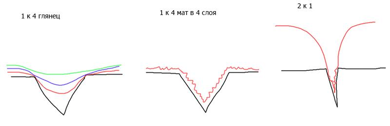

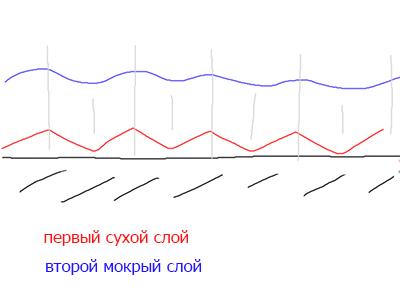

Ermiloff 291 Опубликовано 20 Jul 2017, 23:06:55 Жалоба Поделиться Опубликовано 20 Jul 2017, 23:06:55 (изменено) cuba_13 Когда только покупал всё для моделизма тоже спрашивал, как разводить краску(акрил в баночках), советы были в основном "до консистенции молока"(всегда было интересно 0.5% или 4-6%, топлёного, или может козьего?, по мне так 2К лак что с 10% разбавителя, что со 100% выглядит как "молоко", но разница при покраске огромна) или на 1 часть краски от 1 до 4 частей разбавителя, при этом краска выглядела от подкрашенного разбавителя, до цветной "воды", в итоге красить приходилось в 2-4 почти сухих слоя, получалось так, мало краски - никакой укрывистости и песок(для мата), побольше - потёки. Так и "мучился" пока не разбавил её как авто эмаль на две части краски одну часть разбавителя(при давлении где-то 1.7-2.2, сопло 0.4мм, подача и воздух на максимум), в результате закрашивается всё равномерно в один нормальный слой и никакого "песка" и переливов на поверхности. Получается примерно так - краска густоватая(не заливает) ложится мокрым слоем(за счёт чего разглаживается). Для себя решил базово 2 к 1 в один слой или 2 для слабоукрывистых цветов, а для определённых целей можно и больше разбавителя(гладкая тонировка) или вообще без него(при большем давлении для шершавой поверхности). С грунтом из банки так же, может чуть больше разбавителя(он вроде чуть гуще краски). Глянец не имея укрывистости за несколько слоёв постепенно всё зальёт, мат ляжет песком, а 2 к 1 ляжет "пирожком" и за счёт густоты не сможет затечь в расшивку. Да и опыла от одного слоя густоватой краской в 4 раза меньше чем от четырёх слоёв подкрашенным разбавителем. На рисунке приблизительно и схематично, и просто мой опыт, если я не прав или есть кому что уточнить и добавить, был бы рад услышать(почитать). Пробовал стравленные и краску и грунт из баллонов(не модельные), краска жидкая и воду делать из неё не стоит, а грунт скорее просто быстросохнущий, чем густой, не успевает хорошо растечься, хотя процентов 20 разбавителя не повредят, в том числе и для компенсации подсыхания при стравливании. А вот что будет если наносить первый слой сухо Мокрый слой дав усадку повторит(обведёт) первый сухой и корявый слой. Изменено 20 Jul 2017, 23:39:06 пользователем Ermiloff Ссылка на сообщение Поделиться на другие сайты
cuba_13 3601 Опубликовано 21 Jul 2017, 08:37:37 Жалоба Поделиться Опубликовано 21 Jul 2017, 08:37:37 Ermiloff Сергей, спасибо за наглядность и большой развёрнутый ответ. Думаю, многим будет интересно. Ссылка на сообщение Поделиться на другие сайты
