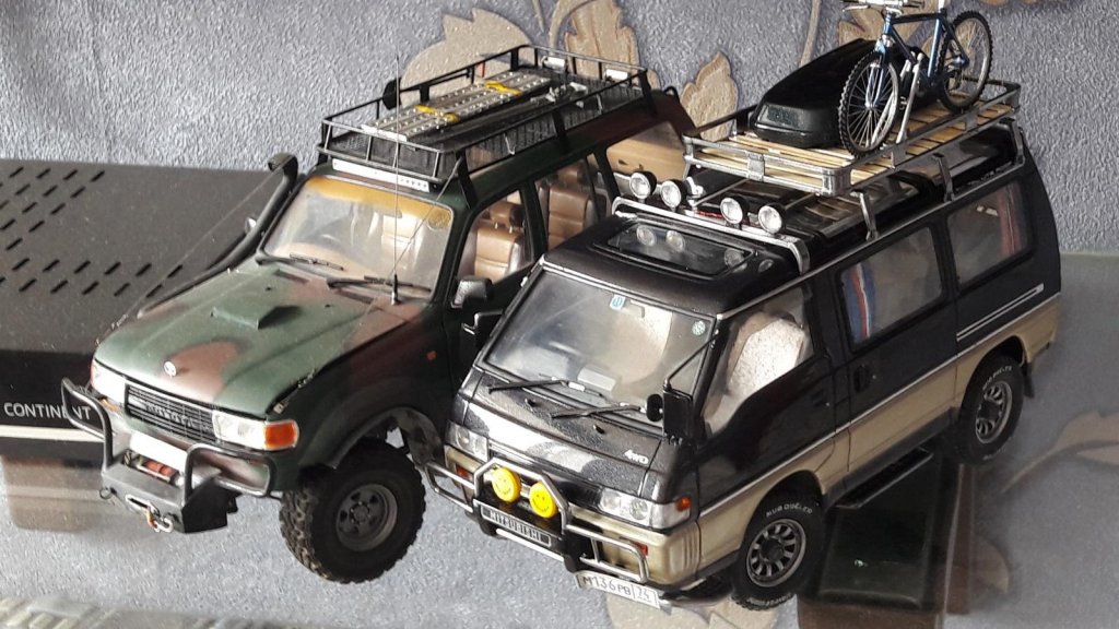

Максим_omsk 3578 Опубликовано 7 Jun 2018, 06:12:36 Жалоба Поделиться Опубликовано 7 Jun 2018, 06:12:36 Задам из любопытства вопрос про матовый лак на модели. Хотелось бы услышать мнение Коллег на этот счет. Только просьба, руководствоваться во мнении не эмоциями (нравиться/не нравиться), а аргументировать свою точку зрения. Ссылка на сообщение Поделиться на другие сайты
Max4x4 2485 Опубликовано 7 Jun 2018, 06:34:40 Жалоба Поделиться Опубликовано 7 Jun 2018, 06:34:40 Как живой пример. По мне глянцевая выглядит намного эстетичнее. 2 Ссылка на сообщение Поделиться на другие сайты
Максим_omsk 3578 Опубликовано 7 Jun 2018, 06:40:53 Жалоба Поделиться Опубликовано 7 Jun 2018, 06:40:53 (изменено) 7 минут назад, Max4x4 сказал: Как живой пример. По мне глянцевая выглядит намного эстетичнее. Максим, спасибо! Но это Эмоции. Аргументации не услышал. Глянца и у меня хватает. Изменено 7 Jun 2018, 06:42:12 пользователем Максим_omsk Ссылка на сообщение Поделиться на другие сайты
