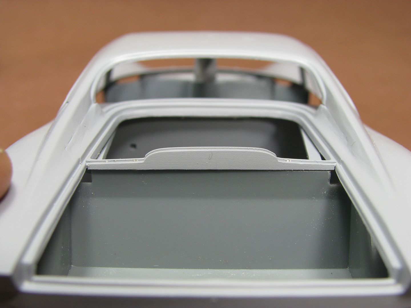

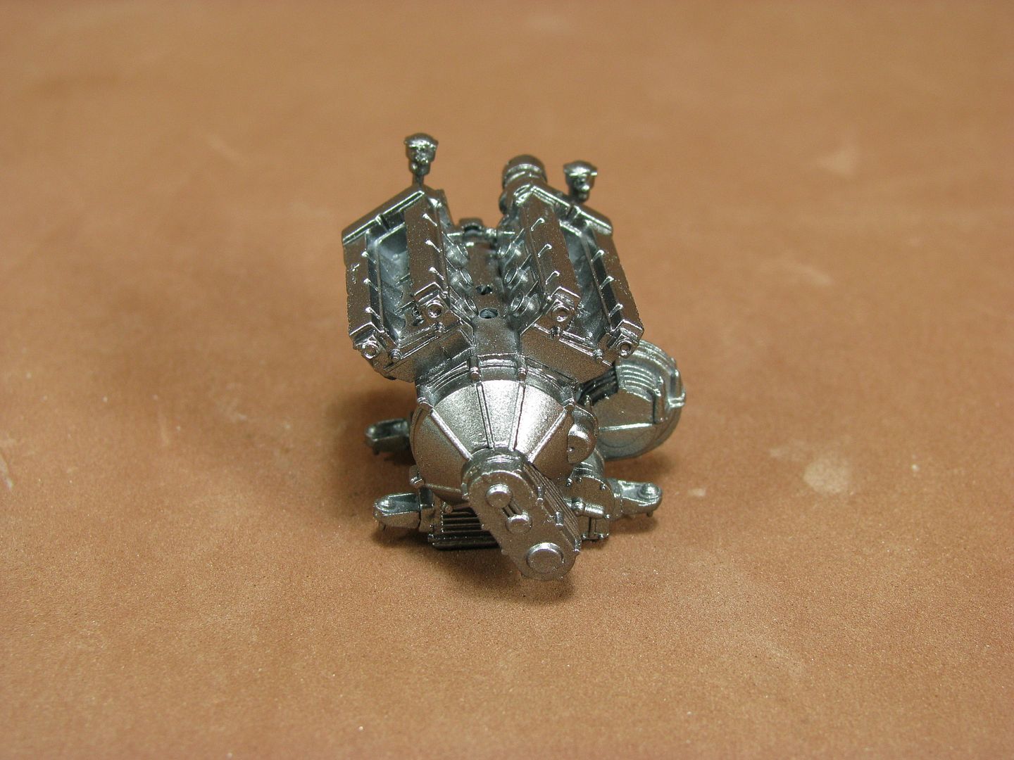

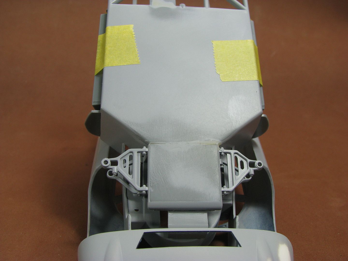

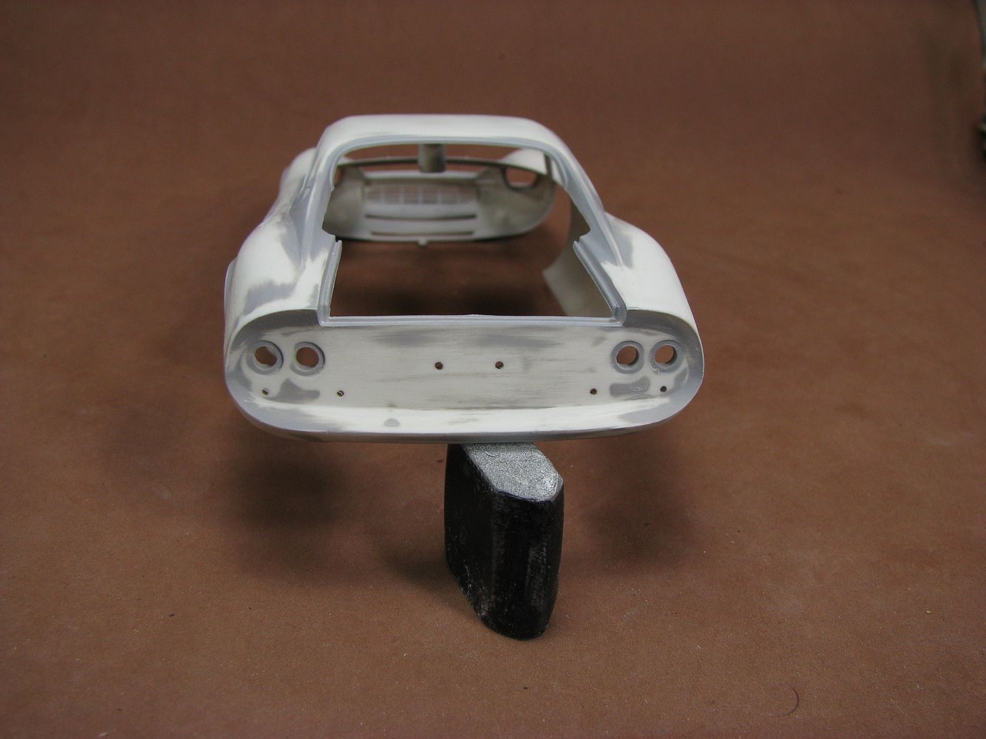

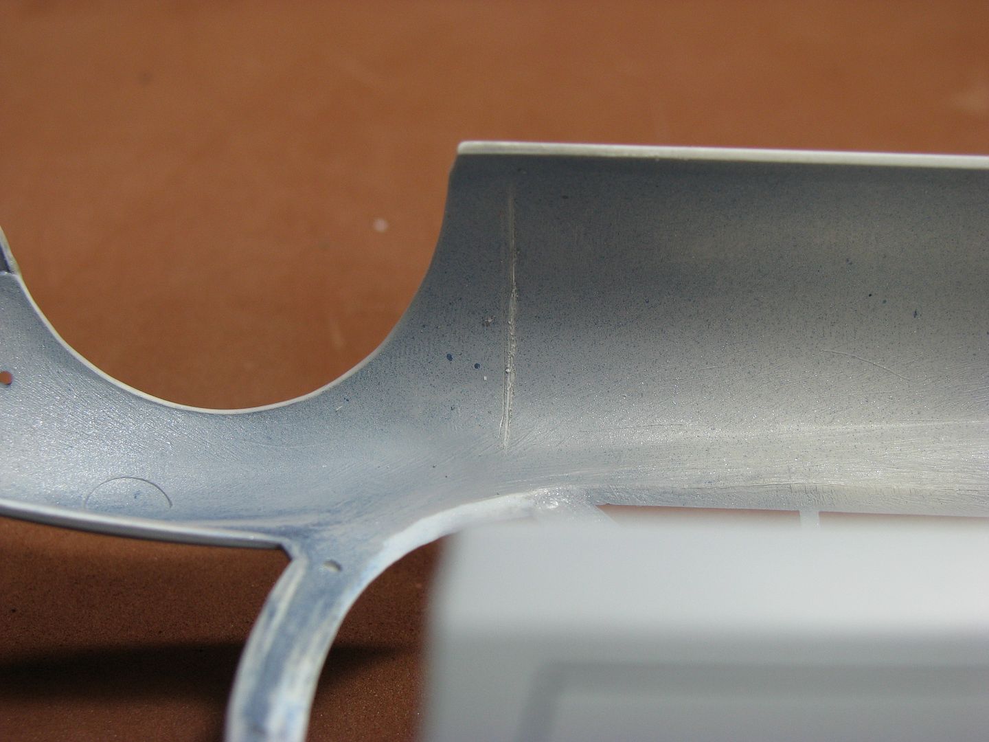

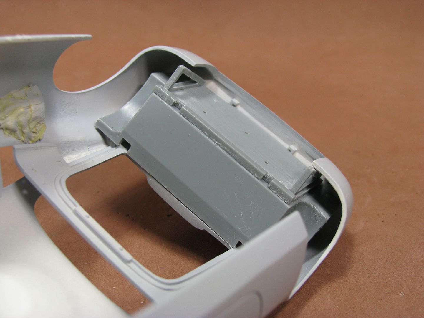

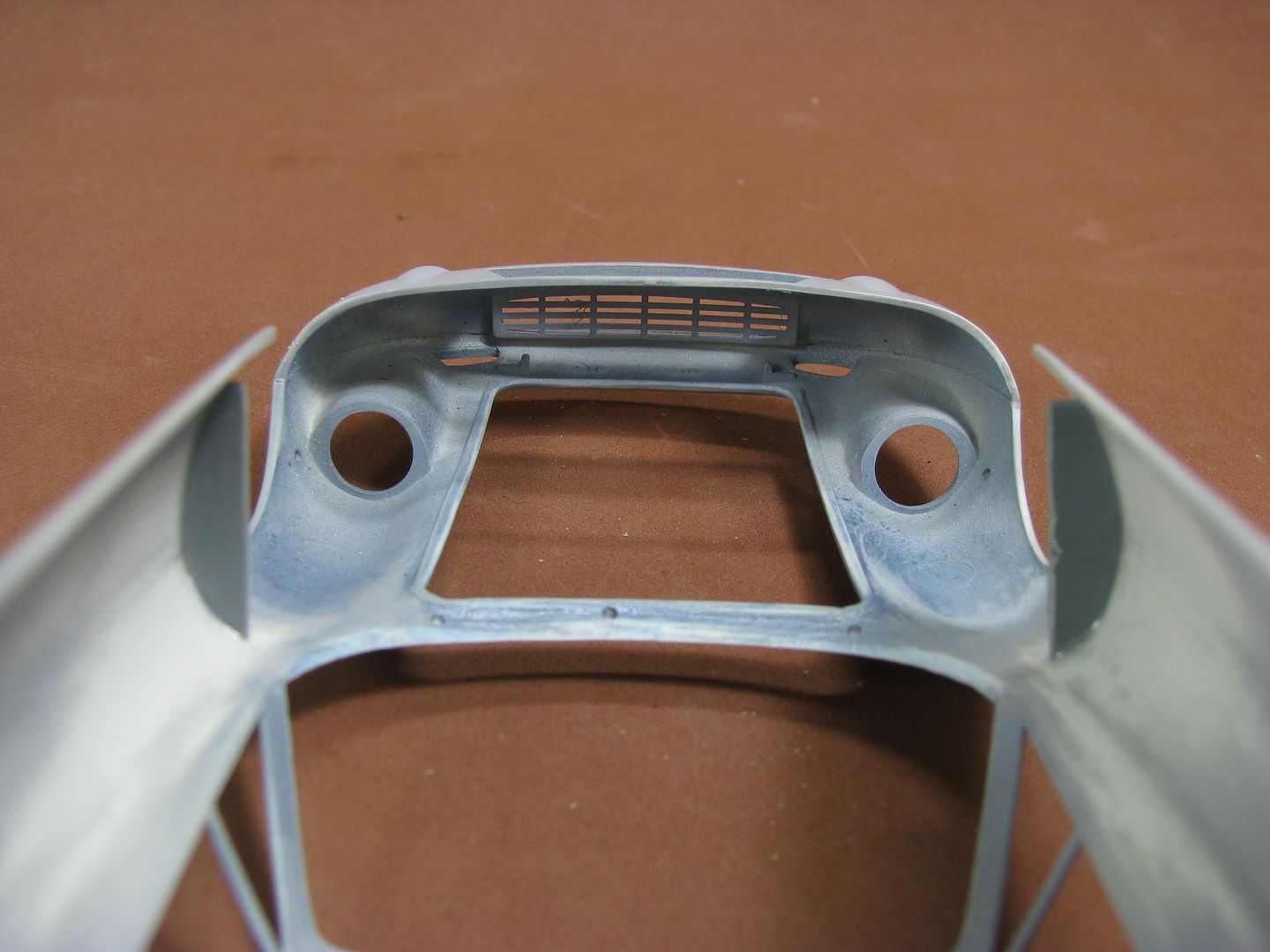

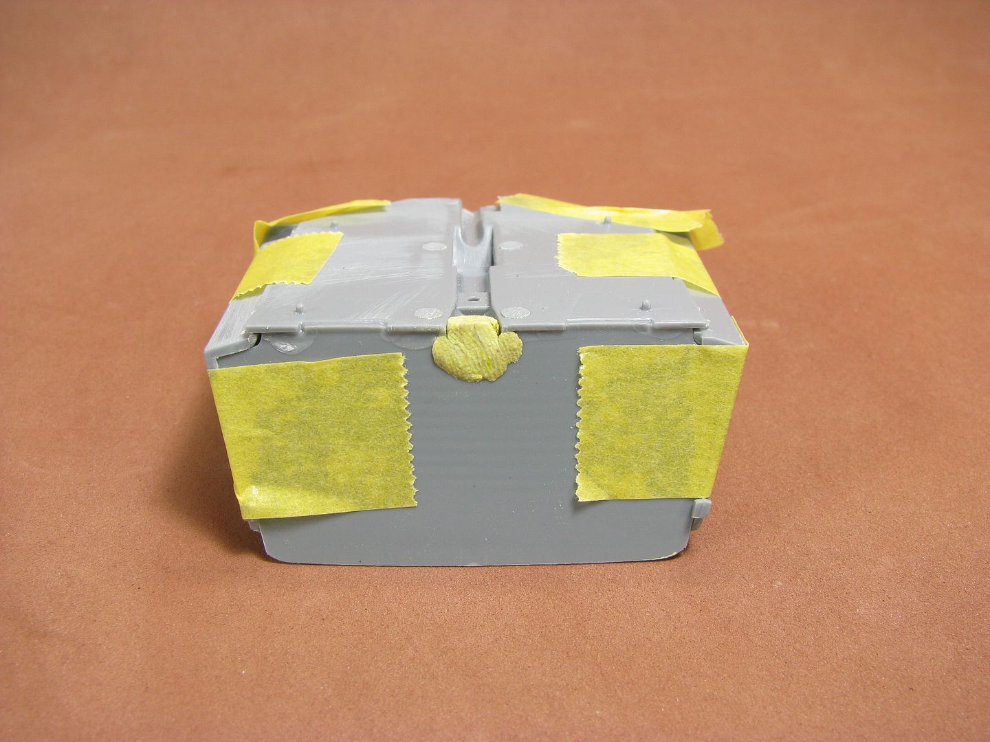

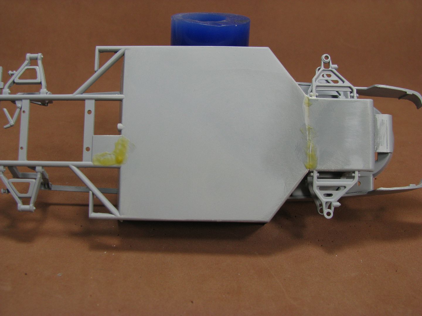

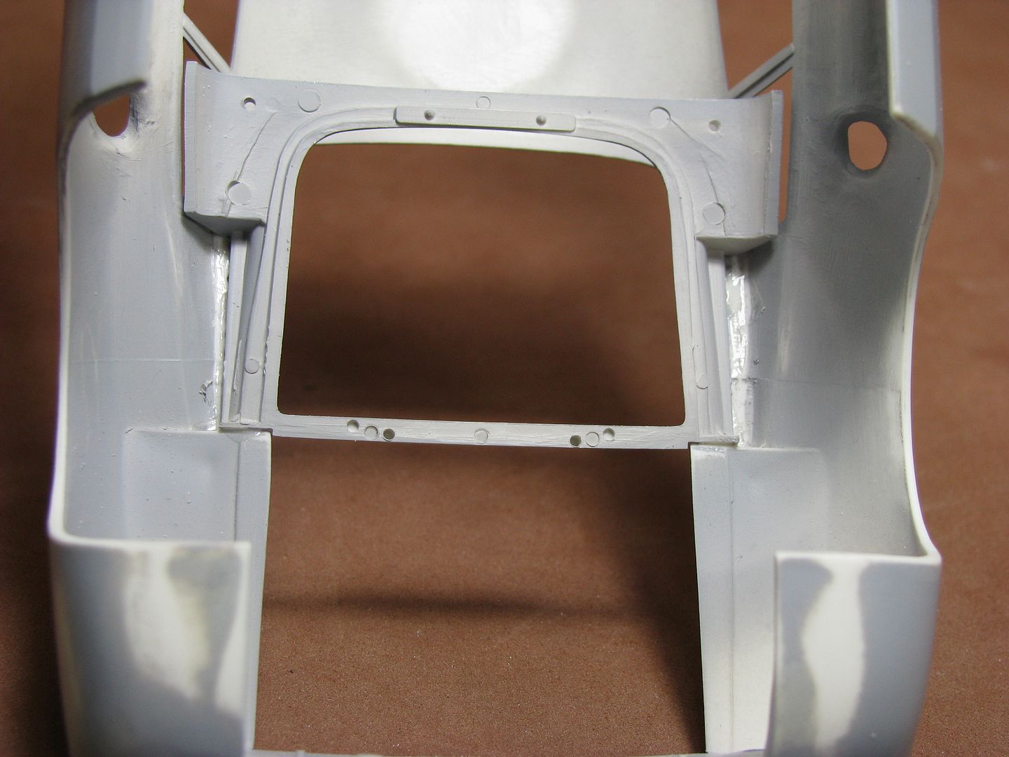

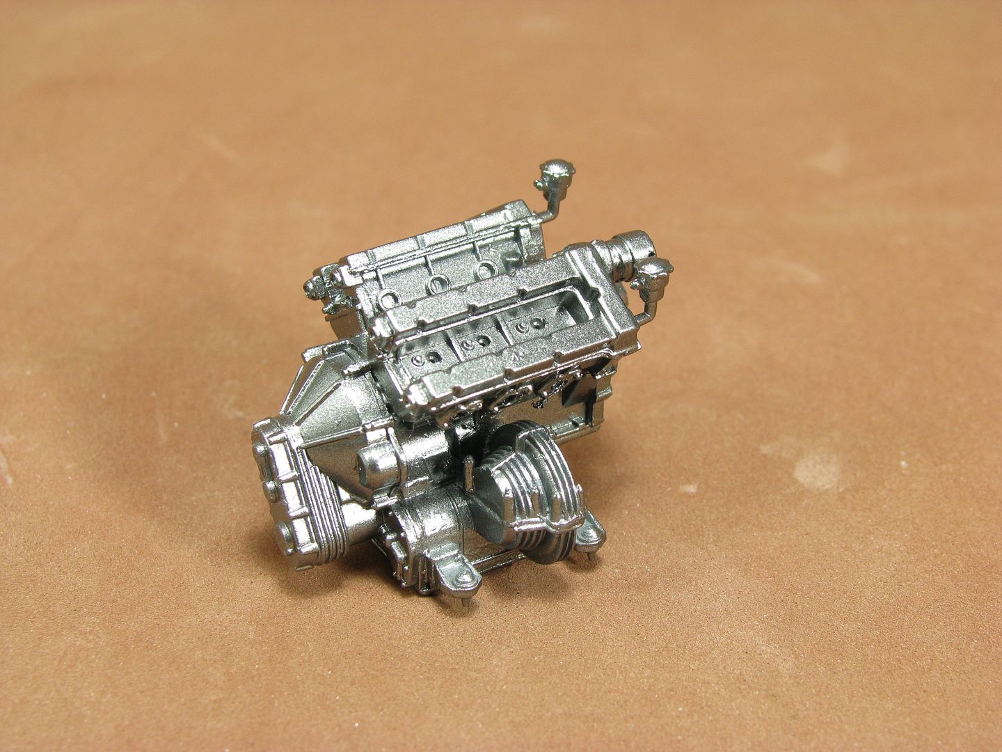

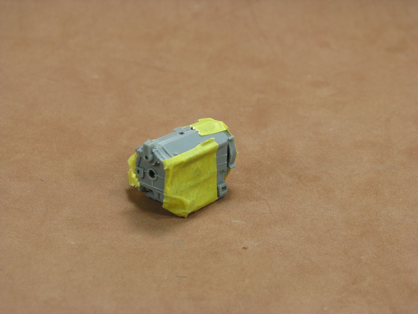

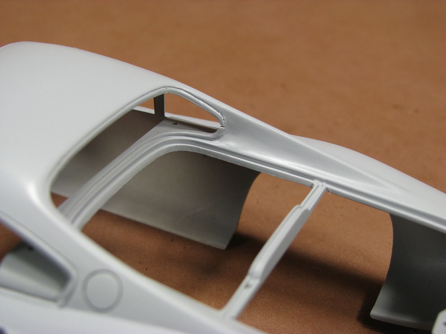

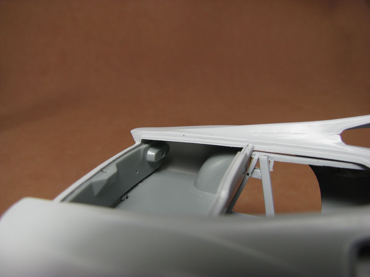

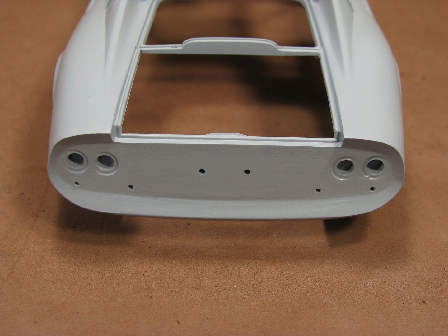

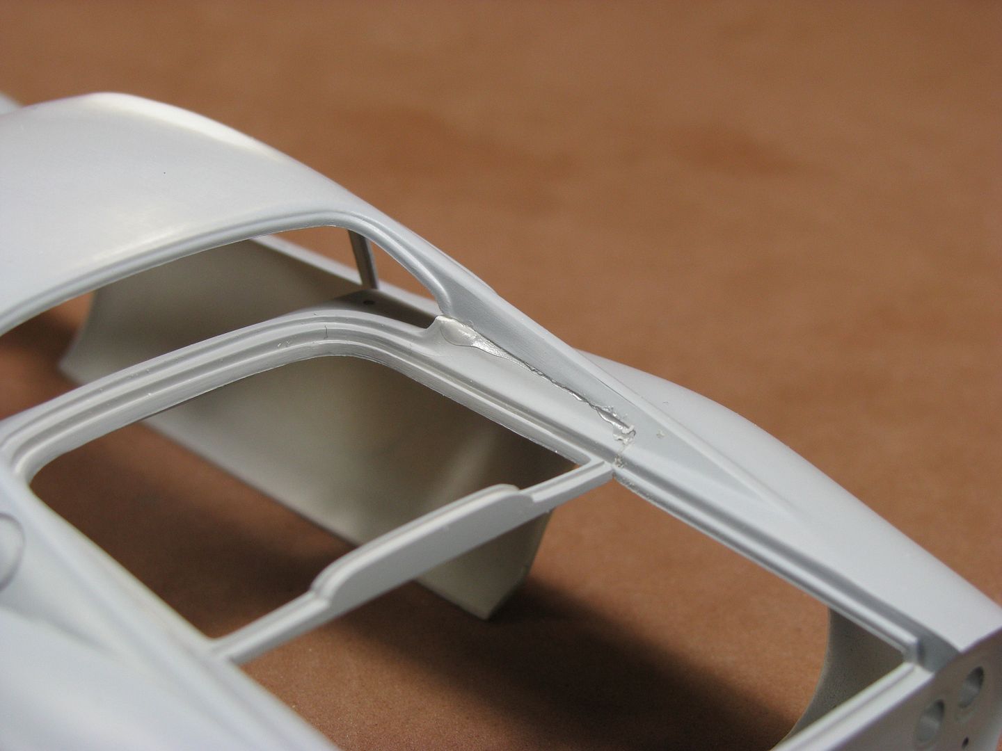

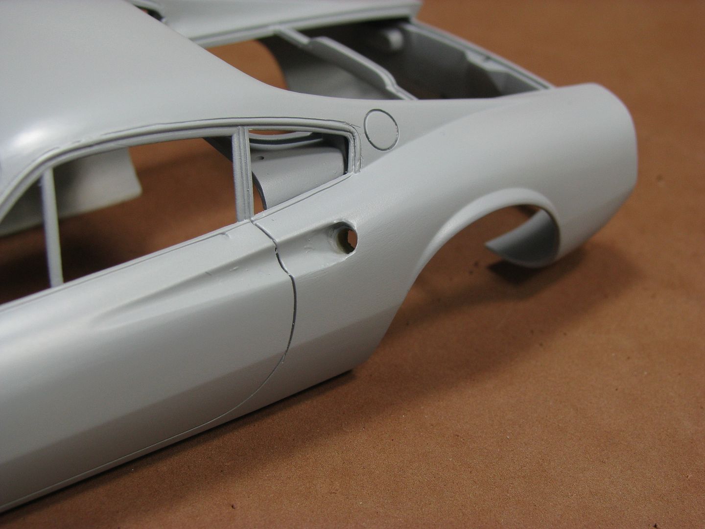

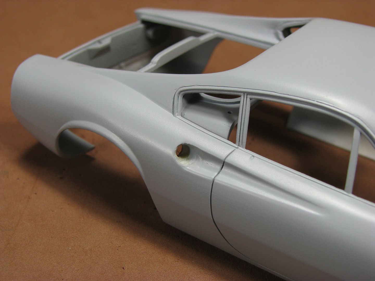

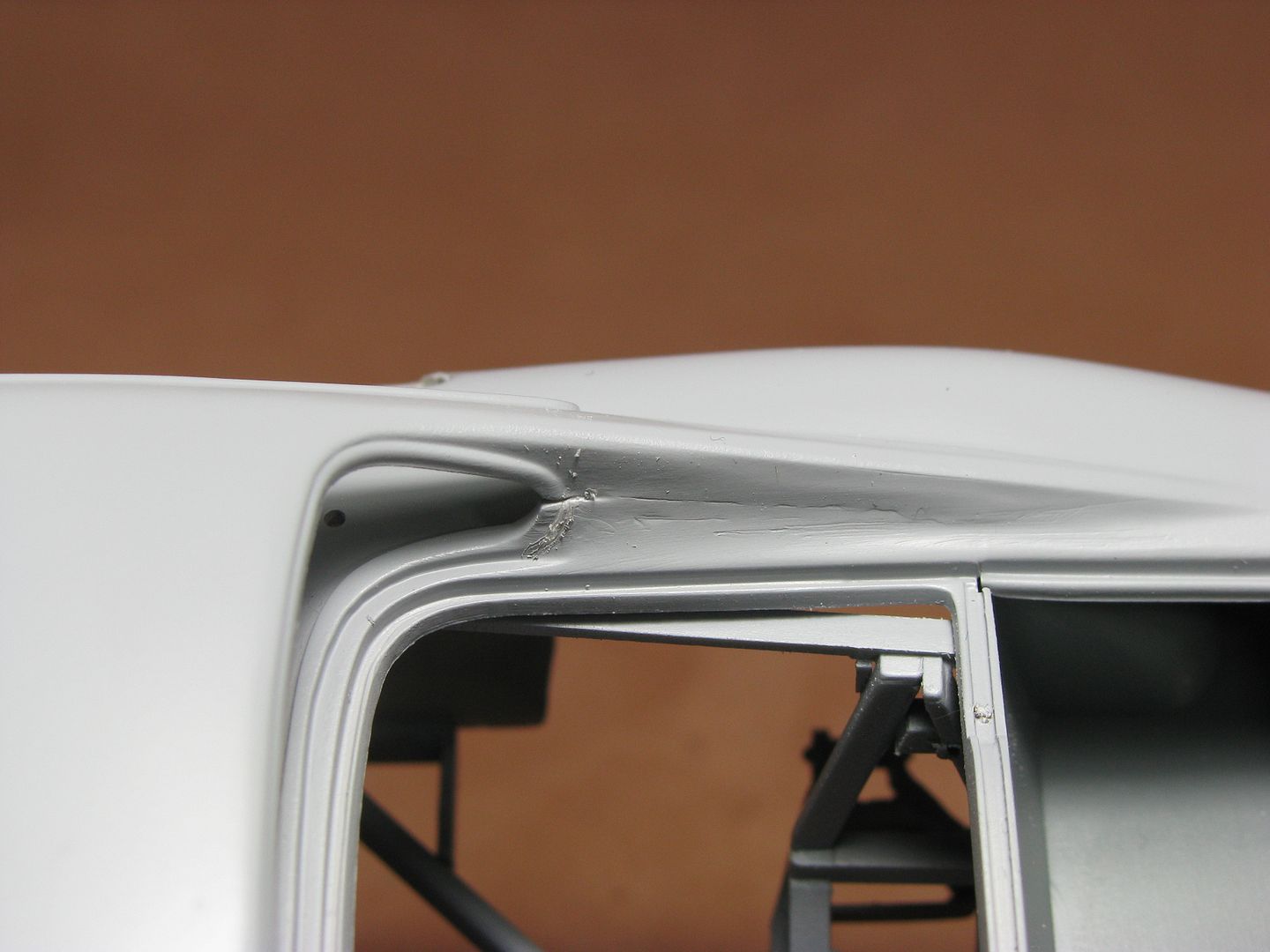

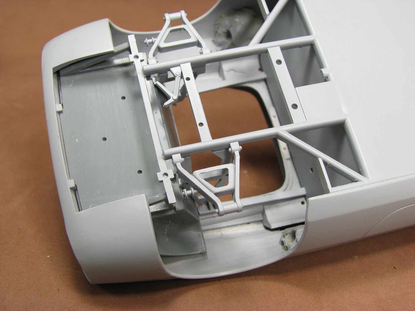

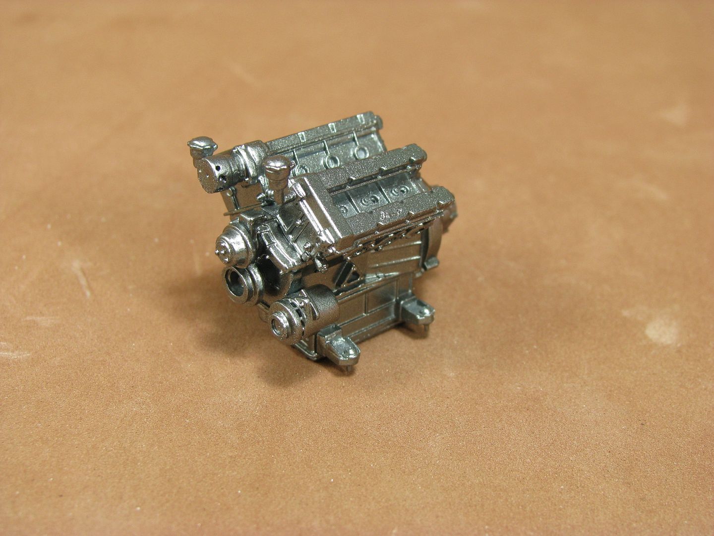

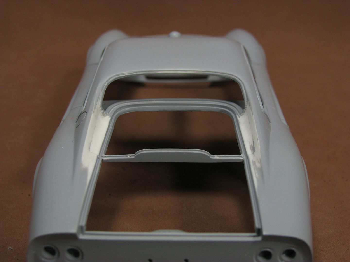

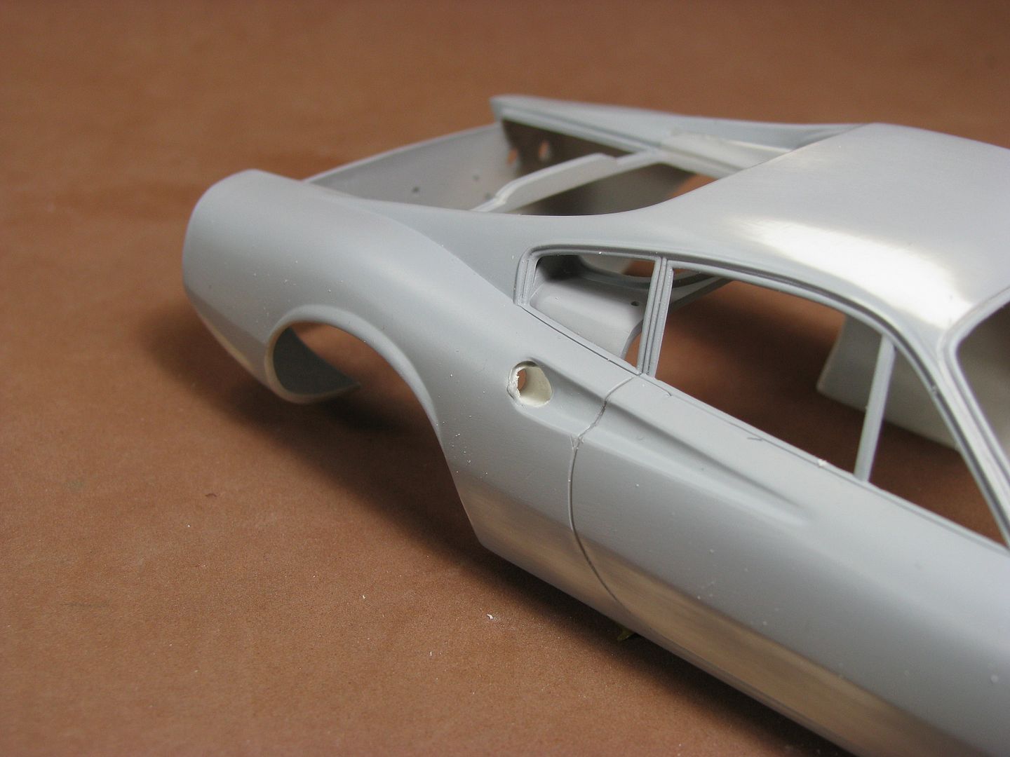

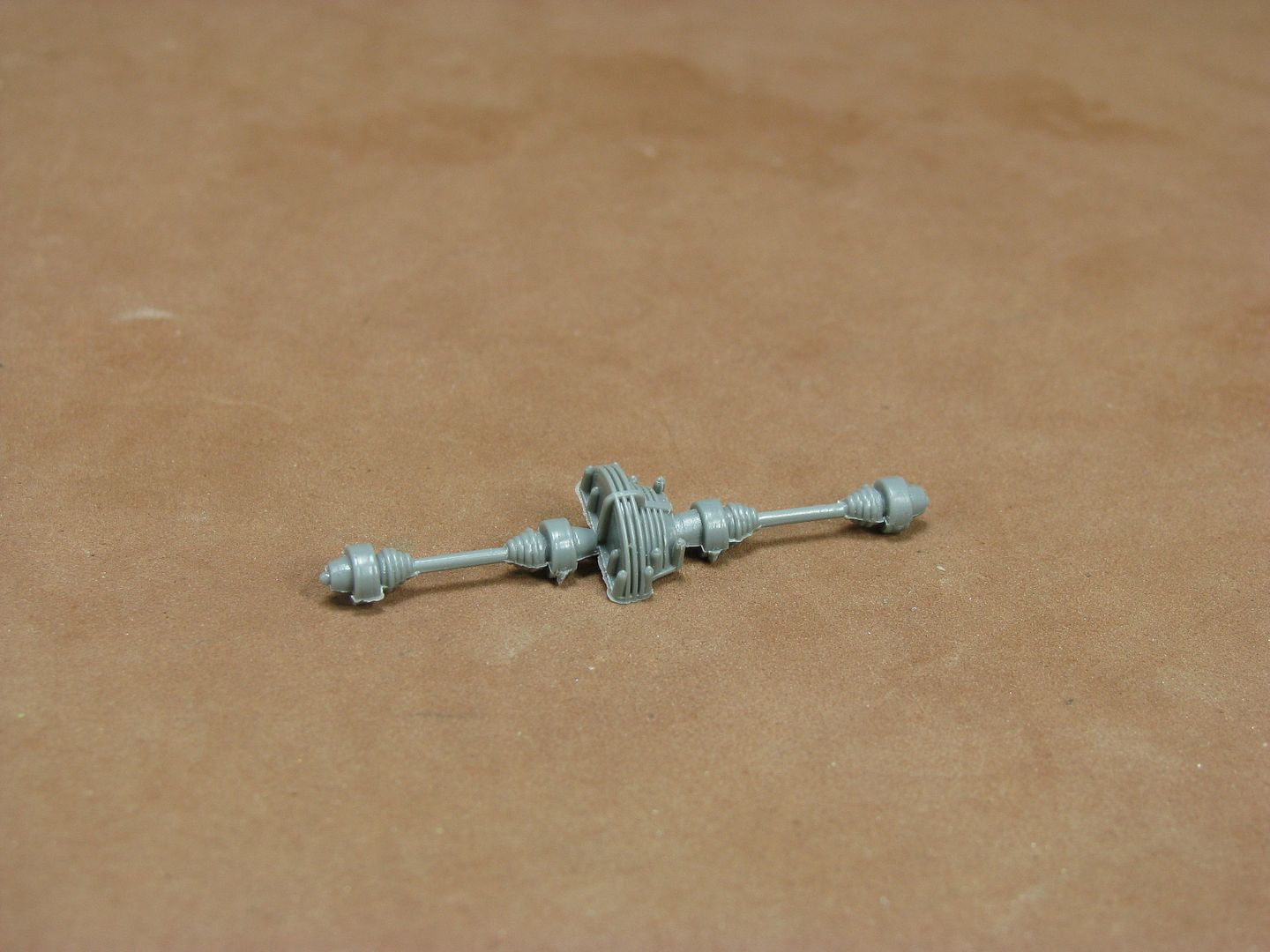

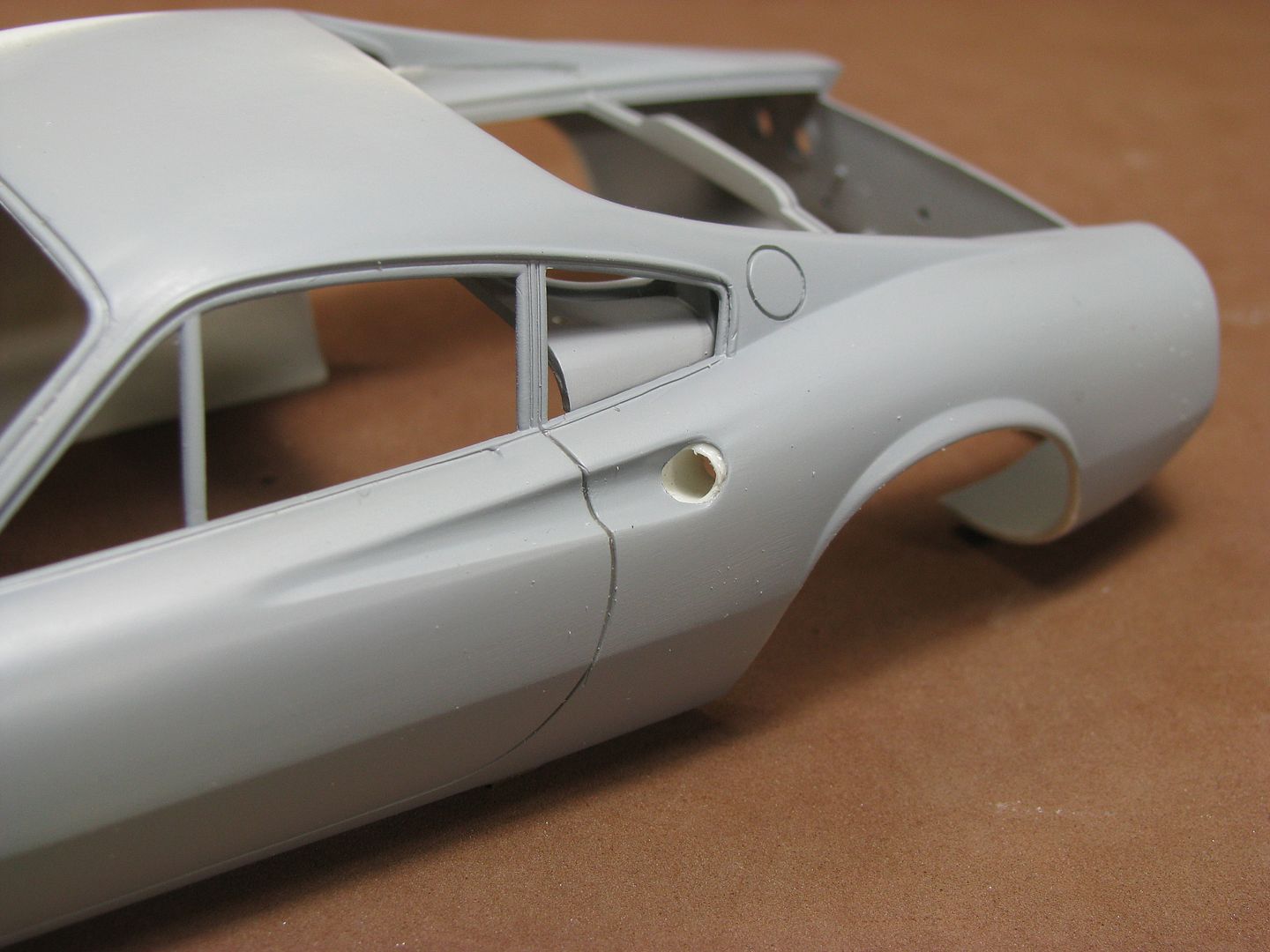

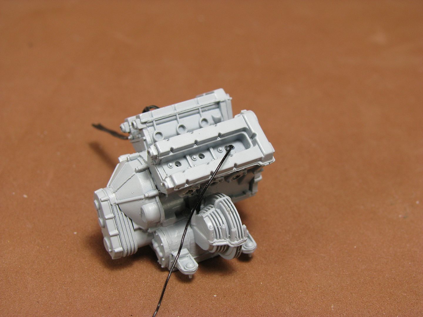

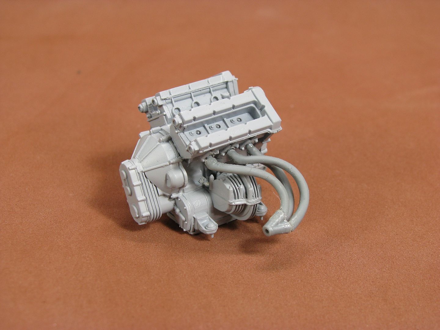

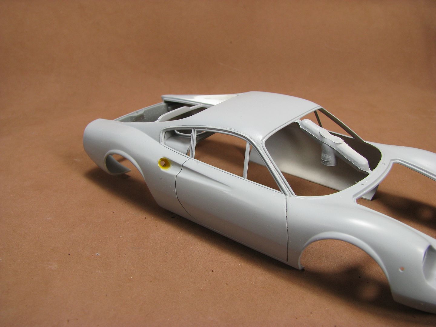

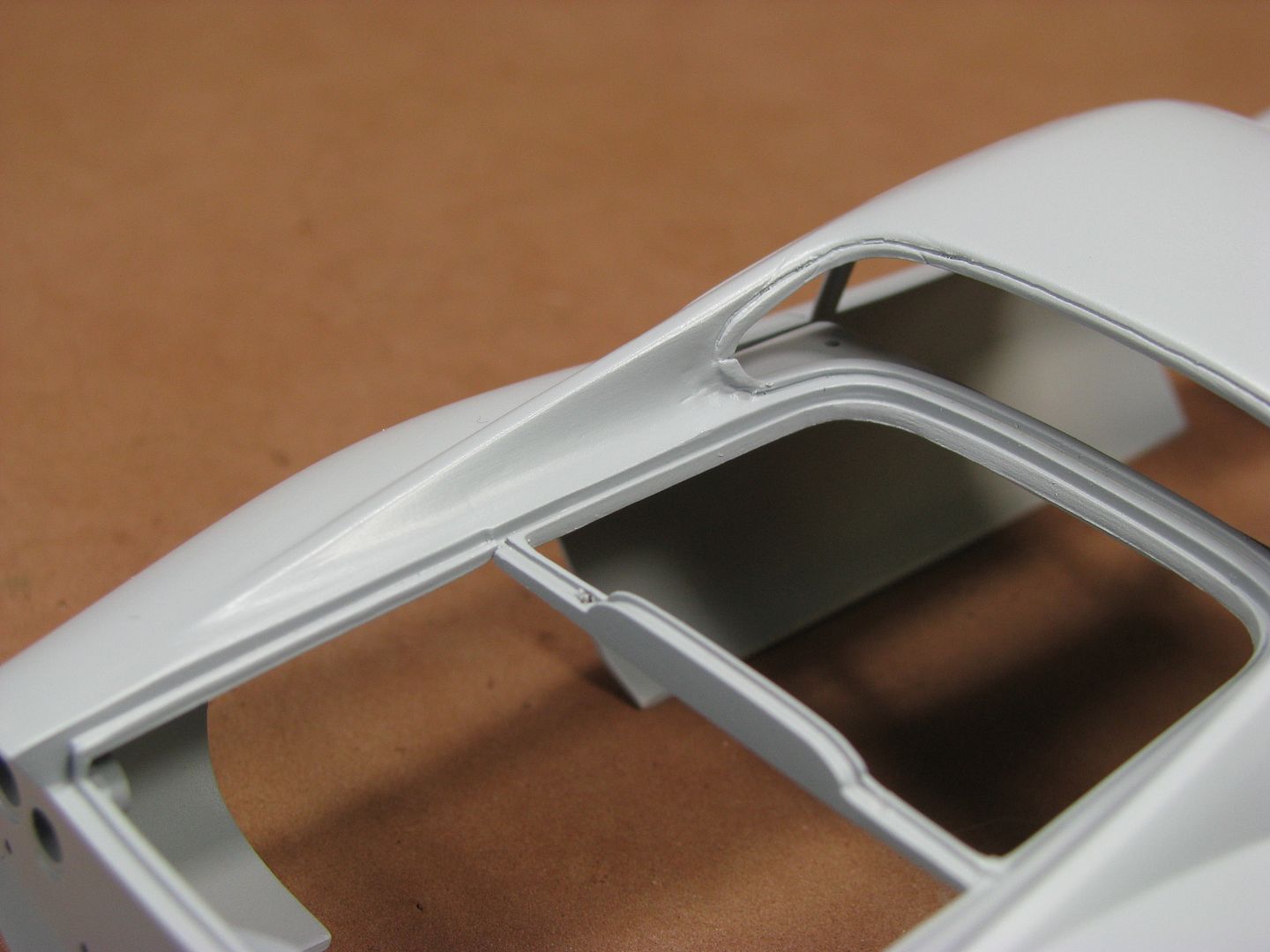

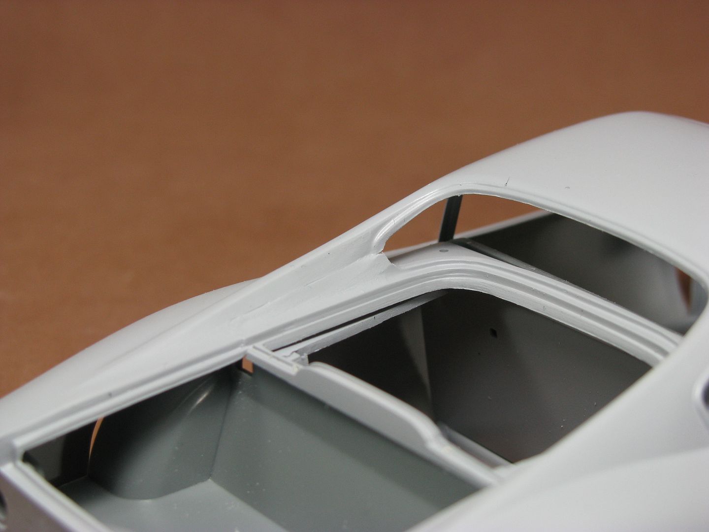

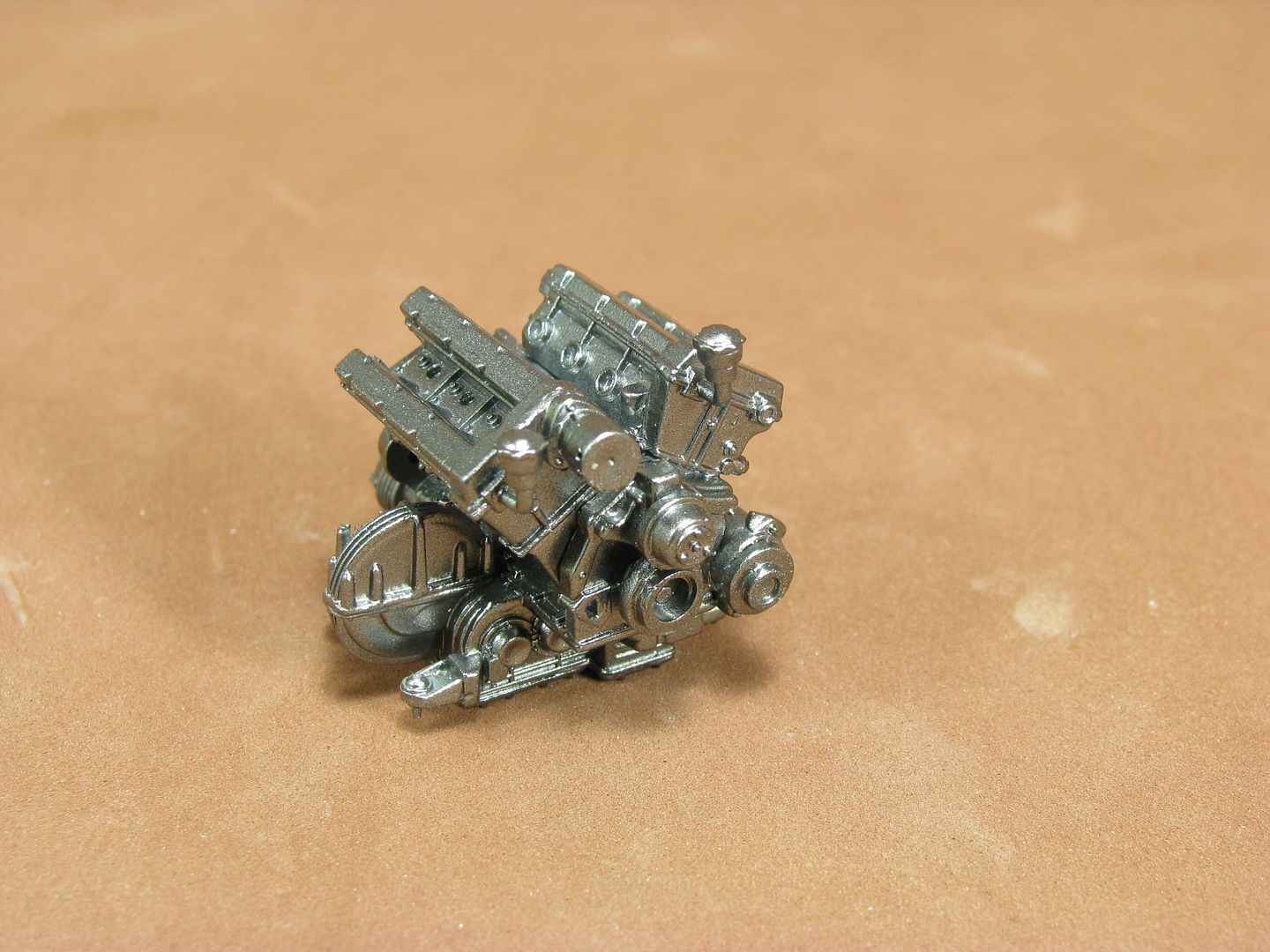

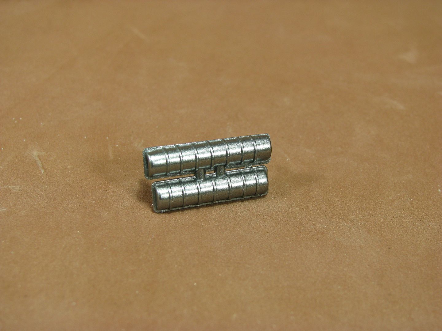

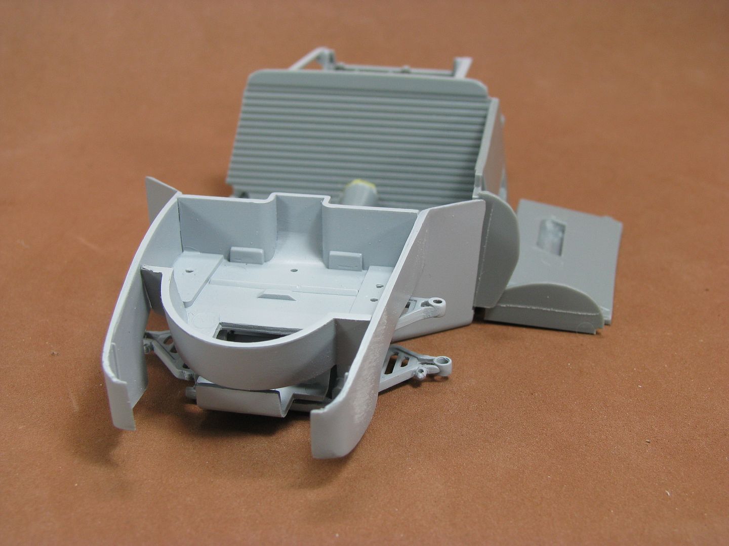

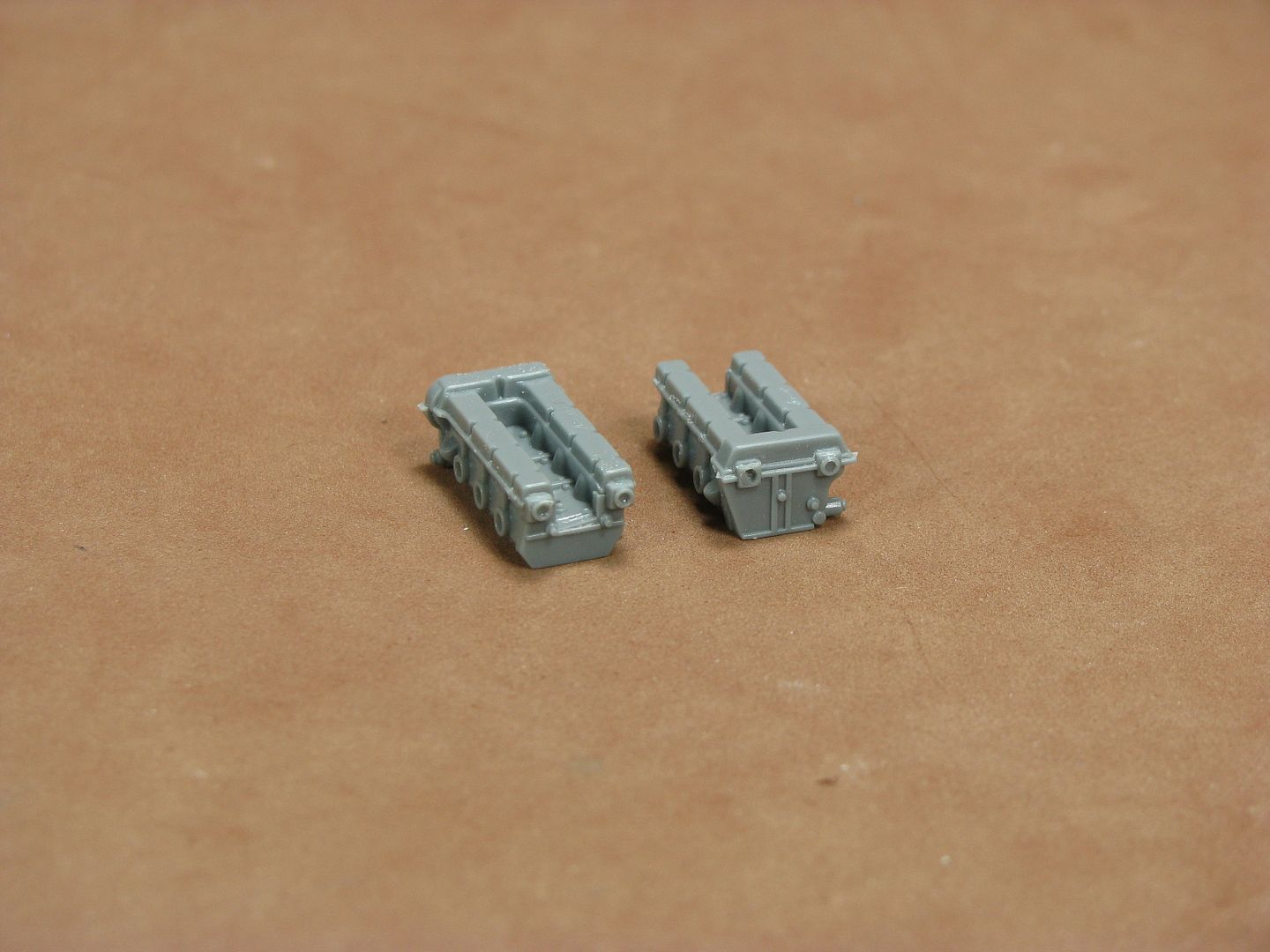

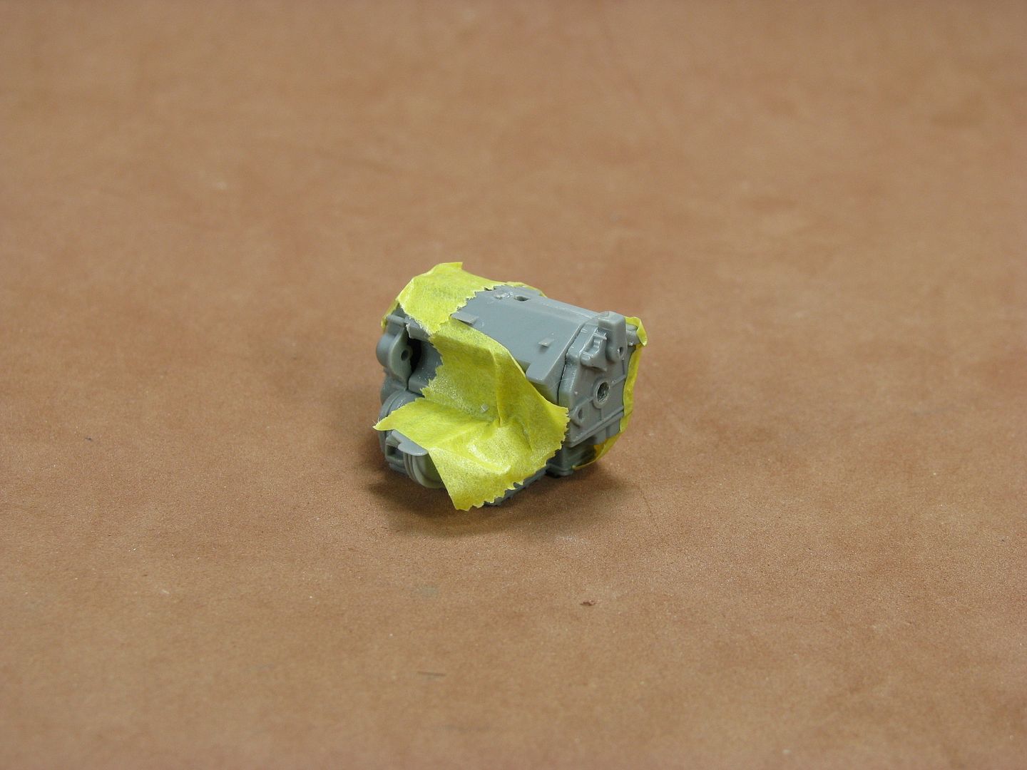

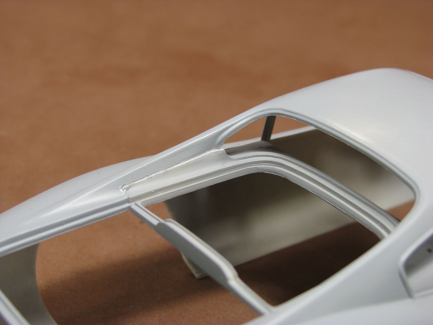

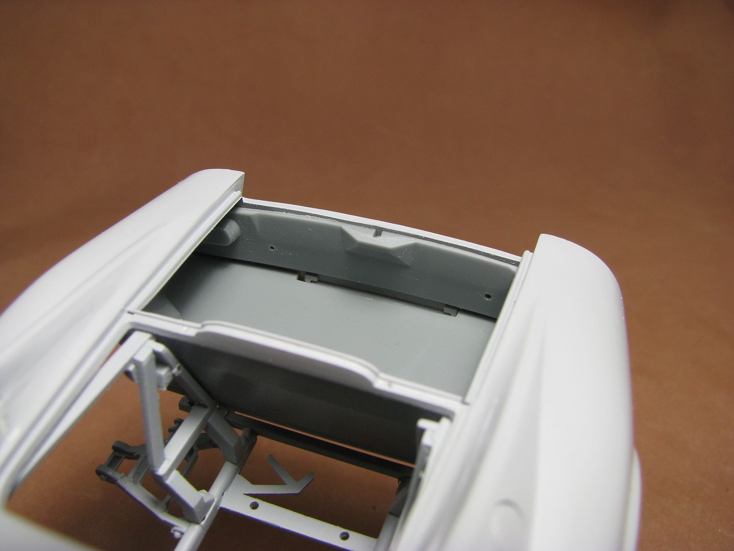

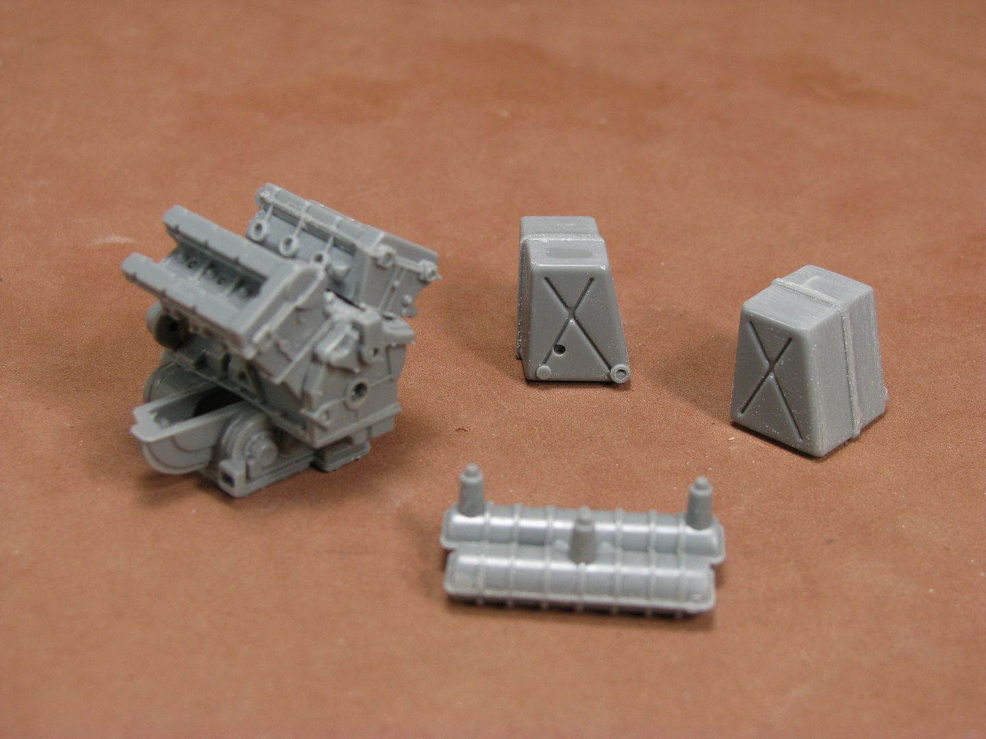

Barabakin 61 Опубликовано 8 Mar 2014, 22:36:17 Автор Жалоба Поделиться Опубликовано 8 Mar 2014, 22:36:17 "Дуэль между Д'артаньян и Тарасом Бульбой. Д'артаньян подходит к Тарасу и рисует ему на груди мелом крест. - Вот сюда я вас уколю месье. - Хлопци, посыптэ но його крэйдою та дайте мэни мою булаву! " Старый анекдот. Доброго времени суток. В то время как соседи решили поддержать начатую инициативу и выяснить кто круче. Я решил немного обновится. А точнее это будет первое обновление. Включите и начинайте смотреть. ) Для начала я взялся за двигатель. Для примерки собрал его на скотче. Склеил крышки цилиндров. И немного по мелочи. На фото виден двигатель, частично собранный. Резонатор и баки. Задний дифференциал отлит заодно с полуосями. Я их отпилил для удобства склейки. Чуть позже это будет видно. После я взялся за кузов. После небольшой пробежки наждачной бумагой, я его загрунтовал. Заодно с ним крышку багажника, запаски, двигателя и задней рамки. И стал это все дело выводить. Практически весь первый слой был снят. Дело в том, что почти вся поверхность имеет небольшие вмятины и выпуклости. Пришло выравнивать и стачивать. Занялся задней частью. Из-за малой площади пришлось выдумывать инструмент для выравнивания поверхности. После грунта. Выравнивал это все вот такой приспособой. Овальный кусочек металла с наклеенной наждачной бумагой. После приклеил рамку сзади в кузов. Как видно из фото есть жуткие косяки в литье. Во первых стыкуемость оставляет желать лучшего, во вторых рамка стекла в месте стыка отсутствует. Изнутри. И начал понемногу выводить. Прорезаем расшивку и начинаем формовку "ложбинки". \ Первые результаты. Так же я вклеил воздуховоды в воздухозаборники по бортам. Вон та цилиндрическая мелкая деталька и есть воздуховод. Жуткое зрелище. Вклеил. Выступало это все "счастье" со всех сторон. Требуя обработки. Поэтому да бы избежать неожиданностей и сюрпризов при обработке, я изнутри набросал миллипут по периметру. Выглядит не очень. Но тут главное придать изначальную форму изнутри. Потом уже приведем к эстетике. Параллельно я занялся рамой. Приклеил на нее части передних арок и заднюю ферму. Пока все не прошпаклевано как положено со всех сторон. Дан только первый слой грунта. Что бы закрыть основные щели. По инструкции нижнюю часть бампера надо клеить на финальной стадии сборки. Но как красить и лакировать, а потом полировать я себе не представляю. Поэтому вклеил нижнюю часть переднего бампера сразу. Отсюда получаем проблему "женитьбы" кузова с днищем на котором находится салон и двигатель. Поэтому склеивать воедино части багажного отделения и место где крепится выхлоп, ко всей конструкции я не стал. Багажник и платформа выхлопа. Примерил это все. Должен отметить, что общая стыкуемость у набора отличная. А вот некоторые поверхности подкачали. Много вмятин. Приходится активно работать наждачной бумагой. Ну и примерил как это все входит в кузов. Придется закрывать некоторые щели в багажнике. Пока не знаю как. Далее я вывел воздуховоды по бортам. Пользовался в основном УФ шпаклевкой. Жутко удобная штука. Мажем, запекаем. И прибрав косяки даю грунт. Для проявки. На фото видны косяки с расшивкой. Не пугайтесь, все вижу. Кузов еще далеко не готов, хотя и основательно приближается к финишу. Далее предстоит еще тьма работы. Ждите обновлений и спасибо за внимание. С уважением к сообществу. Ссылка на сообщение Поделиться на другие сайты

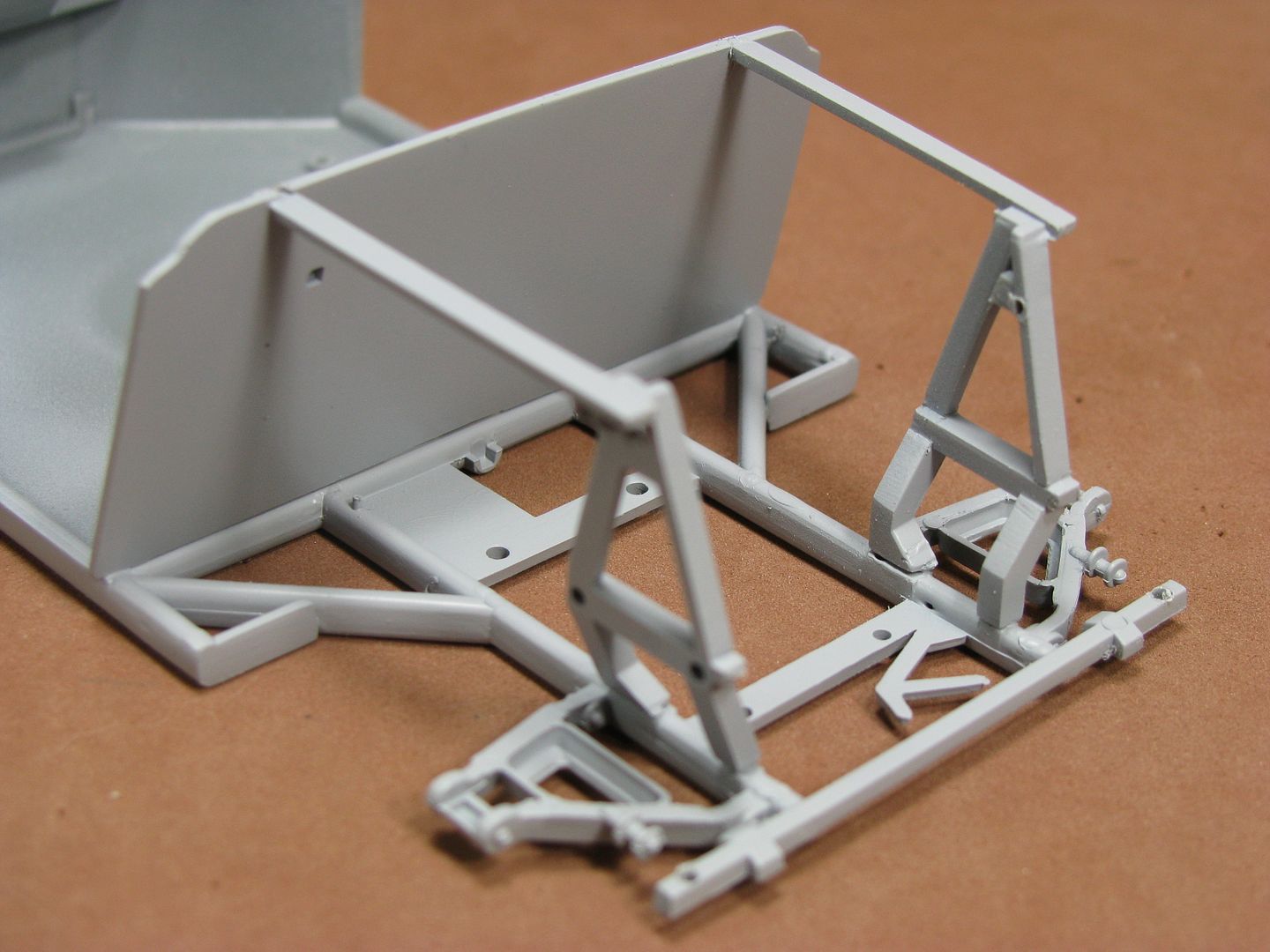

kottoff 605 Опубликовано 9 Mar 2014, 15:59:52 Жалоба Поделиться Опубликовано 9 Mar 2014, 15:59:52 Рама очень напоминает от Лянчии Стратоса. Интересно, это они у Феррари эту компоновку позаимствовали или сами дохли до нее. Ссылка на сообщение Поделиться на другие сайты
Kushikimi 34 Опубликовано 9 Mar 2014, 16:59:09 Жалоба Поделиться Опубликовано 9 Mar 2014, 16:59:09 Жень, я уже думал ты выложишь всю работу от начала и до конца одним постом)) Ссылка на сообщение Поделиться на другие сайты
Barabakin 61 Опубликовано 9 Mar 2014, 17:01:54 Автор Жалоба Поделиться Опубликовано 9 Mar 2014, 17:01:54 kottoffСерег, а ты не в курсе?На Чезаре Фьорио эта машина, а точнее ее двигатель произвел такое впечатление, что он построил машину под него. И назвал ее Лянча Стратос. ) Потому и имеет сходство. )Добавлено через 1 мин. 6 сек.:KushikimiДа я увлекся как обычно. ) Да и работы много было сугубо "марудной" чем творческой. ) Ссылка на сообщение Поделиться на другие сайты

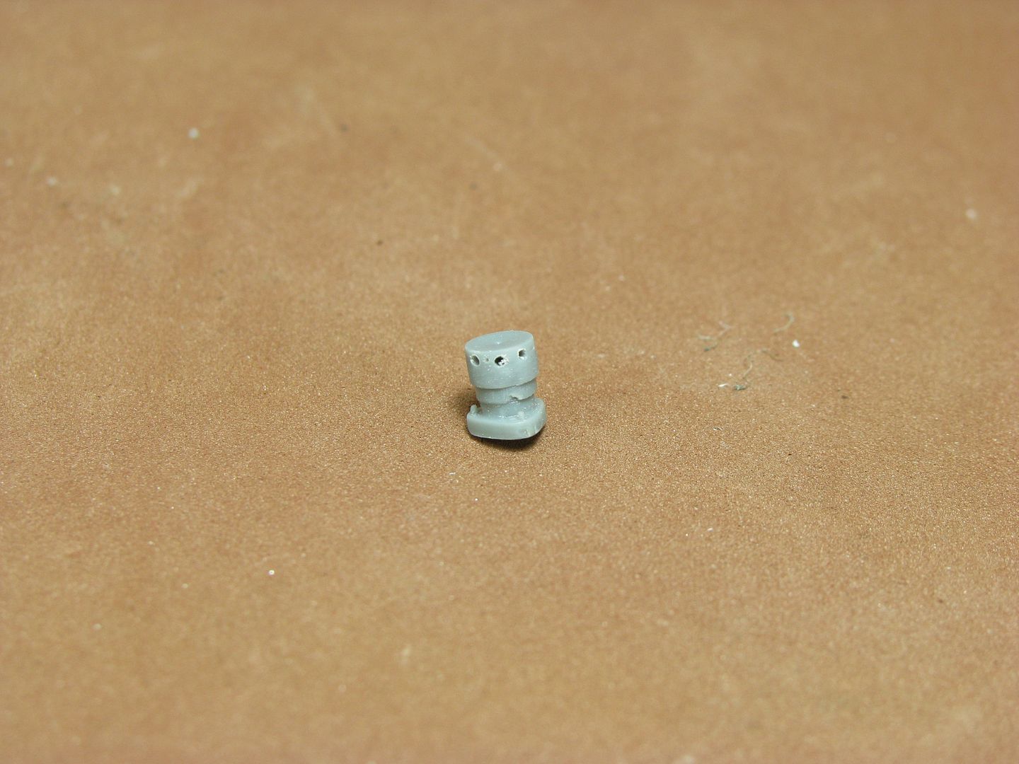

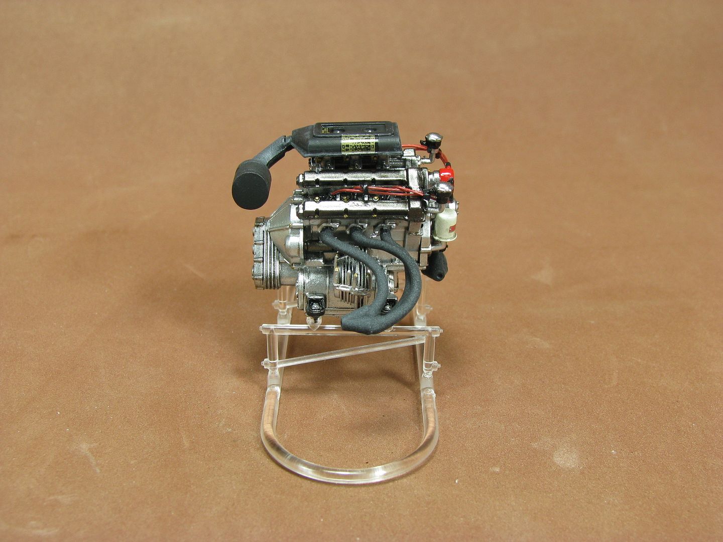

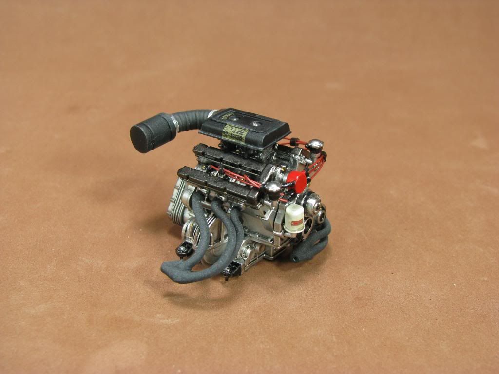

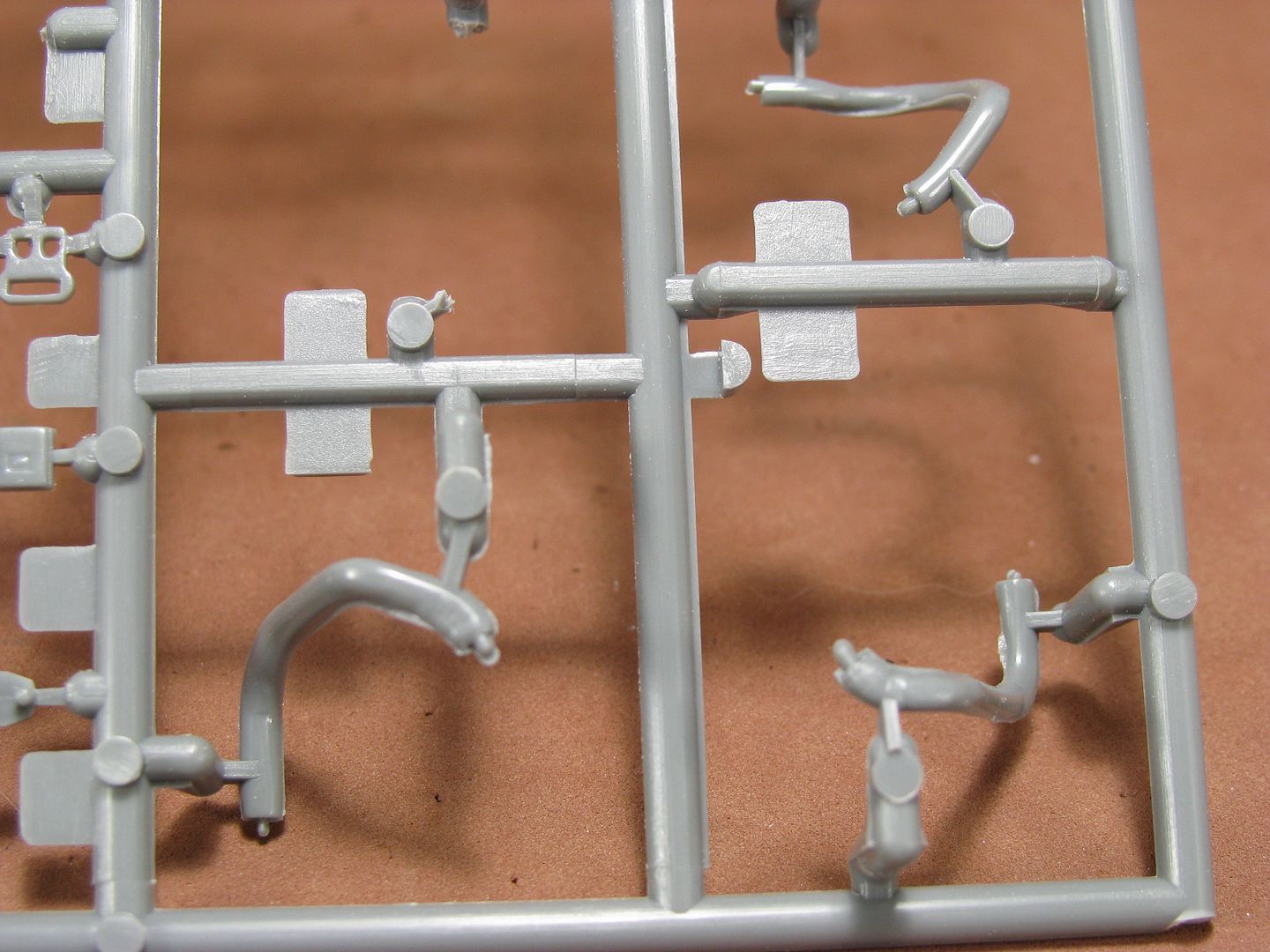

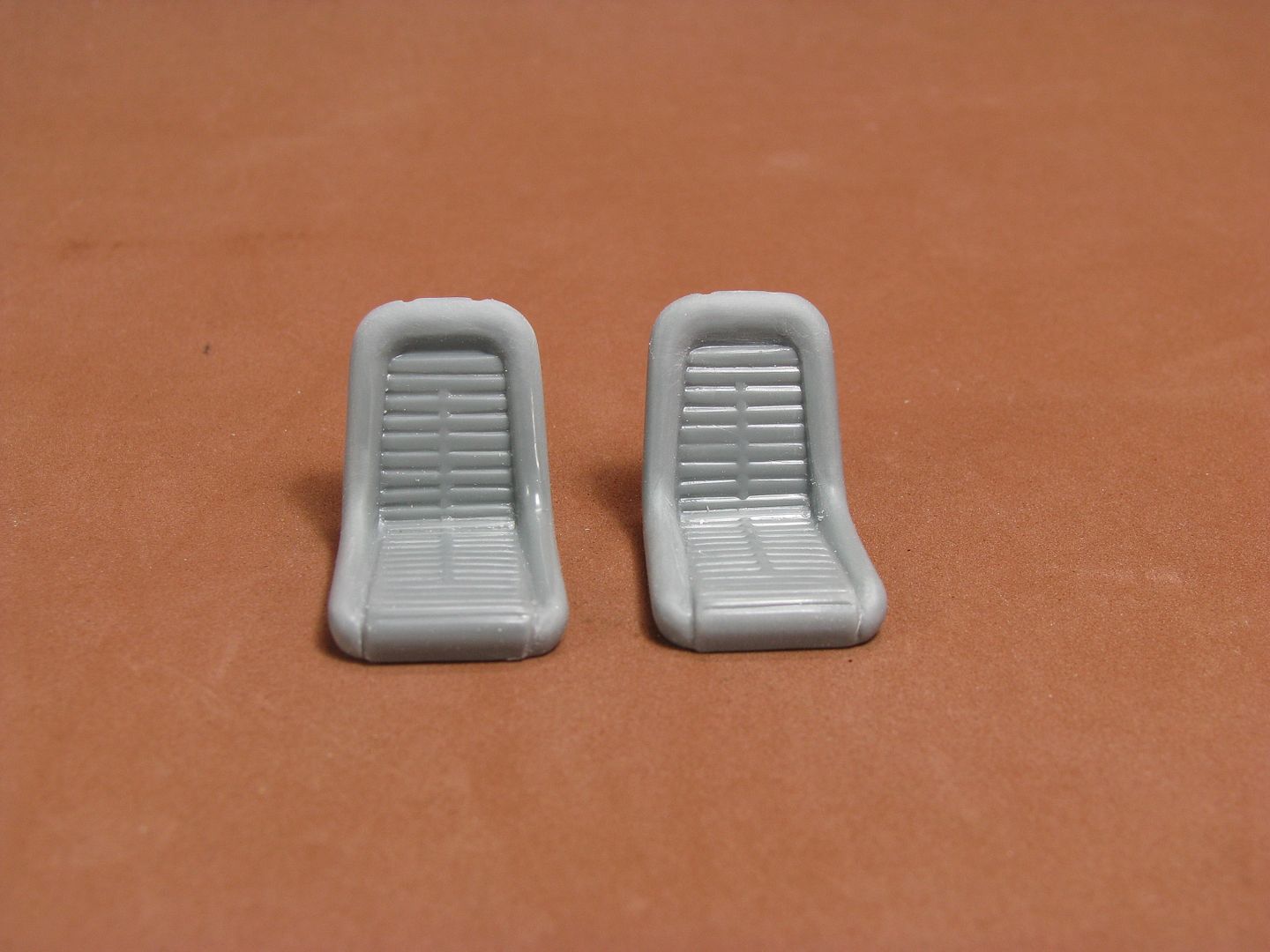

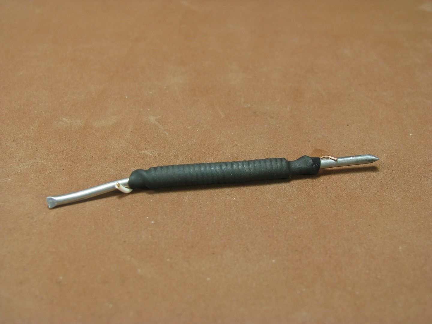

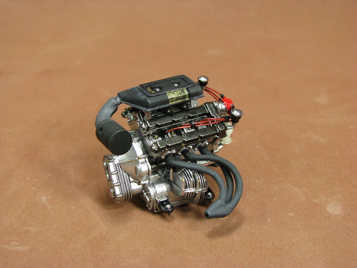

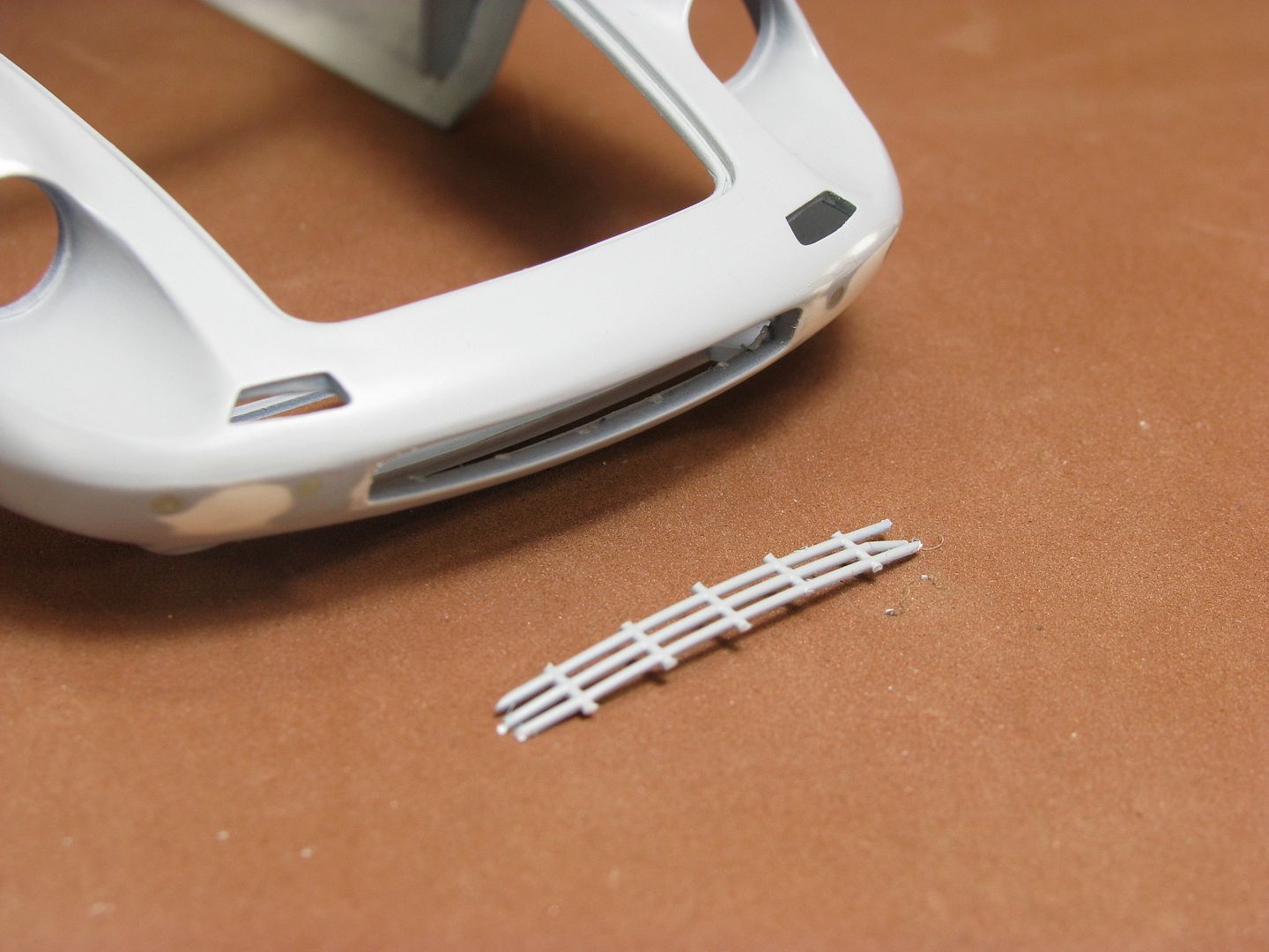

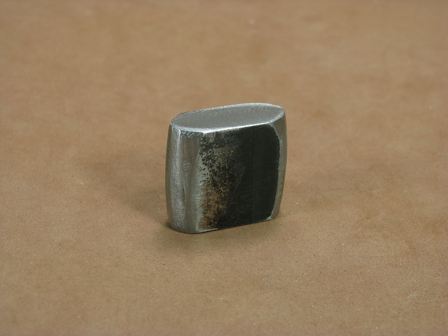

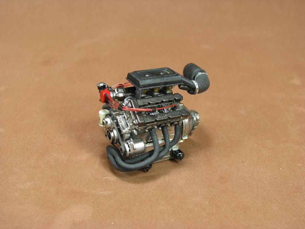

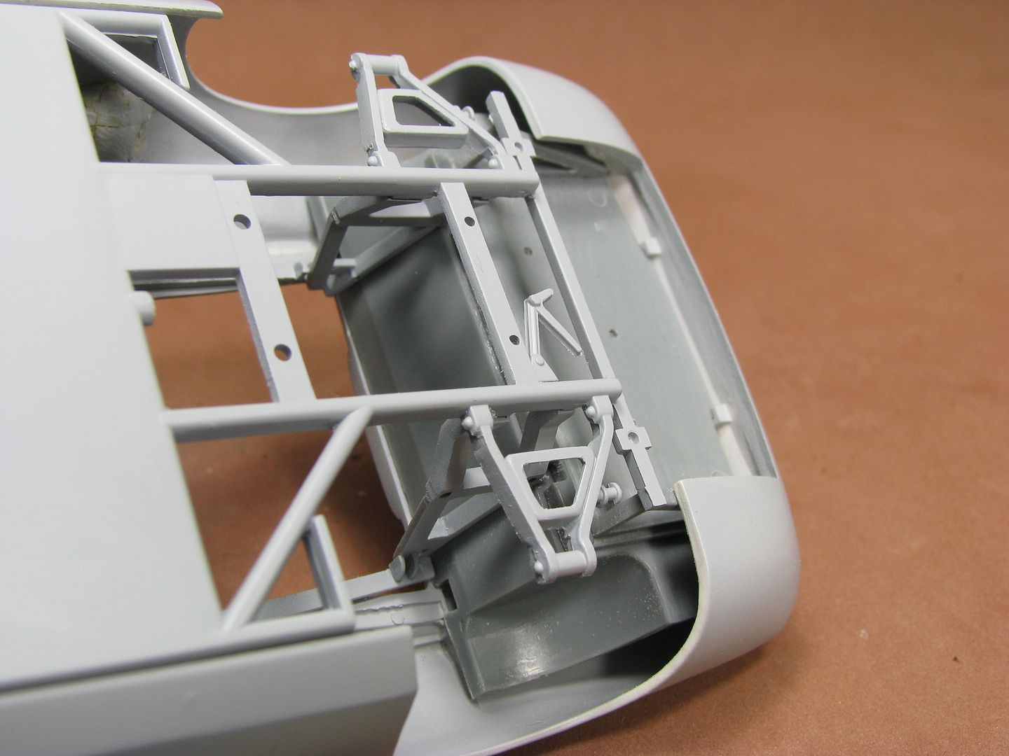

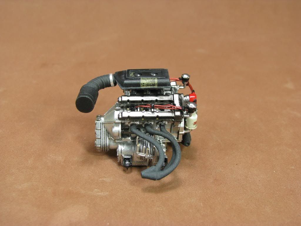

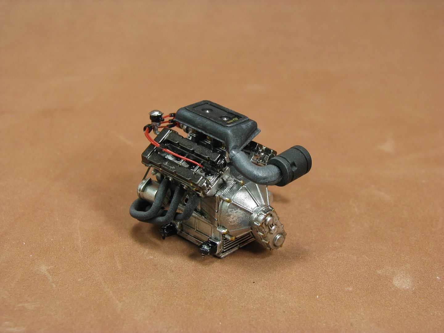

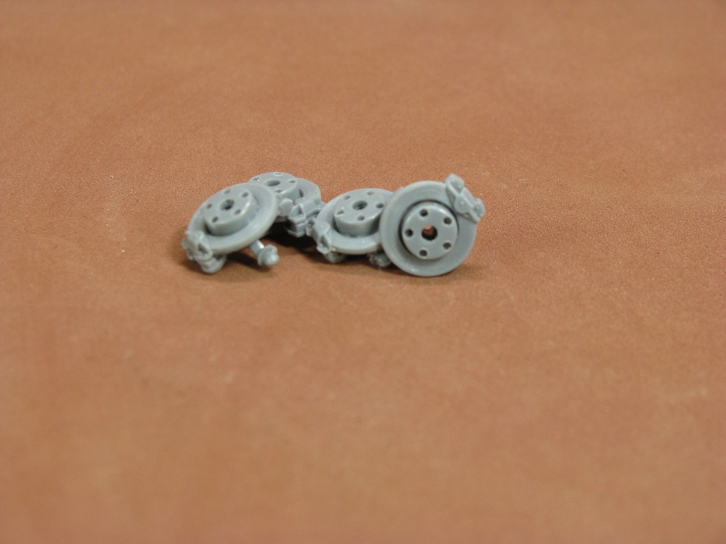

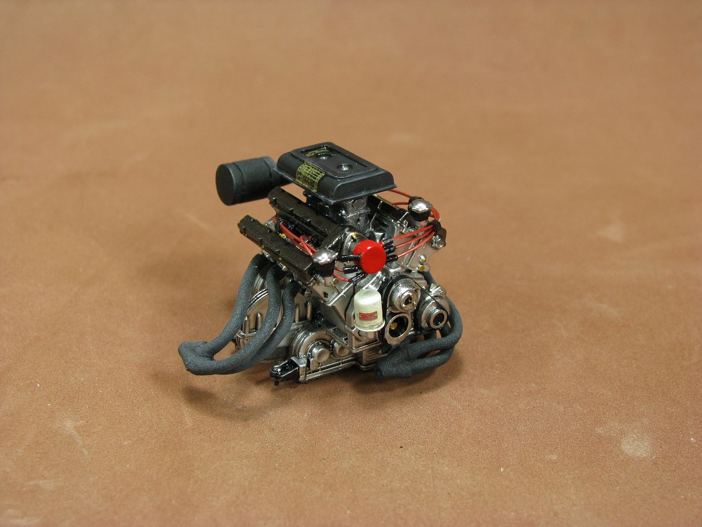

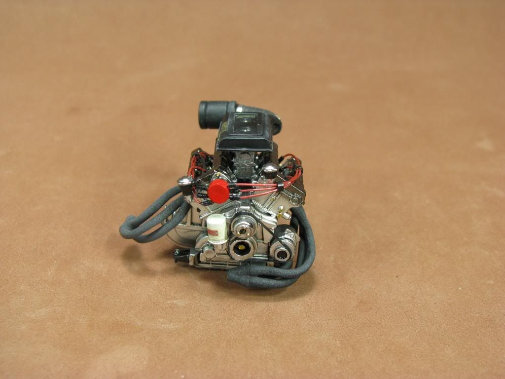

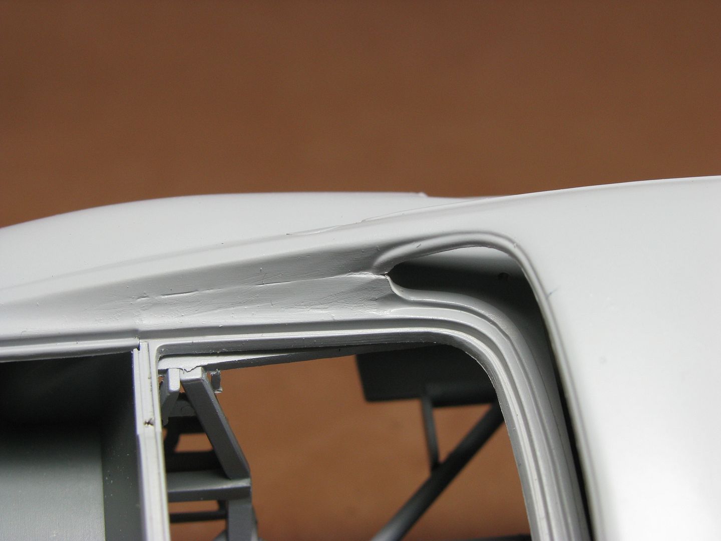

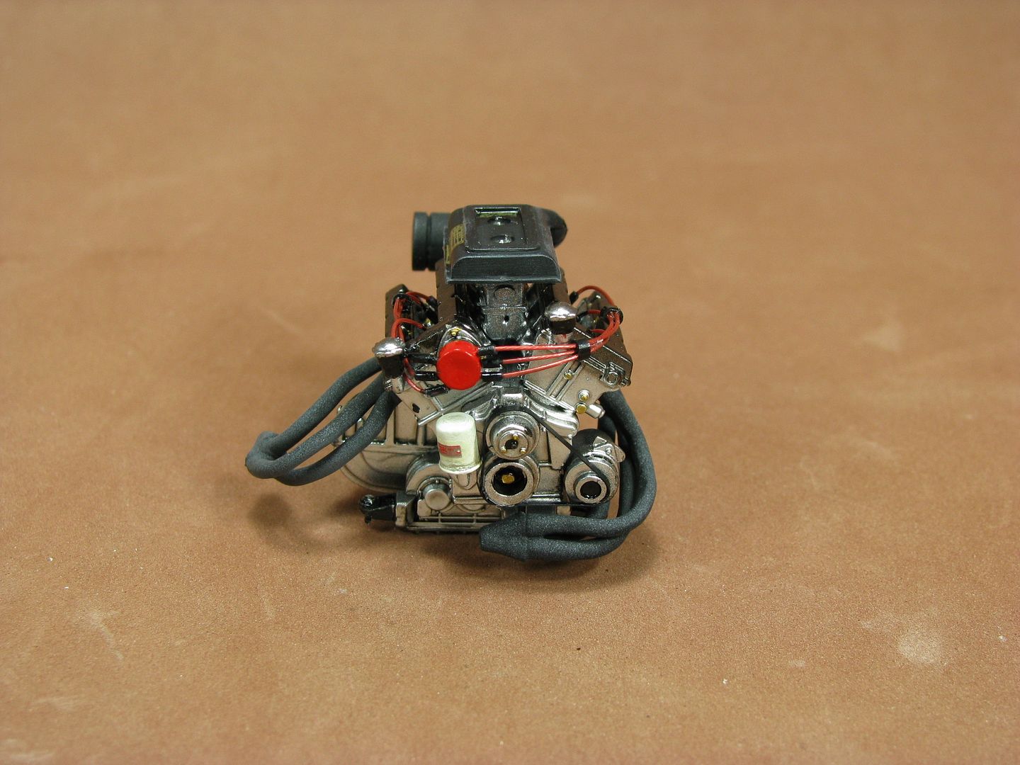

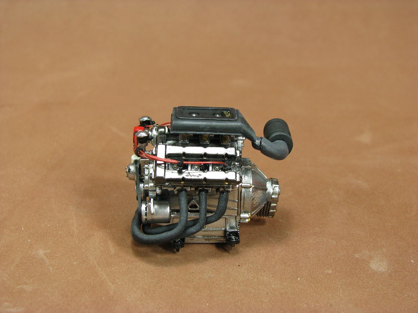

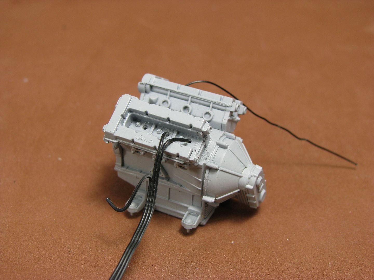

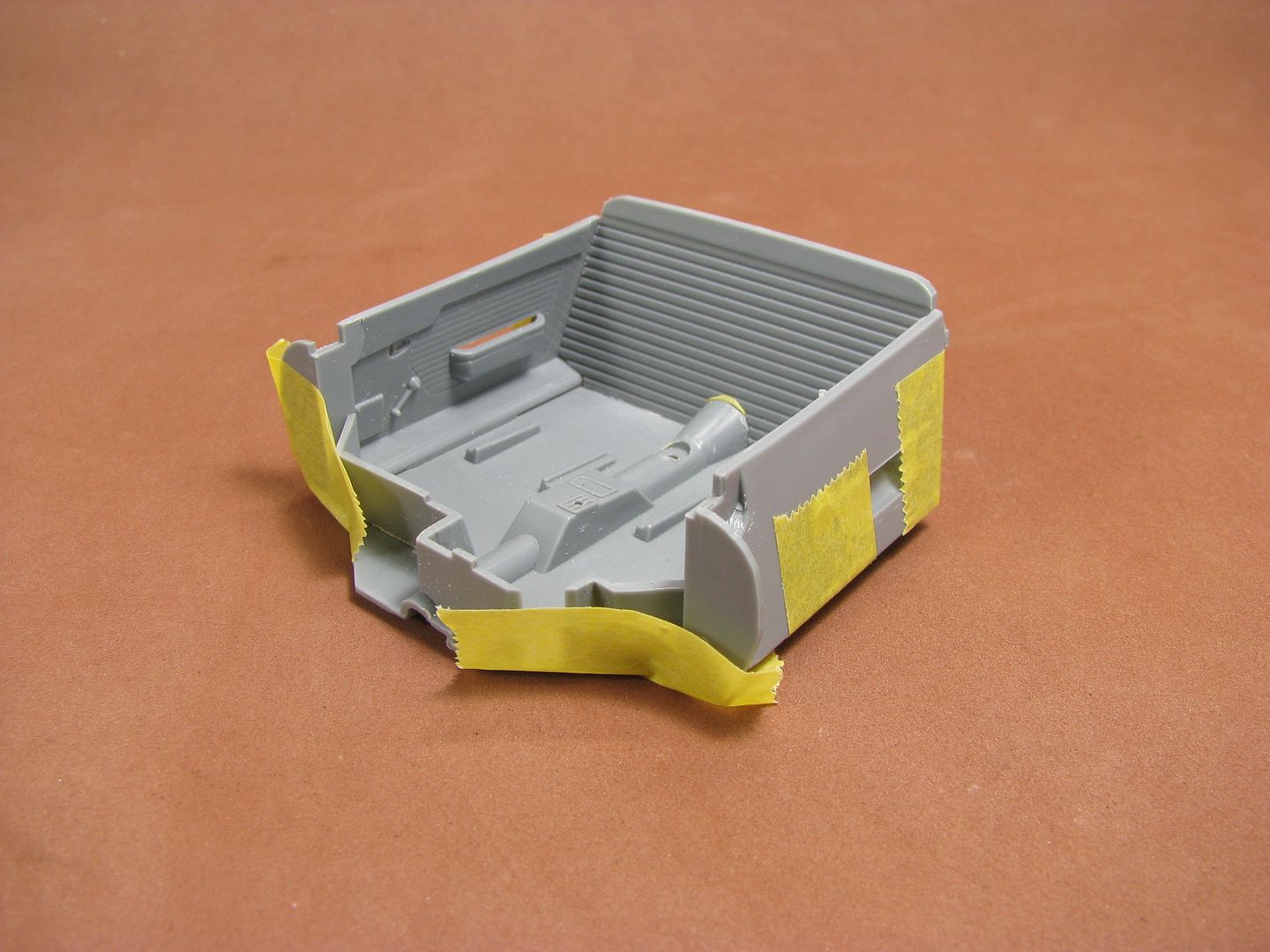

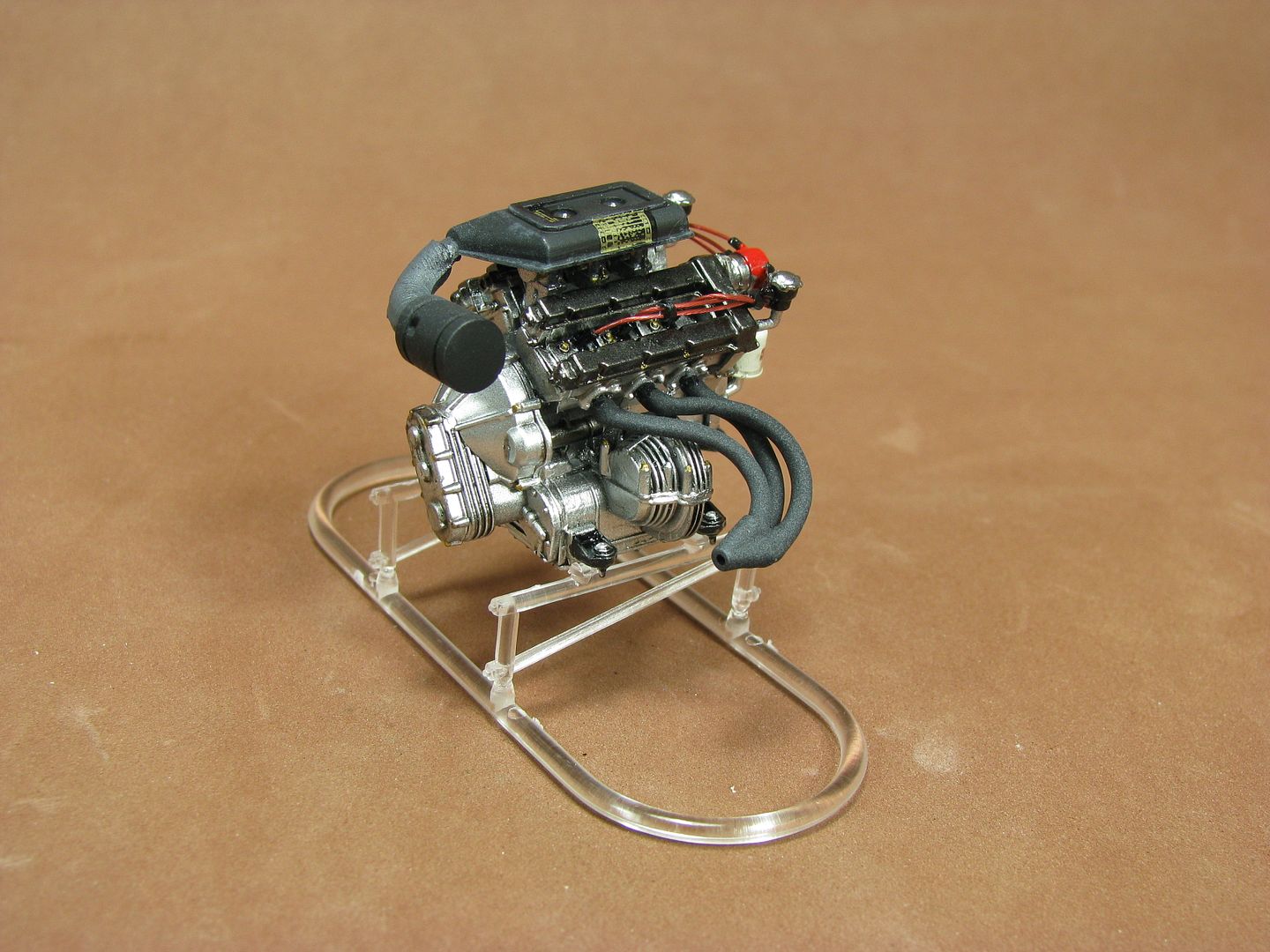

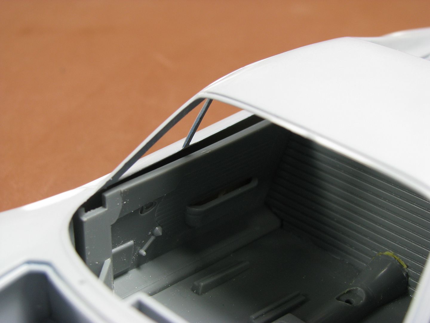

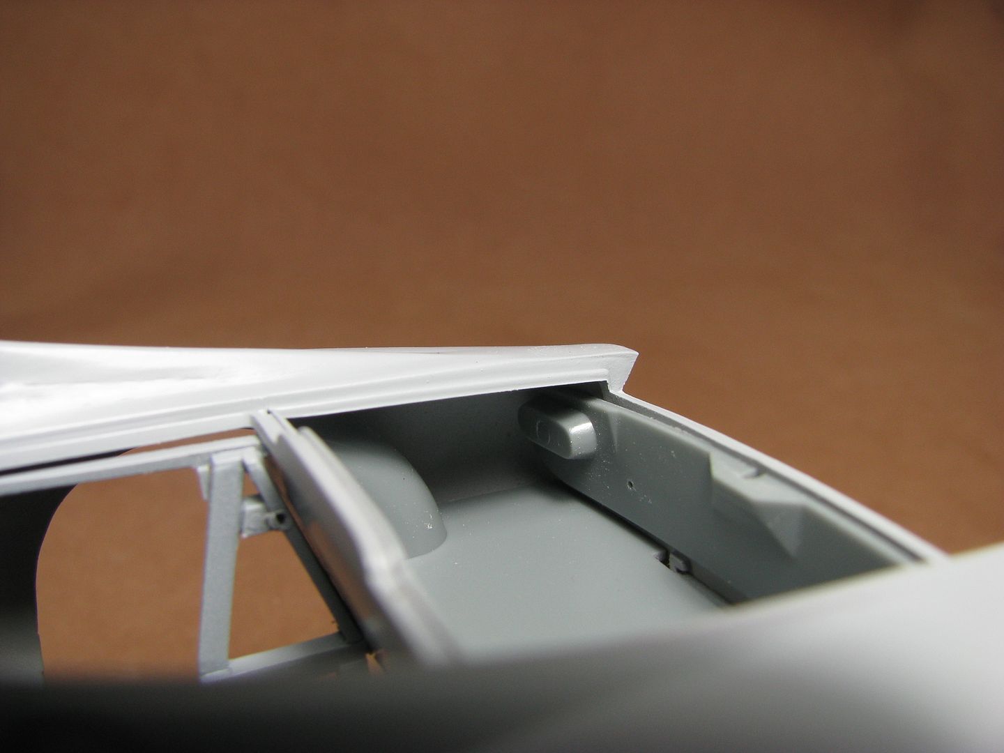

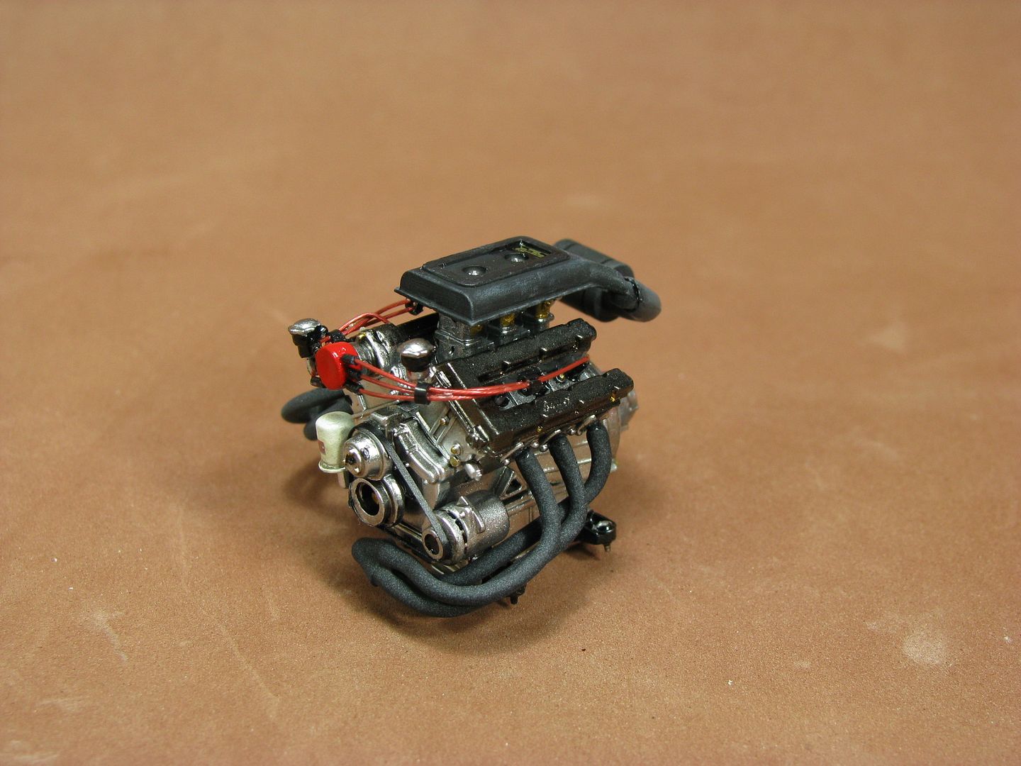

Barabakin 61 Опубликовано 16 Apr 2014, 22:20:31 Автор Жалоба Поделиться Опубликовано 16 Apr 2014, 22:20:31 Доброго времени суток коллеги. Настало время небольшого обновления. Работы было сделано не мало, но вся она в основном по подгонке и убиранию стыков, да и прочих недочетов пластика. А помогала мне в этом музыка. ) Располагает, знаете ли. И продолжил я двигателем, а точнее выпуском. Забегая вперед скажу. Я понимаю, что энтузиаст, но вырвать руки тому инженеру, который придумал раздельные трубы выпуска. Из-за жуткого смещения пресс-форм они похожи на все что угодно, но не на трубки. Но я решил немного "считерить" и обработал все детали проксоном с фрезой, стараясь максимально приблизиться к понятию "труба". Идея с медной проволокой тоже рассматривалась, нр увы, слишком сложно для меня. ) А это уже примерка к двигателю готового выпуска. Тьма нервов была потрачена на простое позиционирование в пространстве труб. Непередаваемые слова в адрес Фуджими и туча нервов. Решив отвлечься, я собрал тормозные диски со ступицами. И для дальнейшей примерки собрал салон. Пока на скотче карты дверей. Только задняя часть приклеена. Так как была щель между туннелем и стенкой, то я заделал ее двухкомпонентной шпатлевкой. И обработал сиденья. Теперь они более на себя похожи. После этого я примерил все с кузовом и обнаружил небольшие щели. Правда после установки стекла их видно не будет. А дальше я решил применить секретное оружие. ) Ну надо же выигрывать! ) Все догадались КТО это? ) Продолжим. У дверных карт были небольшие "уши", которые помогают зафиксировать салон в кузове, но жутко мешают его туда вставить. Многочисленные примерки показали, что в дальнейшем это может стать проблемой. Причем не маленькой. И помня опыт с Миурой, я решил сэкономить себе нервы. Отрезал эти "уши" и вклеил их в кузов. Отмечаем. Вклеиваем. Далее вырезал переднюю решетку. Она будет травленой. И собрал травленую. А потом я плотно занялся двигателем. Дальнейшие фото демонстрируют процесс выбора проволоки для имитации проводов. Я решил остановиться на черной. Вместе с трубочкой диаметром 0.8 она идеально входила в предназначенное ей гнездо. Естественно, что отверстия я высверлил. Использовал для этих целей Proxxon. Почему я о нем говорю? А очень удобно и быстро получилось. И в отличие от всяческих цанг, когда я ломал сверла по несколько штук, безопасно. Например, дистрибьютор был такой. Но я срезал "пимпочки" и насверлил отверстия. Для понимания - отверстия 0.4. А потом .......я увлекся. Ну собственно как обычно. ) Двигатель получился почти собранным, когда я опомнился что его надо бы сфотографировать. Покрашен был смесью двух металликов. Мне понравилось, как блестит на гранях и поэтому я параллельно покрасил резонатор. И ......у меня помер 3-х терабайтный жесткий диск. Утащив с собой промежуточный процесс. Были вставлены трубочки в дистрибьютор и имитация свечных колпачков. Срезаны ремни и имитированы изолентой. Ну и по мелочи. Но чем больше я смотрел на него, тем меньше мне нравились несколько моментов. Трубка из воздушного фильтра и блестящие декали. Да и некоторым "компаньерос" тоже. Поэтому я переделал. Уже известным мне способом, который я применял на Диабло. 1.2 мм припой. На него проволоку из обычного телефонного кабеля. Сверху термоусадку. И декали "припылил" матовым лаком. И на этом пока все. Буду очень рад комментариям и критике. Спасибо за внимание. С уважением к сообществу. Ссылка на сообщение Поделиться на другие сайты
kottoff 605 Опубликовано 17 Apr 2014, 05:12:23 Жалоба Поделиться Опубликовано 17 Apr 2014, 05:12:23 Мотор шикарен! Будет ли только его видно. Ссылка на сообщение Поделиться на другие сайты
