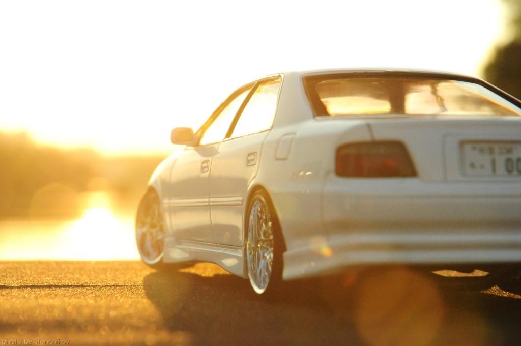

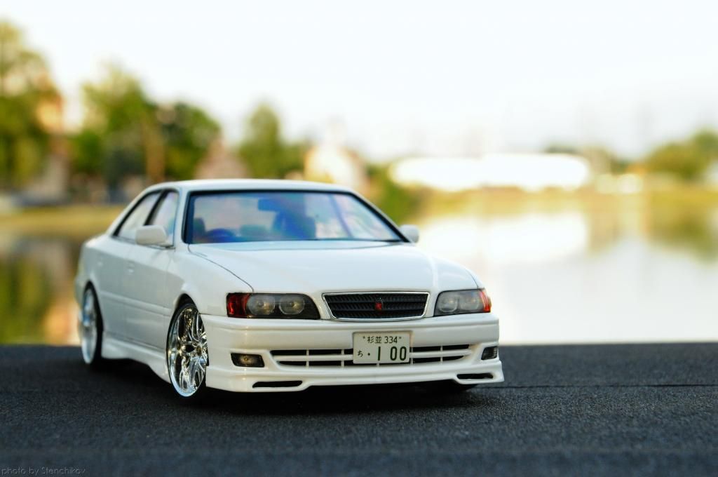

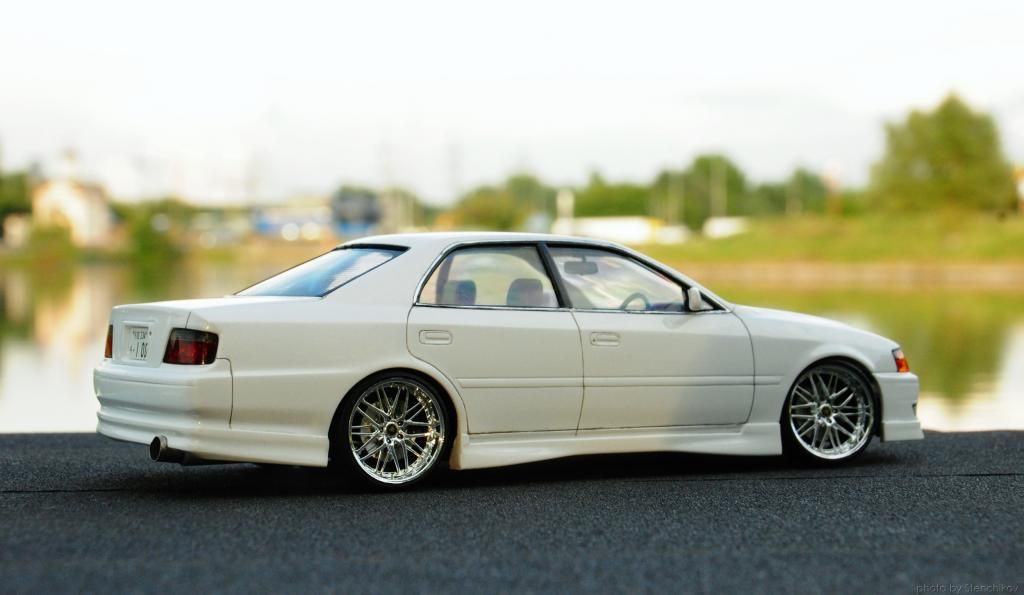

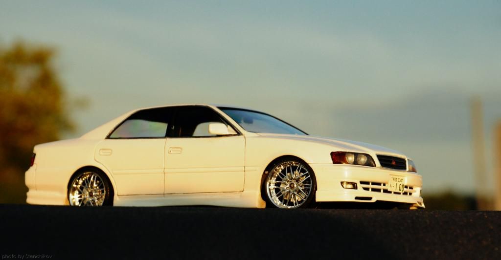

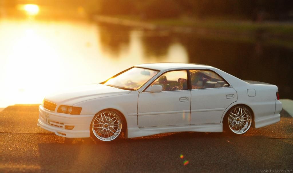

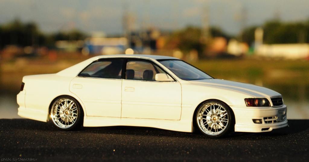

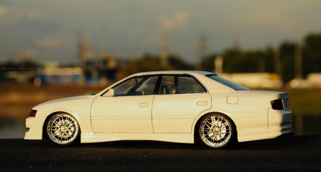

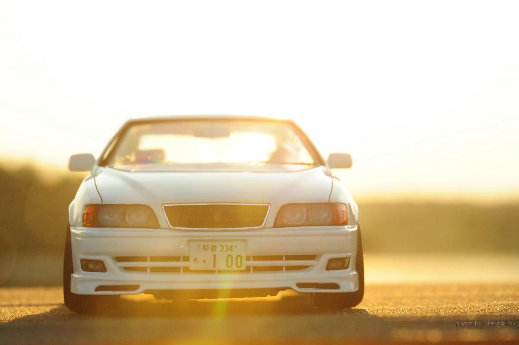

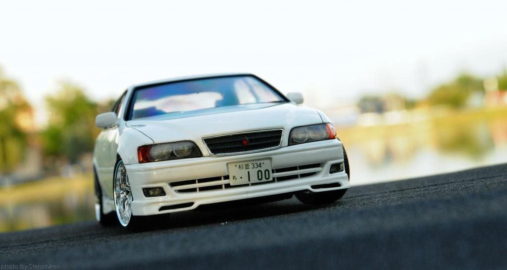

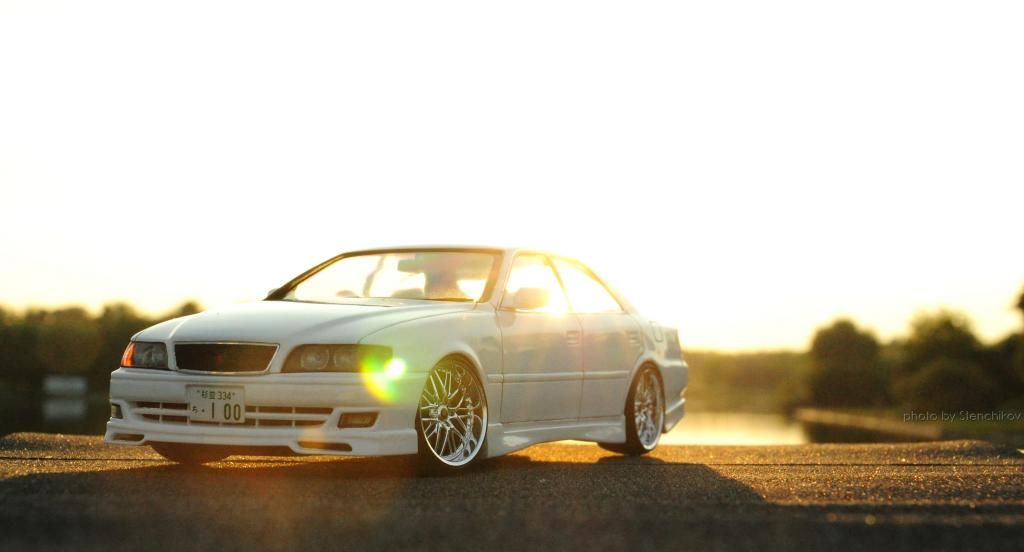

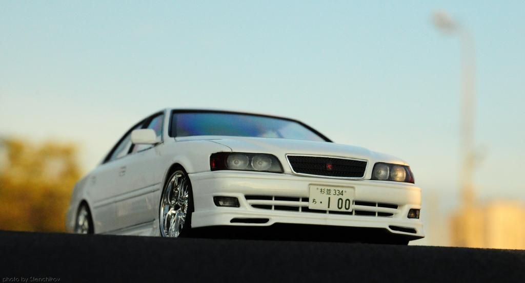

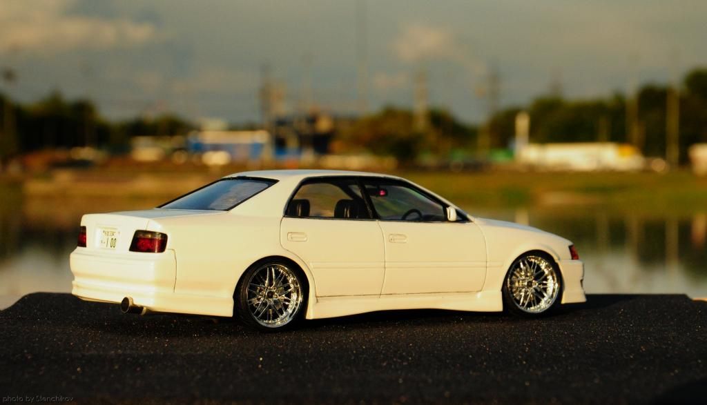

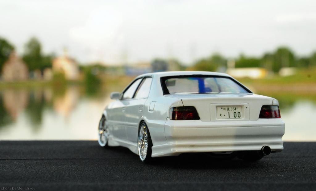

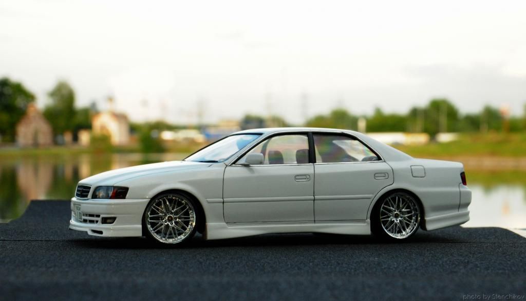

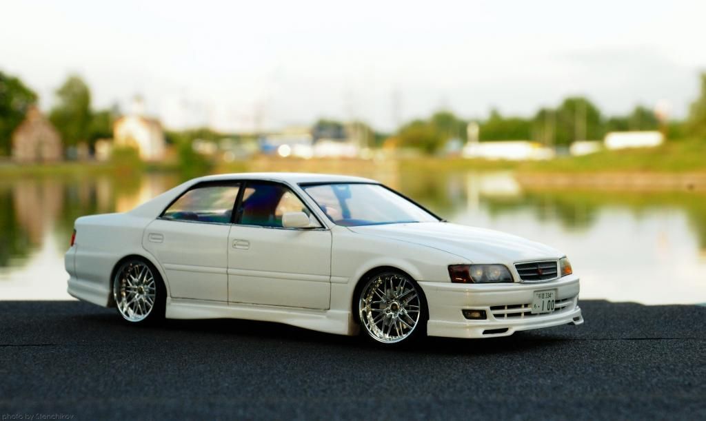

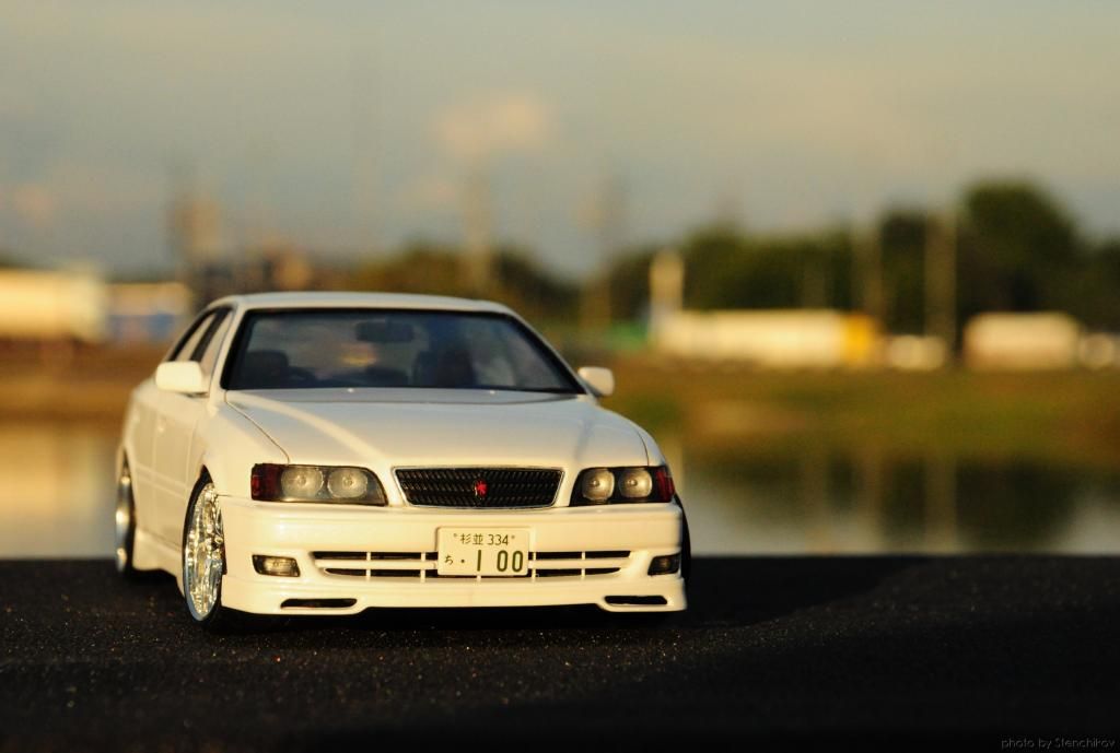

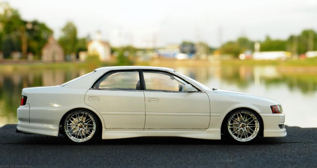

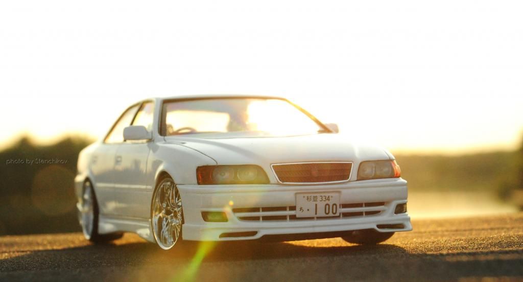

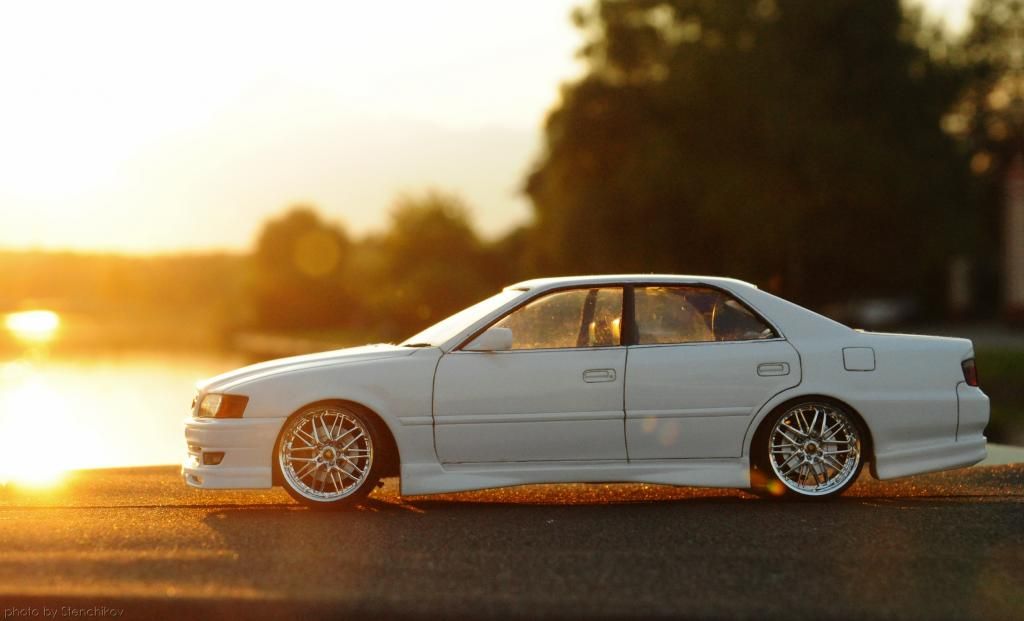

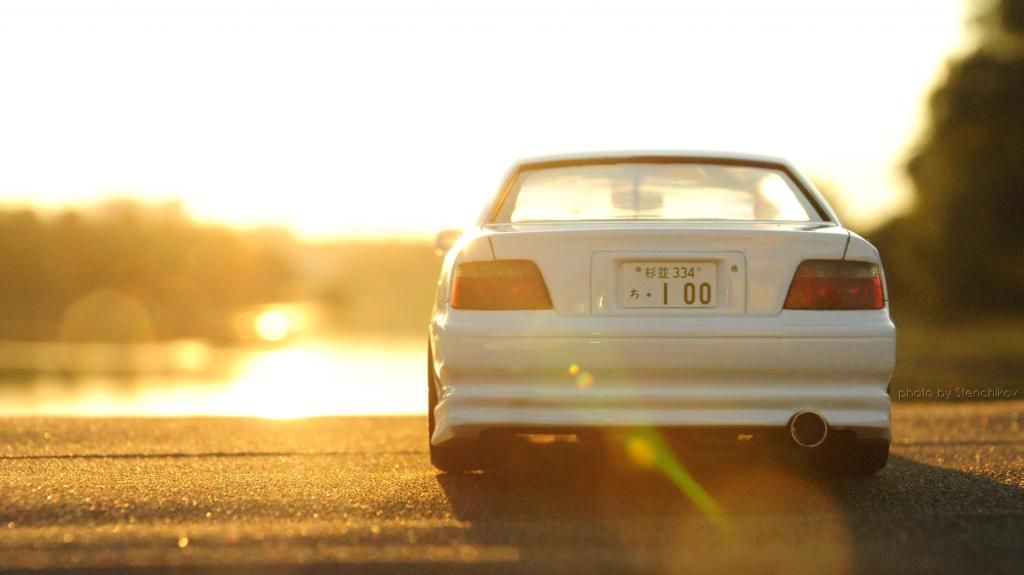

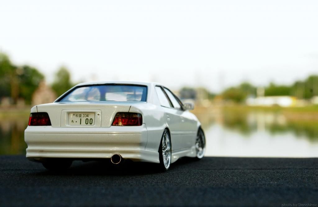

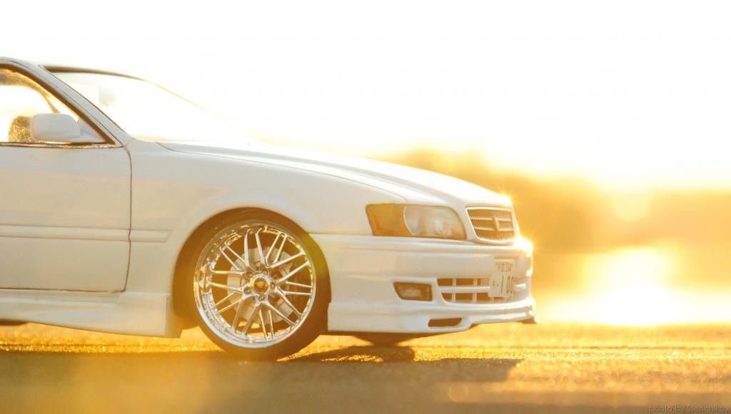

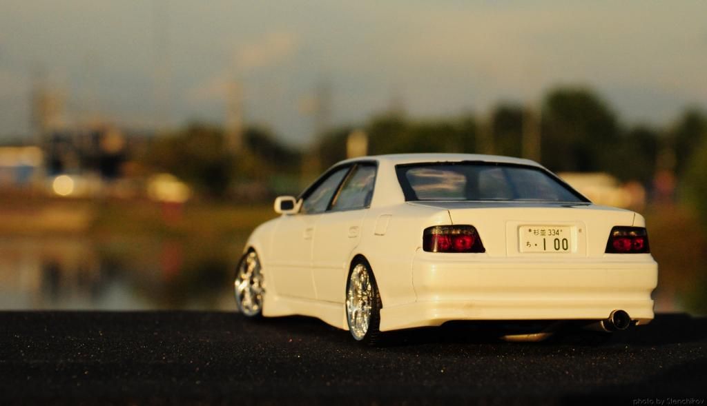

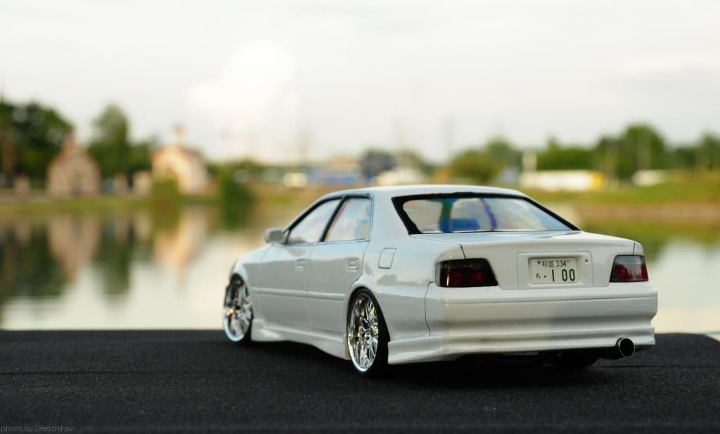

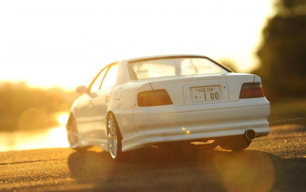

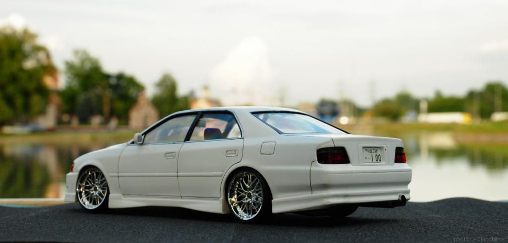

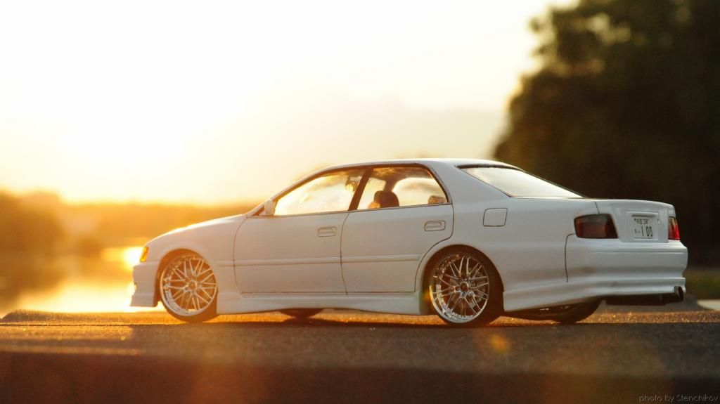

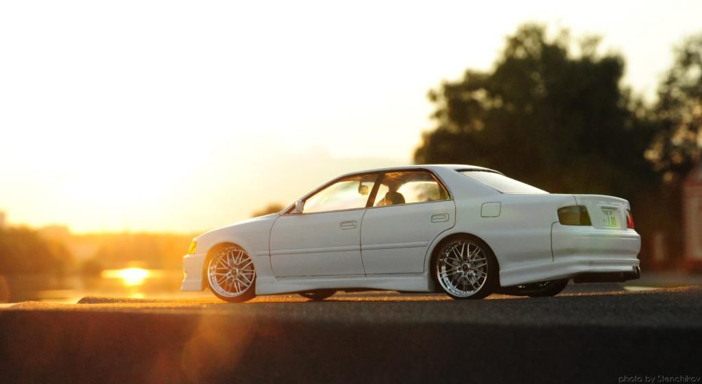

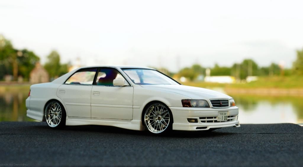

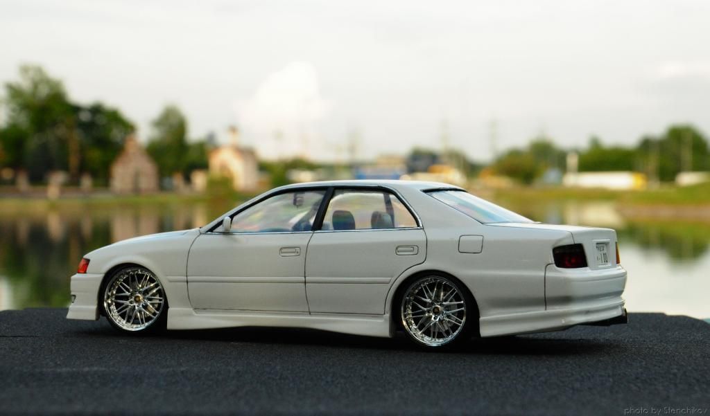

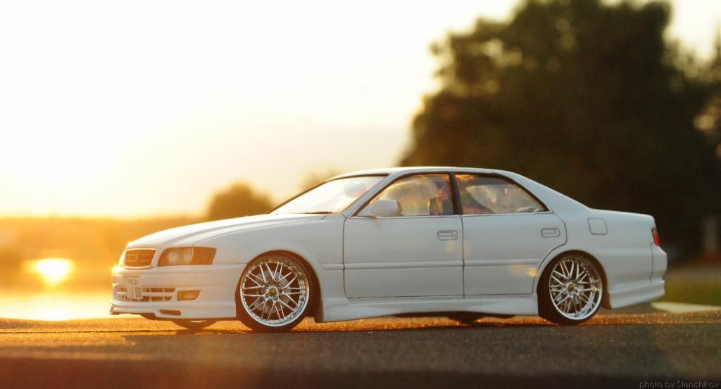

TheYellowHB 813 Опубликовано 8 Aug 2014, 20:49:12 Жалоба Поделиться Опубликовано 8 Aug 2014, 20:49:12 Модель в галерее Приветствую, друзья! Сегодня я не выдержал и решил переделать уже подготовленные фотографии для галереи. А пока немного слов о самой модели. Это моя...эмм...кажется седьмая модель. Обычный карбсайд от Аошимы со слегка, как мне кажется, странной подвеской, ибо чтобы поставить диски с полкой, пришлось немного постучать в бубен. В остальном неплохой кит. Пришлось еще попотеть с обвесом, стыкуется он мягко говоря плохо. А теперь спек-лист: Кит - Aoshima Toyota Chaser Tourer V JZX100 Aero ver. + юбки и накладка на задний бампер Blitz; Цвет - Tamiya TS-45 Pearl White; Лак - Tamiya TS-13; Полировка - Антицарапин, Tamiya Coarse и Doctor Wax с полифлоном; Диски - Aoshima Weds Kranze Borphes 19'' с резиной Kiwami. Дополнения: - вылеплены отражатели в фонарях, добавлены лампочки в них; - легкий запил подвески для устранения "опции" 4х4; - карбон SMS 1024 на торпедо и блоках управления стеклоподъемниками в дверных картах; - стекло в приборную панель; - ремни от CrazyModeller; - окончание кат-бэка из антенны; - хром на окнах из алюминиевой клейкой ленты. По моим ощущениям данная модель вышла чуть лучше, чем предыдущие. Кажется, что расту, правда медленно. Но это по моим ощущениям, поэтому крайне важно услышать Ваше мнение. А теперь желаю Вам, надеюсь, приятного просмотра получившихся фотокарточек: П.С. Их много, постарался показать модель по разным критериям: качество сборки для общей оценки, переливы цвета на солнышке по заявкам форумчан и наконец результаты моего творческого порыва во время слияния моих рук с камерой и крайне приятного и доброго заходящего солнца. При съемке мне всячески мешал мой младший брат, которому помогло не отхватить по своей расшивке мое вдохновение На этом все. Надеюсь результаты моего творчества как моделистского, так и фотографического Вам понравились. Ссылка на сообщение Поделиться на другие сайты

Rautov 22 Опубликовано 9 Aug 2014, 08:26:37 Жалоба Поделиться Опубликовано 9 Aug 2014, 08:26:37 Андрей, красивый турер получился Только вот расшивка не во всех местах однородна, ну и диски, великоваты они для Чайзера) Ссылка на сообщение Поделиться на другие сайты
agent_kamikaze 162 Опубликовано 9 Aug 2014, 10:19:01 Жалоба Поделиться Опубликовано 9 Aug 2014, 10:19:01 Из минусов расшивка и шелкография заднего стекла рваная. А так добрый турер. Колеса великоваты для РФ, но для Японии или Австралии норм. Еще на первых десяти фото упорно кажется, что обвес не стреляет в цвет с остальной моделью. Возможно, он немного хуже наполирован. Ох уж этот white pearl.... Ссылка на сообщение Поделиться на другие сайты
sau2c1 10 Опубликовано 9 Aug 2014, 10:45:31 Жалоба Поделиться Опубликовано 9 Aug 2014, 10:45:31 Красивые фотографии, красивая модель! Но, черная расшивка на белой модели, честно говоря, не очень (не хочу никого обидеть и так далее, это лично мое мнение). Я думаю, если расшивка прорезана достаточно глубоко, то ее и выделять не надо, она и так будет выглядеть реалистично. А диски ему идут, красивые! Я на крауне не выделял расшивку, мне кажется и так нормально. Ссылка на сообщение Поделиться на другие сайты

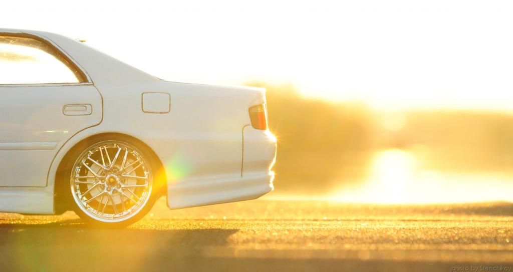

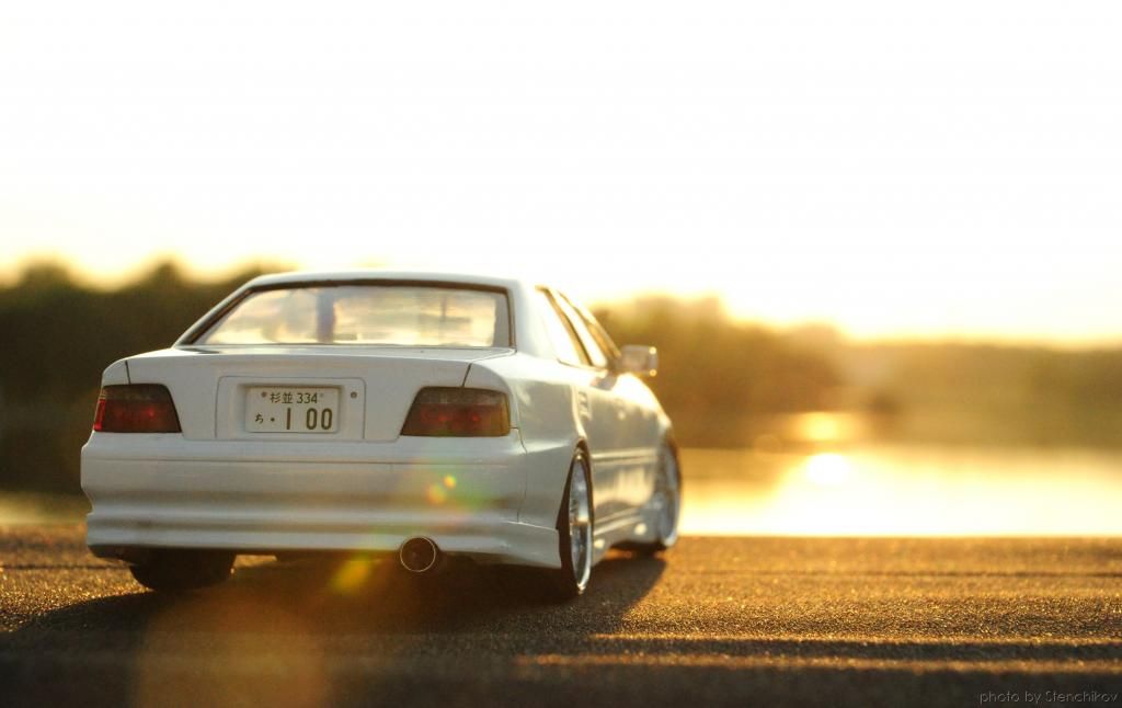

4auka 2816 Опубликовано 9 Aug 2014, 11:20:48 Жалоба Поделиться Опубликовано 9 Aug 2014, 11:20:48 На фоне заката ооочень красиво вышло! Ссылка на сообщение Поделиться на другие сайты

Jrok88 117 Опубликовано 10 Aug 2014, 07:52:09 Жалоба Поделиться Опубликовано 10 Aug 2014, 07:52:09 Андрей, хорошая модель и качественный фотосет. Хорошие доработки по салону, но где фото ? А мне нравится черная расшивка на белом кузове. Еще немного про косяки, передняя оптика кривовато покрашена. Ссылка на сообщение Поделиться на другие сайты
Elusive 8 Опубликовано 10 Aug 2014, 12:38:12 Жалоба Поделиться Опубликовано 10 Aug 2014, 12:38:12 Диски великоваты, но в целом модель очень приятная, как и фотографии Ссылка на сообщение Поделиться на другие сайты
Alexander G 347 Опубликовано 11 Aug 2014, 06:52:01 Жалоба Поделиться Опубликовано 11 Aug 2014, 06:52:01 Очень приятная работа. Классные фото.И даже колеса после нескольких просмотров фотосета уже нравятся.Далеко не любитель японского автопрома и Тойот в частности, но что-нибудь похожее хотел бы себе в коллекцию. Ссылка на сообщение Поделиться на другие сайты

Freez 11 Опубликовано 20 Aug 2014, 07:20:31 Жалоба Поделиться Опубликовано 20 Aug 2014, 07:20:31 В целом приятный турер. Про недостатки написали. И лично мне не нравится цвет отражателей. Ну глухой он слишком. Когда лень красить алкадом или чем то подобным крашу кисточкой немного пшыкнув в колпачок, краской Bosny вроде, цвет Chrome. Результат в под спойлером. Ссылка на сообщение Поделиться на другие сайты
TheYellowHB 813 Опубликовано 23 Aug 2014, 11:44:59 Автор Жалоба Поделиться Опубликовано 23 Aug 2014, 11:44:59 Спасибо большое за отзывы! Расшивку решил выделить после первой попытки финального сета, ибо в живую она выглядело неплохо, однако на фото всячески отказывалась нормально затемняться - выходило, что либо где-то пересвет, либо сильный недосвет. В следующий раз буду делать еще глубже Что касается дисков, то именно этот комплект был изначально в моей задумке, однако его труднодоставаемость послужила поводом для установки тех, без полки, да и поменьше. Подвеска была готова и покрашена, но вдруг они появились и вот, пришлось слегка поработать с подвеской, чтобы встали именно они. Может быть ни великоваты, иногда мне тоже так кажется, но с другой стороны модель в обвесе выглядит слегка пухловатой, и поэтому они эту "толстость" профиля авто убирают. Что касается оптики, то тут я понял свою ошибку уже поздно. На следующей модели буду действовать по-другому. Серег, неа, не он. Что касается образа, то я ориентировался только на тот, что был в голове. Еще раз спасибо за мнения! Ссылка на сообщение Поделиться на другие сайты
