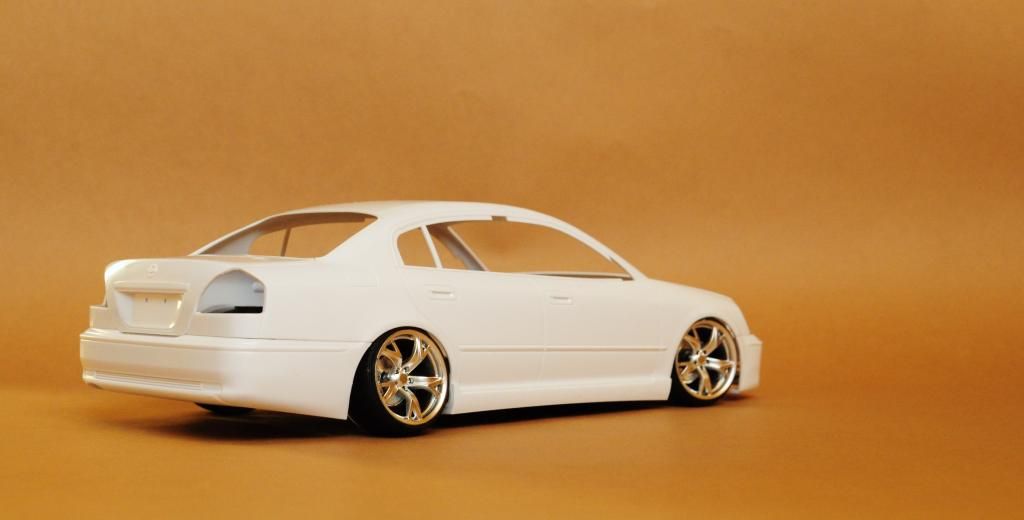

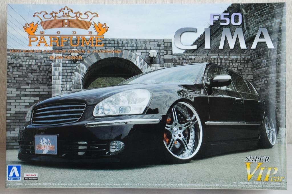

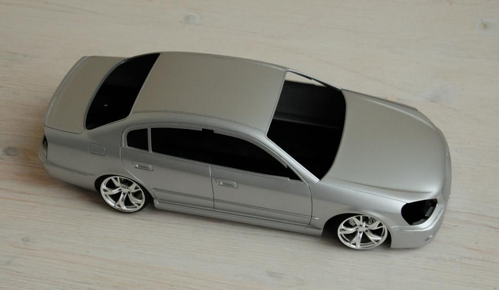

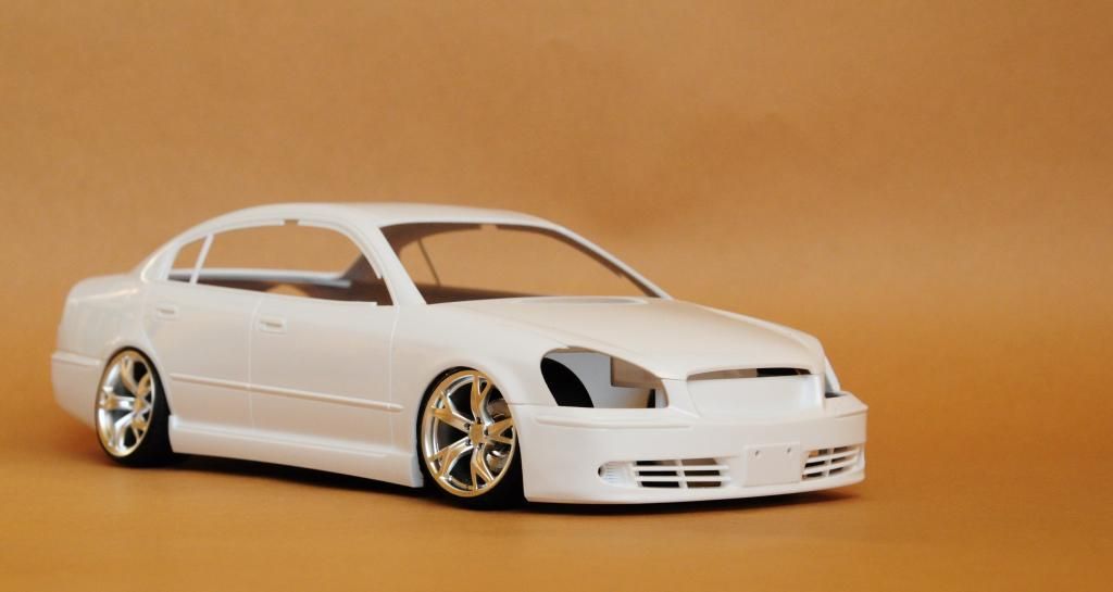

TheYellowHB 813 Опубликовано 7 Jan 2015, 12:50:21 Жалоба Поделиться Опубликовано 7 Jan 2015, 12:50:21 Приветствую! А вот и я со своей моделью - это будет Cima в кузове F50 в весьма элегантном обвесе Mode Parfume: Обзор по этому киту вы можете посмотреть здесь Сейчас же я закончил подвеску и подогнал диски от тамийного 370Z, а так же подогнал и приклеил обвес. Выглядеть это будет так: Подвеска меня полностью устраивает, возможно еще поиграю с развалом сзади. Что касается планов, то здесь ничего экстраординароного не планируется - серебристый "кастрюльный" цвет (возможно и какой другой), такого же цвета диски, темная передняя оптика. Примерным прототипом пусть будет это: Ссылка на сообщение Поделиться на другие сайты
valeron199 99 Опубликовано 7 Jan 2015, 13:05:25 Жалоба Поделиться Опубликовано 7 Jan 2015, 13:05:25 Интересный прототип, удачи. Ссылка на сообщение Поделиться на другие сайты
Kushikimi 34 Опубликовано 7 Jan 2015, 13:25:33 Жалоба Поделиться Опубликовано 7 Jan 2015, 13:25:33 Видел несколько таких собранных - выглядели игрушками с раскладки в переходе. Надеюсь, ты покажешь, что из этого набора можно построить полноценную модель)) Диски я бы оставил китовые - у Зетки они слишком аутентичные и узнаваемые (почти как у 34го ская ), ну или какие-нибудь на 20")) Ссылка на сообщение Поделиться на другие сайты
max_oz 75 Опубликовано 7 Jan 2015, 13:56:51 Жалоба Поделиться Опубликовано 7 Jan 2015, 13:56:51 А по мне, так диски очень даже ничего сочетаются. Только вот цвет на мой взгляд лучше поменять на более яркий. Может голубой? Почему то фон навеял именно такой оттенок кузова.Ну и диски в ган метал. Ссылка на сообщение Поделиться на другие сайты
TheYellowHB 813 Опубликовано 7 Jan 2015, 14:58:02 Автор Жалоба Поделиться Опубликовано 7 Jan 2015, 14:58:02 valeron199, спасибо! Kushikimi, постараюсь не повторять из ошибок и сделать не игрушку. А что касается дисков, то я изначально хотел именно их поставить, такая задумка. max_oz, вообще хотел ганметал, однако крцпное зерно и сделает из модели игрушку, поэтому решил красить в серебро, а именно в ТС-30. Да и нет еще у меня "кастрюльки" на полке Ссылка на сообщение Поделиться на другие сайты
Осьминог 98 Опубликовано 7 Jan 2015, 16:18:14 Жалоба Поделиться Опубликовано 7 Jan 2015, 16:18:14 Круть! Потом отфотаем две Кимы 8-) С дисками прикольно смотрится) Ссылка на сообщение Поделиться на другие сайты
kottoff 605 Опубликовано 9 Jan 2015, 13:52:27 Жалоба Поделиться Опубликовано 9 Jan 2015, 13:52:27 Единственное что не понравилось в наборе - передняя оптика. Удачи в сборке! Ссылка на сообщение Поделиться на другие сайты
mirus 0 Опубликовано 11 Jan 2015, 13:49:06 Жалоба Поделиться Опубликовано 11 Jan 2015, 13:49:06 Очень круто смотрятся диски от Фашки на Циме..прям очень... Это еще одна коробка из моих,которая по моим расчетам проходила в конкурс. аgent_kamikadze автор второго моего варианта Ссылка на сообщение Поделиться на другие сайты

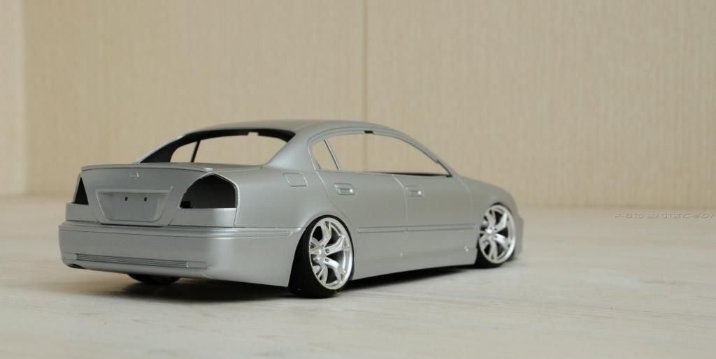

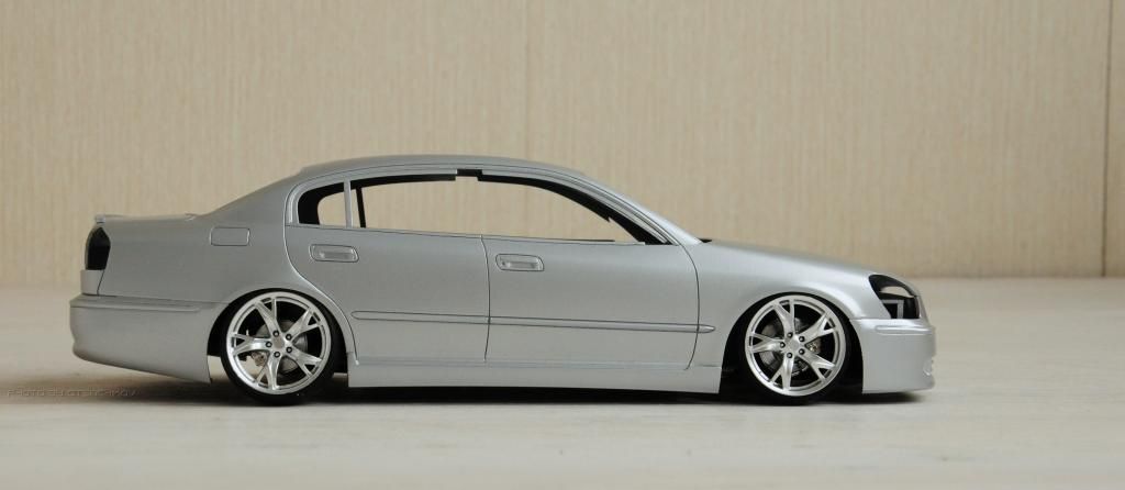

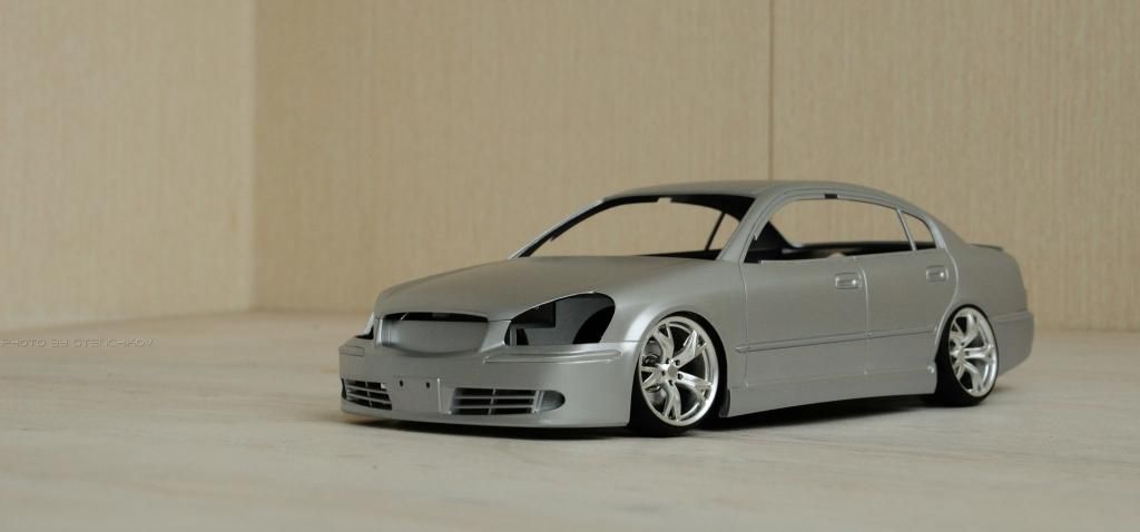

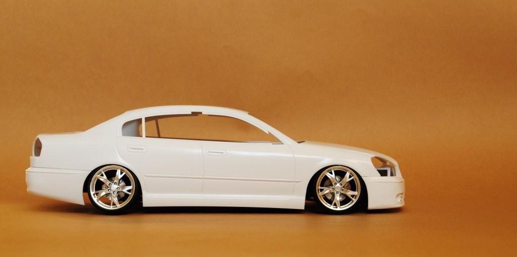

TheYellowHB 813 Опубликовано 6 Feb 2015, 11:38:55 Автор Жалоба Поделиться Опубликовано 6 Feb 2015, 11:38:55 Приветствую всех! Серега уже почти собрал модель, а у меня только расшивка прорезана была - не дело! Посему мы, наконец, покрасились. Цвет, как я и говорил - TS-30. В целом я очень доволен тем, как смотрится. Думаю, что уже сегодня будем в лаке. Далее в эфире салон, который почти готов покраске И кстати, по поводу дисков, я ради них купил кит и благополучно потом продал Олегу Пока все, вот. Ссылка на сообщение Поделиться на другие сайты
Kushikimi 34 Опубликовано 6 Feb 2015, 11:57:10 Жалоба Поделиться Опубликовано 6 Feb 2015, 11:57:10 Смотрится очень классно! Ссылка на сообщение Поделиться на другие сайты
max_oz 75 Опубликовано 6 Feb 2015, 12:27:19 Жалоба Поделиться Опубликовано 6 Feb 2015, 12:27:19 Kushikimi Плюсану! А когда хром будет..мммм.... Ссылка на сообщение Поделиться на другие сайты
Осьминог 98 Опубликовано 6 Feb 2015, 14:29:22 Жалоба Поделиться Опубликовано 6 Feb 2015, 14:29:22 Мне кажется что диски надо в ган металл задуть...) Ссылка на сообщение Поделиться на другие сайты
4auka 2821 Опубликовано 6 Feb 2015, 15:17:26 Жалоба Поделиться Опубликовано 6 Feb 2015, 15:17:26 Я бы то же "тапки" потемнее задул!Шикарно выкрашено. Ссылка на сообщение Поделиться на другие сайты

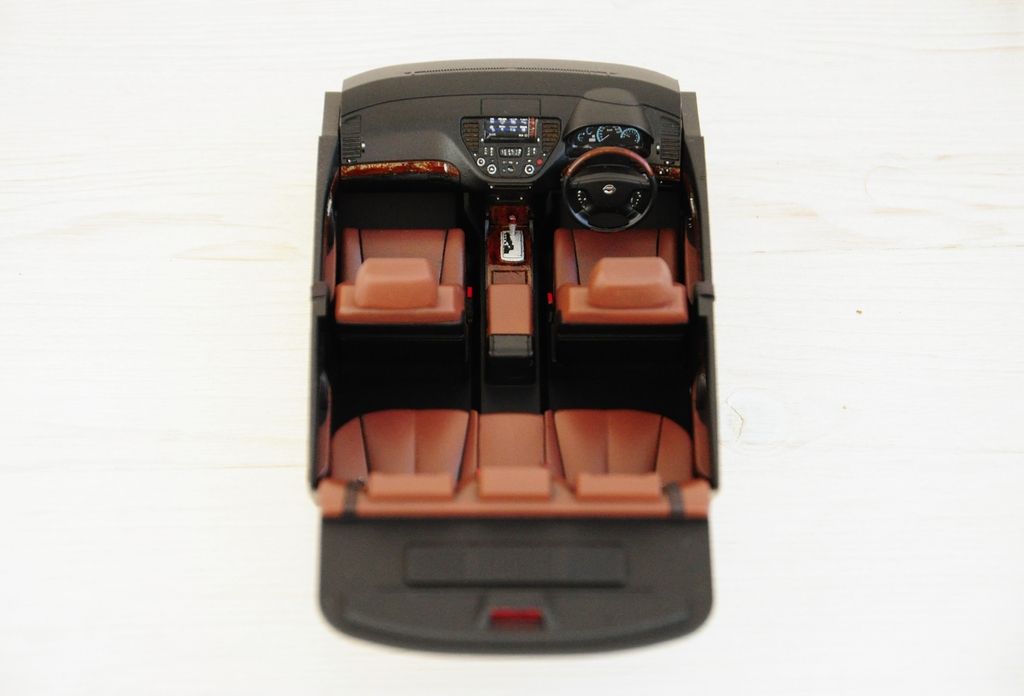

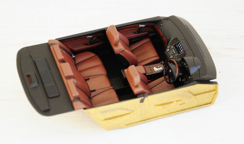

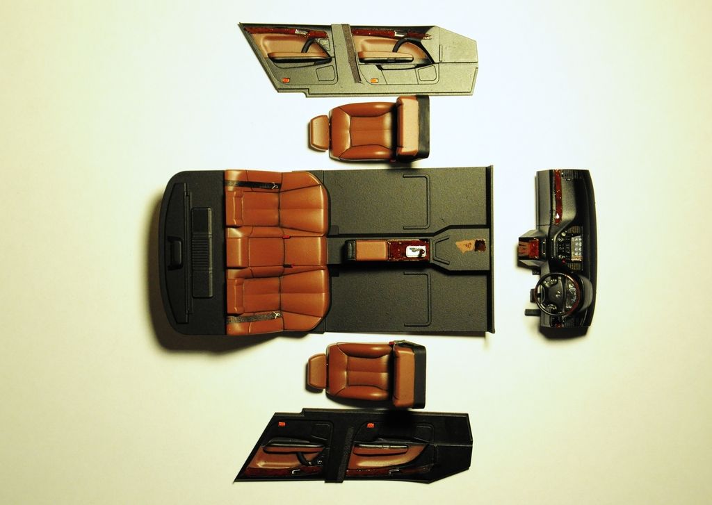

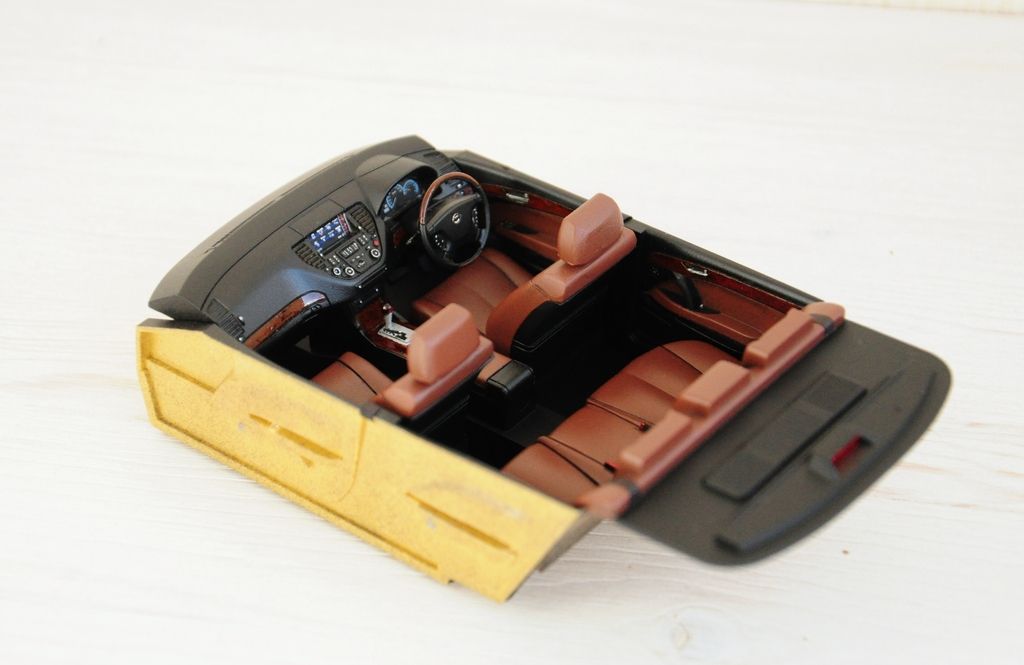

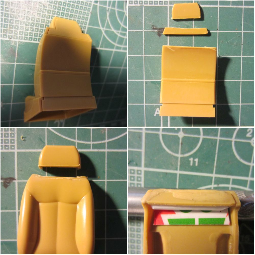

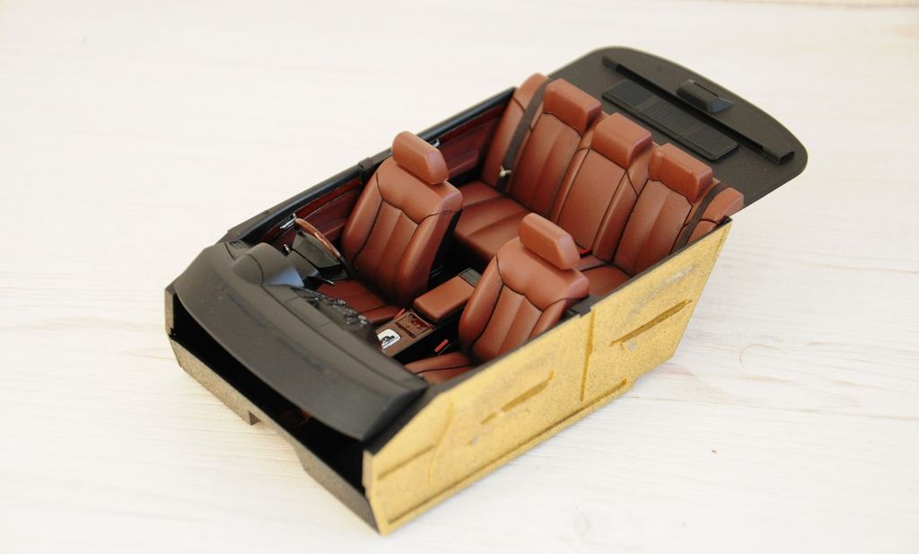

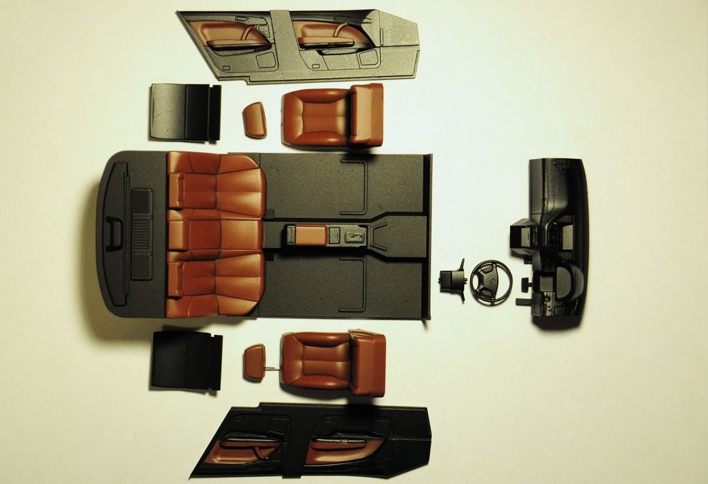

TheYellowHB 813 Опубликовано 15 Mar 2015, 09:38:27 Автор Жалоба Поделиться Опубликовано 15 Mar 2015, 09:38:27 Приветствую! Сегодня хочу наконец показать собранный салон. Окончание его постройки откладывалось несколько раз в связи с отсутствием краски...2 раза Но вчера я таки его закончил. Пара фото процесса: - сиденья было решено попилить, для более удобной покраски, да и лучшего конечного вида: оно стало состоять не из 2-х, а из 5-ти частей - собственно сиденья, подголовника и его части, части спинки и еще одной части спинки. Далее частичная сборка всего этого дела и немного эпоксидки с последующим вышкуриваением (на фото все выглядит ужасно ): - так как Аошима решила, что водители в Симе это люди без ног ниже колен, пришлось спилить педали и перенести их подальше: Далее была сделана "расшивка" на сиденьях, грунт, покраска в в черный полумат, потом Tamiya TS-62 NATO Brown и, так как я решил попробовать заменить коврики краской, Bosny Matt Black - после полного высыхания он становится настолько матовым, что, на мой взгляд, в собранном салоне выглядит как коврик: Что касается покраски, то схему я взял у Q45, а не у Cima - давно хотел сделать черный салон с шоколадного цвета сиденьями. Далее делаем дерево, всякие кнопочки, ремни, замки для них, декали и доп. стоп сигнал. Монитор в торпеде - одна из декалей из STi '08 от Аошимы, которую я когда-то собирал; шильдик Nissan на руле - металлостикер из набора, который мне подарил Женя aka Barabakin (Женя, еще раз спасибо тебе!): Ну и собранный салон: На этом, к сожалению, пока все - собирался вчера закончить еще и днище, но что-то работа по салону заняла 6,5 часов В следующем обновлении будет готовое днище и, возможно, уже отполированный кузов. Спасибо за внимание! Ссылка на сообщение Поделиться на другие сайты
БОРЯН 1201 Опубликовано 15 Mar 2015, 09:46:19 Жалоба Поделиться Опубликовано 15 Mar 2015, 09:46:19 Как по мне, то салон шикарно получился! Ссылка на сообщение Поделиться на другие сайты
Kushikimi 34 Опубликовано 15 Mar 2015, 09:50:33 Жалоба Поделиться Опубликовано 15 Mar 2015, 09:50:33 Салон очень классный! Ссылка на сообщение Поделиться на другие сайты
kottoff 605 Опубликовано 15 Mar 2015, 11:05:03 Жалоба Поделиться Опубликовано 15 Mar 2015, 11:05:03 Интересный цвет у TS-62, надо запомнить.А как дерево делалось? Ссылка на сообщение Поделиться на другие сайты
valeron199 99 Опубликовано 15 Mar 2015, 12:29:58 Жалоба Поделиться Опубликовано 15 Mar 2015, 12:29:58 Салон просто великолепен. Смотрится очень реалистично. Ссылка на сообщение Поделиться на другие сайты
TheYellowHB 813 Опубликовано 15 Mar 2015, 13:00:48 Автор Жалоба Поделиться Опубликовано 15 Mar 2015, 13:00:48 Спасибо! Сам в этот раз доволен проделанной работой. Серег, я еще на Цельсиоре красил часть салона им, но там за счет основы он немного другой вышел. А дерево делал так: сначала XF-68 NATO Brown, потом XF-64 Red Brown - все это полусухой кисть немного неаккуратными движениями, при этом черная основа немного проступает, потом оранжевый клир, потом смоук, а потом еще обычным глянцевым лаком. В принципе технология не отличается от того, что делал Миша на Ягуаре Ссылка на сообщение Поделиться на другие сайты
max_oz 75 Опубликовано 15 Mar 2015, 17:06:43 Жалоба Поделиться Опубликовано 15 Mar 2015, 17:06:43 Салон классный! НО, фактура у деревянных элементов получилась волнистая и очень глянцевая. Если бы в данном случае был бы открытый салон, то стоило бы все это выровнять и полуматовым лаком дунуть. За стеклами, думаю, не будет этого видно. Ссылка на сообщение Поделиться на другие сайты
valek 1651 Опубликовано 15 Mar 2015, 20:08:17 Жалоба Поделиться Опубликовано 15 Mar 2015, 20:08:17 Отличный интерьер. Кажется первый раз ты такое внимание ему уделил. Ссылка на сообщение Поделиться на другие сайты
vansion 20 Опубликовано 22 Mar 2015, 17:52:31 Жалоба Поделиться Опубликовано 22 Mar 2015, 17:52:31 Очень красивый салон,про фактуру,я считаю она и должна быть глянцевой,ведь дерево в любом случае под лаком в оригинале. Ссылка на сообщение Поделиться на другие сайты

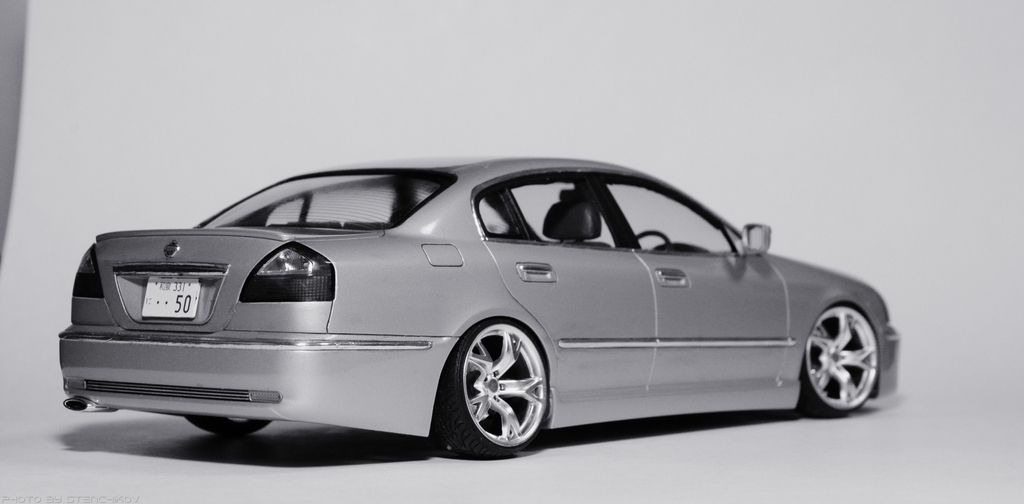

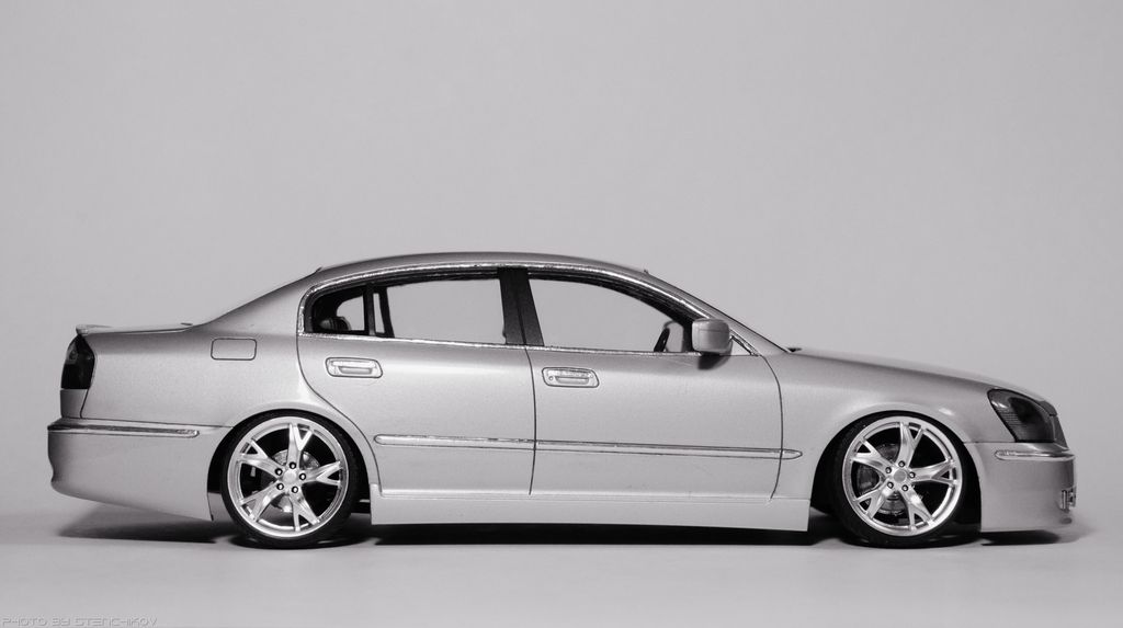

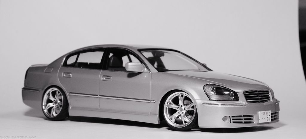

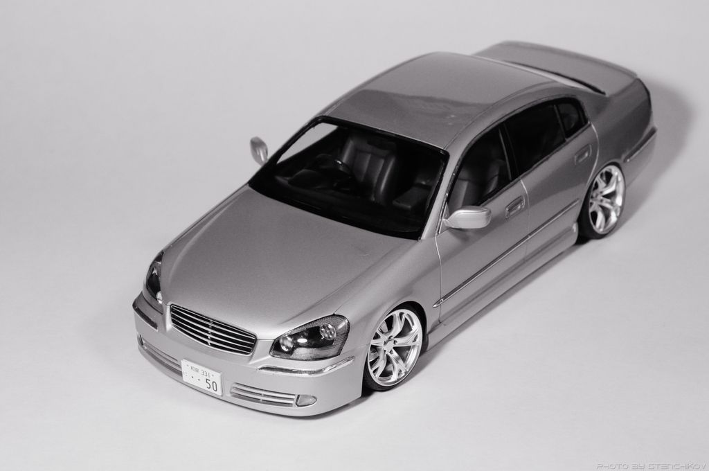

TheYellowHB 813 Опубликовано 29 Mar 2015, 16:32:13 Автор Жалоба Поделиться Опубликовано 29 Mar 2015, 16:32:13 max_oz,vansion, парни, дерево разное бывает - у Сереги в Крауне матовое, у друга в ЦЦ-хе глянцевое. Мне больше нравится глянцевое. А что касается рельефности, то покрывал сверху кистью - поэтому так вышло, в следующий раз хочу попробовать задуть лаком из баллона и отполировать. Ну а теперь приветствую тех, кто зашел сюда в ожидании обновления! Так вышло, что модель готова На этом все. В срок успел, моделью доволен, хотя и есть оплошности, но обо всем расскажу уже в другой теме в другой ветке. Будет погода - будет полноценный фотосет для галереи, надеюсь, что до 14-го числа солнышко и тепло порадует Ссылка на сообщение Поделиться на другие сайты
Kushikimi 34 Опубликовано 29 Mar 2015, 16:37:28 Жалоба Поделиться Опубликовано 29 Mar 2015, 16:37:28 Нас уже трое успевших Андрюх, с завершением)) Ждем фотосета)) З.Ы. Разгладь получше окантовку стекол дверей, и особенно в заднем верхнем углу задней двери. Ссылка на сообщение Поделиться на другие сайты
max_oz 75 Опубликовано 29 Mar 2015, 17:37:50 Жалоба Поделиться Опубликовано 29 Mar 2015, 17:37:50 Поздравляю!!! С центральными колпачками на колеса так и не решил вопрос? Ссылка на сообщение Поделиться на другие сайты
