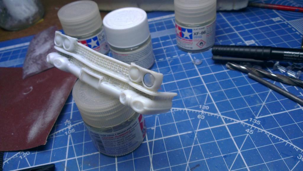

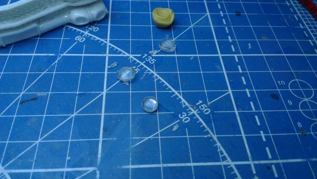

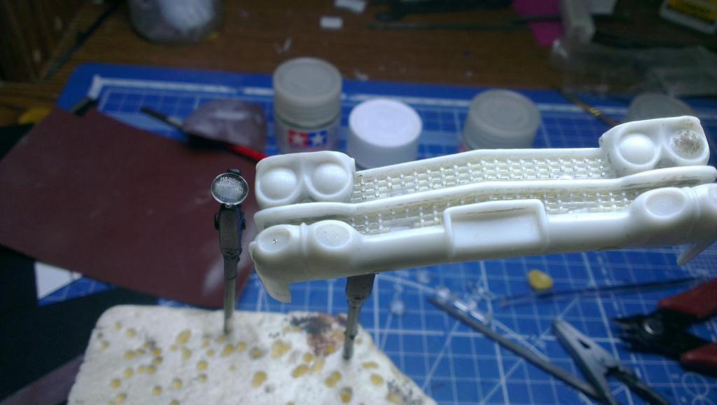

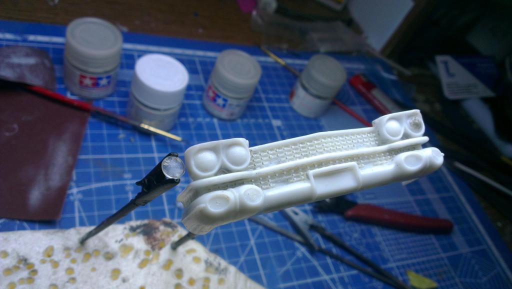

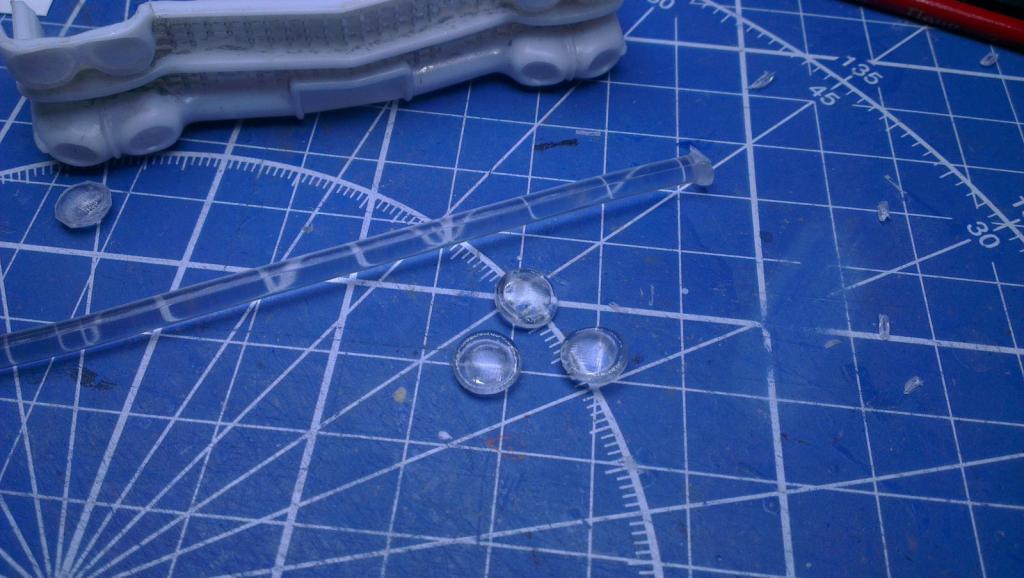

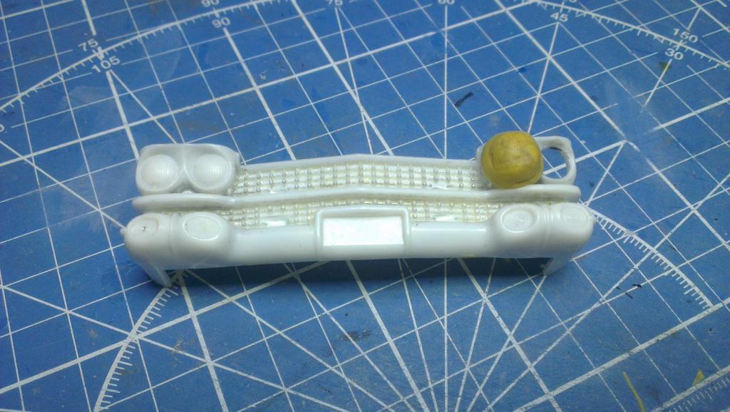

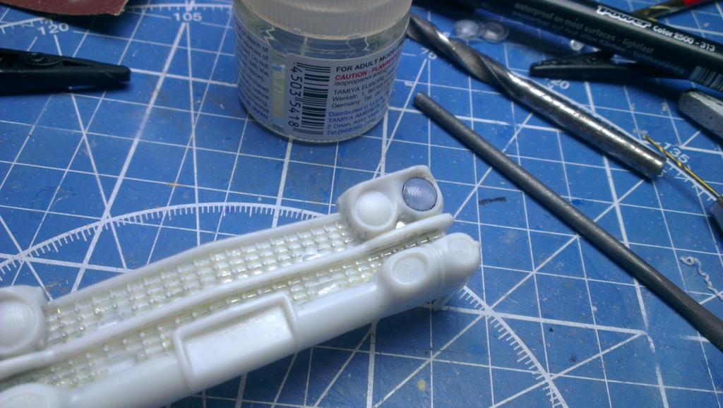

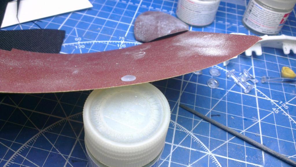

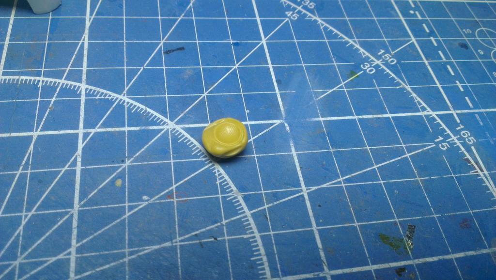

lexer 802 Опубликовано 5 Oct 2016, 18:22:32 Жалоба Поделиться Опубликовано 5 Oct 2016, 18:22:32 (изменено) Всем привет, в последнее время я очень много встречаю випов в которых моделисты сетуют на то, что некоторые производители китов, дают в наборе фары отлитые за одно с элементами бампера и покрытые заводским хромом. Эта неприятность и меня не обошла стороной, но вместо того что бы покупать альтернативную оптику от БТТ, я решил попробовать изготовить линзы самостоятельно, дабы не зависеть от размеров, да и не тратить на это те деньги которые можно потратить на что ни будь более полезное(травление например). В общем вот что у меня получилось. Сначала слегка мажем фару любым разделительным составом, подчеркиваю СЛЕГКА, желательно на водной основе, (гель, вазелин, крем, и тд) И делаем слепок из тамиевской эпоксидки, только до полного высыхания его лучше не трогать и не снимать. Далее берем прозрачный литник, слегка греем его над огнем, ( над зажигалкой или свечкой) только следим, что бы он не начал чернеть, и не стал совсем жидким. И легким движением вдавливаем его в форму из эпоксидки, даем пару секунд остыть и разъединяем изделия. Затем обтачиваем заготовки по периметру, и по толщине доводя их до нужного размера Затем красим обратную сторону прозрачным акриловым лаком, либо футурой, и обводим кант черным цветом. На самом деле трудно передать получившийся эффект камерой со смарта, но поверьте мне, линза выглядит отлично, на фото она слегка мутновата но в реальности все очень прозрачно и четко, чуть позже добавлю фото с полностью собранным бампером и всеми четырьмя новыми фарами. Надеюсь все понятно описал, и мой опыт поможет вам, в нашем не легком модельном деле. Изменено 5 Oct 2016, 19:24:08 пользователем lexer Ссылка на сообщение Поделиться на другие сайты
Tolibass 7400 Опубликовано 5 Oct 2016, 18:54:07 Жалоба Поделиться Опубликовано 5 Oct 2016, 18:54:07 Довольно сложный процесс, а что если как альтернативу использовать лак гель, в готовую форму заливать, он после облучения под ультра фиолетовой лампой становиться как стекло, и очень прозрачный, может это поможет исключить момент шлифовки. Ссылка на сообщение Поделиться на другие сайты
lexer 802 Опубликовано 5 Oct 2016, 19:03:08 Автор Жалоба Поделиться Опубликовано 5 Oct 2016, 19:03:08 (изменено) Я согласен, есть разные альтернативы, просто я попытался дать более бюджетный вариант, без покупки геля, ламп, и прочей химии. Сделать стекляшки из того что есть практически у каждого моделиста. И хочу заметить, на самом деле процесс очень простой и не занимает много времени, линза штампуется, обтачивается, шлифуется и покрывается лаком за 15 минут. +/- немного времени руку набить. Изменено 5 Oct 2016, 19:06:38 пользователем lexer Ссылка на сообщение Поделиться на другие сайты

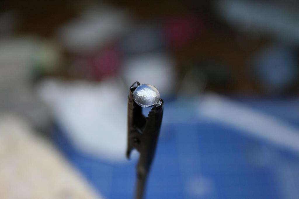

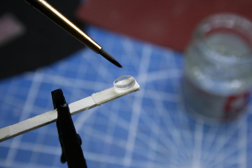

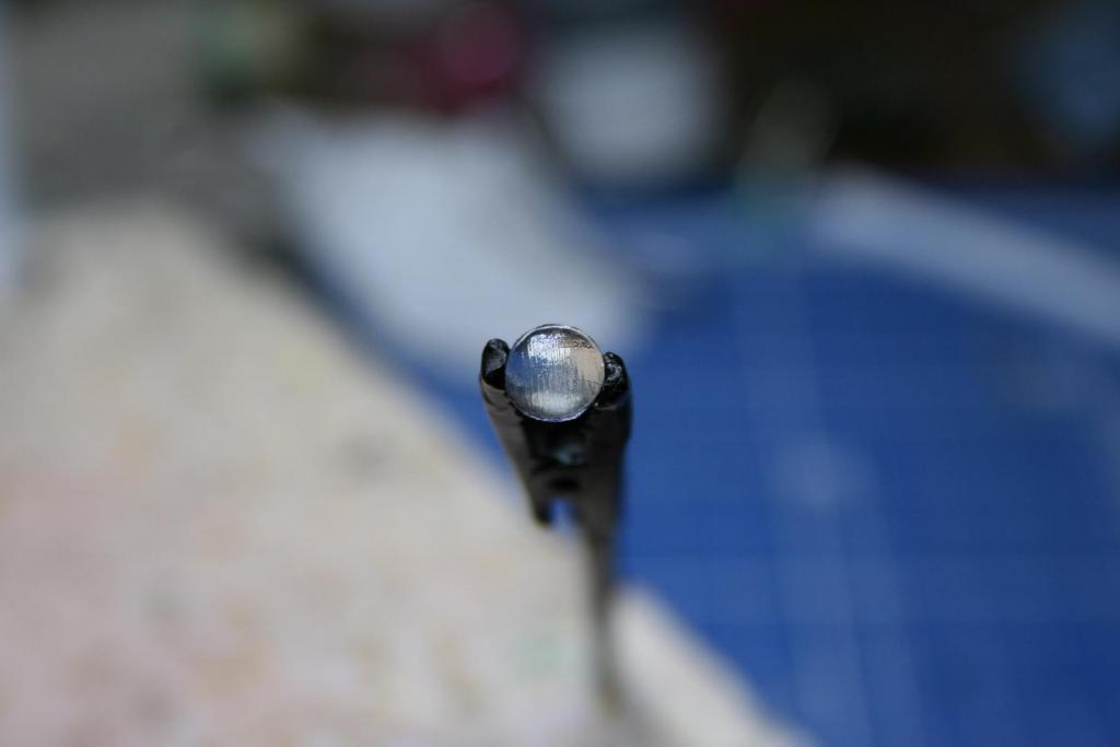

lexer 802 Опубликовано 5 Oct 2016, 19:16:46 Автор Жалоба Поделиться Опубликовано 5 Oct 2016, 19:16:46 Добавил еще пару фотографий в макро. Ссылка на сообщение Поделиться на другие сайты
cuba_13 3615 Опубликовано 5 Oct 2016, 19:21:15 Жалоба Поделиться Опубликовано 5 Oct 2016, 19:21:15 В макро вообще шикарно, но, боюсь, не у всех с певрого раза получится... Ссылка на сообщение Поделиться на другие сайты
Tolibass 7400 Опубликовано 5 Oct 2016, 19:52:55 Жалоба Поделиться Опубликовано 5 Oct 2016, 19:52:55 Выглядит не плохо, но очень трудно оценить, не видя сзади отражателя, прозрачности не хватает. Может с отражателем будет отлично. Ссылка на сообщение Поделиться на другие сайты
