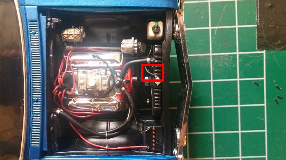

cuba_13 3531 Опубликовано 17 Sep 2017, 19:28:11 Жалоба Поделиться Опубликовано 17 Sep 2017, 19:28:11 Morley всё верно, это, типо, для лучшего эффекта, но коллега, который мне с С1 помог, имеет для сравнения порошок Косутэ и, в сравнении с ним, С1 можно наносить даже не на глянцевую черную поверхность и он отличный даёт хром при этом. У меня один вопрос возник? А что это такое? Откуда идёт этот провод? Я без придирок или подколов, на самом деле интересно, т.к. строю как раз сейчас того же года Камаро и у меня такого под капотом на референсах нет. Ссылка на сообщение Поделиться на другие сайты
Max4x4 2485 Опубликовано 17 Sep 2017, 19:47:36 Жалоба Поделиться Опубликовано 17 Sep 2017, 19:47:36 Рома, позволю ответить за автора. Это не поовод, а шланг для сброса излишнего давления в разширительный бачек. Как видно из фото идет он именно в разширительный бачек. Это старая системма изжившая себя, сейчас клапан сброса устанавливается в крышке разширительного бачка, а не в крышке радиатора, по этому данный патрубок отсутствует. Пример тому твои фото где его нет. Ссылка на сообщение Поделиться на другие сайты

cuba_13 3531 Опубликовано 17 Sep 2017, 21:23:55 Жалоба Поделиться Опубликовано 17 Sep 2017, 21:23:55 Max4x4 спасибо, знал бы я, где этот расширительный бачок ещё . Я вижу, куда он идёт, но я, почему-то, думал всегда, что это бачок с омывайкой. У меня на Камаре из этого бачка идёт шланг (провод?) внутрь авто в сторону колесной арки. Ссылка на сообщение Поделиться на другие сайты

Александр1978 2097 Опубликовано 18 Sep 2017, 04:51:13 Жалоба Поделиться Опубликовано 18 Sep 2017, 04:51:13 (изменено) Роман,я к примеру всегда просматриваю много видео по реальному авто перед и во время сборки ,набираем в поиске к примеру chevrolet chevelle ss 1967 sale,затем видео и вываливается гора видео с ютуба ,вот одно из них по которому можно вполне много инфы извлечь Кстати по ручкам ,вот превосходные ручки ,заказал себе 4 шт закажу еще шт 30 очень качественное изделие литье из МЕТАЛЛА http://forum.autoinscale.com/viewtopic.php?id=10605 http://www.scaleproduction.de/product_info.php?info=p2181_2-tuergriffe.html Cудя по видео это все таки бачек омывайки ,а шланг просто в землю с радиатора ,смотреть 6:35 ,странные товарищи америкосы Изменено 18 Sep 2017, 05:19:00 пользователем Александр1978 Ссылка на сообщение Поделиться на другие сайты
sergey 1065 Опубликовано 18 Sep 2017, 05:22:44 Жалоба Поделиться Опубликовано 18 Sep 2017, 05:22:44 Рома это схема системы охлождения газ 24 с расшерительным бачком 1 Ссылка на сообщение Поделиться на другие сайты

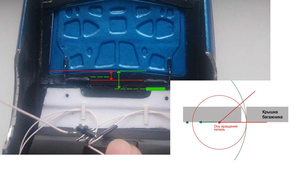

boxer 1026 Опубликовано 18 Sep 2017, 13:56:03 Жалоба Поделиться Опубликовано 18 Sep 2017, 13:56:03 (изменено) 23 часа назад, Morley сказал: для того, чтобы перестало цеплять пришлось увеличить зазор между крышкой и кузовом. Поздравляю с финишем! Красивенькая машинка получилась! По крышке багажника - вся беда из-за изогнутой линии "расшивки" вдоль заднего стекла,.. видно, что с капотом (там всё пряменько) таких траблов не было,.. может не на этой модели, но на следующей этот совет пригодится: Удлинить петли смещением оси вращения в сторону салона,.. на всякий случай изобразил картинку объясняющую мою мысль,.. Красная окружность это траектория движения кромки багажника в существующем положении, а зеленая дуга - траектория на длинных петлях,.. Корявенько как-то написалось, но думаю будет понятно,.. Спойлер PS полагаю именно это советовал Анатолий,.. Изменено 18 Sep 2017, 13:58:07 пользователем boxer 1 Ссылка на сообщение Поделиться на другие сайты
Morley 205 Опубликовано 18 Sep 2017, 15:31:13 Автор Жалоба Поделиться Опубликовано 18 Sep 2017, 15:31:13 boxer , спасибо за совет, буду пробовать на следующей модели Ссылка на сообщение Поделиться на другие сайты
Valeri 213 Опубликовано 18 Sep 2017, 18:41:13 Жалоба Поделиться Опубликовано 18 Sep 2017, 18:41:13 (изменено) 16 часов назад, Александр1978 сказал: Cудя по видео это все таки бачек омывайки ... Нет, это расширительный бачок. Для омывайки Ревелл не сделал в этом ките, я доделывал сам- А модель хорошая получилась у автора, учитывая небольшой опыт в автомоделестроении :). Изменено 18 Sep 2017, 22:50:21 пользователем Valeri 2 Ссылка на сообщение Поделиться на другие сайты
