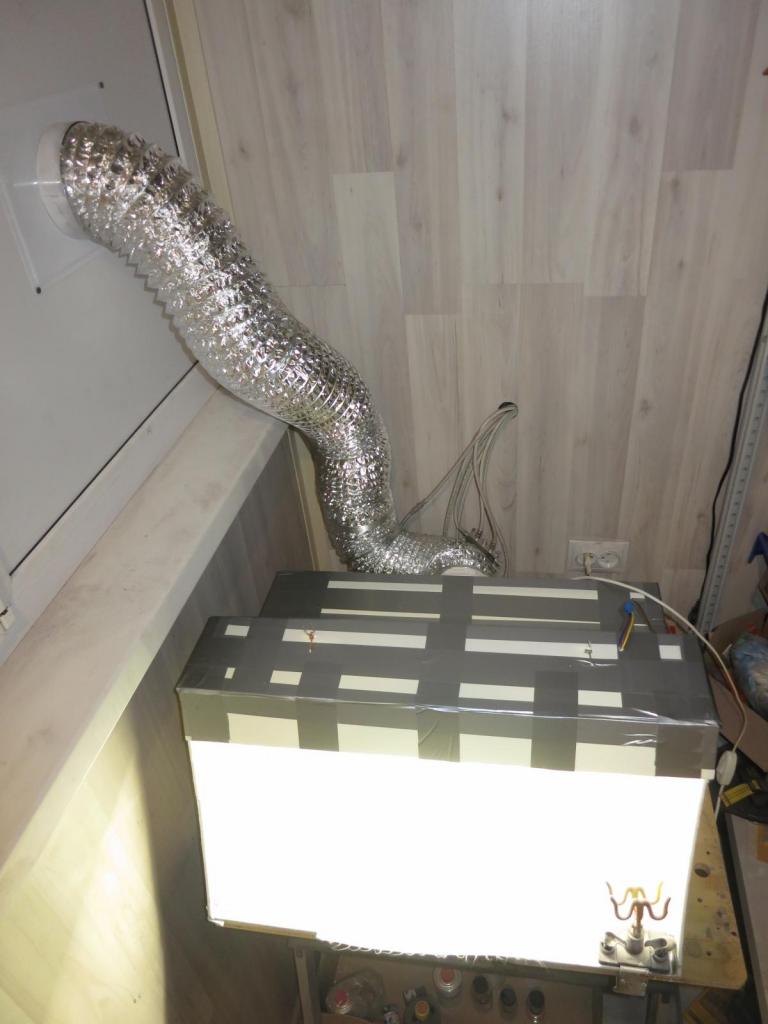

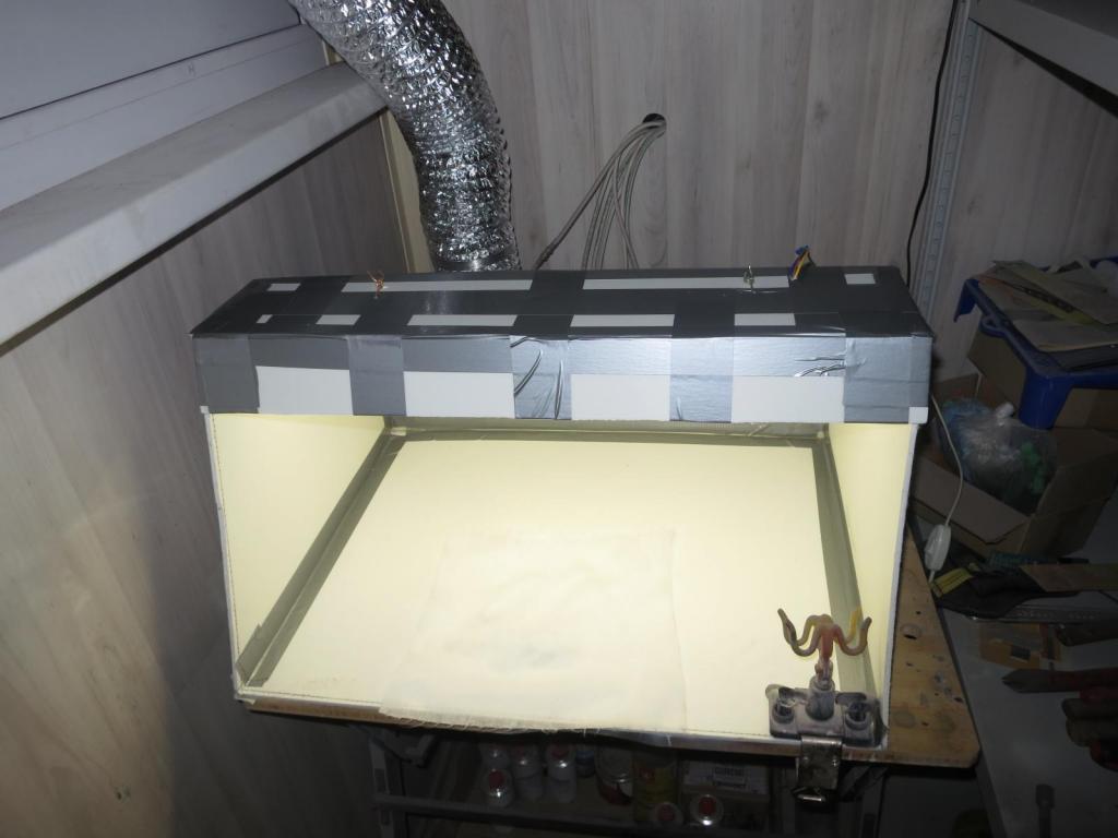

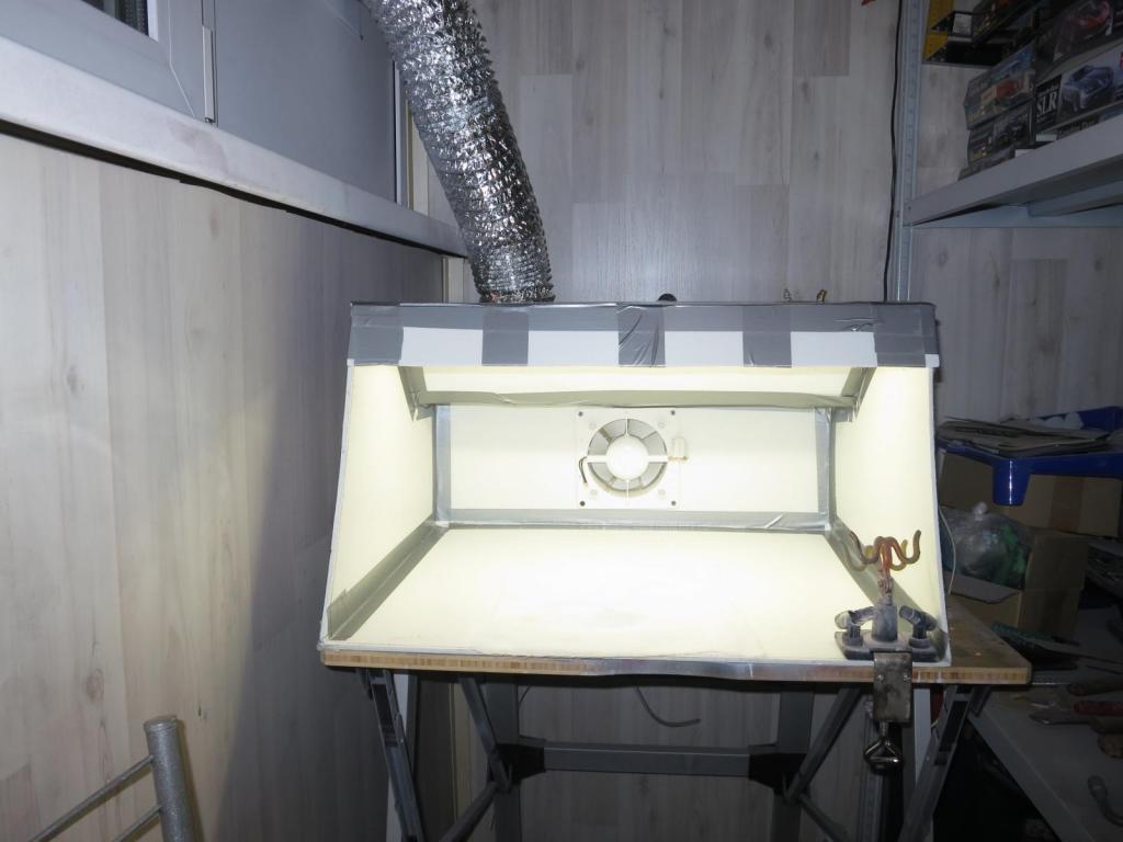

witcher80 74 Опубликовано 31 Dec 2016, 07:21:34 Жалоба Поделиться Опубликовано 31 Dec 2016, 07:21:34 Приветствую всех. С наступающим Новым годом и рождеством!!! Не знаю, нужна ли эта тема, если не нужна, удалите. С покраски первой своей модели, я пользовался обычной коробкой от посылки. Вариант дешевый и сердитый, но… проблема в том, что взвесь никуда не девалась и оседала по всему застекленному балкону. Работал я в маске-респираторе с фильтрами Jeta Safety 5000. Сохранить в Альбом Маска шикарная. Запахов никаких, но… даже с закрытой балконной дверью, вся кака в итоге просачивалась квартиру, что вызывало праведный гнев у супруги и доставляло мне самому немало проблем. И уже тогда меня начали посещать мысли о полноценном покрасочном боксе, но ценник и качество изготовления оных, не смогли перебороть мою жабу и я полез искать варианты самодельных боксов в сети. В итоге, я нашел чертежи, которые меня устроили и на базе этих чертежей изваял свой вариант. Чертежи первоисточника прилагаются. Не могу точно сказать, где я их нашел, так как прошло довольно много времени. Могу только сказать автору большое спасибо. Сохранить в АльбомСохранить в Альбом Сохранить в АльбомКонцепция осталась прежней, но я немного изменил размеры. Если быть точнее — увеличил ширину до 60 см. Сделал я это по той простой причине, что грузовики в 24 масштабе бывают довольно длинными. Использовался лист белого пластика, толщиной 5 мм. Размеры, собственно, рассчитаны на ту же самую толщину.Вентилятор поставил Awenta WGB 125, с помощью гибкого воздуховода вывел выброс каки за окно через сэндвич-панель. Кроме того, добавил светильник светодиодный LLT SPO-108 18Вт 160-260В 4000К 1440Лм 600мм IP40. Получилось довольно неплохо. Освещение и вентиляция включаются одновременно с помощью старого переключателя от какой-то лампы. Надеюсь, мой опыт пригодится кому-нибудь сэкономить нормальную сумму денег. Что получилось, смотрим на слайдах. Ссылка на сообщение Поделиться на другие сайты

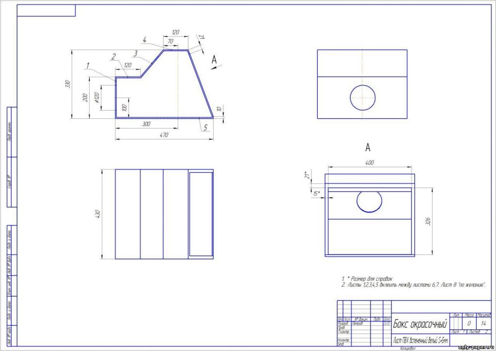

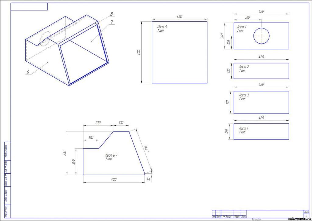

4auka 2808 Опубликовано 31 Dec 2016, 08:32:10 Жалоба Поделиться Опубликовано 31 Dec 2016, 08:32:10 Какая хорошая тема! У меня как раз все сошлось к тому, что бы осуществить то же самое - собрать покрасочную камеру. На соседнем ресурсе выкинули вот такой вот чертеж. Я из аргалита собираюсь сделать именно такую конструкцию. Меня интересует только вопрос о производительности вентилятора. Какова оптимальная? Ссылка на сообщение Поделиться на другие сайты
witcher80 74 Опубликовано 31 Dec 2016, 10:01:43 Автор Жалоба Поделиться Опубликовано 31 Dec 2016, 10:01:43 Я только собрал, пока еще не могу сказать точно, но теоретически есть возможность поставить до трех штук 125 мм, что даст очень приличную тягу. Так как у меня это первый бокс, то это скорее конструкция временная, для обкатки и нахождения косяков и допиливания. Время покажет, как можно допилить конструкцию. Ссылка на сообщение Поделиться на другие сайты
4auka 2808 Опубликовано 31 Dec 2016, 10:16:00 Жалоба Поделиться Опубликовано 31 Dec 2016, 10:16:00 (изменено) Ну смысл найти оптимальное сочетание конструкции покрасочной камеры и мощности(количества) вентиляторов. А я поторопился что-то. Купил видимо не совсем тот что нужен вентилятор. Я буду эксперементировать после новогодних праздников ) На чертеже выше, перегородка выделенная голубым цветом, создает как раз тягу. И на сколько я понял эта перегородка должна быть не менее 2/3 от высоты плоскости, где она установлена. Тогда тянуть будет хорошо. Изменено 31 Dec 2016, 10:19:25 пользователем 4auka Ссылка на сообщение Поделиться на другие сайты

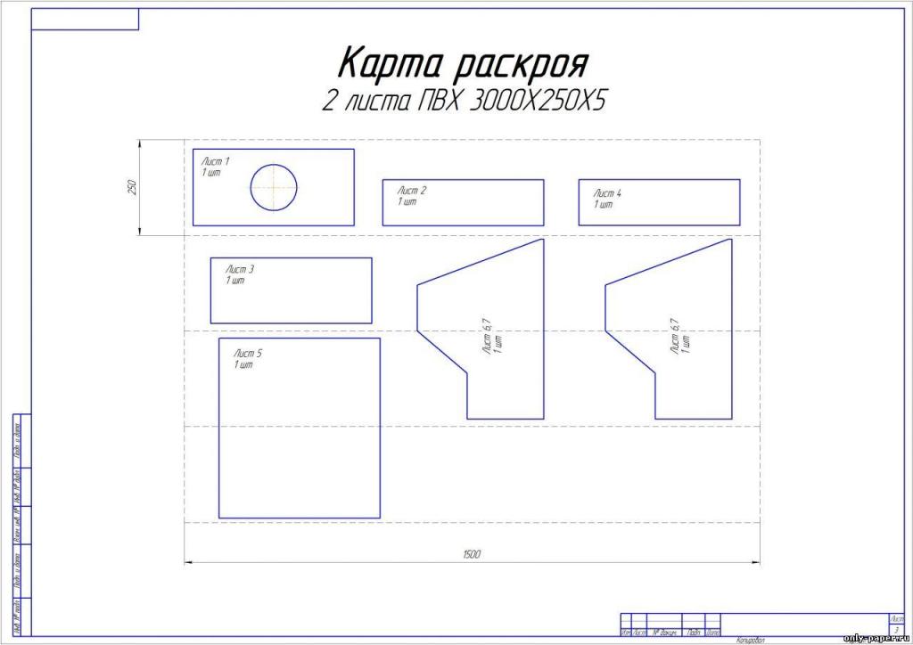

4auka 2808 Опубликовано 11 Jan 2017, 15:19:08 Жалоба Поделиться Опубликовано 11 Jan 2017, 15:19:08 Вопрос к ТС - где брали такие толстые листы пластика и чем в домашних условиях его резали-пилили? Вышло ли ровно распилить? Ссылка на сообщение Поделиться на другие сайты
witcher80 74 Опубликовано 11 Jan 2017, 15:27:41 Автор Жалоба Поделиться Опубликовано 11 Jan 2017, 15:27:41 6 минут назад, 4auka сказал: Вопрос к ТС - где брали такие толстые листы пластика и чем в домашних условиях его резали-пилили? Вышло ли ровно распилить? Пластик есть у рекламщиков. Скатал в его в рулон и примотал на рейлинги авто. Сначала резал ножницами, получалось кривовато. Потом обычным строительным ножом (у меня OLFA L-2). Получилось гораздо быстрее, проще и ровнее. Ссылка на сообщение Поделиться на другие сайты

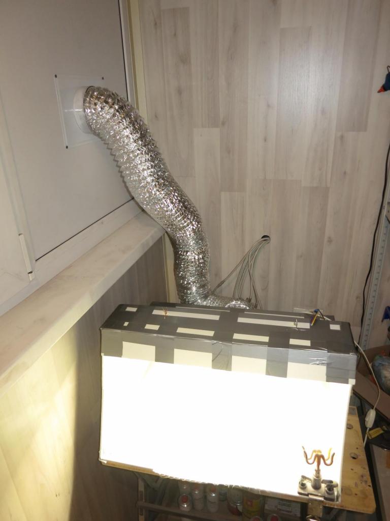

valek 1650 Опубликовано 12 Jan 2017, 09:42:14 Жалоба Поделиться Опубликовано 12 Jan 2017, 09:42:14 Комплекс ущемлённого моделиста - это всегда смешно Лично я, естественно как настоящий мастер своего дела, сделал примитивную камеру: в большую картонную коробку вставил вытяжку, купленную в ближайшем бытовом магазе. Конечно слабовата - хотел вторую, но теперь у меня вообще нет своего уголка. Предварительная уборка помещения (которая кстати независимо от хобби должна быть частой) и опрыскивание водой помогает - видимо опыт, мастерство и талант берет своё. В случае если какие-то предательские пылинки попадают, то я использую джедайскую технику - мастера называют Ее "шлифовка и полировка". Ссылка на сообщение Поделиться на другие сайты
