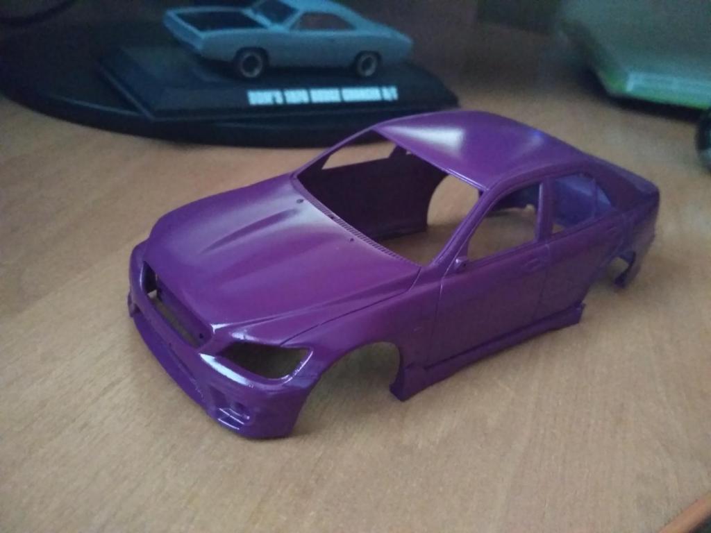

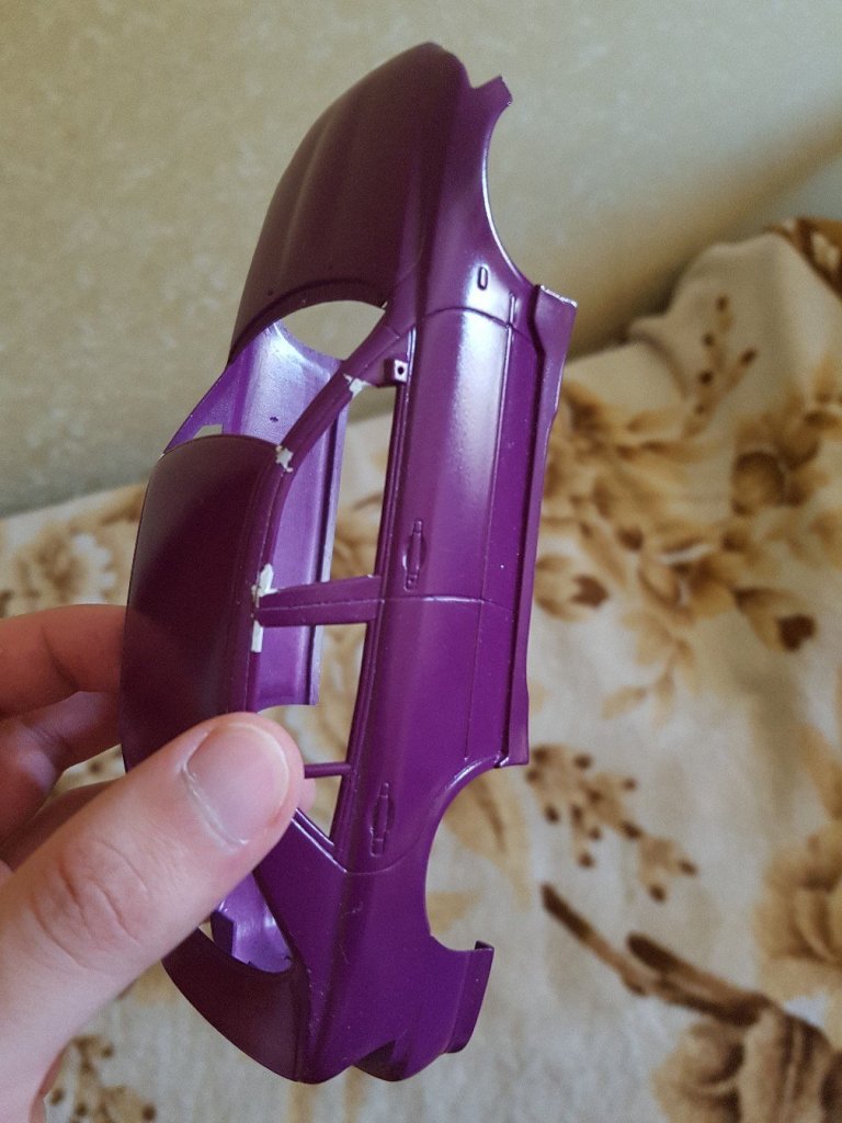

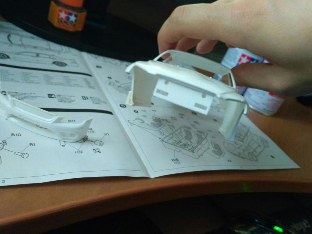

Dirty Mask 2 Опубликовано 11 Jan 2017, 10:23:26 Жалоба Поделиться Опубликовано 11 Jan 2017, 10:23:26 (изменено) Решил таки и я собрать свою модель, выбор пал конечно же на любимый автомобиль, буду рад любым подсказкам, советам и тем более критике, понимаю, что первый блин комом возможен. Сразу хотел уточнить, кузов у меня немного смещен, если видно на фото, это критично? пытался выправить в горячей воде, но что то безуспешно Изменено 12 Jan 2017, 11:55:50 пользователем Dirty Mask ошибки Ссылка на сообщение Поделиться на другие сайты
PETERSON 10469 Опубликовано 11 Jan 2017, 22:46:07 Жалоба Поделиться Опубликовано 11 Jan 2017, 22:46:07 Не бойся экспериментировать. Подержи в горячей воде не менее минуты, затем достань и довольно сильно перегни в противоположную сторону и подержи в таком состоянии, пока остывает. Потом отпусти и посмотри, что получилось. Если недостаточно, повтори процедуру. И так до тех пор, пока результат тебя не удовлетворит. Ссылка на сообщение Поделиться на другие сайты
Dirty Mask 2 Опубликовано 12 Jan 2017, 11:08:47 Автор Жалоба Поделиться Опубликовано 12 Jan 2017, 11:08:47 12 часов назад, PETERSON сказал: Не бойся экспериментировать. Подержи в горячей воде не менее минуты, затем достань и довольно сильно перегни в противоположную сторону и подержи в таком состоянии, пока остывает. Потом отпусти и посмотри, что получилось. Если недостаточно, повтори процедуру. И так до тех пор, пока результат тебя не удовлетворит. Спасибо, попробую. Ссылка на сообщение Поделиться на другие сайты

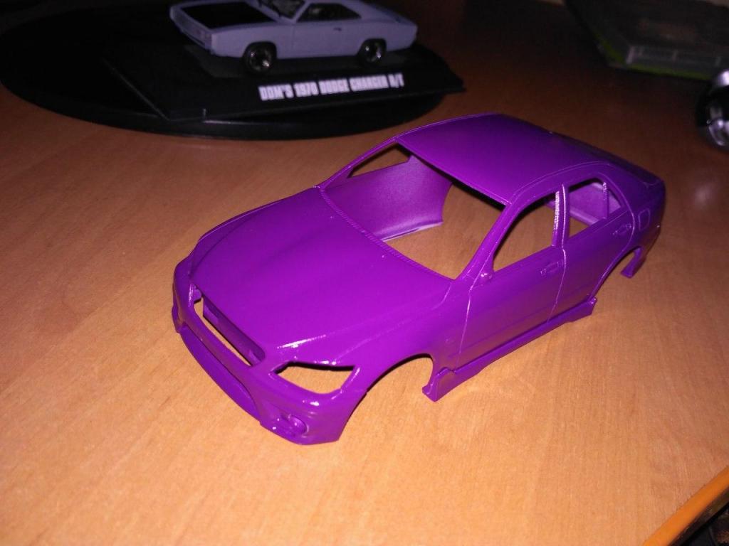

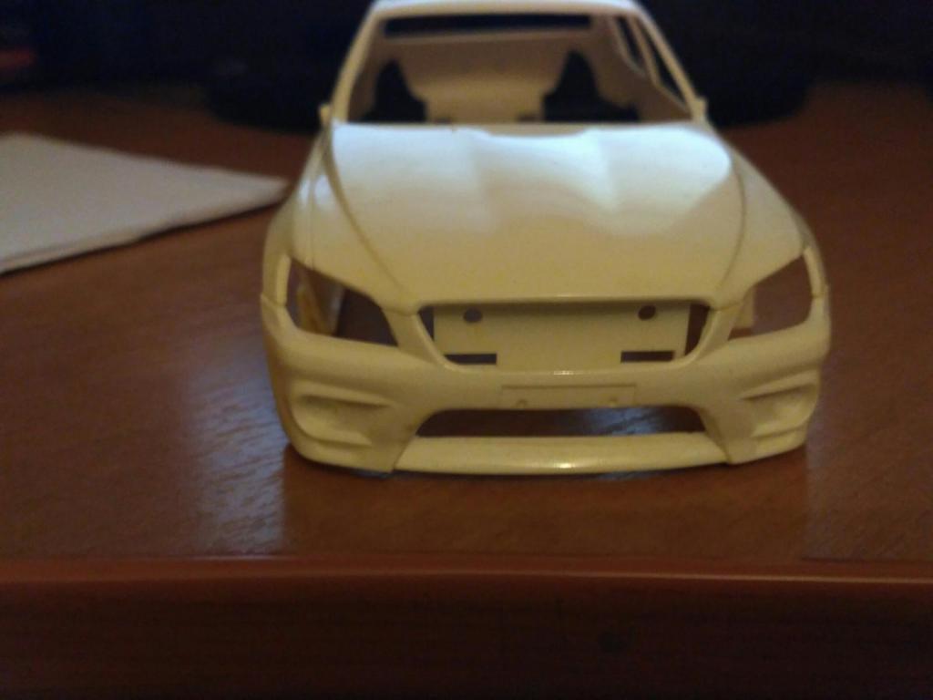

Dirty Mask 2 Опубликовано 21 Jan 2017, 19:41:02 Автор Жалоба Поделиться Опубликовано 21 Jan 2017, 19:41:02 (изменено) вырезал решетки, приклеил бампер, как ни стараюсь, по-моему криво, подскажет кто? Изменено 21 Jan 2017, 19:42:59 пользователем Dirty Mask Ссылка на сообщение Поделиться на другие сайты
boxer 1045 Опубликовано 23 Jan 2017, 10:09:33 Жалоба Поделиться Опубликовано 23 Jan 2017, 10:09:33 Видимо одной фото маловато,.. Как по мне, так если со стыковкой других смежных деталей проблем нет, то просто потереть надфилем и шкурочкой. Ссылка на сообщение Поделиться на другие сайты
4auka 2808 Опубликовано 23 Jan 2017, 11:03:01 Жалоба Поделиться Опубликовано 23 Jan 2017, 11:03:01 55 минут назад, boxer сказал: Видимо одной фото маловато,.. Как по мне, так если со стыковкой других смежных деталей проблем нет, то просто потереть надфилем и шкурочкой. Левая сторона модели завалена внутрь. Кузов выпрямлять надо дальше. Ссылка на сообщение Поделиться на другие сайты
Dirty Mask 2 Опубликовано 12 Feb 2017, 12:09:12 Автор Жалоба Поделиться Опубликовано 12 Feb 2017, 12:09:12 спасибо советам, вроде вышло не дурно Ссылка на сообщение Поделиться на другие сайты

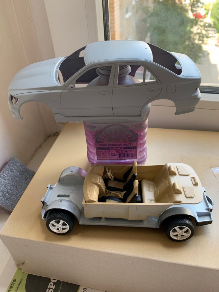

Dirty Mask 2 Опубликовано 15 May 2018, 18:40:16 Автор Жалоба Поделиться Опубликовано 15 May 2018, 18:40:16 Народ, привет! прошло много времени и в связи с переездом и кучи дерьма вопрос был отложен. Модель во время переезда была немного того, слетел бампер и краска в некоторых местах. Подскажите, достаточно слоем краски пройти или нужно заново шкурить и красить? Ссылка на сообщение Поделиться на другие сайты
John Wick 4141 Опубликовано 22 May 2018, 15:53:49 Жалоба Поделиться Опубликовано 22 May 2018, 15:53:49 Похоже нет грунта под краской, может стоит смыть и положить новый слой краски на грунт. Без грунта, подшкуривание может снять краску хлопьями вокруг проплешин. Другой более простой вариант - подкрасить кисточкой, подшкурить и покрыть лаком. Без лака будут видны пятна. 1 Ссылка на сообщение Поделиться на другие сайты
Dirty Mask 2 Опубликовано 27 Aug 2019, 14:30:16 Автор Жалоба Поделиться Опубликовано 27 Aug 2019, 14:30:16 Произошла куча г*вна, краска на кузове облупилась и пришлось полностью смыть это дело и начать с начала. Может кто подсказать инфу с дисками, не хочу ставить родные, а какой дюйм выбрать не знаю. 2 Ссылка на сообщение Поделиться на другие сайты
