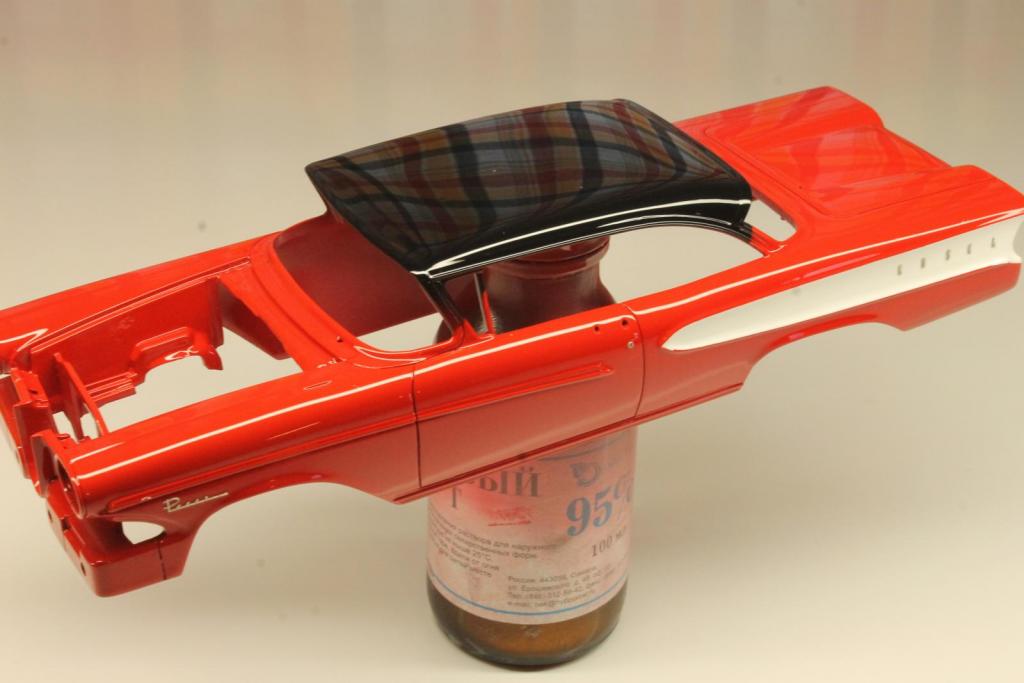

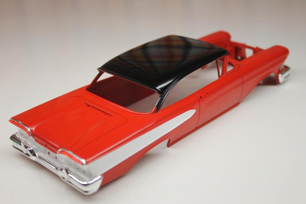

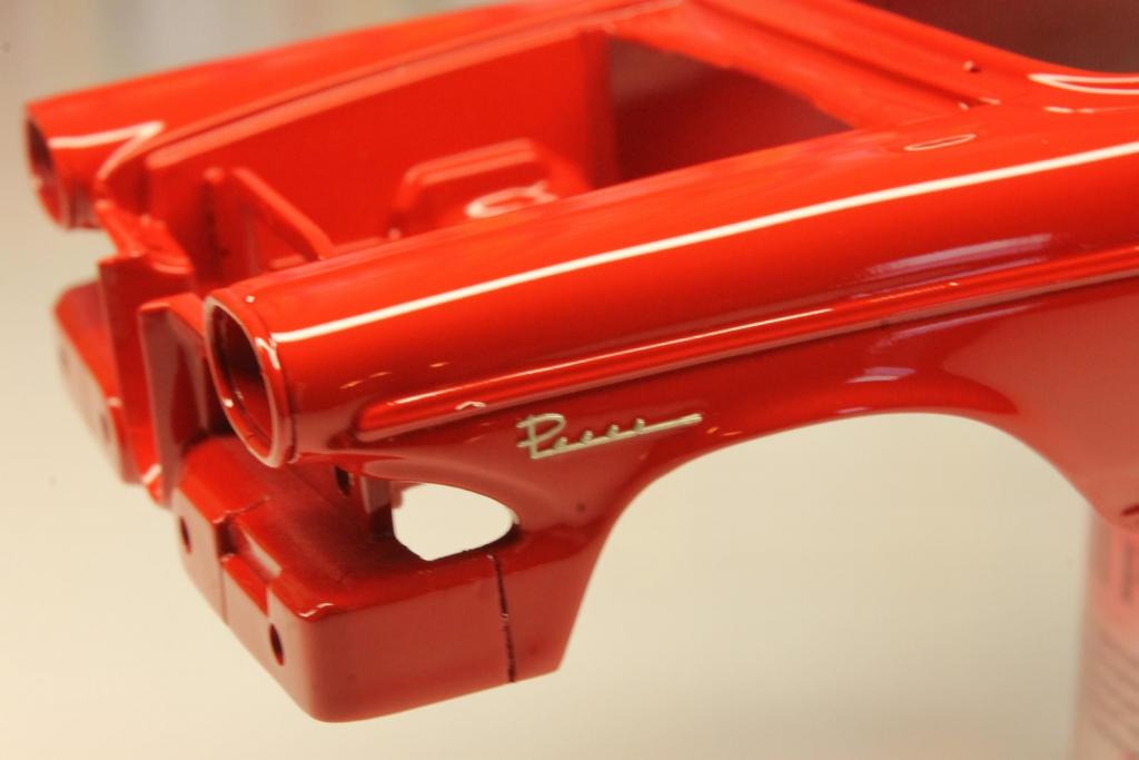

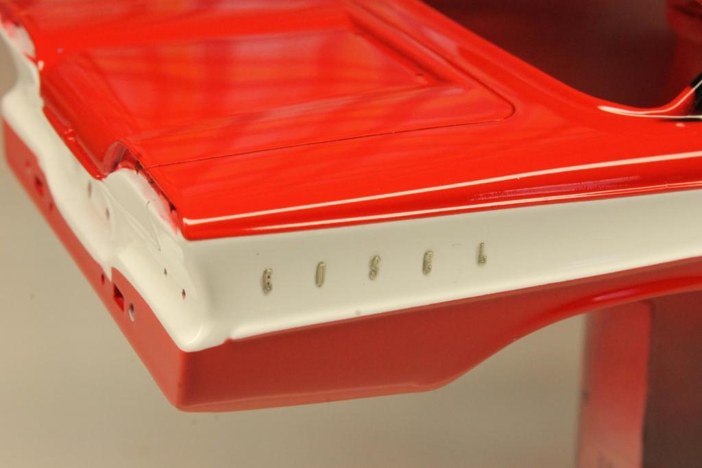

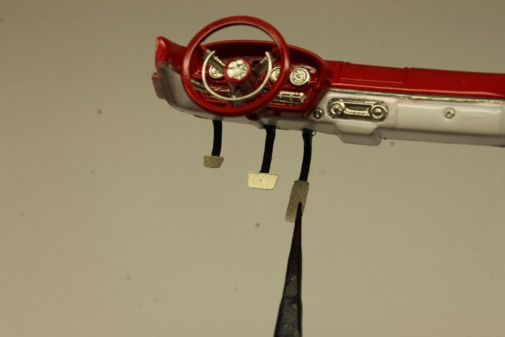

Александр1978 2097 Опубликовано 25 Jan 2017, 11:55:33 Автор Жалоба Поделиться Опубликовано 25 Jan 2017, 11:55:33 (изменено) Продолжаем собирать пейсер ,травло пришло спасибо Александру Аникович ,все шильдики наклеил на супер момент гель и под лак Так же приклеил травленые педали и пепельницы лаком крыл прямо из банки не разводя лак на 2 слоя без всяких сушек за 15 сек Изменено 25 Jan 2017, 12:07:34 пользователем Александр1978 Ссылка на сообщение Поделиться на другие сайты

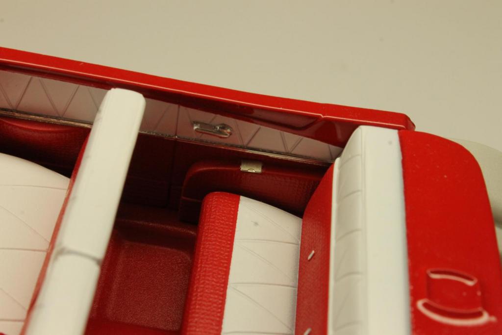

RBPencil 2670 Опубликовано 25 Jan 2017, 12:49:22 Жалоба Поделиться Опубликовано 25 Jan 2017, 12:49:22 а по диваны тонировку не делали((( а что за бяка на диване? Кузов получился очень хорошо. про травления скажите, всё использовали или как? имел ввиду на радиатор как оно живьем выглядит теперь, изначально АМТ и так в пластике не плохо всё сделал, но хочется посмотреть с травлом как будет смотреться Ссылка на сообщение Поделиться на другие сайты
Александр1978 2097 Опубликовано 25 Jan 2017, 13:06:13 Автор Жалоба Поделиться Опубликовано 25 Jan 2017, 13:06:13 диваны извазюкаю перед сборкой окончательной,решеткатравленая однозначно круче ибуквы на ней даны и золотого металла отдельными элементами Ссылка на сообщение Поделиться на другие сайты

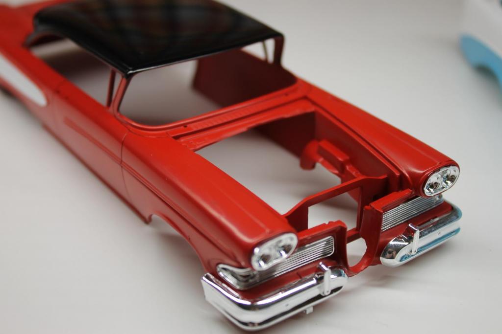

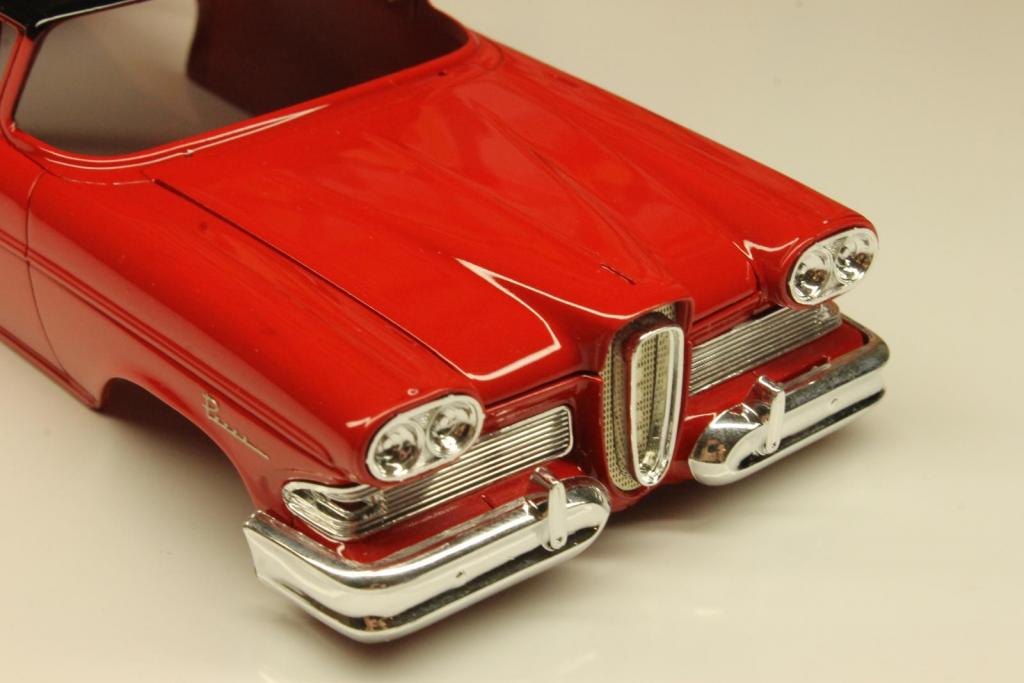

Александр1978 2097 Опубликовано 25 Jan 2017, 14:28:22 Автор Жалоба Поделиться Опубликовано 25 Jan 2017, 14:28:22 Немного поджарил на батарее,можно без опаски брать в руки прошло 2 с половиной часа Примерка решетки,ее буду скорее задувать прсто суперхромом от газы ,тот же алклад вроде Ссылка на сообщение Поделиться на другие сайты
RBPencil 2670 Опубликовано 25 Jan 2017, 17:58:00 Жалоба Поделиться Опубликовано 25 Jan 2017, 17:58:00 Да, дунуть стоит Ссылка на сообщение Поделиться на другие сайты

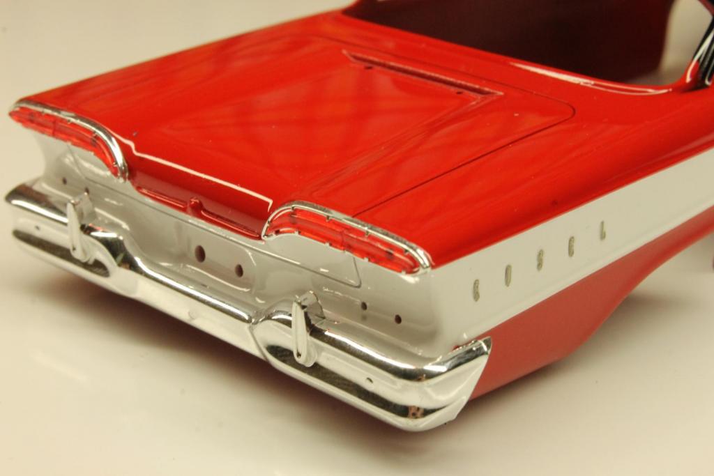

boxer 1050 Опубликовано 26 Jan 2017, 07:58:40 Жалоба Поделиться Опубликовано 26 Jan 2017, 07:58:40 Кромки бамперов, там облой или мне показалось?.. Будете что-то делать с ним? Ссылка на сообщение Поделиться на другие сайты
Александр1978 2097 Опубликовано 26 Jan 2017, 08:10:55 Автор Жалоба Поделиться Опубликовано 26 Jan 2017, 08:10:55 Облой зачищю и подкрашу ганзой sm 08 Ссылка на сообщение Поделиться на другие сайты

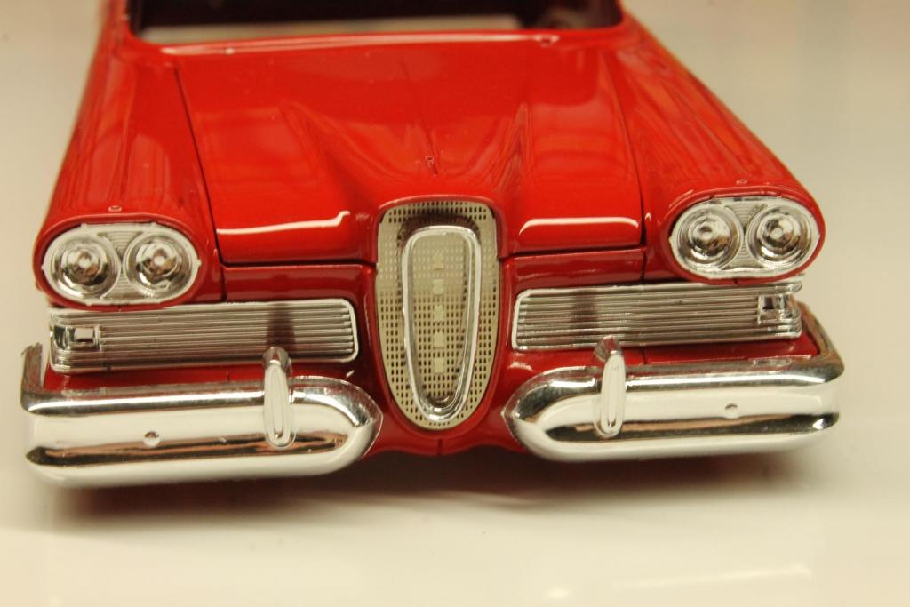

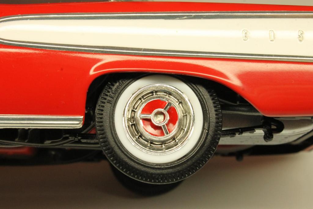

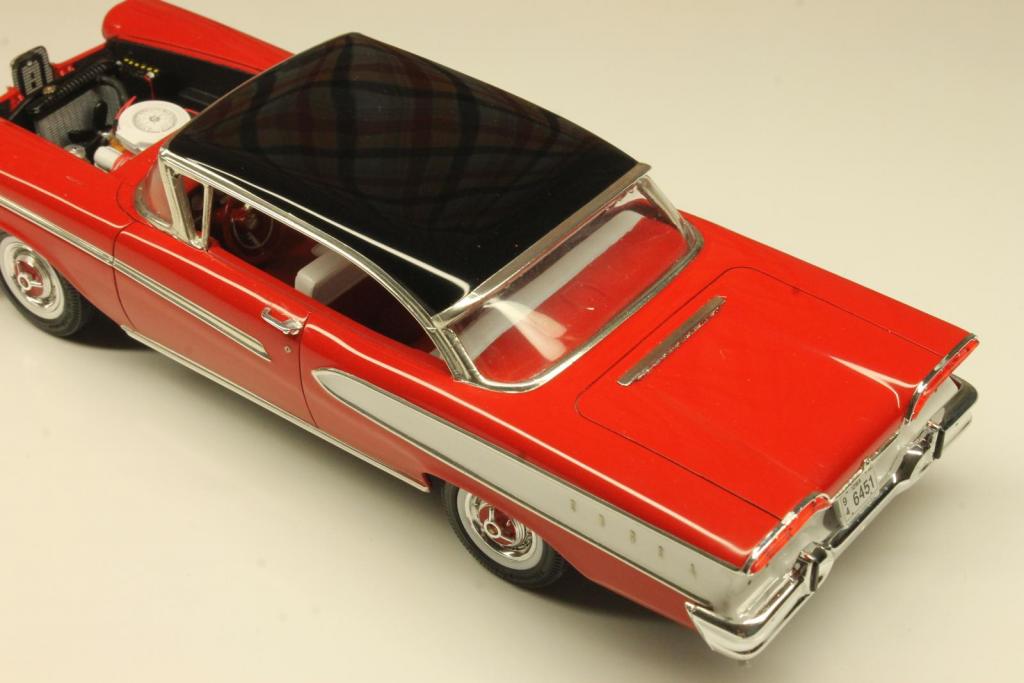

Александр1978 2097 Опубликовано 26 Jan 2017, 16:50:00 Автор Жалоба Поделиться Опубликовано 26 Jan 2017, 16:50:00 Оклеил BMF и собрал остекление и решетку,буквы едсель 1.5 мм высотой.Бмф получше лег чем на номаде но все же не идеально Ссылка на сообщение Поделиться на другие сайты
cuba_13 3805 Опубликовано 26 Jan 2017, 18:12:20 Жалоба Поделиться Опубликовано 26 Jan 2017, 18:12:20 Хорошо получился! Без двигателя нецелостно смотрится...ждём "женитьбу". Ссылка на сообщение Поделиться на другие сайты

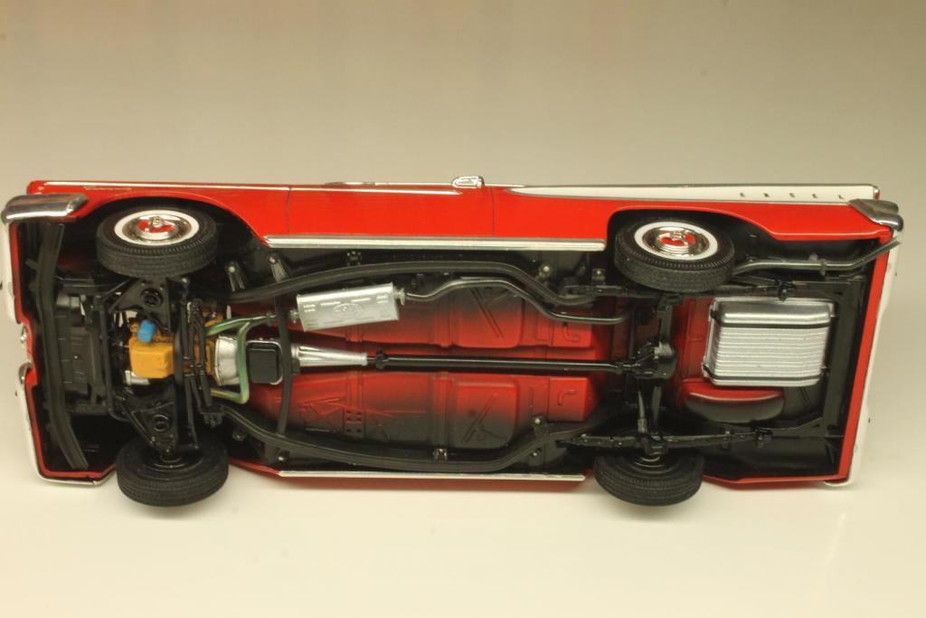

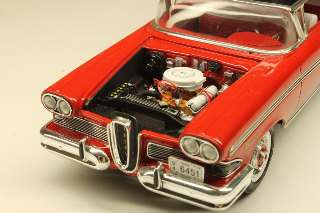

Александр1978 2097 Опубликовано 27 Jan 2017, 14:47:15 Автор Жалоба Поделиться Опубликовано 27 Jan 2017, 14:47:15 (изменено) Собрал и установил мотор,поженил кузов с рамой,осталась мелочевка разная ,деталюшек от силы с десяток Изменено 27 Jan 2017, 14:50:35 пользователем Александр1978 Ссылка на сообщение Поделиться на другие сайты

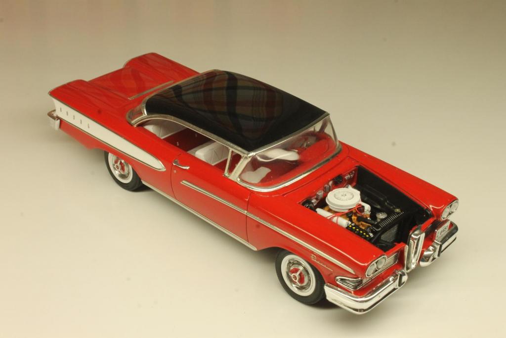

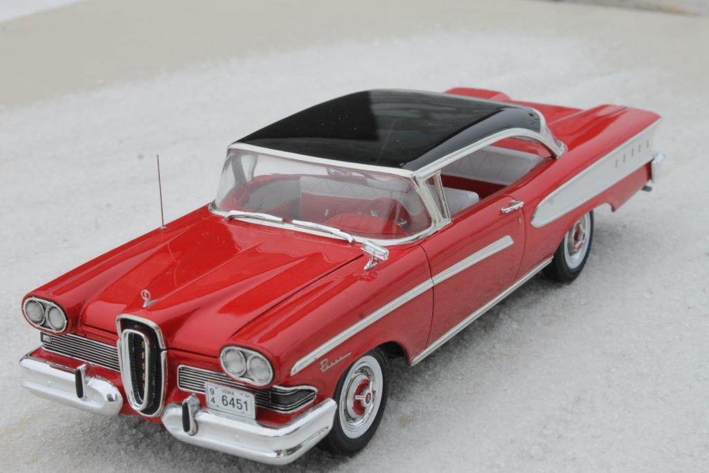

Александр1978 2097 Опубликовано 28 Jan 2017, 10:30:07 Автор Жалоба Поделиться Опубликовано 28 Jan 2017, 10:30:07 модель готова Ссылка на сообщение Поделиться на другие сайты
boxer 1050 Опубликовано 28 Jan 2017, 10:48:07 Жалоба Поделиться Опубликовано 28 Jan 2017, 10:48:07 Дворники немного жирноваты на мой взгляд, и в глазах как-будто искорки нет хотя может это свет так упал. Ждем красивых фоток в готовых! Ссылка на сообщение Поделиться на другие сайты
Александр1978 2097 Опубликовано 28 Jan 2017, 10:54:48 Автор Жалоба Поделиться Опубликовано 28 Jan 2017, 10:54:48 Примерял травленые полное г.... показалось ,приклеил изкоробочные ,с фарами уже не знаю чтои делать ,вроде оттонировал ,и все одно никак выглядят ,не похоже на оригинал Ссылка на сообщение Поделиться на другие сайты
boxer 1050 Опубликовано 28 Jan 2017, 11:18:51 Жалоба Поделиться Опубликовано 28 Jan 2017, 11:18:51 (изменено) Соглашусь, частенько травленые выглядят слишком "щуплыми" ,.. думаю истина где-то посередине,.. может стоило пожертвовать родным хромом и поточить их немного,.. Изменено 28 Jan 2017, 11:20:52 пользователем boxer Ссылка на сообщение Поделиться на другие сайты
Александр1978 2097 Опубликовано 28 Jan 2017, 11:23:18 Автор Жалоба Поделиться Опубликовано 28 Jan 2017, 11:23:18 хромировать пока не умею ,поэтому пока так Ссылка на сообщение Поделиться на другие сайты
