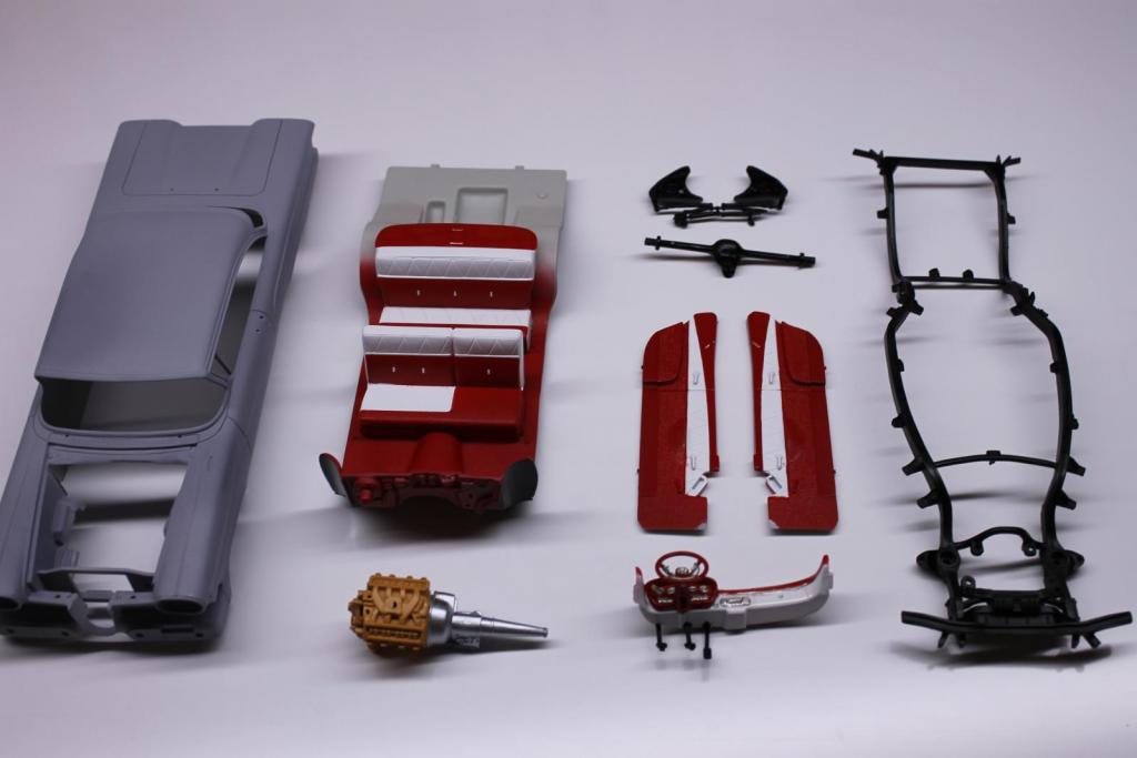

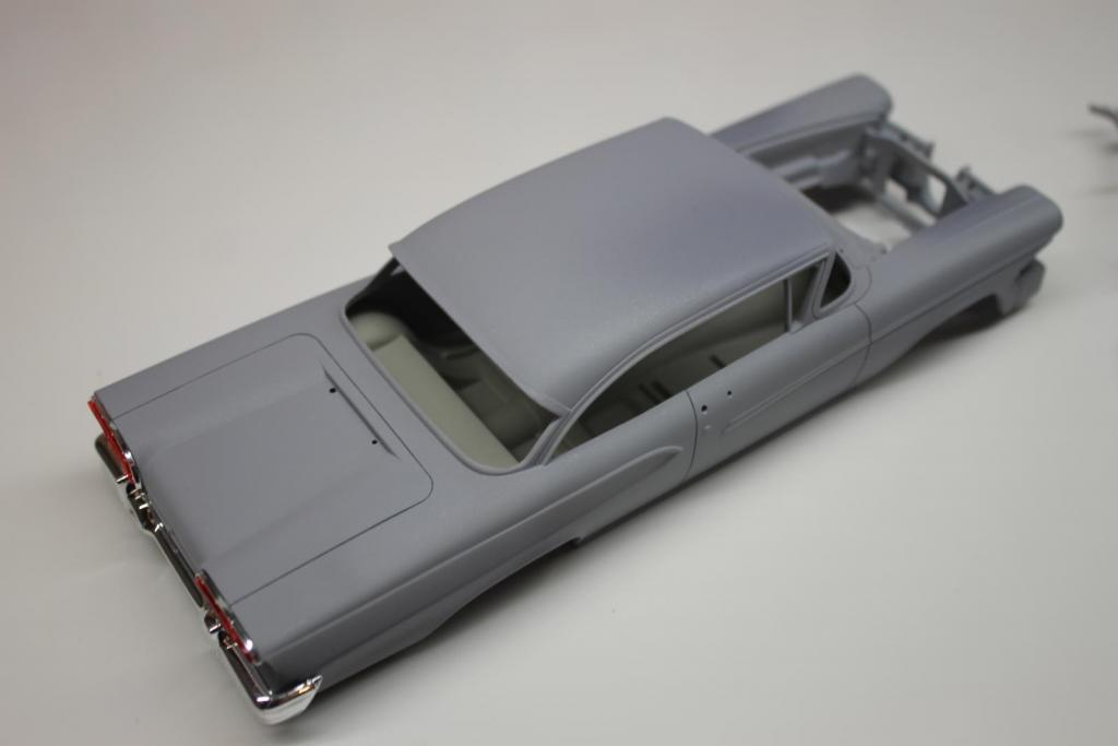

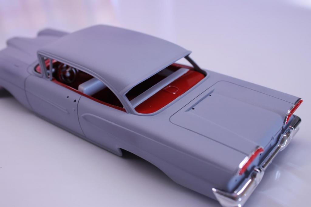

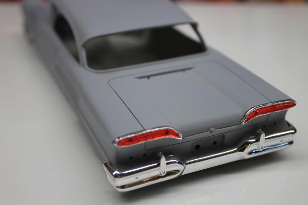

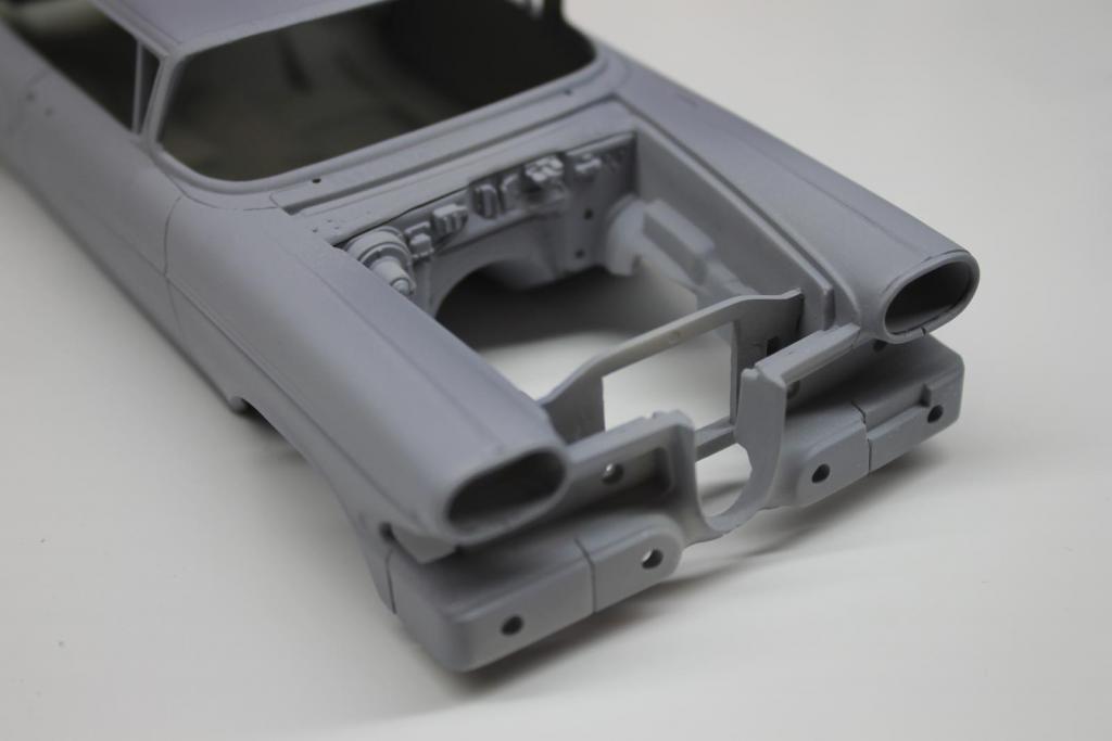

Александр1978 2097 Опубликовано 15 Jan 2017, 16:40:08 Жалоба Поделиться Опубликовано 15 Jan 2017, 16:40:08 Заведу очередной вип.Прототип очень красивый Вариант окраски будет трех цветный, как на фото выше , красно - черный и белый Прорезал расшивку ,облоя и утяжин на удивление совсем нет ,что очень радует.Думаю над покупкой травленки 1500 р с доставкой ,но жаба пока берет верх. В травленке даны все надписи ,шильдики ,ручки и самое главное решетка с надписью edsel Подскажите ,кто заказывал вот с этого сайта https://www.hobbylinc.com доставка дорогая или нет? Вырезал решетку и сообразил колечки вокруг фар из припоя 1 мм ,штатные срезал ,да и залились бы они воедино с кузовом,а так хот видать будет подсобрал заднюю оптику и прорезал форточки толстенные,рамку у форточки в последствии просто bmf ом сделаю Ссылка на сообщение Поделиться на другие сайты

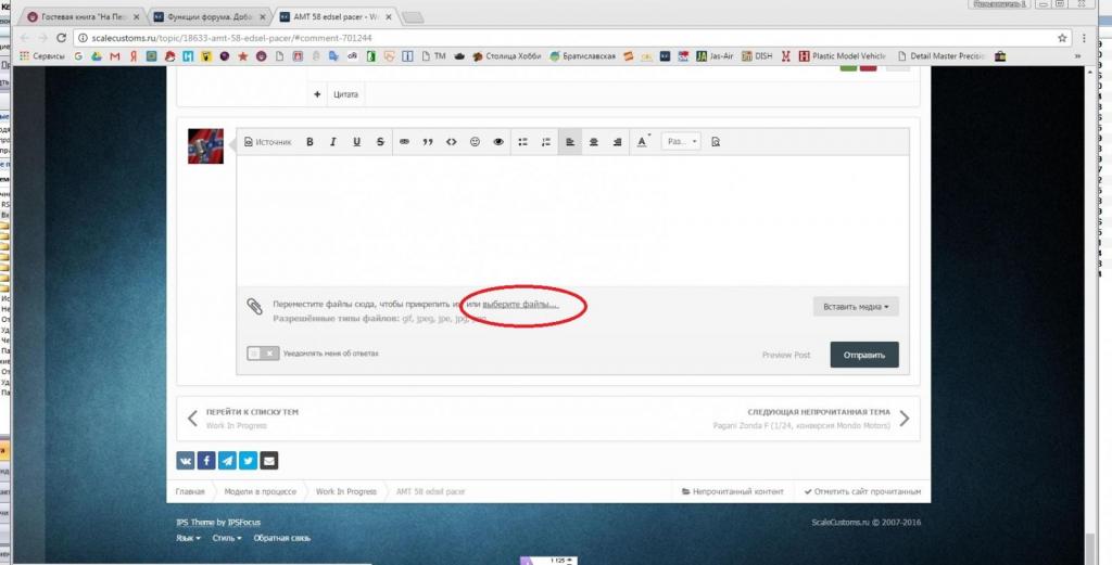

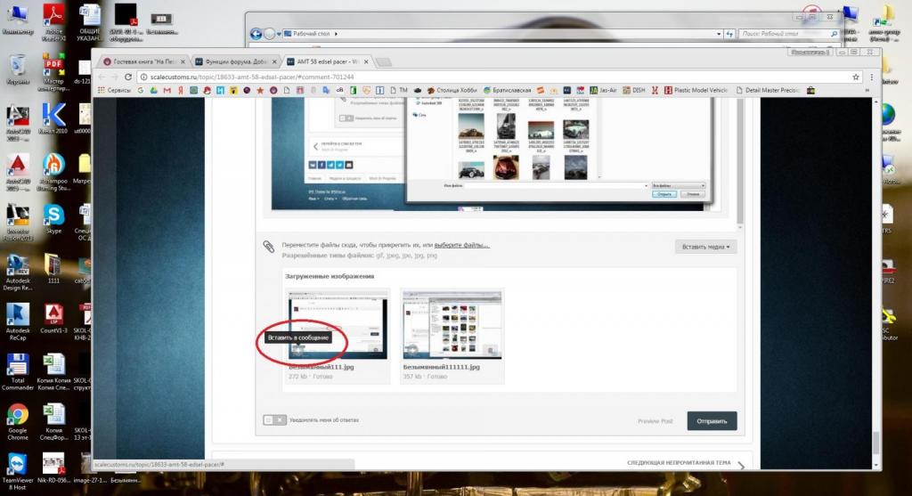

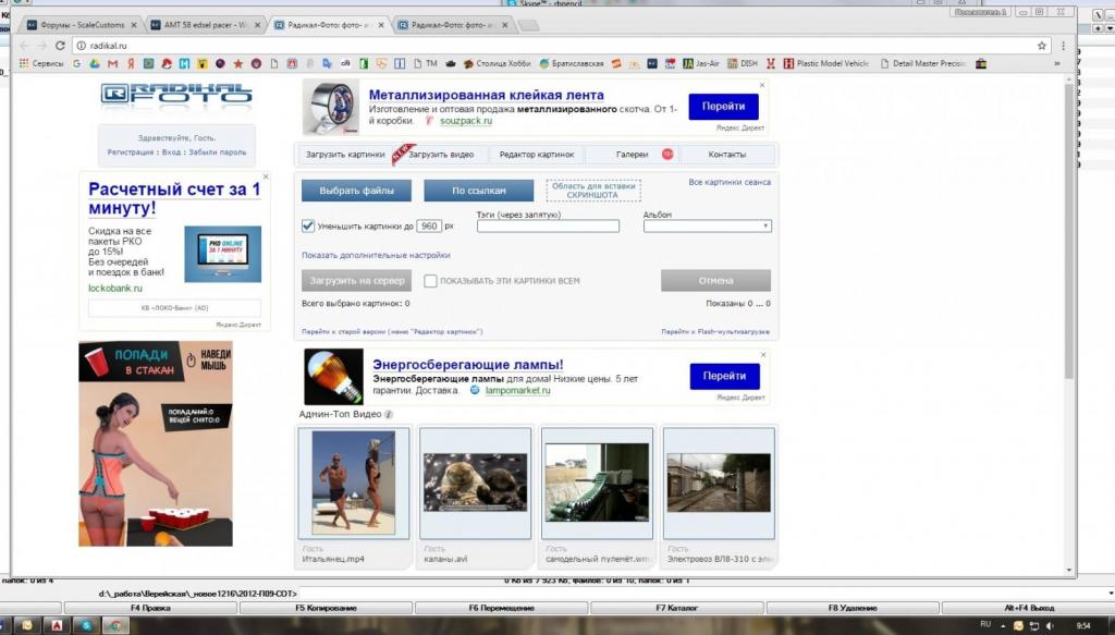

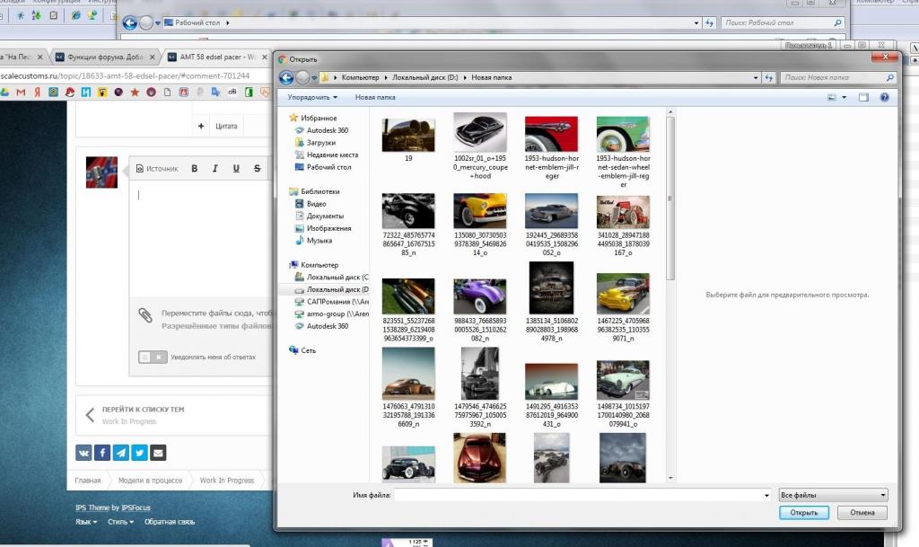

RBPencil 2669 Опубликовано 16 Jan 2017, 06:09:15 Жалоба Поделиться Опубликовано 16 Jan 2017, 06:09:15 (изменено) @Александр1978 Хороший кит. У меня на нём проблема с задними фарами была. подгонять сразу надо будет. и была проблема выравнивания дверных карт. Заказывал на ХЛ я в ноябре. Дорогая доставка выходит. покупка была на 19.54 баксов, с доставкой вышло 40.51, причем об этом узнать можно после списания. денег((( Но можно (наверно) им написать hobbyorders@hobbylinc.com и узнать сколько будет стоить доставка. Отвечают быстро (разница в часовых поясах ). Вообщем успехов в постройке. added 44 minutes later Уже Вас просили, заливайте фотографии прям сюда. А то через радикал проблемно смотреть (реклама и прочая хрень). added 8 minutes later а то у меня это так Спойлер Спойлер Изменено 16 Jan 2017, 07:18:24 пользователем RBPencil Ссылка на сообщение Поделиться на другие сайты
cuba_13 3764 Опубликовано 16 Jan 2017, 09:03:17 Жалоба Поделиться Опубликовано 16 Jan 2017, 09:03:17 2 часа назад, RBPencil сказал: Уже Вас просили, заливайте фотографии прям сюда. А то через радикал проблемно смотреть (реклама и прочая хрень). +1 - Радикал - зло. Тут же максимально просто всё. Перетянул и вставил. Зачем эти извращения))) Ссылка на сообщение Поделиться на другие сайты
Александр1978 2097 Опубликовано 16 Jan 2017, 09:09:16 Автор Жалоба Поделиться Опубликовано 16 Jan 2017, 09:09:16 подскажите как ,не в курсе просто Ссылка на сообщение Поделиться на другие сайты
AxelGTR 608 Опубликовано 16 Jan 2017, 09:18:24 Жалоба Поделиться Опубликовано 16 Jan 2017, 09:18:24 @Александр1978 Ссылка на сообщение Поделиться на другие сайты
boxer 1046 Опубликовано 16 Jan 2017, 09:43:02 Жалоба Поделиться Опубликовано 16 Jan 2017, 09:43:02 17 часов назад, Александр1978 сказал: колечки вокруг фар из припоя 1 мм Не особо знаком с прототипом, но мне показалось, блоки фар нужно поглубже утопить в окантовку. Ссылка на сообщение Поделиться на другие сайты
RBPencil 2669 Опубликовано 16 Jan 2017, 09:45:09 Жалоба Поделиться Опубликовано 16 Jan 2017, 09:45:09 я пользуюсь вот так тут всё просто и удобно Спойлер Ссылка на сообщение Поделиться на другие сайты
AxelGTR 608 Опубликовано 16 Jan 2017, 09:48:22 Жалоба Поделиться Опубликовано 16 Jan 2017, 09:48:22 @RBPencil добавлю. Если не нажимать "плюсик", то фотографии все равно вставятся. Плюсик нужен для более точной очередности =) Ссылка на сообщение Поделиться на другие сайты
RBPencil 2669 Опубликовано 16 Jan 2017, 10:01:45 Жалоба Поделиться Опубликовано 16 Jan 2017, 10:01:45 @AxelGTR 13 минут назад, AxelGTR сказал: @RBPencil добавлю. Если не нажимать "плюсик", то сообщения все равно вставятся. Плюсик нужен для более точной очередности =) Саша, я забыл это уточнить)))) Ссылка на сообщение Поделиться на другие сайты

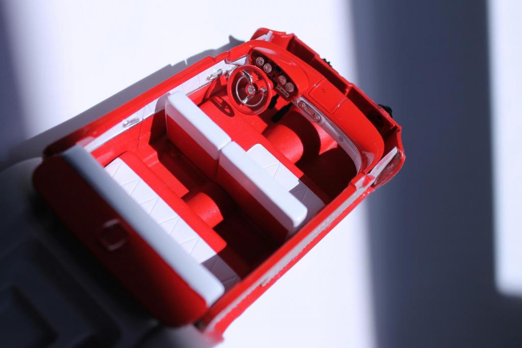

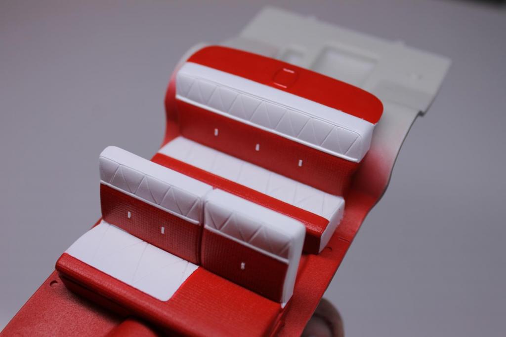

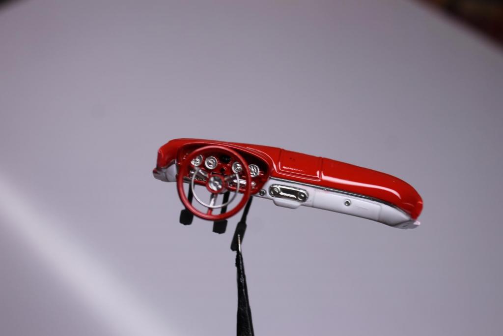

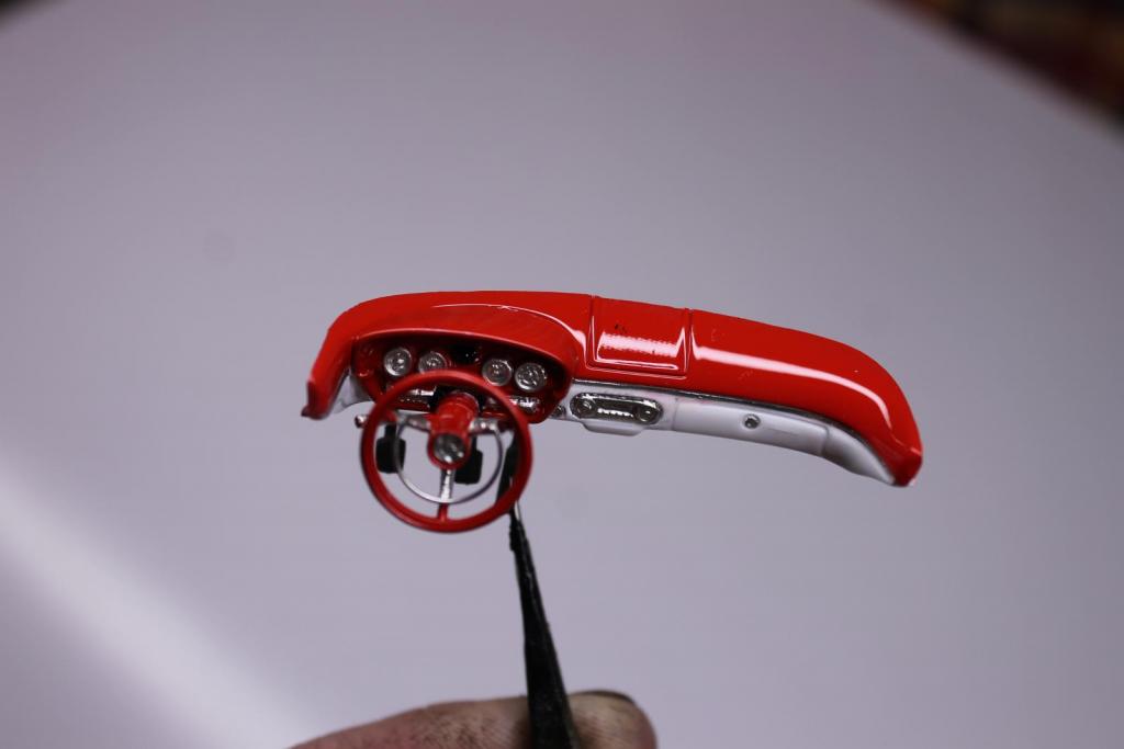

Александр1978 2097 Опубликовано 16 Jan 2017, 17:56:52 Автор Жалоба Поделиться Опубликовано 16 Jan 2017, 17:56:52 (изменено) спасибо,будем пробовать фары просто приставлены немножко поработали и салон готов на 99 ,красного флока нет поэтому просто краска расписывать много не буду ,переделал только сигнал на руле уж больно он топорный.На панели сначала все обернул бмф ,затем 2к лак Изменено 16 Jan 2017, 17:58:04 пользователем Александр1978 Ссылка на сообщение Поделиться на другие сайты
cuba_13 3764 Опубликовано 16 Jan 2017, 19:08:40 Жалоба Поделиться Опубликовано 16 Jan 2017, 19:08:40 (изменено) На торпеде про центру чем-то чёрным измазано...хронометры бы тонко заточенной зубочисткой покрасить, а то как-то странно всё в хроме смотрится))) Салон и движок очень хорош! Изменено 16 Jan 2017, 19:10:05 пользователем cuba_13 Ссылка на сообщение Поделиться на другие сайты
Александр1978 2097 Опубликовано 17 Jan 2017, 05:03:17 Автор Жалоба Поделиться Опубликовано 17 Jan 2017, 05:03:17 Роман спасибо, черную козявку вживую и невидать будет .Подкрасить зубочисткой нереально ,попробовал,запорол один прибор и переделал.В итоге оставил в хроме. 9 часов назад, cuba_13 сказал: На торпеде про центру чем-то чёрным измазано...хронометры бы тонко заточенной зубочисткой покрасить, а то как-то странно всё в хроме смотрится))) Салон и движок очень хорош! чем больше хрома и глянца тем красивее ,это же америка Ссылка на сообщение Поделиться на другие сайты
RBPencil 2669 Опубликовано 17 Jan 2017, 06:09:53 Жалоба Поделиться Опубликовано 17 Jan 2017, 06:09:53 @cuba_13 Ром. на данном ките это реально сложно сделать, панель такая от АМТ... @Александр1978 Александр, на багажнике хромированную штуковину подгонять не забудь... там зазор получается большой (из опыта данного кита говорю). с дверьми что получилось? просто интересно Ссылка на сообщение Поделиться на другие сайты
Михаил 323 Опубликовано 17 Jan 2017, 07:19:29 Жалоба Поделиться Опубликовано 17 Jan 2017, 07:19:29 2 часа назад, Александр1978 сказал: Подкрасить зубочисткой нереально ,попробовал,запорол один прибор и переделал.В итоге оставил в хроме. А если жидко растворённой краской (до состояния смывки) пролить шкалы за несколько проходов? Или там совсем все грани завалены? Ссылка на сообщение Поделиться на другие сайты

Александр1978 2097 Опубликовано 17 Jan 2017, 08:50:40 Автор Жалоба Поделиться Опубликовано 17 Jan 2017, 08:50:40 (изменено) 55 минут назад, Driver сказал: исправь название города в профиле. поправил недоглядел 2 часа назад, RBPencil сказал: Александр, на багажнике хромированную штуковину подгонять не забудь.. лежит уже готовая верх обернул бмф 2 часа назад, RBPencil сказал: с дверьми что получилось? просто интересно все готово и четко встало ,даже в ванну примерял,зазоров НЕТ Изменено 17 Jan 2017, 08:51:49 пользователем Александр1978 Ссылка на сообщение Поделиться на другие сайты
RBPencil 2669 Опубликовано 17 Jan 2017, 09:36:31 Жалоба Поделиться Опубликовано 17 Jan 2017, 09:36:31 @Александр1978 значит у меня вариант кривой был. у меня там с 0,5 мм зазор был. с правой стороной намучился тогда. диваны так и оставишь? тонировкой там всякой. Добротно выходит. У меня был в два цвета. Ссылка на сообщение Поделиться на другие сайты

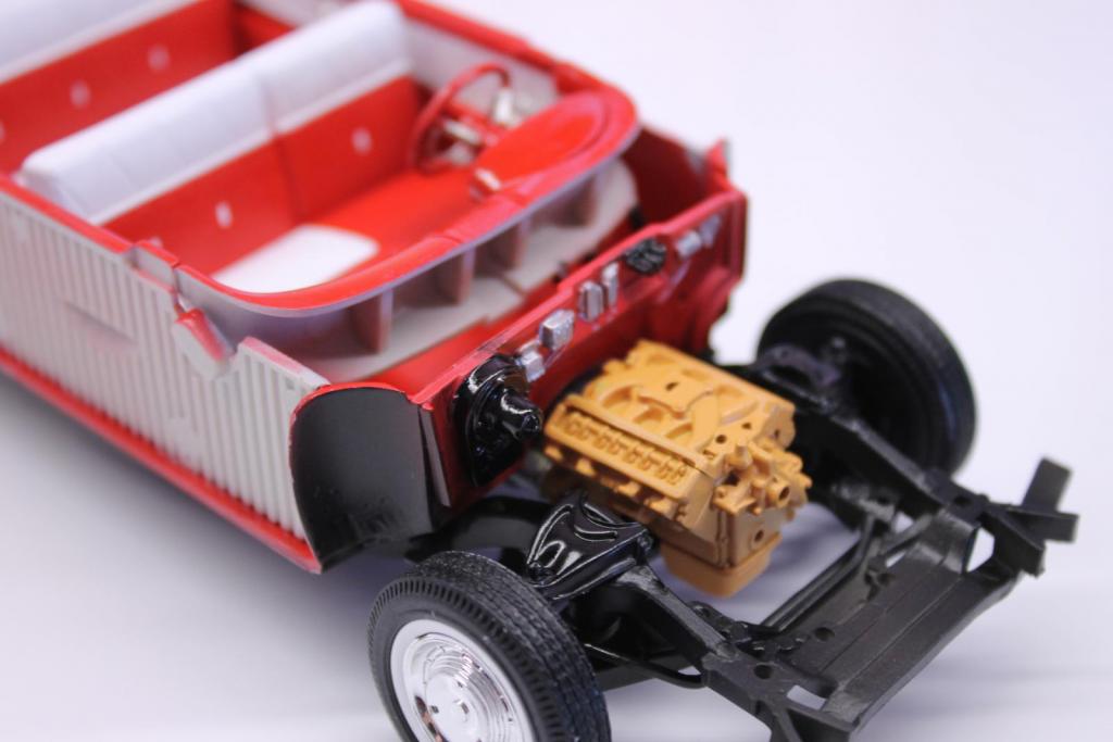

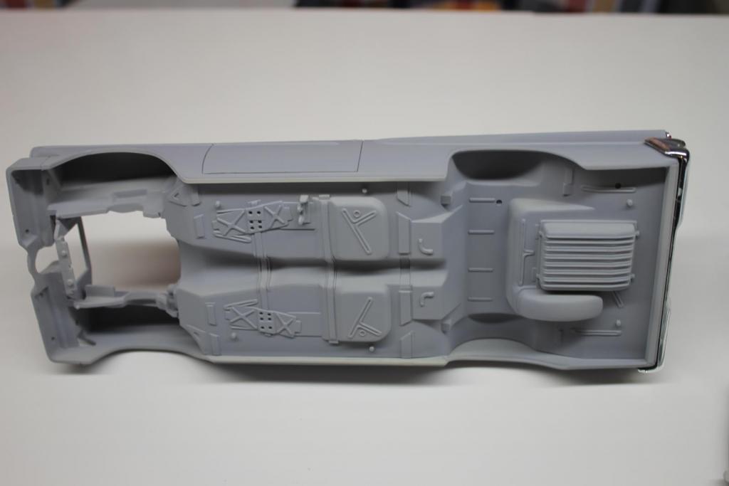

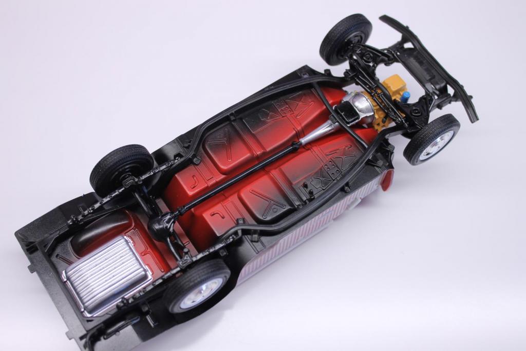

Александр1978 2097 Опубликовано 17 Jan 2017, 09:53:50 Автор Жалоба Поделиться Опубликовано 17 Jan 2017, 09:53:50 с диваном думал ,но черная смывка точно не вариант на белом диване ,а другой нет.Наверно оставлю как есть,ну а пока скидал раму с передней и задней подвеской ,и примерил мотор кисточки нет нормальной ,нарисовал на моторном щите как смог added 12 minutes later Алексей есть фото готового твоего paser? Ссылка на сообщение Поделиться на другие сайты
cuba_13 3764 Опубликовано 17 Jan 2017, 11:20:43 Жалоба Поделиться Опубликовано 17 Jan 2017, 11:20:43 Да, Алексей, присоединяюсь - тоже хотелось бы глянуть. Ссылка на сообщение Поделиться на другие сайты
Montana 151 Опубликовано 17 Jan 2017, 13:13:16 Жалоба Поделиться Опубликовано 17 Jan 2017, 13:13:16 Можно попробовать набодяжить серую смывку, если есть белая и чёрная краска. По расцветке днища - по-моему надо было наоборот чёрным в районе кардана покрасить, а красным ближе к краям, если машина планируется красная. Ссылка на сообщение Поделиться на другие сайты
RBPencil 2669 Опубликовано 17 Jan 2017, 16:59:22 Жалоба Поделиться Опубликовано 17 Jan 2017, 16:59:22 Светло серой пройдись... будет по живее))) Ссылка на сообщение Поделиться на другие сайты
