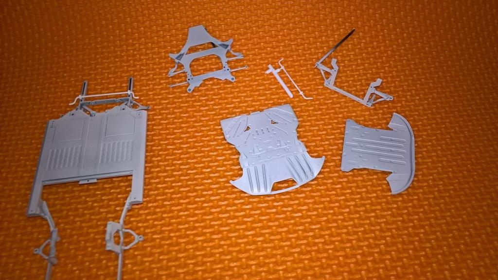

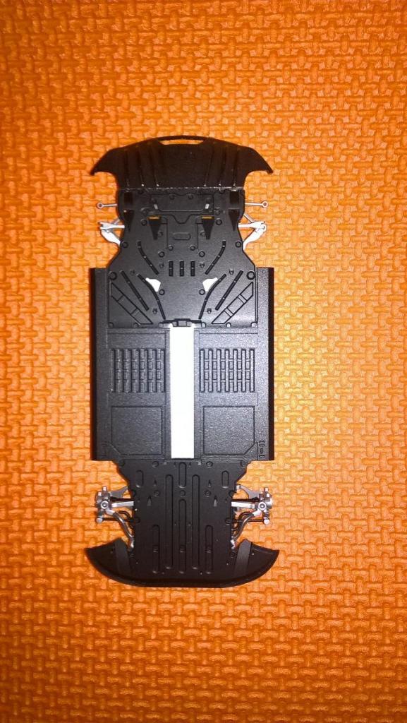

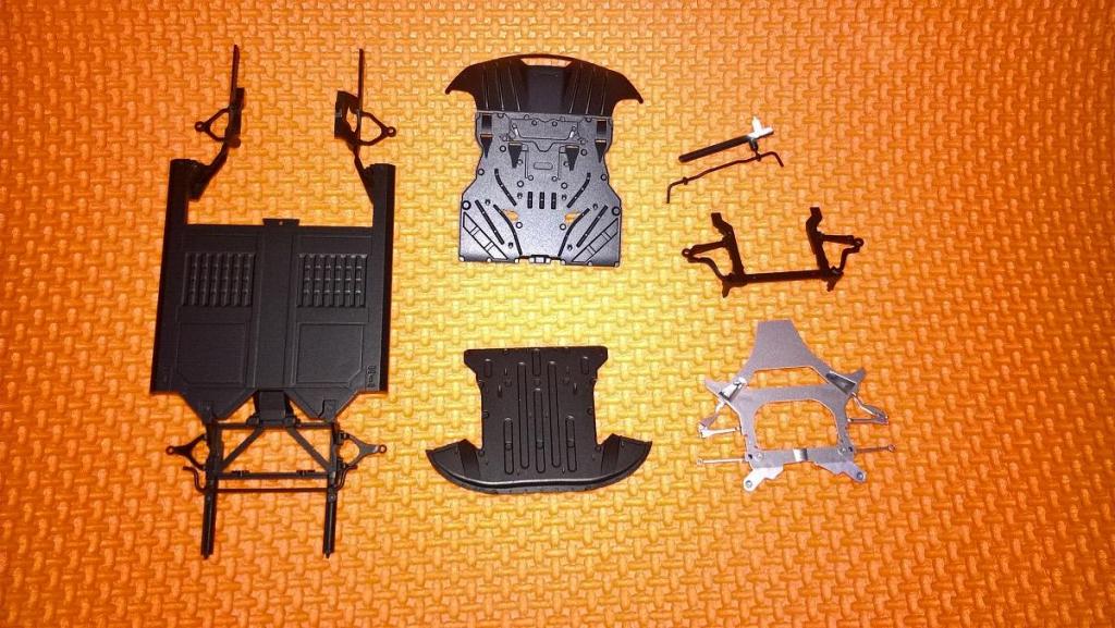

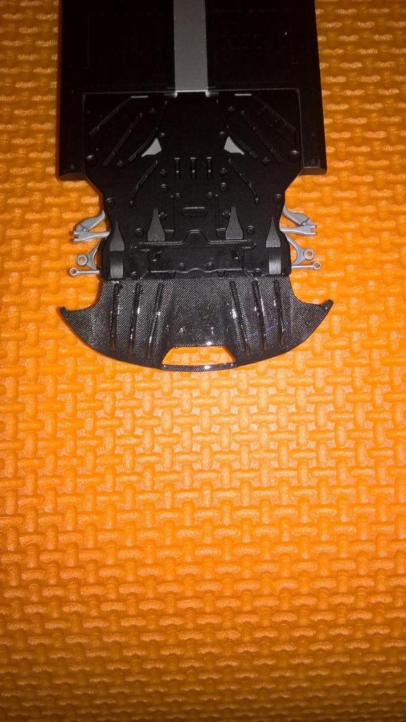

Сергеевич 72 Опубликовано 12 Feb 2017, 17:29:43 Жалоба Поделиться Опубликовано 12 Feb 2017, 17:29:43 Доброго времени! Acura NSX Concept был представлен 9 января 2012 года на Североамериканском международном автосалоне. Второе поколение NSX — это гибридное полноприводное купе со среднемоторной компоновкой. В качестве силовой установки используется бензиновый двигатель V6. Кроме него на передней оси установлены два электромотора, которые могут генерировать положительный и отрицательный крутящий момент, тем самым увеличивая стабильность и управляемость при прохождении поворотов. Третий электромотор установлен в коробке передач, он отвечает за направление крутящего момента к задней оси. Прототип NSX был представлен 4 августа 2013 года перед началом этапа Honda Indy 200 на трассе Mid-Ohio Sports Car Cours в Лексингтон, штат Огайо,США. Acura NSX Concept II был представлен на Франкфуртском международном автосалоне в 2013 году. Российская премьера концепта состоялась на Московском международном автосалоне 2014 Буду делать из коробки. Начал с днища, грунт от ганзы, краска черный мобихел с добавлением матовой базы от Тамии. Ссылка на сообщение Поделиться на другие сайты

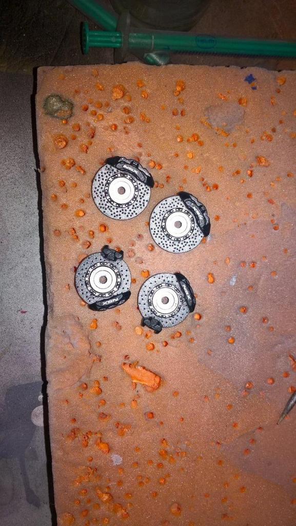

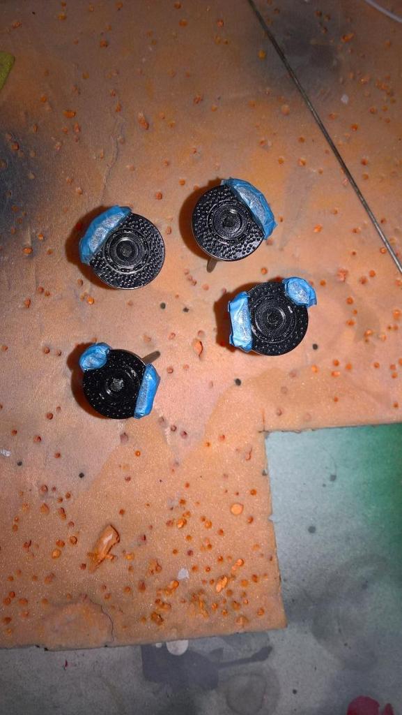

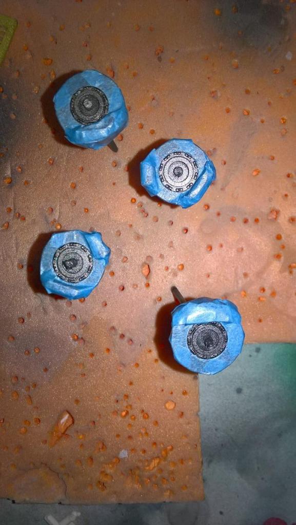

Сергеевич 72 Опубликовано 16 Feb 2017, 17:58:30 Автор Жалоба Поделиться Опубликовано 16 Feb 2017, 17:58:30 Tolibass Очень приятная модель в сборке. Есть нюансы, это мелочи. А я продолжу. Два оттенка черного. А так же я посадил елку. Так как травления нет, у меня, в природе не знаю. Диски я сделал так. Мобихел, ган металл от Тамии, матовый лак от ганзы, алклад и смывка. Ссылка на сообщение Поделиться на другие сайты
cuba_13 3762 Опубликовано 16 Feb 2017, 18:45:52 Жалоба Поделиться Опубликовано 16 Feb 2017, 18:45:52 Диски хороши, только, вот, последнее фото неудачное, бликует слишком, сложно красоту оценить. Ссылка на сообщение Поделиться на другие сайты
valek 1650 Опубликовано 17 Feb 2017, 06:15:33 Жалоба Поделиться Опубликовано 17 Feb 2017, 06:15:33 Фоткать лучше без вспышки, с хорошим освещением. Ссылка на сообщение Поделиться на другие сайты
cuba_13 3762 Опубликовано 17 Feb 2017, 18:12:19 Жалоба Поделиться Опубликовано 17 Feb 2017, 18:12:19 (изменено) valek во-во. Изменено 17 Feb 2017, 18:12:26 пользователем cuba_13 Ссылка на сообщение Поделиться на другие сайты

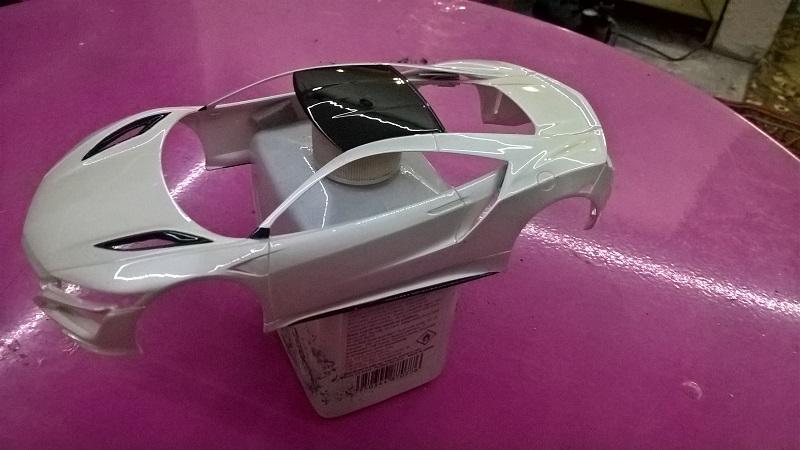

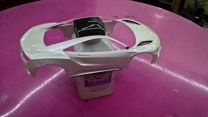

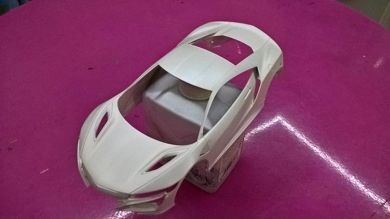

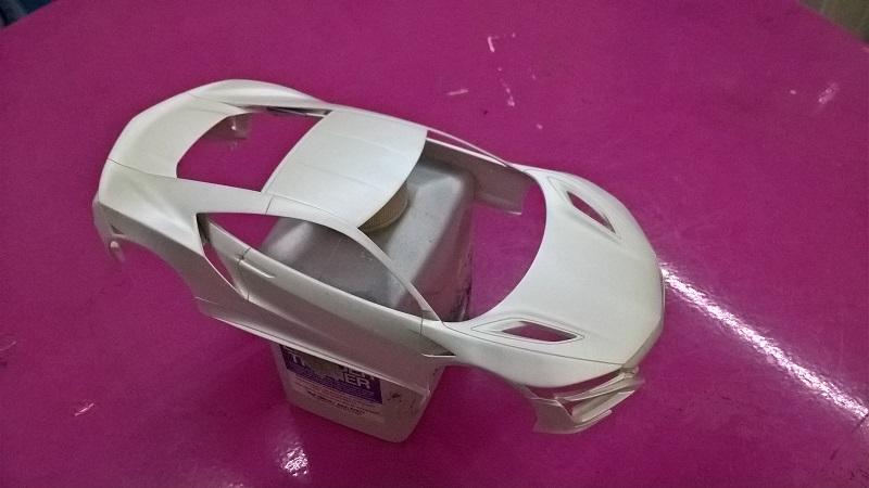

Сергеевич 72 Опубликовано 25 Feb 2017, 06:28:28 Автор Жалоба Поделиться Опубликовано 25 Feb 2017, 06:28:28 Расшивка углубленна, всякие сдвиги прессформ зачищены(очень много на удивление),загрунтовано и мобихел Pearly White Елка разрослась. Лак 2К, тоже мобихел Ссылка на сообщение Поделиться на другие сайты
cracker 176 Опубликовано 25 Feb 2017, 09:33:41 Жалоба Поделиться Опубликовано 25 Feb 2017, 09:33:41 Надо дождаться усадки, но по моему перелил. Ссылка на сообщение Поделиться на другие сайты

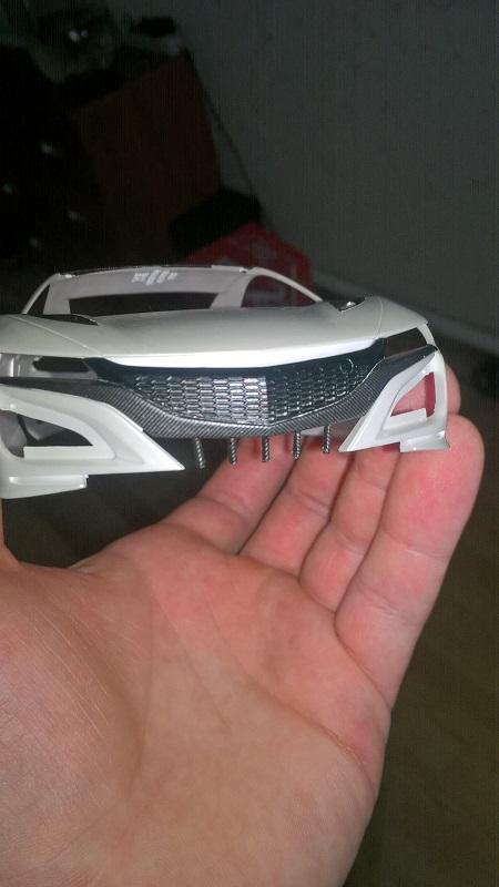

Tolibass 7404 Опубликовано 25 Feb 2017, 09:46:39 Жалоба Поделиться Опубликовано 25 Feb 2017, 09:46:39 (изменено) После полировки вообще должно быть огонь, а вот интересно карбон идёт в комплекте? Изменено 25 Feb 2017, 09:49:57 пользователем Tolibass Ссылка на сообщение Поделиться на другие сайты
boxer 1046 Опубликовано 25 Feb 2017, 11:49:26 Жалоба Поделиться Опубликовано 25 Feb 2017, 11:49:26 Очень похоже на перелив,.. но скорее всего это просто фото по сырому. Ссылка на сообщение Поделиться на другие сайты

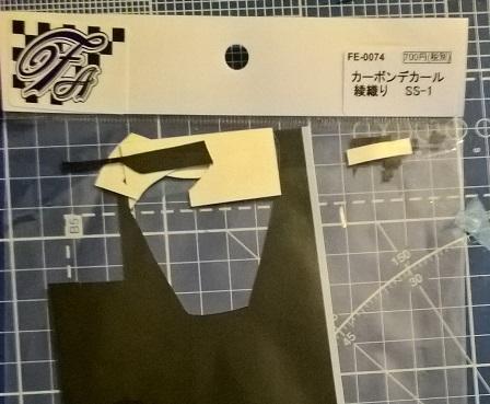

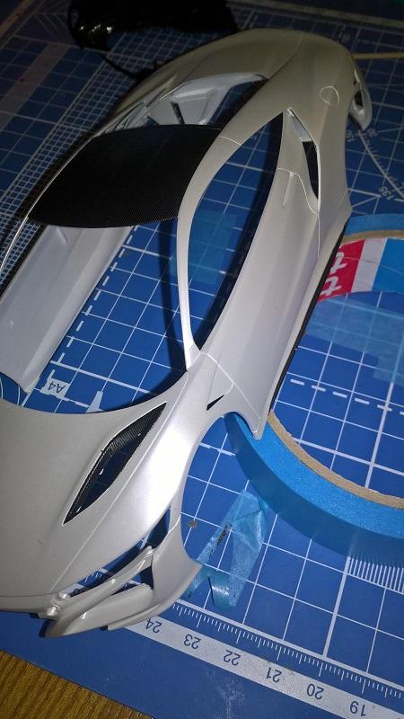

Сергеевич 72 Опубликовано 25 Feb 2017, 14:22:07 Автор Жалоба Поделиться Опубликовано 25 Feb 2017, 14:22:07 4 часа назад, Tolibass сказал: а вот интересно карбон идёт в комплекте? Примерка,отрезка, подгонка. 2 часа назад, boxer сказал: но скорее всего это просто фото по сырому. Всё верно. Лак разбавляю 650,усаживается хорошо. Валики по расшивке,это нормально, тем более пылинки всё равно налипли. Ссылка на сообщение Поделиться на другие сайты
boxer 1046 Опубликовано 25 Feb 2017, 15:20:52 Жалоба Поделиться Опубликовано 25 Feb 2017, 15:20:52 Красоти-и-ища! Ссылка на сообщение Поделиться на другие сайты
Tolibass 7404 Опубликовано 25 Feb 2017, 15:33:33 Жалоба Поделиться Опубликовано 25 Feb 2017, 15:33:33 Понятно, карбон отдельная опция. А лак хорошо лёг . Ссылка на сообщение Поделиться на другие сайты

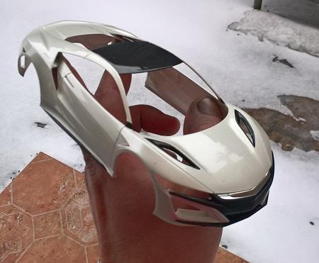

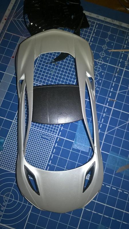

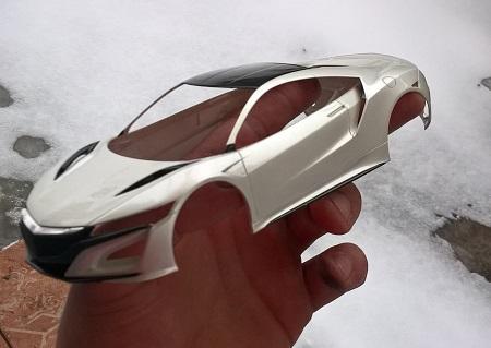

Novice 683 Опубликовано 3 Mar 2017, 15:39:38 Жалоба Поделиться Опубликовано 3 Mar 2017, 15:39:38 С лаком бы поближе кузов бы увидеть. А то у меня с Мобихель чет в последнее время не очень ладится, хотя грешу на то что староват лачок стал. Ссылка на сообщение Поделиться на другие сайты

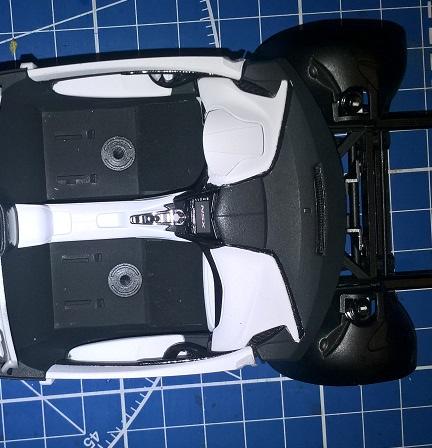

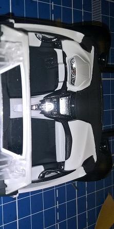

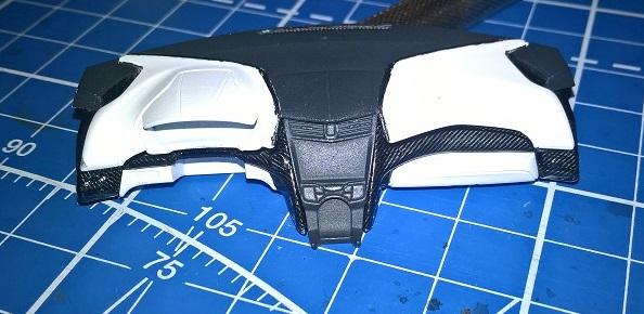

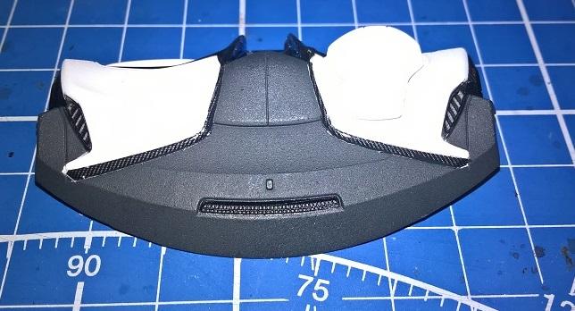

Сергеевич 72 Опубликовано 4 Mar 2017, 19:21:19 Автор Жалоба Поделиться Опубликовано 4 Mar 2017, 19:21:19 (изменено) В 03.03.2017 в 20:39, Novice сказал: С лаком бы поближе кузов бы увидеть. А то у меня с Мобихель чет в последнее время не очень ладится, хотя грешу на то что староват лачок стал. Обязательно будет. Сегодня только это, немного салона. Изменено 4 Mar 2017, 19:21:49 пользователем Сергеевич Ссылка на сообщение Поделиться на другие сайты
