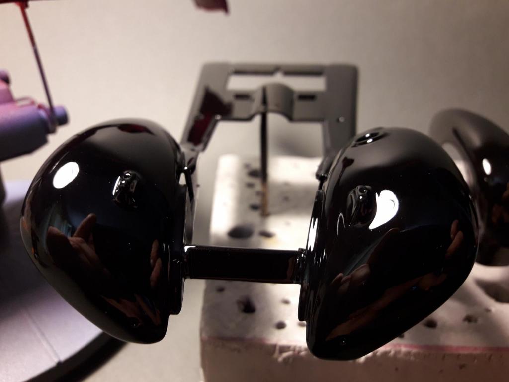

Популярный пост 4auka 2808 Опубликовано 1 Aug 2017, 08:43:21 Автор Популярный пост Жалоба Поделиться Опубликовано 1 Aug 2017, 08:43:21 Выдалось выкрасть чуть времени и основные части кузова были залачены. В некоторых местах предательски налипла пыль. Надеюсь полировкой смогу убрать без каких либо косяков. Зато забыв про давление на компрессоре, при лакировке ванны салона такой опыл лёг в некоторых местах белым слоем, что пришлось отправить на отмывку и перекраску ее. 8 Ссылка на сообщение Поделиться на другие сайты
Max4x4 2485 Опубликовано 1 Aug 2017, 11:21:42 Жалоба Поделиться Опубликовано 1 Aug 2017, 11:21:42 Что тут скажеш Антон, мегакруто. Пылинки как я заметил налипают почти всегда. Вытяжка у тебя интересная, покупная или сам варганил? Ссылка на сообщение Поделиться на другие сайты
