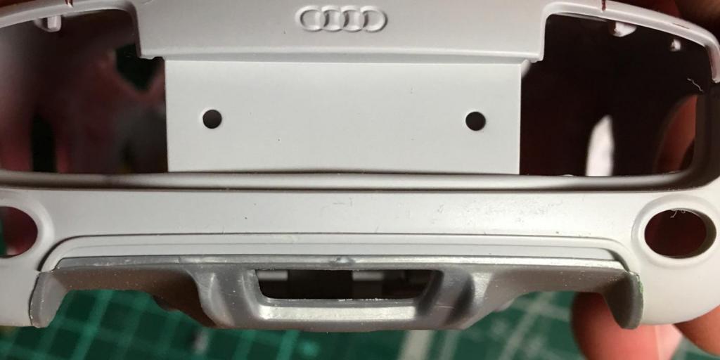

Ether 36 Опубликовано 6 Mar 2017, 20:51:33 Автор Жалоба Поделиться Опубликовано 6 Mar 2017, 20:51:33 (изменено) 2 hours ago, Alex_Shmod said: Да уж, Ревел накосячил с этой моделью. Уже третьему человеку попалась коробка с дефектом прозрачного литника. Удачи в постройке. По сравнению с моделью, которая публиковалась на scalemodels и на стекле которой трещина с верху до низу, мне ещё повезло. Продолжаем работу. Кроме стыков пресс-форм, у корпуса есть более серьёзная проблема - задний бампер. Ревелл даёт его из 2 частей, тогда как на реальной машине это единая деталь. Просто сравним: Первое желание - склеить 2 детали, все зашпаклевать в единое, в дальше уже вклеить полученную деталь в корпус, снова шпаклевать и по новому месту наносить расшифку. Тем более, что совсем точно детали не становятся, да и углы у бампера оказались так себе - весьма хрупкие. Надо выводить форму заново, другого варианта не вижу Единственная проблема - необходимость установки хромированной подложки задних фонарей. По инструкции две подложки надо поставить до установки бампера, а как дальше шпаклевать, не задев хромированную поверхность? Тем более, что там тоже стыки между деталями небольшие есть. Так что, скорее всего, надо хром смывать кротом, вклеивать детали в указанном порядке в инструкции, а дальше заниматься работой шпаклевкой. А уже потом подкрасить маркером с хромом. Как раз хотел покупать такой от Molotow. Есть иные предложения, коллеги? PS Есть ещё пара мелких проблем, которые устранить легче. Выделено чёрными кругами, возможно частично проблема сама устраниться при сборке не насухую. Изменено 6 Mar 2017, 22:25:59 пользователем Ether Ссылка на сообщение Поделиться на другие сайты

Ether 36 Опубликовано 7 Mar 2017, 12:24:55 Автор Жалоба Поделиться Опубликовано 7 Mar 2017, 12:24:55 Продолжаю собирать информацию по тем местам кита, которые требуют явных доработок. Во-первых, это решётки в заднем бампере, достаточно сравнить фото реального авто и то, что даёт Ревелл (прошу прощения за повтор фото из стройки выше). Во-вторых, на моделях авто, где задний бампер двухцветный, видно что центральная часть немного утоплена, поэтому мой комментарий о бампере вчера не совсем корректен. Буду дальше вечером заниматься примеркой, в том числе заднего остекления. Ссылка на сообщение Поделиться на другие сайты

Ether 36 Опубликовано 7 Mar 2017, 22:28:31 Автор Жалоба Поделиться Опубликовано 7 Mar 2017, 22:28:31 1 hour ago, Даниял said: Вадим,у меня лежит ненужный бампер,если нужно будет,сигналь,отдам. Ок, буду иметь ввиду, но пока вроде нормально вклеился тот, что есть. Результаты по корпусу после обработки стыков пресс форм, приклеиваемы заднего бампера, применения некоторого количества шпаклевки и нанесения проявочного слоя грунта от Ганзы. Есть одно крыло, где надо ещё поработать над стыком пресс-форм. В первый раз резал расшифку при помощи скрабера от Ганзы, толщина 0,3. До этого на кошке использовал скрабер от Тамии, получились каналы, по ощущениям. Прошу опытных коллег посмотреть и высказать мнение - ещё резать или хватить? Спасибо. PS Не могу понять как убирать картинки под кат, если оставляешь сообщение с телефона. Подскажите, пожалуйста. Ссылка на сообщение Поделиться на другие сайты
