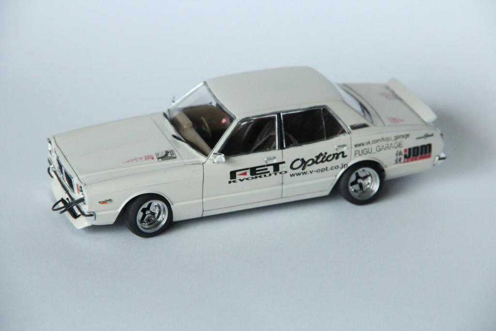

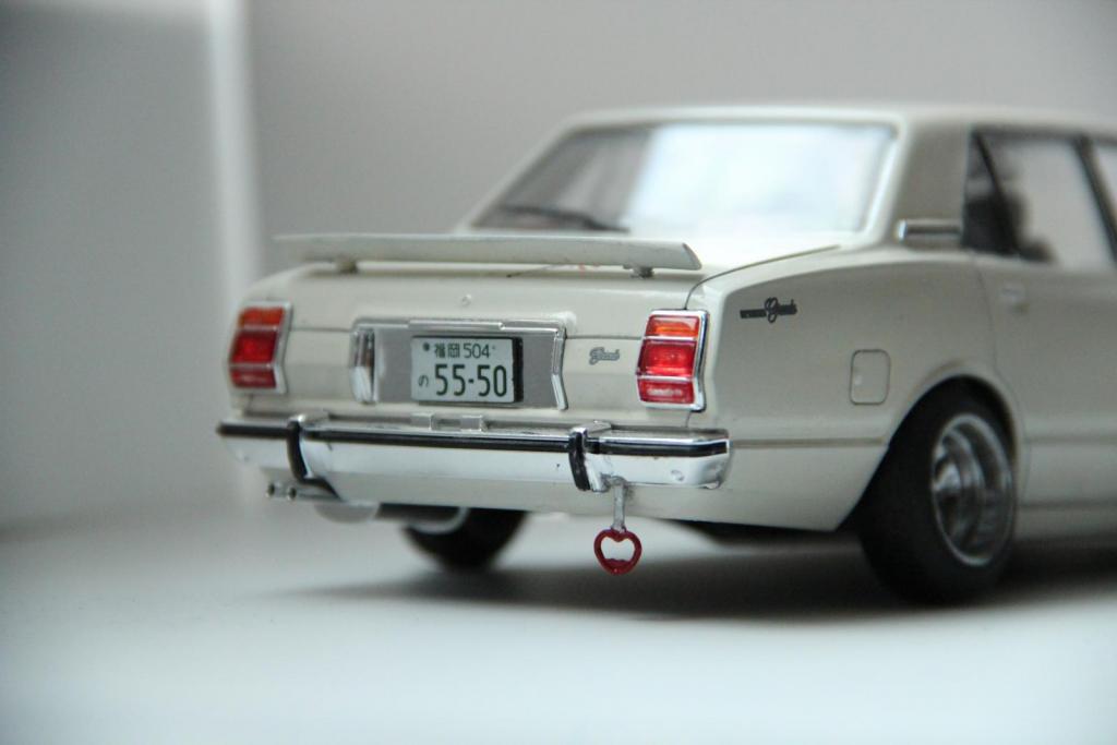

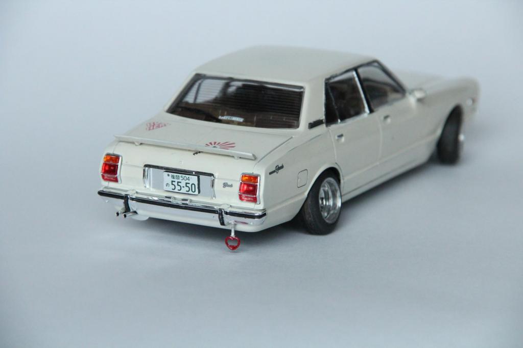

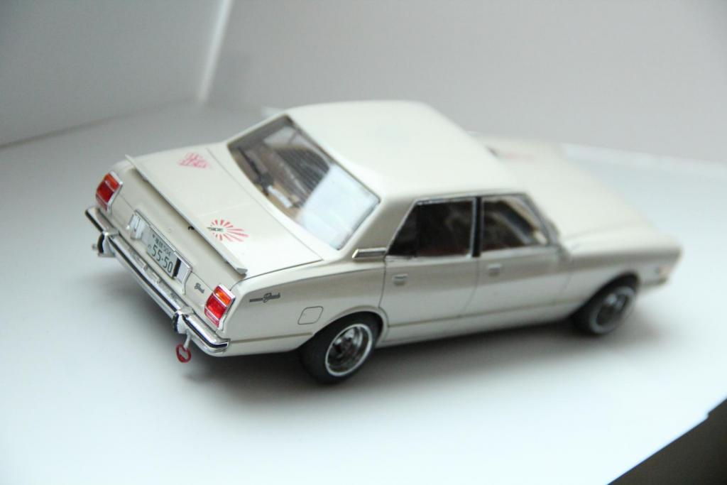

JoeyJordison 875 Опубликовано 18 Mar 2017, 13:27:48 Жалоба Поделиться Опубликовано 18 Mar 2017, 13:27:48 Доброго всем просматривающим эту тему! Закончил еще одну свою модель и спешу поделиться ей с вами, товарищи форумчане. После проделанной работы появляется новый и новый опыт, стараюсь учиться на випах других членов форума и пытаться запоминать и использовать н6екие хитрости. Для себя выделил пока что главную проблему - никак не удается мне хорошее лкп на модели, либо получается шагрень, либо еще какой-нибудь косяк. Опыт предыдущих моделей дает о себе знать и лкп конечно стало лучше, но далеко не то что от идеала, а на мой взгляд далеко в принципе от хорошей работы. Надо быть честным с самим собой В общем представлю вашему вниманию этого марчка, собран почти изкоробки, дополнен маслокуллером, цурикавой, нестоковыми дисками и декалями (все было приобретено у Леши oper'а, зачто ему отдельное спасибо). Краской для кузова использовал смесь Н27 и Н1 в пропорциях 1 к 5 соответственно, салон красился в Н27 и Н84, все краски - акрил от ганзы. Критика приветствуется (только камнями и палками не бейте ) З.Ы. вот еще один мой "любимый" косяк - перестараться с полировкой наше все.... На неделе выберусь и, надеюсь, сделаю фотосет на природе Ссылка на сообщение Поделиться на другие сайты

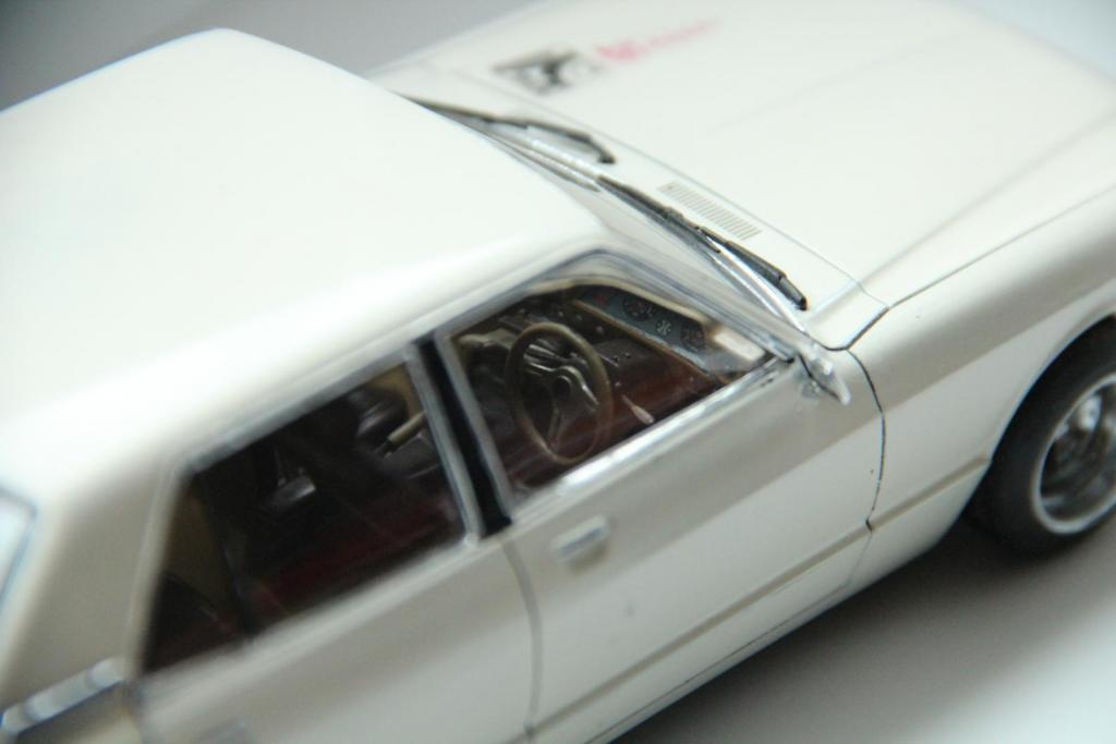

Novice 683 Опубликовано 18 Mar 2017, 13:33:51 Жалоба Поделиться Опубликовано 18 Mar 2017, 13:33:51 (изменено) Модели надо снимать на диафрагме F 5 - 8. Тяжелы для восприятия фото и сложно оценить модель как единое целое. Изменено 18 Mar 2017, 13:34:54 пользователем Novice Ссылка на сообщение Поделиться на другие сайты
JoeyJordison 875 Опубликовано 18 Mar 2017, 14:32:11 Автор Жалоба Поделиться Опубликовано 18 Mar 2017, 14:32:11 58 минут назад, Novice сказал: Модели надо снимать на диафрагме F 5 - 8. Тяжелы для восприятия фото и сложно оценить модель как единое целое. Учту и пересниму, спасибо за совет! Ссылка на сообщение Поделиться на другие сайты
Max4x4 2485 Опубликовано 18 Mar 2017, 16:14:11 Жалоба Поделиться Опубликовано 18 Mar 2017, 16:14:11 Присоединюсь к предидущему оратору. Вот вроде собрано хорошо, без видимых косяков, но резкость фото не дает оценить качество покрытия и детали отделки. Ничего не скажу за то как правильно (полный профан), но мути недолжно быть - факт! Давай переснимай, охото рассмотреть че там за провода в фару идут. Ссылка на сообщение Поделиться на другие сайты
JoeyJordison 875 Опубликовано 18 Mar 2017, 16:26:45 Автор Жалоба Поделиться Опубликовано 18 Mar 2017, 16:26:45 Max4x4 это не провода, а патрубки от маслокуллера японцы пихают их либо в решетки радиатора либо в фары, мне второй вариант очень понравился Ссылка на сообщение Поделиться на другие сайты

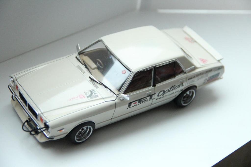

valek 1650 Опубликовано 20 Mar 2017, 07:35:03 Жалоба Поделиться Опубликовано 20 Mar 2017, 07:35:03 Сторона без декалей выглядит гораздо лучше. Ссылка на сообщение Поделиться на другие сайты
JoeyJordison 875 Опубликовано 20 Mar 2017, 12:17:42 Автор Жалоба Поделиться Опубликовано 20 Mar 2017, 12:17:42 valek на самом деле я и сам понял, что переборщил с декалями... Ссылка на сообщение Поделиться на другие сайты

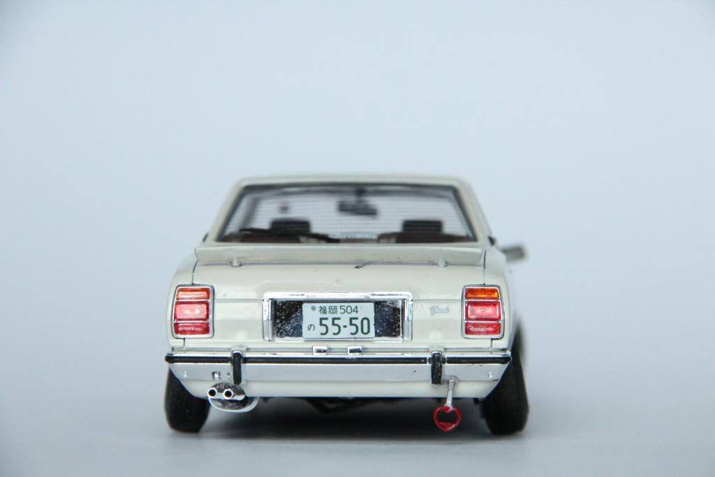

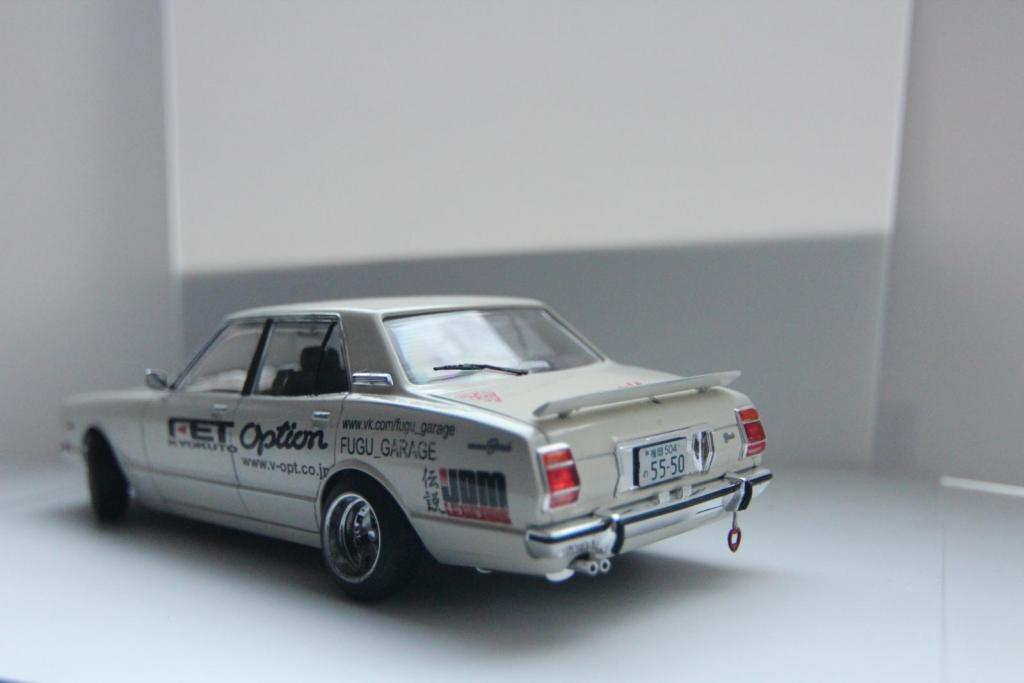

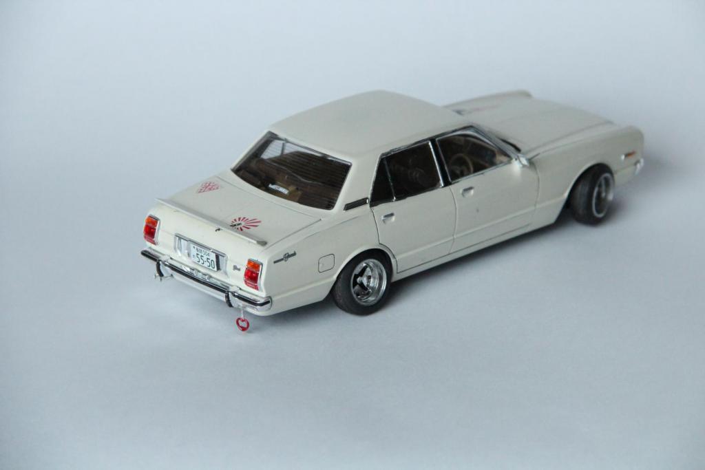

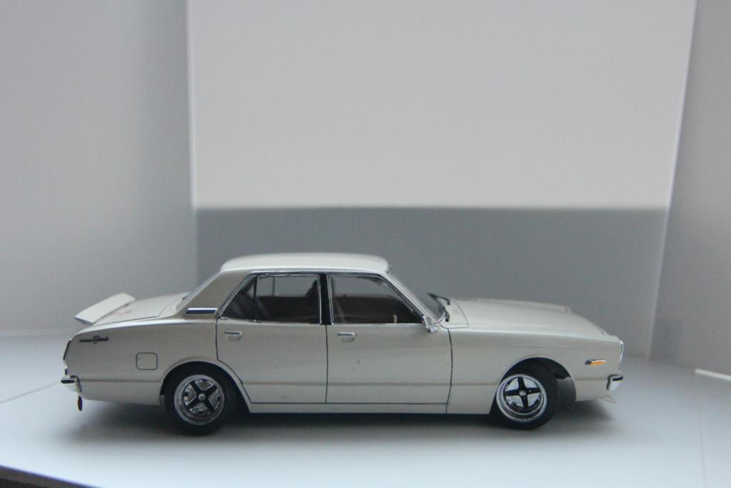

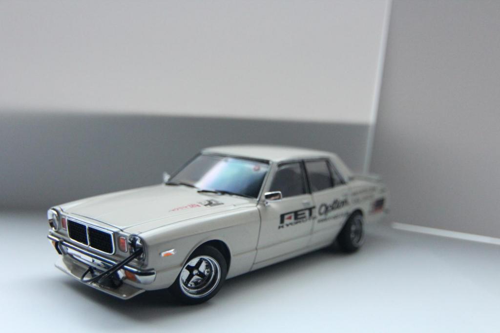

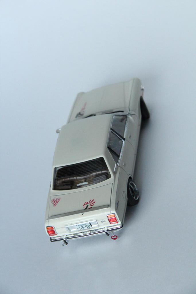

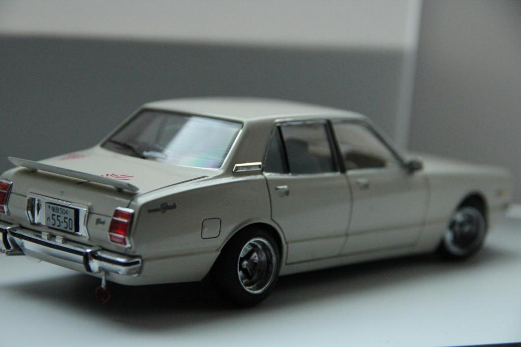

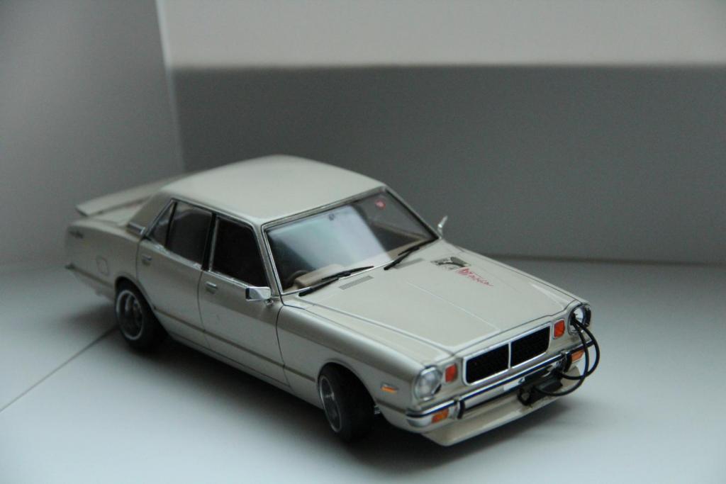

JoeyJordison 875 Опубликовано 28 Mar 2017, 12:04:38 Автор Жалоба Поделиться Опубликовано 28 Mar 2017, 12:04:38 Немного переснял марк, с другой диафрагмой примерно дофига фото с разных ракурсов, хотелось бы критики Ссылка на сообщение Поделиться на другие сайты
boxer 1042 Опубликовано 28 Mar 2017, 12:34:52 Жалоба Поделиться Опубликовано 28 Mar 2017, 12:34:52 22 минуты назад, JoeyJordison сказал: хотелось бы критики Радиаторная решетка простая, черная, скучная,.. Хромушки вокруг стекол просят поднабраться опыта,.. Основное фи - неравномерная расшивка,.. Более светлая смывка не так бросалась бы в глаза. Фотки бы по четче,.. Ссылка на сообщение Поделиться на другие сайты
JoeyJordison 875 Опубликовано 28 Mar 2017, 12:52:42 Автор Жалоба Поделиться Опубликовано 28 Mar 2017, 12:52:42 boxer насчет хрома вокруг стекол, вы правы, опыта надо набраться, а что бы посоветовали на счет решетки? как ее можно было бы оживить? Ссылка на сообщение Поделиться на другие сайты
boxer 1042 Опубликовано 28 Mar 2017, 13:31:30 Жалоба Поделиться Опубликовано 28 Mar 2017, 13:31:30 7 минут назад, JoeyJordison сказал: как ее можно было бы оживить? Цветом отделить ячейки решетки от плоской основы,.. Можно высветлить сами ячейки,.. можно наоборот подложку (но туда лезть уже поздно) Думаю это вполне возможно: Темно-серым (может что-то типа xf-85, или около того) сухой кистью снаружи. Подойдут профи - может еще чего предложат... Ссылка на сообщение Поделиться на другие сайты
JoeyJordison 875 Опубликовано 28 Mar 2017, 13:40:55 Автор Жалоба Поделиться Опубликовано 28 Mar 2017, 13:40:55 boxer спасибо за совет! Ссылка на сообщение Поделиться на другие сайты
Max4x4 2485 Опубликовано 28 Mar 2017, 14:14:07 Жалоба Поделиться Опубликовано 28 Mar 2017, 14:14:07 А может пролить решетку светлой мывкой? Ну и окна не очень удались. Ссылка на сообщение Поделиться на другие сайты
Tolibass 7403 Опубликовано 28 Mar 2017, 14:20:16 Жалоба Поделиться Опубликовано 28 Mar 2017, 14:20:16 Хорошенькая такая , сам катаюсь на белом японце, так вот расшивка очень классно вышла, в живую зазоры на машине выглядят ещё темнее. Специально пошёл сравнил. Ссылка на сообщение Поделиться на другие сайты
