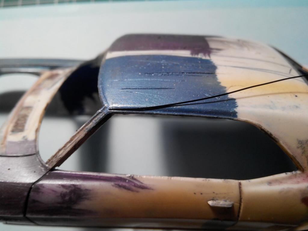

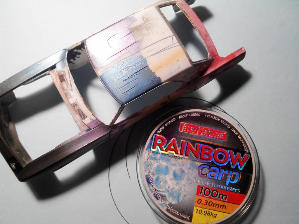

Tolibass 7404 Опубликовано 6 Apr 2017, 20:20:00 Жалоба Поделиться Опубликовано 6 Apr 2017, 20:20:00 Валера, не буду рассказывать долго, лучше покажу, провёл эксперимент для тебя. скажу сразу на всё это ушло примерно 30 минут. Но можно сделать и аккуратнее, не спеша. Для этого не надо заоблачных затрат, нужна леска и супер клей. Я использовал 0.3 мм, можно попробовать использовать и 0.35 мм , или 0.4 мм. Ну и конечно кошка. Приклеиваю самый кончик, и так как леска эластичная, прокладываю первую линию в нужном положении. В данном случае по кантику кузова. И так слой за слоем, главное уложить первую, все остальные лягут плотно к первой. И для пробы, немного накатал простой фольгой, и немного покрасил. Буду рад если это поможет решить проблему, на мой взгляд, это самый простой вариант, можно поиграться с толщиной лески. Ссылка на сообщение Поделиться на другие сайты

Valeri 215 Опубликовано 6 Apr 2017, 21:00:49 Автор Жалоба Поделиться Опубликовано 6 Apr 2017, 21:00:49 Только что, Tolibass сказал: Приклеиваю самый кончик, и так как леска эластичная, прокладываю первую линию в нужном положении. В данном случае по кантику кузова. А по всей длине как клей наносишь? Про твою спиленую иголку я видел. Но что-то не понимаю до конца... А вообще совет шикарный , спасибо тебе огромное! Я ж говорю- братья мы все, моделисты . Только что, cuba_13 сказал: за что ты так Камаро-то не любишь?))) Просто Анатолий любит Plymouth сильнее Ссылка на сообщение Поделиться на другие сайты
Tolibass 7404 Опубликовано 7 Apr 2017, 05:33:01 Жалоба Поделиться Опубликовано 7 Apr 2017, 05:33:01 7 часов назад, Valeri сказал: А по всей длине как клей наносишь? Про твою спиленую иголку я видел. Но что-то не понимаю до конца... Валера, клей наношу но не по всей длине, а точками 3-4 места и края обязательно, и не сверху а сбоку. После покраски , например жидкий грунт, уже окончательно их скрепит между собой. Что не понятно, пиши попробую объяснить. 7 часов назад, cuba_13 сказал: Анатолий, за что ты так Камаро-то не любишь?))) Рома, мне нравиться камаро, просто мне достался убитый кузов, вот он и служит кошкой, для разных экспериментов. Ссылка на сообщение Поделиться на другие сайты

Valeri 215 Опубликовано 7 Apr 2017, 20:36:06 Автор Жалоба Поделиться Опубликовано 7 Apr 2017, 20:36:06 Лёш, ты тоже брат . Толя, а как краска/грунт держатся на леске? Она же "мылкая", типа полиэтилена. Ссылка на сообщение Поделиться на другие сайты
Tolibass 7404 Опубликовано 7 Apr 2017, 23:16:14 Жалоба Поделиться Опубликовано 7 Apr 2017, 23:16:14 1 час назад, Valeri сказал: Толя, а как краска/грунт держатся на леске? Она же "мылкая", типа полиэтилена. Валера, это не совсем полиэтилен, но краска хорошо держится, сама не слазит если ты про это. Ссылка на сообщение Поделиться на другие сайты
