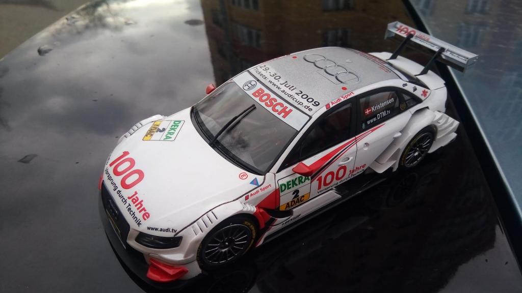

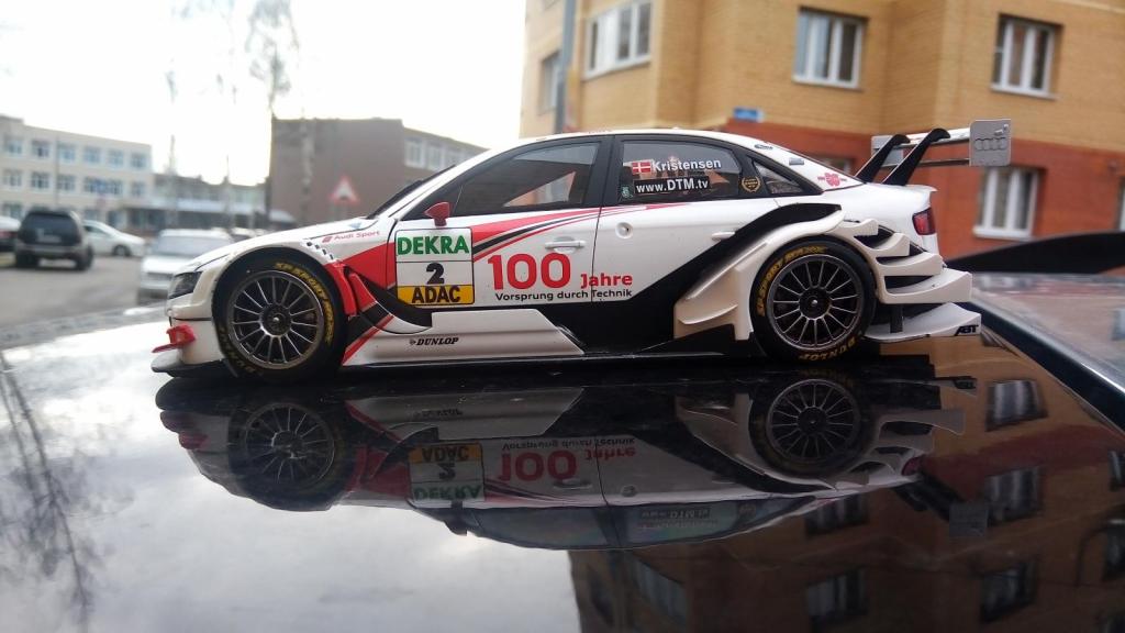

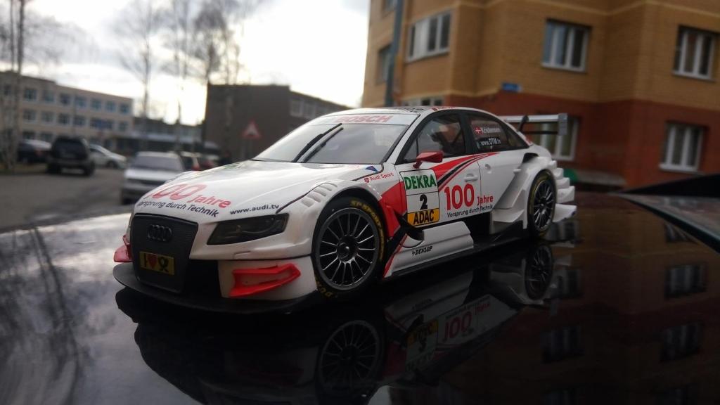

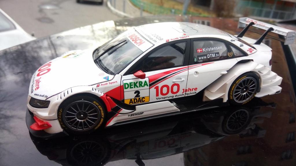

Den 204 Posted 12 Apr 2017, 05:42:11 Report Share Posted 12 Apr 2017, 05:42:11 (edited) Здраствуйте форумчане, хочу представить вашему вниманию модель, которую начал собирать в октябре прошлого года и недавно закончил. DTM это начало моего хобби, который начался в 2004г. Нехотя я добрался до этого чемпионата, так как это revell, неохота было заморачиваться, но взгляды изменились, в дальнейшем буду собирать весь DTM от revell(AMG, А4, BMW) что могу сказать, качество не Tamiya, но в процессе сборка затягивает как интересная книга и неохота откладывать на потом. Небольшой перевод инструкции, турнира и самом авто (качество перевода не очень) Edited 12 Apr 2017, 11:59:58 by Den 1 Link to post Share on other sites
valek 1,651 Posted 12 Apr 2017, 06:31:54 Report Share Posted 12 Apr 2017, 06:31:54 Из косяков очень бросается в глаза жирная расшивка. На белом это очень заметно конечно. В остальном модель нравится. Link to post Share on other sites
StarSA 1,111 Posted 12 Apr 2017, 07:57:31 Report Share Posted 12 Apr 2017, 07:57:31 Расшивку можно немного подтереть, чтоб не так бросалась в глаза. Не хватает линий расшивки капота от верхней кромки фар до радиаторной решетки. Как будто грязь какая-то на передних крыльях, чёрные точки краски, тоже бы подтереть, если получится без ущерба для ЛКП. Но модель понравилась, общее впечатление весьма положительное, да и ДТМ - редкий гость на форуме. Давай остальные машины из серии, и лучше с WIPом. Link to post Share on other sites

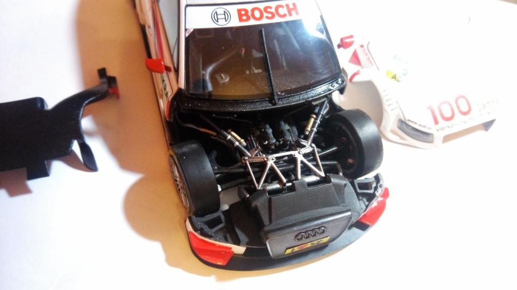

Max4x4 2,507 Posted 12 Apr 2017, 08:28:49 Report Share Posted 12 Apr 2017, 08:28:49 Мда, на капоте расшивка толстовата. Я бы понял если бы капот был сьемный, но у вас снимается передок вместе с крыльями, из-за этого кстати линия между крылом и дверью вышла не равномерная. Про точки сказали, возможно пыль . Но это все на будущее, переделывать думаю не стоит. Понравились задние крылья, эпичные такие. Покраска тоже не плохая. Модель в целом вышла агрессивная. Хоть тема и не моя за старания + в репу! Мои поздравления! Link to post Share on other sites
boxer 1,050 Posted 12 Apr 2017, 09:36:39 Report Share Posted 12 Apr 2017, 09:36:39 Многое уже сказано,.. присоединяюсь,.. От себя добавлю зависший над лобовым стеклом дворник,.. В целом модель понравилась, а черные точки по кузову (если бы их было побольше) походили бы на ДТМ-овскую грязь от шин. С завершением! И ждем продолжения серии! WIP был бы очень желателен Link to post Share on other sites
Den 204 Posted 12 Apr 2017, 09:50:05 Author Report Share Posted 12 Apr 2017, 09:50:05 Согласен на белом расшивка бросается в глаза сразу, вторая или третья модель белого цвета и все на расшивку, я делаю так, после всей покраски и полировки, где надо углубляю и после проливаю от tamiya черной для расшивки жидкостью, чуть даю подсохнуть и заполировываю это место по шву, если модель другого цвета то на фото такая расшивка не бросается в глаза, хотя в руках расшивка тоненькая и аккуратная. Точки это пылинки, устранил сразу, видать ночью злые муравьи облюбовали Link to post Share on other sites
