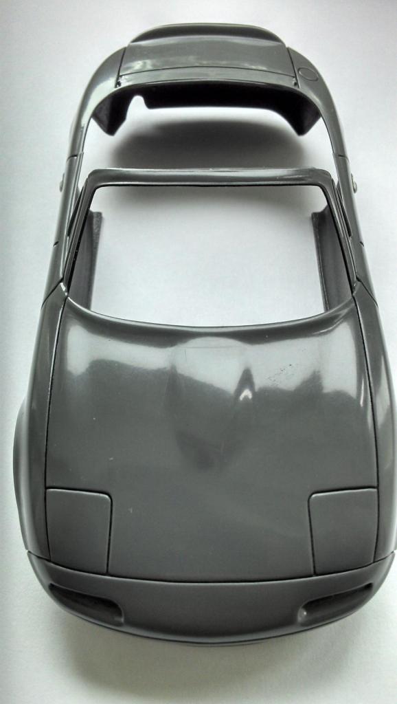

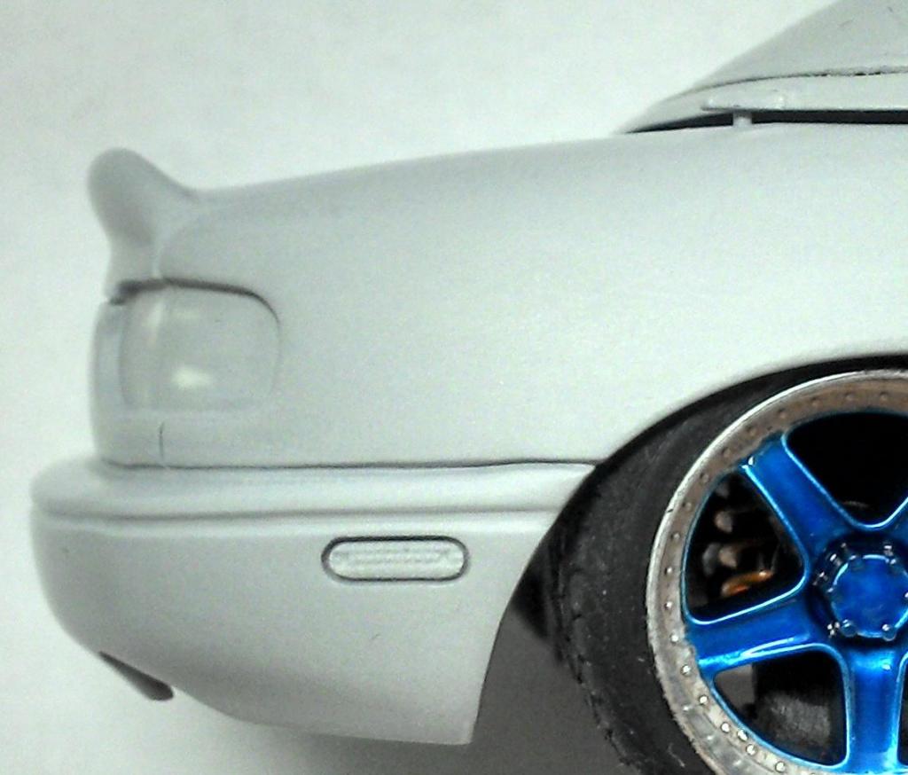

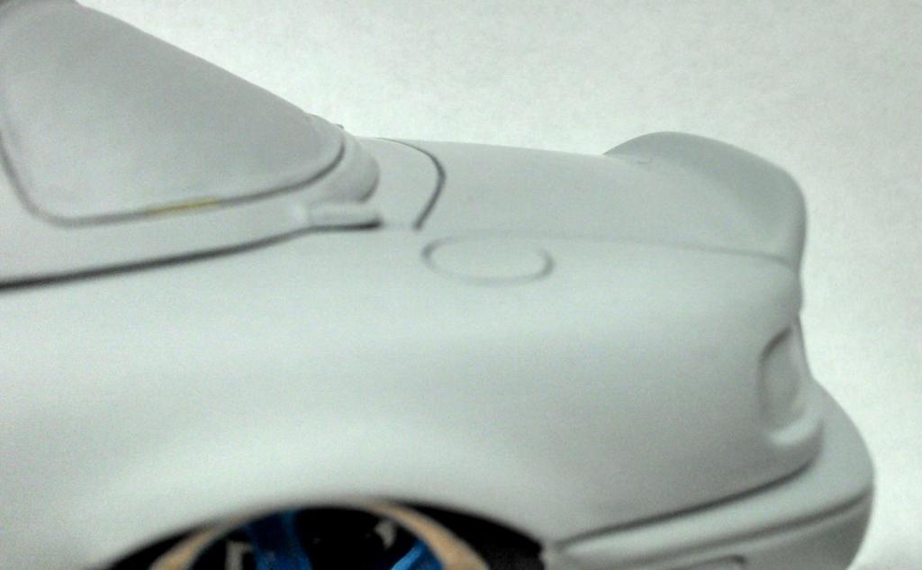

Evol 281 Опубликовано 17 Jun 2017, 09:10:05 Автор Жалоба Поделиться Опубликовано 17 Jun 2017, 09:10:05 (изменено) Такой вот спойлерок под грунтом. Изменено 17 Jun 2017, 09:10:51 пользователем Evol Ссылка на сообщение Поделиться на другие сайты

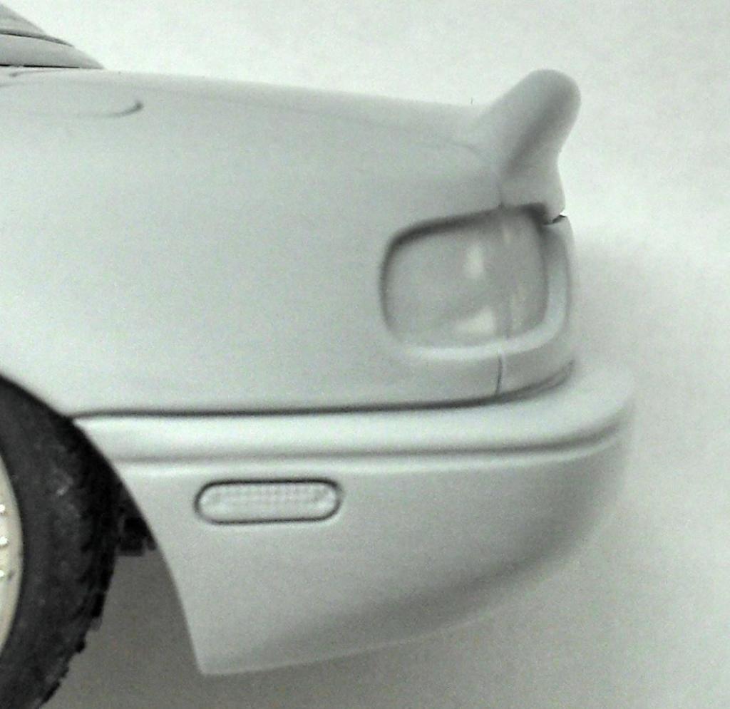

Las710 797 Опубликовано 17 Jun 2017, 09:32:40 Жалоба Поделиться Опубликовано 17 Jun 2017, 09:32:40 Пока не покрашена машина, может стоит поправить расшивку между задним бампером и крылом? Я на своей широкую часть проходил иглой от Хаси, а более тонкую - лезвием от SMS. Ссылка на сообщение Поделиться на другие сайты
Evol 281 Опубликовано 17 Jun 2017, 10:30:13 Автор Жалоба Поделиться Опубликовано 17 Jun 2017, 10:30:13 52 минуты назад, Las710 сказал: Пока не покрашена машина, может стоит поправить расшивку между задним бампером и крылом? Я на своей широкую часть проходил иглой от Хаси, а более тонкую - лезвием от SMS. Блин, я даже не подозревал что она сначала широкая, а потом узкая. Тупо сравнял все, чтобы везде одинаково было. А там где широкая я даже не прорезал т.к. показалось, что уж сильно большая щель там получится. Даже не знаю как теперь все исправить. Ссылка на сообщение Поделиться на другие сайты
Ermiloff 291 Опубликовано 17 Jun 2017, 15:07:15 Жалоба Поделиться Опубликовано 17 Jun 2017, 15:07:15 3 часа назад, Evol сказал: Даже не знаю как теперь все исправить. А зачем?! На следующей модели сразу учтёшь подобные вещи. А сейчас, если получится отличная модель, никто этого и не заметит, а если хреновая, то никому это не будет нужно. Ссылка на сообщение Поделиться на другие сайты

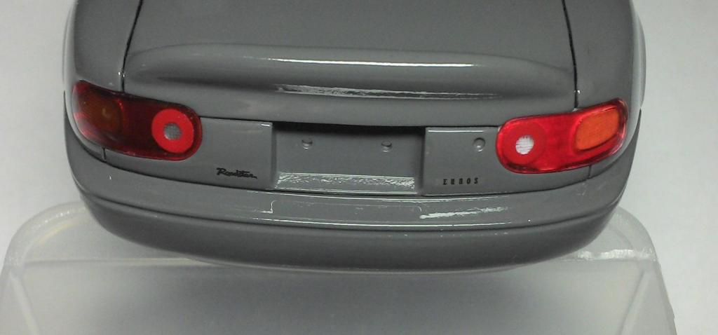

Evol 281 Опубликовано 25 Jun 2017, 20:36:09 Автор Жалоба Поделиться Опубликовано 25 Jun 2017, 20:36:09 Всем привет. Вот немного решил поделиться прогрессом. Сделано немного: покрасил, начал лак наносить, маску на лобовое стекло сделал... И возник вопрос по оформлению задней оптики: потемнее или посветлее? В первом случае просто приложил стекляшку, получилось что-то вроде как затонированая. Во втором случае подложил бумажку под стекляшку, мол временная имитация Х-11. Так что выбрать? Ссылка на сообщение Поделиться на другие сайты
БОРЯН 1179 Опубликовано 25 Jun 2017, 20:55:12 Жалоба Поделиться Опубликовано 25 Jun 2017, 20:55:12 По мне , тот что слева, темное. Ссылка на сообщение Поделиться на другие сайты
JoeyJordison 875 Опубликовано 26 Jun 2017, 01:50:43 Жалоба Поделиться Опубликовано 26 Jun 2017, 01:50:43 Надо делать вариант справа как по мне, только по самой стекляшке еще пару слоев крира дать, будет чуть темнее, но не так темно как слева Ссылка на сообщение Поделиться на другие сайты
Tolibass 7403 Опубликовано 26 Jun 2017, 04:59:27 Жалоба Поделиться Опубликовано 26 Jun 2017, 04:59:27 Судя по фото с прототипов, они тёмные, но выделяется поворотник, думаю что если подклеить кусочек фольги по размеру поворотника за стеклом то поворотник будет выделятся, при этом само стекло останется тёмным. Справа он сильно яркий. Ссылка на сообщение Поделиться на другие сайты

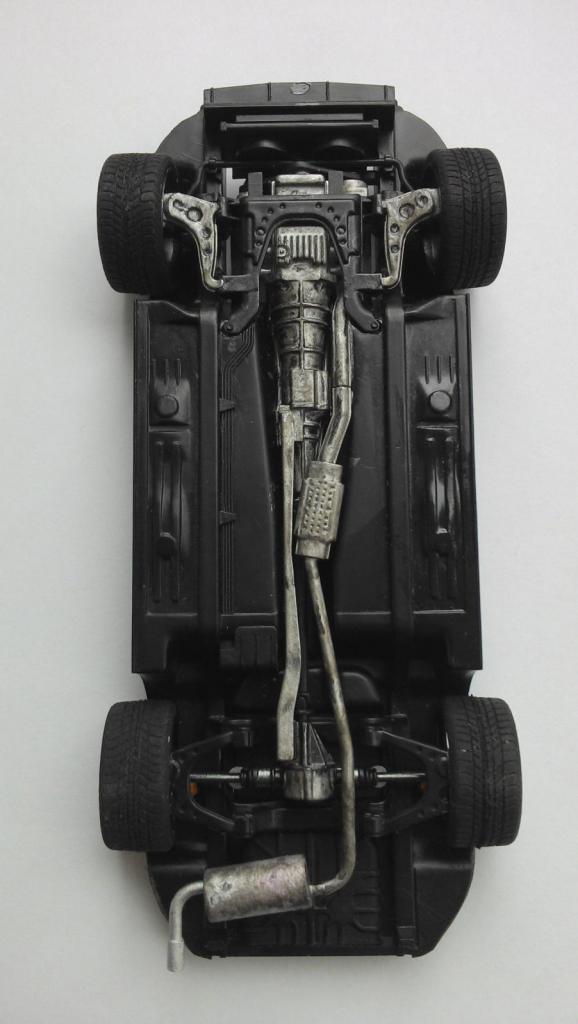

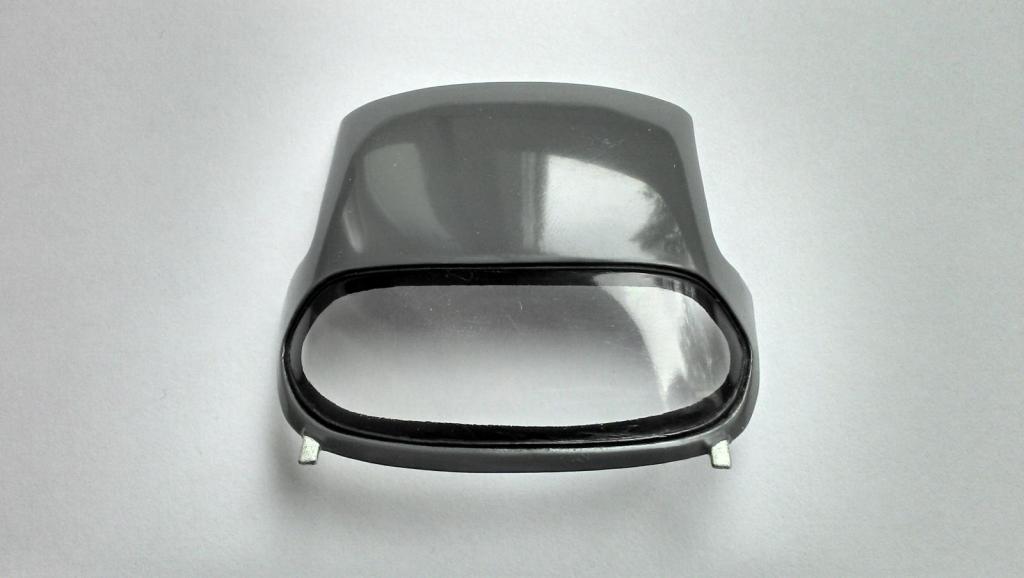

Evol 281 Опубликовано 2 Jul 2017, 15:21:36 Автор Жалоба Поделиться Опубликовано 2 Jul 2017, 15:21:36 На данный момент миата залакирована. После нанесения последнего слоя лака прошло около 10 дней, но лак какой-то мягкий (не липнется, но очень мягкий и царапины остаются после малейшего физического воздействия). Не смотря на это замотировал мелкой наждачкой покрытие для избавления от шагрени. + еще покрасил уплотнитель в черный матовый цвет (краска из баллона автомобильного). Знаю что это после полировки нужно делать, но по опыту с прошлой моделью приходилось еще повторно заполировывать следы от скотча. Так что решил сделать в этот раз так. Также поигрался с днищем, а именно впервые попытался его немного испачкать. Вот что получилось. Немного поработал со съемной крышей: тоже заматировал и кисточкой нарисовал с внутренней стороны маску. Ссылка на сообщение Поделиться на другие сайты
