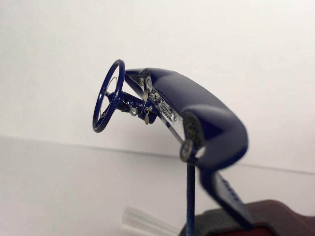

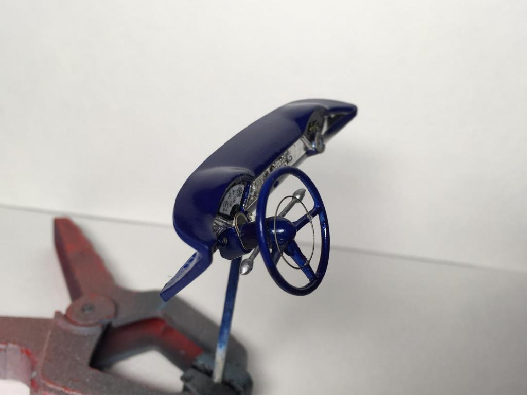

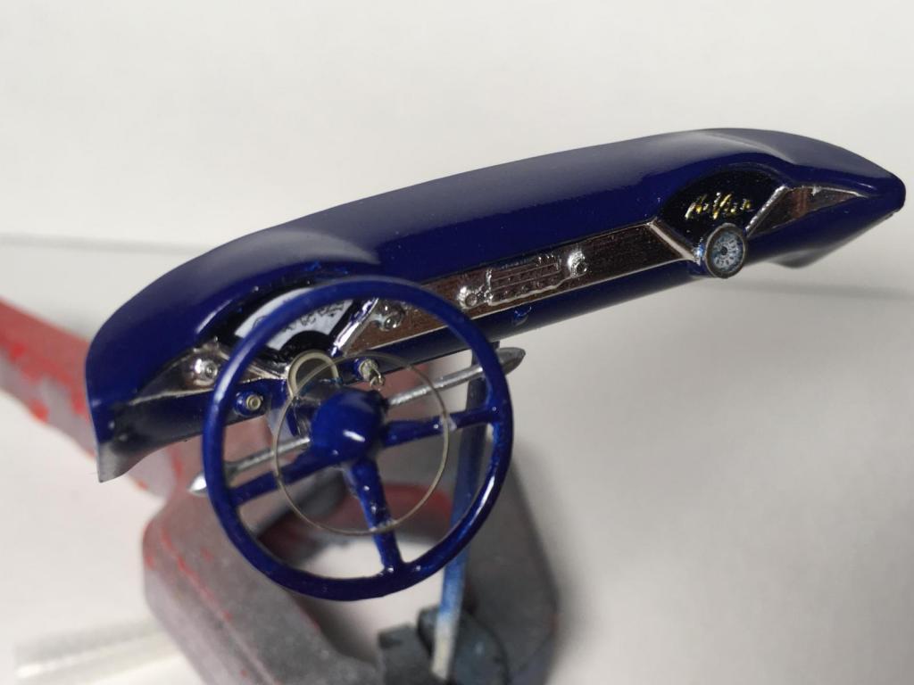

Популярный пост RBPencil 2655 Опубликовано 26 Dec 2017, 20:23:33 Автор Популярный пост Жалоба Поделиться Опубликовано 26 Dec 2017, 20:23:33 Мини апп. Закончил работы по торпеде. Классика жанра краска и БМФ. Дальше пошли допы. Приборка и часы даны рельефно, но достаточно тонкие грани и после грунта и краски стали почти не видны. Тут пришли на помощь деки от 55 белки (остались и пригодились). И травление от MCG (кнопки, обод на руле, ключ с брелком), для 55х белок (!). Да, да у них торпеды и приборки одинаковые! Отличия только в ящике для перчаток (тут его (на данной версии) нет). Ободок для часов от Highlight Model HME-009 (набор допов для интерьера - из него ещё будут использованы ручки и солнцезащитные козырьки). В челом доволен как получилось. Конечно есть огрехи и они видны только на фото (!). решение чем лучше клеить на БМФ травление не принял - кристал оплыв не дает но подъедает БМФ((( Сделал педали сцепления и тормоза из травления от MCG, но их пока рано приклеивать - ванна салона ещё не готова, и готова будет наверно к февралю. Собственно фото. Готов принимать подзатыльники и брань за эту "срамоту")))) Дальше буду работать с кузовом, пока кое что от Scale Motosport не пришло для салона (собственно что первое придет то и буду делать)... 12 Ссылка на сообщение Поделиться на другие сайты
KunakMarten 246 Опубликовано 26 Dec 2017, 20:39:45 Жалоба Поделиться Опубликовано 26 Dec 2017, 20:39:45 Да вроде не такая и срамота как по мне , обод только лучше было бы клеить на microscale или liquid tape или crystal clear для прозрачного пластика , а то видны следы от клея довольно явно. 1 Ссылка на сообщение Поделиться на другие сайты
Max4x4 2485 Опубликовано 26 Dec 2017, 20:44:46 Жалоба Поделиться Опубликовано 26 Dec 2017, 20:44:46 Да круто, че принижаешь... 1 Ссылка на сообщение Поделиться на другие сайты
RBPencil 2655 Опубликовано 26 Dec 2017, 20:59:23 Автор Жалоба Поделиться Опубликовано 26 Dec 2017, 20:59:23 @KunakMarten Клеил на кристалл момент... Ссылка на сообщение Поделиться на другие сайты
KunakMarten 246 Опубликовано 26 Dec 2017, 21:05:20 Жалоба Поделиться Опубликовано 26 Dec 2017, 21:05:20 аа так можно переклеить , если это не только на макросъёмке видно , мельче капельку и подольше посохнуть и будет гуд. Ссылка на сообщение Поделиться на другие сайты
cuba_13 3616 Опубликовано 27 Dec 2017, 04:37:22 Жалоба Поделиться Опубликовано 27 Dec 2017, 04:37:22 @RBPencil неплохо вышло. Единственное, это...купи себе баночку microscale micro kristal klear, тебе хватит на лет 5-6, если не больше и такой лажи не будет, как с цианоакрилом. Вообще, клеить на цианоакрил такие вещи покрашенные - лотерея. Ссылка на сообщение Поделиться на другие сайты
E266AA 201 Опубликовано 27 Dec 2017, 05:53:42 Жалоба Поделиться Опубликовано 27 Dec 2017, 05:53:42 Классная панель 1 Ссылка на сообщение Поделиться на другие сайты
sergey 1065 Опубликовано 27 Dec 2017, 06:43:25 Жалоба Поделиться Опубликовано 27 Dec 2017, 06:43:25 классная панель )) а в машине вообще не будет видно 1 Ссылка на сообщение Поделиться на другие сайты
RBPencil 2655 Опубликовано 27 Dec 2017, 06:49:18 Автор Жалоба Поделиться Опубликовано 27 Dec 2017, 06:49:18 @KunakMarten Думаю надо полоски БМФ приклеить там. В оригинале на этих трёх точках есть полоски хромированные Ссылка на сообщение Поделиться на другие сайты

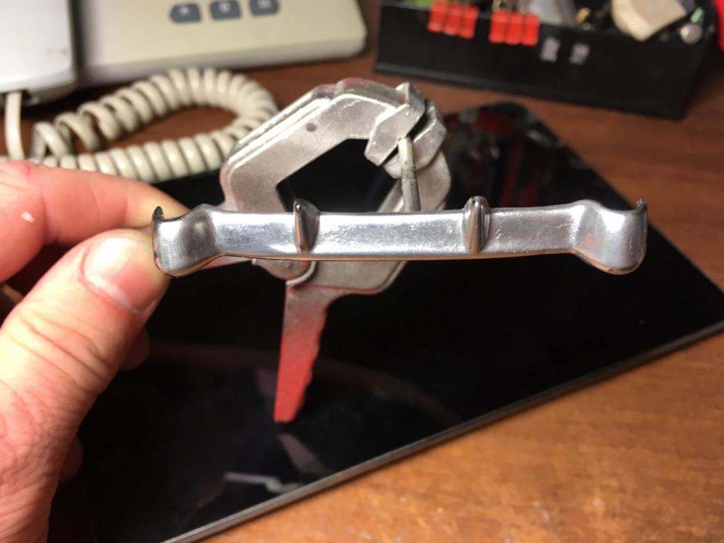

RBPencil 2655 Опубликовано 5 Jan 2018, 08:56:57 Автор Жалоба Поделиться Опубликовано 5 Jan 2018, 08:56:57 Продолжил опыты с АК хром экстрим. В этот раз нанес 4 слоя, но с боку (плохо видно) наверно было мало слоёв или перестарался с полировкой, и вытер до базы((( буду перекрашивать. В целом доволен итогом. Живьем смотрится добротно, но конечно немного тускло чем заводской был, Жаба душит от С1 порошок покупать. Да и ганзовский SM08 очень дорогой (или 06 надо, что-то я запутался в них). Ссылка на сообщение Поделиться на другие сайты
Max4x4 2485 Опубликовано 5 Jan 2018, 10:35:56 Жалоба Поделиться Опубликовано 5 Jan 2018, 10:35:56 Мнекажется ты что то не так делаешь, ибо выглядит как алюмишка, по кайней мере по фото. Работал только с Алкладом, так вот, важны не количество слоев, а качество поверхности и способ нанесения. Черный глянец и идеальная поверхность само собой. Далее на давлении 15-2 атм. дуеш металик с растояния в 10-15 см. Закрываеш поверхность до равномерного блеска, у меня выходит сразу почти зеркало, и только потом если недостаточно блеска чуть-чуть полирнуть. Если перелить или наложить лишних слоев уходит в алюминий - то есть я так понял свет пересает отражатся от подложки. Ссылка на сообщение Поделиться на другие сайты
Shum 344 Опубликовано 5 Jan 2018, 10:48:20 Жалоба Поделиться Опубликовано 5 Jan 2018, 10:48:20 2 Ссылка на сообщение Поделиться на другие сайты
RBPencil 2655 Опубликовано 5 Jan 2018, 13:12:21 Автор Жалоба Поделиться Опубликовано 5 Jan 2018, 13:12:21 @Shum Сергей. Думал об этом, есть эти 02 и 01 эти маркеры. Но тут 3 вопроса сразу 1. как на прикасания реагирует, обычно после как им покрасишь прикасаться не стоит, тускнеет 2. чем потом аер мыть? 3. и как вскрыть маркер... не вышло вскрыть его... @Max4x4 Максим, алкад хороший вариант, но вонюч. Ссылка на сообщение Поделиться на другие сайты
Max4x4 2485 Опубликовано 5 Jan 2018, 13:20:17 Жалоба Поделиться Опубликовано 5 Jan 2018, 13:20:17 Вонючь? Он на спирту... пахнет меньше чем акрил. Ссылка на сообщение Поделиться на другие сайты
RBPencil 2655 Опубликовано 5 Jan 2018, 13:33:11 Автор Жалоба Поделиться Опубликовано 5 Jan 2018, 13:33:11 @Max4x4 Был опыт с алкадом и он был не спиртовой точно... Ссылка на сообщение Поделиться на другие сайты
