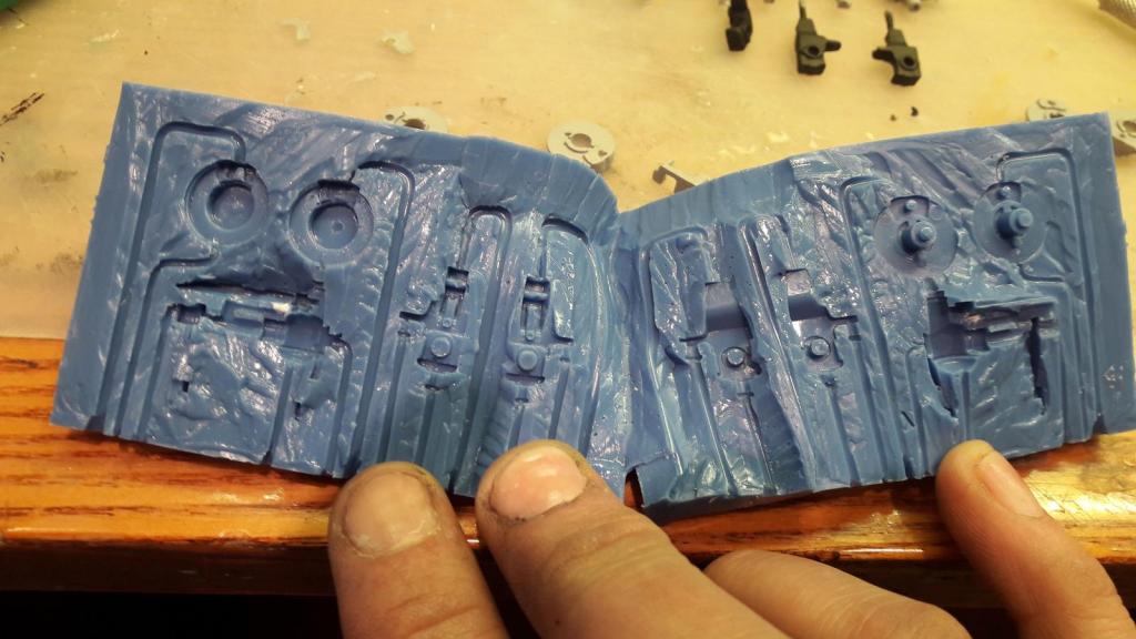

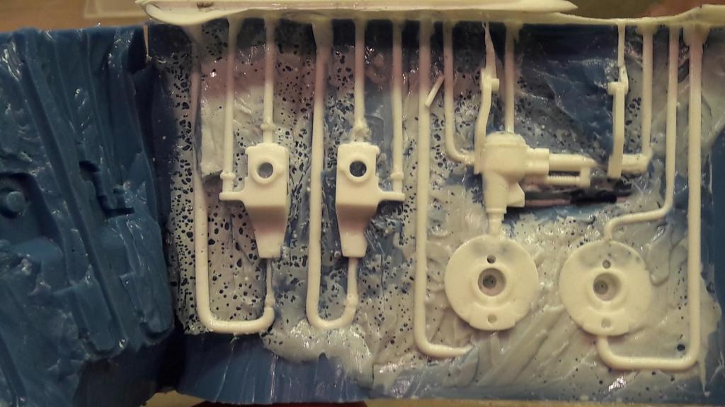

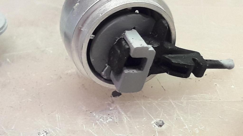

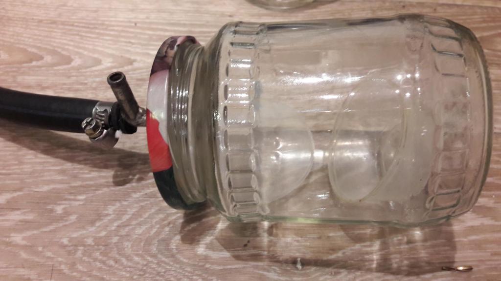

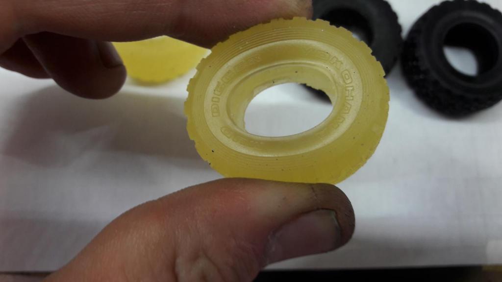

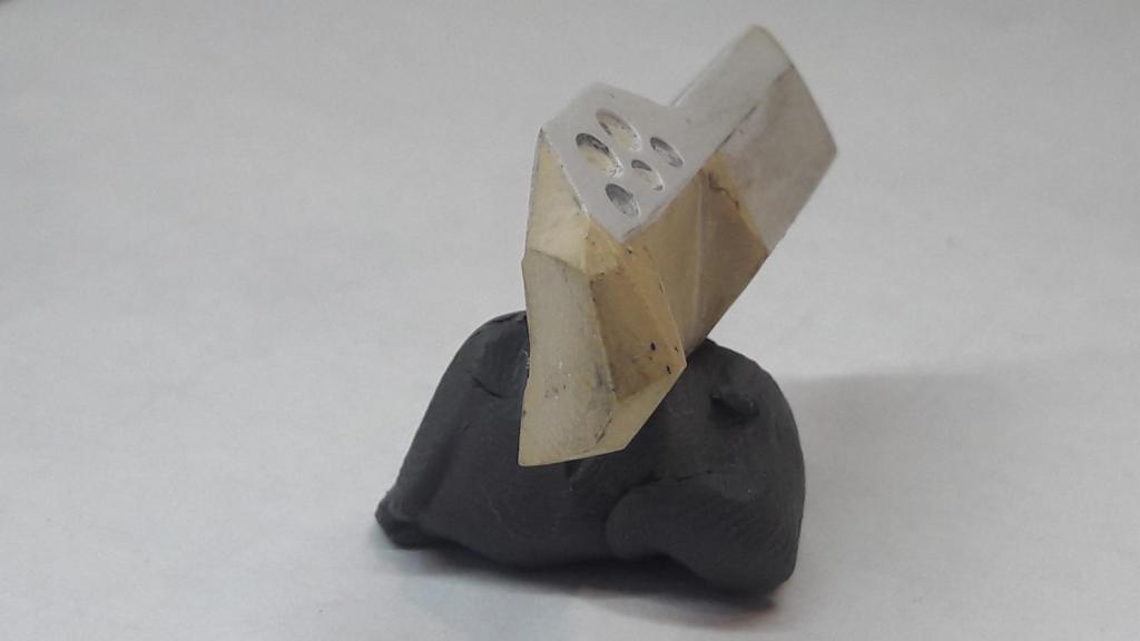

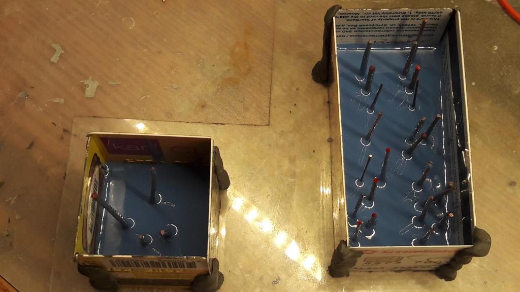

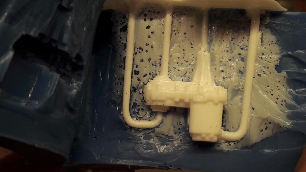

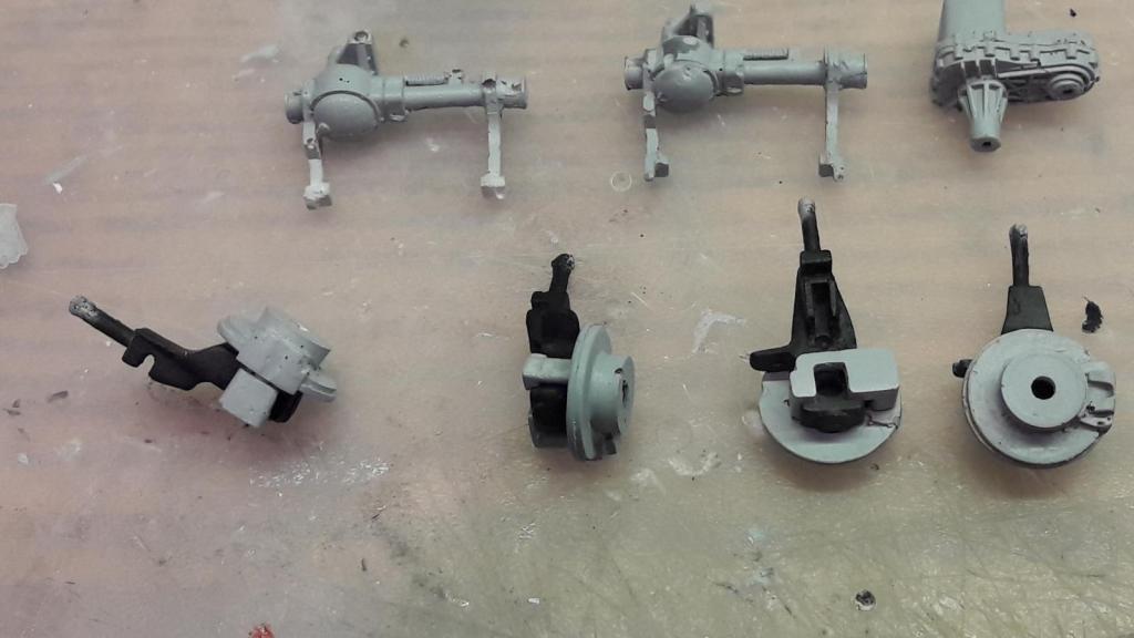

Популярный пост Max4x4 2485 Опубликовано 27 Nov 2017, 18:19:58 Автор Популярный пост Жалоба Поделиться Опубликовано 27 Nov 2017, 18:19:58 (изменено) Приветствую. Итак напомню что начал клепать прицеп и даже довел дело до покраски, и даже определился с цветами, и ... мне привезли материалы для литья. Ну и конечно "Остапа понесло".... в общем все это время занимался литьем, ну или пробовал эту технологию на зуб, на глаз и другие органы восприятия. Все по порядку: Селикон - алькросил 315, смола - смотч каст 305, вдобавок прикупил мягкий полиуритан для литья колес. Первая форма вышла "комом". Половинки форм слиплись. Пришлось разрезать аккуратно ножом. Залил и оказалось что из-за неверного разположения литниковой системмы кое где скапливался воздух - в результате - пузыри. Так же были пузыри в селиконе. Надо дегазировать.... За 30 минут на коленке собрал камеру из банки с навинчивающейся крышкой, припаянного к этой крышке штуцера и компрессора от холодильника. Как известно компрессор имеет вход (всос) и выход (выдув). Подсоединил получившеюся камеру к входу, внутрь поместил баночку с материалом для дегазации и включил в сеть. Отвод прикрыл стиралкой (ластиком), разряжение сделало свое дело и ластик присосался. Жижа начала бурно "кипеть" и через пару мин. опала. Это значит что физика сделала свое дело и воздух из смеси вышел. Убрал стиралку и сбросив давление легко открыл банку. Залил заново, уже с другим разположением литников. Вышло нормально, воздух не скапливается, пузырьков в силиконе нет. Залил пластиком и вот результат Казалось бы все прекрасно, но все в пузырях. Такое ощушение что пластик после заливки вскипает и пузырится уже в форме. Интернет говорит что всему виной повышенная влажность, но дома вроде сухо. Моя теория что пластик вступает в реакцию с силиконом. Формы пахнут отвердителем, спустя 4 дня пахнут, и на поверхности выступает типа жидкость, совсем чуть-чуть. Что с этим делать пока не решил. В итоге так и не получил идеальных отливок и пришлось шпаклевать отбракованные из многих дырявых. Немного подмазал и задул в грунт. Надо над ними еще поработать, но в целом работать с "этим" можно. Подсобрал на сопле-ликви-клей Прикинул диск и понял что дефектов в собранном виде не будет видно впинципе Диски будут эти 100%. Вот что видно с другой стороны. Вывод - за качество шибко не парится, суппорт с диском и кулак будут играть лишь роль крепежа колеса. Приложил к раме чтобы понять размеры и прикинуть общий вид Между перекурами запилил радиатор. Прошу не пугатся, это только заготовка. За сеточку гранд мерси @Улыбастик. Думаю после покраски выглядеть будет фактурнее. Изменено 27 Nov 2017, 18:27:54 пользователем Max4x4 13 Ссылка на сообщение Поделиться на другие сайты
bearM 9 Опубликовано 27 Nov 2017, 20:20:54 Жалоба Поделиться Опубликовано 27 Nov 2017, 20:20:54 Тоже пользовался таким силиконом и отказался от него в пользу Юнисил. Синий очень сильно пахнет и постоянно выделят жидкость(как масло какое то), что в итоге запарывает форму. Ссылка на сообщение Поделиться на другие сайты
Max4x4 2485 Опубликовано 27 Nov 2017, 20:27:35 Автор Жалоба Поделиться Опубликовано 27 Nov 2017, 20:27:35 6 минут назад, bearM сказал: Тоже пользовался таким силиконом и отказался от него в пользу Юнисил. Синий очень сильно пахнет и постоянно выделят жидкость(как масло какое то), что в итоге запарывает форму. Во-во! Какая-то бяка, смазывается пальцем. Положил на батарею, может выйдет? Грешу именно на силикон ибо в баночке остатки застывают идеально, без пузырей. Ну и, это, если опыт присутствует может поделишся а лс? Ссылка на сообщение Поделиться на другие сайты

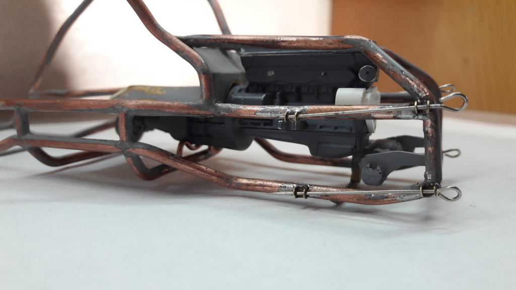

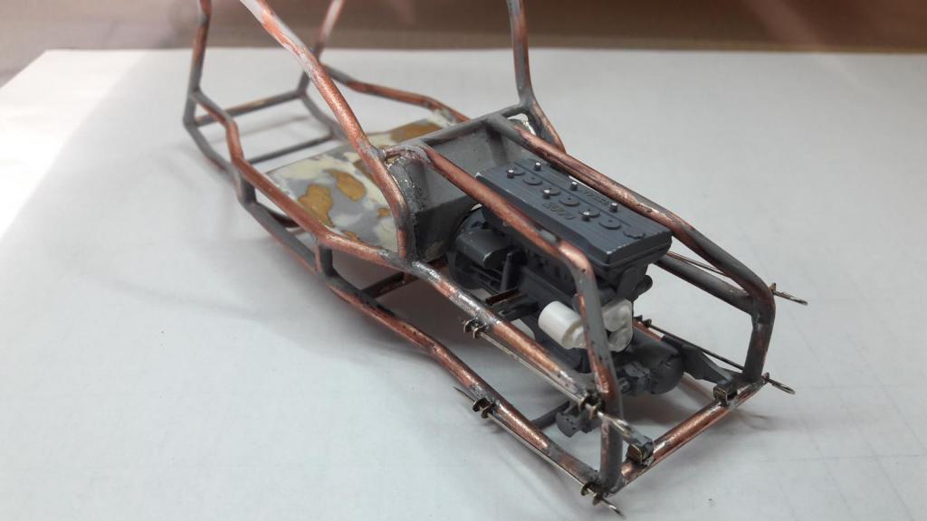

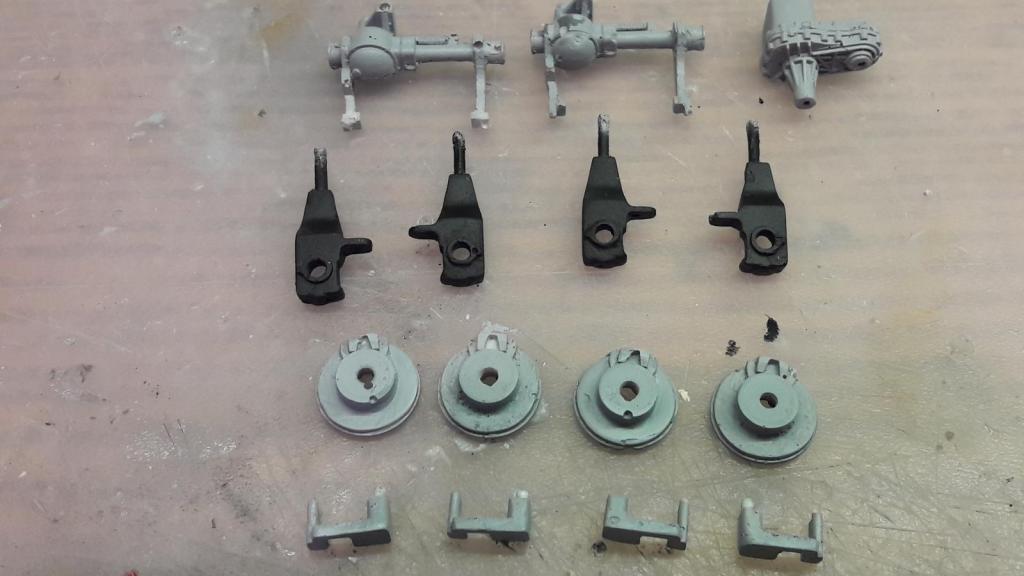

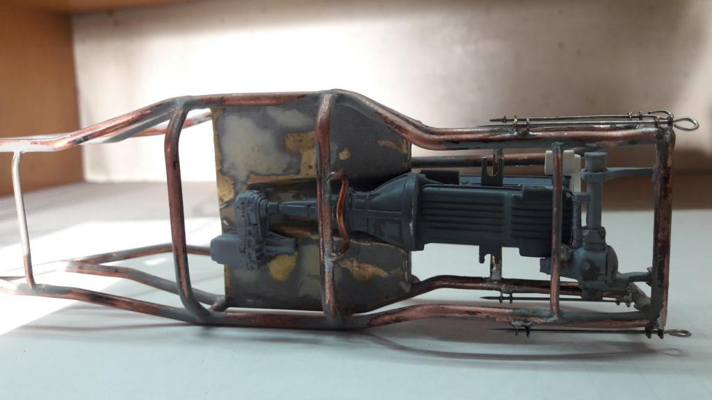

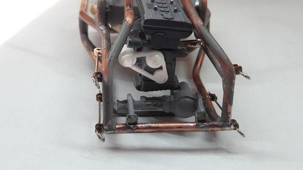

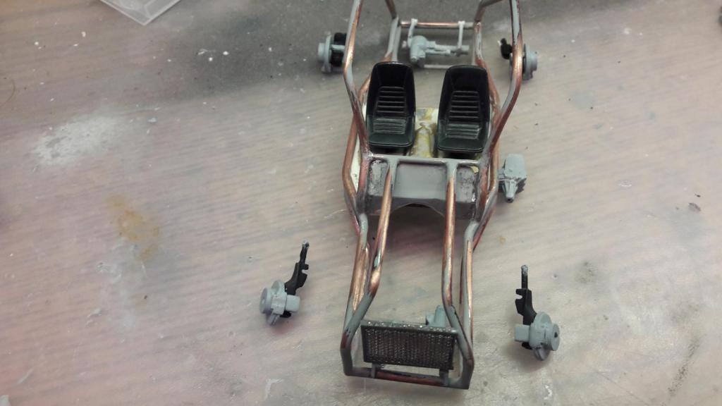

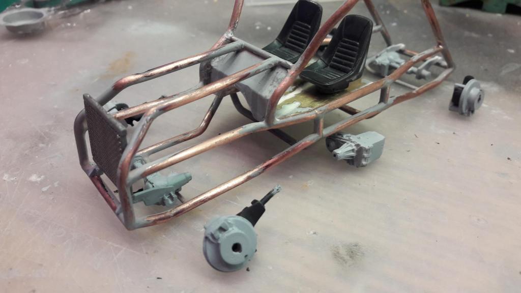

Популярный пост Max4x4 2485 Опубликовано 30 Nov 2017, 10:02:09 Автор Популярный пост Жалоба Поделиться Опубликовано 30 Nov 2017, 10:02:09 Сделал крепления передних рычагов. Т.к. в перспективе ездить чудо-юдо будет по пересеченке и на нехилой скорости немного завалил кастор (Кастор (англ. caster angle или castor angle) — угол продольного наклона оси поворота колеса автомобиля). Для чего это сделано обьяснять думаю не стоит. Так же сделал крепления переднего моста и крепления двигателя Снизу вырисовывается такая картинка Откопировал для прикола колесико. Вот что вышло Справа оригинал Начал было делать оси рычагов путем сверления медного прута 2 мм, сломав 3 сверла плюнул и заказал медную трубку нужного диаметра. Придется подождать... Пока буду лепить салон-кабину и тут вопрос: мне кажется сидушки низковато стоят, может приподнять? Планировал поставить спортивные, но чет не сростается, и большие они очень. Жду вашего мнения 5 Ссылка на сообщение Поделиться на другие сайты

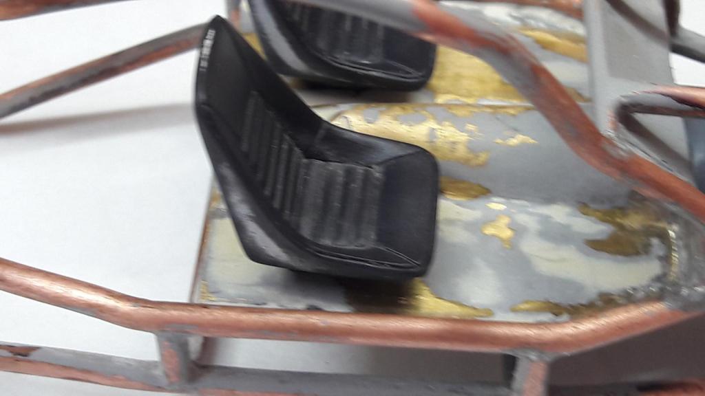

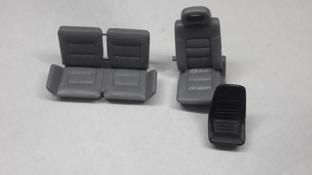

RadioCAT 704 Опубликовано 30 Nov 2017, 10:36:44 Жалоба Поделиться Опубликовано 30 Nov 2017, 10:36:44 Max4x4 чисто для твоих размышлений. Текстовый_моделизм_mode_on Как будет крепиться пятиточка к такому седенью? И может стоит сделать тогда подголовники к этим сидушкам? А то реально кажутся мелкими. Картер редуктора упирается прямо в поддон? Текстовый_моделизм_mode_off А колеса клевые вышли. Ссылка на сообщение Поделиться на другие сайты
Max4x4 2485 Опубликовано 30 Nov 2017, 11:39:12 Автор Жалоба Поделиться Опубликовано 30 Nov 2017, 11:39:12 @RadioCAT Артем, эти сидухи вроде как спортивные, из набора. Ремни крепятся не к сидухам, а к каркасу. Спинка широкая, думаю проблем с соскальзыванием не будет. Есть вариант купить Sparco, но повторюсь мне показались они разлапистыми слишком. Повторюсь пока смущает вопрос высоты их установки, надо промерить и сравнить с другой моделью. Движек пока висит на соплях, будут еще подушки которые его спозиционируют правильно. За колеса спасибо. С этим копированием ваще веселье в полный рост . Ссылка на сообщение Поделиться на другие сайты

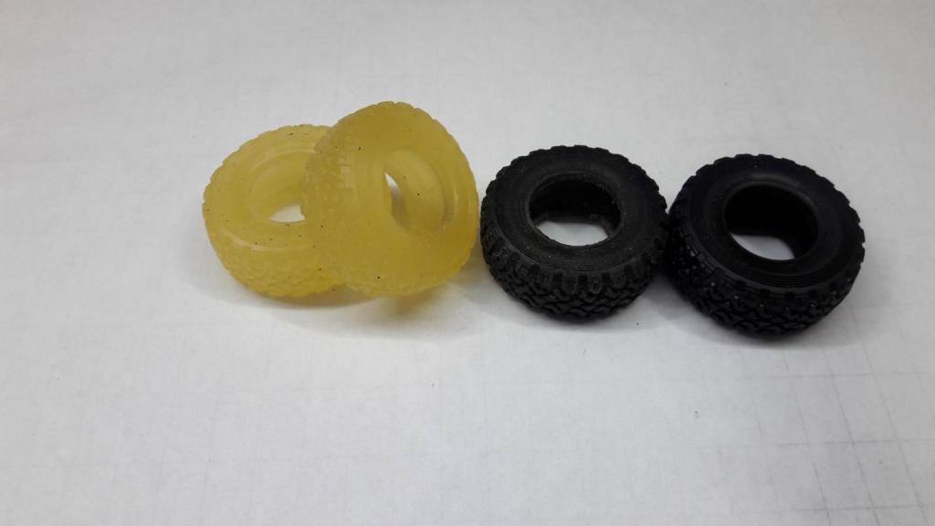

boxer 1035 Опубликовано 30 Nov 2017, 12:48:34 Жалоба Поделиться Опубликовано 30 Nov 2017, 12:48:34 Сидушки выглядят очень маленькими, поэтому сложно судить о высоте их установки,.. и в них смог уместиться только вот такой человечек Спойлер Думаю, что он слишком маленький,.. и сиденья надо ещё и сдвигать в сторону кормы,.. Резина вроде бы красиво откопировалась,.. только она нужна будет чёрная, а эту красить неудобно,.. Ссылка на сообщение Поделиться на другие сайты
Max4x4 2485 Опубликовано 30 Nov 2017, 13:43:06 Автор Жалоба Поделиться Опубликовано 30 Nov 2017, 13:43:06 56 минут назад, boxer сказал: Сидушки выглядят очень маленькими, поэтому сложно судить о высоте их установки,.. и в них смог уместиться только вот такой человечек Скрыть контент Думаю, что он слишком маленький,.. и сиденья надо ещё и сдвигать в сторону кормы,.. Резина вроде бы красиво откопировалась,.. только она нужна будет чёрная, а эту красить неудобно,.. Ну а че, человек как человек. Дело в другом, я думаю что посадку надо делать спортивной, типа полулежа. Надо будет сидухи завалить, наверное... Ссылка на сообщение Поделиться на другие сайты
lexer 802 Опубликовано 30 Nov 2017, 16:23:14 Жалоба Поделиться Опубликовано 30 Nov 2017, 16:23:14 Я уже 3 года имею дело со смуч кастом 305, могу посоветовать следующее, во первых нужно лить пластик в холодном помещении не больше +10 можно и поменьше, во вторых замешивать пластик нужно в чистой таре, в третьих когда заливаешь форму можно еще тонким стержнем проходить места с углами так как поверхностное натяжение не дает уйти пузырькам именно из углов. ну и нужно следить что бы пластик был не старый, так как его лучше израсходовать за месяц после вскрытия, так же нужно перед заливками тчательно перемешивать содержимое желтой банки и дать потом ей постоять минут 20 до того как захочешь замешивать. но хочу сказать что даже при соблюдении всех вышеизложенных условий эти ненависные пузыльки все равно норовыт повиться, в ощем под этот пластик нужен соответствующий силикон, я использую юнисил 9115 но тоже ищу ему альтернативу, такой который совсем не жирнеет при застывании, хотя и этот (мокнет самую малость) Ссылка на сообщение Поделиться на другие сайты
Max4x4 2485 Опубликовано 30 Nov 2017, 16:47:06 Автор Жалоба Поделиться Опубликовано 30 Nov 2017, 16:47:06 @lexer Хм, странно, в инструкции написано наоборот 23 °с. Короче прогрел формы на батарее и вымыл с мылом, просушил. Форма стала идеально сухой и стала меньше пахнуть. Попробовал еще - результат намного лучше, но все равно пузырится, причем в форме, ибо после дигазации в остатках в баночке пузырей не остается. Ссылка на сообщение Поделиться на другие сайты
lexer 802 Опубликовано 30 Nov 2017, 16:55:34 Жалоба Поделиться Опубликовано 30 Nov 2017, 16:55:34 еще раз повторюсь, если есть холодный балкон ну не совсем с морозом или еще какое ни будь прохладное помещение, то залей и положи отливки туда, результат должен быть лучше. И еще, идеально сухая фома быстро приходит в негодность, это уже из личного опыта. Ссылка на сообщение Поделиться на другие сайты

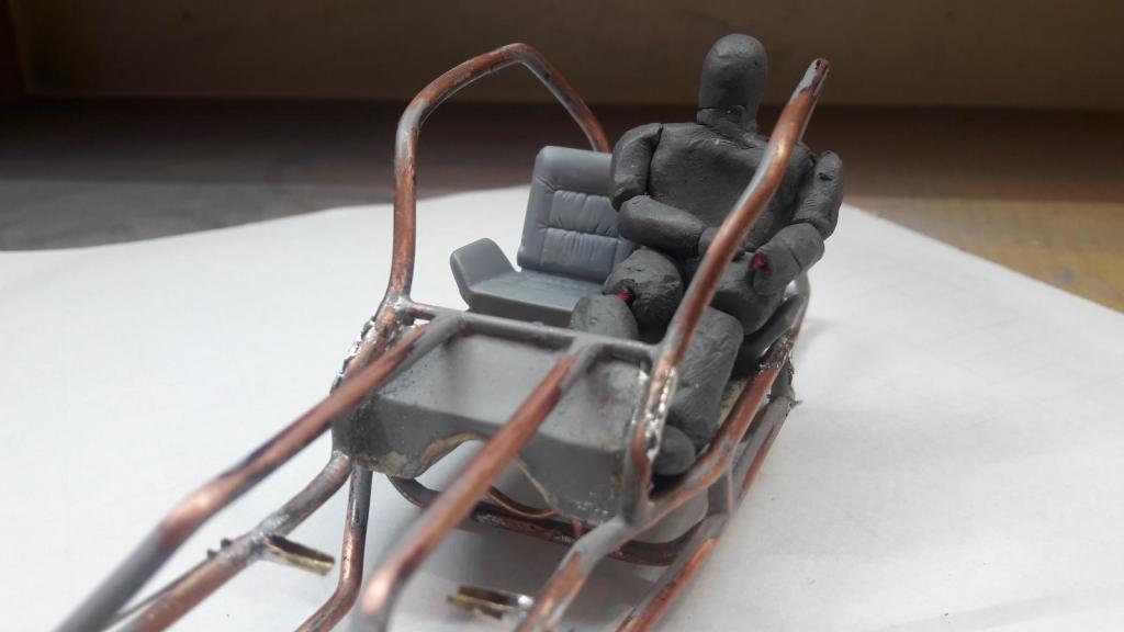

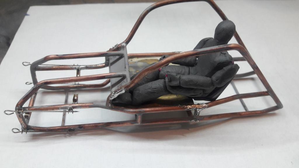

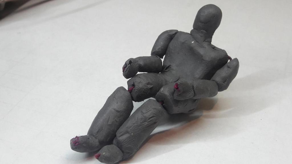

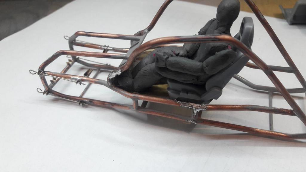

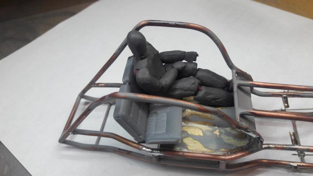

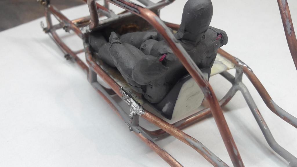

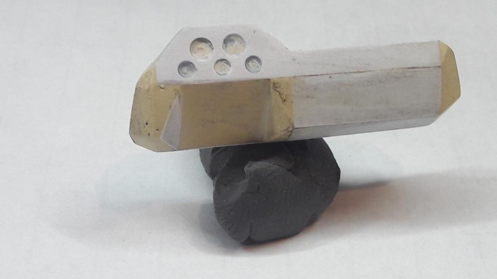

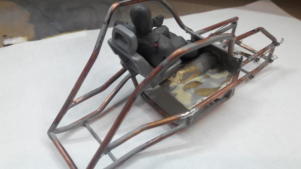

Популярный пост Max4x4 2485 Опубликовано 3 Dec 2017, 15:14:50 Автор Популярный пост Жалоба Поделиться Опубликовано 3 Dec 2017, 15:14:50 Всем привет. По плану было занятся кабиной, и я занялся. Сотворил подобие торпедо с приборной панелью, подогнал по размерам, обточил и вот А потом мне пришла в голову здравая мысль состряпать маникен для примерки. Снял мерки, с себя , перевел в масштаб и слепил нечто гуманоидоподобное Косо-криво, но размеры передает, а нам это и надо. И усадил в сиденья Господи, что это за ночной горшок? Откуда япошки взяли эти размеры? И ПОЧЕМУ я не сделал маникен сразу? Примерил сидухи от Паджеро (ставить их не буду, просто для вида). Передние Задние 3-й ряд В общем вердикт один - переделывать всю верхнюю часть и возможно (скорее всего) щит мто и торпедо, которую я так любовно выводил. Погнали . 7 Ссылка на сообщение Поделиться на другие сайты
boxer 1035 Опубликовано 3 Dec 2017, 15:33:44 Жалоба Поделиться Опубликовано 3 Dec 2017, 15:33:44 Жалко торпедо, красиво получилось и даже перчаточный ящичек мог бы быть,.. но с другой стороны - а может и не нужно его делать? только лошадиные силы крадет,.. 1 Ссылка на сообщение Поделиться на другие сайты
RadioCAT 704 Опубликовано 3 Dec 2017, 16:37:44 Жалоба Поделиться Опубликовано 3 Dec 2017, 16:37:44 (изменено) Или ты очень большой, или манекена в 25м сделай. Должно подойти все нормально. И попробуй эскиз накидать на бумаге, что-куда и от него плясать,потому что из головы в железо сразу сложно переносить. Изменено 3 Dec 2017, 16:45:06 пользователем RadioCAT 1 Ссылка на сообщение Поделиться на другие сайты
RBPencil 2653 Опубликовано 3 Dec 2017, 17:52:23 Жалоба Поделиться Опубликовано 3 Dec 2017, 17:52:23 "Магнитогорский Стиг" прекрасен. Но что-то меня смущает сидухи, хотя от третьего ряда лучше, но не то((( Сколько видел, багги там просто приборка без ящиков и.т.д. Но это твой проект и решать тебе))) 1 Ссылка на сообщение Поделиться на другие сайты
Max4x4 2485 Опубликовано 3 Dec 2017, 19:00:00 Автор Жалоба Поделиться Опубликовано 3 Dec 2017, 19:00:00 3 часа назад, boxer сказал: Жалко торпедо, красиво получилось и даже перчаточный ящичек мог бы быть,.. но с другой стороны - а может и не нужно его делать? только лошадиные силы крадет,.. Да ничего страшного, я ее немого удлинню и будет Ок 2 часа назад, RadioCAT сказал: Или ты очень большой, или манекена в 25м сделай. Должно подойти все нормально. И попробуй эскиз накидать на бумаге, что-куда и от него плясать,потому что из головы в железо сразу сложно переносить. Не, сидухи именно маленькие. Шли в наборе с рулем, мотором и всякой тюнячной лобудой. Мотор то нормальный, а вот с сидухами просак. Для сравнения Эскиз-чертеж сделан обязательно, вот только рисовал я его под эт убогие сидухи. Как видно из фото и сказал выше с размерами влетел надо все перекраивать, собственно уже в процессе... 1 час назад, RBPencil сказал: "Магнитогорский Стиг" прекрасен. Но что-то меня смущает сидухи, хотя от третьего ряда лучше, но не то((( Сколько видел, багги там просто приборка без ящиков и.т.д. Но это твой проект и решать тебе))) Сидухи вобще будут другие, писал выше. Эти использовал для прикидки пока на руках нужных нет. Торпеда будет как буфер для удара головой, к тому же на ней размещу грядку тумлеров и возможно ручку-держалку. 1 Ссылка на сообщение Поделиться на другие сайты
