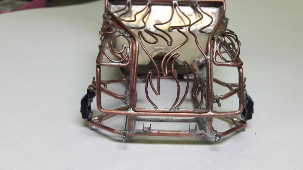

Wervolf 177 Опубликовано 12 Dec 2017, 20:34:06 Жалоба Поделиться Опубликовано 12 Dec 2017, 20:34:06 Где сани?! Я вижу Пламя воплощённое в металле! 2 Ссылка на сообщение Поделиться на другие сайты
БОРЯН 1179 Опубликовано 12 Dec 2017, 21:06:31 Жалоба Поделиться Опубликовано 12 Dec 2017, 21:06:31 Тоже всматривался, но саней, так и не увидел! Ссылка на сообщение Поделиться на другие сайты

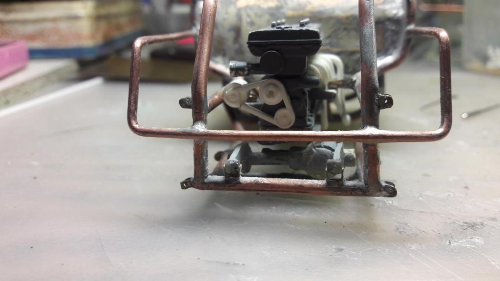

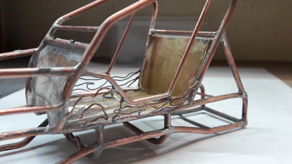

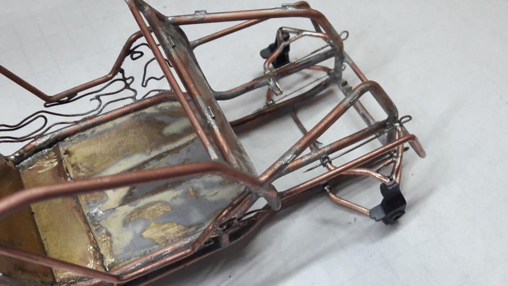

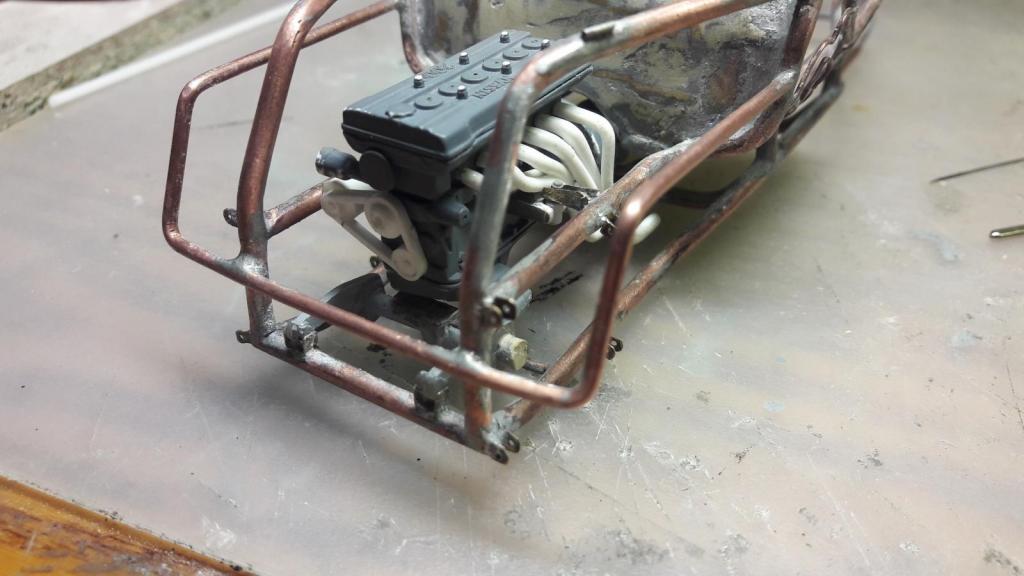

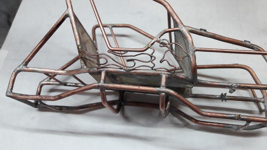

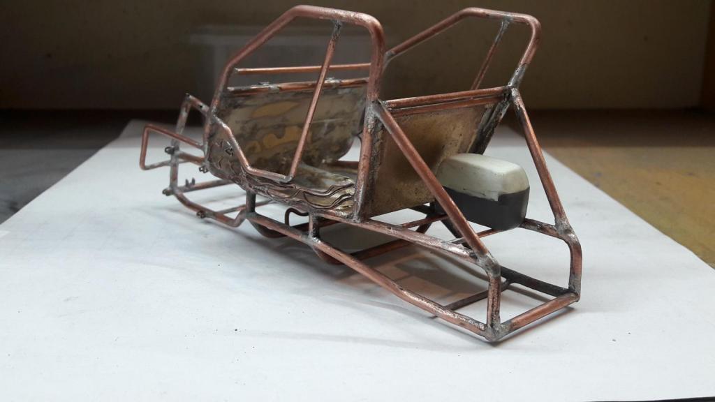

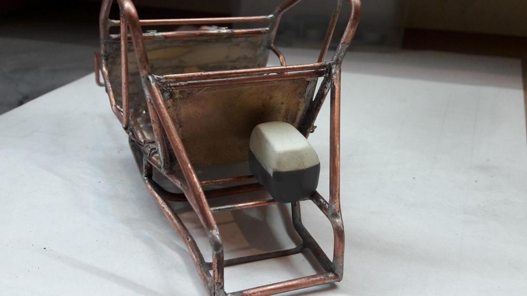

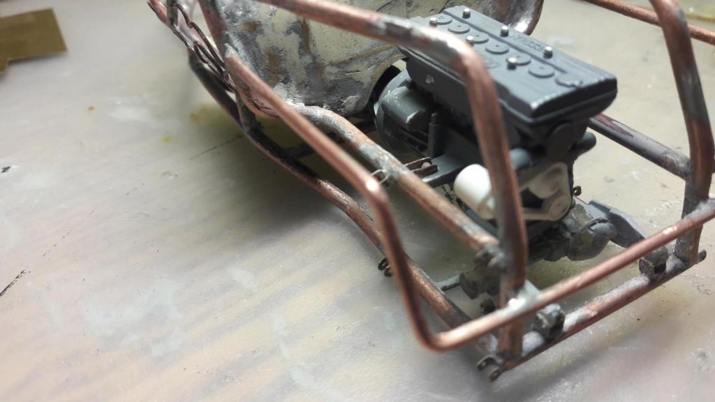

Популярный пост Max4x4 2485 Опубликовано 13 Dec 2017, 17:46:57 Автор Популярный пост Жалоба Поделиться Опубликовано 13 Dec 2017, 17:46:57 Продолжаю пилить саночки. Сделал боковины, и опять не без художеств. На ваш суд... Овормил заднюю стенку кабины и ребра для увеличения жескости задней части рамы. Так же впаял сзади поперечины для крепления топливного бака и АКБ. Сделал подушки на двигатель и теперь он стоит ровно. По картинкам может сложится впечатление что картер лежит на яблоке моста, но это не так, между ними прорядка 0.7 мм что в переводе в 1:1 около 2 см. П.С. Приехали нужные мне детальки, а это значит что скоро покажу ходовку. 8 Ссылка на сообщение Поделиться на другие сайты

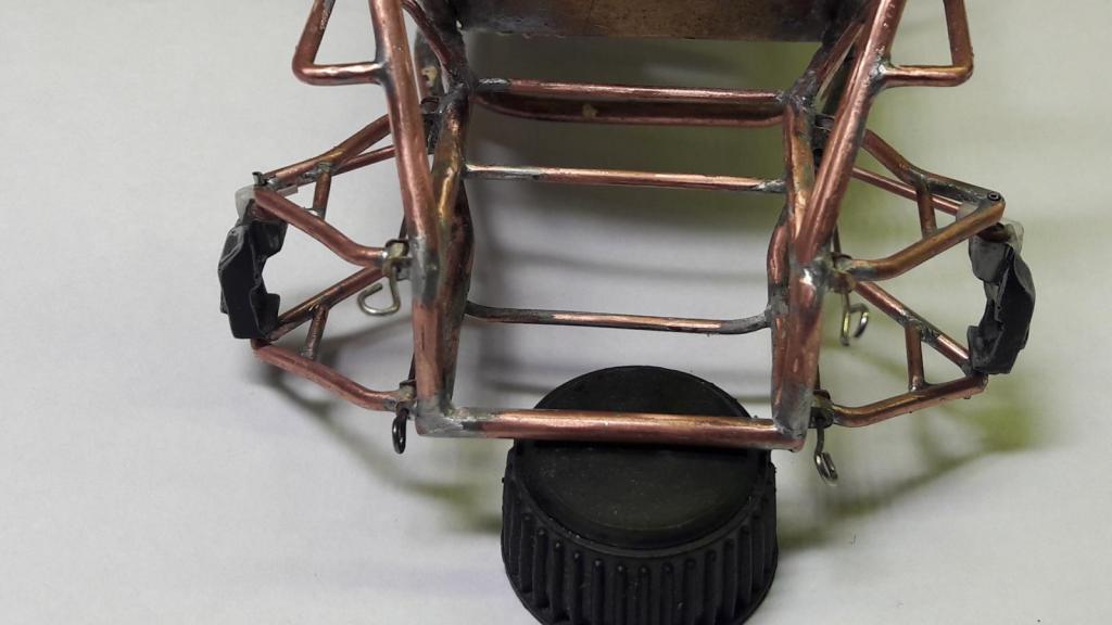

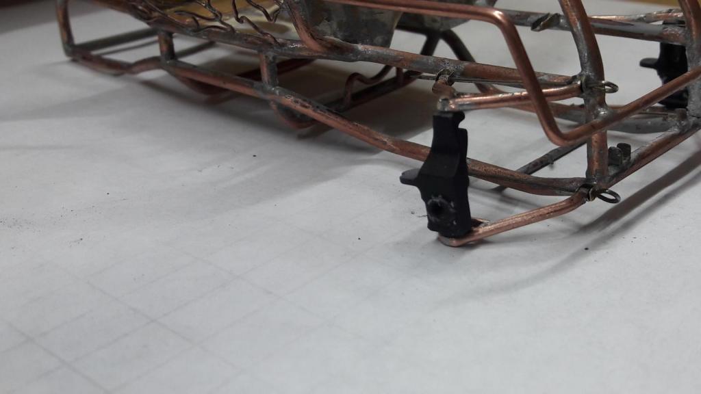

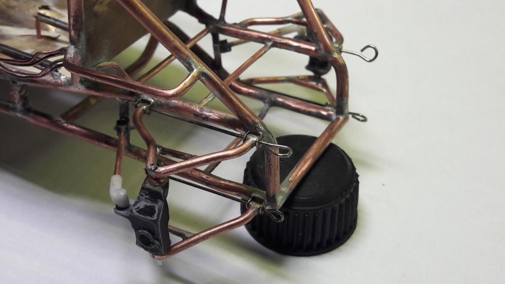

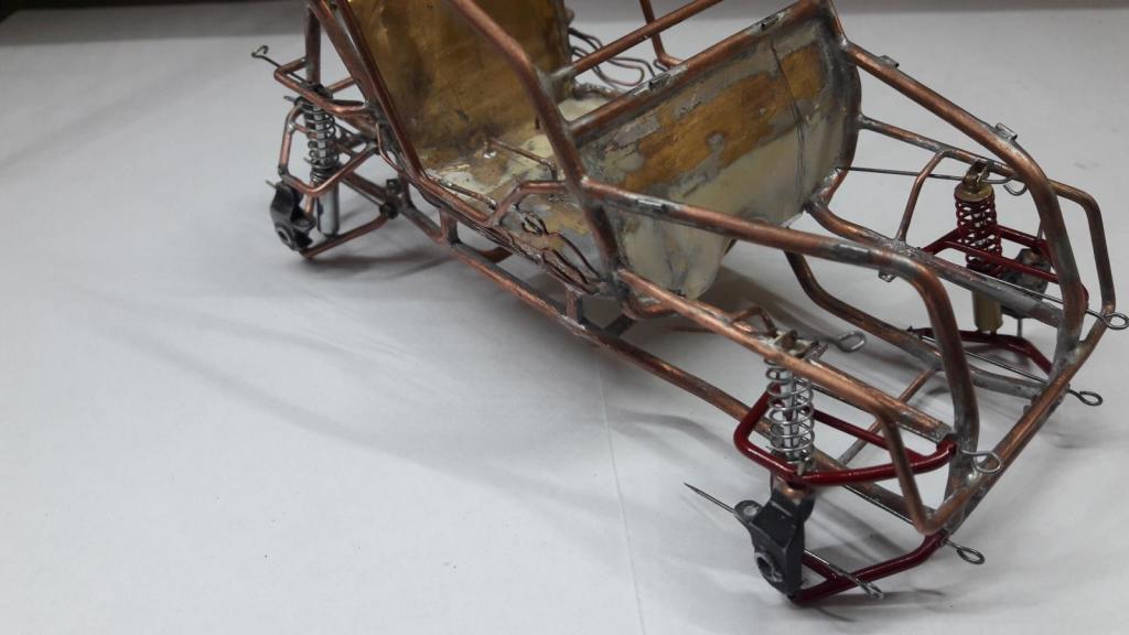

Max4x4 2485 Опубликовано 15 Dec 2017, 20:37:54 Автор Жалоба Поделиться Опубликовано 15 Dec 2017, 20:37:54 Получил наконец трубочки и занялся подвеской. Для начала спаял кондукторы для рычагов И сами рычаги Повесил все на кузов, приставил поворотные кулаки. Мене все нравтся... 4 Ссылка на сообщение Поделиться на другие сайты

Tolibass 7403 Опубликовано 16 Dec 2017, 06:57:19 Жалоба Поделиться Опубликовано 16 Dec 2017, 06:57:19 Класс, даже боюсь спросить, а подвеска будет рабочая, то-есть полностью независимая? Ссылка на сообщение Поделиться на другие сайты
Max4x4 2485 Опубликовано 16 Dec 2017, 07:45:02 Автор Жалоба Поделиться Опубликовано 16 Dec 2017, 07:45:02 45 минут назад, Tolibass сказал: Класс, даже боюсь спросить, а подвеска будет рабочая, то-есть полностью независимая? Планирую, а там насколько кривизны хватательных конечностей хватит. С шаровыми определился, а вот с пружинами на стойки пока нет. Чет не могу найти подходящие по жескости. Ссылка на сообщение Поделиться на другие сайты
boxer 1035 Опубликовано 16 Dec 2017, 08:12:41 Жалоба Поделиться Опубликовано 16 Dec 2017, 08:12:41 (изменено) А может ну её, рабочую подвеску,.. сайлентблоки придется делать, чтобы не люфтила,.. Рычаги супер,.. а то что они не параллельны это правильно? Завидую твоему умению припаивать одни маленькие детальки рядом с другими,.. Изменено 16 Dec 2017, 08:15:02 пользователем boxer Ссылка на сообщение Поделиться на другие сайты
Max4x4 2485 Опубликовано 16 Dec 2017, 10:45:39 Автор Жалоба Поделиться Опубликовано 16 Dec 2017, 10:45:39 2 часа назад, boxer сказал: А может ну её, рабочую подвеску,.. сайлентблоки придется делать, чтобы не люфтила,.. Рычаги супер,.. а то что они не параллельны это правильно? Завидую твоему умению припаивать одни маленькие детальки рядом с другими,.. С салентблоками проблем вобще нет, я уже все придумал. Про рычаги: это всмысле в горизонтальной проекции? Этот нюанс меня тоже смущает, думаю придется попилить поворотный кулак, уж больно он высокий. За умение спасибо. В детстве с дедом паял мармышки для рыбалки, навык остался ... помнят руки, помнят! Ссылка на сообщение Поделиться на другие сайты
boxer 1035 Опубликовано 16 Dec 2017, 15:33:29 Жалоба Поделиться Опубликовано 16 Dec 2017, 15:33:29 (изменено) 4 часа назад, Max4x4 сказал: горизонтальной проекции? Да,.. я не сильный знаток, но из тех обрывков знаний, что есть - рычаги должны быть параллельны,.. но кто знает, может иногда это и нарушают сознательно... 4 часа назад, Max4x4 сказал: В детстве с дедом паял мармышки для рыбалки, А я поплавки из пены вытачивал,.. вот чую, не тем я занимался))) Изменено 16 Dec 2017, 15:33:57 пользователем boxer 1 Ссылка на сообщение Поделиться на другие сайты

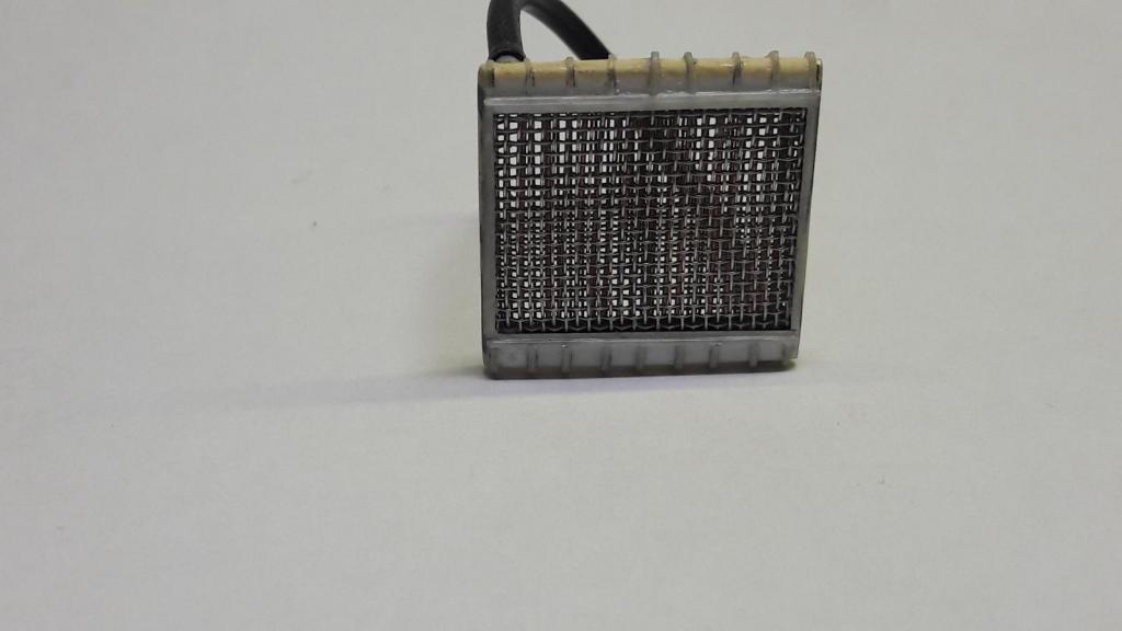

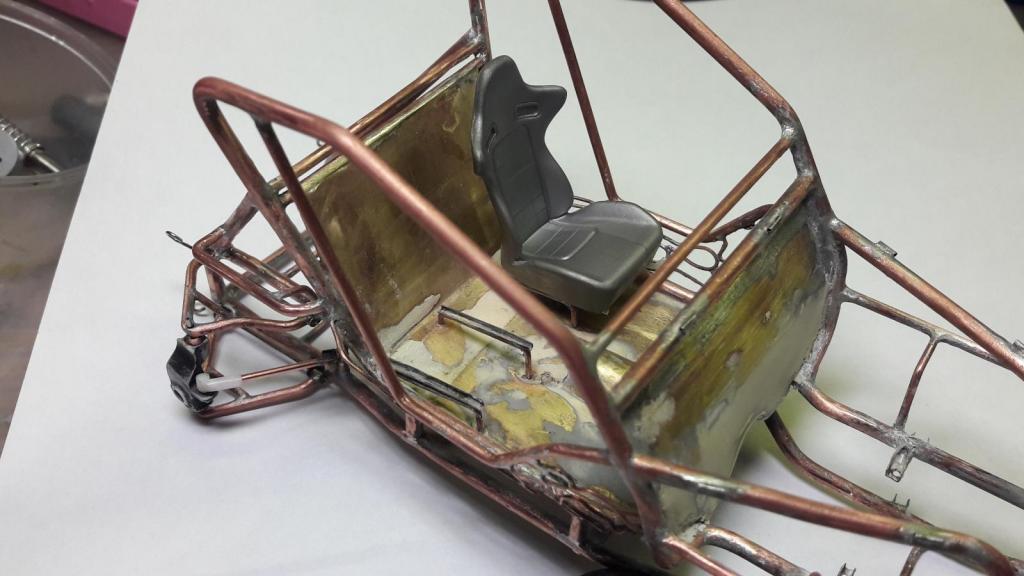

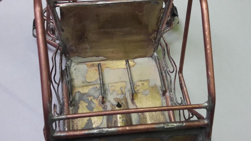

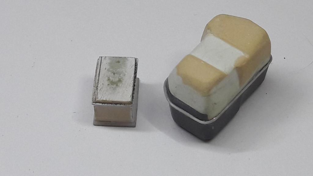

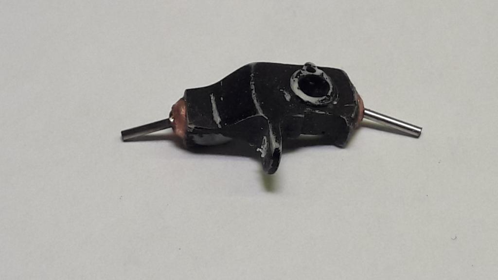

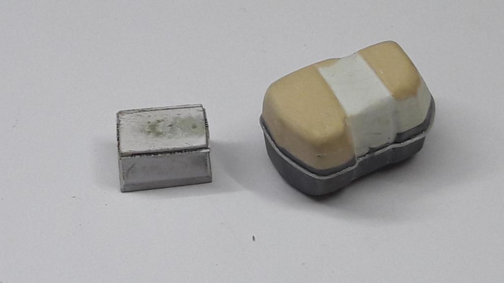

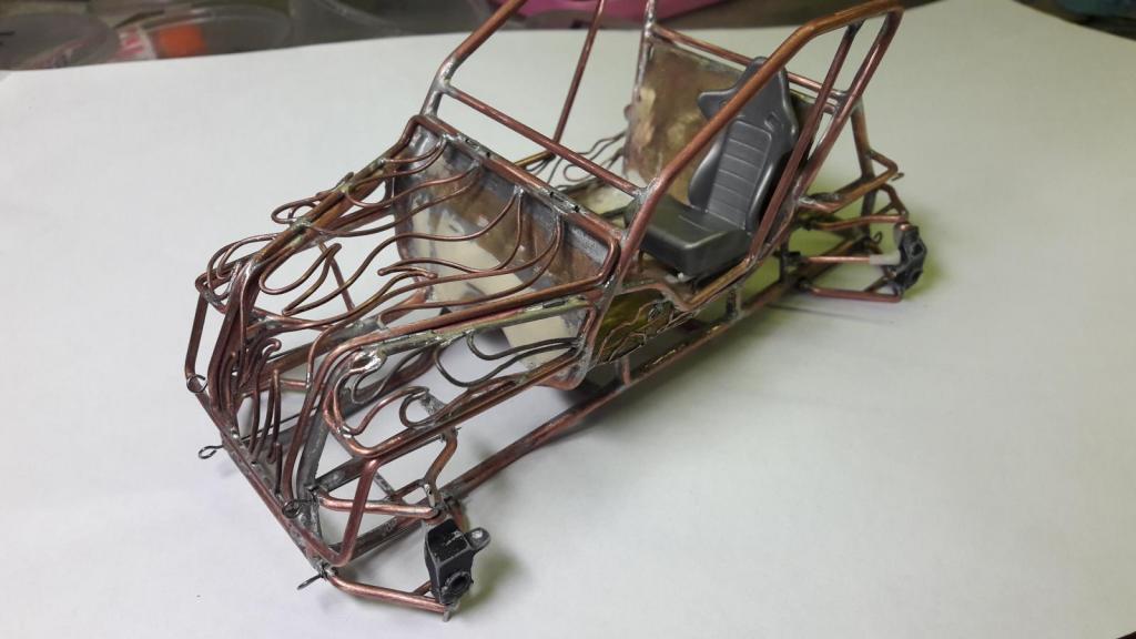

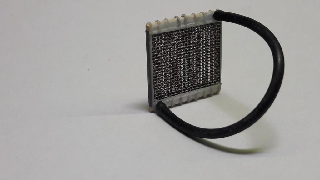

Популярный пост Max4x4 2485 Опубликовано 24 Dec 2017, 18:19:04 Автор Популярный пост Жалоба Поделиться Опубликовано 24 Dec 2017, 18:19:04 Доброоо времени... Решил не кидать посты один за другим и поднакопил побольше Подвеска готова. Передняя и задняя. Вставил в рычаги салентблоки, в поворотные кулаки шаровые и собрал все в кучу. Кулак крупным планом Так же поработал с салоном: наварил крепления для сидений, а на них салазки. И накинул сиденья, пока одно. Второе булькает в силиконе. Ну и довел до ума радиатор. Надо будет еще крепления изладить, но это мелочи... На этом у меня все. С наступающими праздниками. 10 Ссылка на сообщение Поделиться на другие сайты

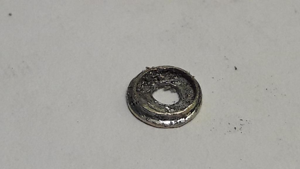

Tolibass 7403 Опубликовано 24 Dec 2017, 19:10:51 Жалоба Поделиться Опубликовано 24 Dec 2017, 19:10:51 Супер!!! Шикарная титаническая работа, Макс а можно боле подробно осветить изготовление шаровых, для доп опыта. Я догадываюсь как это могло быть сделано, но хочу оригинальную историю от автора. 3 Ссылка на сообщение Поделиться на другие сайты
Max4x4 2485 Опубликовано 24 Dec 2017, 19:18:00 Автор Жалоба Поделиться Опубликовано 24 Dec 2017, 19:18:00 @Tolibass Толя, все просто. Высверлил в кулаке выемку, сделал из меди чашку. Вместо шара бусинка биссера. Потом все собирается на суперсоплеклей . 1 Ссылка на сообщение Поделиться на другие сайты
Wervolf 177 Опубликовано 24 Dec 2017, 20:15:24 Жалоба Поделиться Опубликовано 24 Dec 2017, 20:15:24 Красотища! Ювелир! 56 минут назад, Max4x4 сказал: Потом все собирается на суперсоплеклей . Но при этом они рабочие? На заднем кулаке интересная тяга… задний мост подруливать будет? 1 Ссылка на сообщение Поделиться на другие сайты
Max4x4 2485 Опубликовано 24 Dec 2017, 20:48:01 Автор Жалоба Поделиться Опубликовано 24 Dec 2017, 20:48:01 @Wervolf Наоборот. Т.к. передний и задний кулак эдентичны решил зафексоровать его так. На 2-й картинке же видно что он упирается в раму через салент. Кстати да, все подвижно. Циакрином приклеил только чашку к кулаку, а шарик внутри двигается. Ссылка на сообщение Поделиться на другие сайты

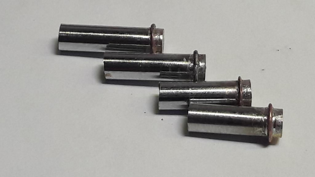

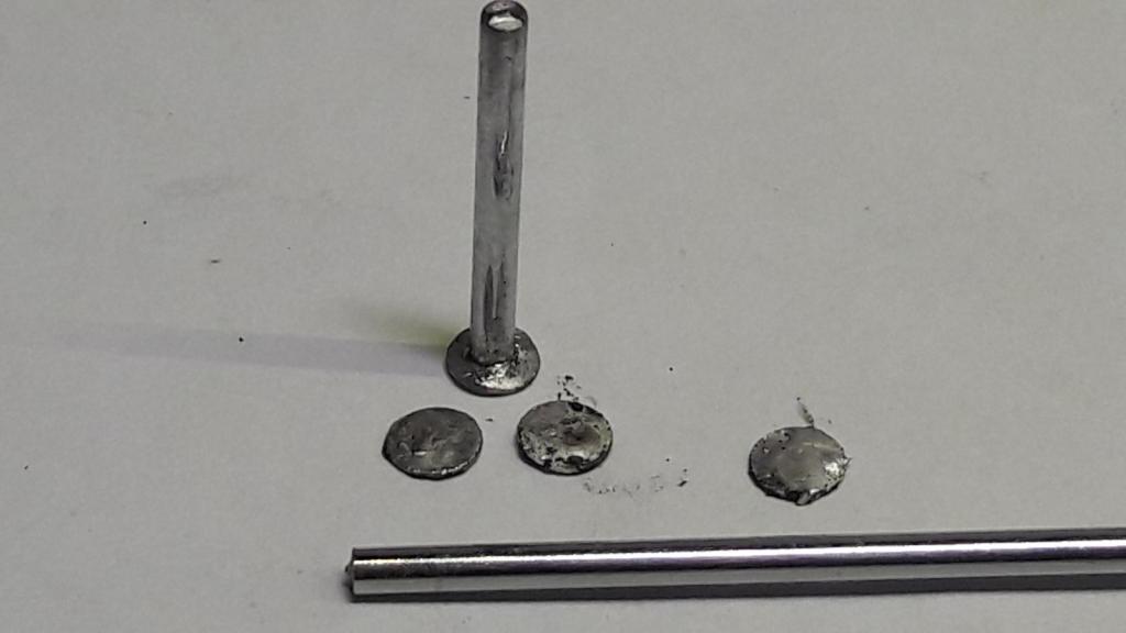

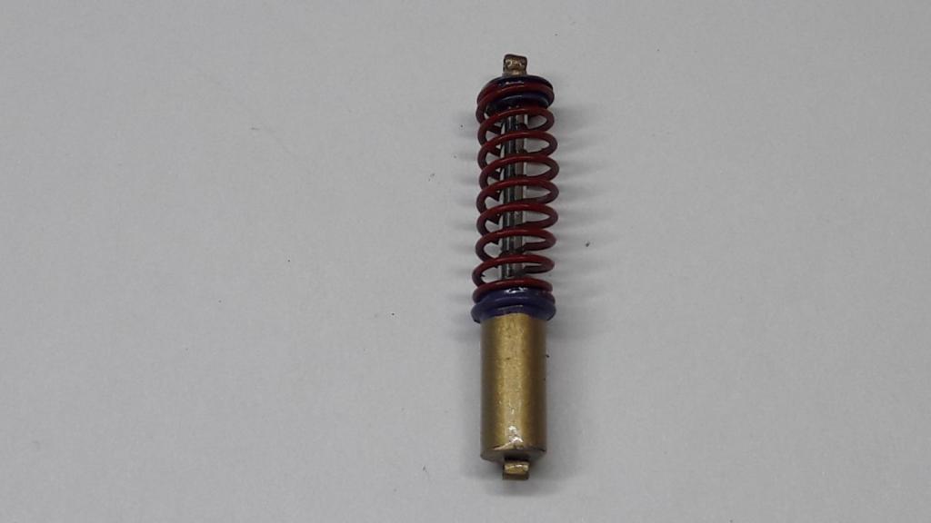

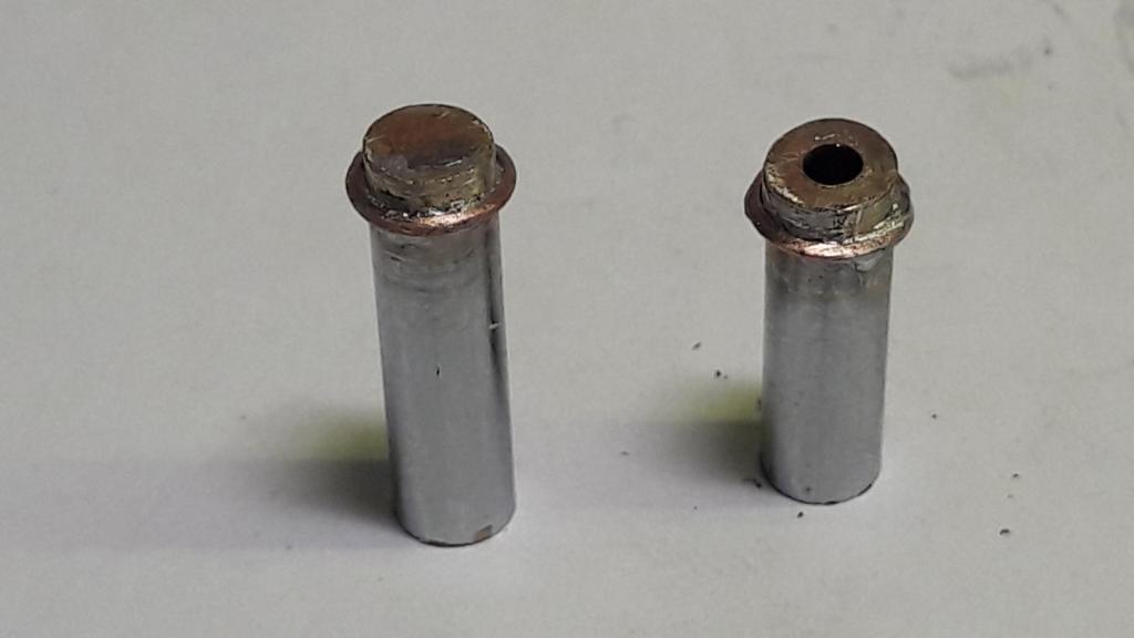

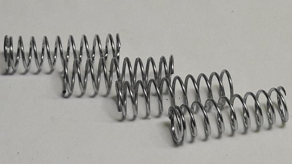

Популярный пост Max4x4 2485 Опубликовано 25 Dec 2017, 14:43:06 Автор Популярный пост Жалоба Поделиться Опубликовано 25 Dec 2017, 14:43:06 Решил вот поделится процессом создания амортизаторов, чтобы не было потом а что, а как... Итак: Из куска антенны нужного диаметра накромсал отрезков и припаял упор для пружины Далее с торца припоял латунный лист 0.1 мм, обработал и просверлил отверстие для штока. Как в том анекдоте - верх запаяли и дна нет Подобрал пружины. Жесковаты конечно, ну да ладно... Далее делаем шток И крышку-упор сверху Собираем в кучу и получается вот такое. Остается только припаять крепления Следите за новостями, ставьте лайки, подписывайтесь на канал. Репост приветствуется 11 Ссылка на сообщение Поделиться на другие сайты
Tolibass 7403 Опубликовано 25 Dec 2017, 15:42:11 Жалоба Поделиться Опубликовано 25 Dec 2017, 15:42:11 Отпад. Браво. 1 Ссылка на сообщение Поделиться на другие сайты
boxer 1035 Опубликовано 26 Dec 2017, 09:46:06 Жалоба Поделиться Опубликовано 26 Dec 2017, 09:46:06 19 часов назад, Max4x4 сказал: Собираем в кучу и получается вот такое. Остается только припаять крепления Залить масло и закачать газ,... Красота! 1 Ссылка на сообщение Поделиться на другие сайты

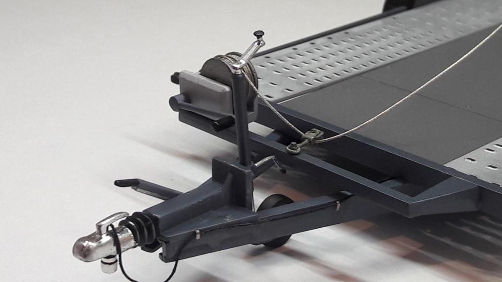

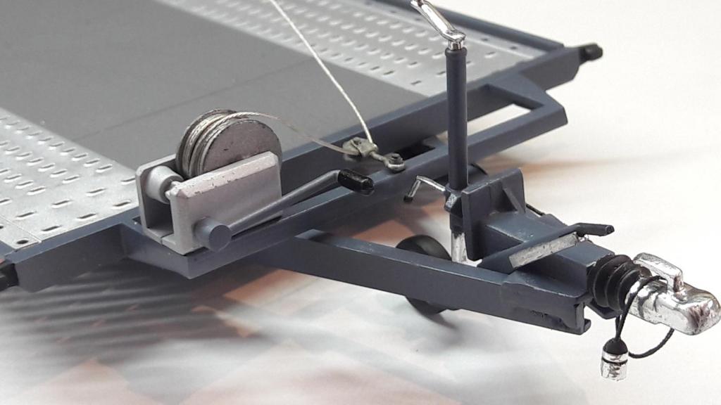

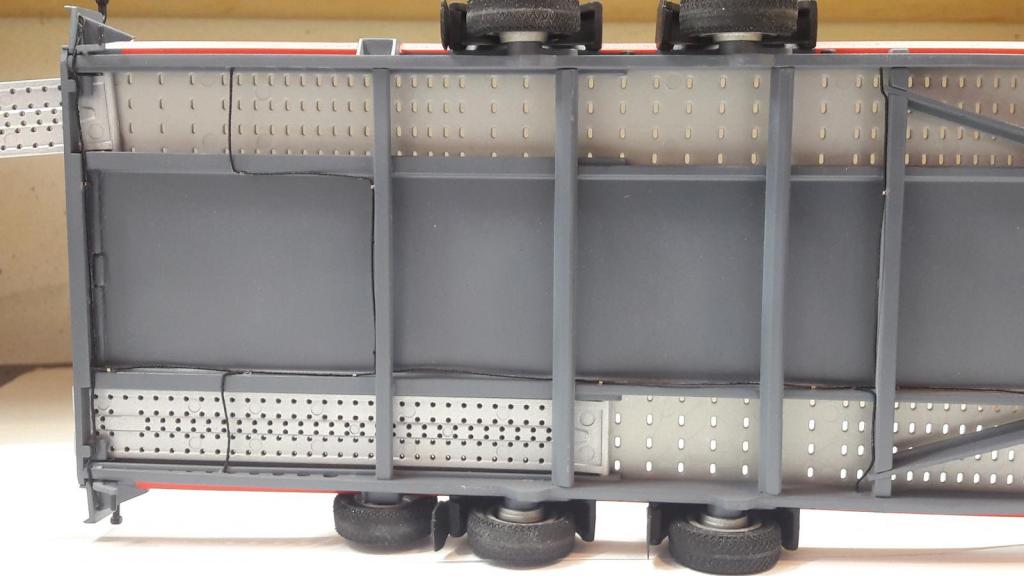

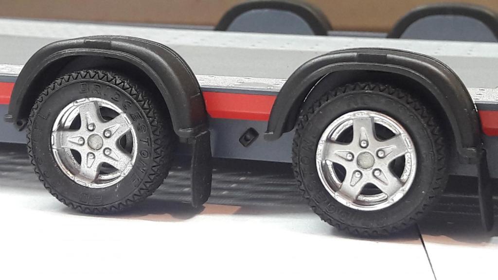

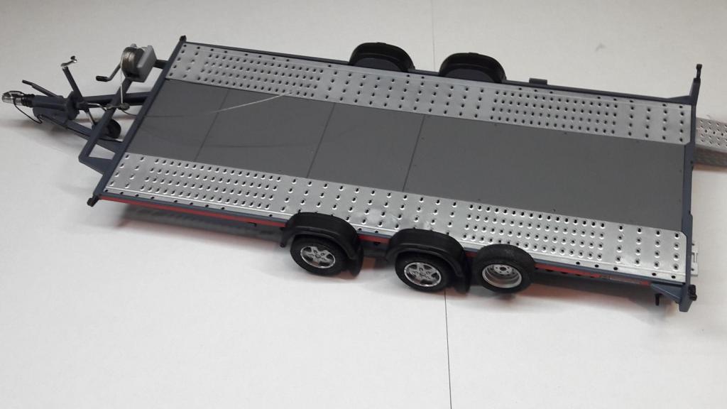

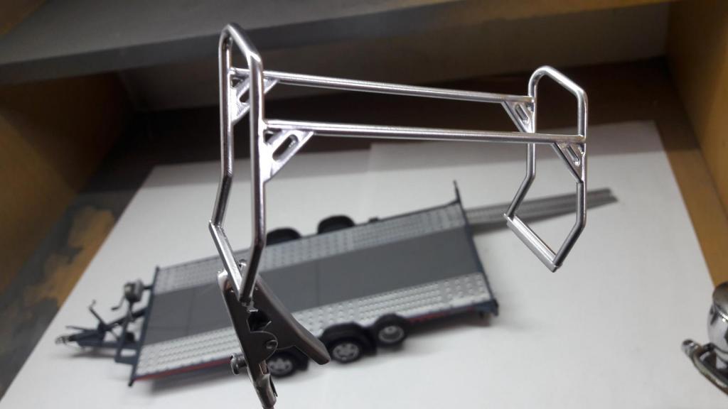

Популярный пост Max4x4 2485 Опубликовано 8 Jan 2018, 08:28:35 Автор Популярный пост Жалоба Поделиться Опубликовано 8 Jan 2018, 08:28:35 Ну что С Новым Годом и Рождеством вас товарисчи!!! В новом году дотянулись руки до аэрографа и я немного попшикал. Резултатом стал выкрашенный прицеп и еще кое что, но об этом чуть позже.... Итак, прицеп я облил и немного с ним поковырялся. Выглядит теперь так Решил добавить немного кастома Сцепка и лебедь покрупнее Немного Молотова. Эта дрянь крайне долго сохнет Брюшко. Тут кроме проводки дорабатывать нечего. Почему то не убрал толкатели с полозьев, да и хрен с ними... Осталось Ну и самая печальная новость на сегодня - прицепчик походу будет маловат для гостя из преисподней. Чую придется пилить еще один прицеп, уже по размеру, образу и подобию. Следующая серия не за горами, а точнее ближе к вечеру. "Кое что еще" пока сохнет и фотать это рановато. До всречи на канале. Подписываемся и если вам понравилось ставим "палец вверх" . 9 Ссылка на сообщение Поделиться на другие сайты
Rms5520 62 Опубликовано 8 Jan 2018, 09:12:54 Жалоба Поделиться Опубликовано 8 Jan 2018, 09:12:54 Очень круто все! Сумасшедшая идея, но как насчет распилить прицеп пополам и сделать его шире?) Думаю, у тебя это легко выйдет) Ссылка на сообщение Поделиться на другие сайты
Wervolf 177 Опубликовано 8 Jan 2018, 09:42:03 Жалоба Поделиться Опубликовано 8 Jan 2018, 09:42:03 Как вариант. 1 Ссылка на сообщение Поделиться на другие сайты
Max4x4 2485 Опубликовано 8 Jan 2018, 10:16:26 Автор Жалоба Поделиться Опубликовано 8 Jan 2018, 10:16:26 1 час назад, Rms5520 сказал: Очень круто все! Сумасшедшая идея, но как насчет распилить прицеп пополам и сделать его шире?) Думаю, у тебя это легко выйдет) Думал, но передумал. Ведь так можно уйти в ояередной запил и получить примерно то, что предложил Wervolf. К тому же мы не ищем легких путей... Ссылка на сообщение Поделиться на другие сайты

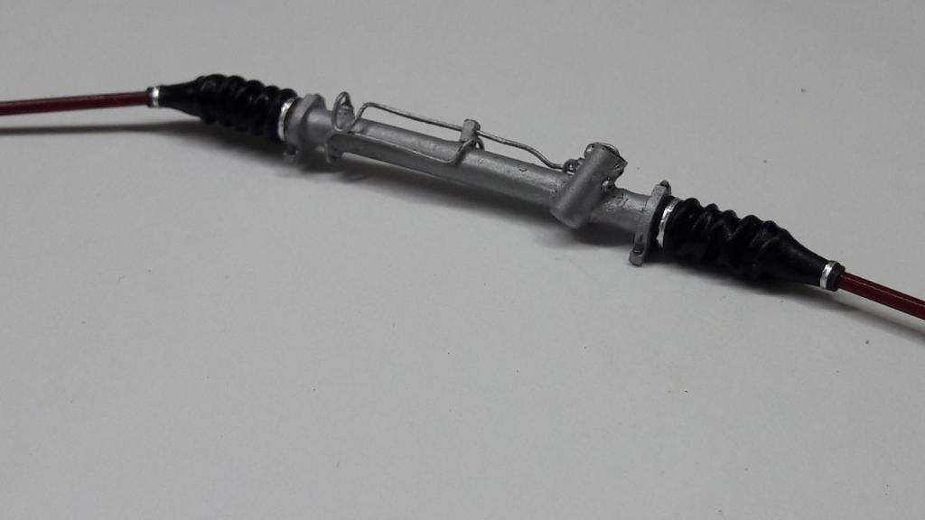

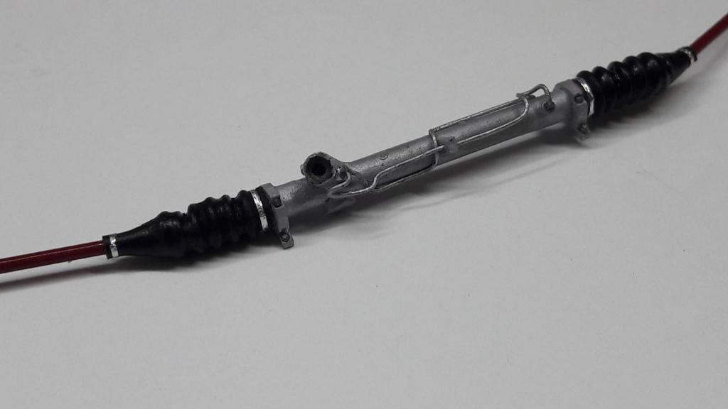

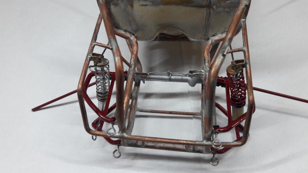

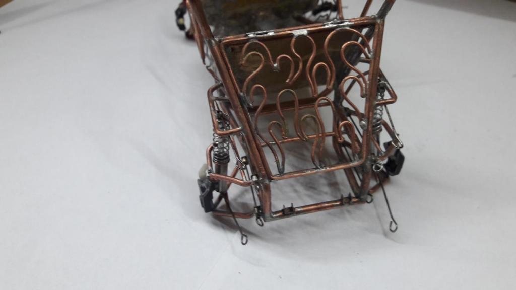

Популярный пост Max4x4 2485 Опубликовано 8 Jan 2018, 15:18:11 Автор Популярный пост Жалоба Поделиться Опубликовано 8 Jan 2018, 15:18:11 (изменено) "Кое что еще" подсохло и вот: Для начала раз уж включил компрессор решил протестить покраску стойки, т.к. она в сборе было непонятно как эту конструкцию красить. Немного покумекав вышло вот что Ясен-красен что мало светы, но лучше никак Вторым вопросом на повестке дня стояло рулевое управление. По факту вариантов два: редуктор и трапеция на тягах и тупо рейка. Если с воплощением первого варианта проблемм не было, то как запилить РАБОЧУЮ рейку тот еще вопрос. Пару дней мучелся перед выбором: городить огород из тяг и креплений и в итоге промахнуться или придумать как заставить рейку ожить. В итоге лень (а она как известно двигатель прогресса) взяла верх и на свет родилось это Да, она живая. Манжеты сжимаются, тяги двигаются, и самое главное синхронно. Специально для вас собрал ходовку А чего этото там красненькое синеется? Да, я выбрал основной цвет для рамы и прочего железа и затестил его на рычагах. Мне гуд! Фото кормы. Та же ходовка с амортами и плюсом задний капот Ходовка конечно же на иголочках, на финише будут болты. Вы же не хотите чтобы я тронулся умом все это собирая и разбирая по пять раз на дню. На последок доработанный, но не законченный бензобак и акамулятор Теперь точно все. Изменено 8 Jan 2018, 15:21:48 пользователем Max4x4 13 Ссылка на сообщение Поделиться на другие сайты
