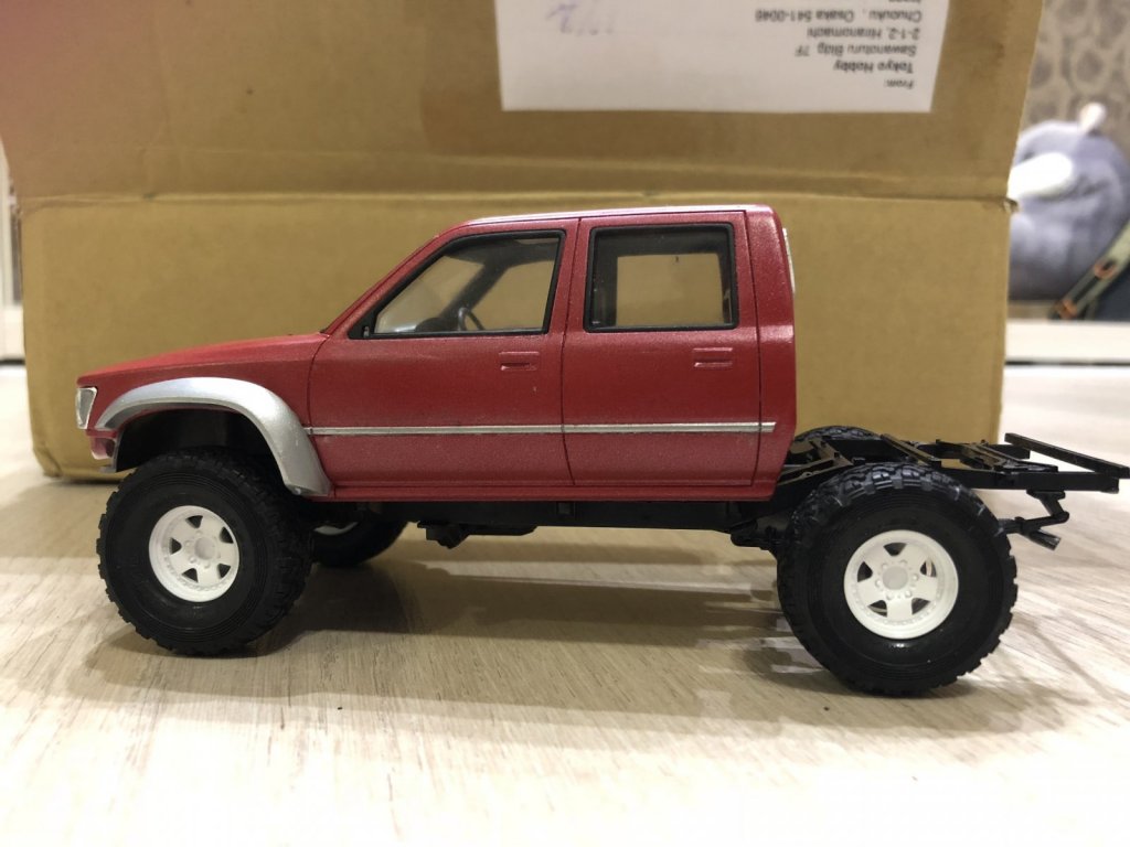

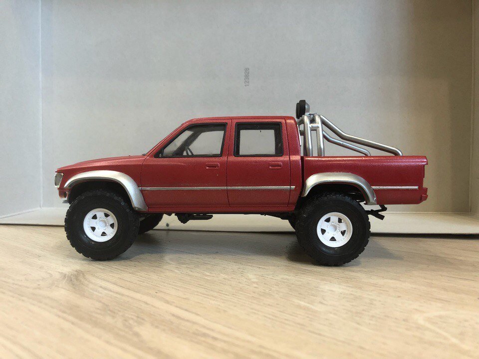

xstmx 82 Опубликовано 22 Mar 2018, 08:45:21 Автор Жалоба Поделиться Опубликовано 22 Mar 2018, 08:45:21 Был вопрос с резиной пошире и побольше, продолжается решение этого вопроса. Вспомнил я, что вот-вот прибудет ко мне Паджеро от Тамии с очень приличной резиной по размеру. А @Max4x4 можно сказать натолкнул на мысль сделать копии этих покрышек. Кит приехал, резину сразу накинул на диски от Хайлюкса. Впечатления двоякие. Вроде теперь по ширине всё встает и смотрится бодро, но при этом видно, что сверху места мало и от этого вид немного несуразный. Думаю надо бы поднять. Есть идея сымитировать проставки под кузов, немного добавить высоты. Есть у кого еще идеи? 3 Ссылка на сообщение Поделиться на другие сайты
Max4x4 2485 Опубликовано 22 Mar 2018, 09:24:40 Жалоба Поделиться Опубликовано 22 Mar 2018, 09:24:40 На сколько я помню там рама отдельно от ванны? Проставки под раму 2 мм решат проблему и это будет теоретически правильно. В переводе на 1:1 это примерно 5 см, что вполне нормальный лифт. Можно выкрасить их в желтый цвет, будут типа полиуритановые и бобавят смака. Что бы не дербанить паджеро могу предложить копии этих колес. Если интересно в л.с. Ссылка на сообщение Поделиться на другие сайты
Driver 1202 Опубликовано 22 Mar 2018, 09:45:29 Жалоба Поделиться Опубликовано 22 Mar 2018, 09:45:29 Посмотри фотографии реальных лифтованных машин. Бывают проставки между кузовом и рамой, бывают проставки между рамой и рессорами. Учти, что и карданы удлинять немного придется. Ссылка на сообщение Поделиться на другие сайты
xstmx 82 Опубликовано 22 Mar 2018, 10:47:16 Автор Жалоба Поделиться Опубликовано 22 Mar 2018, 10:47:16 1 час назад, Max4x4 сказал: Что бы не дербанить паджеро могу предложить копии этих колес. Если интересно в л.с. Да мне самому стало крайне интересно попробовать. Все нужное уже заказал, жду. Ссылка на сообщение Поделиться на другие сайты

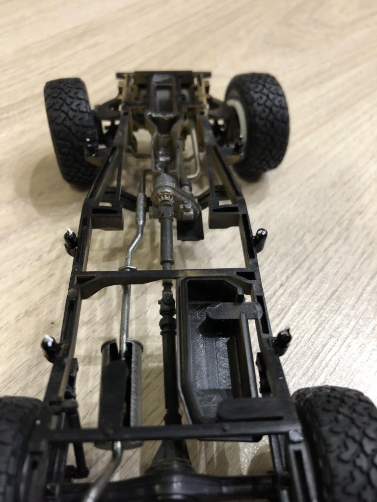

Популярный пост xstmx 82 Опубликовано 25 Mar 2018, 03:50:40 Автор Популярный пост Жалоба Поделиться Опубликовано 25 Mar 2018, 03:50:40 Продолжим. Придя с работы, поймал волну энтузиазма и решил подумать как сделать проставки под кузов. Очнулся через час, когда проставки были приклеены, покрашены и готовы к установке кузова. 7 Ссылка на сообщение Поделиться на другие сайты
Tolibass 7403 Опубликовано 28 Mar 2018, 05:00:06 Жалоба Поделиться Опубликовано 28 Mar 2018, 05:00:06 @xstmx Дима проставки кто-то из близких приклеил, пока ты был в потоке вселенной . 1 Ссылка на сообщение Поделиться на другие сайты

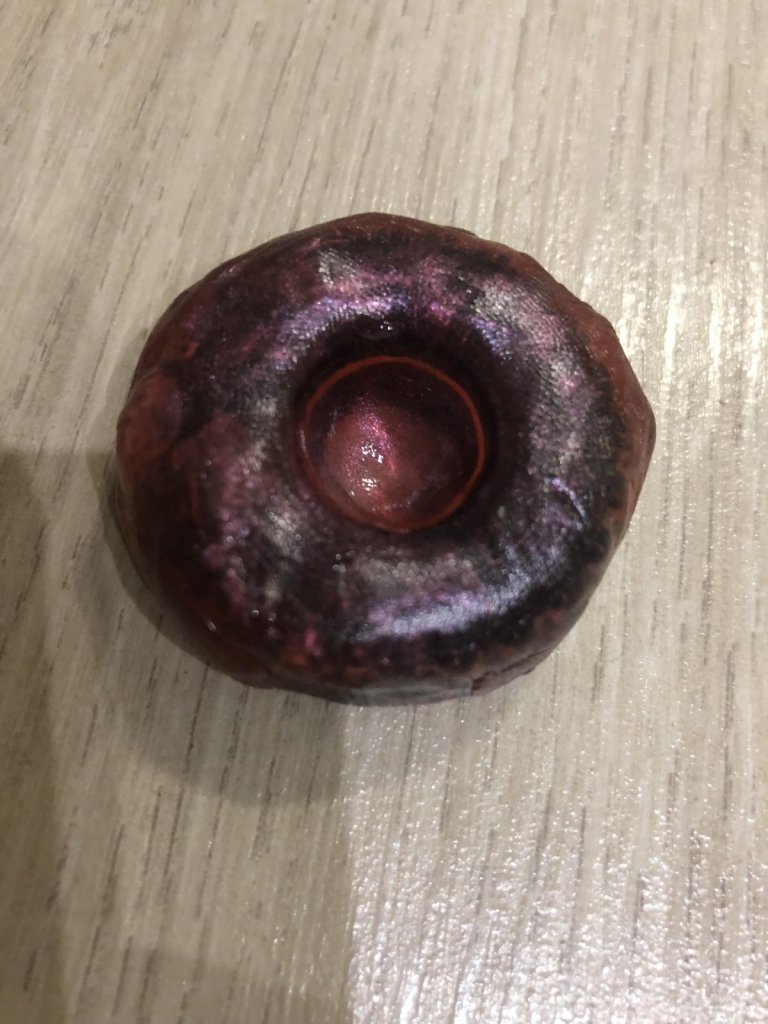

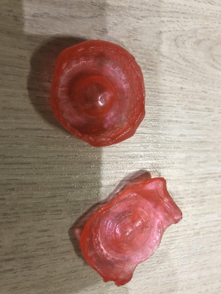

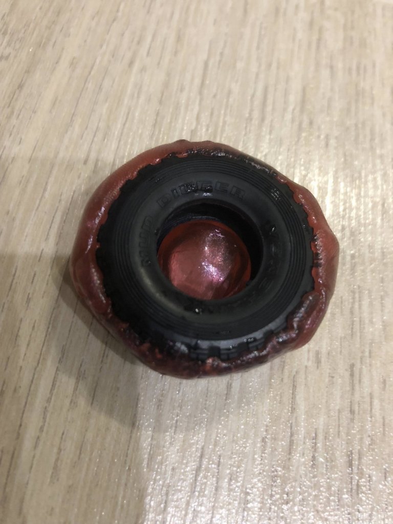

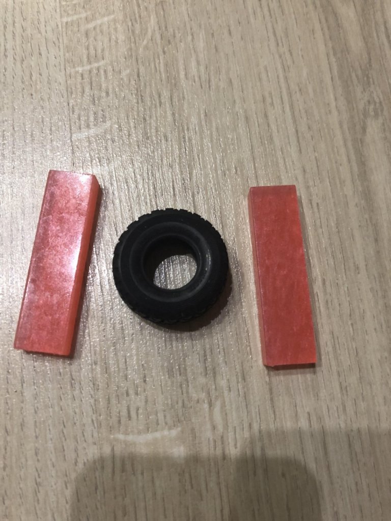

xstmx 82 Опубликовано 28 Mar 2018, 05:29:05 Автор Жалоба Поделиться Опубликовано 28 Mar 2018, 05:29:05 Продолжаю. Вычитал про японскую штуку Oyumaru. Быстро полез на Taobao, заказал 2 пластинки, вышло 200р.Очень быстро приехали, и сегодня начал тесты. Для опытов взял покрышку. Если кто не знает об этой штуке и как ей пользоваться - коротко расскажу.Поставляется пластинками. При погружении в горячую воду пластинки становятся мягкими, сразу же надо начинать облеплять саму деталь. Отклеивается от детали легко, не деформируется. Дальше фото Ссылка на сообщение Поделиться на другие сайты
Max4x4 2485 Опубликовано 28 Mar 2018, 08:25:01 Жалоба Поделиться Опубликовано 28 Mar 2018, 08:25:01 Спешу расстроить, но это делается не так. Для сложных форм нужен силикон, из таких форм хорошего не выйдет. Ссылка на сообщение Поделиться на другие сайты
xstmx 82 Опубликовано 28 Mar 2018, 08:29:10 Автор Жалоба Поделиться Опубликовано 28 Mar 2018, 08:29:10 @Max4x4 вот и проверю. Ссылка на сообщение Поделиться на другие сайты
Steps_555 487 Опубликовано 28 Mar 2018, 13:03:21 Жалоба Поделиться Опубликовано 28 Mar 2018, 13:03:21 А что проверять, использовал когда то такой материал, если форма не сложная, то можно его использовать, если диски и резина, то практически всегда пузыри есть и плюс она не плотно прилегает, точнее добится плотности по всей форме сложно. В общем пробуй, сам все поймешь потом. Ссылка на сообщение Поделиться на другие сайты
Max4x4 2485 Опубликовано 28 Mar 2018, 13:42:27 Жалоба Поделиться Опубликовано 28 Mar 2018, 13:42:27 40 минут назад, Steps_555 сказал: А что проверять, использовал когда то такой материал, если форма не сложная, то можно его использовать, если диски и резина, то практически всегда пузыри есть и плюс она не плотно прилегает, точнее добится плотности по всей форме сложно. В общем пробуй, сам все поймешь потом. Ага, плюс при формовании ты 100% деформировал мастер модель (покрышку) и форма выйдет кривая. Но это твой опыт и твои ошибки, возможно со временем технология отладится и результат будет достойный, а возможно (с вероятностью 90%) ты поймешь что это не верный путь. Ссылка на сообщение Поделиться на другие сайты
