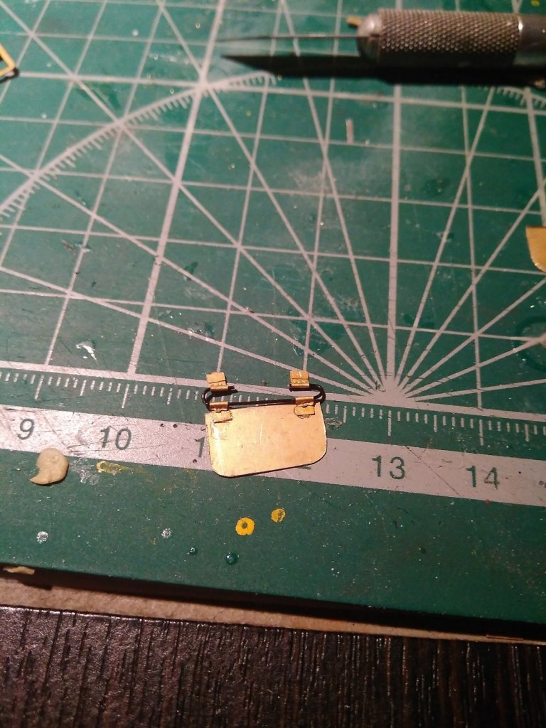

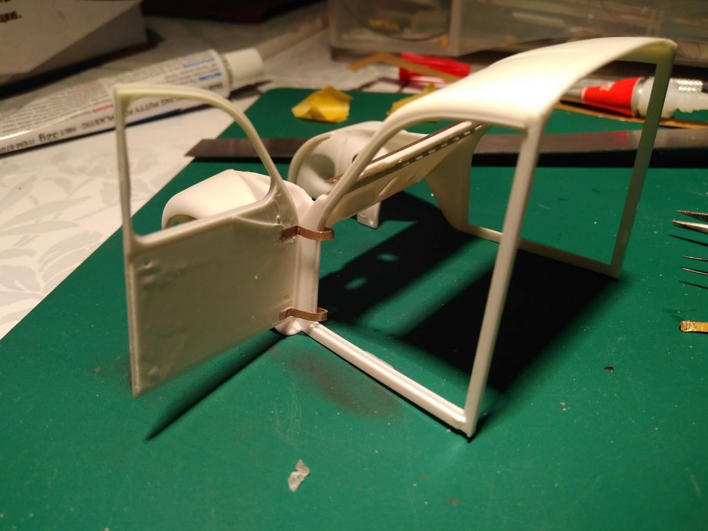

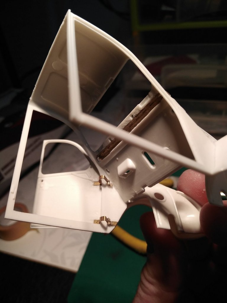

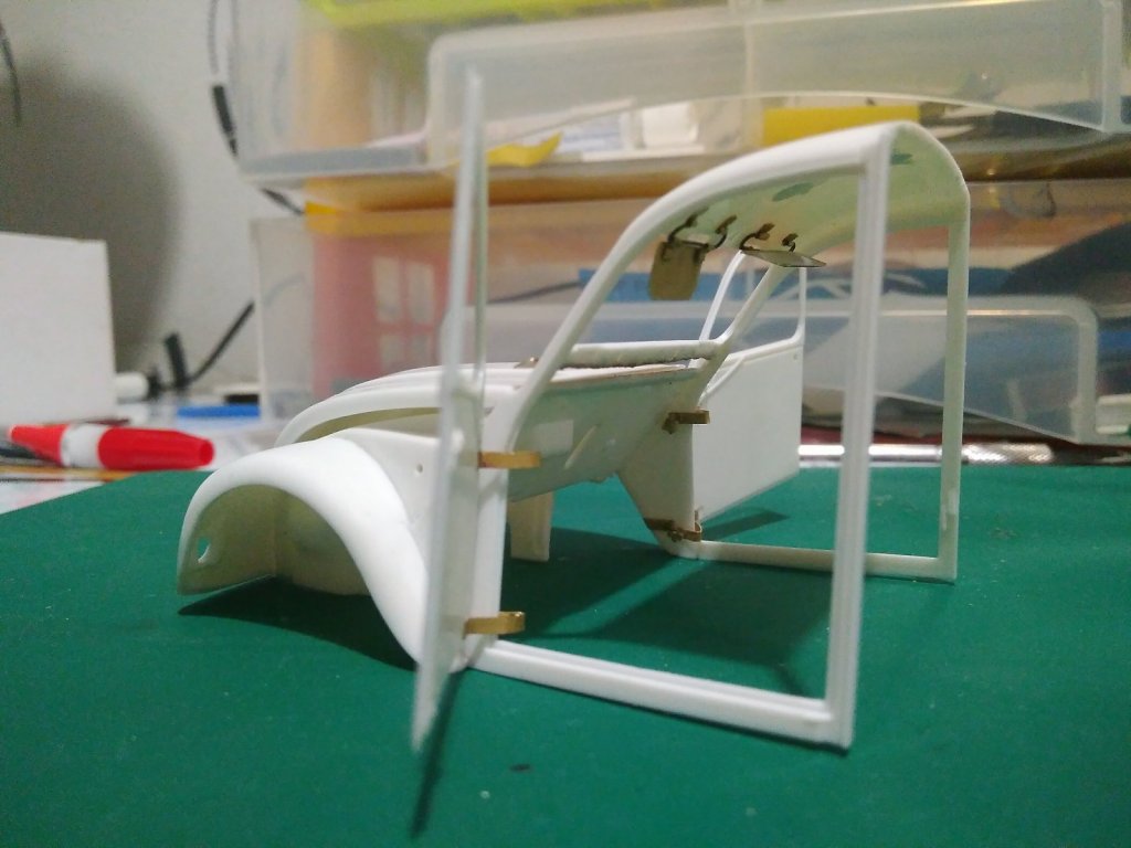

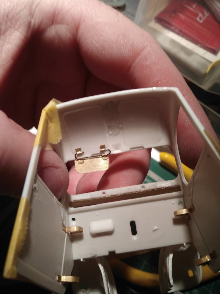

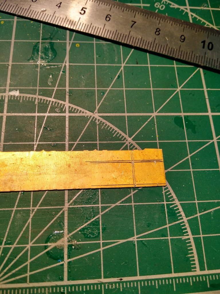

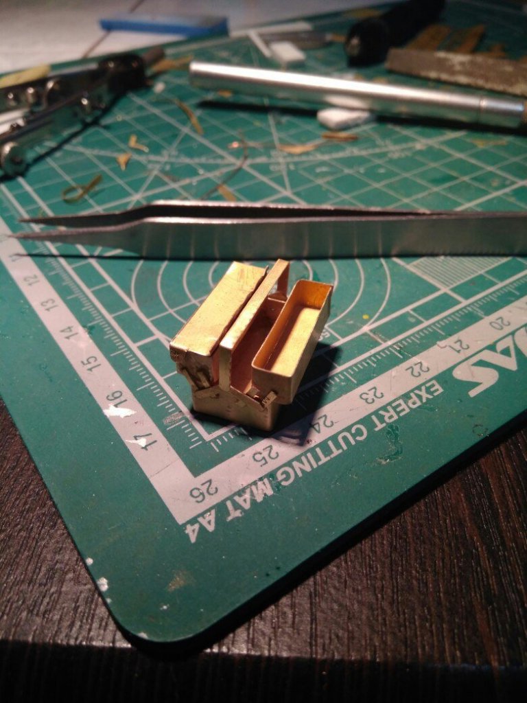

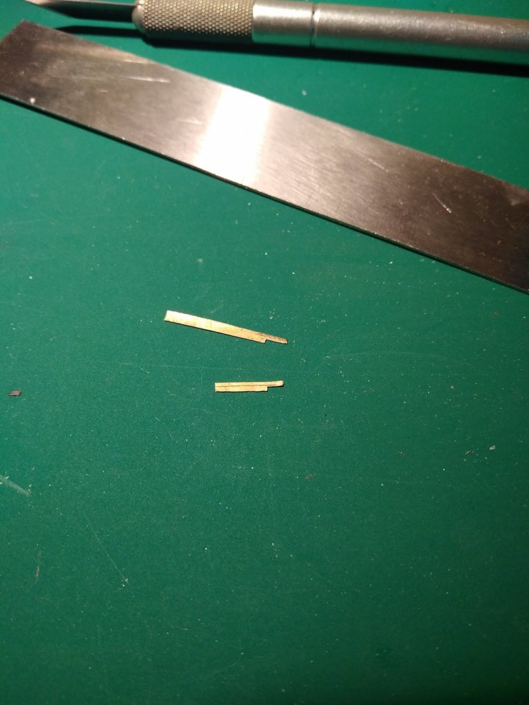

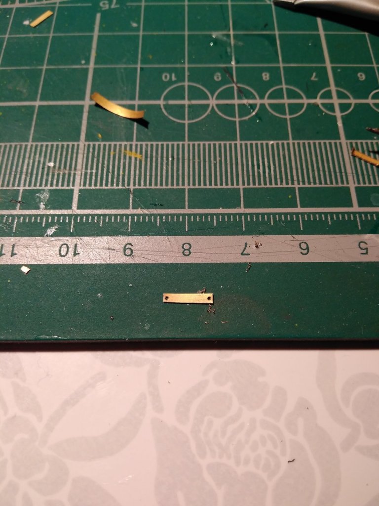

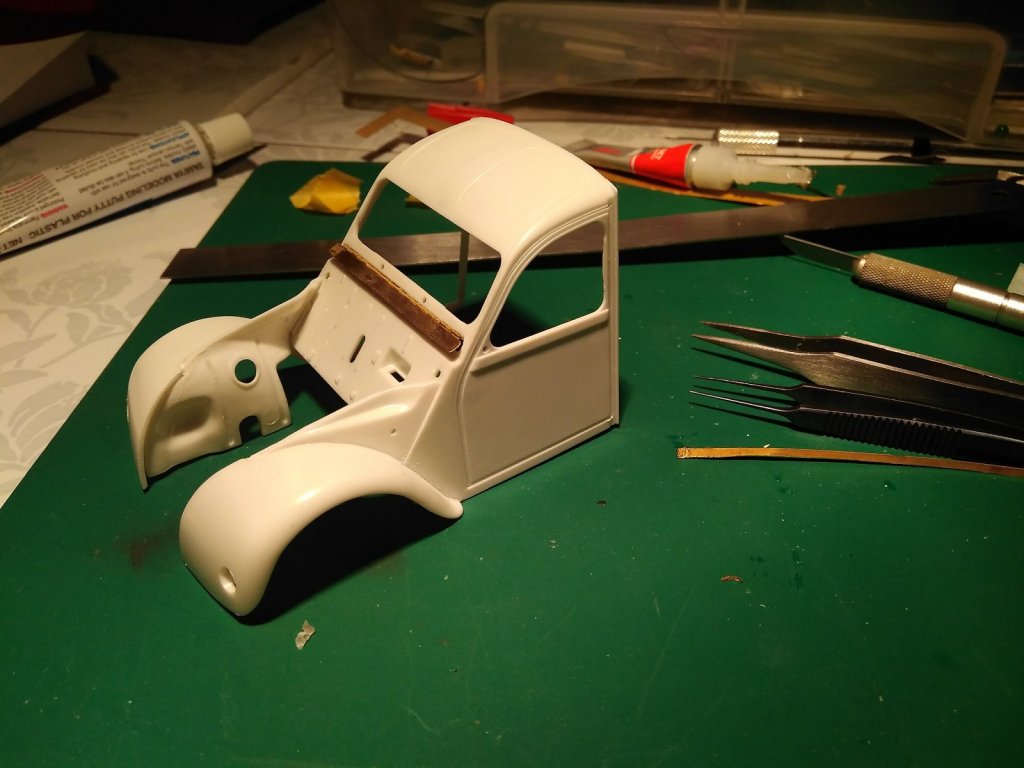

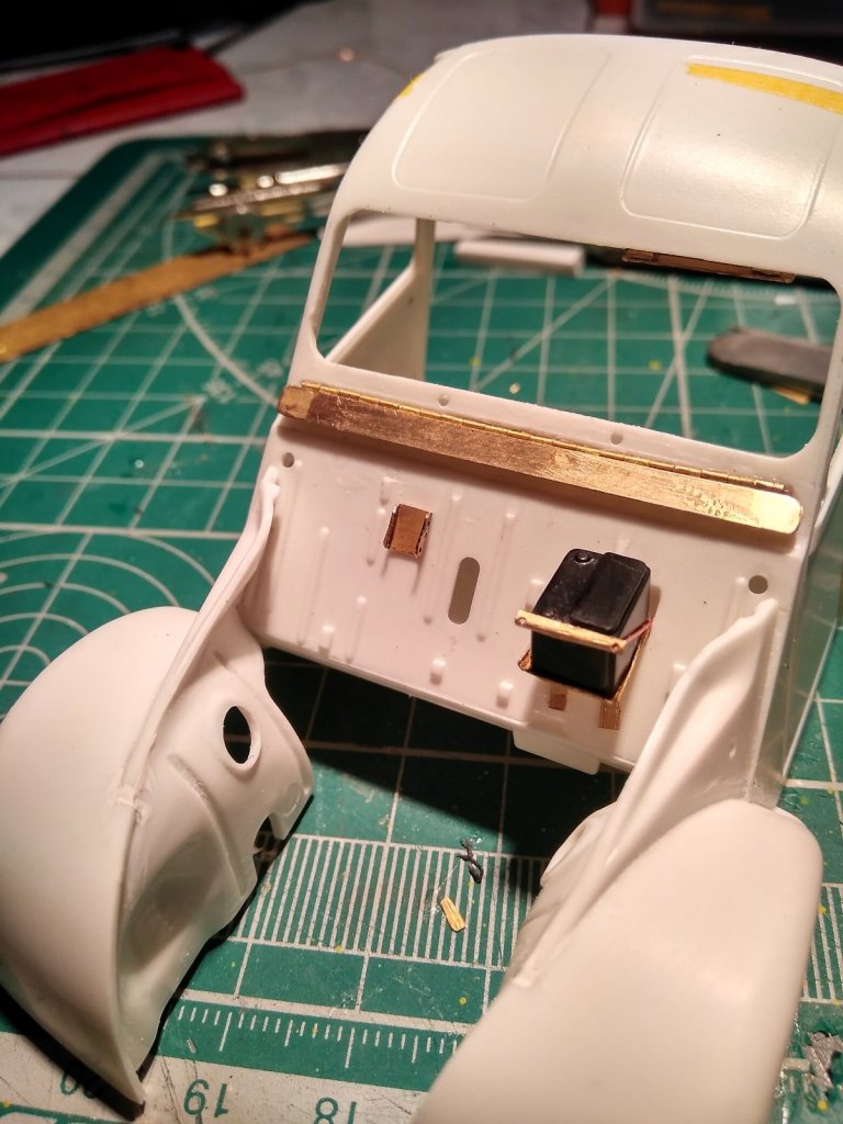

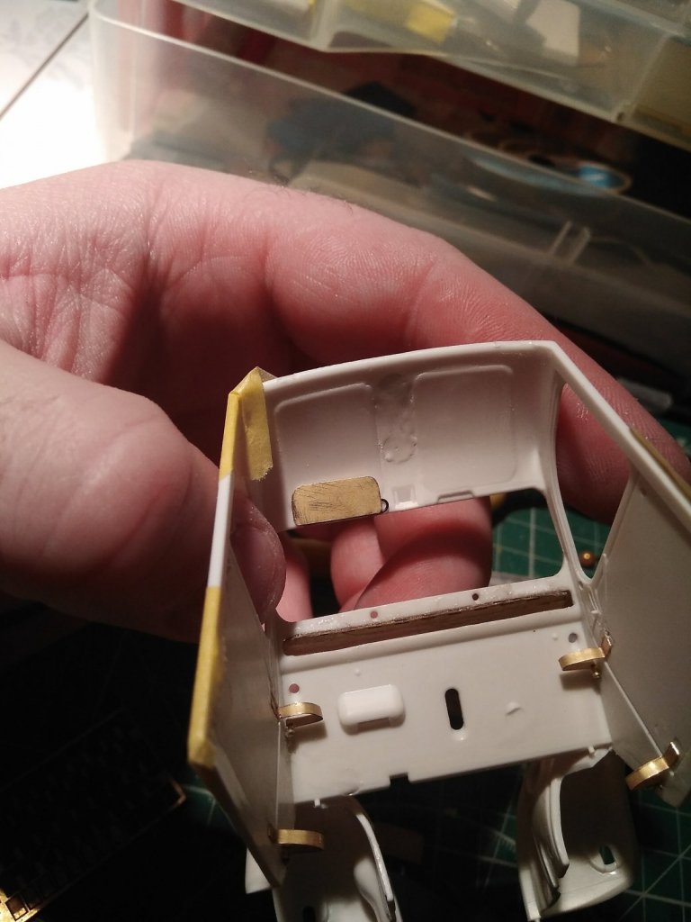

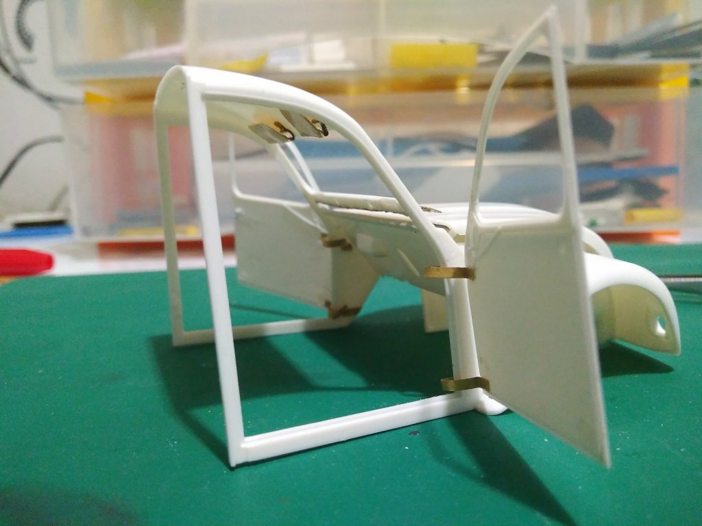

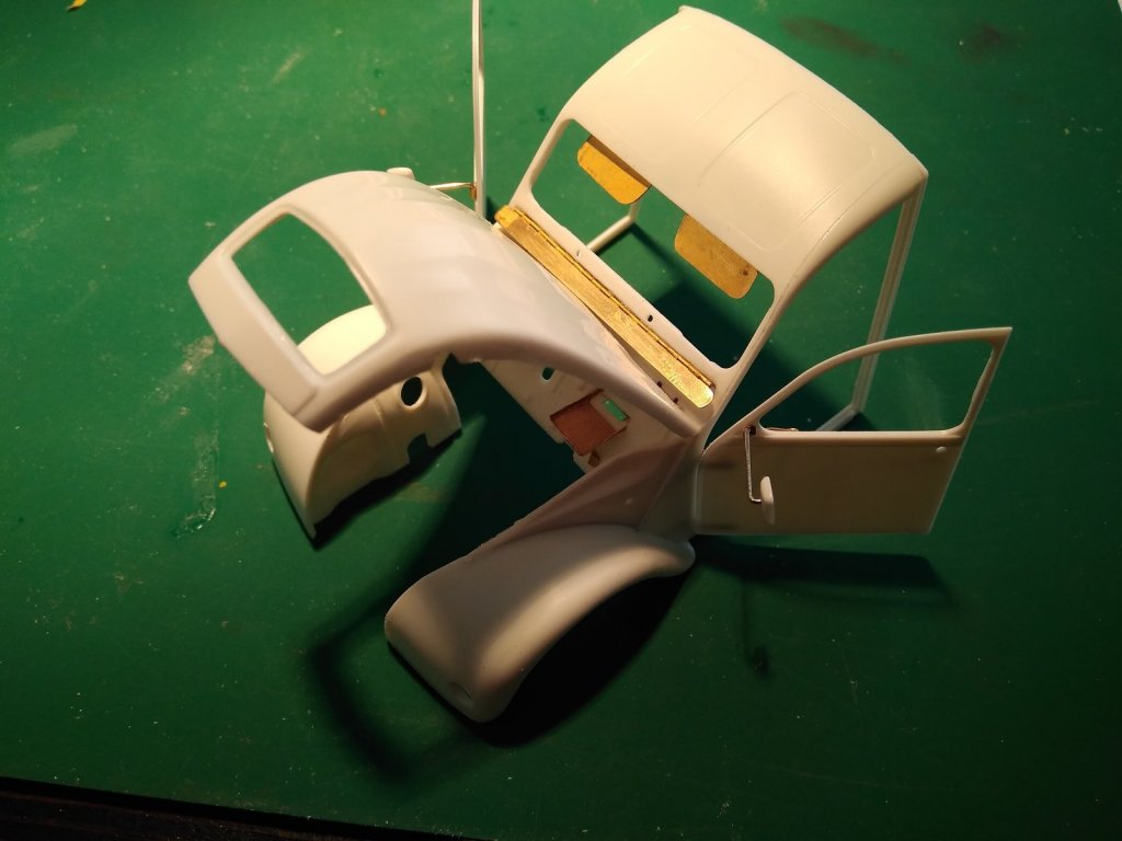

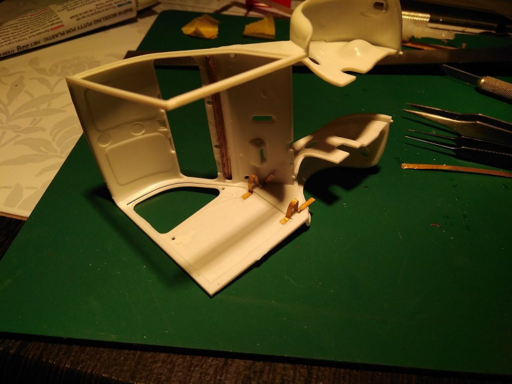

Популярный пост Godzik13 1036 Опубликовано 5 Mar 2018, 09:47:11 Популярный пост Жалоба Поделиться Опубликовано 5 Mar 2018, 09:47:11 Всех приветствую! Решил я тоже выложить процесс сборки ситроена. Видел что такая тема уже была, все же повторюсь. Расписывать сам набор не буду, это уже все есть. Начну с того что решил я для Ситроена наделать всякой всячины из латуни. Первая под руку попалась кабина, когда покупал коробку был в полной уверенности что двери открываются, но я ошибся( Было решено сделать петли, солнцезащитные козырьки и воздухозаборник от печки. Сначала выпилил воздухозаборник. Потом сделал полоску и соединил все это дело рояльными петлями. Далее взялся за петли, ушло два дня прежде понял что к чему. Ну и сами петли. Пришел черед и с солнцезащитными козырьками Так сказать пока все, работаю над Ситроеном дальше 16 Ссылка на сообщение Поделиться на другие сайты
RadioCAT 704 Опубликовано 5 Mar 2018, 10:08:33 Жалоба Поделиться Опубликовано 5 Mar 2018, 10:08:33 Отличные петли. В избранное. Ссылка на сообщение Поделиться на другие сайты
PETERSON 10184 Опубликовано 5 Mar 2018, 12:15:49 Жалоба Поделиться Опубликовано 5 Mar 2018, 12:15:49 Петли длинноваты, слишком далеко заходят в салон. Можно было бы сделать их компактнее. Ссылка на сообщение Поделиться на другие сайты
Godzik13 1036 Опубликовано 5 Mar 2018, 12:26:57 Автор Жалоба Поделиться Опубликовано 5 Mar 2018, 12:26:57 10 минут назад, PETERSON сказал: Петли длинноваты, слишком далеко заходят в салон. Можно было бы сделать их компактнее. спасибо за фото, просто в инете не мог найти оригинал, пока еще ни чего не красилось . есть шанс исправить Ссылка на сообщение Поделиться на другие сайты
PETERSON 10184 Опубликовано 5 Mar 2018, 14:17:45 Жалоба Поделиться Опубликовано 5 Mar 2018, 14:17:45 @Godzik13 Да не за что. Эта фотография вот отсюда. Вдруг, пригодятся другие виды? Ссылка на сообщение Поделиться на другие сайты
Godzik13 1036 Опубликовано 5 Mar 2018, 15:00:13 Автор Жалоба Поделиться Опубликовано 5 Mar 2018, 15:00:13 41 минуту назад, PETERSON сказал: @Godzik13 Да не за что. Эта фотография вот отсюда. Вдруг, пригодятся другие виды? За ссылку огромное спасибо! Ссылка на сообщение Поделиться на другие сайты

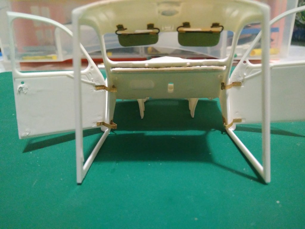

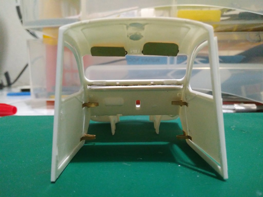

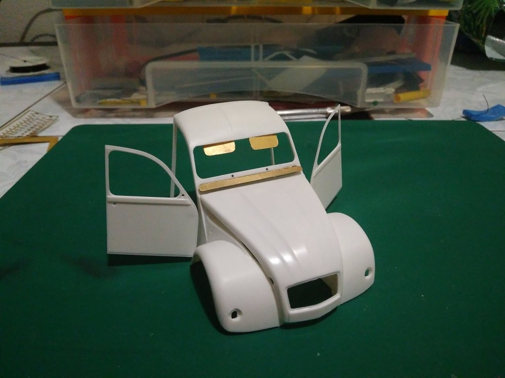

Популярный пост Godzik13 1036 Опубликовано 6 Mar 2018, 06:04:23 Автор Популярный пост Жалоба Поделиться Опубликовано 6 Mar 2018, 06:04:23 Ну чтож, переделал петли( оказалось к лучшему) т.к с большими петлями пришлось бы много всего выпиливать в торпеде. Заодно дополнил двери ручками 11 Ссылка на сообщение Поделиться на другие сайты
Tolibass 7400 Опубликовано 6 Mar 2018, 06:12:15 Жалоба Поделиться Опубликовано 6 Mar 2018, 06:12:15 Класс, шикарная работа, взял петли на вооружение, спасибо. 1 Ссылка на сообщение Поделиться на другие сайты
Driver 1215 Опубликовано 6 Mar 2018, 07:34:21 Жалоба Поделиться Опубликовано 6 Mar 2018, 07:34:21 Петли отличные, но выглядят хлипко. Вес двери нормально держат? 1 Ссылка на сообщение Поделиться на другие сайты
Godzik13 1036 Опубликовано 6 Mar 2018, 09:59:23 Автор Жалоба Поделиться Опубликовано 6 Mar 2018, 09:59:23 (изменено) 2 часа назад, Driver сказал: Петли отличные, но выглядят хлипко. Вес двери нормально держат? дверь очень тонкая , легкая. Латунь не обжигал чтоб жесткая была. Изменено 6 Mar 2018, 10:04:45 пользователем Godzik13 Ссылка на сообщение Поделиться на другие сайты

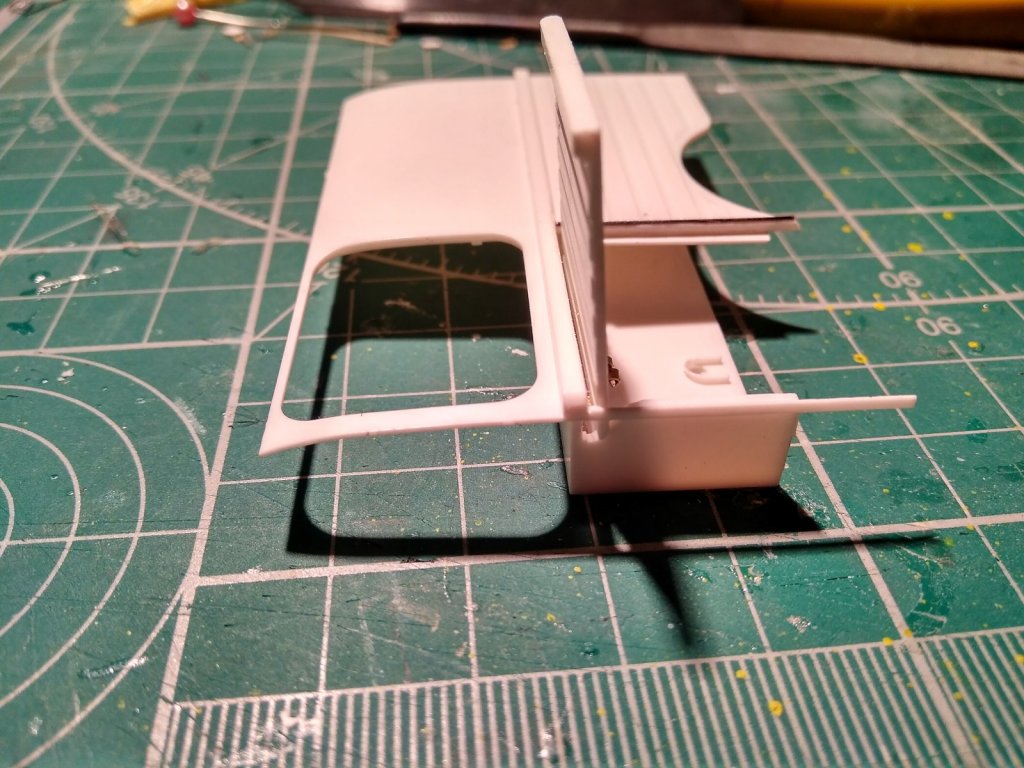

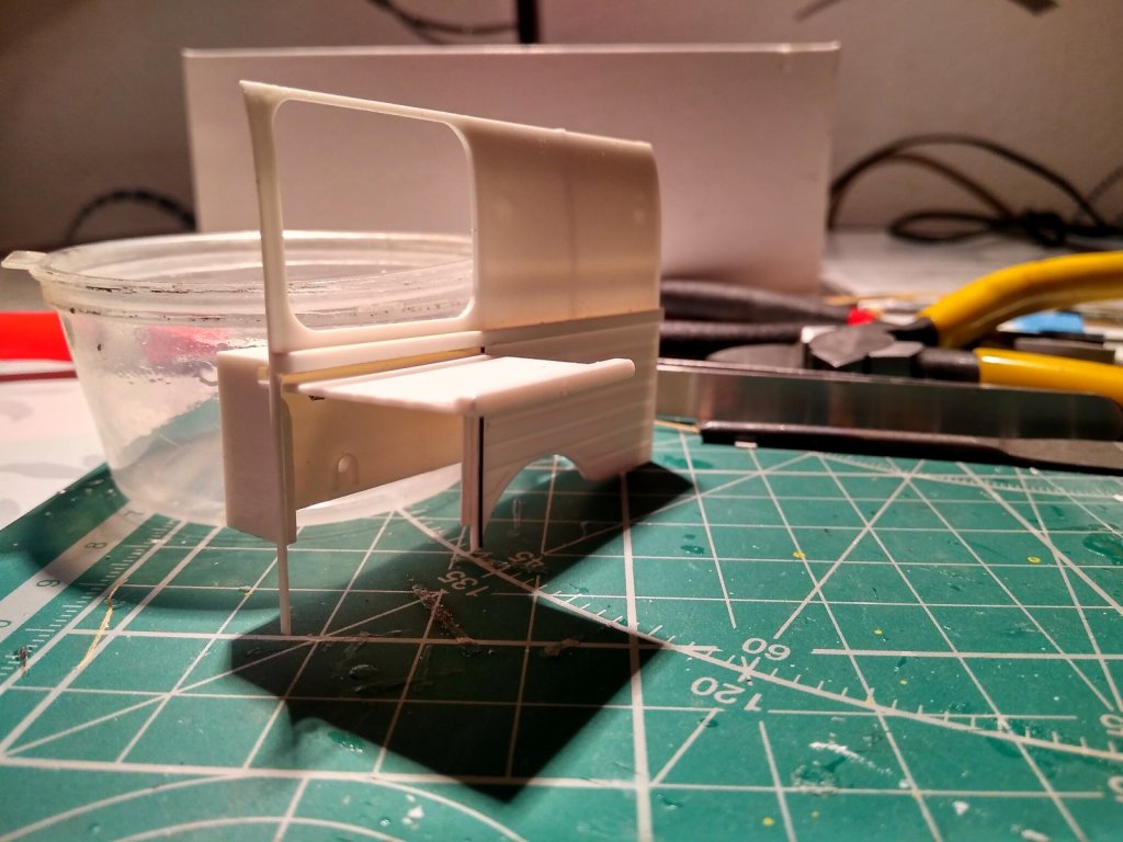

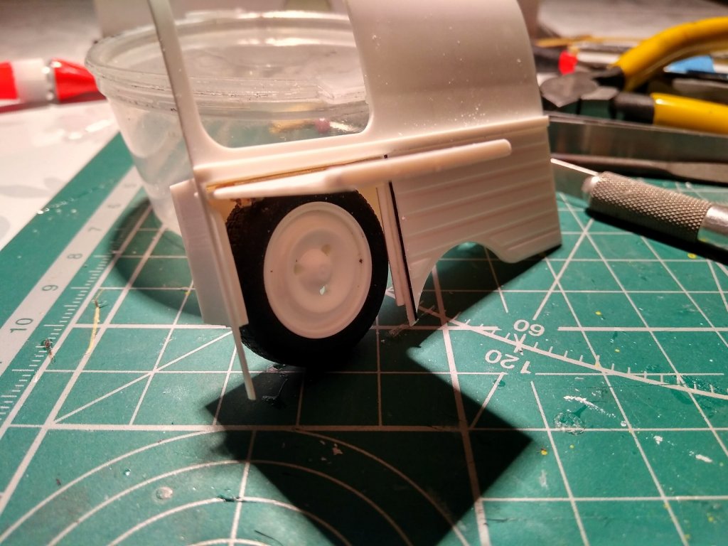

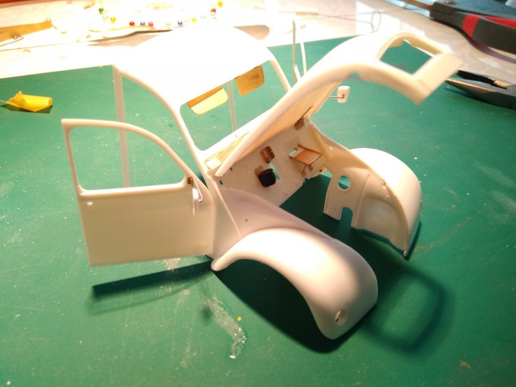

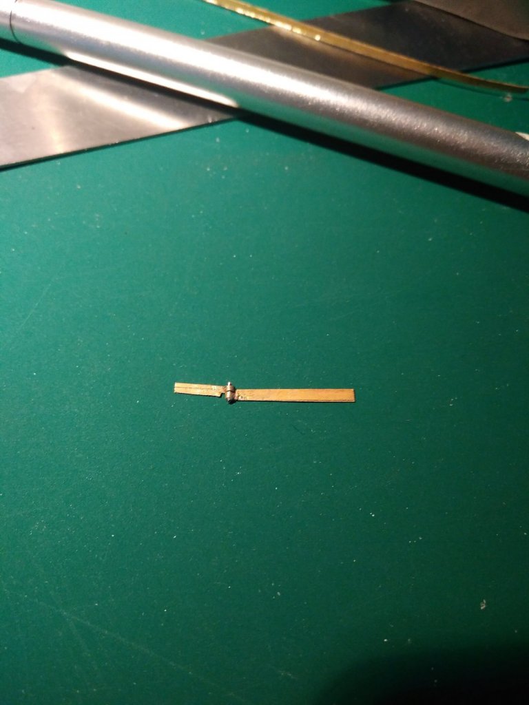

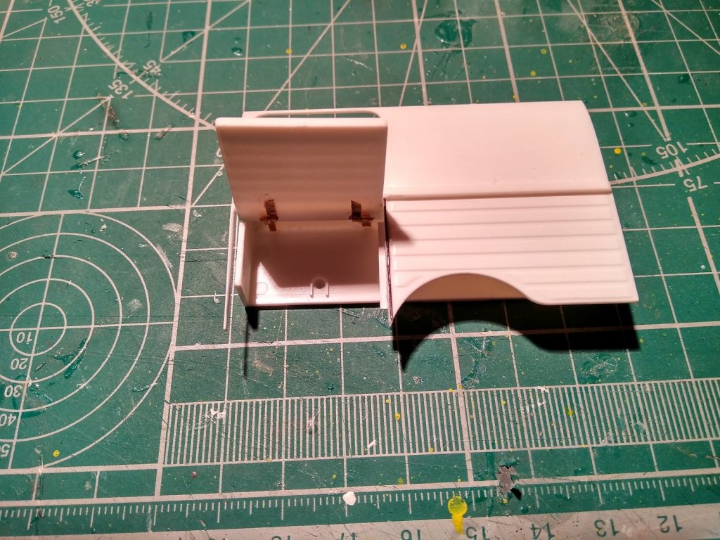

Популярный пост Godzik13 1036 Опубликовано 6 Mar 2018, 21:28:57 Автор Популярный пост Жалоба Поделиться Опубликовано 6 Mar 2018, 21:28:57 (изменено) Раз кабину закончил ( а возможно и нет) принялся пилить дверцу запасного колеса. Долго мудрил опять же с петлями, чуть голову не сломал, но все же сделал чтоб дверца уходила внутрь, пришлось пожертвовать запаской, срезать верхушку, иначе дверь не закатывалась . При выпиливании дверцы повредил кантик, пришлось зашкурить и приклеить проволоку 0.4 мм . На сегодня пока все. Изменено 6 Mar 2018, 21:29:57 пользователем Godzik13 9 Ссылка на сообщение Поделиться на другие сайты

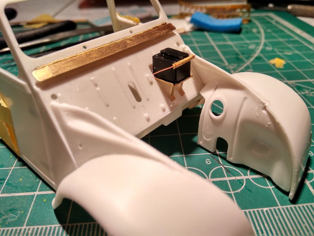

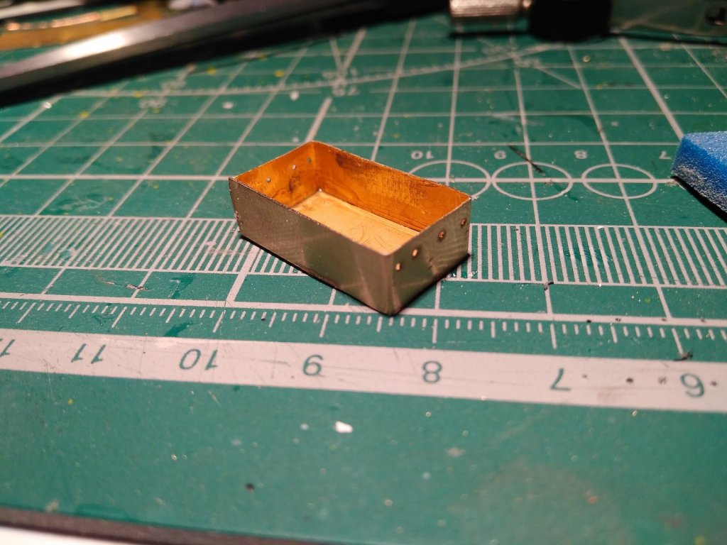

Популярный пост Godzik13 1036 Опубликовано 7 Mar 2018, 20:00:35 Автор Популярный пост Жалоба Поделиться Опубликовано 7 Mar 2018, 20:00:35 (изменено) Продолжаю. Решил сделать подставку и крепление АКБ , и площадку под предохранители( будет кинуть проводка) Изменено 7 Mar 2018, 21:06:26 пользователем Godzik13 10 Ссылка на сообщение Поделиться на другие сайты

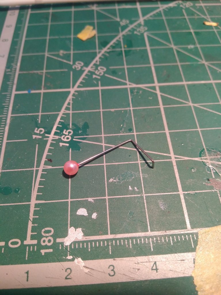

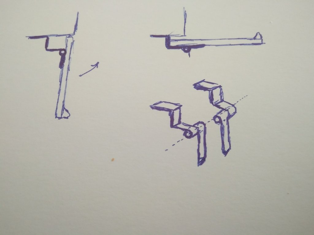

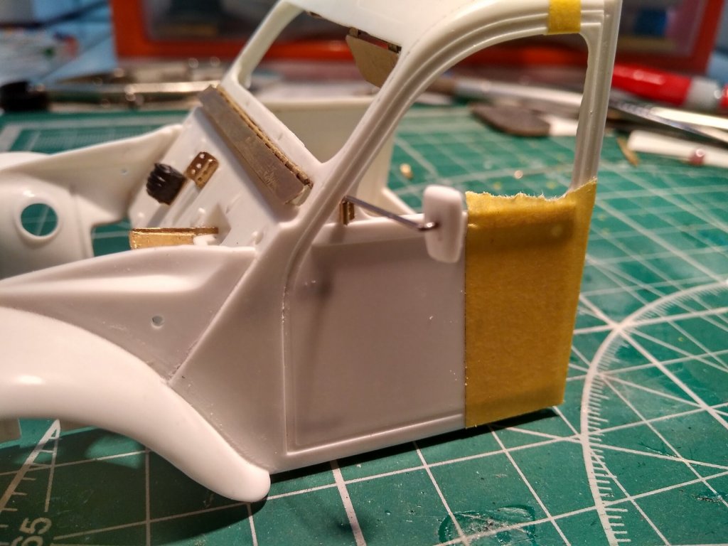

Популярный пост Godzik13 1036 Опубликовано 8 Mar 2018, 09:50:21 Автор Популярный пост Жалоба Поделиться Опубликовано 8 Mar 2018, 09:50:21 Кому интересны петли которые использовал для крышки запасного колеса. Нарисовал, может кому пригодится. 12 часов назад, Driver сказал: Круто! Спасибо стараюсь. Продолжаю. Все ещё не могу оставить кабину в покое) решил переделать зеркала, собственно говоря вот что вышло. 10 Ссылка на сообщение Поделиться на другие сайты
Популярный пост Godzik13 1036 Опубликовано 9 Mar 2018, 11:36:44 Автор Популярный пост Жалоба Поделиться Опубликовано 9 Mar 2018, 11:36:44 (изменено) Небольшой отчёт о проделанной работе. С кабиной закончил. Было сделано:1. воздухозаборник на рояльных петлях ( латунь 0.17мм) 2. Солнцезащитные козырьки ( петли и козырьки латунь 0.17мм) 3. Подставка АКБ, площадка предохранителей и крепеж расширительного бачка.( Латунь 0.17 мм) 4. Крепление и стойки зеркал заднего вида ( латунь 0.17мм, булавки 2 шт) 5. Петли капота ( латунь 0.17мм) 6. петли дверные (латунь 0.17мм) Изменено 9 Mar 2018, 11:43:20 пользователем Godzik13 9 Ссылка на сообщение Поделиться на другие сайты
Tolibass 7400 Опубликовано 9 Mar 2018, 14:39:27 Жалоба Поделиться Опубликовано 9 Mar 2018, 14:39:27 Класс, хороший объём работы, спасибо за картинку с петлями. Ссылка на сообщение Поделиться на другие сайты

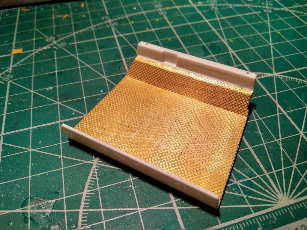

Популярный пост Godzik13 1036 Опубликовано 9 Mar 2018, 21:41:54 Автор Популярный пост Жалоба Поделиться Опубликовано 9 Mar 2018, 21:41:54 Кабина закончена. Пол не захотел оставлять гладким. Возможно будет добавлен резиновый коврик. Но уже после покраски. 5 Ссылка на сообщение Поделиться на другие сайты

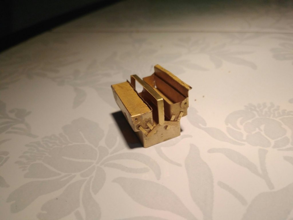

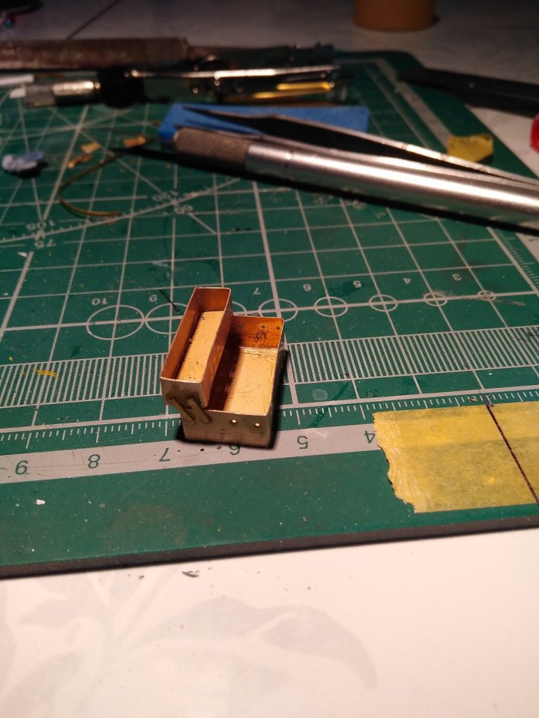

Популярный пост Godzik13 1036 Опубликовано 11 Mar 2018, 17:41:52 Автор Популярный пост Жалоба Поделиться Опубликовано 11 Mar 2018, 17:41:52 Пока днём спали дети решил сделать ящик для инструмента, брошу его в фургон, паяльника под рукой не было, все склеил, вышло топорно но сносно, мне понравился. 8 Ссылка на сообщение Поделиться на другие сайты
cuba_13 3616 Опубликовано 11 Mar 2018, 18:08:49 Жалоба Поделиться Опубликовано 11 Mar 2018, 18:08:49 Магия)))) 1 Ссылка на сообщение Поделиться на другие сайты
