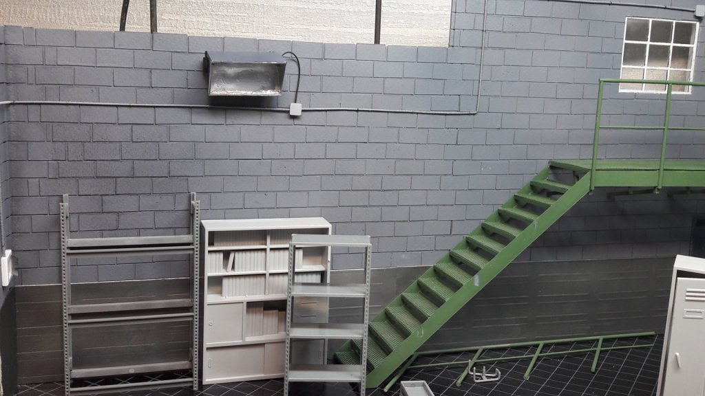

boxer 1036 Опубликовано 22 Apr 2018, 18:30:27 Жалоба Поделиться Опубликовано 22 Apr 2018, 18:30:27 49 минут назад, Max4x4 сказал: Для рабочих светильников сваял корпуса и внутри выложил фольгой. Далее вклеил большие светодиоды Может глупость скажу, но фольга не будет закорачивать все это великолепие? 51 минуту назад, Max4x4 сказал: а с другой стороны деталировочка. Очень нужная! Я за! Ссылка на сообщение Поделиться на другие сайты
Max4x4 2485 Опубликовано 22 Apr 2018, 18:34:17 Автор Жалоба Поделиться Опубликовано 22 Apr 2018, 18:34:17 Только что, boxer сказал: но фольга не будет закорачивать все это великолепие? Проверено, горит, не коротит. @RadioCAT А это идея . Поставлю реостат, можно будет менять яркость. Ссылка на сообщение Поделиться на другие сайты

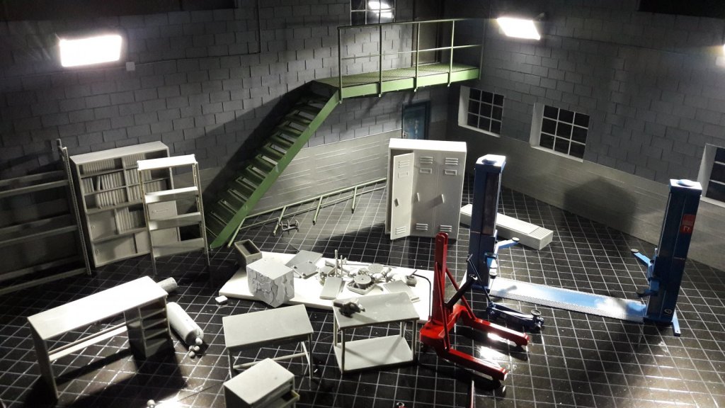

Популярный пост Max4x4 2485 Опубликовано 30 Apr 2018, 18:47:19 Автор Популярный пост Жалоба Поделиться Опубликовано 30 Apr 2018, 18:47:19 Приветствую! Продолжим... Протянул проводку по гаражу, пока не полностью, надо будет еще кинуть ветку на розетки. "Сопли" уходят в блок предохранителей-автоматов, как и положено Собираю потихоньку мелочевку. Пока готов только подъемник, домкрат и частично кран (надо найти хромированный прутик для штока гидроцилиндра) Ну и собираю остальное надо-не надо... решил собрать все, а потом думать что пригодится, а что нет. Это только малая толика того что идет в наборе. Будут еще инструменты, горы инструментов, а так же компрессор, диагностический стенд, хреновина для смены масла и черт знет что еще. Вобще начинаю уставать от этой мелочевки. Первое имя этого набора: детализация, второе: утяжыны, стыки и толкатели и их надо шпаклевать и шкурить. Потключил свет. Выглядит так, это только свет от диодов А это от прожекторов Пока все. Надеюсь меня еще на что нибудь хватит, но все больше тянет на 4 колеса... 22 Ссылка на сообщение Поделиться на другие сайты

Muscle Horses 475 Опубликовано 8 May 2018, 12:30:15 Жалоба Поделиться Опубликовано 8 May 2018, 12:30:15 (изменено) Я в строительстве не знаток, поэтому хотел спросить у автора и остальных коллег по данной тематике. Макс, скажи пожалуйста размеры элементов - дверь, ширина и высота, окна какого размера + на сколько они от пола должны располагаться, высота потолка в нормальном мини-цеху, также размер более-менее нормальных двухстворчатых ворот в такой цех. Если ставить пару бетонных колонн в цеху - то сколько на сколько она должна быть? Рамезр кирпича, какой нарезать? Размер плафона освещения? Размер электрощитка. Всё в нашем масштабе, конечно, а не настоящее )) Ну и большая просьба - сфотай пожалуйста плафон освещения подробно, как он выглядит, как там сидит диод. Вообще освещение получается шикарнейшее, с таким светом модель на фото должна выглядеть крайне атмосферно. Всё собираюсь построить гараж, но само здание гаража думаю строить с нуля, нарезая стены и элементы из пластика и ПФХ, останавливает полное не знание размеров строительных элементов здания. Буду премного благодарен Изменено 8 May 2018, 12:31:14 пользователем MuscleHorses Ссылка на сообщение Поделиться на другие сайты
Max4x4 2485 Опубликовано 8 May 2018, 14:52:20 Автор Жалоба Поделиться Опубликовано 8 May 2018, 14:52:20 @MuscleHorses Двери и окна были в комплекте, по этому я не запаривался, могу обмерить. Все остальное гуглил и высчитывал по СНИПам и ГОСТам, в интернете есть все. Кирпич (в моем случае шлакоблок) - стандартный размер 200×400, масштабировал примерно до получения белее-менее смотрибельного размера. Колонны - тут вобше все зависит от материала и обустройства перекрытий крыши. Если идеализировать и исходить из того что крыша имеет балочно-каркасные перекрытия то колонны вобще можно не делать, как у меня (это уже из опыта). Высота стен - высчитывается тоже логически и примерно. Высота подьемника с поднятой машиной (+-) 3 м, а если это джип, а если загнать к примеру газель? Отсюда и высота + 3.5 м. Ворота - максимальная ширина авто допуситмая к эксплуатации по дорогам общего пользования 2.5 м, сюда плюсуем зазор между проемами минимум 0.5 м и получам + 3 м. Высота тоже зависит от типов ТС которые будет принимать сервис, есди унифицировать то я бы сделал 3 м минимум, но думаю достаточно и 2.5 при учете обслуживания только легковых авто. По светодиодам и лампам - лампы чистой воды фантазия, ни на что не опирался. По подключению светодиодов опять же есть мануалы в интернете, в общих чертах там определенные правила и нарушение их ведет к порче диода или отсутствию работоспособности всей цепи, описать одним постом очень сложно. Сами плафоны отфотаю позже при очередном обновлении, тупо лениво, уж простите... 2 Ссылка на сообщение Поделиться на другие сайты
