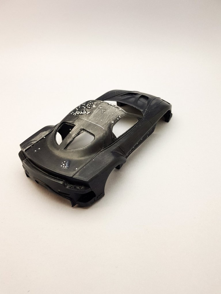

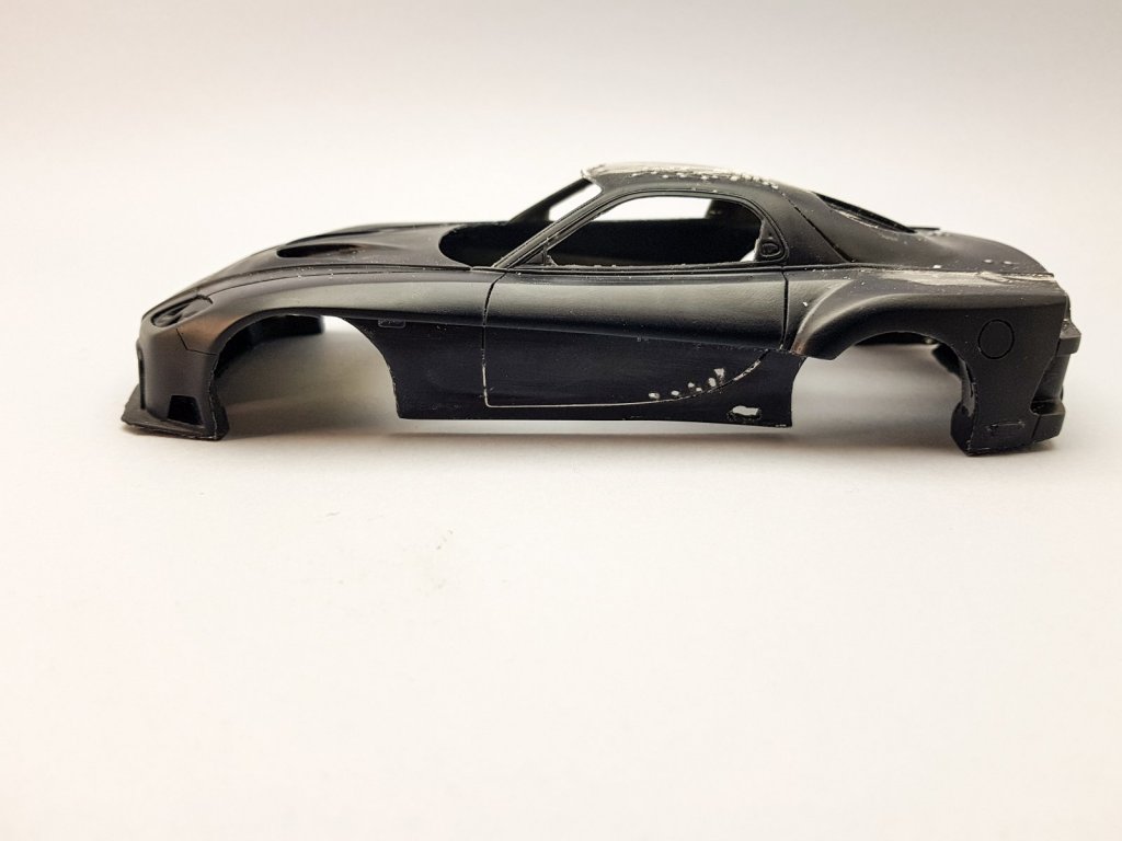

Популярный пост Steps_555 497 Опубликовано 9 Mar 2018, 20:11:35 Популярный пост Жалоба Поделиться Опубликовано 9 Mar 2018, 20:11:35 Приму участие в конкурсе, визуально будет похоже на авто из форсажа, ни какой привязки к оригиналу не будет, только обвес, двигателя так же не будет, так как отсутствует изначально. У коллеги моделиста была приобретена копия транс кита, сам оригинал из серии... а копия так и так нуждается в доработке, начал с удаления пузырей в литье. 12 Ссылка на сообщение Поделиться на другие сайты

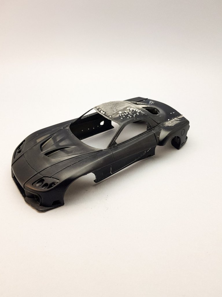

Популярный пост Steps_555 497 Опубликовано 14 Mar 2018, 03:50:09 Автор Популярный пост Жалоба Поделиться Опубликовано 14 Mar 2018, 03:50:09 Немного о грустном, ох уж эта смолаи производители, после устранения огрехов литья, пошел изучать оригинал... вообщем геометрия всего этого оставляет желать лучшего, но вот перед, это нечто. Оригинал, передний бампер намного короче и имеет крутой уклон, на кузове он длинный, так же не идет высота и ширина воздухозаборников. Пилим, передняя часть будет вся переделана 9 Ссылка на сообщение Поделиться на другие сайты

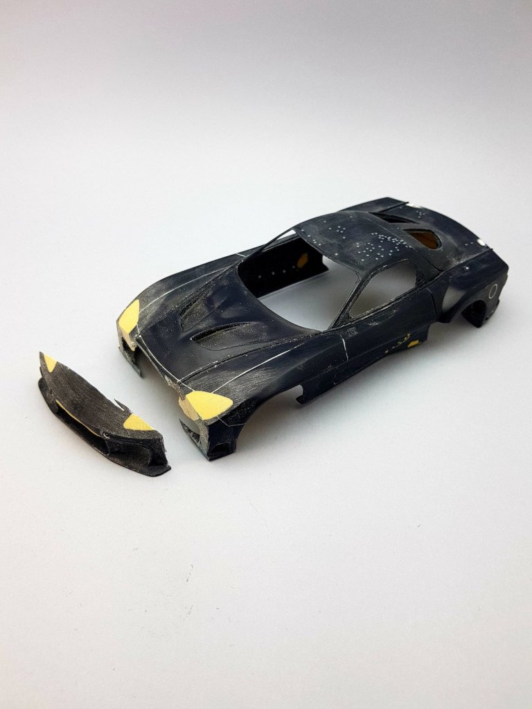

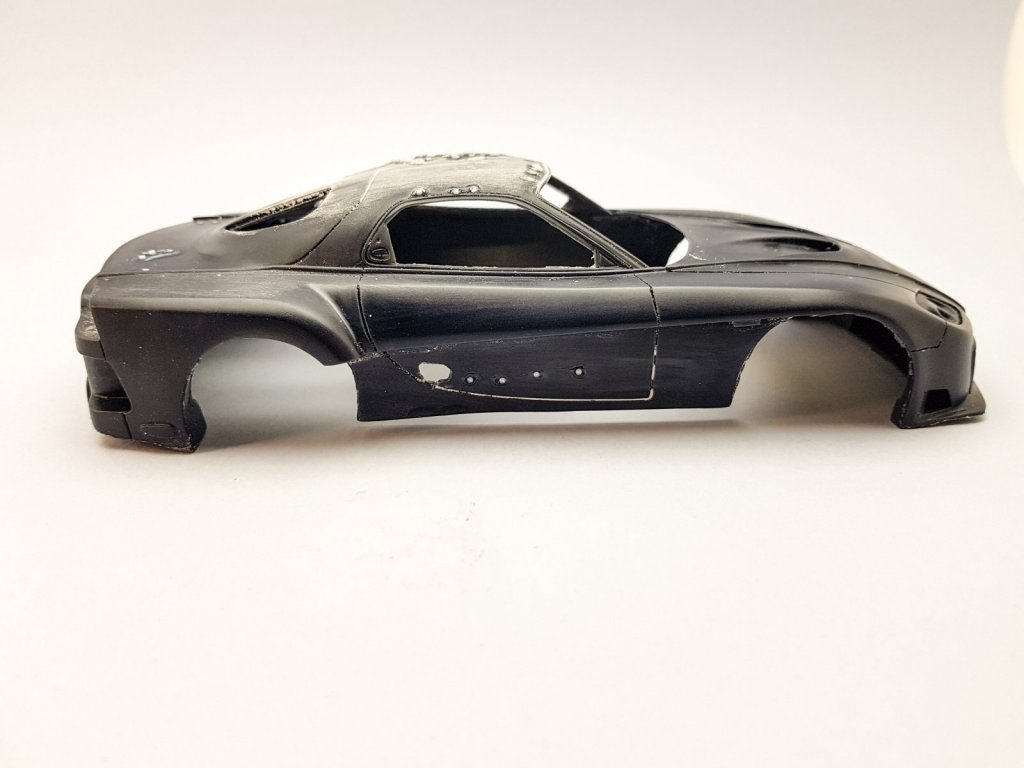

Популярный пост Steps_555 497 Опубликовано 21 Mar 2018, 18:39:40 Автор Популярный пост Жалоба Поделиться Опубликовано 21 Mar 2018, 18:39:40 Приветствую коллеги, маленький процесс, при помощь тамиевской эпоксидки, лепим и придаем примерные формы передней части. Было В процессе Под нож также пошли пороги, слева в работе, справа начальный вариант, необходимо уменьшить высоту примерно на 5 мм., пилим... 16 Ссылка на сообщение Поделиться на другие сайты
