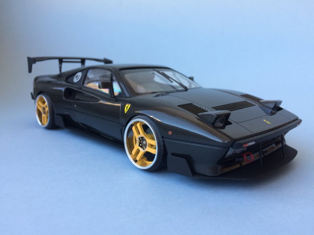

viktor_sever83 231 Опубликовано 28 May 2018, 19:47:07 Автор Жалоба Поделиться Опубликовано 28 May 2018, 19:47:07 2 часа назад, TheYellowHB сказал: Сзади диск из резины торчит некрасиво, сточить бы. А вообще в таком стиле резину бы на зад пожирнее профилем, смотрелось лучше. Декали-надриси на боковины не планируются? Да, я обратил внимание, что кромка диска внутренняя не красиво торчит, в чёрный её задую. По идеи туда не резину пожирнее надо а диск чутка побольше. На феррариках же задние диски побольше и пошире (соглашусь и резина пожирнее) передних, тут все катки на 19, вот если бы на зад 20-е поставить, то получше бы смотрелось. 42 минуты назад, 4auka сказал: Оригинально и интересно смотрится. Спасибо! Не люблю однообразие. 2 часа назад, TheYellowHB сказал: Декали-надриси на боковины не планируются? Мне не нравится как декали на резине блестят, вот трафарет был бы, с удовольствием бы задул, но не судьба. Ссылка на сообщение Поделиться на другие сайты

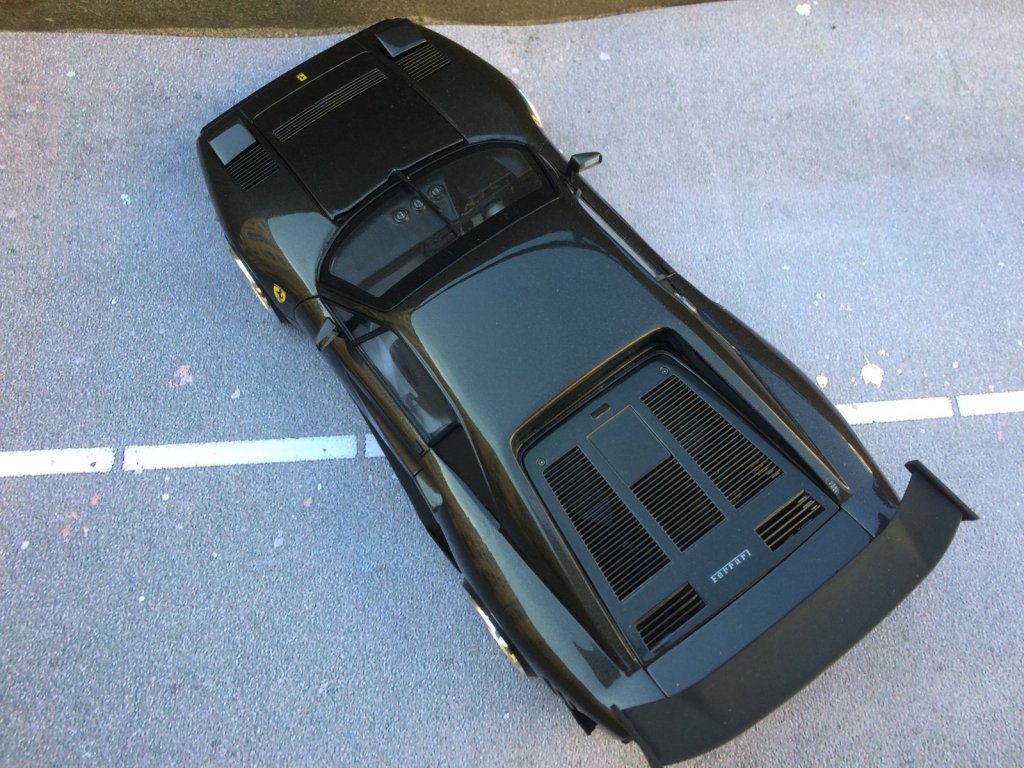

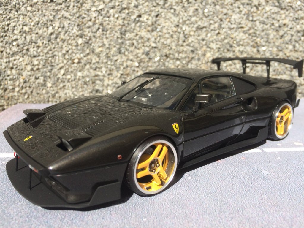

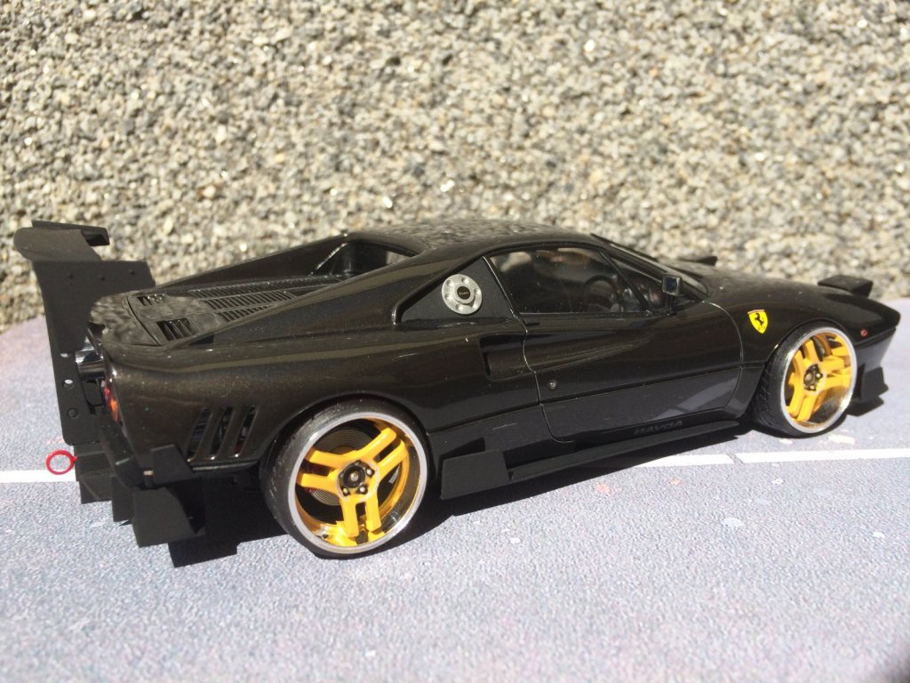

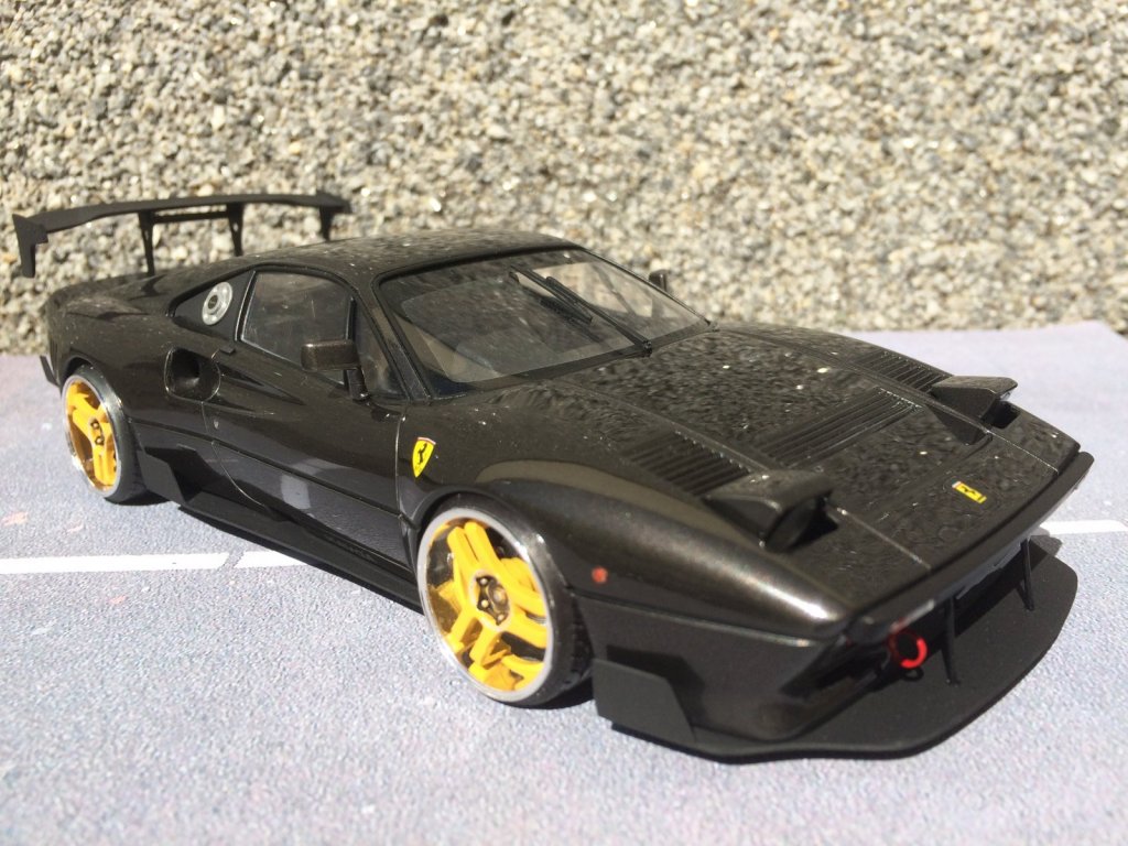

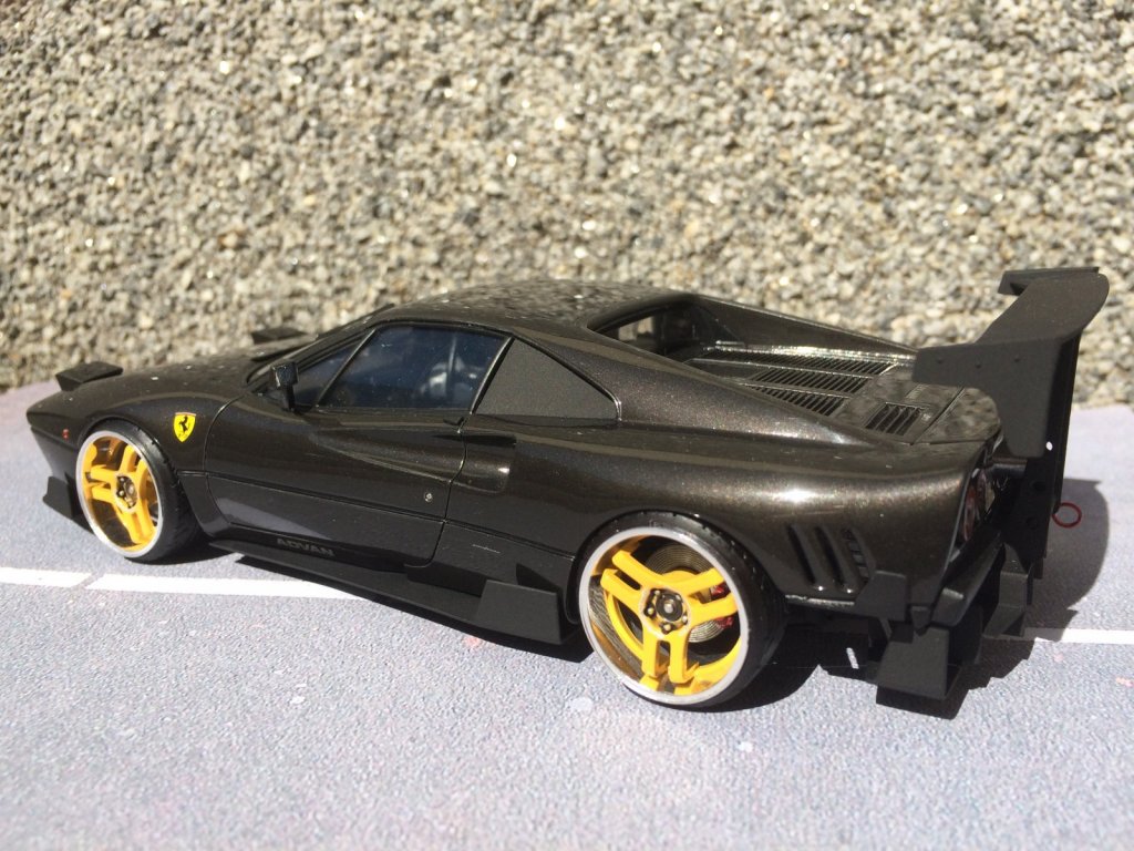

Популярный пост viktor_sever83 231 Опубликовано 30 May 2018, 08:09:16 Автор Популярный пост Жалоба Поделиться Опубликовано 30 May 2018, 08:09:16 Всем привет! Ferrari 288 добралась до финиша. Отфотографировал на телефон дома на голубом ватмане у окна, телефон всё равно не передаёт точный цвет и формы. Уличные фото на солнышке 15 Ссылка на сообщение Поделиться на другие сайты

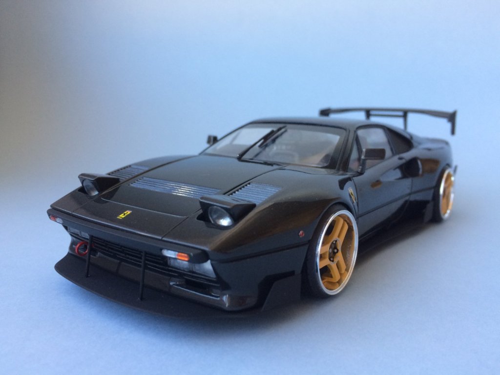

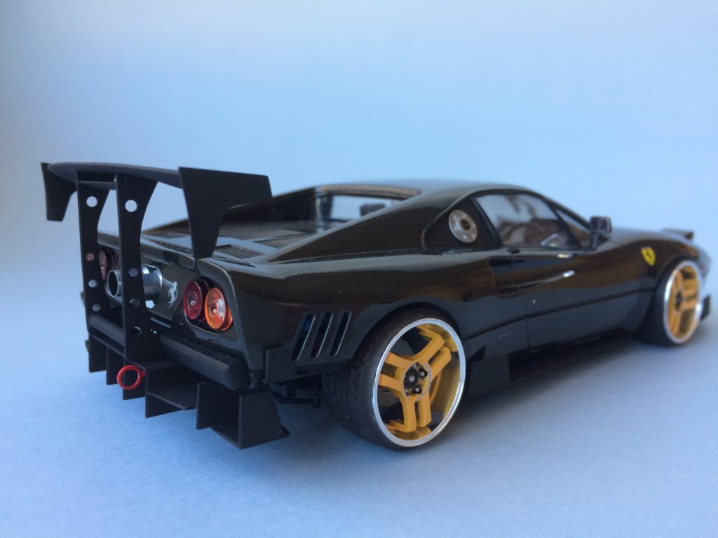

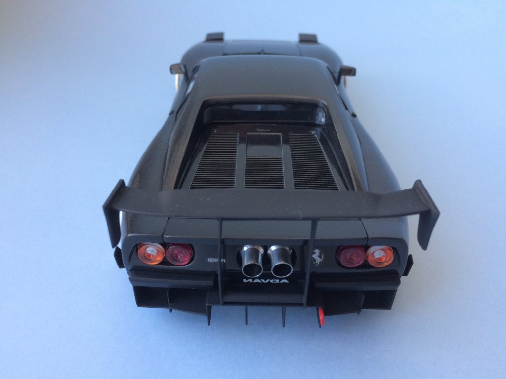

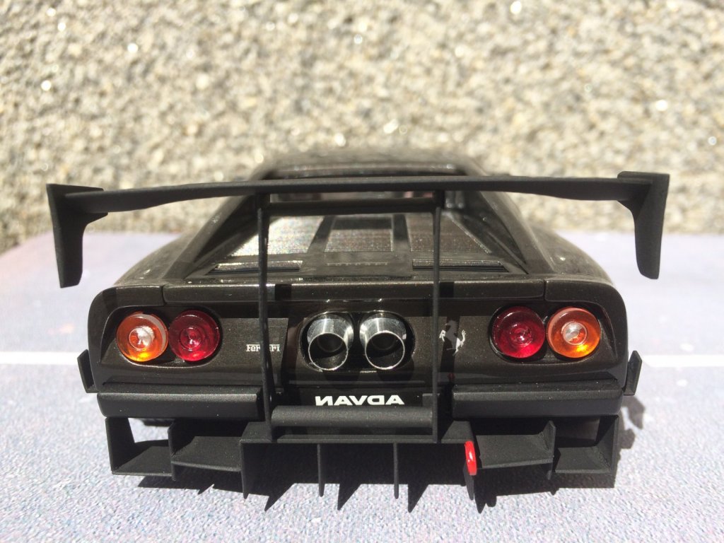

Idontlikebroccoli 1657 Опубликовано 30 May 2018, 09:44:10 Жалоба Поделиться Опубликовано 30 May 2018, 09:44:10 Про надпись NAVDA сзади: "зеркальные" спонсорские надписи японцы наносят по схеме: с одного борта нормальные, с другого - зеркальные. На передней и задней части авто надписи "нормальные" наносятся. Бросается в глаза непрокрас оранжевых круглых поворотников сзади. Или краску поело модельным клеем? У меня тоже так раньше бывало от клея, теперь все остекление только на лак сажу. А по поворотникам можно оранжевым клиром сверху пройтись, цветовая целостность поворотников восстановится. ИМХО: я бы подмотал 2-3 слоя маскировочной ленты под резину на задние диски. Маловато там рези. Ссылка на сообщение Поделиться на другие сайты
viktor_sever83 231 Опубликовано 30 May 2018, 13:06:17 Автор Жалоба Поделиться Опубликовано 30 May 2018, 13:06:17 2 часа назад, Idontlikebroccoli сказал: Про надпись NAVDA сзади: "зеркальные" спонсорские надписи японцы наносят по схеме: с одного борта нормальные, с другого - зеркальные. На передней и задней части авто надписи "нормальные" наносятся. Бросается в глаза непрокрас оранжевых круглых поворотников сзади. Или краску поело модельным клеем? У меня тоже так раньше бывало от клея, теперь все остекление только на лак сажу. А по поворотникам можно оранжевым клиром сверху пройтись, цветовая целостность поворотников восстановится. ИМХО: я бы подмотал 2-3 слоя маскировочной ленты под резину на задние диски. Маловато там рези. Центра на поворотниках специально не прокрашивал, я так понимаю там задний ход. Но смотрятся они действительно не понятно у меня на модели. Там не поело, всё остекление и оптика на клею микроскайл для прозрачных деталей. Надписи ADVAN на одном борту правильно, на другом зеркально. С зади специально зеркальную делал, понимаю что не по феншую. По резине тоже знаю что низковато, но альтернативы нет. В любом случае спасибо за советы и на указанные недочёты. Переделываться уже врядли что то будет, единственное под заднюю резину попробую подмотать маскировку или ещё чего. 1 Ссылка на сообщение Поделиться на другие сайты
Idontlikebroccoli 1657 Опубликовано 30 May 2018, 13:11:20 Жалоба Поделиться Опубликовано 30 May 2018, 13:11:20 4 минуты назад, viktor_sever83 сказал: под заднюю резину попробую подмотать маскировку или ещё чего. Подмотай, получше будет, вот увидишь! Ссылка на сообщение Поделиться на другие сайты

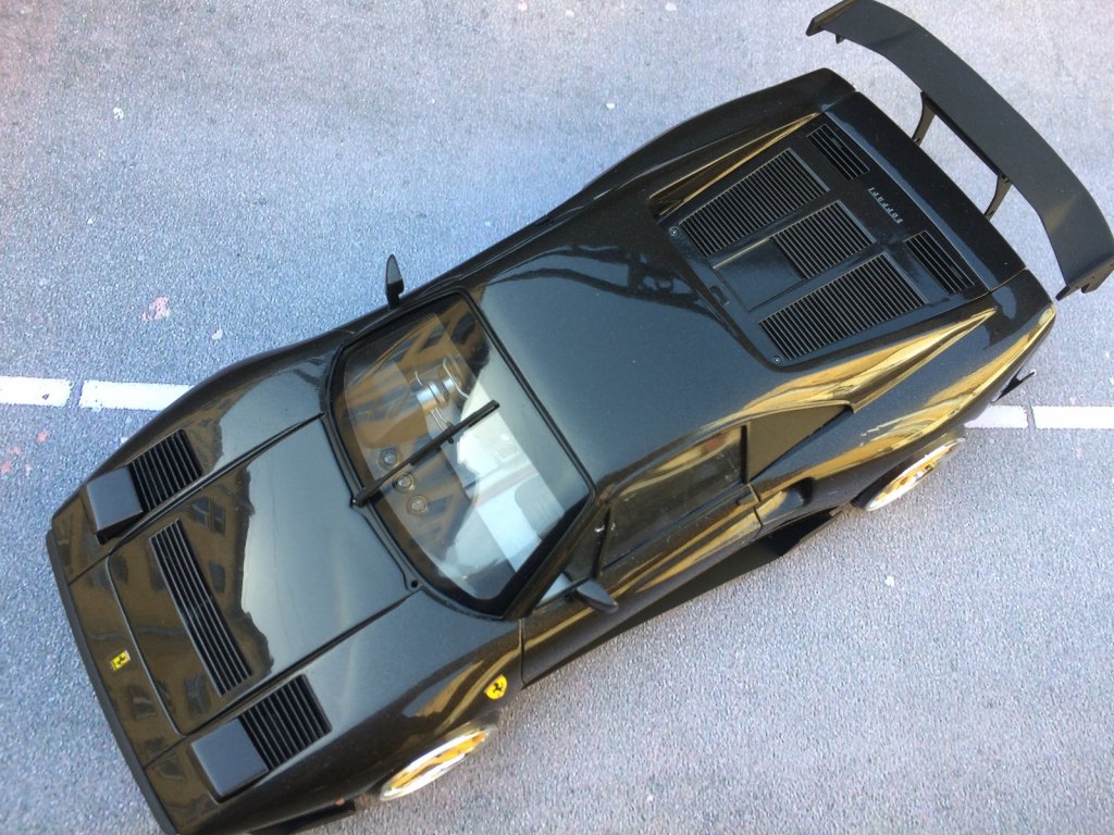

Популярный пост viktor_sever83 231 Опубликовано 30 May 2018, 13:17:08 Автор Популярный пост Жалоба Поделиться Опубликовано 30 May 2018, 13:17:08 Только что, Idontlikebroccoli сказал: Подмотай, получше будет, вот увидишь! Хорошо, вечером попробую. Виктор, подскажи куда потом финальные фото заливать и какие требования к финальным фото? Сейчас ещё пару фото залью в тенёчке. Но всеми фото, что сегодня заливал не доволен, попробую, что нибудь дома придумать с фоном и освещением, если не получится, то придётся с этих выбирать. Ещё немного фото 8 Ссылка на сообщение Поделиться на другие сайты
