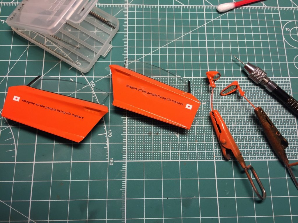

Max4x4 2485 Опубликовано 5 May 2018, 14:00:04 Жалоба Поделиться Опубликовано 5 May 2018, 14:00:04 Молодец. Достойно. Стекла клею либо микро ликвитайп либо акан для прозрачных деталей. Стекла отмой от клея и попробуй приклеить и оставить до полного высвхания, потом излишки уберешь зуботычкой. Ссылка на сообщение Поделиться на другие сайты
Jeck Molowski 70 Опубликовано 5 May 2018, 19:24:42 Автор Жалоба Поделиться Опубликовано 5 May 2018, 19:24:42 @Max4x4 Спасибо) Да продеться так попробовать. А блеск и реалистичность только футурой добиваются? Ссылка на сообщение Поделиться на другие сайты

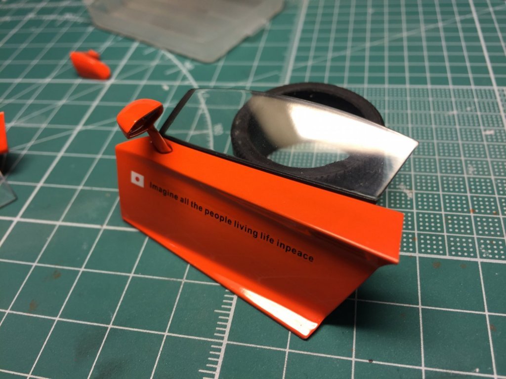

cuba_13 3615 Опубликовано 5 May 2018, 20:34:42 Жалоба Поделиться Опубликовано 5 May 2018, 20:34:42 Боковое стекло бы сточить, наполовину так точно...сейчас оно бронированное, как в президент-мобиле. Если бы закрытое было, то ок. Но сейчас смотрится странновато). Ссылка на сообщение Поделиться на другие сайты
Jeck Molowski 70 Опубликовано 6 May 2018, 04:18:20 Автор Жалоба Поделиться Опубликовано 6 May 2018, 04:18:20 @cuba_13 Да, есть такое, но переживаю что стачивая, стекло и вовсе потеряет свой блеск и прозрачность. Они и так с мелкими царапинами, и не самые лучшие вышли. Ссылка на сообщение Поделиться на другие сайты
RadioCAT 704 Опубликовано 6 May 2018, 09:53:13 Жалоба Поделиться Опубликовано 6 May 2018, 09:53:13 Не стачивай. Сделай из блистера какого от дайкаста или тонкой обложки от папки. 1 Ссылка на сообщение Поделиться на другие сайты
cuba_13 3615 Опубликовано 6 May 2018, 10:08:56 Жалоба Поделиться Опубликовано 6 May 2018, 10:08:56 (изменено) @Jeck Molowski стачивай и ничего не бойся! Глянь мой ВИП в Бельке. Если у тебя в наличии есть шкурка 2000 и более + все 3 компаунда от Тамии в наличии, то стекло после стачивания будет выглядеть лучше, чем из коробки. Проверено. Ну или то, что Артемий советует, но я эти методы формовки пока очкую использовать, мне проще сточить и потом зашлифовать-заполировать. Изменено 6 May 2018, 10:10:50 пользователем cuba_13 Ссылка на сообщение Поделиться на другие сайты
RadioCAT 704 Опубликовано 6 May 2018, 14:51:21 Жалоба Поделиться Опубликовано 6 May 2018, 14:51:21 Я имел ввиду просто отрезать кусок прозрачного пластика и всё. Любого какого найдешь тонкого. Да хоть от сырка или сметаны с крышечки. Ничего формовать не надо.) Ссылка на сообщение Поделиться на другие сайты

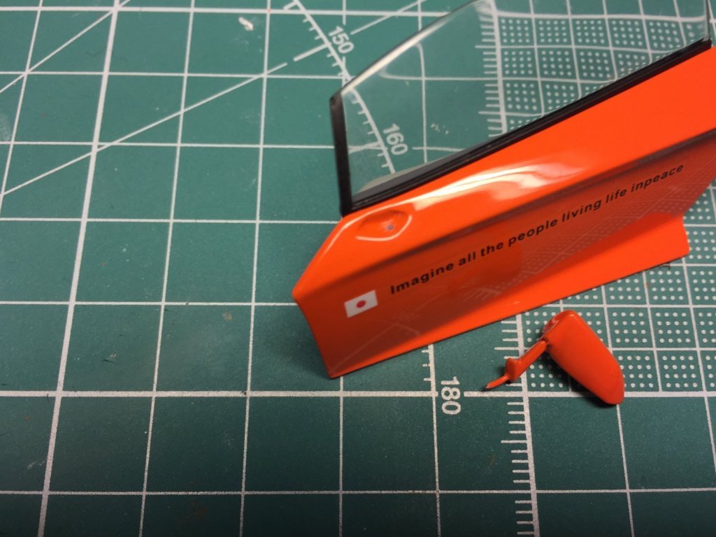

Idontlikebroccoli 1657 Опубликовано 7 May 2018, 07:00:08 Жалоба Поделиться Опубликовано 7 May 2018, 07:00:08 В 05.05.2018 в 20:25, Jeck Molowski сказал: Так же, на что клеить боковые зеркала? При попытке с клеем Tamiya Craft Bond вышло плохо, зеркала свисают, и после вовсе падают. Боковые зеркала такого типа надо обязательно садить к кузову на штифт: Более подробно описано тут: По поводу открытого бокового стекла Артемий отличную идею подал. Стекло там простой формы, без изгибов, поэтому сделать будет легко. Ссылка на сообщение Поделиться на другие сайты
Jeck Molowski 70 Опубликовано 7 May 2018, 13:49:17 Автор Жалоба Поделиться Опубликовано 7 May 2018, 13:49:17 (изменено) @cuba_13 @RadioCAT Думаю лучше и вправду кусок пластика порезать и вклеить, я уже так фары делал. А стачивать нету компаундов. Есть дешевая китайская полироль. А если предположим лобовое стекло понадобиться копировать, то на сколько тяжело будет провернуть? Просто сейчас Celsior лежит весь разоброный, на него клей разлился, и стекла сразу в непригодность пришли. @StarSA А уже не выйдет , я порезал его, оно полным не влезало @Idontlikebroccoli Да я читал (Ламбо огонь), только нету сверла тонкого, по этому решил может и так сойдет, не прокатило... По этому думаю кое как уже приклею. А в след модели обязательно по уму уже начну двигаться. Всем большое спасибо за советы, уже доделаю стекла, выделю все болтики гайки замочки, приклею зеркала и будем считать закончил Изменено 7 May 2018, 13:54:57 пользователем Jeck Molowski Ссылка на сообщение Поделиться на другие сайты

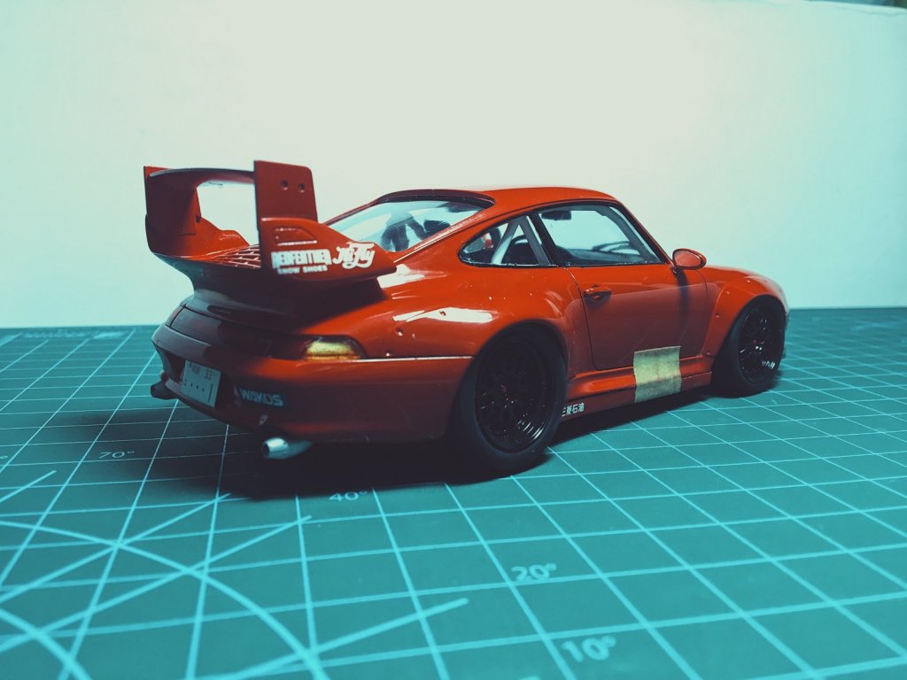

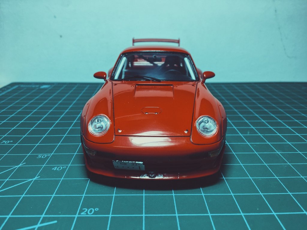

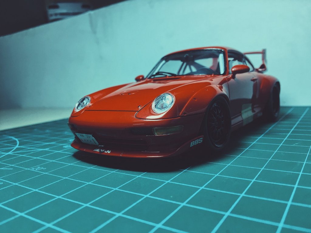

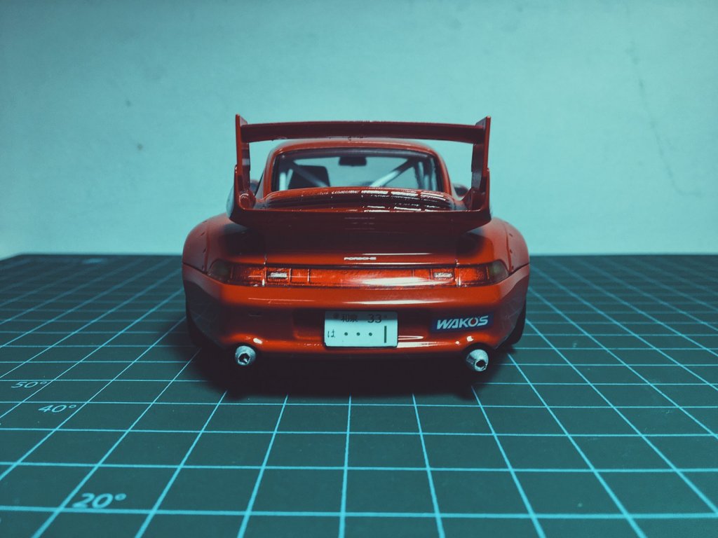

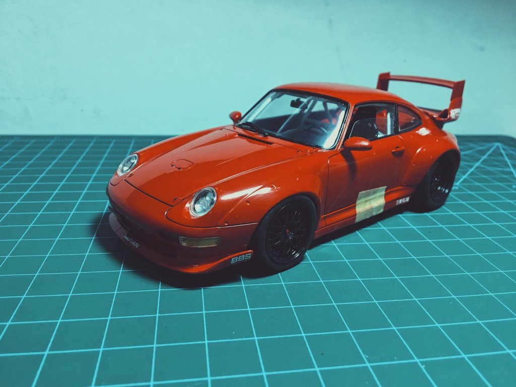

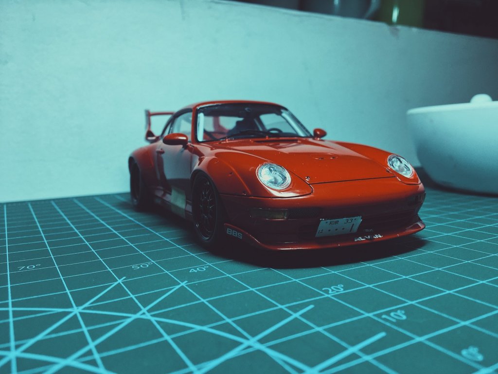

Популярный пост Jeck Molowski 70 Опубликовано 9 May 2018, 15:19:12 Автор Популярный пост Жалоба Поделиться Опубликовано 9 May 2018, 15:19:12 Всем привет, ну вот и все, подошел конец этого ВиПа, и все пошло не так как планировалось. Все таки Porsche стал красного цвета. Не стал стенс, не стал гонкой, а так что то между. Все как то на импровизации. Но результат нисколько не разачировал, а наоборот, красный оказался ему к лицу. Спасибо всем за советы, от начала и до конца. Из этого проекта понял и принял много советов на будущее. След раз обязательно изучу мат часть, а то чуть не собрал крышку капота (багажника) из двух частей. Обязательно при следующей сборке, зеркала такого типа посажу на штифы, очень намучился с приклеиванием. То один свисает, то второй, то вообще не ровно по отношению друг к другу стоят. В общем кропотливый ад. Отдельно хочу сказать об покраске. До этой модели пользовался Tamiya X серии, и хочу заметить еще ни одну не собрал. Так как лкп кузова, сколько бы не сохла, будет мягкой, и останутся пальчики. Попробовал краску серии Tamiya LP, и был приятно удивлен, сохнет уже на след день. И можно спокойно работать, трогать шкурить полировать. Минус только один, и это вопрос как снять. Конечно не для всех, кто может спокойно купить изопропил, горя знать не будет. Но там где я живу этого нет! И по отзывам не у меня одного. Ну в общем как то так. И да стекло сделал, теперь уязвимое от пуль P.S. Без молярки покажу уже на фотосете, сейчас клей сохнет. 10 Ссылка на сообщение Поделиться на другие сайты
RadioCAT 704 Опубликовано 9 May 2018, 17:51:36 Жалоба Поделиться Опубликовано 9 May 2018, 17:51:36 Ну и чудесно. В гражданской версии бензобак на крыле, но это мелочи) Хорошо что добил и многому научился. Это главное. Ссылка на сообщение Поделиться на другие сайты
Idontlikebroccoli 1657 Опубликовано 10 May 2018, 03:02:25 Жалоба Поделиться Опубликовано 10 May 2018, 03:02:25 Поздравляю с завершением! За переделанное боковое стекло отдельный респект! Ссылка на сообщение Поделиться на другие сайты
