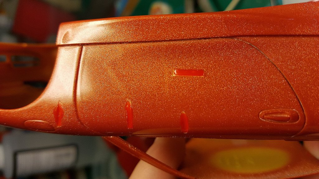

ekha 671 Опубликовано 9 Apr 2018, 12:01:13 Автор Жалоба Поделиться Опубликовано 9 Apr 2018, 12:01:13 Спасибо всем! 22 минуты назад, RadioCAT сказал: Раст олеум просто на глянцевую базу с аэра? Или с баллона? На лак или на краску? Черная глянцевая TS-ка. Можно и на лак, но на колесах не прокатит, т.к. лак их сильно зальет. Но глянец должен быть как стекло идеальным – только тогда будет результат. 22 минуты назад, al-ra сказал: А можно диск крупно сфотографировать? К сожалению, не получится. Раскладываться долго. 5 минут назад, solitas сказал: Неразбавленным 2к лаком, можно в несколько проходов. Думал насчет этого. Цена ошибки высока. И не будет смотреться однородно с остальной поверхностью? Ведь 2К лак поверх, опять же, 2К лака... Ссылка на сообщение Поделиться на другие сайты

Max4x4 2485 Опубликовано 10 Apr 2018, 05:27:08 Жалоба Поделиться Опубликовано 10 Apr 2018, 05:27:08 3 часа назад, ekha сказал: Мне кажется, что поверх 2К лака могут быть проблемы. Надо провести эксперимент. У меня как раз бутылка залакирована, но чисто гепотетически не должно ничего произойти. А почему именно поверх 2к, а не под него и закрыть маской? Или нанести промежуточный состав какой, залить фонарь, затем снять фонарь, доработать и вклеить как надо. В любом случае надо экспериментировать. Ссылка на сообщение Поделиться на другие сайты
ekha 671 Опубликовано 10 Apr 2018, 05:49:54 Автор Жалоба Поделиться Опубликовано 10 Apr 2018, 05:49:54 (изменено) 28 минут назад, Max4x4 сказал: Надо провести эксперимент. У меня как раз бутылка залакирована, но чисто гепотетически не должно ничего произойти. Да, было бы интересно. А произойти может то, что маникюрный лак подъест 2К лак. 28 минут назад, Max4x4 сказал: А почему именно поверх 2к, а не под него и закрыть маской? 2К лак же мокрым слоем льется и дает не такую большую усадку, как краска. Поэтому будет видна граница. 28 минут назад, Max4x4 сказал: Или нанести промежуточный состав какой, залить фонарь, затем снять фонарь, доработать и вклеить как надо. Да, тут выше уже говорилось о масляной краске в виде промежуточного состава. В качестве итога я вижу следующие способы для эксперимента: 1. Неразбавленный 2К лак. Но он все равно текучий. Надо брать немного загустевший. У меня где-то был такой старый. Кстати, 2К лак используется для подобных вещей в творчестве. В Леонардо мне посоветовали какую-то жижу, которая оказалась обычным 2К лаком. Так что способ надо пробовать обязательно. Я бы его и опробовал на модели, если бы допер, что можно разделительный слой сделать. 2. УФ-гель. Как-то его надо побеждать. 3. Маникюрные приблуды. Я как-то уже интересовался этим вопросом. Но на конкретных решениях пока не остановился. Изменено 10 Apr 2018, 05:56:11 пользователем ekha Ссылка на сообщение Поделиться на другие сайты

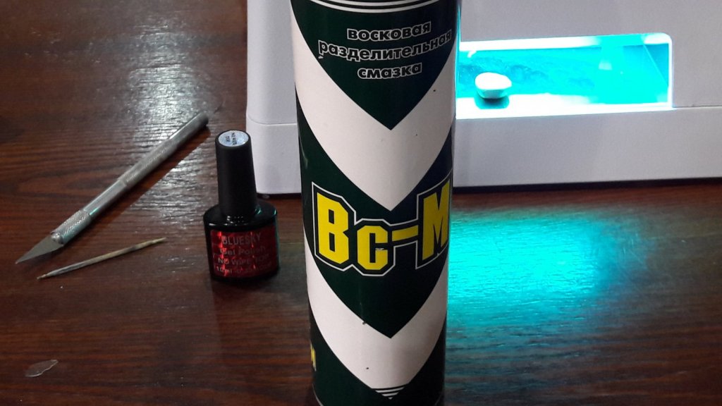

Max4x4 2485 Опубликовано 10 Apr 2018, 06:50:25 Жалоба Поделиться Опубликовано 10 Apr 2018, 06:50:25 @ekha Есть у меня спец средство, используется как разделитель при создании силиконовых форм, по факту жидкий парафин в аэрозоле. Создает микроскопическую пленку к которой не липнет даже 2к шпакля. Вот ее я и хочу испробовать, а еще хочу испробовать отлить поворотник из этого геля, как раз на строящийся Ниссан сейчас нужны0, плавленный литник меня все больше неустраивает. Видел в Леонардо жижу типа эпоксидной смолы, кристально прозрачной. Оттолкнуло от покупки то что застывает она трое суток. Ссылка на сообщение Поделиться на другие сайты
ekha 671 Опубликовано 10 Apr 2018, 08:05:28 Автор Жалоба Поделиться Опубликовано 10 Apr 2018, 08:05:28 1 час назад, Max4x4 сказал: по факту жидкий парафин в аэрозоле. Он сильно жидкий? Просто парафин можно растворить в Калоше и нанести. Бензин испарится, а парафин останется. Я такое использовать на велосипедной цепи. 1 час назад, Max4x4 сказал: Видел в Леонардо жижу типа эпоксидной смолы, кристально прозрачной. Оттолкнуло от покупки то что застывает она трое суток. Что за жижа? Может, есть с другим сроком застывания? Ссылка на сообщение Поделиться на другие сайты

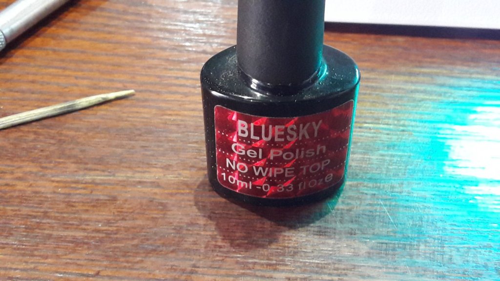

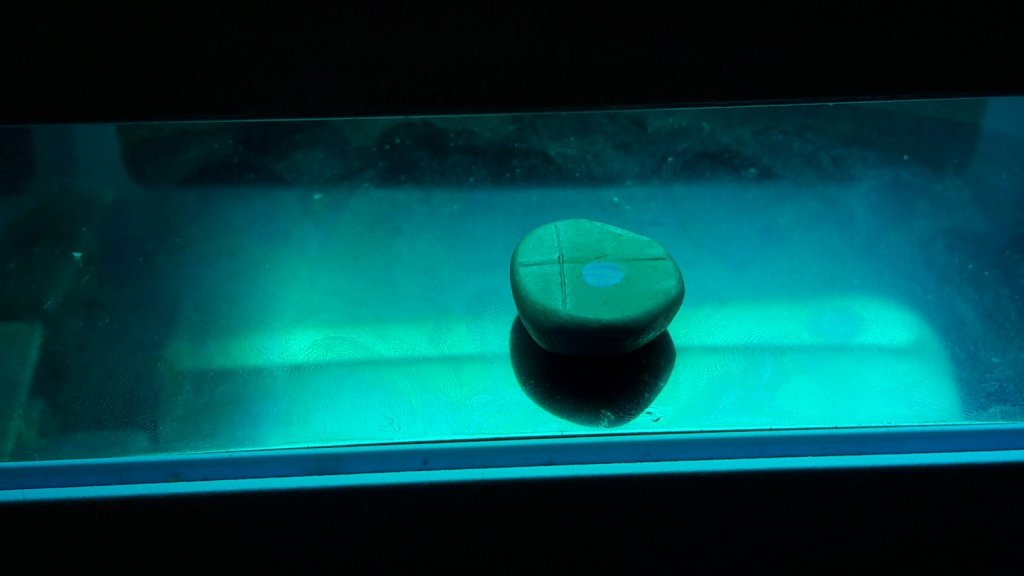

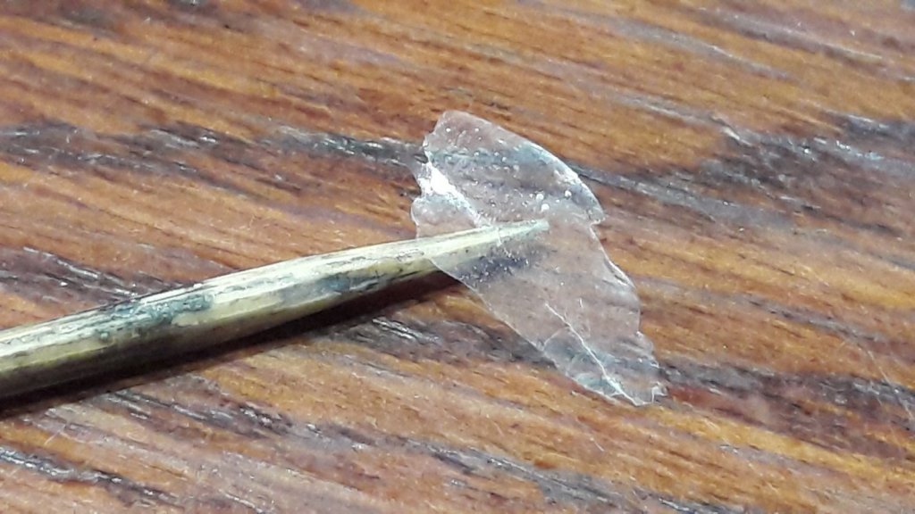

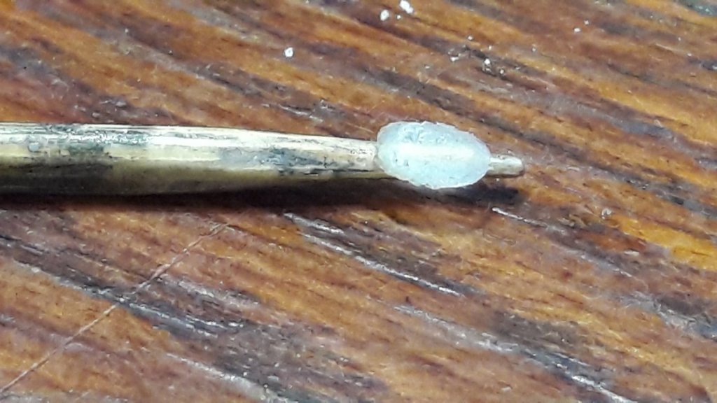

Max4x4 2485 Опубликовано 10 Apr 2018, 15:02:00 Жалоба Поделиться Опубликовано 10 Apr 2018, 15:02:00 @ekha 6 часов назад, ekha сказал: Что за жижа? Может, есть с другим сроком застывания? Написано эпоксидная смола. Другой не видел, но в инете на сайтах для литья есть. Обещанные эксперименты с гелем: У жены нашел такой Разделительная смазка такая Далее капаем в форму-слепок поворотника и кладем под УФ лампу Прошло минут 5 (с запасом). Выковыриваю олтивочку Немного мутновато, но для поворотника, да еще и под клиром думаю будет норм. Хотя кому как и это ведь только эксперименты. На счет взаимодействия с 2к лаком - оно отсутствует. Налил на покрытую лаком поверхность и заморозил лампой. Все сошло без следа. 2 Ссылка на сообщение Поделиться на другие сайты
