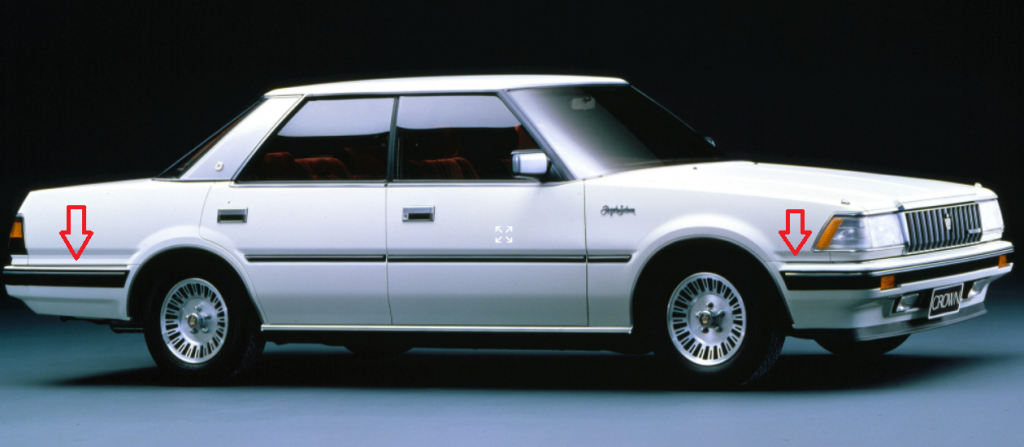

hibar 530 Опубликовано 8 Nov 2023, 02:05:52 Жалоба Поделиться Опубликовано 8 Nov 2023, 02:05:52 7 часов назад, vovichek62 сказал: https://krutilvertel.com/mercedes-e-klasse-2009-glava19-zazory-v-kuzovnyh-paneljah - вот более подробная схема, с задней частью. Похоже, зазор между задним крылом и бампером не нормируется (ну или, скорее, я не нашел) так и не найдёшь. Его там нет. Там идёт сопряжение деталей и если и есть где-то зазор, то не более 1 мм, т.е. металлическая линейка с большим усилием проходит. А вот каким регламентом такие зазоры описать? так что Роман выше правильно написал, пусть уж зазор будет глубже, чем широкий как Суэцкий канал, выгодней смотреться будет. Ссылка на сообщение Поделиться на другие сайты
John Wick 4104 Опубликовано 8 Nov 2023, 04:20:34 Жалоба Поделиться Опубликовано 8 Nov 2023, 04:20:34 (изменено) 8 hours ago, Energo said: Как вообще подойти к проблеме? :) Изнутри наклеить пластик тонкий. Изменено 8 Nov 2023, 04:24:01 пользователем John Wick 1 Ссылка на сообщение Поделиться на другие сайты
PETERSON 10182 Опубликовано 8 Nov 2023, 08:12:43 Жалоба Поделиться Опубликовано 8 Nov 2023, 08:12:43 (изменено) 11 часов назад, Energo сказал: Как вообще подойти к проблеме? :) Способов множество. Один способ предложили выше. Можно изнутри мазнуть шпаклёвкой, а выдавившиеся через щель излишки удалить. Можно капнуть в зазор эпоксидку, и она затянет щель. Изменено 8 Nov 2023, 08:13:24 пользователем PETERSON 1 Ссылка на сообщение Поделиться на другие сайты
Energo 22 Опубликовано 8 Nov 2023, 08:18:02 Жалоба Поделиться Опубликовано 8 Nov 2023, 08:18:02 А последовательность какая? Сначала клеим или мажем/льем потом режем или наоборот? Ссылка на сообщение Поделиться на другие сайты
PETERSON 10182 Опубликовано 8 Nov 2023, 08:24:18 Жалоба Поделиться Опубликовано 8 Nov 2023, 08:24:18 Я бы всё делал за один приём, пока шпаклёвка мягкая. А клея много лить не нужно, тогда он только щель прикроет, а расшивка сохранится. Если после затвердевания что-то не понравится, можно поправить скрайбером/ножом/наждачкой. Если изнутри подклеить кусочек пластика на циакрин, то тоже расшивку можно править сразу. 2 Ссылка на сообщение Поделиться на другие сайты
