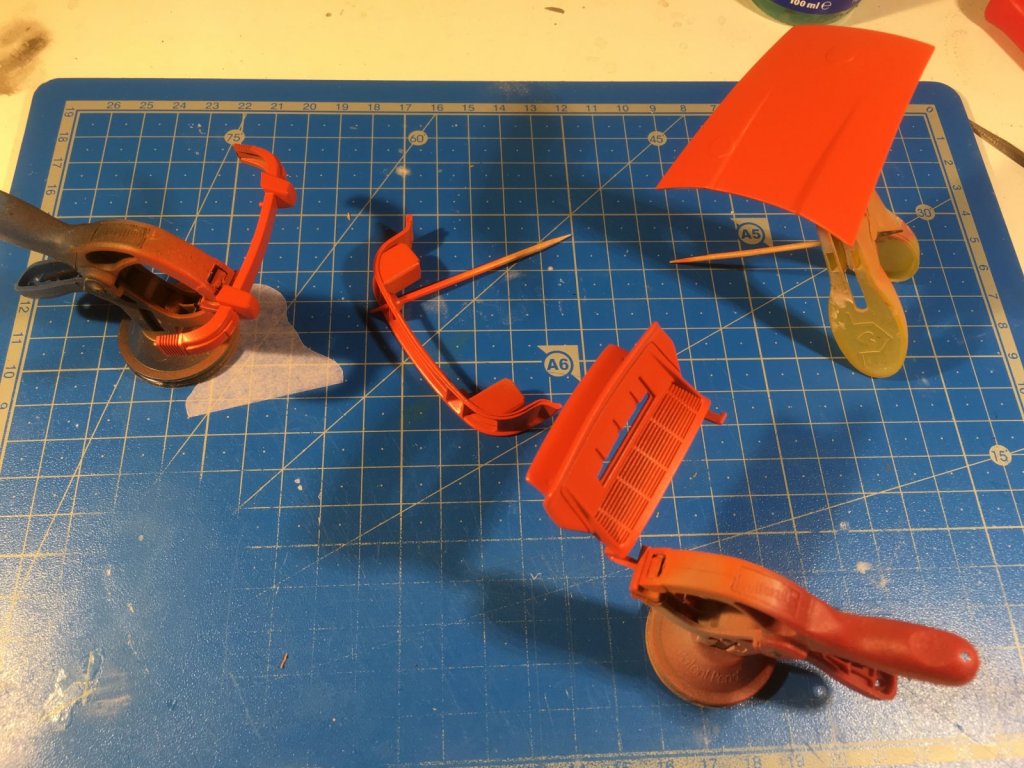

Популярный пост Heil_Max 2395 Опубликовано 21 Oct 2018, 08:14:07 Популярный пост Жалоба Поделиться Опубликовано 21 Oct 2018, 08:14:07 Всем здравствуйте опытным моделистам и не очень. Решил показать процесс сборки Порше от ревелл. Это моя вторая модель,и опыта Малова-то... Сборка будет «изкоробочная».... Работы по модели решил начать с кузова. 7 Ссылка на сообщение Поделиться на другие сайты

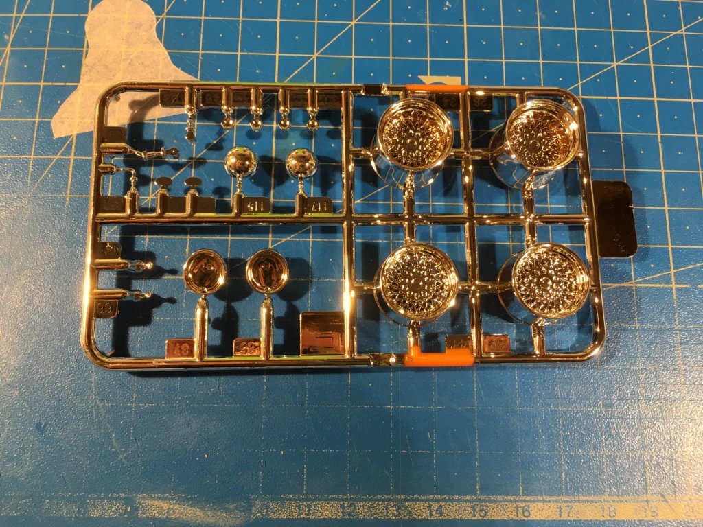

Max4x4 2485 Опубликовано 21 Oct 2018, 09:09:12 Жалоба Поделиться Опубликовано 21 Oct 2018, 09:09:12 "А где же фото литников? По канонам обязатеельно надо! (С) Удачи в борьбе... Ссылка на сообщение Поделиться на другие сайты

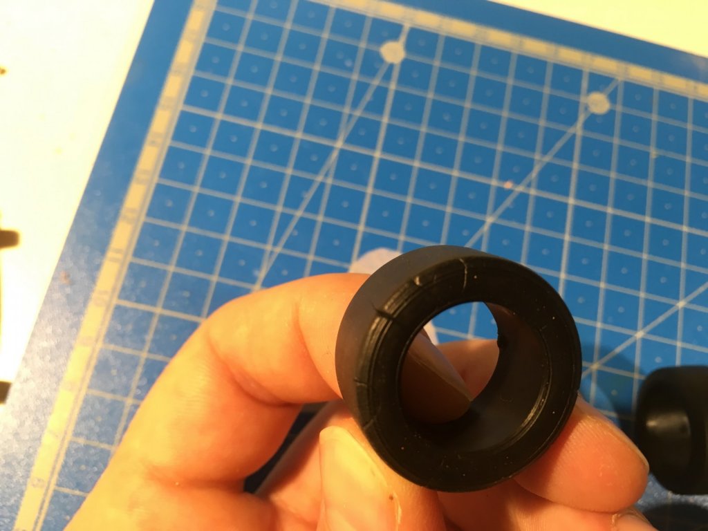

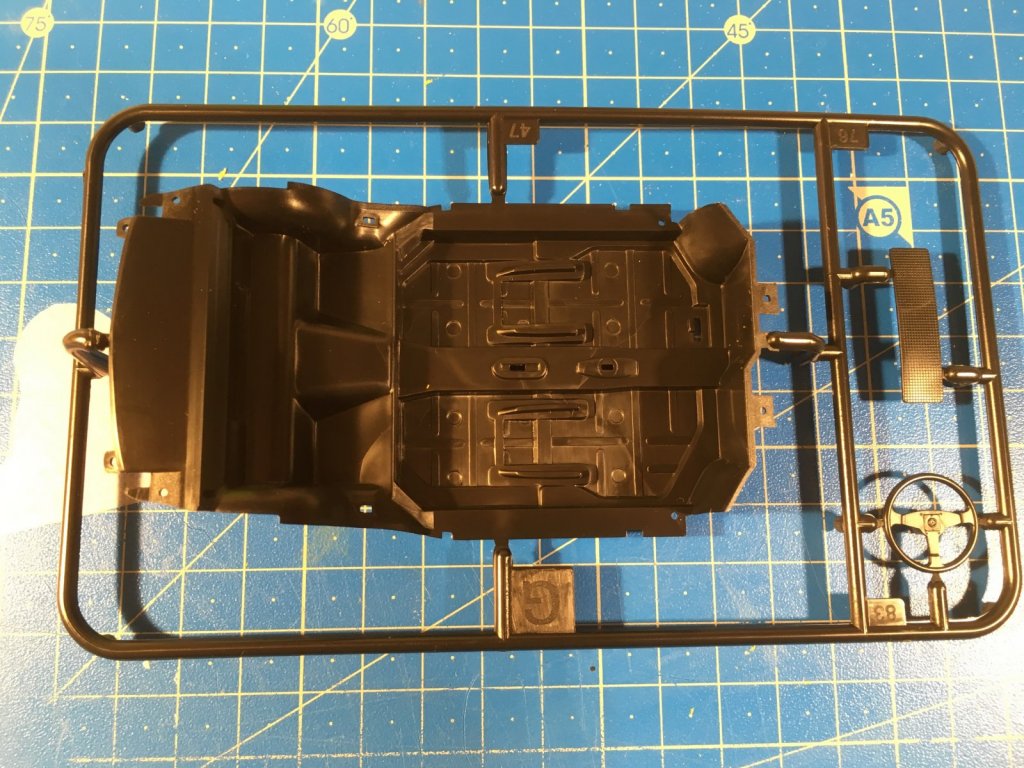

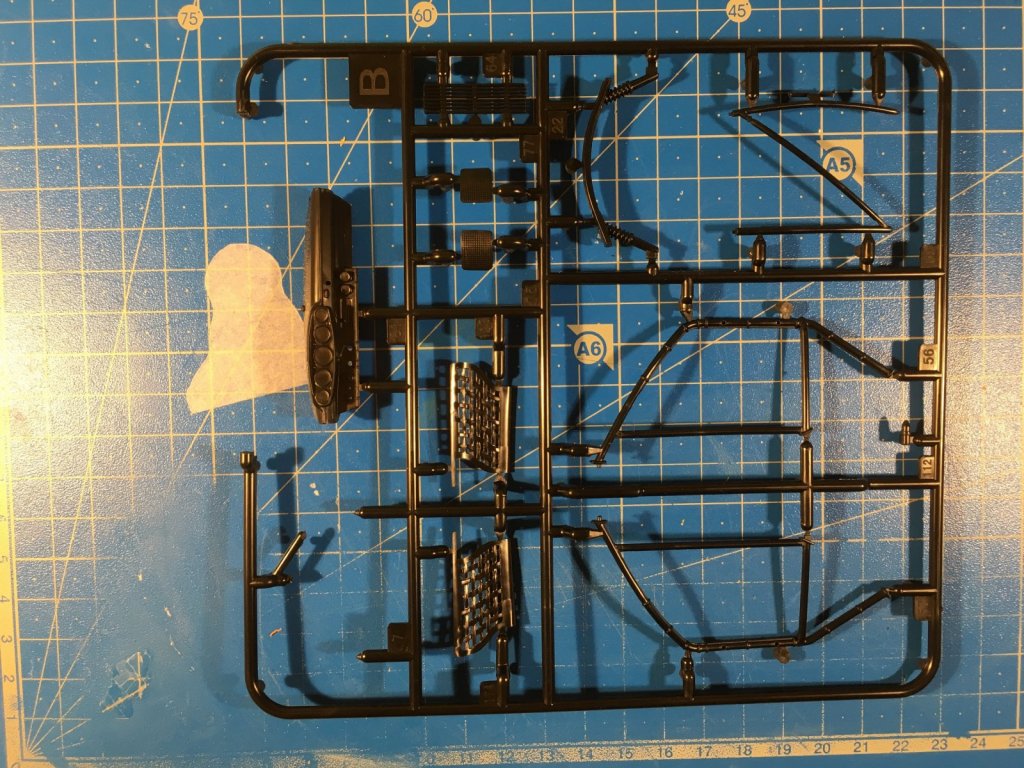

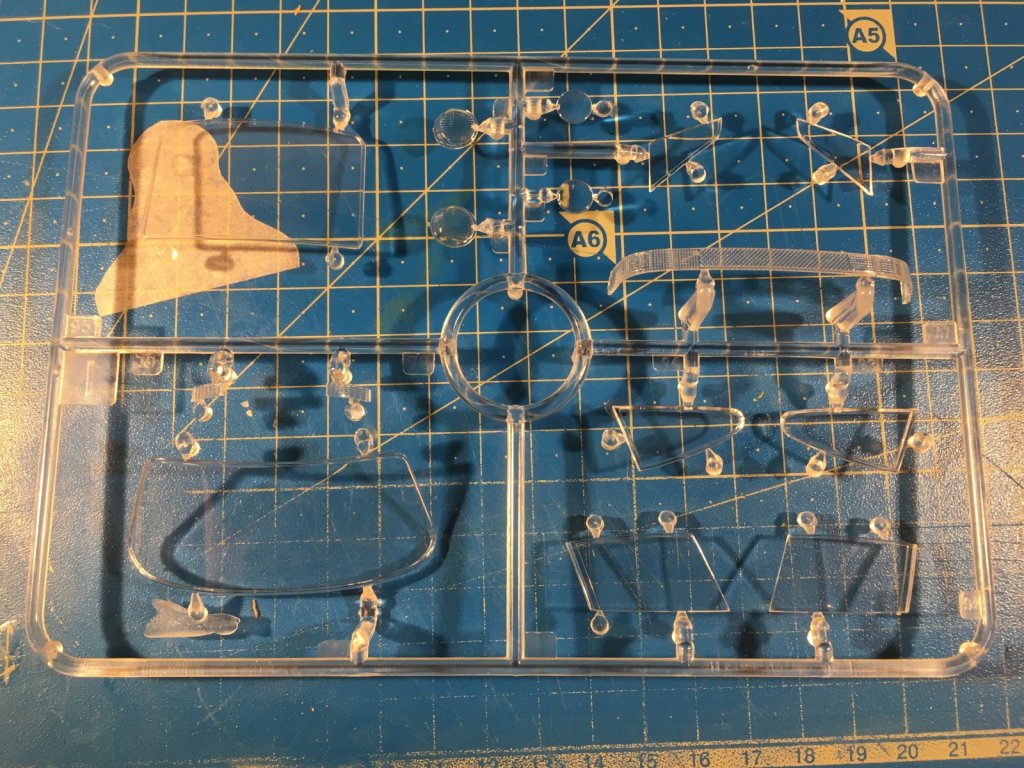

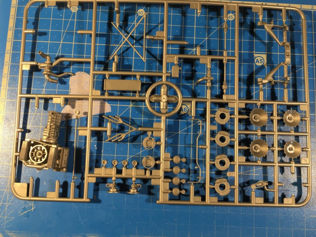

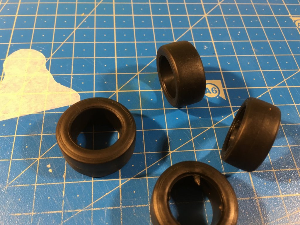

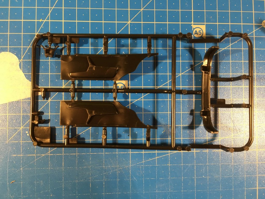

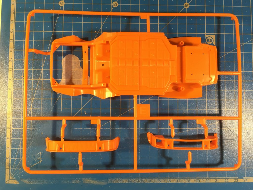

Heil_Max 2395 Опубликовано 21 Oct 2018, 09:24:35 Автор Жалоба Поделиться Опубликовано 21 Oct 2018, 09:24:35 14 минут назад, Max4x4 сказал: "А где же фото литников? По канонам обязатеельно надо! (С) Удачи в борьбе... Прошу прощения,не в курсе за «местные традиции». Как смог сфотографировал литники. Фотограф из меня никакой. Несколько деталей снял уже. В целом ревелл он и есть ревелл.... Хром на 3 из 5,при приближении имеет шагрень. Дефект литья с покрышками,придётся докупать отдельно. И за это в Германии просят 25€, мне удалось за 18 выхватить... 3 Ссылка на сообщение Поделиться на другие сайты

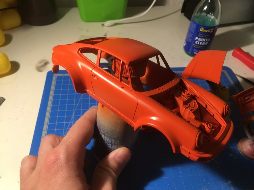

Популярный пост Heil_Max 2395 Опубликовано 22 Oct 2018, 17:27:02 Автор Популярный пост Жалоба Поделиться Опубликовано 22 Oct 2018, 17:27:02 Всем здравствуйте. Сборку модели начал с кузова, ведь если кузов запорол, остальное собирать бессмысленно. Задул серым грунтом, основной цвет эмаль от ревелл 70% цвет 30+ 30% цвет 330, сопло 0.4 давление 1.3. Сегодня задую пару сухих слоёв лака, и неделю посушу перед декалями. Лак буду использовать mr.hobby gx100. 21 час назад, boxer сказал: Приветствую, и удачи в сборке! Буду подсматривать,.. Спасибо. 8 Ссылка на сообщение Поделиться на другие сайты

StarSA 1056 Опубликовано 22 Oct 2018, 19:08:46 Жалоба Поделиться Опубликовано 22 Oct 2018, 19:08:46 А после декалей опять лак будет? Не толсто получится? Ссылка на сообщение Поделиться на другие сайты
Heil_Max 2395 Опубликовано 22 Oct 2018, 19:10:45 Автор Жалоба Поделиться Опубликовано 22 Oct 2018, 19:10:45 31 минуту назад, cuba_13 сказал: Шикарный цвет! Спасибо. 2 минуты назад, StarSA сказал: А после декалей опять лак будет? Не толсто получится? Слои тонкие,сухие. Подстраховаться что бы подложку небыло видно. Да и как защита для краски. Как показала практика, если красить в один заход сначала одним сухим,потом одним мокрым, то лак поднимает краску. А так береженого бог бережёт.... Ссылка на сообщение Поделиться на другие сайты

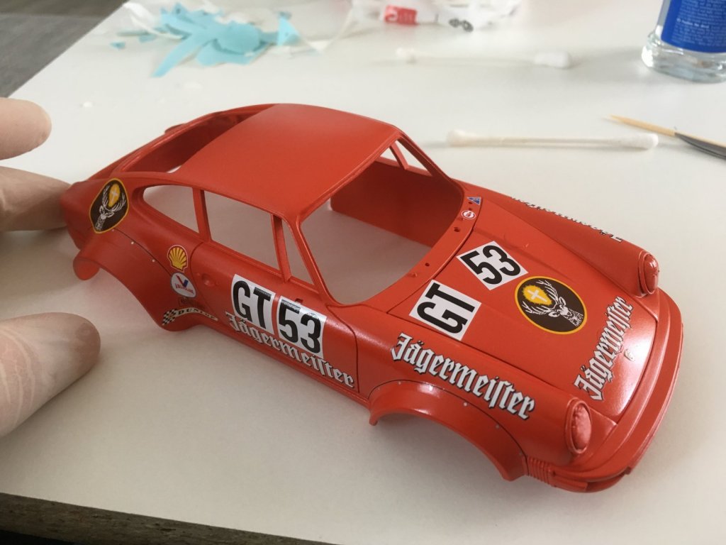

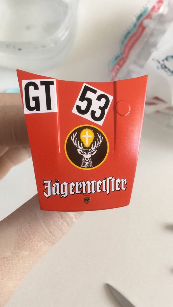

Популярный пост Heil_Max 2395 Опубликовано 23 Oct 2018, 09:54:16 Автор Популярный пост Жалоба Поделиться Опубликовано 23 Oct 2018, 09:54:16 Из-за тонкости слоёв лак высох значительно быстрее чем я думал... И начался томный процесс клейки декалей.... 10 Ссылка на сообщение Поделиться на другие сайты
