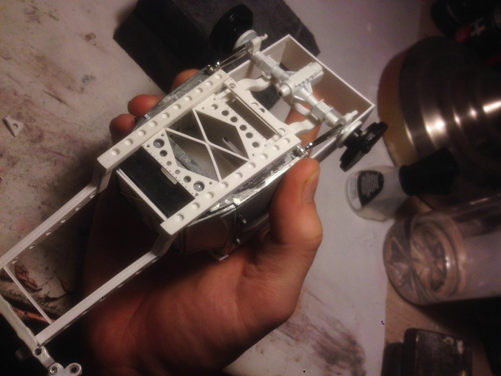

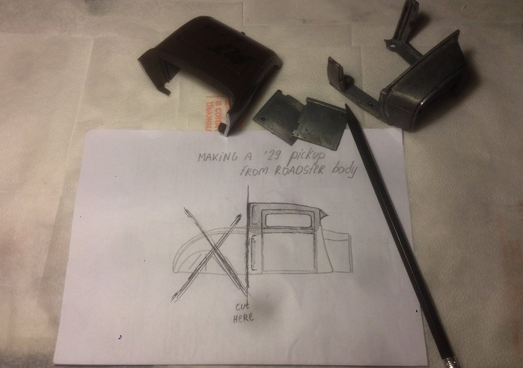

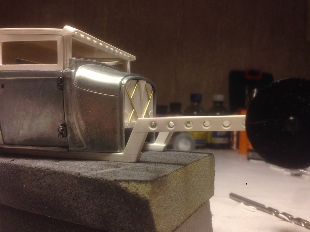

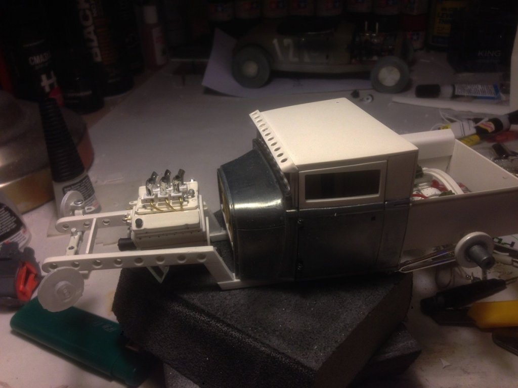

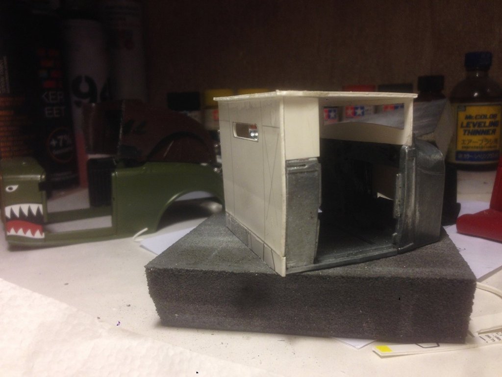

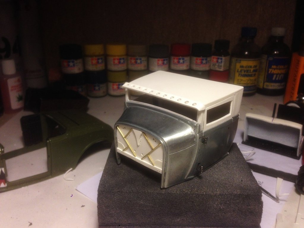

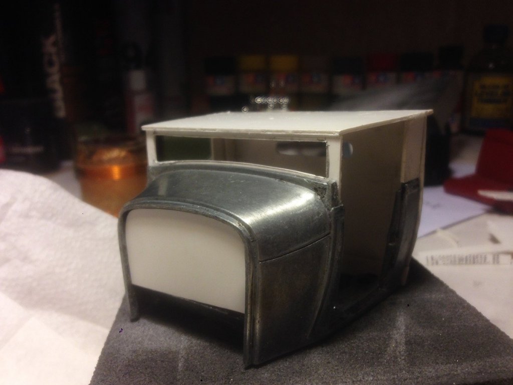

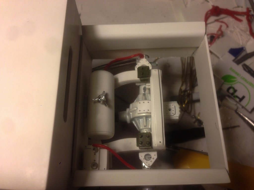

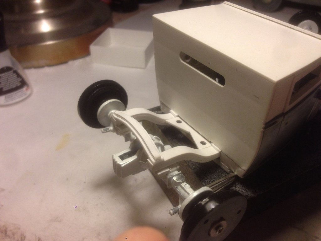

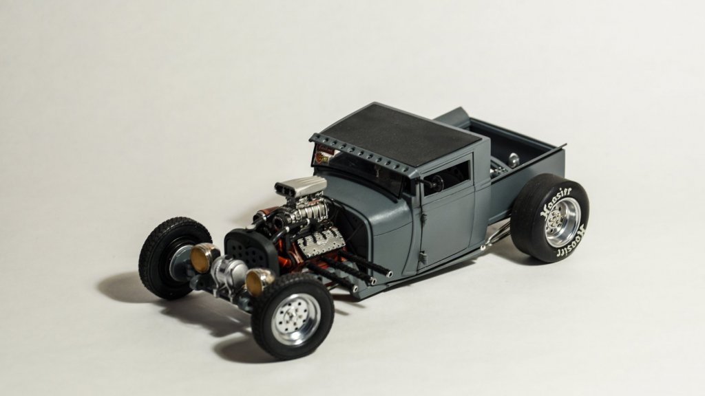

Популярный пост ScaleHotrodRatrodCustoms 415 Опубликовано 17 Dec 2018, 16:14:53 Популярный пост Жалоба Поделиться Опубликовано 17 Dec 2018, 16:14:53 Blown up pickup! 1928-29 Ford 'A' bone pickup Hotrod, blown flathead powered. Масштаб 1:18. Этот уникальный и дерзкий грузовичок - уже третий пикап личной постройки в коллекции. Но совсем не похожий на предыдущие:) В 18ом масштабе в природе не существует модели такого 1928 пикапа, по этому и пришлось создавать его самому, за основу морды - пришла идея отрезать морду у родстера, и на ее основе уже делать кабину пикапа. Порезал дорогую и раритетную модель родстера от Хайвей 61 на это дело, по началу жалел, но как только кабина начала обретать вид - понял, что жалеть не о чем:) После того как сделал кабину, начал возиться с рамой и ходовой. Рама полностью изготовлена с нуля, заниженная "пузотерка" (Lovered & bobbed frame) типа. Сам кузов также как и рама изготовлен с нуля, как и дверные панели, весь интерьер, решетка радиатора и различного рода мелочи. материалы использовались традиционные - Пвх пластик 1.5мм, полистирол, медь, различные мелкие детали от часов и зажигалок. Сам хотрод по своей задумке планировался как гоночный болид, жетская спортивная подвеска, широкие слики сзади, полное облегчение, дополнительный бачок спереди для нитрометана и конечно же дерзкий двигатель:) В его роли тутвыступает сильно переработанный фордовский нижнеклапанник v8 Flathead. На мотор установлен механический нагнетатель с двумя гоночными карбюраторамаи от другой модели, доработанный доп. детализацией и мелочами. и сделан прямоточный выпуск в термообмотке, термообмотка как и ремни выполнена из синтетической ткани. Клапанные крышки - более производительные, от Edelbrock:) В реале такой мотор давал бы порядка 450-470лс, чего для такого пикапчика весом в примерно 900 кг. было бы более чем достаточно:) Дреговые колеса Centerline от GMP, немного потер протектор наждаком, для эффекта рабочей резины. Как и обычно не обделил вниманием ни одной мелочи, люблю все делать с подходом - есть и тормозная проводка по всей раме и обратка в бак, есть и стикеры, причем в тему - на машине тюннинг от Edelbrock и Hooker, и есть даже пинстрайп на фарах:) Модель на выходе получилась очень интересная и уникальная, как обычно помимо фоток модели приложу фото с процесса постройки, дабы было понятно о проделанной работе, отдельная благодарность Сергею Лазареву за идею его постройки и вдохновение! Ну и обещанные фото с процесса 9 Ссылка на сообщение Поделиться на другие сайты

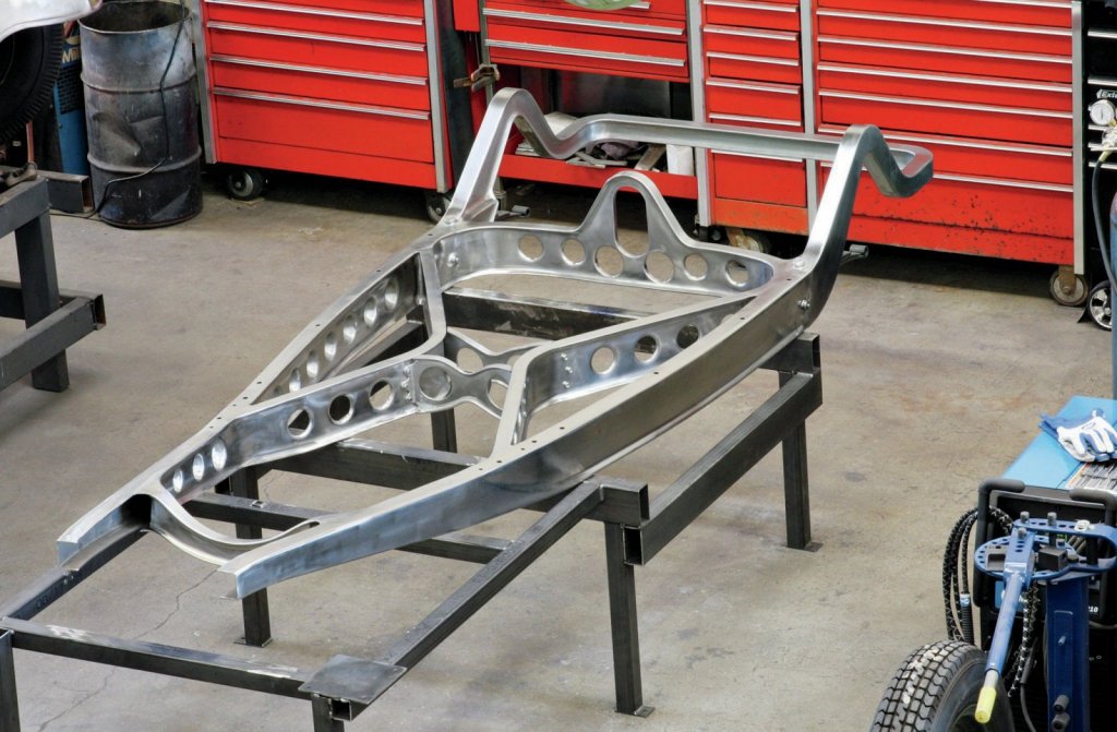

БОРЯН 1179 Опубликовано 17 Dec 2018, 16:50:21 Жалоба Поделиться Опубликовано 17 Dec 2018, 16:50:21 Вот смотрю я на все эти работы. Здорово все выглядит! Но, у тебя из модели в модель, постоянно дырявые сидения и дверные панели, рамы. Это типа твоя визитная карточка, твой уникальный стиль? Или тебя прут эти круляши в сидениях дверях?! Рамах. Просто ты написал, правда про движки это было, что любишь разнообразие, но тут я вижу, как раз однообразие, из модели к модели. Ссылка на сообщение Поделиться на другие сайты
ScaleHotrodRatrodCustoms 415 Опубликовано 17 Dec 2018, 17:41:12 Автор Жалоба Поделиться Опубликовано 17 Dec 2018, 17:41:12 38 минут назад, БОРЯН сказал: Вот смотрю я на все эти работы. Здорово все выглядит! Но, у тебя из модели в модель, постоянно дырявые сидения и дверные панели, рамы. Это типа твоя визитная карточка, твой уникальный стиль? Или тебя прут эти круляши в сидениях дверях?! Рамах. Просто ты написал, правда про движки это было, что любишь разнообразие, но тут я вижу, как раз однообразие, из модели к модели. Так это ж традиция, эти дыры в рамах и панелях -это такой способ облегчения конструкции, ну и можно сказать да, я остановился на этом, напиши в гугле hotrod seats например и 6 из 10 будут дриленые, напиши hotrod frame - 5 из 10 будут дриленные, я же просто все по канонам делаю, ну и излишня детализация лишней не будет как говорится, сидения кстати у меня почти все разне формой своей и стилем дриллинга, как и панели дверные.Ну вот немножко примеров) плюс мне нравится именно этот дизайн 3 Ссылка на сообщение Поделиться на другие сайты
БОРЯН 1179 Опубликовано 17 Dec 2018, 18:02:06 Жалоба Поделиться Опубликовано 17 Dec 2018, 18:02:06 Ну что для облегчения, я это в курсе. Что ставились сидения я тоже в курсе. Но в твоих работах, этого слишком много. Вот и спросил. Возможно просто придираюсь. Зато без проблем можно узнать мастера, глянув на модель!))) 1 Ссылка на сообщение Поделиться на другие сайты
ScaleHotrodRatrodCustoms 415 Опубликовано 17 Dec 2018, 18:06:53 Автор Жалоба Поделиться Опубликовано 17 Dec 2018, 18:06:53 3 минуты назад, БОРЯН сказал: Ну что для облегчения, я это в курсе. Что ставились сидения я тоже в курсе. Но в твоих работах, этого слишком много. Вот и спросил. Возможно просто придираюсь. Зато без проблем можно узнать мастера, глянув на модель!))) ну все же, скорей как вы и сказали тк и есть -визитная карточка, прям вот моя тема этот дриллинг, еслиб жил в СШа и строил бы ребятам с друганом хотроды на заказ реальные а не масштабные - то тоже бы все дриллил) Ссылка на сообщение Поделиться на другие сайты

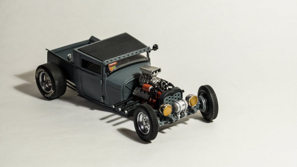

AeroMax 1356 Опубликовано 20 Dec 2018, 18:54:39 Жалоба Поделиться Опубликовано 20 Dec 2018, 18:54:39 Всё классно, кроме двух вещей: 1. слишком желтые линзы фар 2. упрощенные (грубоватые) передние ступицы/тормоза, при том, что они отлично видны. Ссылка на сообщение Поделиться на другие сайты
Популярный пост ScaleHotrodRatrodCustoms 415 Опубликовано 16 Jan 2019, 22:31:04 Автор Популярный пост Жалоба Поделиться Опубликовано 16 Jan 2019, 22:31:04 Немного новых качественных и хороших фоток с парой незначительных доработок (про фары - спецом оранжевые как на рэтродах и на рэтлуке специально делают) а тормоза у него только задние, это видно по отсутствию торм. магистралей на перед, а сзади есть и диски с супортами большие и подводка, спереди просто ступица глухая с 51ого форда 7 Ссылка на сообщение Поделиться на другие сайты
