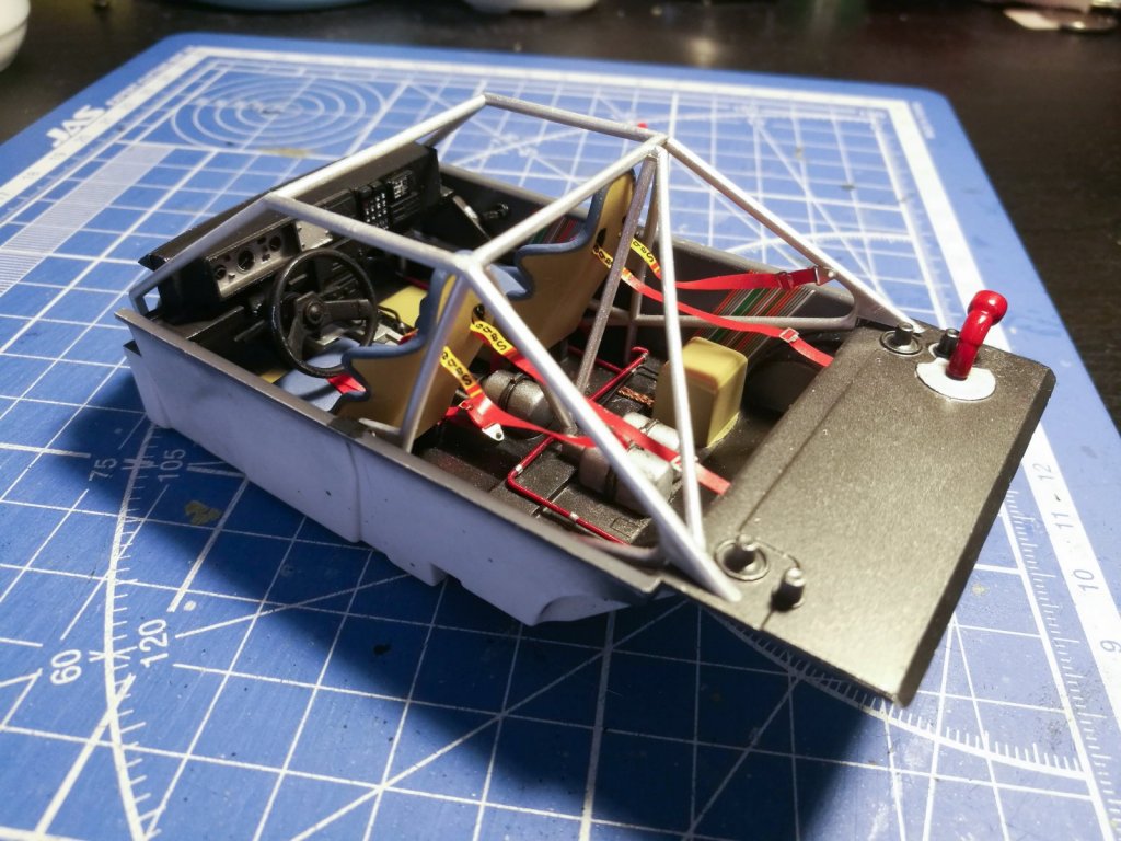

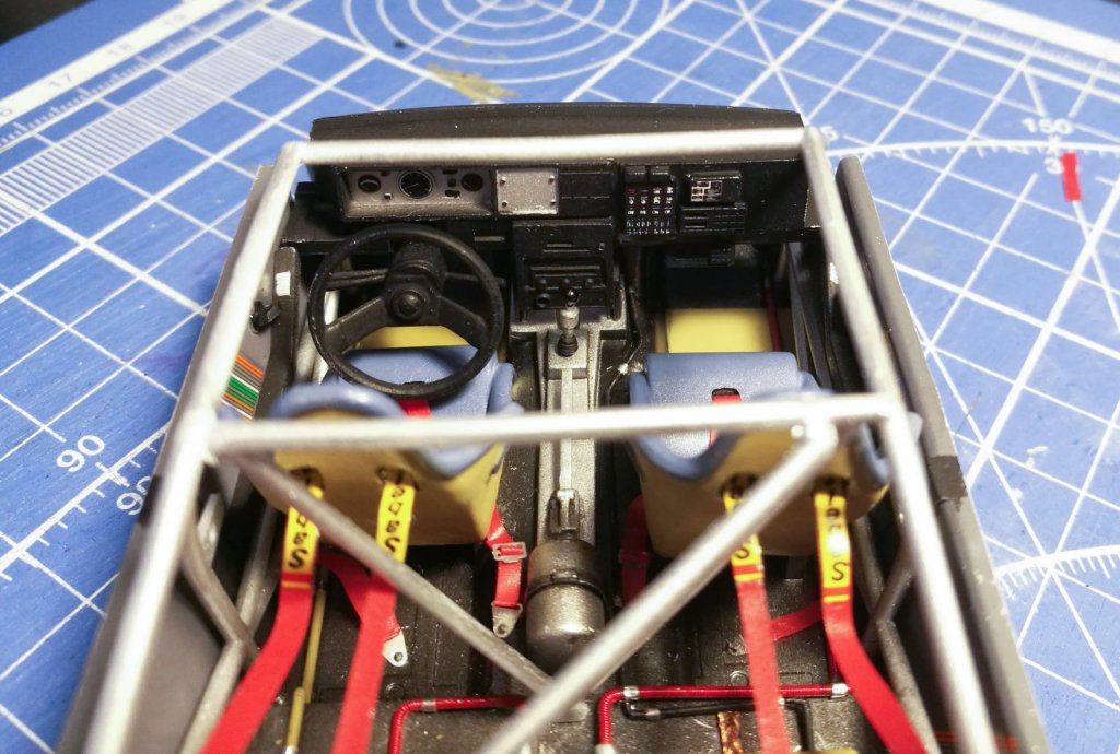

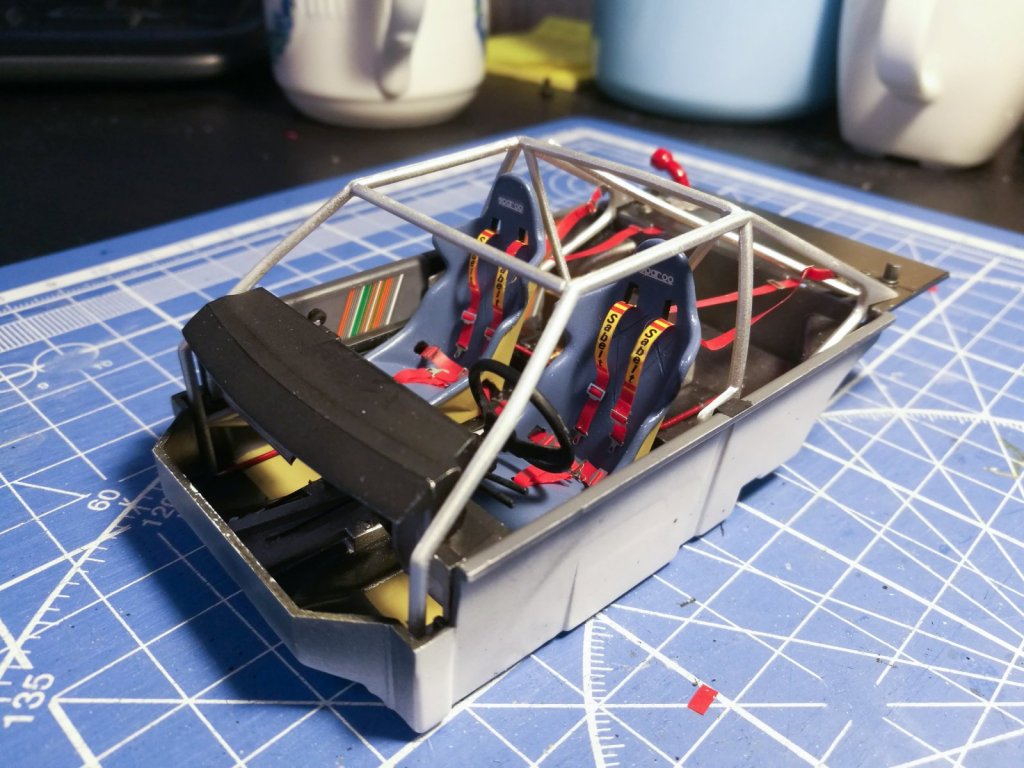

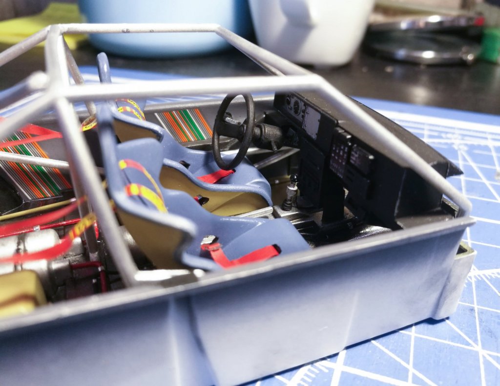

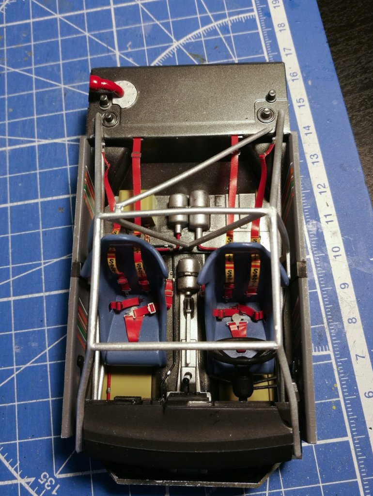

Популярный пост Cinzento 45 Опубликовано 3 Feb 2020, 11:30:27 Автор Популярный пост Жалоба Поделиться Опубликовано 3 Feb 2020, 11:30:27 Салон собран. Понравилась работа с фототравлением и реальными ремнями. Декалями клеить на сиденье теперь совсем не хочется)) Впереди лакировка кузова, которая откладывается до тёплых дней, хотя не уверен, что будет на это время до осени. 6 Ссылка на сообщение Поделиться на другие сайты
