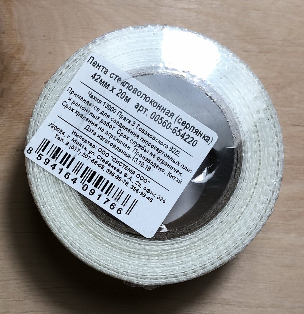

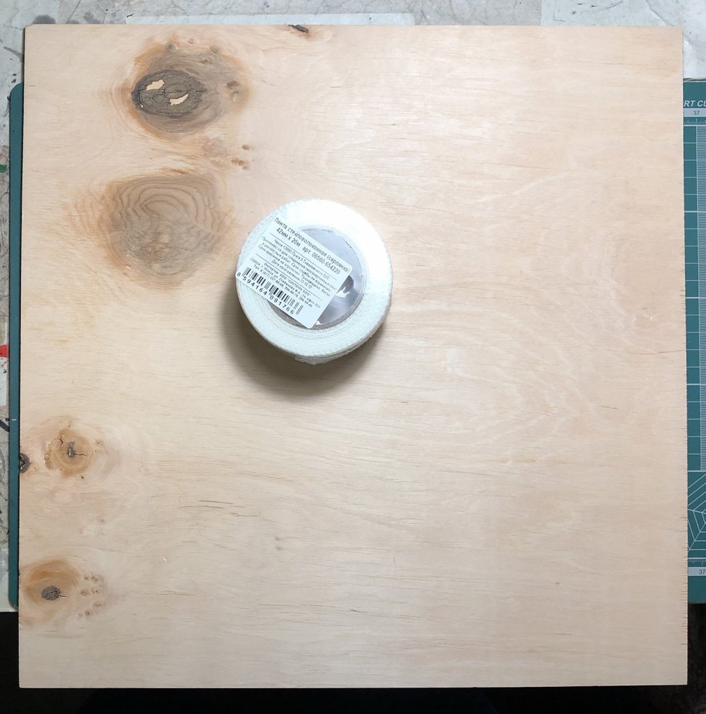

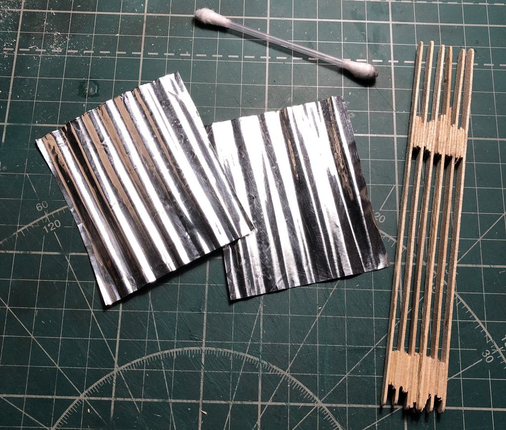

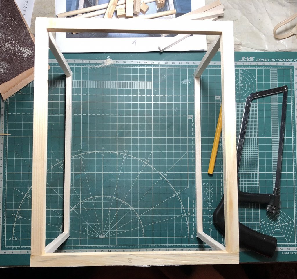

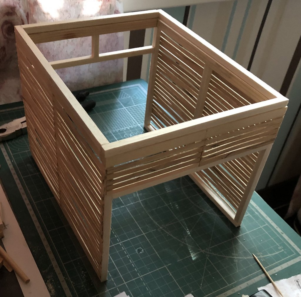

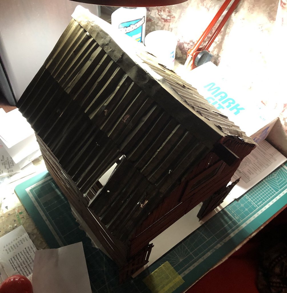

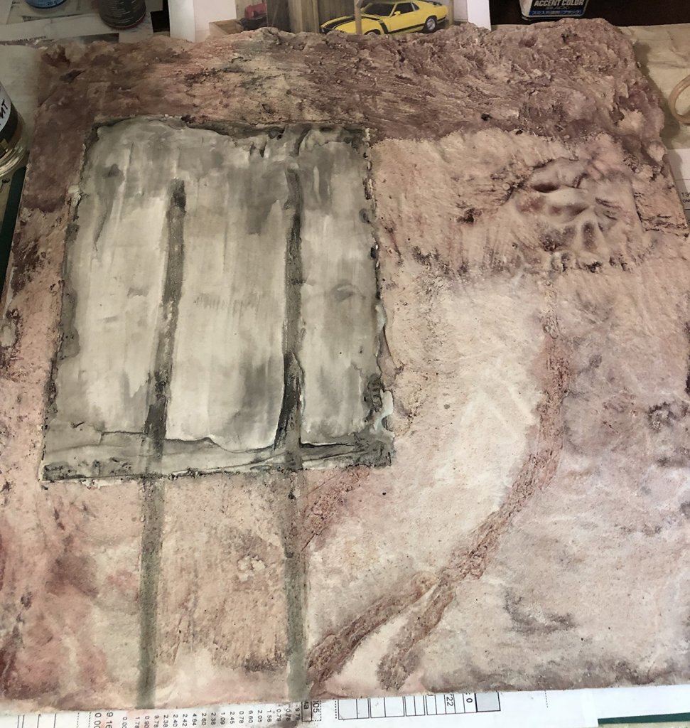

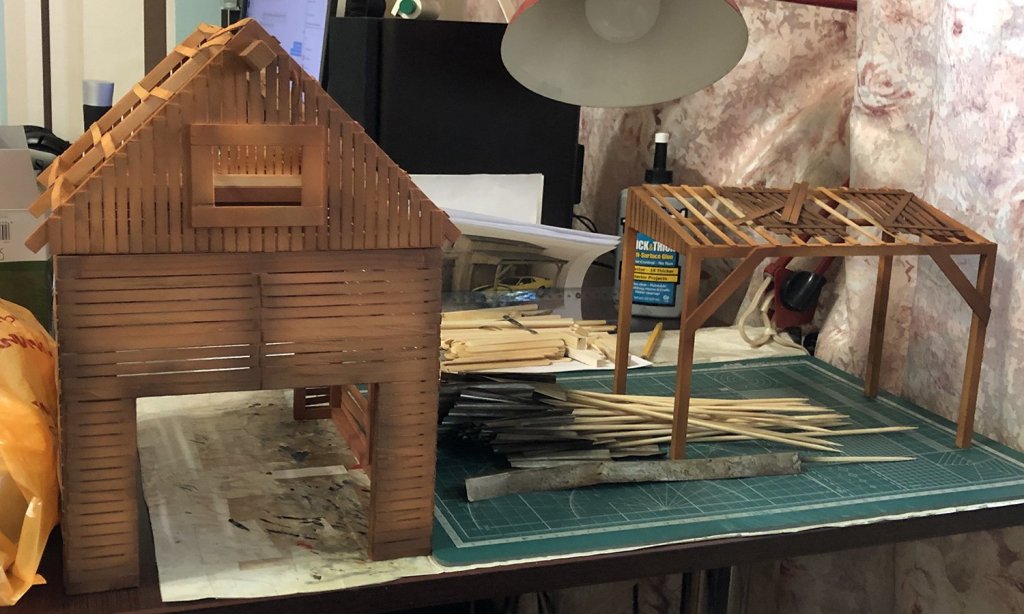

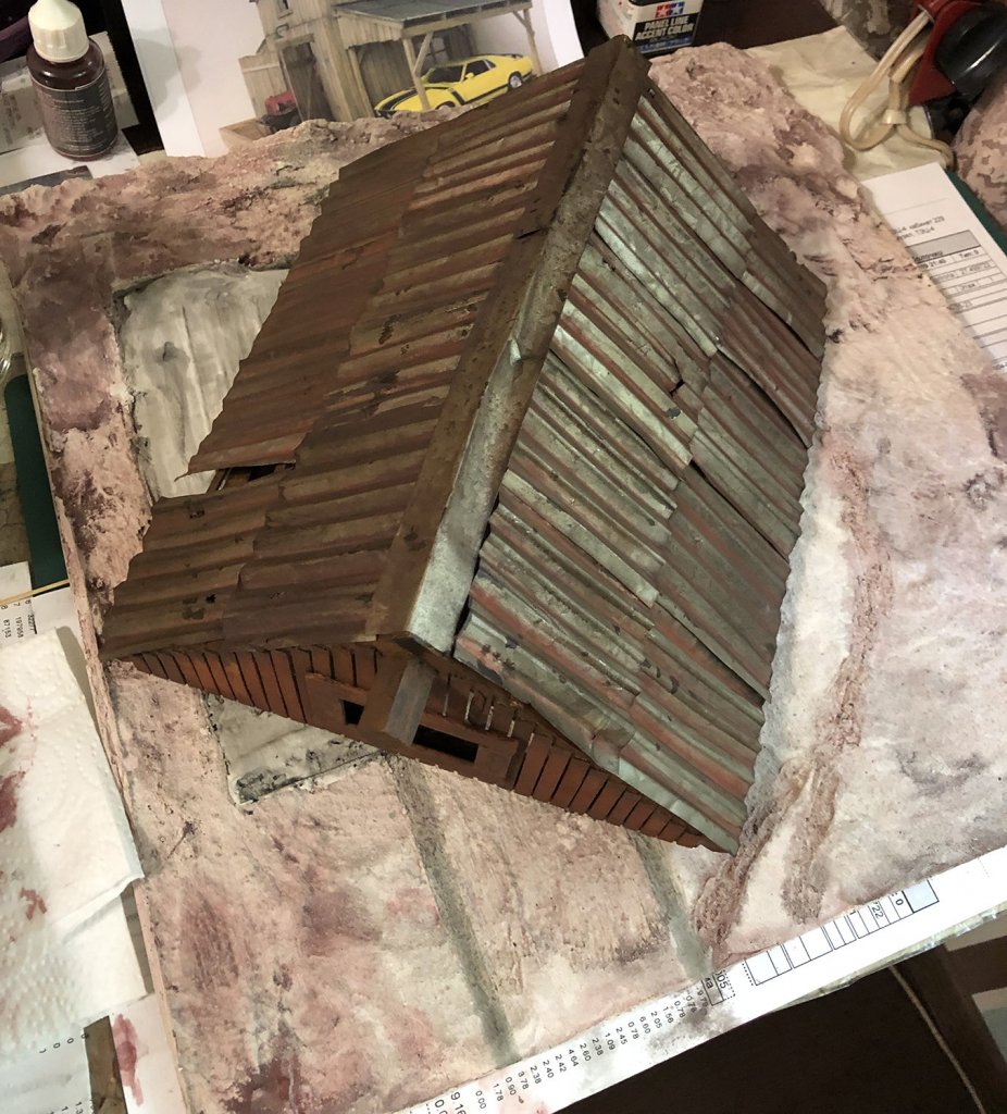

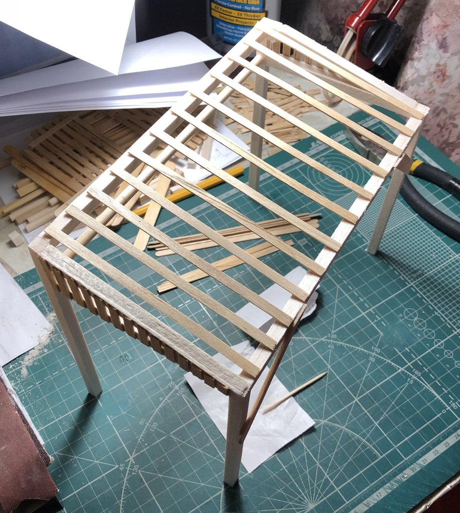

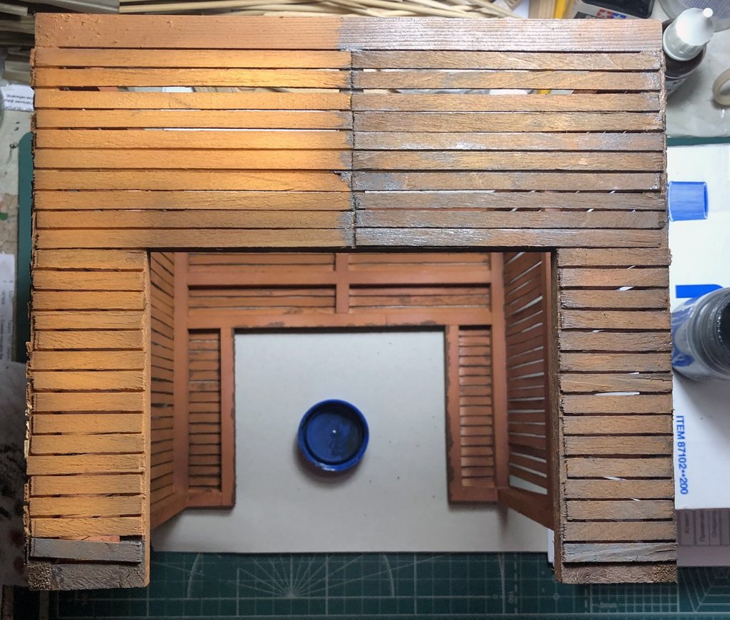

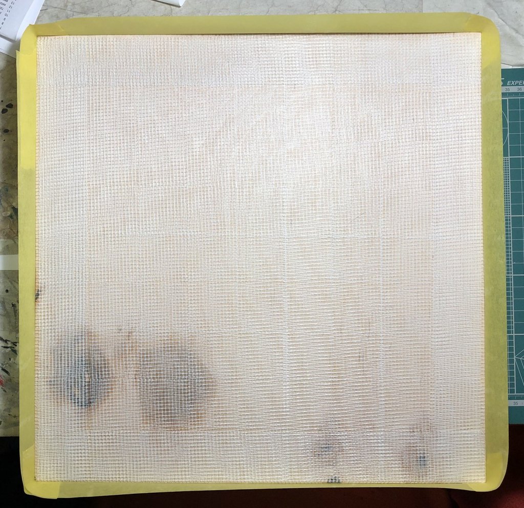

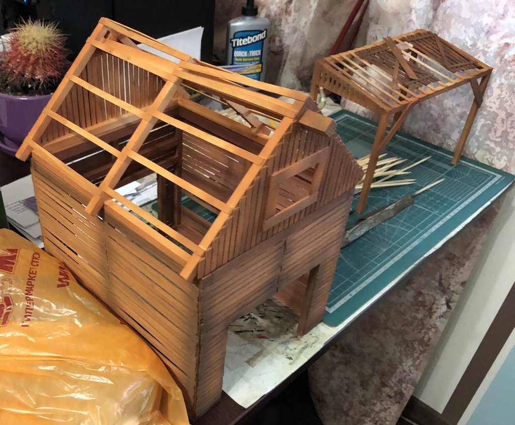

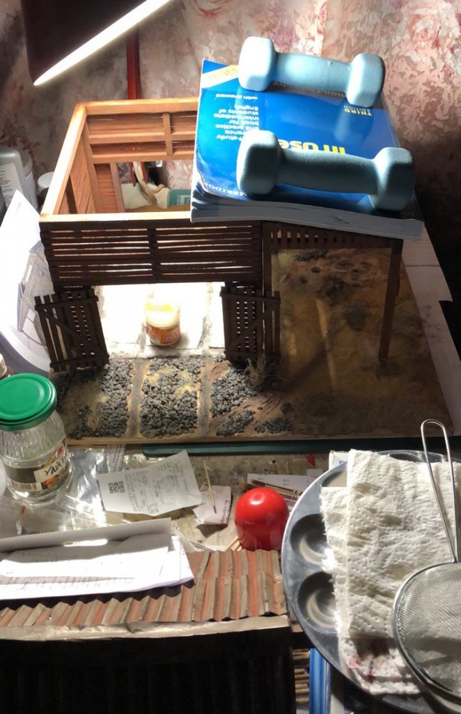

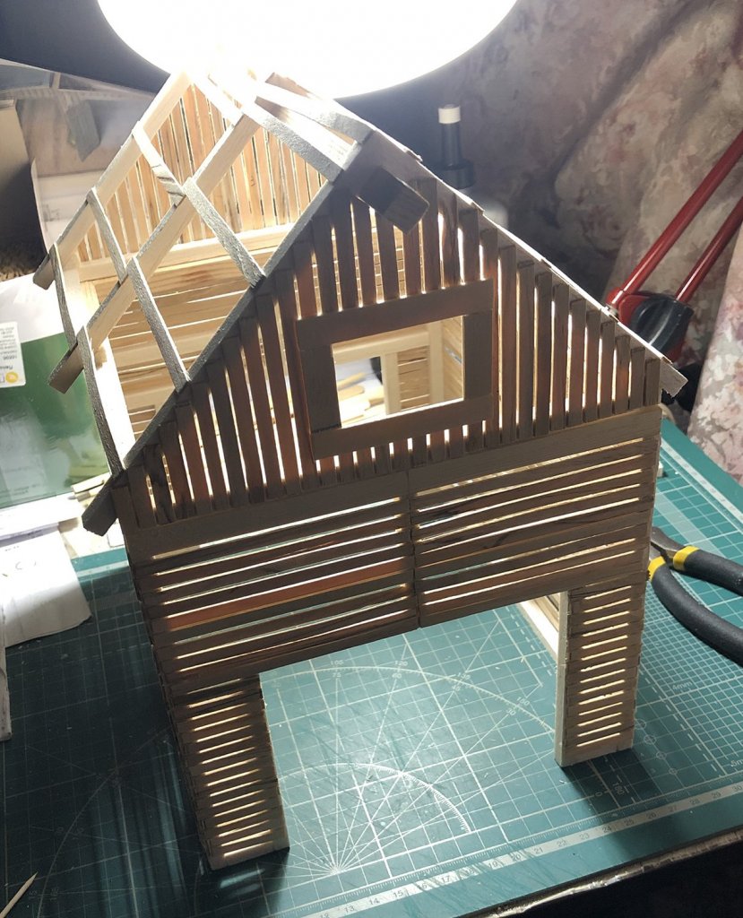

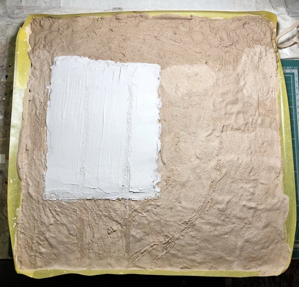

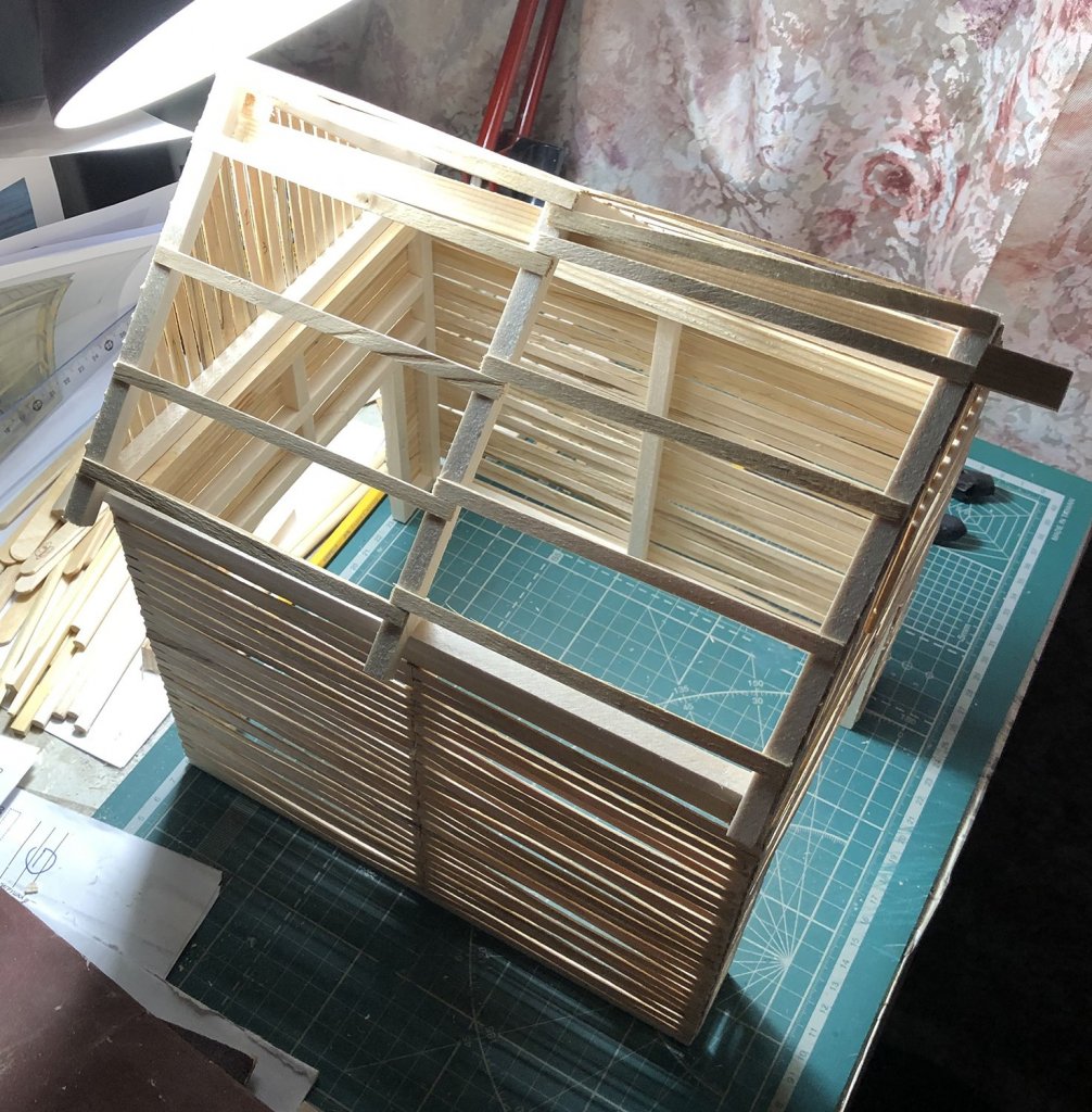

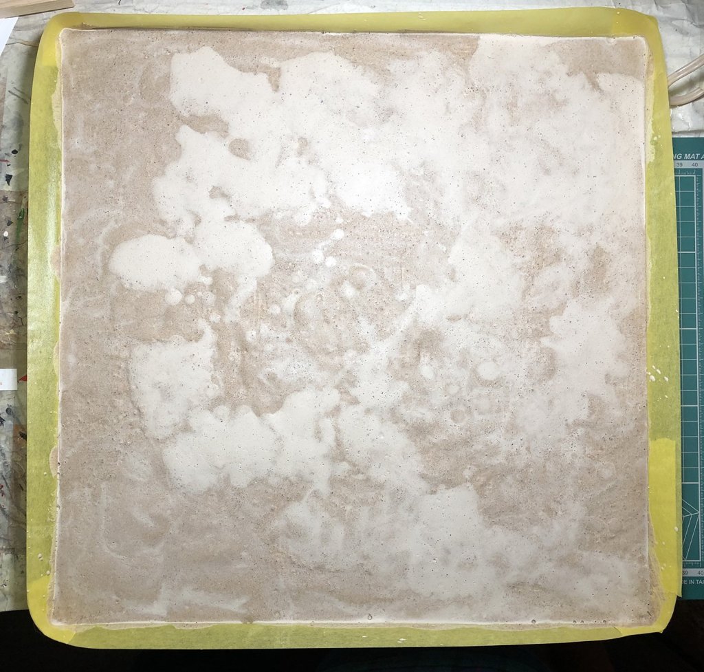

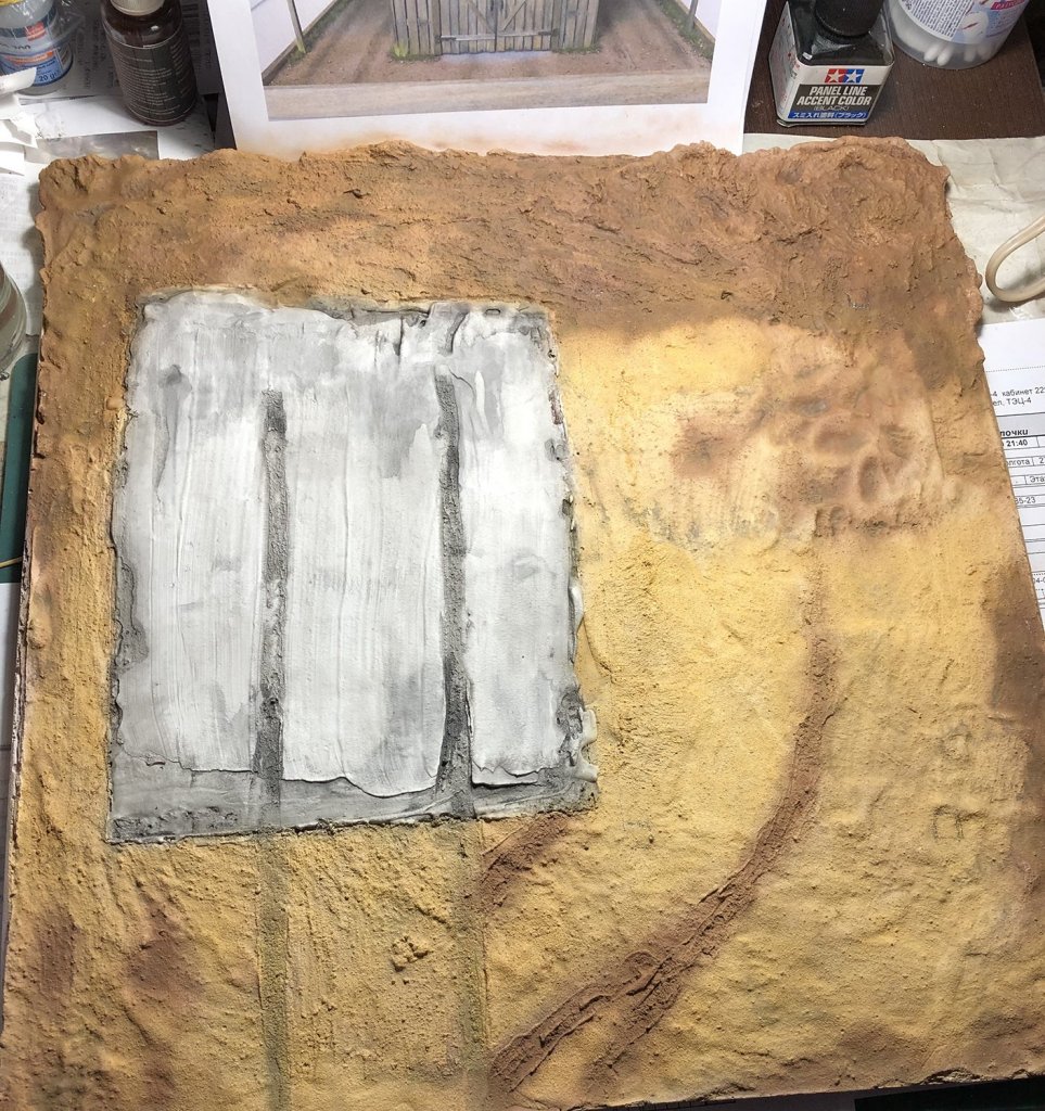

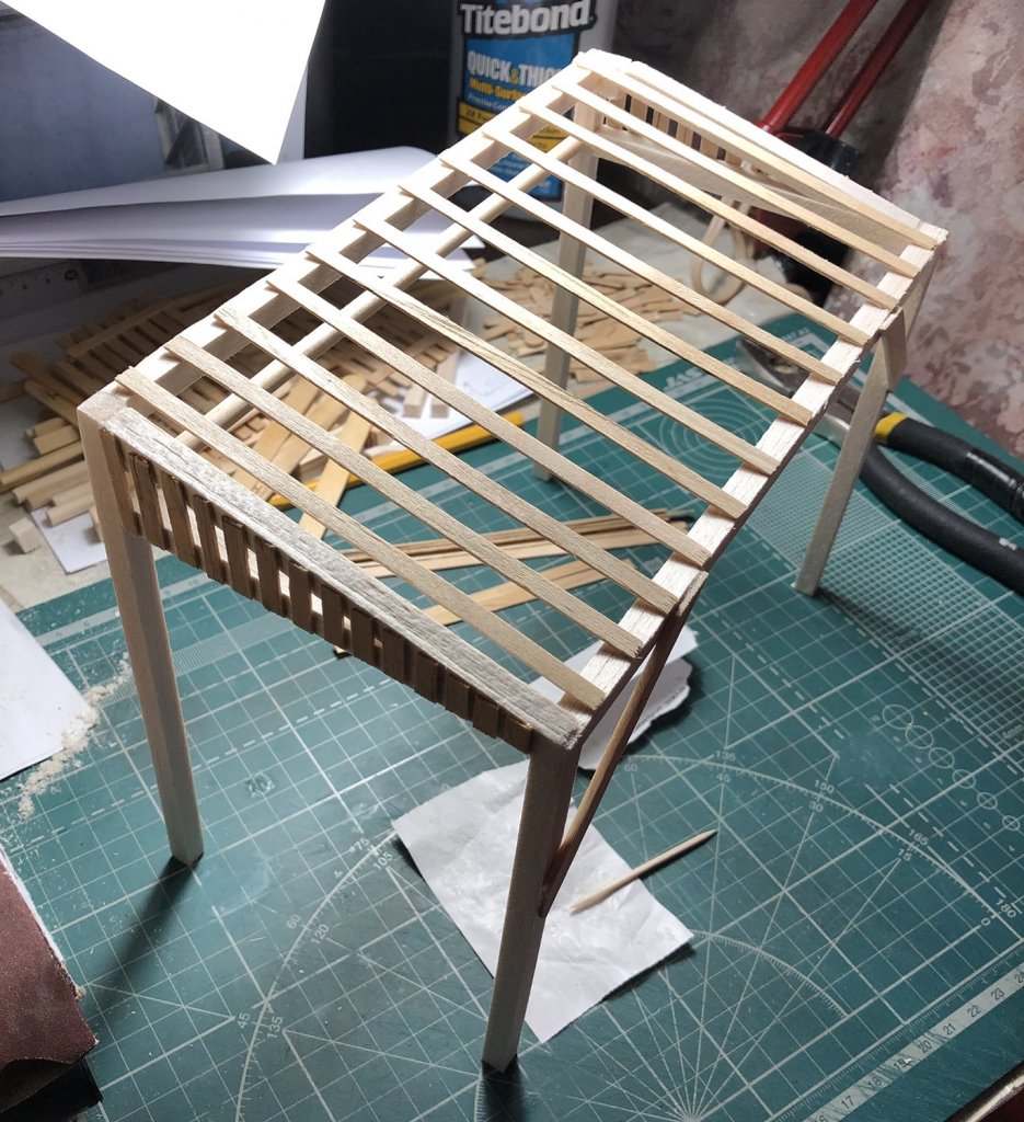

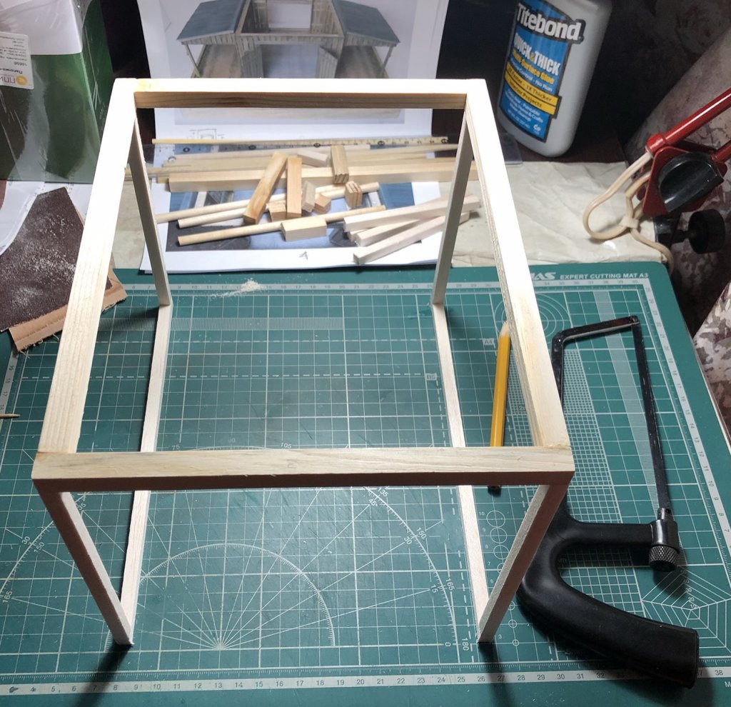

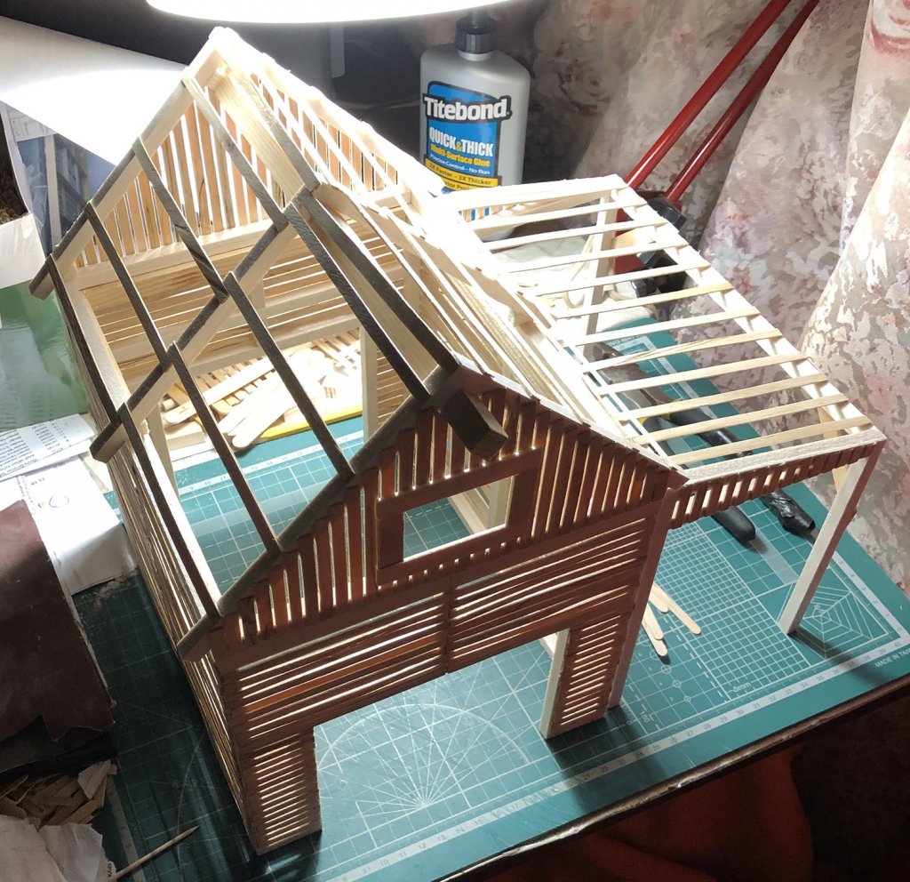

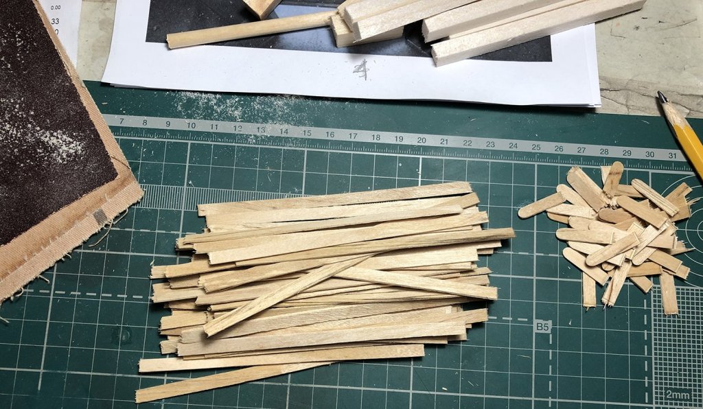

Популярный пост cuba_13 3615 Опубликовано 25 Aug 2019, 20:28:36 Популярный пост Жалоба Поделиться Опубликовано 25 Aug 2019, 20:28:36 (изменено) Как и обещал, воздаю ВИП из одного поста. Построив 2 свои "ушатайки" я задумался вопросом, где их финально сфотографировать. Т. к. тот красивый гранитный постамент, что я использовал почти для всех моих моделей, совершенно не подходил по тематике. Было решено соорудить небольшую диораму, к "ушатайкам" идеально подходит тематика barn finds, там же старые уставшие авто чаще всего и находят. Купил набор из 1 000 палочек для размешивания кофе, длинной в 14 см (как оказалось, найти палочки для мороженного в продаже не так легко, а ждать месяц с Али не хотелось), купил в строймаге основание 30 х 30 см из фанеры толщиной в 1 см, прочие сподручные инструменты также купил. И понеслась. Вот такая чудесная липкая лента в кач-ве каркаса жесткости. Клеилась отлично и держалась очень крепко. Далее купленный в магазине хобби гипс смешал с песком для растений, он хорош тем, что уже просеенный и без мусора. Начал творить, мазать, строить структуру будущего участка под амбар. Из чистого гипса сделал бетонный пол амбара. и оставил всё это сохнуть на неделю в чулане. Задолго до того, как я понял, что мне не найти тут палочек для мороженного я заказал на Али 25 досточек из бальзы 50 см в длинну и 0,8 мм в диаметре для каркаса амбара. Я не знаю, как вы, но я впервые столкнулся с бальзой и подумал, что посылка пустая, когда забрал её с почты. Потом загуглил и понял, как мало мы знаем об этом мире. Бальза, оказывается - самое легкое дерево в мире. К примеру огромный ствол бальзы легко можно поднять и нести на плече, не напрягаясь. В обращении очень мягкий и приятный материал. Когда его пилишь, приятно пахнет древесиной. Начал строить каркас. С помощью пассатижей придал палочкам для размешивания нужный вид. Стройка шла, как по маслу, принося, кстати, огромный кайф. Настала очередь навеса. Вместе. Хороший коллега по моделизму и мой земляк подогнал фольгу. Я такой в обычной жизни не встречал, фольга, но толстая достаточно. Резал обычным канцелярскими ножницами без проблем. Долго думал, как придать ровной фольге рифленость крыши и соорудил вот такую приспособу. Наделал рифлёнки. Настал день покраски, красил всё акрилами от Пасифика. Подружился с ними ещё больше. Шикарный акрил, держится даже на фольге. Далее в ход пошла тяжелая артилерия - эмалевые смывки и пигменты. Справа обработанная часть амбара. Начал всё прикидывать в сборке. Настал черед смывок и пигментов для основы. Только смывки и уайт-спирит. Под пигментами + уайт сверху для закрепления. Далее уже начал потихонечку добавлять купленные в магазине хобби камушки, правда с диаметром немного не угадал, машинкам будет тяжко по ним ездить. Пожухлая трава тоже из магазина хобби. По сути это флок, только в огромном пакете и нужных цветов, что создает эффект старой травы. Ну и предфинальные фото. Сам финальный процесс доводки до нужного цвета и структуры очень увлекателен и фотографировать не было желания. Кустики травы - сантехнический лён. Финальный результат вы можете увидеть в готовых. Хочу отметить основной клей, которым я клеил тут абсолютно всё. Вот он: http://www.titebond.com/product/glues/d1b48beb-7d60-4ce7-b57b-6bf19351778b Продается везде, в российских магазинах навалом, в наших даже нашел. По сути, это очень густой и быстрый ПВА, купил в самом начале в стройгипере столярный ПВА (не Момент Столяр), его мне захотелось выкинуть в помойку, как только я попытался склеить им основу для амбара, просто квадрат из 4 брусков бальзы. Он жидкий, сохнет очень долго. А вот Titebond - находка, густой-густой и схватывается быстро, держит крепко. Но это конкретно этот вид, там их очень много. Также при застывании становится полностью прозрачным, как стекло и не боится воды после высыхания. На этом, пожалуй всё. Если у кого есть вопросы какие - с радостью отвечу. Спасибо за внимание. Изменено 25 Aug 2019, 20:29:25 пользователем cuba_13 15 Ссылка на сообщение Поделиться на другие сайты

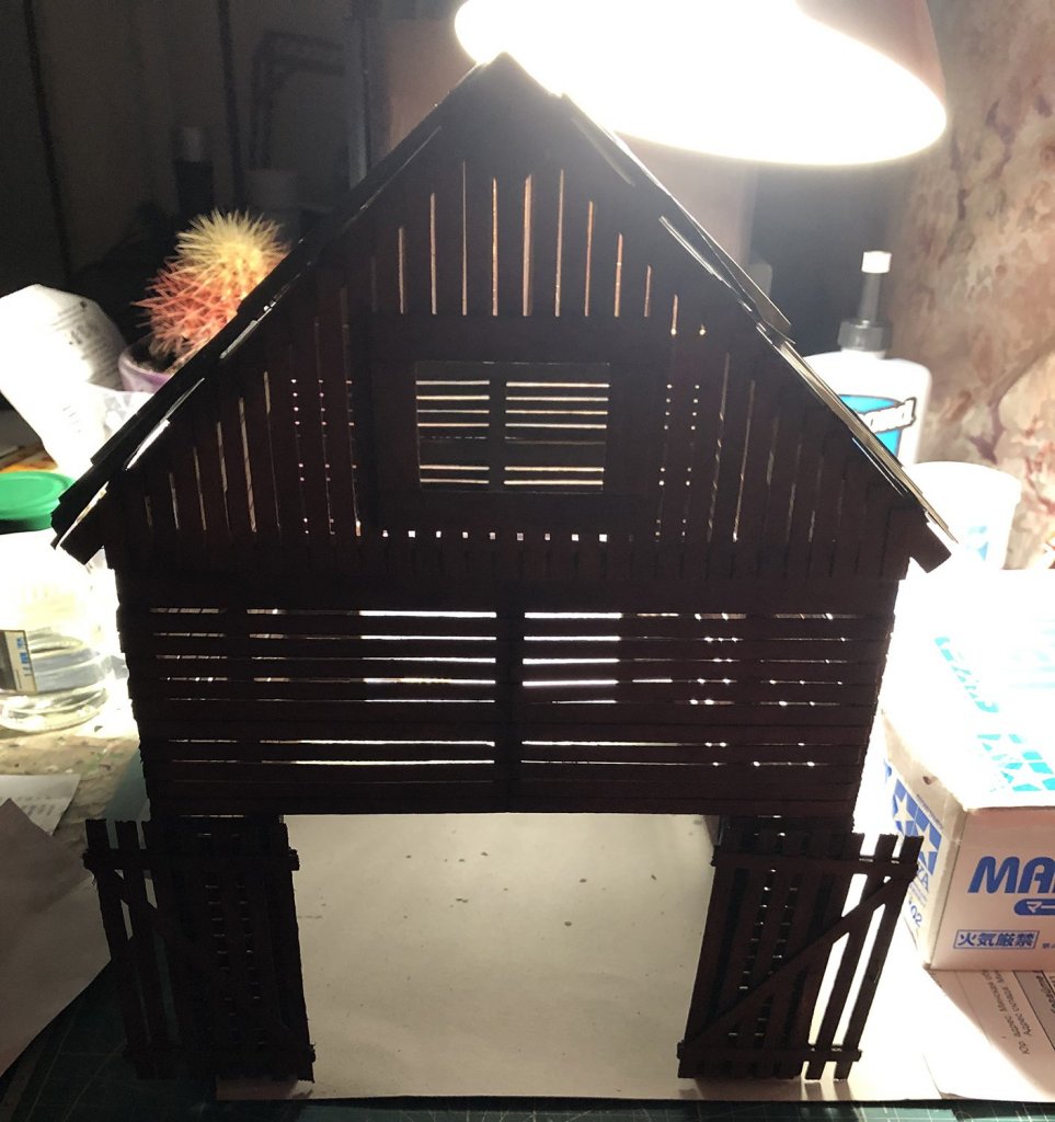

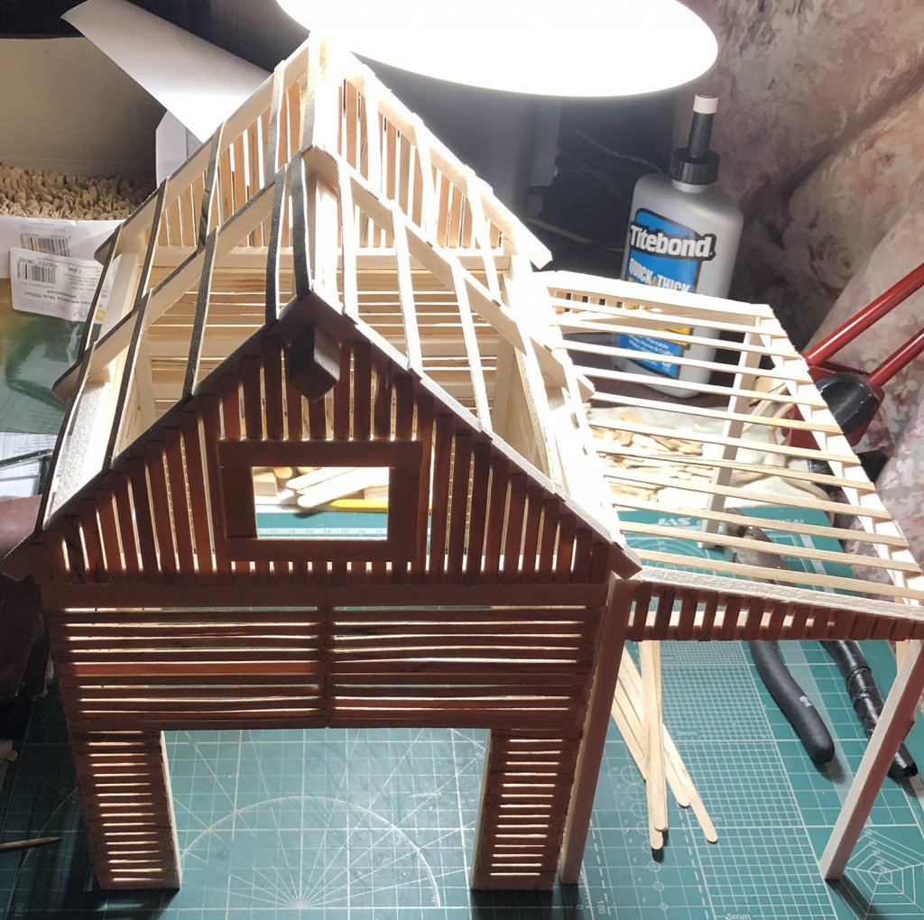

John Wick 4096 Опубликовано 25 Aug 2019, 21:50:33 Жалоба Поделиться Опубликовано 25 Aug 2019, 21:50:33 1 hour ago, cuba_13 said: Потом загуглил и понял, как мало мы знаем об этом мире. Бальза в авиамоделизме часто используется. Амбар делался по чертежам или размеры из головы? Ссылка на сообщение Поделиться на другие сайты
cuba_13 3615 Опубликовано 26 Aug 2019, 04:23:28 Автор Жалоба Поделиться Опубликовано 26 Aug 2019, 04:23:28 @John Wick Из головы, смотрел на фото уже готовых диорам + переводил реальную высоту/длинну в 25-й масштаб. Ссылка на сообщение Поделиться на другие сайты
Driver 1215 Опубликовано 26 Aug 2019, 07:58:17 Жалоба Поделиться Опубликовано 26 Aug 2019, 07:58:17 Отличный амбар получился. Но знаешь, за что глаз цепляется? отсутствие имитации гвоздиков. Доски у тебя к каркасу не прибиты. 1 Ссылка на сообщение Поделиться на другие сайты
cuba_13 3615 Опубликовано 26 Aug 2019, 19:10:37 Автор Жалоба Поделиться Опубликовано 26 Aug 2019, 19:10:37 11 часов назад, Driver сказал: отсутствие имитации гвоздиков. Доски у тебя к каркасу не прибиты. Честно скажу, лень было. Не хотел я настолько растягивать его постройку, тут их очень много нужно. Ссылка на сообщение Поделиться на другие сайты
Driver 1215 Опубликовано 27 Aug 2019, 08:14:58 Жалоба Поделиться Опубликовано 27 Aug 2019, 08:14:58 Решение твое, но я не думаю, что это занимает много времени. За пару часов насверлить уже на готовом сарае отверстия и вставить туда кусочки проволоки. Зато детализации добавит. 1 Ссылка на сообщение Поделиться на другие сайты

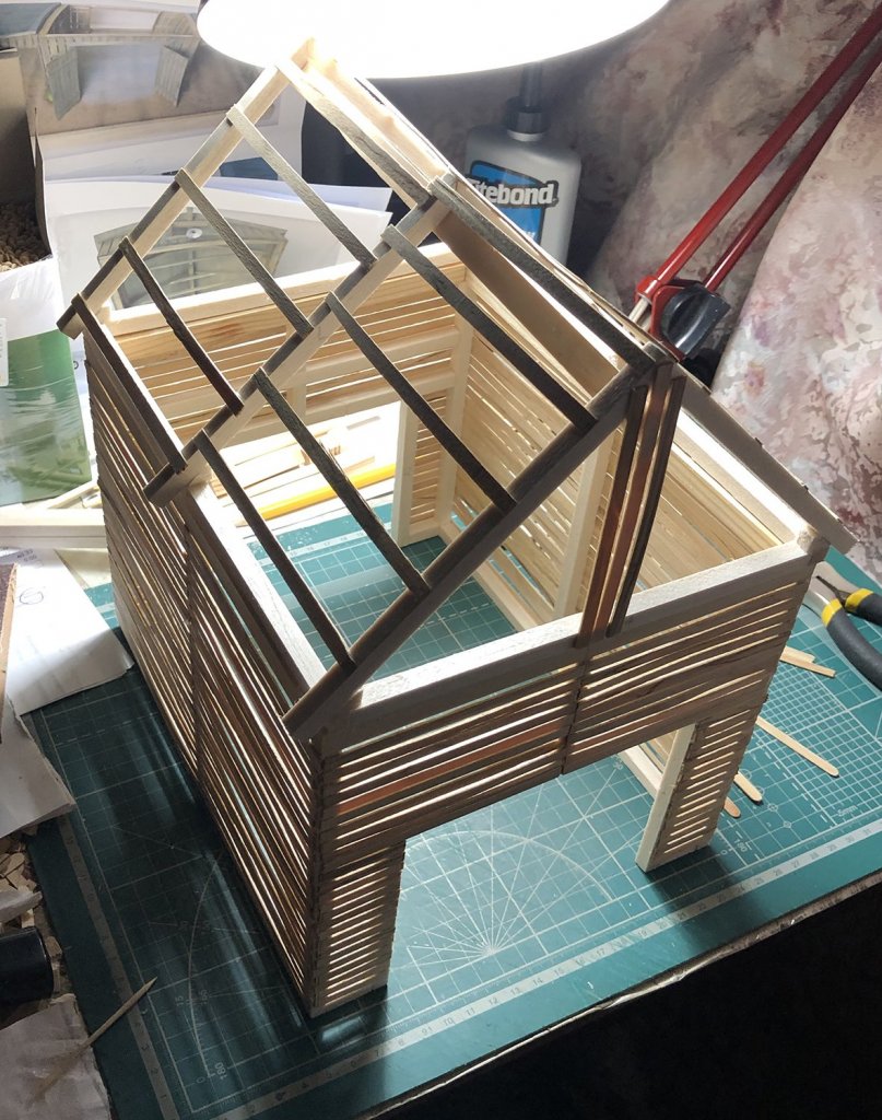

PETERSON 10158 Опубликовано 27 Aug 2019, 13:52:46 Жалоба Поделиться Опубликовано 27 Aug 2019, 13:52:46 Я одного не понимаю, и это я уже спрашивал, зачем такое высокое здание без второго этажа? Так сложно было сделать пол с отверстием для входа и приставную лестницу? Ссылка на сообщение Поделиться на другие сайты
PETERSON 10158 Опубликовано 27 Aug 2019, 17:22:34 Жалоба Поделиться Опубликовано 27 Aug 2019, 17:22:34 Вопрос снимается. Бывают такие сараи. 1 Ссылка на сообщение Поделиться на другие сайты
cuba_13 3615 Опубликовано 29 Aug 2019, 18:44:36 Автор Жалоба Поделиться Опубликовано 29 Aug 2019, 18:44:36 @Driver может, когда и сделаю, пока лень, соскучился по стройке авто. Очень соскучился. В 27.08.2019 в 20:22, PETERSON сказал: Вопрос снимается. Бывают такие сараи. Да, я рефов много смотрел, пока строил. Ссылка на сообщение Поделиться на другие сайты
HEMI_8 96 Опубликовано 4 Sep 2019, 12:21:22 Жалоба Поделиться Опубликовано 4 Sep 2019, 12:21:22 Укосин диагональных в стенах нету. Недолго жить такому сараю в реальности - ветром его расшатает и рано или поздно он сложится. 1 Ссылка на сообщение Поделиться на другие сайты
