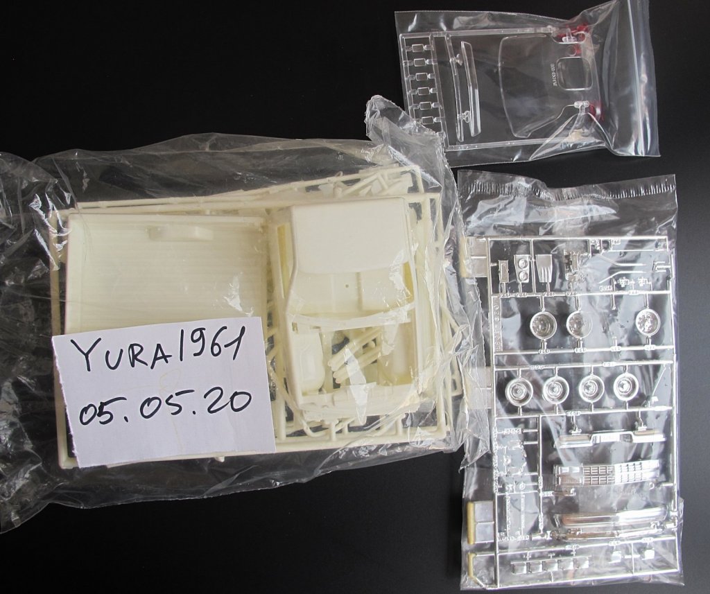

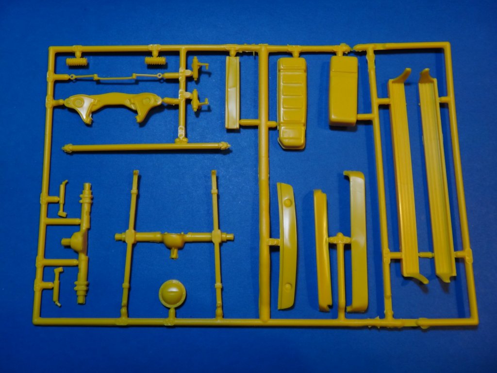

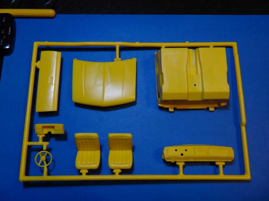

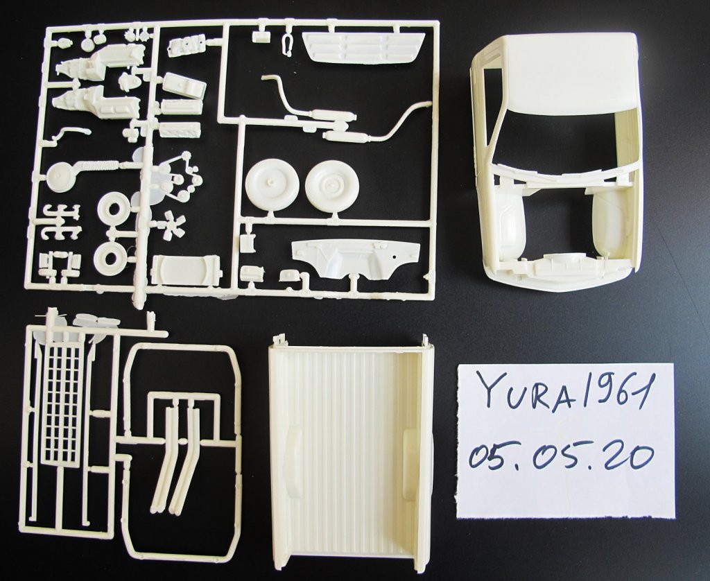

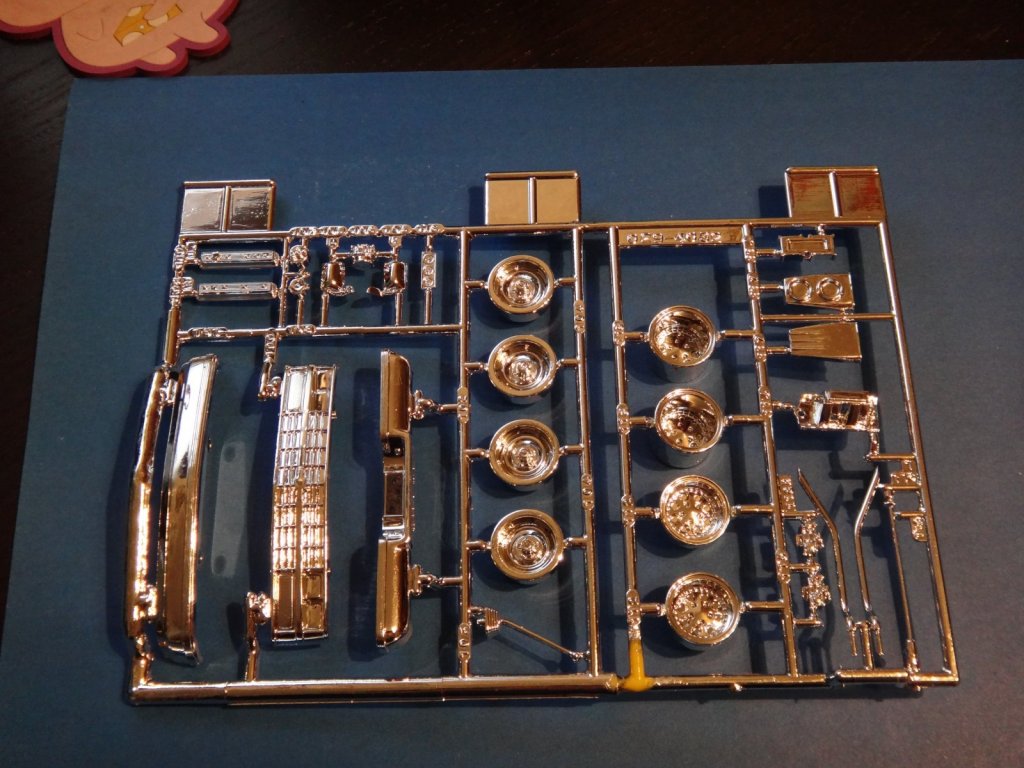

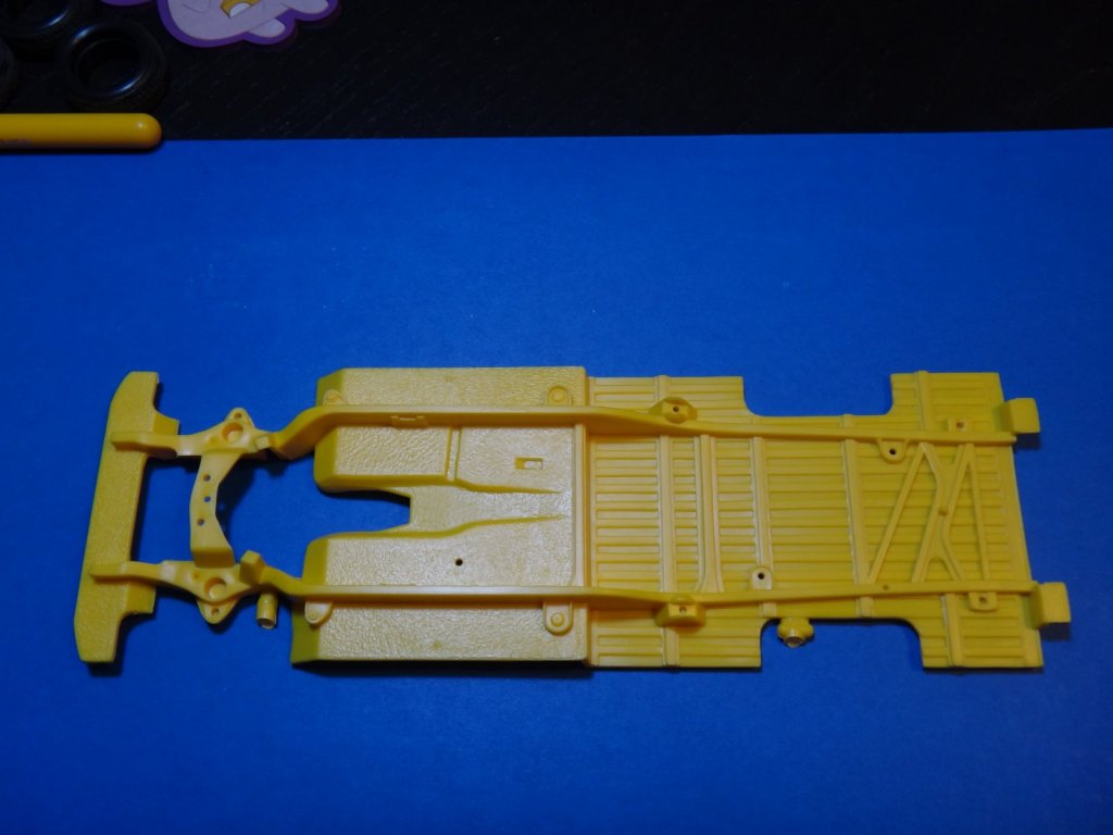

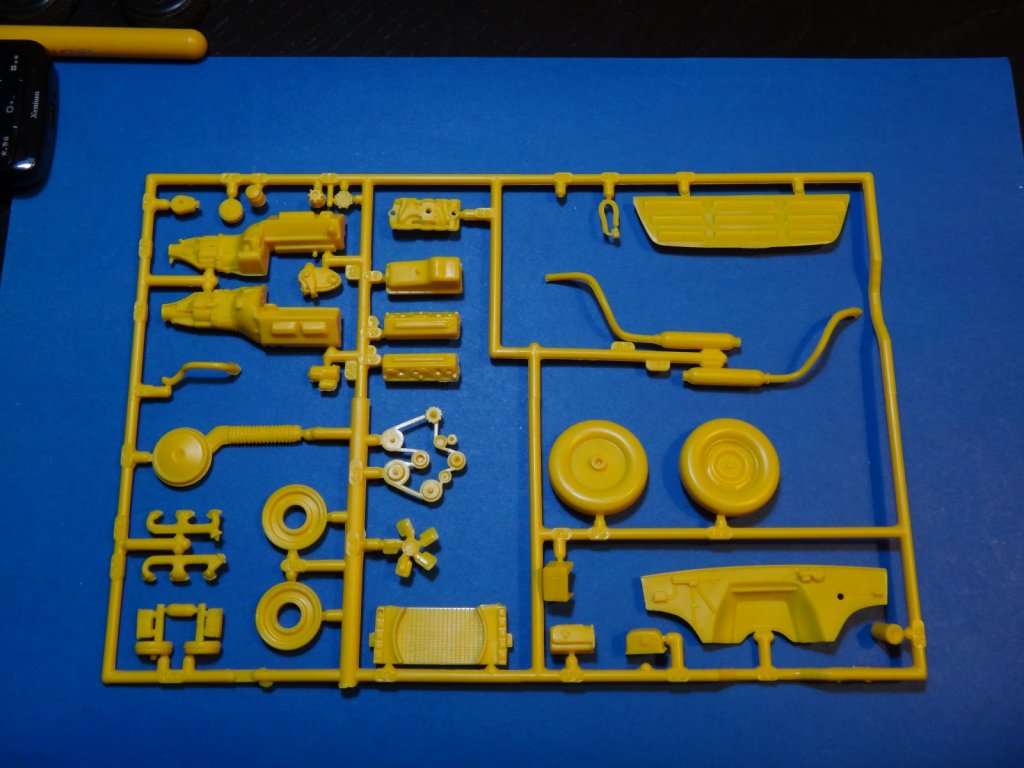

Популярный пост yura1961 3926 Опубликовано 5 May 2020, 12:41:56 Популярный пост Жалоба Поделиться Опубликовано 5 May 2020, 12:41:56 Ну вот и я решил тряхнуть стариной и поучаствовать в конкурсе.В запасах осталось всего два пикапа которые еще не заявлены в конкурсе. Выбор пал на довольно уже раритетный кит от АМТ выпускавшийся в 1988-89 годах и больше не переиздававшийся. Мой выпущен в 1988 в США. И стоило сие чудо .... Фото литников: Пока нет ни какого прототипа и цветового решения,одно знаю точно что будет двухцветный в стоке и как всегда изкоробка. Стройка пока двигаться будет не очень быстро так как еще идет постройка грузовика с W.I.P-ом,но время еще достаточно ,думаю успею. 12 Ссылка на сообщение Поделиться на другие сайты
Tolibass 7400 Опубликовано 5 May 2020, 13:07:13 Жалоба Поделиться Опубликовано 5 May 2020, 13:07:13 Ура!!! @yura1961 Хороший кит. Его ещё МРС выпускала. )) Честно говоря думал что будет Шеви 72 года, прям очень ждал эту коробку. Но выбор хороший. Про второй не заявленный это шеви 72 года , я угадал, или есть какая то ещё ? Ссылка на сообщение Поделиться на другие сайты
yura1961 3926 Опубликовано 5 May 2020, 15:15:00 Автор Жалоба Поделиться Опубликовано 5 May 2020, 15:15:00 (изменено) @Tolibass Толя,нет шеви 72 года я начал делать сразу как купил ,но при всем моем скромном опыте борьбы с АМТ-МРС я почти на половине процесса забросил этот кит подальше от своих глаз.А второй не заявленный это шеви апач. Кстати я не помню что бы МРС выпускала этот шеви. Изменено 5 May 2020, 15:18:40 пользователем yura1961 Ссылка на сообщение Поделиться на другие сайты

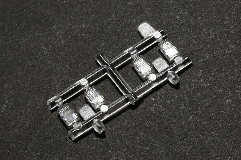

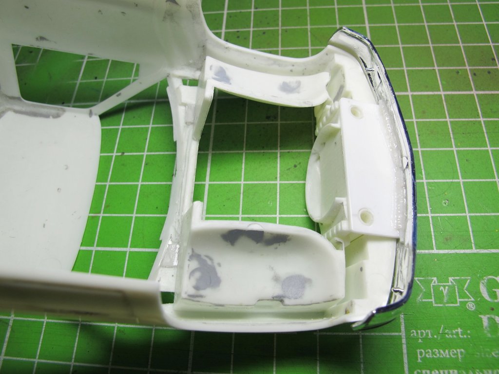

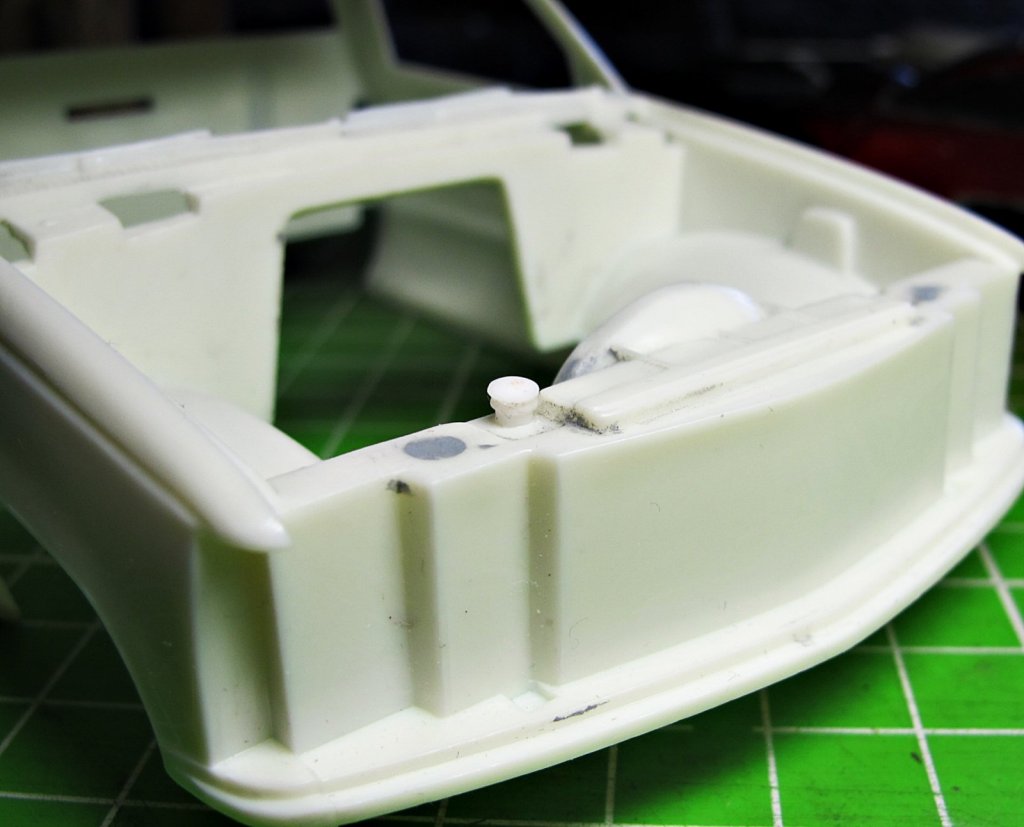

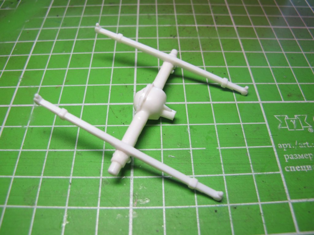

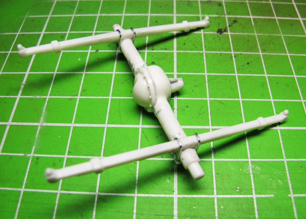

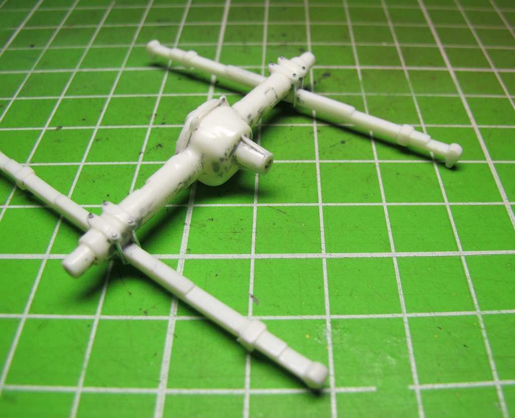

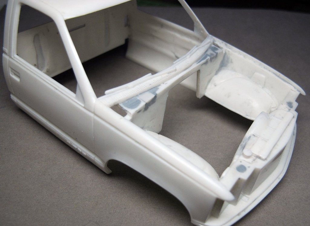

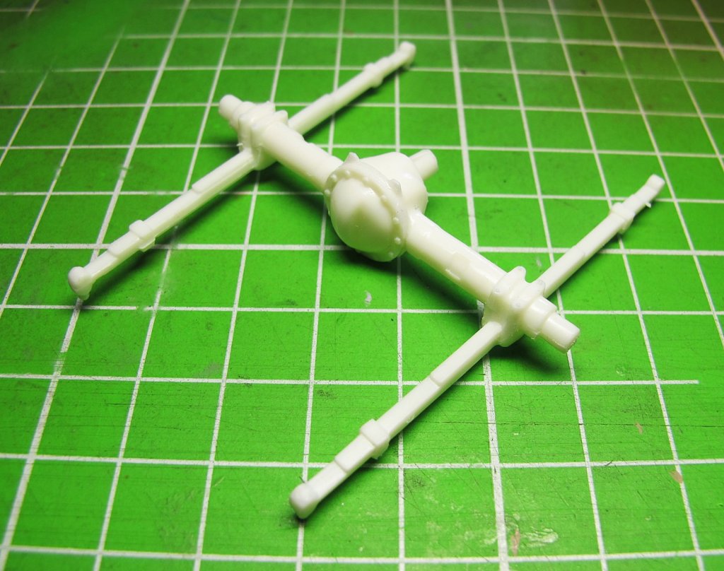

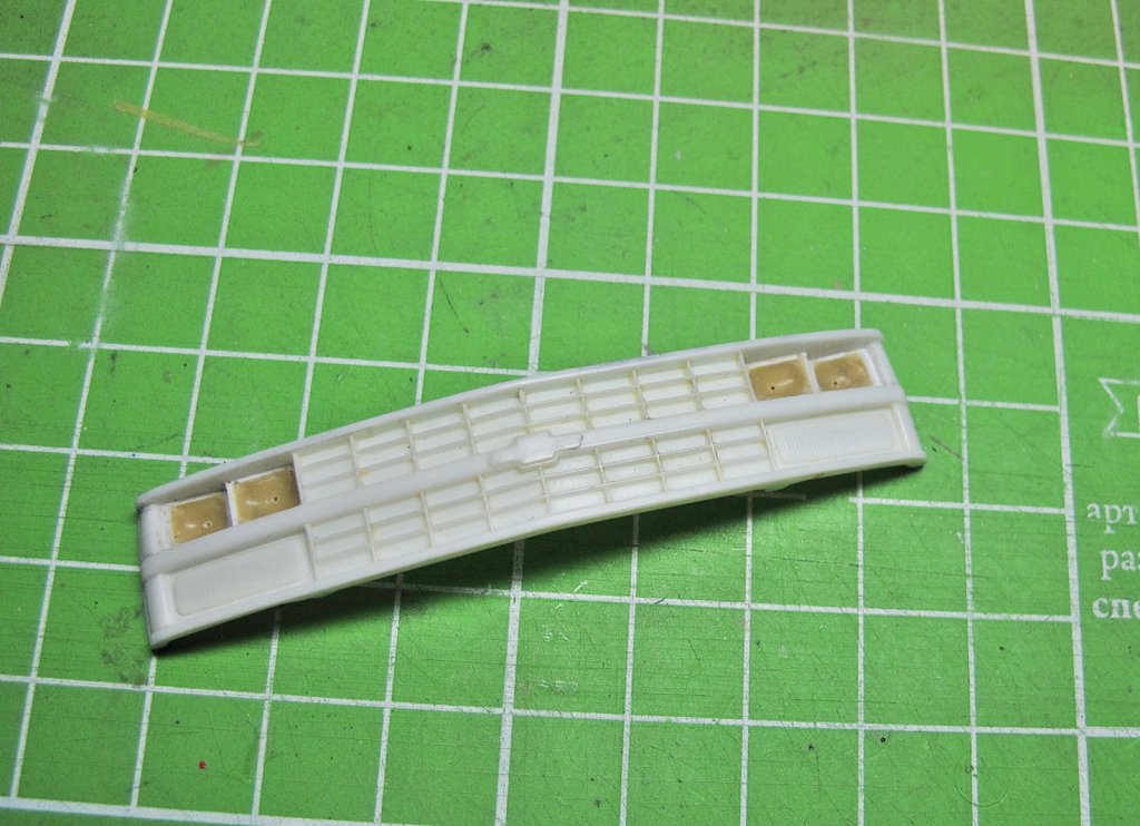

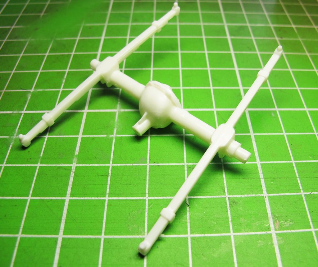

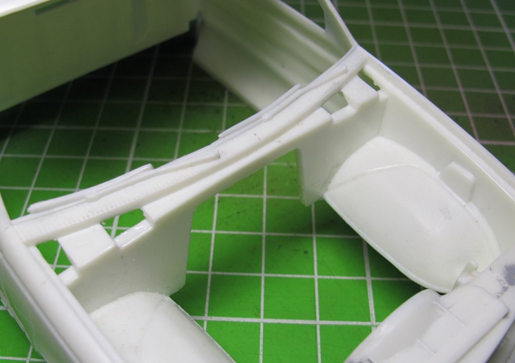

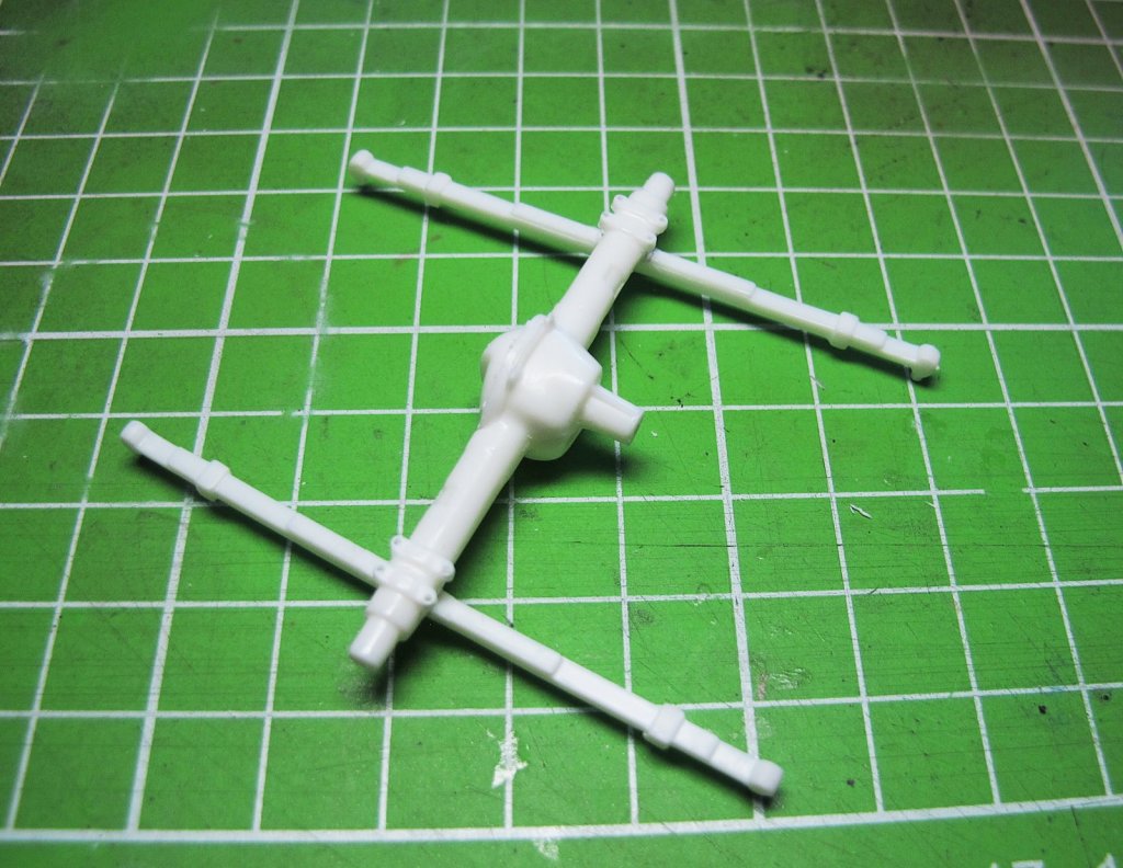

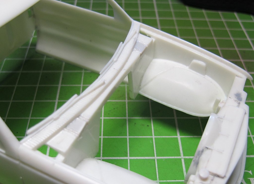

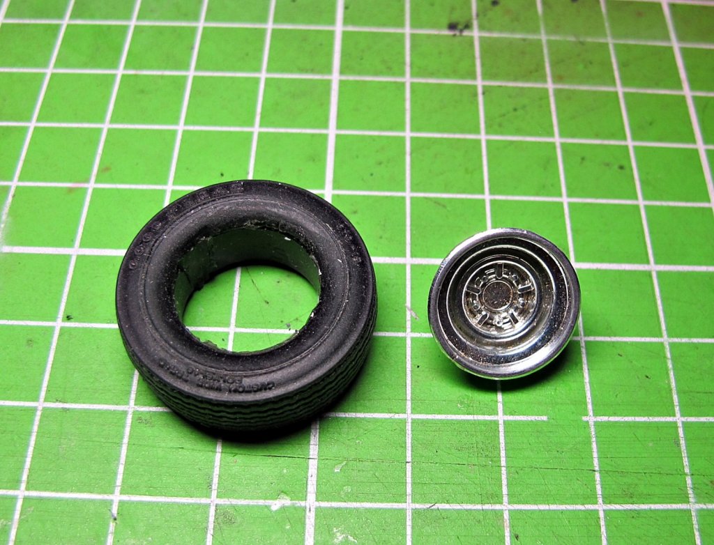

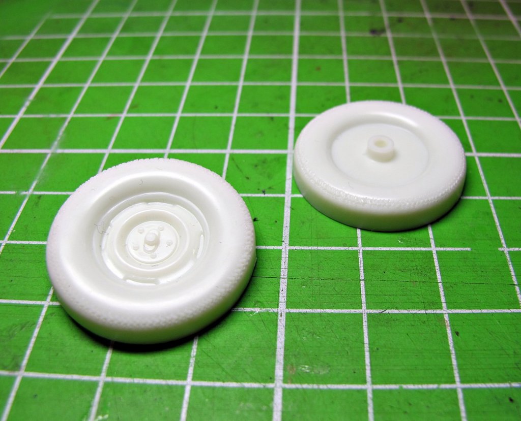

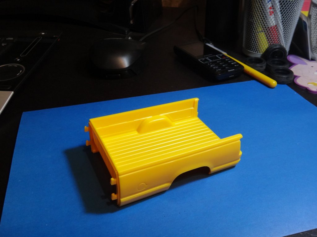

Популярный пост yura1961 3926 Опубликовано 4 Jul 2020, 09:53:56 Автор Популярный пост Жалоба Поделиться Опубликовано 4 Jul 2020, 09:53:56 После окончания работ по ASTRO занялся наконец то пикапом. Пока сделано не очень много, в основном работы по пластику.Думаю дальше дело пойдет побыстрее. Вот так видит крепления рессор к мосту АМТ.Отсек все лишнее и сделал стремянки. Выточил заливную горловину радиатора. Вот такие некрасивые "дырки" под капотом для крепления ванны салона.Отверстия заделал,крепления переделал. Вот такую запаску предлагает АМТ В закромах нашлась подходящая резина и диск. Немного доработал диск,удалил все лишнее из середины диска,сделал недостающие отверстия. Сделал педали вместо жалкой имитации отлитой на полу ванны салона. Вот такой интересный момент имеется в наборе.Вот так по инструкции устанавливается бампер и именно под такой бампер имеются посадочные места на кабине и днище. Но на самом деле бампер не имеет ничего общего с инструкцией ,при том что у меня не переиздание ,а оригинальный кит 1989 года. Так как в таком виде бампер установить не получится пришлось делать новое крепление. Самая большая для меня проблема в этом наборе это фары.С круглыми фарами отлитыми заодно с решеткой справится не составляет большого труда,а вот что делать в данном случае у меня пока нет никаких вариантов. Дальше, думаю, будет поинтересней. 10 Ссылка на сообщение Поделиться на другие сайты

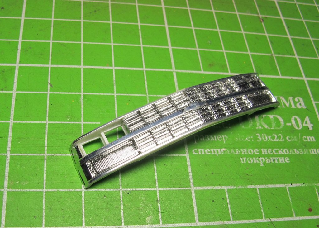

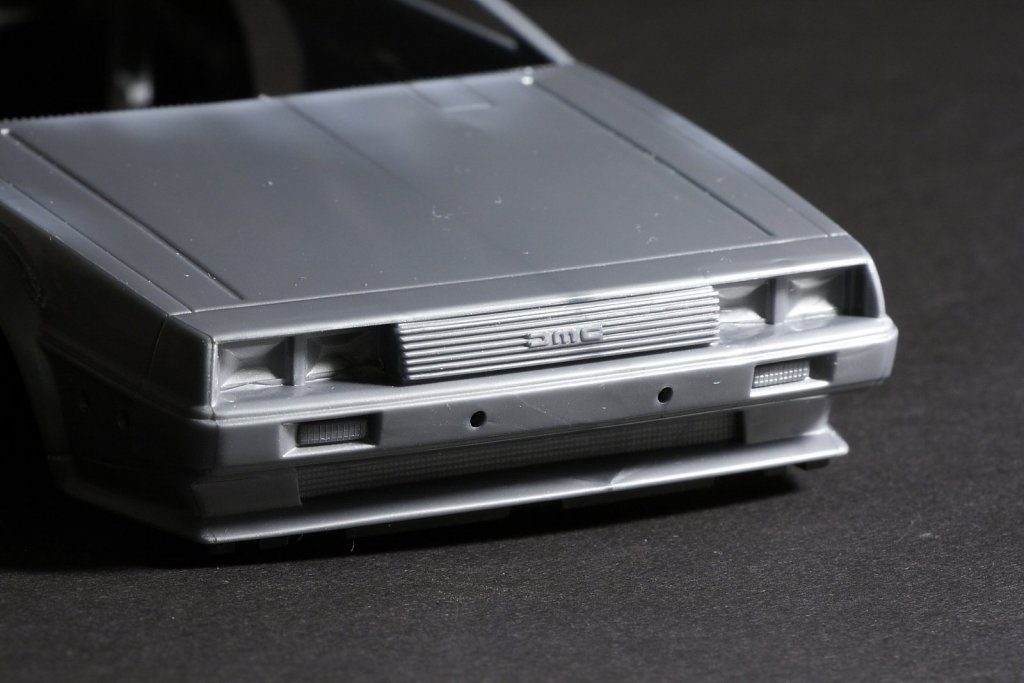

PETERSON 10136 Опубликовано 4 Jul 2020, 10:42:07 Жалоба Поделиться Опубликовано 4 Jul 2020, 10:42:07 23 минуты назад, yura1961 сказал: что делать в данном случае у меня пока нет никаких вариантов Могу дать дурацкий совет: взять прямоугольные фары от Аошимовского кита DeLorean. Лично я так поступлю при сборке своих Кадиллаков. Стекляшки имеют габариты 4,2Х6,7 мм, и они уже отлиты вместе с рамками. Спойлер Ссылка на сообщение Поделиться на другие сайты
yura1961 3926 Опубликовано 4 Jul 2020, 12:18:32 Автор Жалоба Поделиться Опубликовано 4 Jul 2020, 12:18:32 1 час назад, PETERSON сказал: Могу дать дурацкий совет: взять прямоугольные фары от Аошимовского кита DeLorean. Миша,ну зачем же так самокритично,совет в общем то неплохой если не учитывать некоторые моменты.Первое,нет у меня Аошимовского кита DeLorean,второе вопрос в принципе не про стекляшки, их я в своих закромах нарою,тут больше проблема как все аккуратно вырезать и сделать отражатели,при том что фары не на одном уровне,а стоят ступенькой. 1 Ссылка на сообщение Поделиться на другие сайты
PETERSON 10136 Опубликовано 4 Jul 2020, 12:27:07 Жалоба Поделиться Опубликовано 4 Jul 2020, 12:27:07 Если найдёшь у себя подходящие стекляшки, то я могу сделать под них отдельные отражатели. А дальше сам вклеишь их с нужной ступенькой. Размеры мне только скажи, если надумаешь. 1 Ссылка на сообщение Поделиться на другие сайты
yura1961 3926 Опубликовано 5 Jul 2020, 10:26:24 Автор Жалоба Поделиться Опубликовано 5 Jul 2020, 10:26:24 21 час назад, PETERSON сказал: Если найдёшь у себя подходящие стекляшки, то я могу сделать под них отдельные отражатели. А дальше сам вклеишь их с нужной ступенькой. Размеры мне только скажи, если надумаешь. Миша,спасибо за предложение, с удовольствием им воспользуюсь!Мне кажется что делать надо одним блоком сразу со ступенькой .Габариты блока 13 *4,2 мм ,ступенька 1,6мм. Остальные финансово -технические вопросы обсудим в личке. Ссылка на сообщение Поделиться на другие сайты

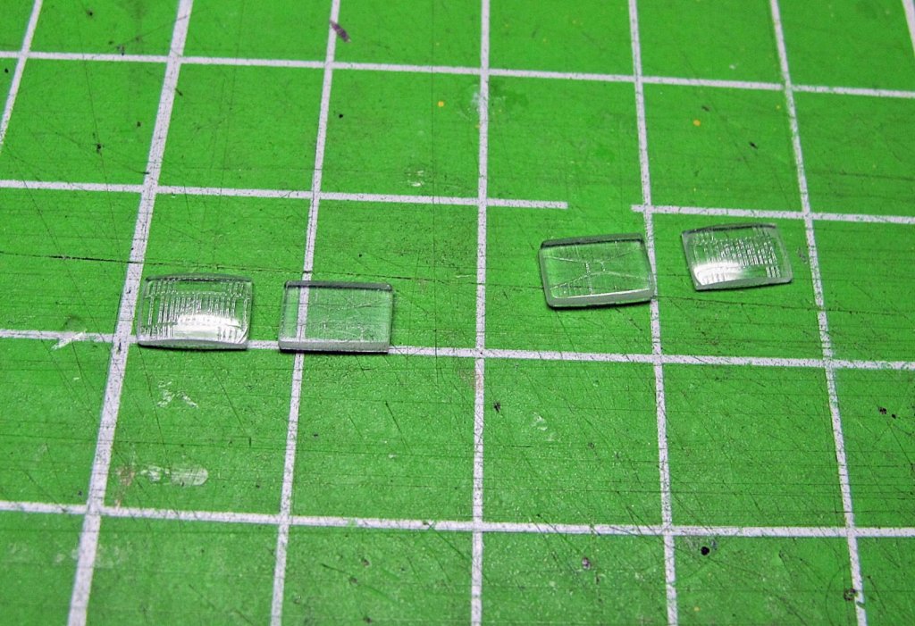

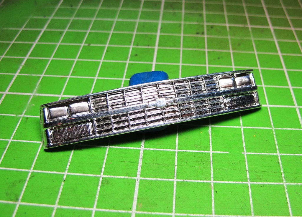

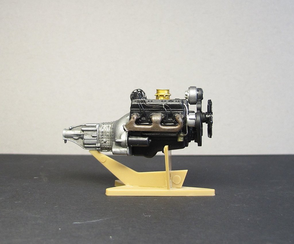

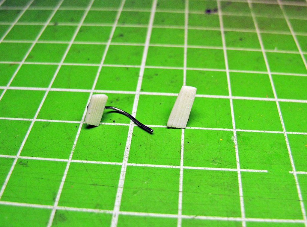

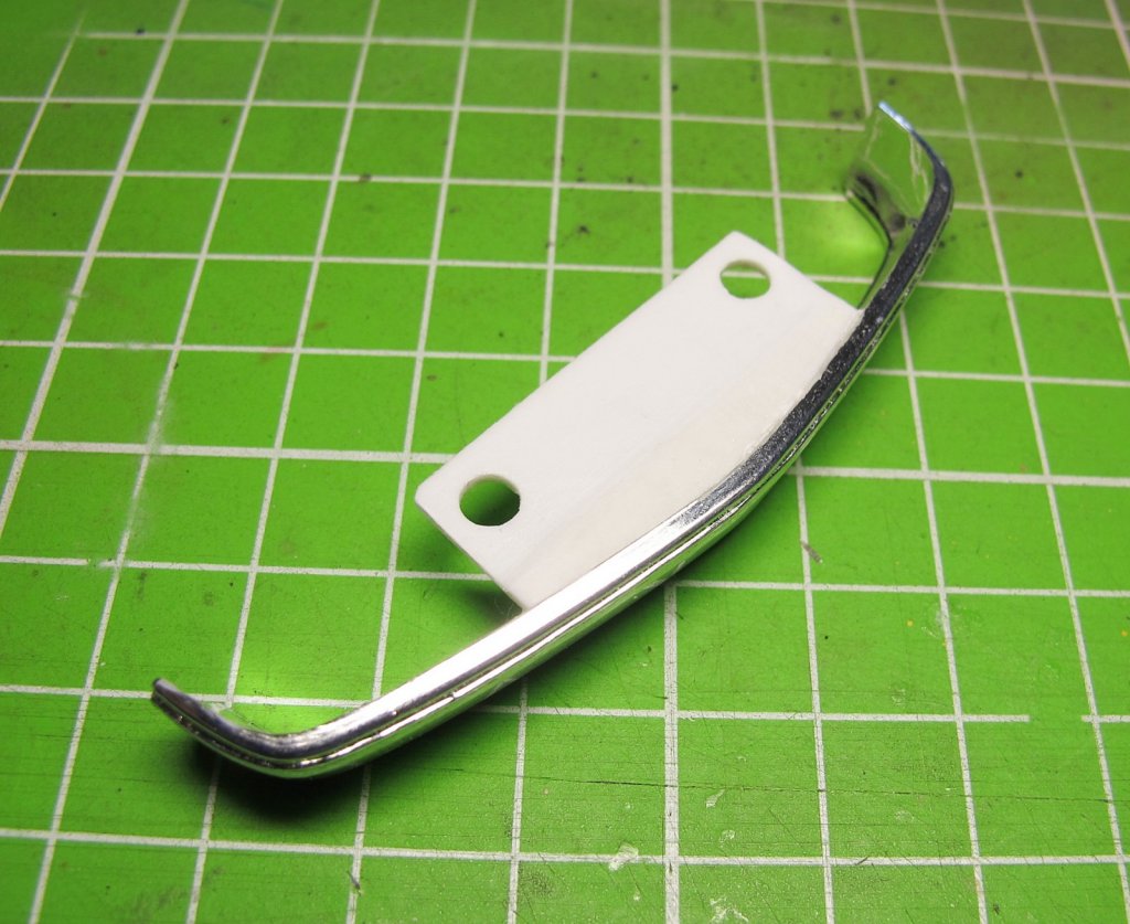

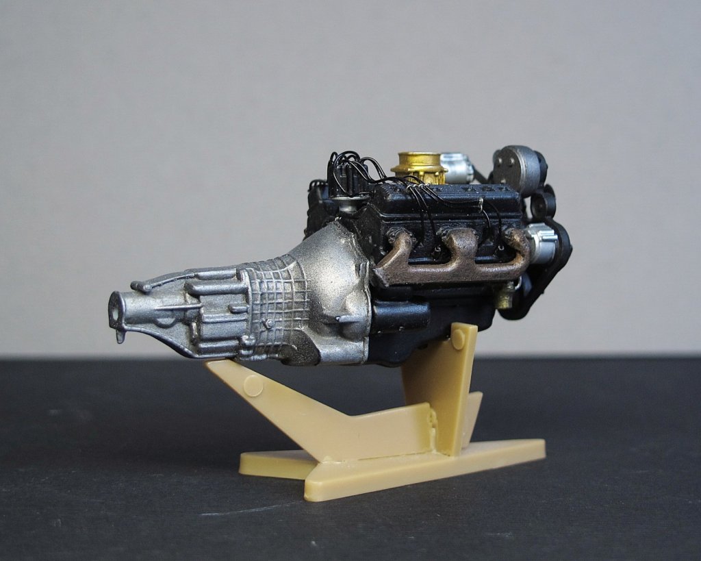

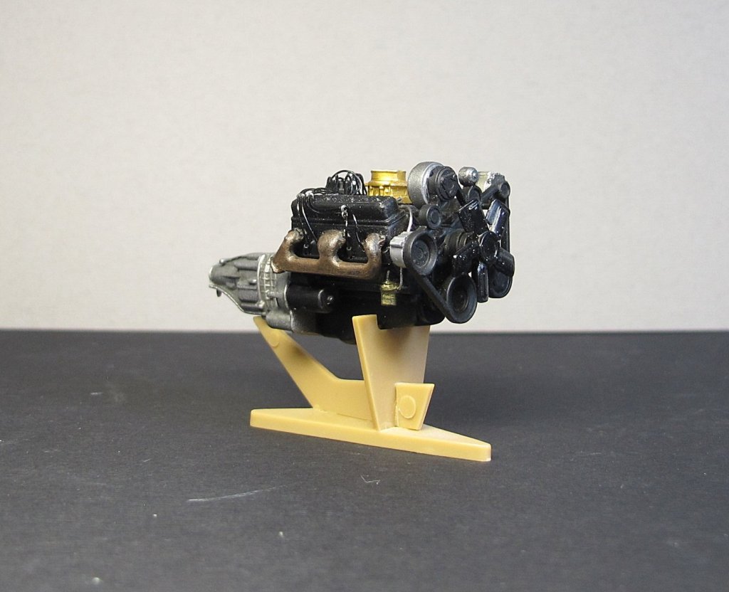

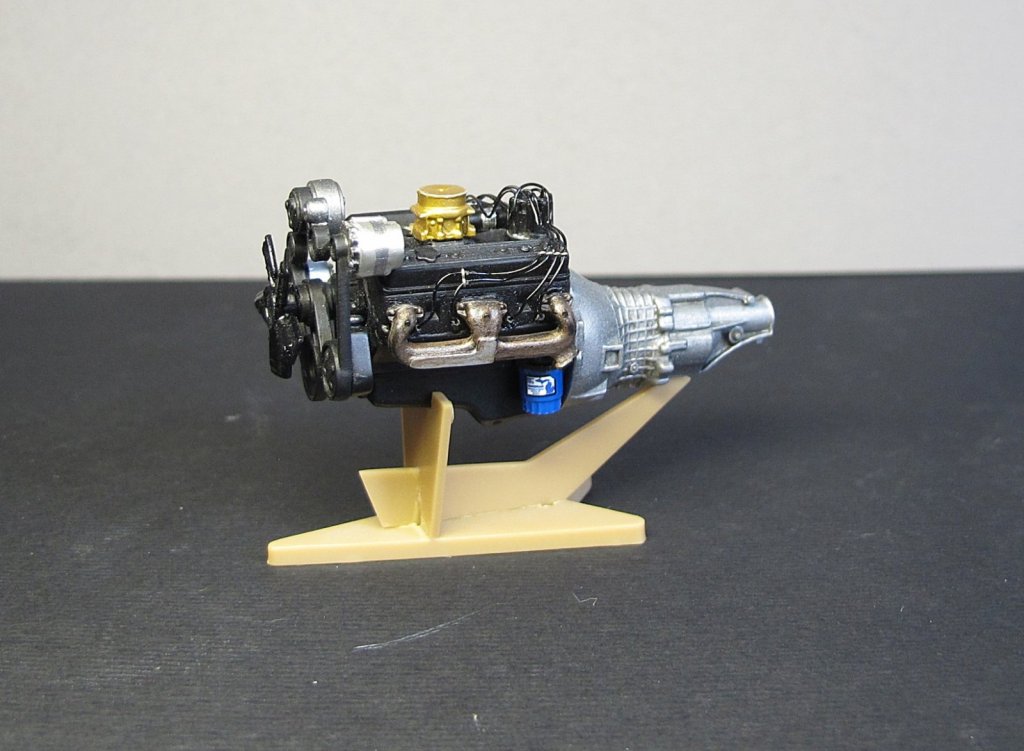

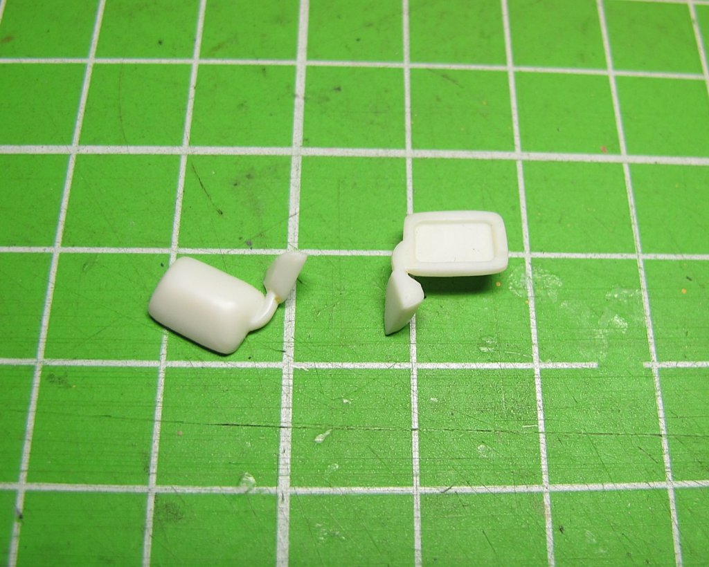

Популярный пост yura1961 3926 Опубликовано 13 Jul 2020, 17:25:58 Автор Популярный пост Жалоба Поделиться Опубликовано 13 Jul 2020, 17:25:58 Совсем небольшое обновление. Переделал зеркала. Вот что предлагает АМТ Вот так вижу это я. Большое спасибо Михаилу за предложение помощи по изготовлению отражателей фар.В будущем я думаю обязательно воспользуюсь такой возможностью,в этот раз решил обойтись своими силами. Ну и еще немножечко. Мотор. 19 Ссылка на сообщение Поделиться на другие сайты
cuba_13 3608 Опубликовано 13 Jul 2020, 18:17:12 Жалоба Поделиться Опубликовано 13 Jul 2020, 18:17:12 @yura1961 Юра, а декалька на маслофильтре была в коробке или это из твоих запасов? Или ты для себя их распечатывал? Ссылка на сообщение Поделиться на другие сайты
PETERSON 10136 Опубликовано 13 Jul 2020, 18:58:09 Жалоба Поделиться Опубликовано 13 Jul 2020, 18:58:09 (изменено) @yura1961 Ну, вот, а говорил, В 04.07.2020 в 12:53, yura1961 сказал: что делать в данном случае у меня пока нет никаких вариантов. С фарами получилось неплохо. Но стёкла должны быть меньше по высоте, и углы у них должны быть скруглены. Главное, чтобы тебе нравилось. С подфарниками что собираешься делать? Изменено 13 Jul 2020, 19:06:15 пользователем PETERSON 1 Ссылка на сообщение Поделиться на другие сайты
yura1961 3926 Опубликовано 14 Jul 2020, 15:34:42 Автор Жалоба Поделиться Опубликовано 14 Jul 2020, 15:34:42 21 час назад, cuba_13 сказал: это из твоих запасов? Да,Рома, из запасов. 20 часов назад, PETERSON сказал: Но стёкла должны быть меньше по высоте, и углы у них должны быть скруглены. Миша ,стекла пока только примерно обточены под размер,буду еще доводить,но все равно в итоге будет какой то компромисс так как без высоких технологий идеально не получится. 20 часов назад, PETERSON сказал: С подфарниками что собираешься делать? Наверно ничего.Нет подходящего материала из чего сделать стекла такого размера. 20 часов назад, PETERSON сказал: Главное, чтобы тебе нравилось. Ты меня ни с кем не попутал? Ссылка на сообщение Поделиться на другие сайты
cuba_13 3608 Опубликовано 14 Jul 2020, 15:36:43 Жалоба Поделиться Опубликовано 14 Jul 2020, 15:36:43 1 минуту назад, yura1961 сказал: Да,Рома, из запасов. А это именно из старых декалей или ты специально покупал? Я просто постоянно сталкиваюсь с нехваткой этих дек для маслофильтров, их почему-то редко кладут в коробки=((( Ссылка на сообщение Поделиться на другие сайты
PETERSON 10136 Опубликовано 14 Jul 2020, 16:12:06 Жалоба Поделиться Опубликовано 14 Jul 2020, 16:12:06 (изменено) 38 минут назад, yura1961 сказал: Ты меня ни с кем не попутал? Ну, лично мне совершенно не нравится такая аморфная лепнина. Поэтому и написал, как ты обычно пишешь Роме. 38 минут назад, yura1961 сказал: Наверно ничего.Нет подходящего материала из чего сделать стекла такого размера. Можно сделать слепки с китовых стёкол и отлить из прозрачной смолы. Отражатели можно слепить по такому же принципу, что и в фарах. А то какой-то диссонанс получится: живые фары и слепые противотуманки. Изменено 14 Jul 2020, 16:13:05 пользователем PETERSON Ссылка на сообщение Поделиться на другие сайты
