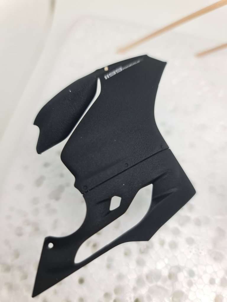

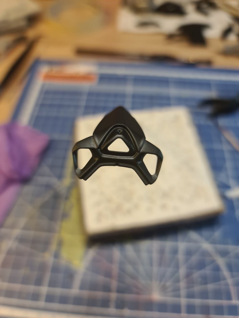

Левша 806 Опубликовано 13 Mar 2021, 14:30:40 Автор Жалоба Поделиться Опубликовано 13 Mar 2021, 14:30:40 (изменено) 1 час назад, Heil_Max сказал: Все оказалось намного проще, чем казалось на первый взгляд. Правда? Это когда знаешь, что искать Там кто-то писал, что матовый корпус это еще тот геморой. Вот, примите и распишитесь: Черный слой выравнял легкими сухими слоями, чуть-чуть замотировал губкой и на деталь не имеющую декали в качестве эксперемента нанес слой матового акрилового лака. В итоге получился какой то пятнистый сатин. Изменено 13 Mar 2021, 15:45:58 пользователем Левша 2 Ссылка на сообщение Поделиться на другие сайты

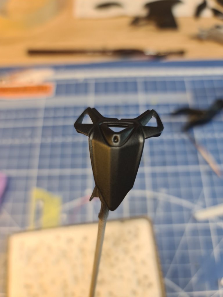

Левша 806 Опубликовано 14 Mar 2021, 18:34:23 Автор Жалоба Поделиться Опубликовано 14 Mar 2021, 18:34:23 Интересные вести с полей. Наклеил декали и покрыл матовым лаком основной пластик. Получил оооочень странный эфект, хотя до этого покрыл эксперементальную ложку и там такого не наблюдалось. Вот теперь думаю как это исправить и блеск подложки декалей. Ссылка на сообщение Поделиться на другие сайты
Heil_Max 2395 Опубликовано 14 Mar 2021, 19:21:42 Жалоба Поделиться Опубликовано 14 Mar 2021, 19:21:42 Ну я же говорил, что надо глянец класть.... Ссылка на сообщение Поделиться на другие сайты
Левша 806 Опубликовано 14 Mar 2021, 19:26:02 Автор Жалоба Поделиться Опубликовано 14 Mar 2021, 19:26:02 4 минуты назад, Heil_Max сказал: Ну я же говорил, что надо глянец класть.... Под матовый лак или вообще? Ссылка на сообщение Поделиться на другие сайты
Heil_Max 2395 Опубликовано 14 Mar 2021, 19:31:21 Жалоба Поделиться Опубликовано 14 Mar 2021, 19:31:21 2 минуты назад, Левша сказал: Под матовый лак или вообще? что бы хорошей и ровной поверхности добиться, нужно сделать так: краска, декали, глянец, шлифовка, полировка, матовый лак. Ссылка на сообщение Поделиться на другие сайты
Левша 806 Опубликовано 14 Mar 2021, 19:33:54 Автор Жалоба Поделиться Опубликовано 14 Mar 2021, 19:33:54 Только что, Heil_Max сказал: что бы хорошей и ровной поверхности добиться, нужно сделать так: краска, декали, глянец, шлифовка, полировка, матовый лак. Я тебя понял, учту на будущее, а полировка не лишняя? Мат. лак зацепится? Ссылка на сообщение Поделиться на другие сайты
Heil_Max 2395 Опубликовано 14 Mar 2021, 19:35:59 Жалоба Поделиться Опубликовано 14 Mar 2021, 19:35:59 1 минуту назад, Левша сказал: Я тебя понял, учту на будущее, а полировка не лишняя? Мат. лак зацепится? У меня проблем не возникло. Ссылка на сообщение Поделиться на другие сайты
