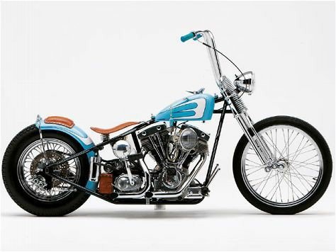

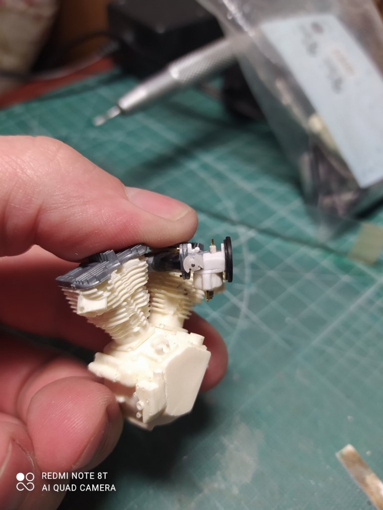

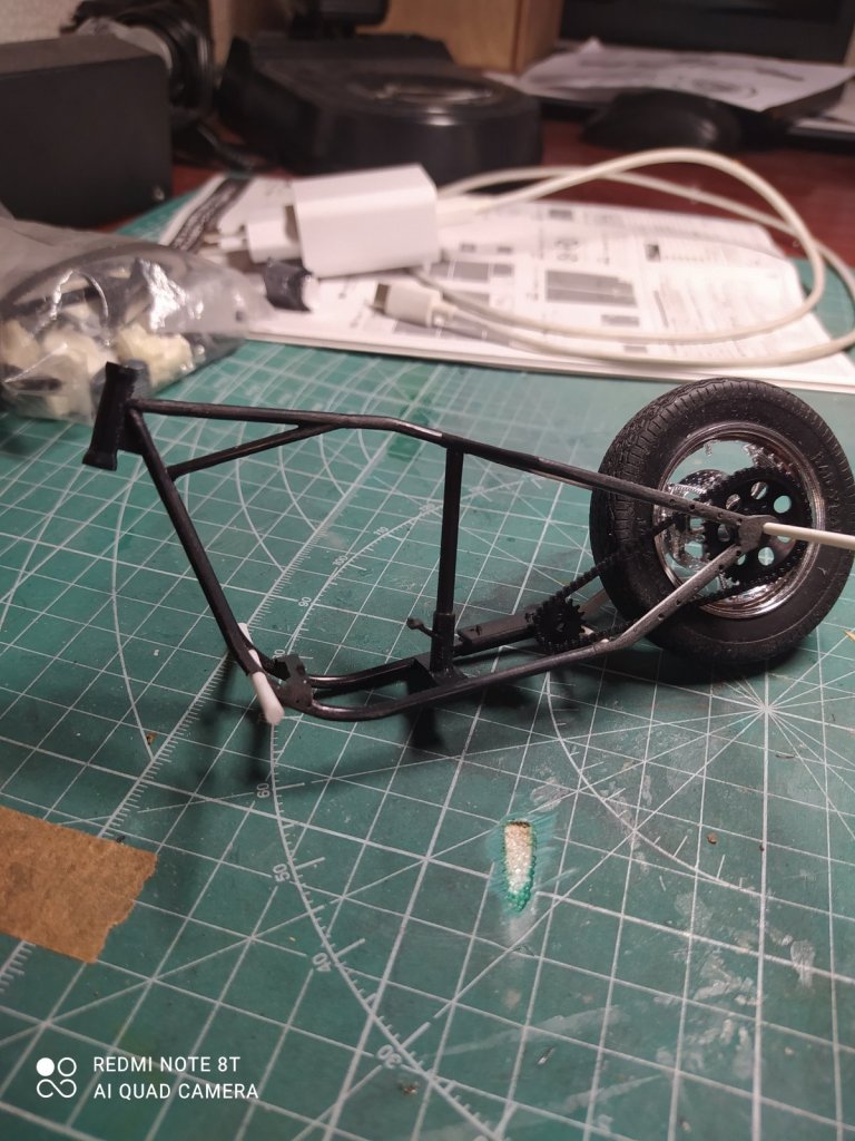

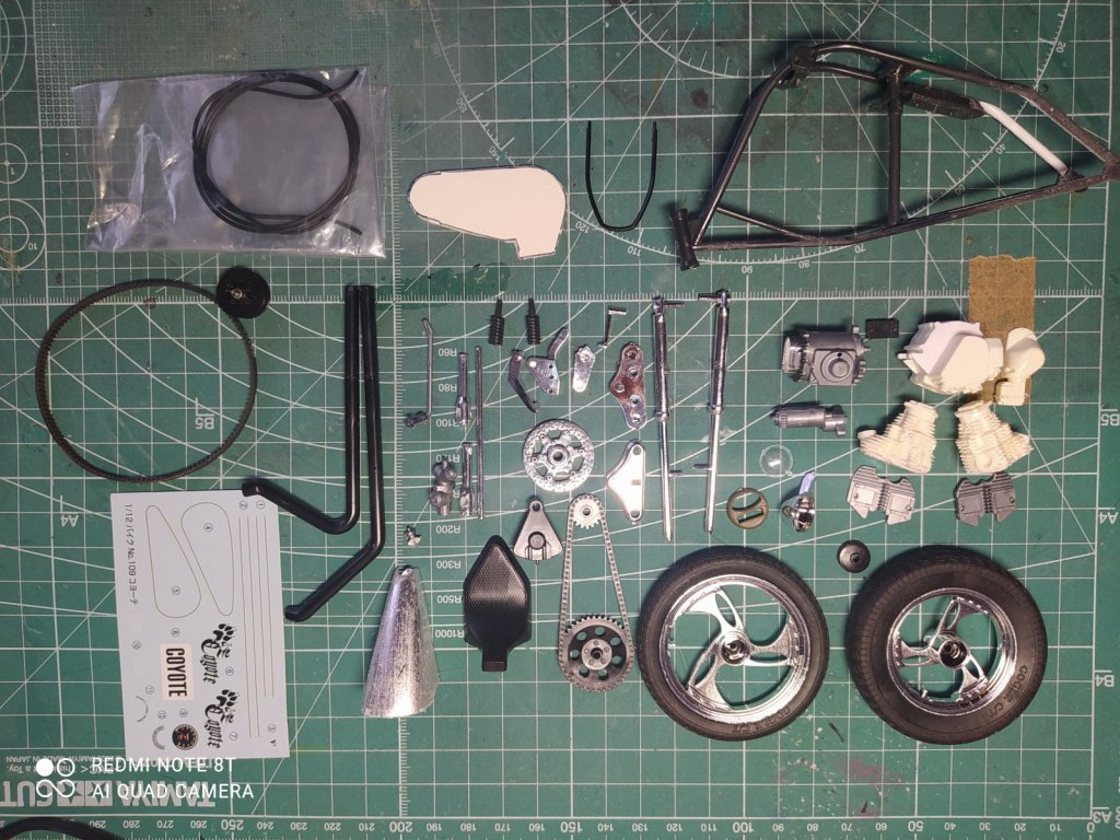

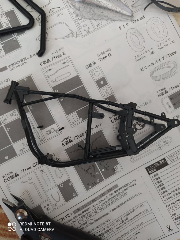

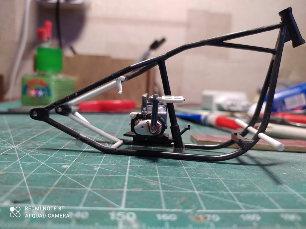

Популярный пост ded-prohor 493 Опубликовано 13 Mar 2021, 20:22:55 Популярный пост Жалоба Поделиться Опубликовано 13 Mar 2021, 20:22:55 (изменено) Доброго времени суток всем. По причине сдохшего компрессора и некоторого "тупика", я пока отложил BMW Bobber. Решил начать новый проект, донором взял набор Aoshima. Но поскольку набор являет собой те ещё дрова пилить придется много, а раз так то хочу допилить примерно до этого состояния Сразу скажу что вилка будет обычной, мне очень нравится спрингер но её очень занудно делать. Цвет будет Койот, оказывается такой есть, это серо-зелено-коричневый, google сразу выдает. Из набора выкинул всё что не понадобится Сейчас работаю над рамой, делаю из soft hard Теперь рама выглядит так Продолжаю пилить. Изменено 19 May 2021, 09:50:05 пользователем ded-prohor 14 Ссылка на сообщение Поделиться на другие сайты

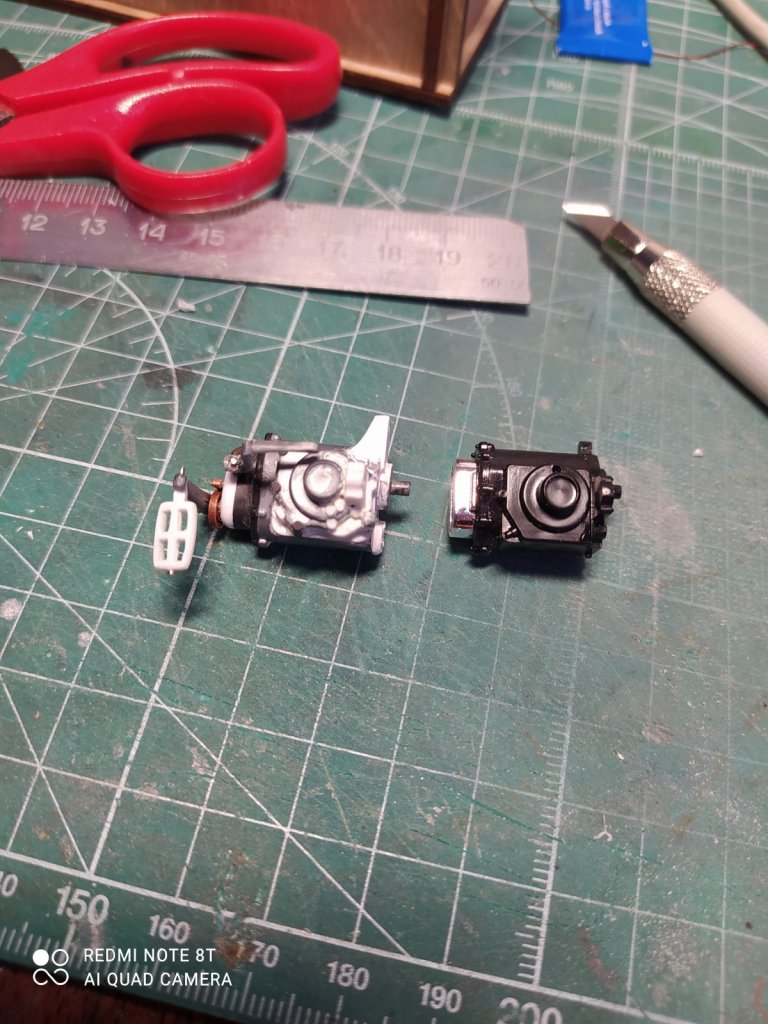

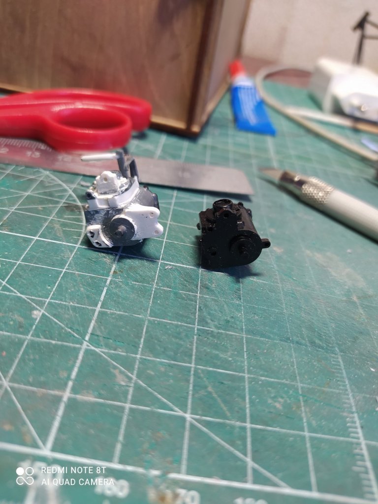

Популярный пост ded-prohor 493 Опубликовано 21 Mar 2021, 15:32:51 Автор Популярный пост Жалоба Поделиться Опубликовано 21 Mar 2021, 15:32:51 Доброго времени суток всем. Тема живет, только неспешно. За это время перепелил коробку передач. Ориентировался вот на эти фото И вот что получилось у меня, пока ещё ничего не красил И поменял (сделал новый) на более подходящий бак 16 Ссылка на сообщение Поделиться на другие сайты

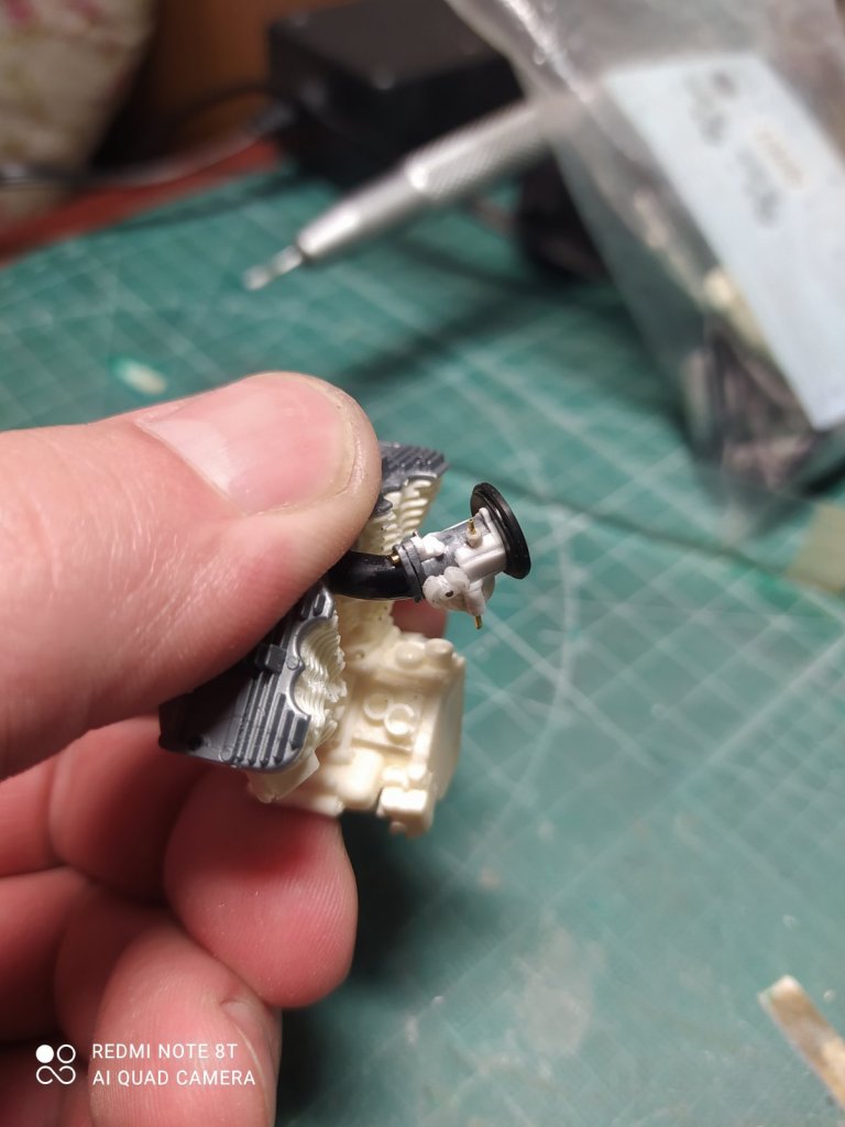

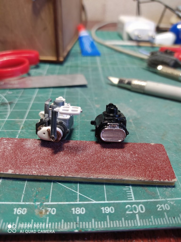

Популярный пост ded-prohor 493 Опубликовано 5 Apr 2021, 20:16:22 Автор Популярный пост Жалоба Поделиться Опубликовано 5 Apr 2021, 20:16:22 Доброго времени суток всем. На работе завал, по этому сделано не много. Сделал карбюратор аля S&S с удлинённым впускным патрубком как у оригинала Перепиливаю задний рабочий тормозной цилиндр. Из этого В то что получается И исправляю отлитый мною же в "песок" двигатель. 12 Ссылка на сообщение Поделиться на другие сайты

boxer 1016 Опубликовано 6 Apr 2021, 07:58:10 Жалоба Поделиться Опубликовано 6 Apr 2021, 07:58:10 Зачетный карбюратор! Ссылка на сообщение Поделиться на другие сайты

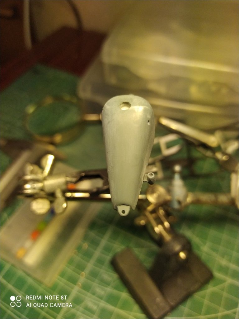

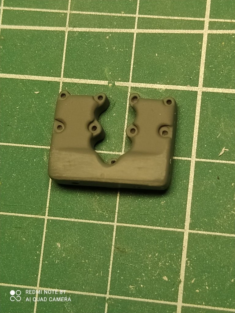

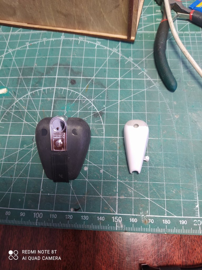

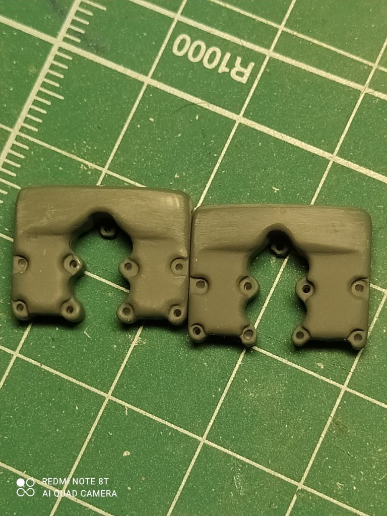

Популярный пост ded-prohor 493 Опубликовано 21 Apr 2021, 20:49:23 Автор Популярный пост Жалоба Поделиться Опубликовано 21 Apr 2021, 20:49:23 Доброго времени суток всем. Сайт у всех нормально работает? Работа по Coyoty идет очень медленно, иногда кажется что назад. Доделал клапанные крышки, немного похоже на оригинал И ещё бензобак При покрытии грунтом проявился артефакт в виде границы между пластиком и эпоксидной шпатлëвкой, на фото это белая полоса пластика, после вышкуривания. 7 Ссылка на сообщение Поделиться на другие сайты
Николай_ 5040 Опубликовано 22 Apr 2021, 06:25:24 Жалоба Поделиться Опубликовано 22 Apr 2021, 06:25:24 Душевно так, без суеты, размеренно... Ссылка на сообщение Поделиться на другие сайты

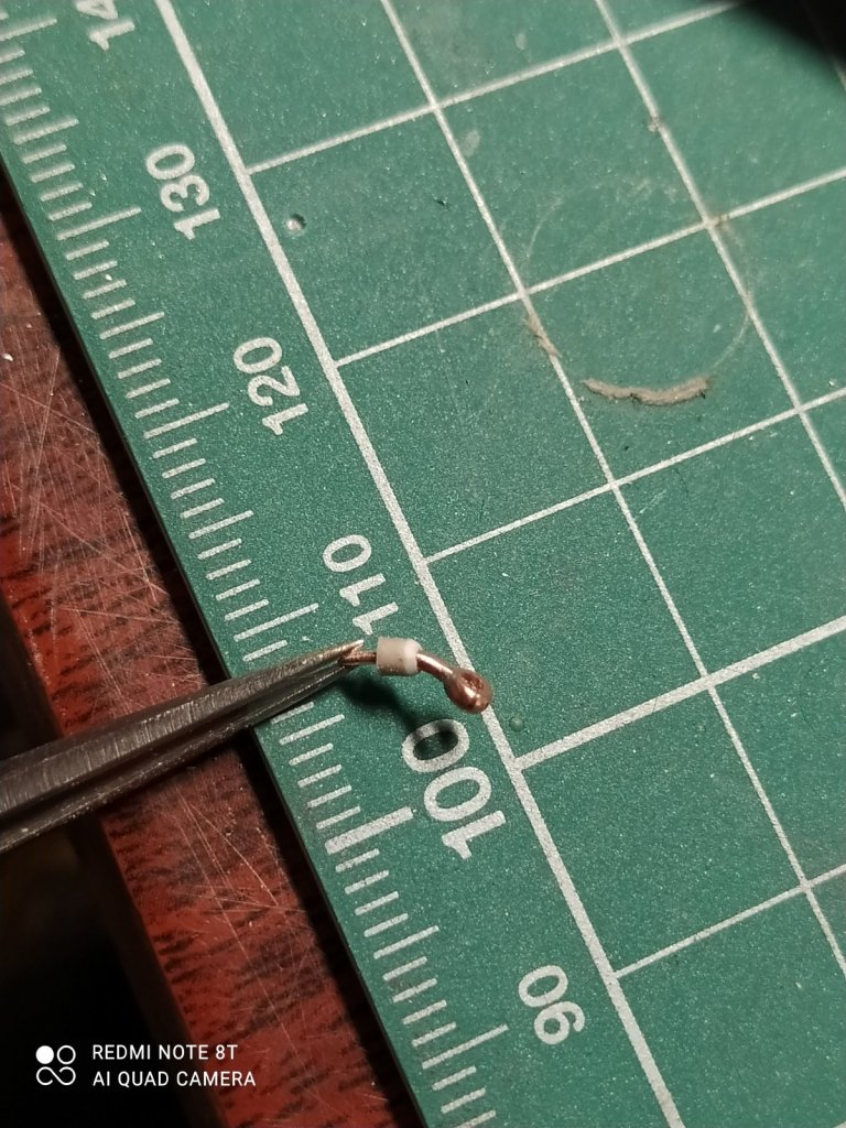

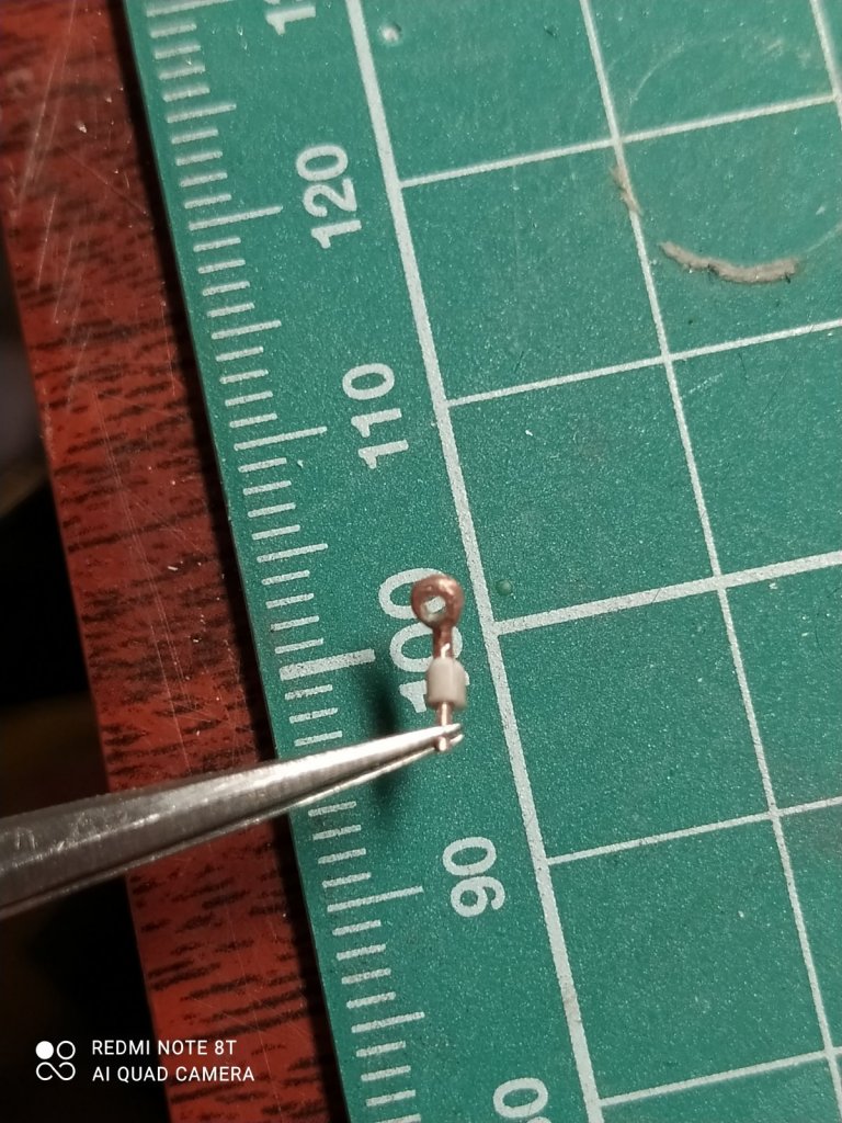

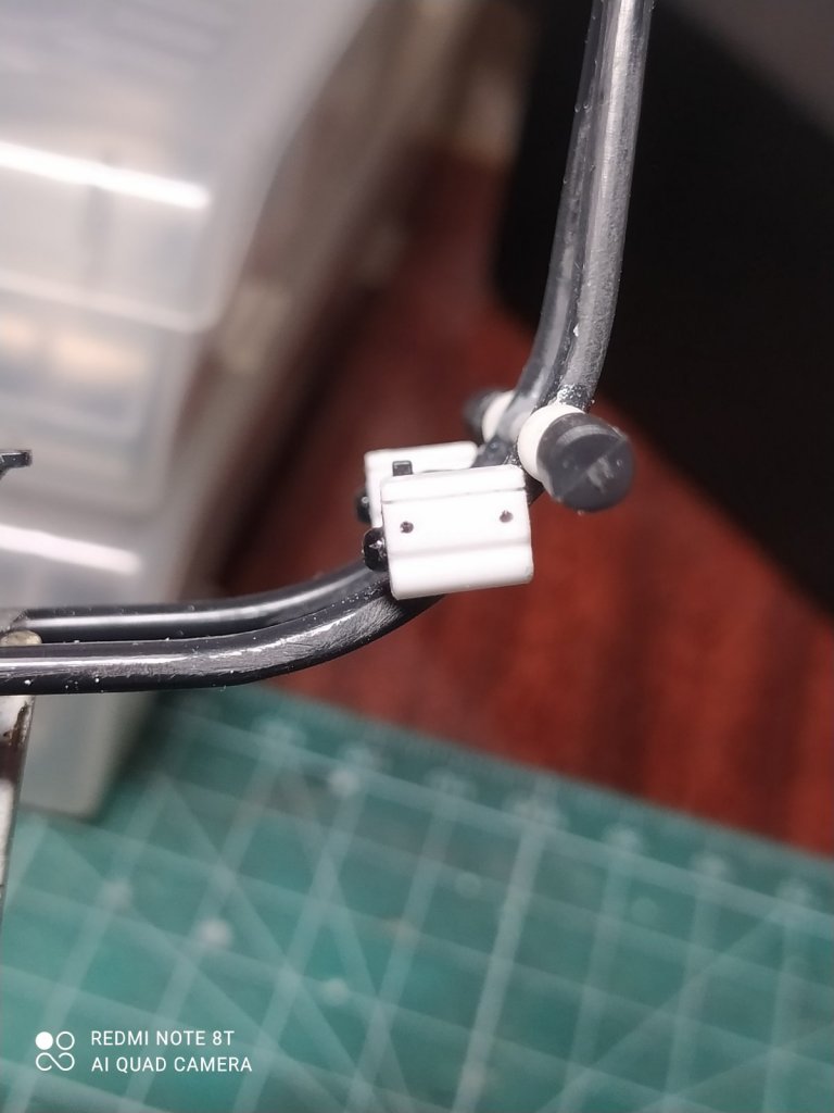

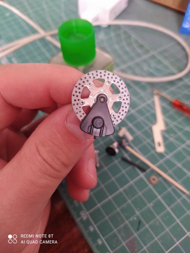

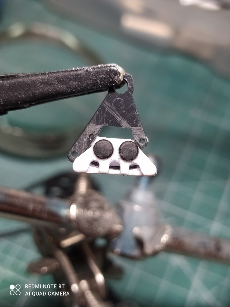

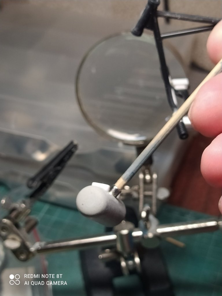

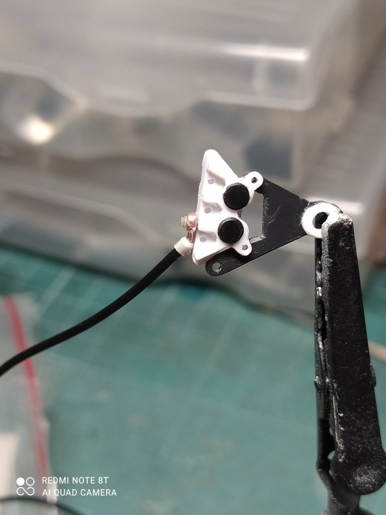

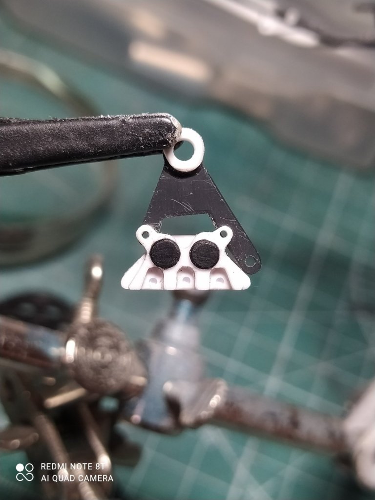

Популярный пост ded-prohor 493 Опубликовано 24 Apr 2021, 18:58:21 Автор Популярный пост Жалоба Поделиться Опубликовано 24 Apr 2021, 18:58:21 Доброго времени суток всем. Практически ничего не сделано, доделал суппорт тормоза и сделал рабочие цилиндры на тормоза и сцепление Эти все поделки ещё будут грунтоваться, потом будут устраняться косяки ручного труда и будут добавлены вякие болтики и т. д. Есть вопрос к сообществу. Как разумно можно воспроизвести такие штуки (кроме как купить) 8 Ссылка на сообщение Поделиться на другие сайты
John Wick 3976 Опубликовано 25 Apr 2021, 08:15:16 Жалоба Поделиться Опубликовано 25 Apr 2021, 08:15:16 В 24.04.2021 в 18:58, ded-prohor сказал: разумно можно воспроизвести такие штуки Показать Я правильно понимаю, что в 12 масштабе эта деталь размером около 5х3х1 мм? Если не прибегать к 3D моделированию, вижу следующую последовательность, слева направо: -колечко вырезается из пластиковой трубочки. -центральная часть - гнутый тянутый литник. -шестигранную деталь можно сделать нужного диаметра из того-же тянутого литника, предварительно придав ему шестигранную форму, так БТТшники делают головки болтов у себя. -цилиндрическое окончание тоже из литника, в котором просверлить отверстие. Можно ещё спаять, если найти подходящие элементы. Ссылка на сообщение Поделиться на другие сайты
ded-prohor 493 Опубликовано 25 Apr 2021, 08:25:59 Автор Жалоба Поделиться Опубликовано 25 Apr 2021, 08:25:59 Рома, спасибо я примерно так и собирался поступить, есть сомнения по поводу шестигранника, ну да ладно сегодня буду эксперементировать. 1 Ссылка на сообщение Поделиться на другие сайты
ded-prohor 493 Опубликовано 25 Apr 2021, 13:08:05 Автор Жалоба Поделиться Опубликовано 25 Apr 2021, 13:08:05 Ничерта не получается, рукожопное воскресенье. Только стиралку выставил чтобы не гремела. Ссылка на сообщение Поделиться на другие сайты
Николай_ 5040 Опубликовано 25 Apr 2021, 16:30:29 Жалоба Поделиться Опубликовано 25 Apr 2021, 16:30:29 Я недавно спаял как раз такой штуцер для гидропривода сцепления. Колечко проволока 0,3 мм, сам штуцер 0,6, как раз термоусадка на него плотно налезает. Все это насаживается на мастерклабовский болтик. Ссылка на сообщение Поделиться на другие сайты
ded-prohor 493 Опубликовано 25 Apr 2021, 18:15:34 Автор Жалоба Поделиться Опубликовано 25 Apr 2021, 18:15:34 Николай, спасибо! Я о проводке вообще не думал, а мастер клабовских болтов у меня до ж... много Найду подходящую проводку попробую. Ссылка на сообщение Поделиться на другие сайты
Популярный пост ded-prohor 493 Опубликовано 26 Apr 2021, 18:24:43 Автор Популярный пост Жалоба Поделиться Опубликовано 26 Apr 2021, 18:24:43 Доброго времени суток всем. Поковырялся сегодня с фитингами и вот что получилось, вариант рабочий, может кто что-нибудь подскажет Ещё сделал заготовку маслобака 6 Ссылка на сообщение Поделиться на другие сайты

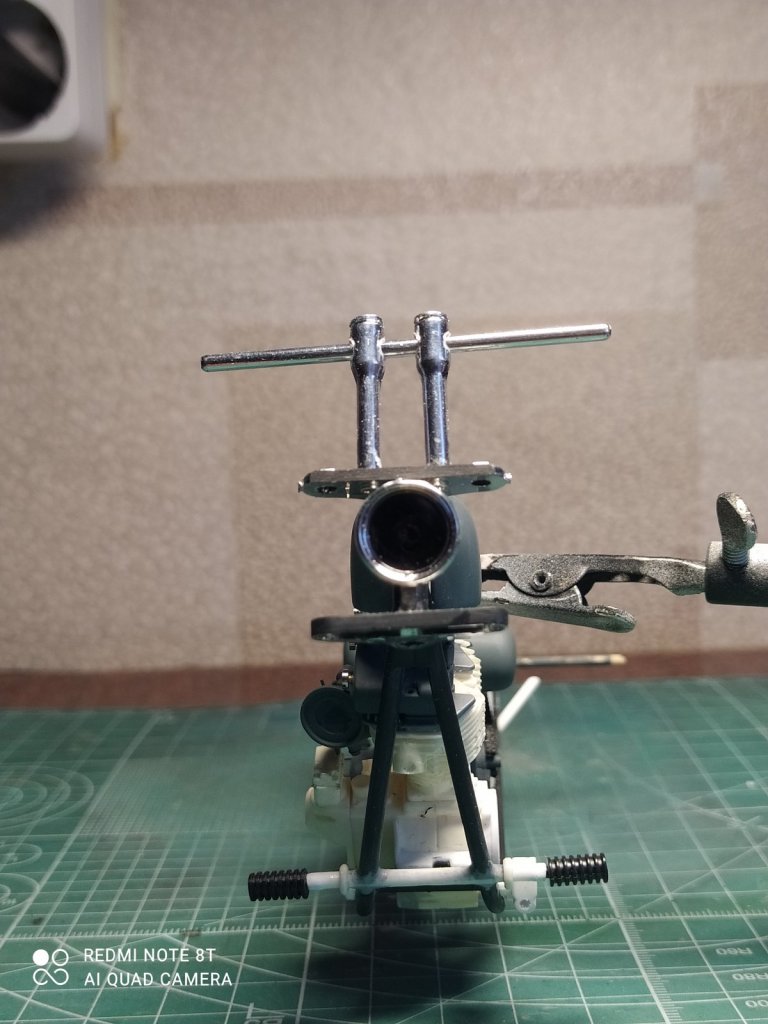

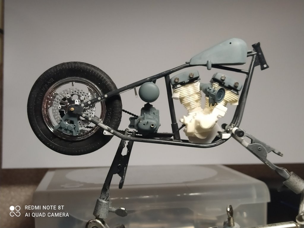

Популярный пост ded-prohor 493 Опубликовано 29 Apr 2021, 19:55:45 Автор Популярный пост Жалоба Поделиться Опубликовано 29 Apr 2021, 19:55:45 Доброго времени суток всем. Представлю небольшую сборочку, почти без клея. Собрал с целью оценки как что стыкуется и вообще подходит ли, т. к. детали то самодельные (не все подошло ) 8 Ссылка на сообщение Поделиться на другие сайты
Tolibass 7403 Опубликовано 30 Apr 2021, 04:37:56 Жалоба Поделиться Опубликовано 30 Apr 2021, 04:37:56 Очень классно всё выглядит, супер! Ссылка на сообщение Поделиться на другие сайты
boxer 1016 Опубликовано 30 Apr 2021, 06:17:17 Жалоба Поделиться Опубликовано 30 Apr 2021, 06:17:17 (изменено) Хорошо продвигается Не знаю насколько это критично, если сравнивать с рефом, то переднюю часть бака надо ниже опускать, чтобы дно было параллельно нижним трубам рамы и асфальту,.. Изменено 30 Apr 2021, 06:19:07 пользователем boxer Ссылка на сообщение Поделиться на другие сайты
ded-prohor 493 Опубликовано 30 Apr 2021, 07:26:36 Автор Жалоба Поделиться Опубликовано 30 Apr 2021, 07:26:36 С положением топливного бака согласен, надо менять. Ещё из примерке выяснилось что масляный бак, такая круглая хрень над КПП, слишком толстый, буду переделывать. Такие сборки очень полезны, от постоянной пилежки "глаз замыливается" И видишь то что хочешь, а не то что нужно. Спасибо всем за советы и замечания. Ссылка на сообщение Поделиться на другие сайты

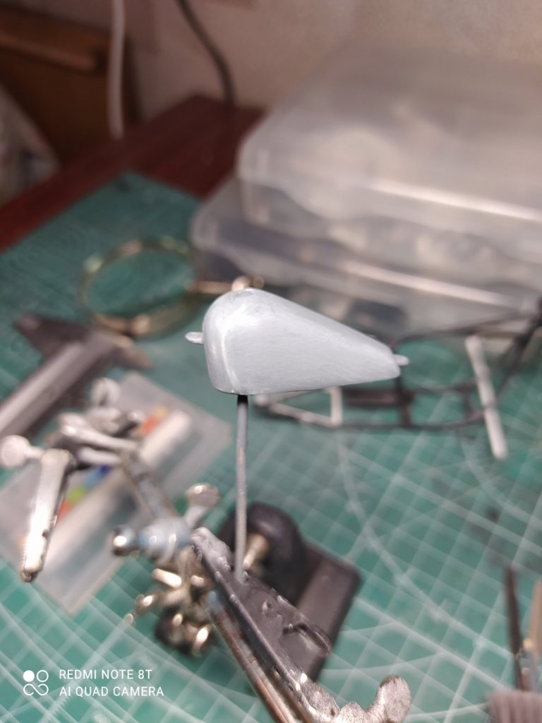

Популярный пост ded-prohor 493 Опубликовано 30 Apr 2021, 17:06:43 Автор Популярный пост Жалоба Поделиться Опубликовано 30 Apr 2021, 17:06:43 Доброго времени суток всем. Переточил топливный бак теперь он стал чуть ниже и параллельно нижним трубам рамы. Переместил КПП и теперь масляный бак помещается и все красивенько выходит. И следующий вопрос по рулю, точнее по его форме прямой или обезьяний как в первом сообщении? 5 Ссылка на сообщение Поделиться на другие сайты
