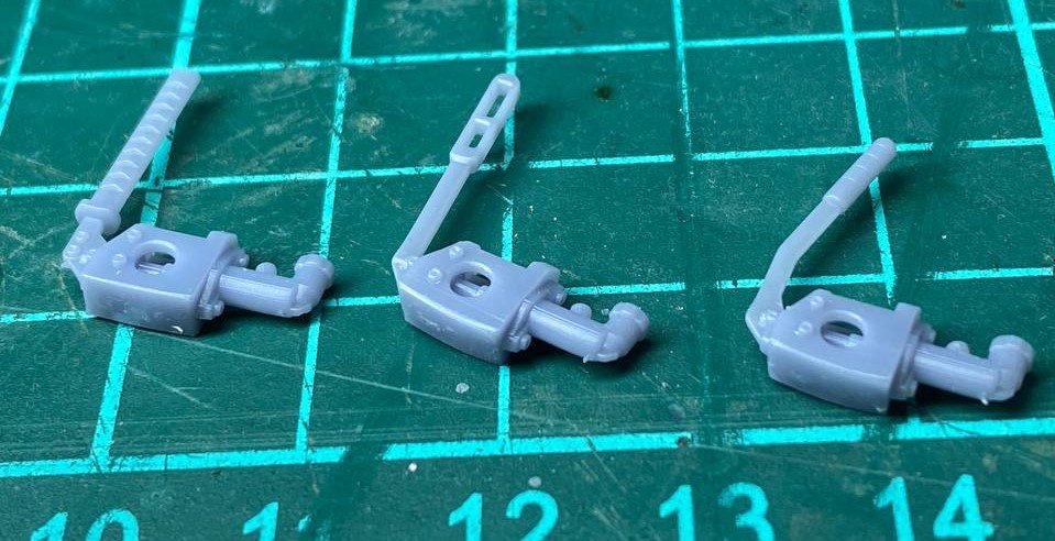

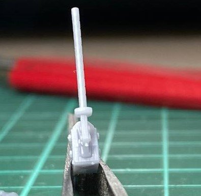

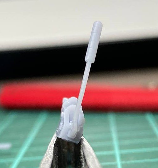

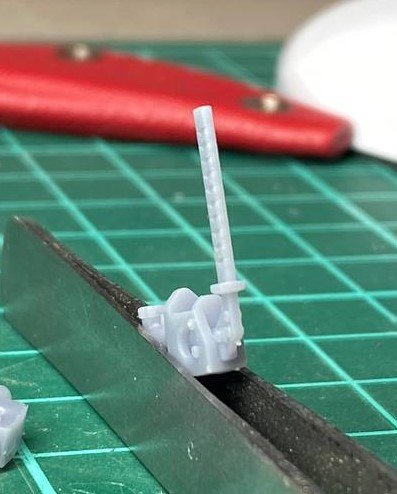

x_romeo 82 Опубликовано 26 Apr 2023, 06:23:09 Жалоба Поделиться Опубликовано 26 Apr 2023, 06:23:09 (изменено) Такой вопрос возник - из-за чего может "плыть" печать? Печатал детальки разные и вот, например такая проблема появилась на гидро-ручниках Есть три детальки, распечатаны на поддержках Один вариант вышел идеальным в плане геометрии - все ровно, четко без всяких проблем, а два других оказались поплывшими Я сначала подумал может это проблема в исходной модели, но нет, в СТЛ все ровно С чем такое может быть связано? Куда смотреть в таком случае? А, и нижняя часть на которой были поддержки тоже поплывшая у всех Изменено 26 Apr 2023, 06:24:43 пользователем x_romeo Ссылка на сообщение Поделиться на другие сайты
John Wick 4150 Опубликовано 26 Apr 2023, 08:12:27 Жалоба Поделиться Опубликовано 26 Apr 2023, 08:12:27 Скорее всего, проблема в малом количестве поддержек, ничто не мешает отпечатку деформироваться при движении в ванной. Может еще плохая адгезия к платформе, протереть спиртом, хотя бы. На деформацию влияет еще положение модели на столе, как далеко от центра она расположена. Если печатается много деталей, то они должны располагаться равномерно, чтобы силы действовали более менее одинаково. То есть, не стоит размещать высокие модели с одной стороны, а с другой - низкие. Так же, важно как сильно меняется площадь печати, например: есть куча деталей высотой 10 мм и несколько 30, так вот на высоте 10 мм резкий скачок силы прилипания к пленке, что, скорее всего, приведет к сдвигу. Как вариант, надо попробовать распечатать только эти ручники и разместить их по центру платформы. 2 Ссылка на сообщение Поделиться на другие сайты
x_romeo 82 Опубликовано 26 Apr 2023, 10:17:01 Жалоба Поделиться Опубликовано 26 Apr 2023, 10:17:01 2 часа назад, John Wick сказал: Скорее всего, проблема в малом количестве поддержек, ничто не мешает отпечатку деформироваться при движении в ванной. Может еще плохая адгезия к платформе, протереть спиртом, хотя бы. На деформацию влияет еще положение модели на столе, как далеко от центра она расположена. Если печатается много деталей, то они должны располагаться равномерно, чтобы силы действовали более менее одинаково. То есть, не стоит размещать высокие модели с одной стороны, а с другой - низкие. Так же, важно как сильно меняется площадь печати, например: есть куча деталей высотой 10 мм и несколько 30, так вот на высоте 10 мм резкий скачок силы прилипания к пленке, что, скорее всего, приведет к сдвигу. Как вариант, надо попробовать распечатать только эти ручники и разместить их по центру платформы. Спасибо, продолжу эксперименты Ссылка на сообщение Поделиться на другие сайты
