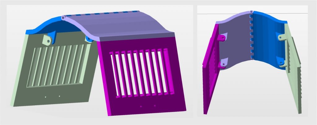

Александр_341 297 Опубликовано 12 Mar 2022, 16:53:16 Автор Жалоба Поделиться Опубликовано 12 Mar 2022, 16:53:16 Изначально для петель хотел заказывать травление. Но решил попробовать их напечатать вместе с капотом. Заодно и лувры сквозные сделал. Не знаю, будут ли петли достаточно крепкие. Но - нарисовал и отправил на печать. Ссылка на сообщение Поделиться на другие сайты

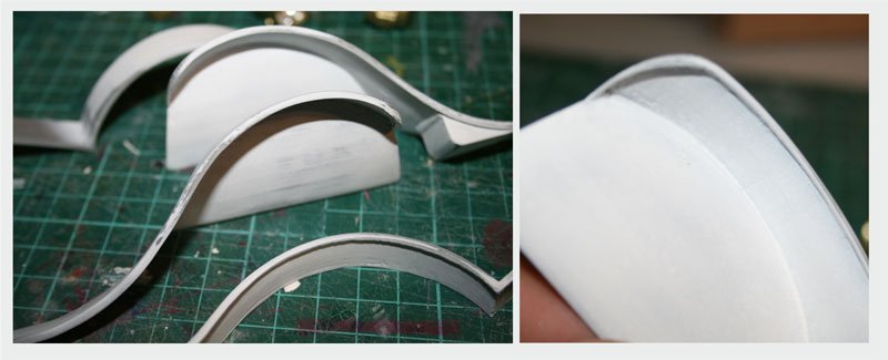

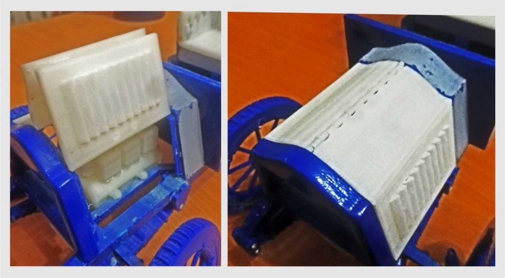

Популярный пост Александр_341 297 Опубликовано 15 Mar 2022, 05:44:25 Автор Популярный пост Жалоба Поделиться Опубликовано 15 Mar 2022, 05:44:25 Доброго всем, дорогие друзья! В отсутствие рабочего фотополимерника, решил новую версию капота отпечатать на старом принтере. В принципе получилось - створки открываются. Правда створки на 0.5мм выступают над рамкой радиатора. Пока не решил - перерисовывать ли рамку заново или как-то подтачивать створки. За фото прошу искренне прощения - снова белый пластик. Попытался в фотошопе чуть затенить. 5 Ссылка на сообщение Поделиться на другие сайты

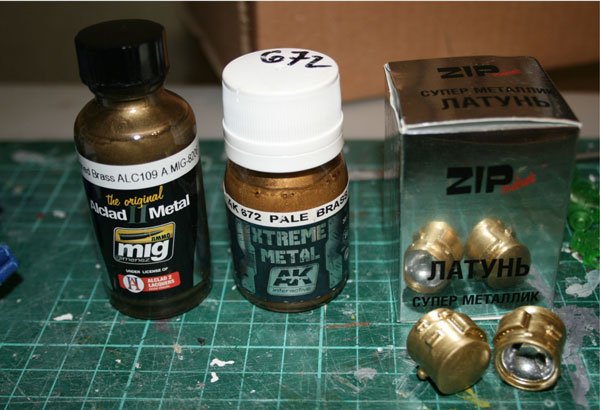

Александр_341 297 Опубликовано 1 Apr 2022, 11:16:09 Автор Жалоба Поделиться Опубликовано 1 Apr 2022, 11:16:09 Всем доброго дня! Друзья, подскажите плиз - краской "полированная латунь, Alclad II ALC109" кто-нибудь пользовался? В 28.02.2022 в 08:46, John Wick сказал: Похоже на сюжет из передачи, где заброшенные ячейки хранения скупают))) Еще несколько находок с дачи знакомого. Stanley Steamer 1909, Rolls-Royce 1905, Thomas Flyer 1910. Состояние как и ранее добытых Бьянки и Мерса - плачевное. Но наверное это все поправимо :) Ссылка на сообщение Поделиться на другие сайты
hibar 530 Опубликовано 1 Apr 2022, 15:04:03 Жалоба Поделиться Опубликовано 1 Apr 2022, 15:04:03 (изменено) вот в январе обсуждали как раз Alclad Изменено 1 Apr 2022, 15:05:06 пользователем hiibar 1 Ссылка на сообщение Поделиться на другие сайты

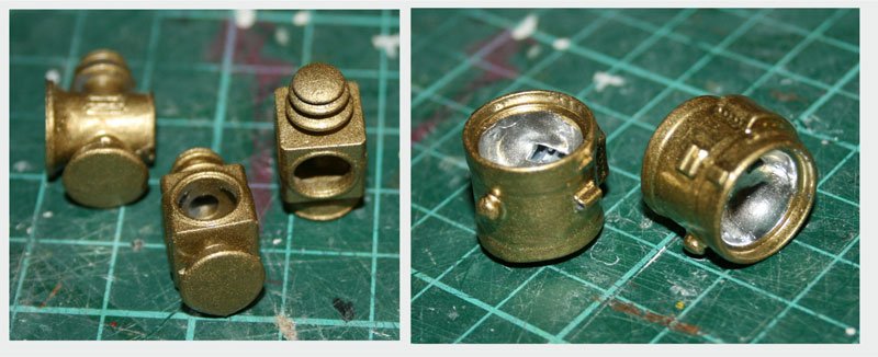

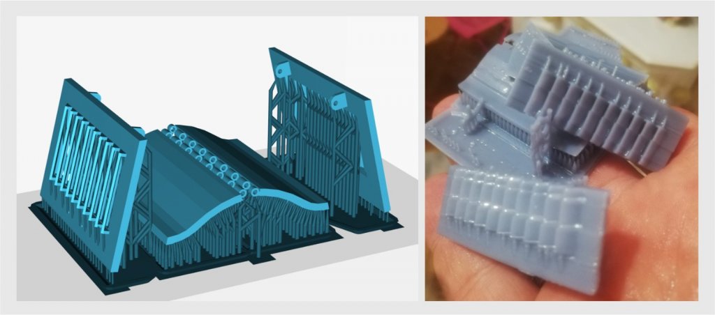

Александр_341 297 Опубликовано 14 Apr 2022, 19:05:57 Автор Жалоба Поделиться Опубликовано 14 Apr 2022, 19:05:57 (изменено) Доброго всем, дорогие друзья! Потихоньку работаю над моделью. Капот переделал - напечатал на фотополимернике. Еще шлифовать конечно, но работы меньше, чем с FDM. На крыльях добавил отбортовку, пошлифовал, Попробовал покрасить фары латунью от Зип-макет. Ужасная лажа получилась. Из аэра - совершенно нет блеска, цвет тусклый. Попробовал кистью - блеск есть, но тонко положить краску не получилось совершенно. Слева на картинке - покрытие из аэра - справа - кистью Так что пришлось еще напечатать фары. Купил "Алклад" и латунь от АК-интерактив. На выходных попробую У Тамии латуни не нашлось в металликах Гуру фотополимерной печати, помогите советом. Совершенной неожиданностью оказалась усадка деталей. Причем какие-то детали (верх капота) при печати выгнуло. А рядом расположенные нижние части капота, причем расположены они были аналогично - нижней горизонталью к платформе - напечатались совершенно нормально. В результате верхние половинки капота наклонял к платформе вообще наискосок. Усадка вышла меньше, но все равно есть, просто в другой плоскости. Посоветуйте - в чем мой косяк, в чем секрет? Смола Эникубиковская зеленая прозрачная (шла вместе с принтером) На фото - неудачные половинки - видно, что нижняя "линия" вообще бананом получилась. Поддержки установлены были вручную равномерно. Изменено 14 Apr 2022, 19:12:45 пользователем Александр_341 4 Ссылка на сообщение Поделиться на другие сайты

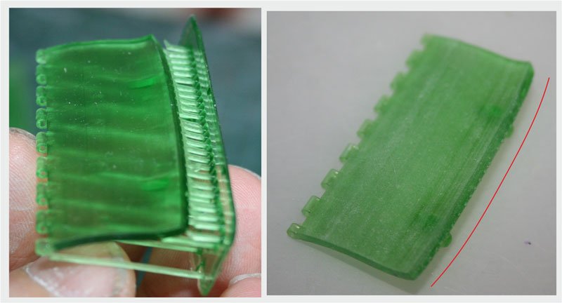

John Wick 4104 Опубликовано 31 Aug 2022, 08:18:17 Жалоба Поделиться Опубликовано 31 Aug 2022, 08:18:17 On 4/14/2022 at 10:05 PM, Александр_341 said: На фото - неудачные половинки - видно, что нижняя "линия" вообще бананом получилась. Поддержки установлены были вручную равномерно. Сам часто сталкиваюсь с такой проблемой. Я предполагаю, что проблема в размещении детали. Сейчас она расположена горизонтально и площадь сечения меняется резко (частокол тонких поддержек резко переходит в сплошную стенку). Так как, при печати, платформа "отдирает" слой от пленки, которая еще и вытягивается при этом, то вытягиваются и засвеченные слои. Надеюсь понятно изложил мысль. Решением вижу размещение детали под углом, градусов так 30, чтобы площадь поперечного сечения менялась плавнее. Да, возрастет время печати, но зато не надо будет запускать заново. 1 minute ago, Александр_341 said: Роман, спасибо на добром слове. Еще учиться многому предстоит. Как "проектировать", печатать и красить. И "3D", конечно, великая вещь. Позволяет избежать многих ошибок. При рисовании двигателя, Я в принципе не задумывался о компоновке, считая, что места под допотопным капотом полно. И уже перед печатью глянул на "лобовую" проекцию. Елки, у меня половина навесного торчит за габаритами капота! Пришлось все "торчуны" утрамбовывать. До покраски, печать мотора одним куском казалось обалденной идеей... Пока красить не начал. Словом, прогулки по граблям... Стыковка 3D и пластика непростая задача. 2 Ссылка на сообщение Поделиться на другие сайты
Александр_341 297 Опубликовано 31 Aug 2022, 08:21:10 Автор Жалоба Поделиться Опубликовано 31 Aug 2022, 08:21:10 Роман! Спасибо! очень интересное объяснение. Получается, не должно быть никакой плоскости на поддержках, параллельной пленке? Попробую Ссылка на сообщение Поделиться на другие сайты
John Wick 4104 Опубликовано 31 Aug 2022, 08:29:54 Жалоба Поделиться Опубликовано 31 Aug 2022, 08:29:54 4 minutes ago, Александр_341 said: Роман! Спасибо! очень интересное объяснение. Получается, не должно быть никакой плоскости на поддержках, параллельной пленке? Попробую Для себя решил, что да. Либо поддержки чаще ставить, либо моделировать приливы самостоятельно, на этапе проектирования. В данном случае подойдет сходящая на конус пластинка, по типу лезвия ножа, основанием вниз, узкая часть упрется в капот и потом легко отделится. Тогда капот можно разместить вертикально. 1 Ссылка на сообщение Поделиться на другие сайты

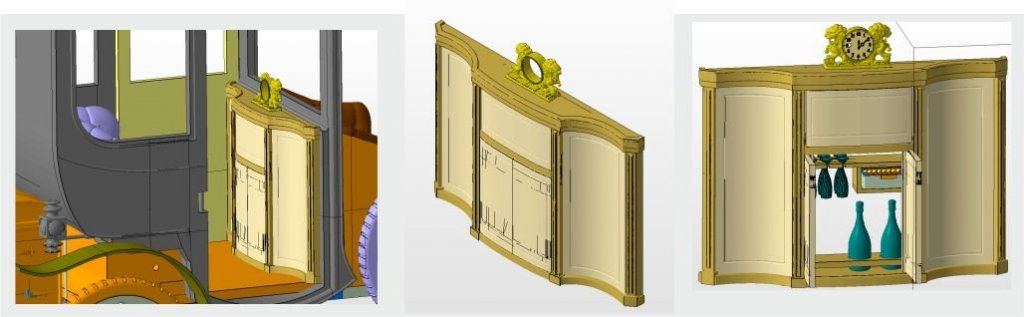

Популярный пост Александр_341 297 Опубликовано 19 Sep 2022, 11:17:30 Автор Популярный пост Жалоба Поделиться Опубликовано 19 Sep 2022, 11:17:30 Доброго дня, друзья! Понемногу рисую интерьер. Решил сделать в салоне бар. Миниатюрное шампанское, бокалы, сигары. В общем роскоши захотелось. 11 Ссылка на сообщение Поделиться на другие сайты

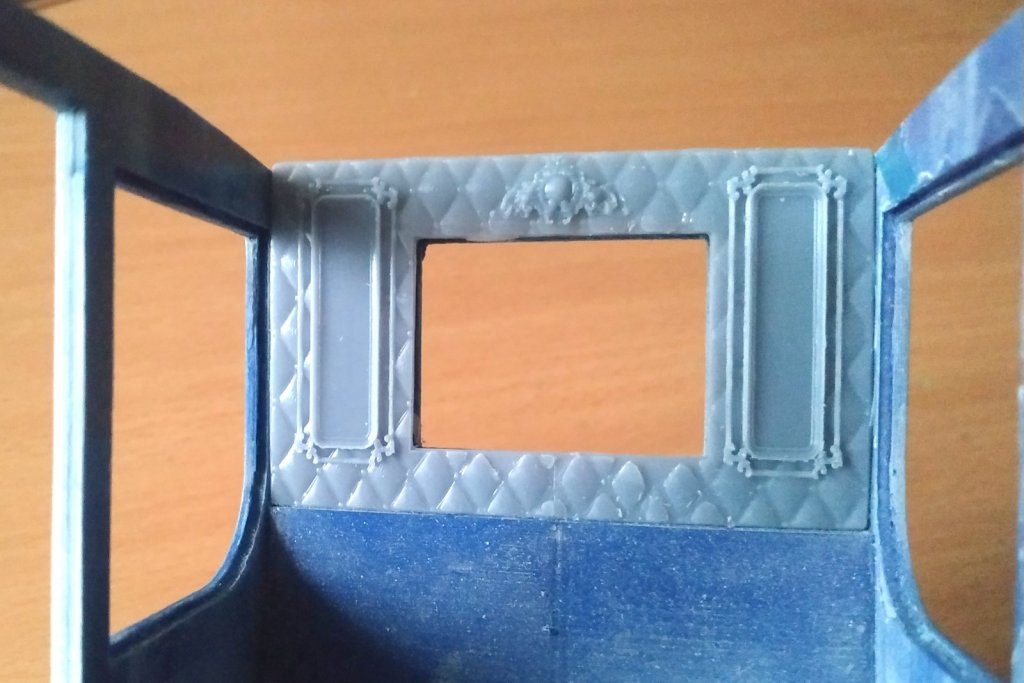

Популярный пост Александр_341 297 Опубликовано 22 Sep 2022, 04:32:30 Автор Популярный пост Жалоба Поделиться Опубликовано 22 Sep 2022, 04:32:30 Друзья, привет всем и хорошего дня. Продолжаю наполнять интерьер. Вот такую обивочку на заднюю стенку салона сделал. 9 Ссылка на сообщение Поделиться на другие сайты
