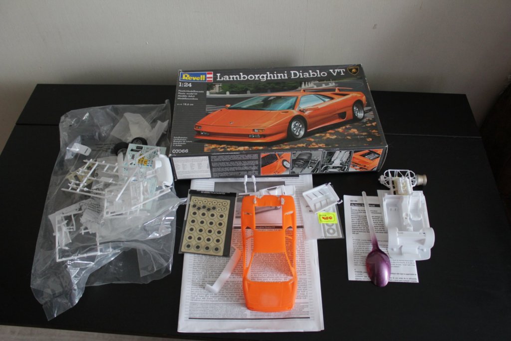

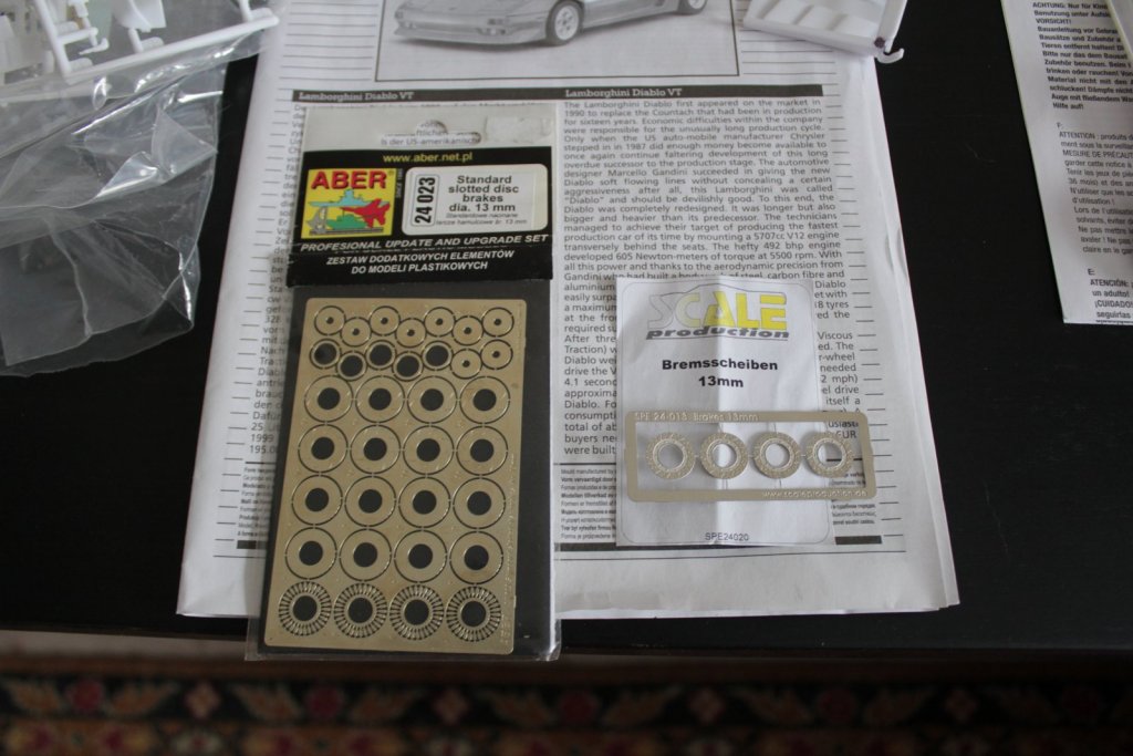

Популярный пост hibar 549 Опубликовано 25 Feb 2022, 05:05:49 Популярный пост Жалоба Поделиться Опубликовано 25 Feb 2022, 05:05:49 (изменено) Пока мой McLaren готовится к лаку и потом будет просушиваться, полироваться и т.д. решил преступить к сборке Diablo VT Модель и кит всем давно известны и в представлении не нуждаются из допов пока имеются тормозные диски двух видов, какие будут использованы ещё не решил и куча всякой мелочёвки в виде сеток фототравления, тормозных колодок, приводов из других наборов. кузов будет окрашен, как уже выше сказано в цвет 210113 или Lambo Thirty, для наглядности выложил на тёмной и светлой подложке модель будет делаться с изменениями, что мне не нравится уберу и сделаю иначе, благо от оригинала самой модели я далеко не уйду. Что делать с дисками, тоже пока не решил. Да, они оригинально смотрятся, но если найду более интересный вариант, то пойдут под замену Пока вот так. Пилить мне не перепилить Изменено 12 Jan 2023, 08:58:09 пользователем hiibar 7 Ссылка на сообщение Поделиться на другие сайты

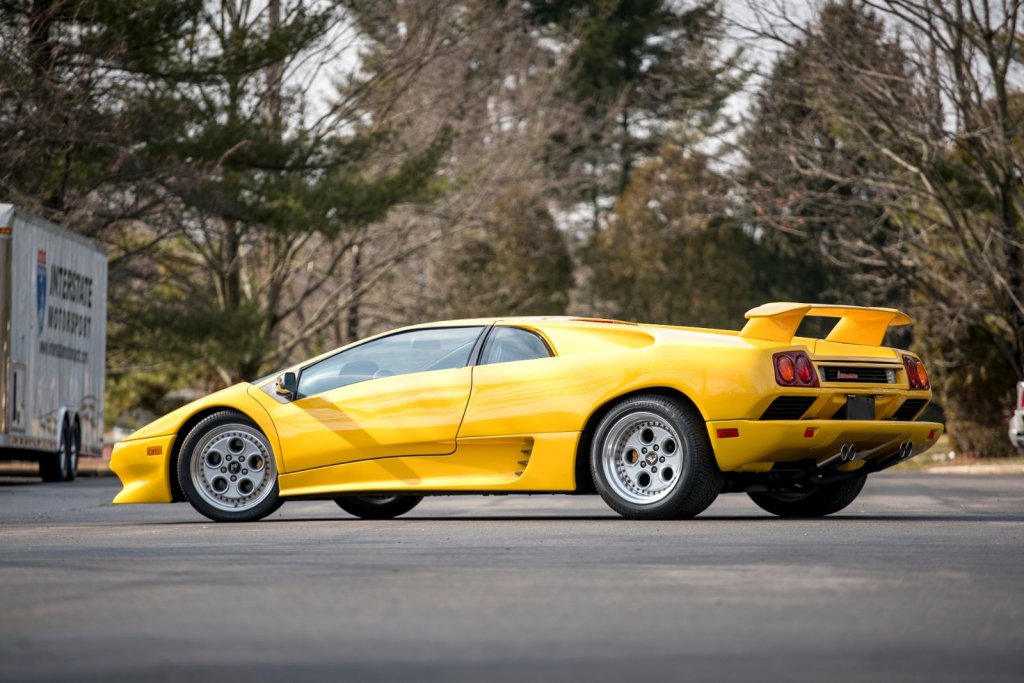

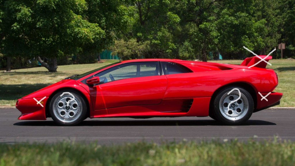

PETERSON 10712 Опубликовано 25 Feb 2022, 11:06:44 Жалоба Поделиться Опубликовано 25 Feb 2022, 11:06:44 Успехов тебе с этими дровами! Пилил я когда-то такую модель, но забросил. Всё правильно, прежде всего в кузове от Ревелл бросаются в глаза неправильные пороги с воздуховодами. Горизонтальную линию разъёма порога с задним крылом надо поднимать, воздуховод увеличивать в высоту, сам порог снизу подрезать. Далее по списку следуют неправильные линии разъёма переднего и заднего бамперов. И ещё на боковине нужно с нуля лепить горизонтальное ребро в плечевой зоне. Вот мои незаконченные попытки. С левой стороны порог практически готов, и линия разъёма заднего бампера поднята, с правой - только подрезан снизу порог. 3 Ссылка на сообщение Поделиться на другие сайты

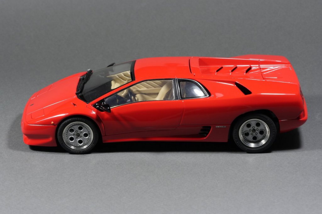

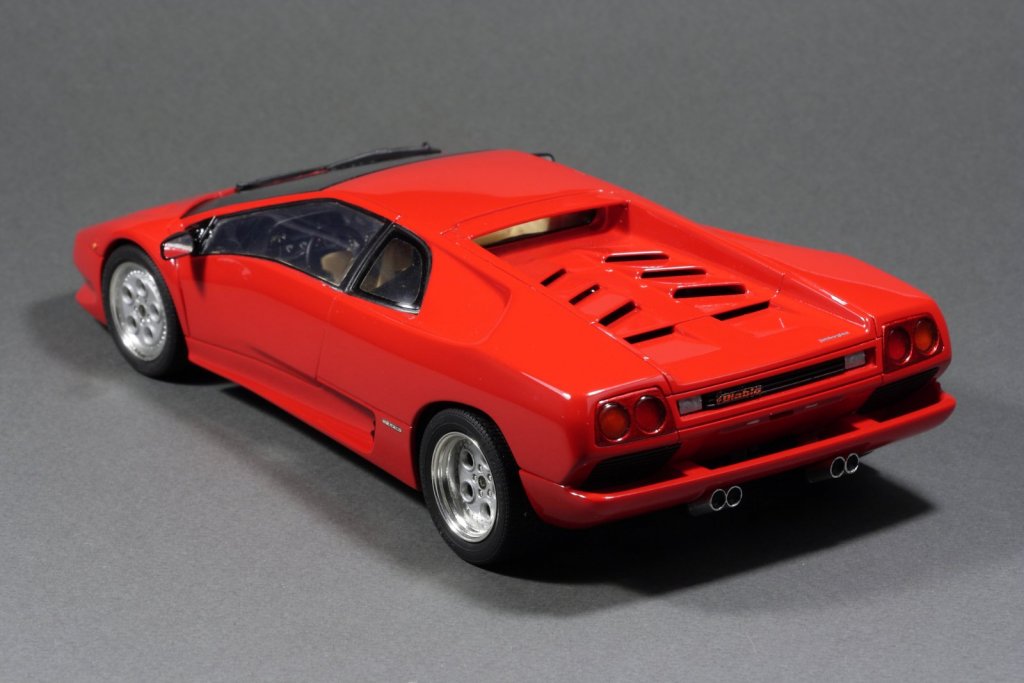

PETERSON 10712 Опубликовано 25 Feb 2022, 12:14:15 Жалоба Поделиться Опубликовано 25 Feb 2022, 12:14:15 (изменено) 1 час назад, Kryptonyte сказал: Проще «ослепить» Аошимовскую Диаблу Проще сразу купить Фуджимовскую, что я и сделал в своё время. Правда, не знаю, как с этим сейчас. Вот она, справа на фото. В центре - купленная в собранном виде Италовская Дьябло. А Аошимовская - более поздняя версия. Там и бамперы другие, насколько я помню. Просто так её не "ослепить". Изменено 25 Feb 2022, 12:21:58 пользователем PETERSON Ссылка на сообщение Поделиться на другие сайты
hibar 549 Опубликовано 25 Feb 2022, 13:21:11 Автор Жалоба Поделиться Опубликовано 25 Feb 2022, 13:21:11 (изменено) 1 час назад, PETERSON сказал: Проще сразу купить Фуджимовскую, что я и сделал в своё время. Правда, не знаю, как с этим сейчас. Вот она, справа на фото. В центре - купленная в собранном виде Италовская Дьябло. Фуджи искал, не нашёл. Насколько знаю, АМТ ещё Дьявола делала, но тоже дрова Один хрен, от кого модель не возьми, у всех неточности. У Ревелла хоть есть с чем работать Изменено 25 Feb 2022, 13:37:46 пользователем hiibar Ссылка на сообщение Поделиться на другие сайты

PETERSON 10712 Опубликовано 25 Feb 2022, 14:02:40 Жалоба Поделиться Опубликовано 25 Feb 2022, 14:02:40 @Kryptonyte @hiibar Я её нигде не публиковал. Она была закончена и стояла на полке, а потом в результате переездов или ремонтов в квартире что-то там отломалось (заднее антикрыло, как минимум). Сейчас она в коробке лежит, но могу достать и щёлкнуть как есть. Ссылка на сообщение Поделиться на другие сайты

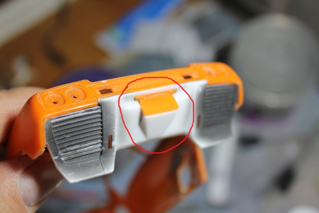

hibar 549 Опубликовано 25 Feb 2022, 15:03:31 Автор Жалоба Поделиться Опубликовано 25 Feb 2022, 15:03:31 53 минуты назад, PETERSON сказал: ..... но могу достать и щёлкнуть как есть. если несложно. Мне посмотреть как задний бампер у Фуджи выглядит. Я так понимаю, что вот этот горб нахрен не нужен......а он есть Ссылка на сообщение Поделиться на другие сайты
Популярный пост PETERSON 10712 Опубликовано 25 Feb 2022, 15:47:01 Популярный пост Жалоба Поделиться Опубликовано 25 Feb 2022, 15:47:01 (изменено) 6 часов назад, hiibar сказал: как задний бампер у Фуджи выглядит Поздно, я уже щёлкнул и убрал обратно. Изменено 25 Feb 2022, 21:11:42 пользователем PETERSON 5 Ссылка на сообщение Поделиться на другие сайты
hibar 549 Опубликовано 25 Feb 2022, 16:13:46 Автор Жалоба Поделиться Опубликовано 25 Feb 2022, 16:13:46 спасибо. Что нужно я увидел нафига они горб сделали Ссылка на сообщение Поделиться на другие сайты

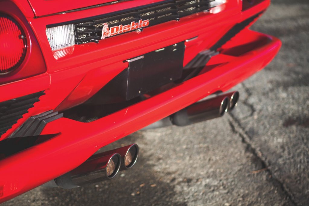

PETERSON 10712 Опубликовано 25 Feb 2022, 17:38:41 Жалоба Поделиться Опубликовано 25 Feb 2022, 17:38:41 1 час назад, hiibar сказал: нафига они горб сделали Тут как раз понятно, это нарост под номерной знак для северо-американского рынка. А, вот, нафига они пороги снизу нарастили жуткими прямоугольными брусками? Ссылка на сообщение Поделиться на другие сайты

hibar 549 Опубликовано 25 Feb 2022, 17:46:59 Автор Жалоба Поделиться Опубликовано 25 Feb 2022, 17:46:59 6 минут назад, PETERSON сказал: Тут как раз понятно, это нарост под номерной знак для северо-американского рынка. А, вот, нафига они пороги снизу нарастили жуткими прямоугольными брусками? пороги требуют перепила. А горба нет ни на европе, ни на америке. Там просто подвес и всё Ссылка на сообщение Поделиться на другие сайты
PETERSON 10712 Опубликовано 25 Feb 2022, 17:49:45 Жалоба Поделиться Опубликовано 25 Feb 2022, 17:49:45 (изменено) В 25.02.2022 в 20:40, MuscleHorses сказал: Ничёсе ты мастер, классная же Диабла. Спасибо, Лёш. Я всё же немного стыжусь её выставлять в галерею. Кузов в ките был страшным винтом, и под горячей водой не исправлялся. Пришлось намертво вклеить двери и крышку моторного отсека. Потом всё было зашпаклёвано и залито грунтом. Поэтому на исправление расшивки меня уже не хватило. Мне осталось приклеить отвалившееся антикрыло и доделать стекло в правой двери. Плюс кое-что по мелочи. В 25.02.2022 в 20:46, hiibar сказал: А горба нет ни на европе, ни на америке. Я в посте показал две фотки. Там горб чёрного цвета отчётливо виден. Можешь сам поближе посмотреть на фотках. Изменено 19 Sep 2024, 08:24:41 пользователем PETERSON Ссылка на сообщение Поделиться на другие сайты

hibar 549 Опубликовано 25 Feb 2022, 18:22:34 Автор Жалоба Поделиться Опубликовано 25 Feb 2022, 18:22:34 30 минут назад, PETERSON сказал: Я в посте показал две фотки. Там горб чёрного цвета отчётливо виден. Можешь сам поближе посмотреть на фотках в несжатом формате в источнике. https://www.autowp.ru/lamborghini/diablo/81696/90591/pictures сорян, я фото японца смотрел. Номер квадратный, а горба нет. Ссылка на сообщение Поделиться на другие сайты

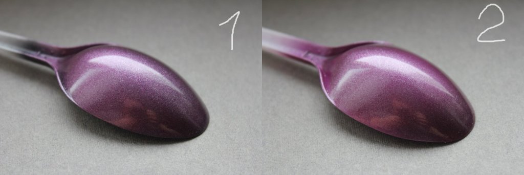

hibar 549 Опубликовано 26 Feb 2022, 07:20:19 Автор Жалоба Поделиться Опубликовано 26 Feb 2022, 07:20:19 2 часа назад, antik сказал: ...., подтвердился мой выбор в сторону Fujimi. кажется параллельный WIP намечается? Ну а что, FTO уже есть, почему б и Diablo не замутить 2 часа назад, antik сказал: Успехов в сборке, цвет кузова отличный! спасибо. Цвет, конечно вырви глаз. А как я до него дошёл, это отдельная история. Нет Lambo Thirty у них в колеровочной программе и всё Ссылка на сообщение Поделиться на другие сайты

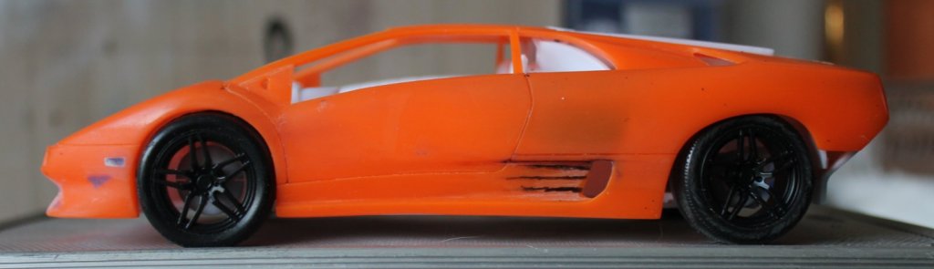

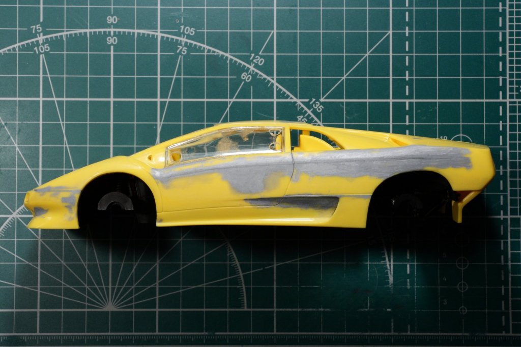

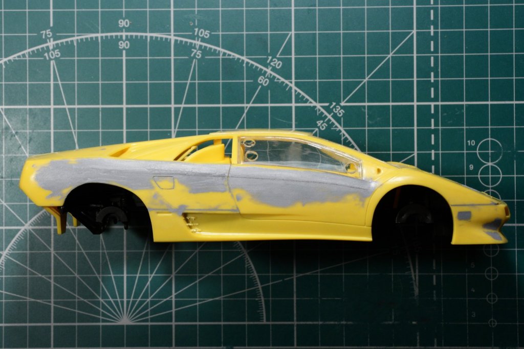

hibar 549 Опубликовано 27 Feb 2022, 03:25:10 Автор Жалоба Поделиться Опубликовано 27 Feb 2022, 03:25:10 (изменено) неожиданно определился с колёсами, изначально даже не думал трогать тот кит. Они не так аутентичны, как родные, но смотрятся куда современней. Над цветом колёс потом ещё подумаю Михаил, порог подпилил Линия правильного порога там была, так что трудов в её разметке не было. На счёт поднять линию стыковки порога и заднего крыла, пока не определился, нужно понять, на сколько её переносить, да нужно ли это мне. Не так страшен Дьявол от Ревелл, куда страшней пластик этого кита, толстый, вязкий, - жопа, одним словом. Ищу металлостикеры для Дьябло. Сам я не очень разбираюсь в допах на модели. Но это пока. Может кто видел в продаже и как добрый самаритянин (это же жители Самары, правильно?) поделится информацией Изменено 27 Feb 2022, 03:52:38 пользователем hiibar Ссылка на сообщение Поделиться на другие сайты
