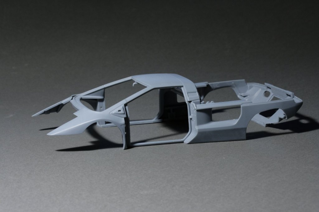

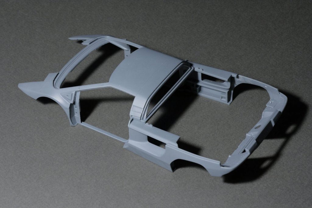

Популярный пост PETERSON 10185 Опубликовано 10 Jul 2022, 13:33:14 Автор Популярный пост Жалоба Поделиться Опубликовано 10 Jul 2022, 13:33:14 Кузов склеил. Напомню, я его вырастил из трёх частей. Все стыки усилены штифтами из стальной проволоки. 19 Ссылка на сообщение Поделиться на другие сайты

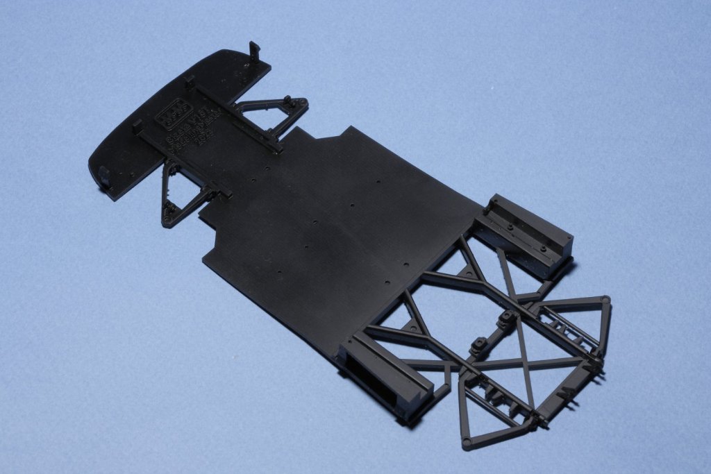

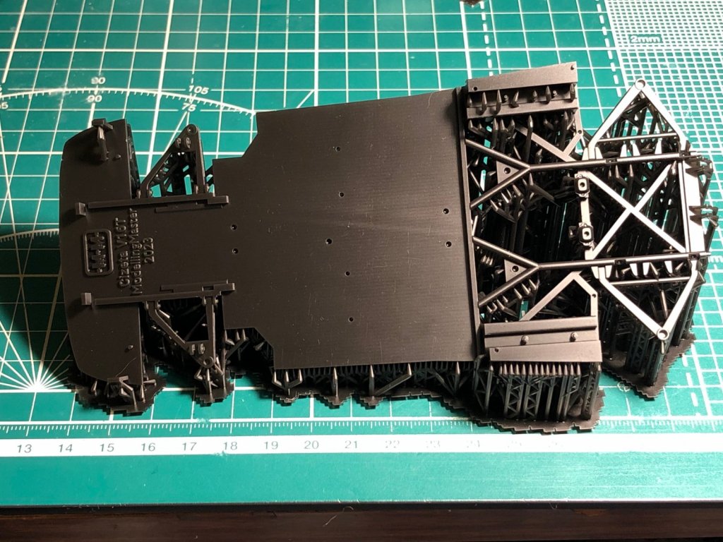

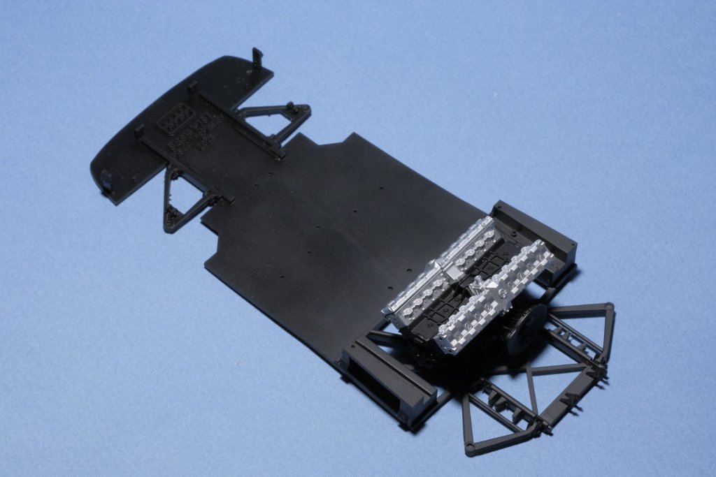

Популярный пост PETERSON 10185 Опубликовано 8 Oct 2022, 21:13:21 Автор Популярный пост Жалоба Поделиться Опубликовано 8 Oct 2022, 21:13:21 (изменено) Платформа никак не получается плоской, на смоле eSun Standard её всё время выгибает. Попробую напечатать из других смол. Изменено 8 Oct 2022, 21:13:39 пользователем PETERSON 7 Ссылка на сообщение Поделиться на другие сайты

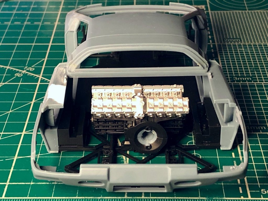

Популярный пост PETERSON 10185 Опубликовано 9 Oct 2022, 15:22:15 Автор Популярный пост Жалоба Поделиться Опубликовано 9 Oct 2022, 15:22:15 (изменено) Тем не менее, примерил с кузовом. Изменено 9 Oct 2022, 15:33:46 пользователем PETERSON 13 Ссылка на сообщение Поделиться на другие сайты
John Wick 4106 Опубликовано 10 Oct 2022, 10:47:38 Жалоба Поделиться Опубликовано 10 Oct 2022, 10:47:38 On 10/9/2022 at 12:13 AM, PETERSON said: Платформа никак не получается плоской, на смоле eSun Standard её всё время выгибает. Михаил, а как вы размещаете модель на столе принтера? Ссылка на сообщение Поделиться на другие сайты
PETERSON 10185 Опубликовано 11 Oct 2022, 10:09:00 Автор Жалоба Поделиться Опубликовано 11 Oct 2022, 10:09:00 23 часа назад, John Wick сказал: а как вы размещаете модель на столе принтера? С наклоном по двум осям. Ссылка на сообщение Поделиться на другие сайты
John Wick 4106 Опубликовано 11 Oct 2022, 13:08:07 Жалоба Поделиться Опубликовано 11 Oct 2022, 13:08:07 2 hours ago, PETERSON said: С наклоном по двум осям. А если более вертикально поставить и время подъёма стола уменьшить? Ссылка на сообщение Поделиться на другие сайты

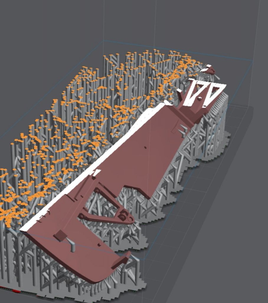

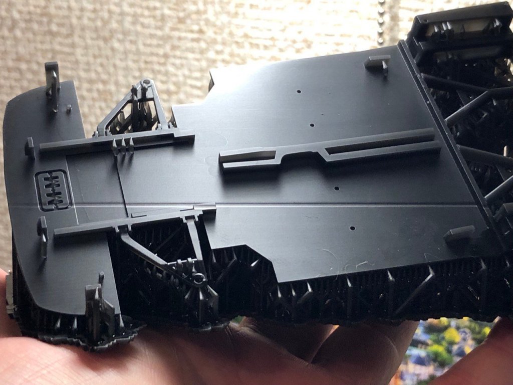

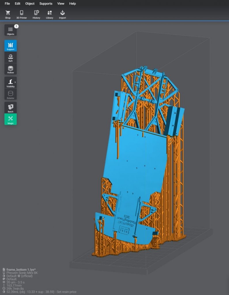

PETERSON 10185 Опубликовано 11 Oct 2022, 18:10:48 Автор Жалоба Поделиться Опубликовано 11 Oct 2022, 18:10:48 (изменено) 5 часов назад, John Wick сказал: А если более вертикально поставить и время подъёма стола уменьшить? Можно попробовать. Но время подъёма я и так сократил, увеличив скорость до 100. При маленькой скорости появлялись дефекты, хотя мне казалось наоборот, должно быть лучше. Вот, при скорости 30. А это при 100. 1 час назад, 4auka сказал: Сколько же смолы уходит на отпечатки Мне программа не показывает, сколько. Если только сохранять в stl и загонять в PreForm - там покажет. Изменено 11 Oct 2022, 18:16:57 пользователем PETERSON Ссылка на сообщение Поделиться на другие сайты
John Wick 4106 Опубликовано 11 Oct 2022, 18:22:39 Жалоба Поделиться Опубликовано 11 Oct 2022, 18:22:39 11 minutes ago, PETERSON said: Мне программа не показывает, сколько. А вы чем нарезаете? 12 minutes ago, PETERSON said: При маленькой скорости появлялись дефекты Были похожие, но не думал, что от скорости зависит. Ссылка на сообщение Поделиться на другие сайты
PETERSON 10185 Опубликовано 11 Oct 2022, 21:55:13 Автор Жалоба Поделиться Опубликовано 11 Oct 2022, 21:55:13 (изменено) 3 часа назад, John Wick сказал: А вы чем нарезаете? Личи. Но я порыскал и нашёл. Вот, слева внизу. Но это уже другое расположение модели, более вертикальное. Изменено 11 Oct 2022, 21:55:33 пользователем PETERSON 2 Ссылка на сообщение Поделиться на другие сайты
4auka 2808 Опубликовано 12 Oct 2022, 05:41:08 Жалоба Поделиться Опубликовано 12 Oct 2022, 05:41:08 11 часов назад, PETERSON сказал: Мне программа не показывает, сколько. Если только сохранять в stl и загонять в PreForm - там покажет. да я просто подметил при виде основания и количества поддержек. Но все чаще делаю так же - лучше с первого раза отпечатать то что нужно и поставить побольше поддержек. Но опять же я таких объемов не печатаю пока что. Затратное это дело. С твоим подходом и скрупулезностью по другому нельзя! Ссылка на сообщение Поделиться на другие сайты
John Wick 4106 Опубликовано 12 Oct 2022, 07:58:52 Жалоба Поделиться Опубликовано 12 Oct 2022, 07:58:52 10 hours ago, PETERSON said: Вот, слева внизу. Любопытно, что показывает расход смолы для самой модели и поддержек. Ссылка на сообщение Поделиться на другие сайты
