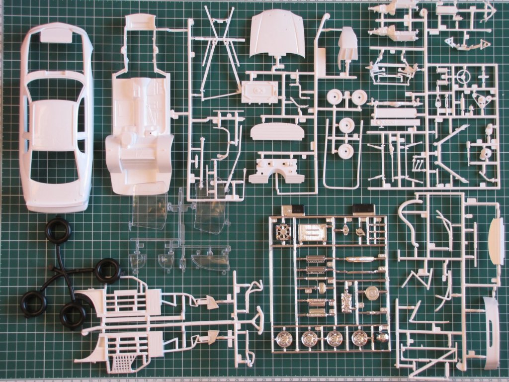

Популярный пост Tuxuu 32 Опубликовано 1 Jul 2022, 20:35:22 Популярный пост Жалоба Поделиться Опубликовано 1 Jul 2022, 20:35:22 Всем привет! Я достаточно давно начал засматриваться на сборные наборы NASCAR от Revell-Monogram. Настала пора переходить от планов к действию! Нашел кит с одной из самых любимых, и самых ярких на мой скромный взгляд ливрей, купил, и теперь спешу поделиться с вами процессом постройки модели. Встречайте – Jeff Gordon’s 1997 Chevrolet Monte Carlo NASCAR Winston Cup Series NASCAR Winston Cup Series. Что это вообще такое? А это гонки на выносливость, проходившие с 1971 по 2003 год, в которых суровые дяденьки дубасили по овалу на скорости свыше 300 км/ч, активно используя для обгона технику драфтинга. И это при дистанции и интервале между машинами в считанные миллиметры! Неудивительно, что следствием такой тесной борьбы становились эпичные завалы из машин участников. Пару слов о технике. Соревновались пилоты на гоночных болидах, представлявших собой пространственную раму из стальных труб, с натянутыми на нее стальными листами. С серийными автомобилями кузова имели лишь общие очертания, оптические элементы наносились в виде рисунка, а в связи с отсутствием дверей гонщик для доступа в автомобиль пользовался проемом вместо водительского окна. Под капотом устанавливались карбюраторные восьмицилиндровые двигатели рабочим объемом 358 куб. дюйма (5877 куб. см), имеющие всего два клапана на цилиндр, и развивающие приблизительно 800 л.с. Трансмиссия – четырехступенчатая механика. Ну и наконец немного о водителе. Jeffery Michael Gordon – американский автогонщик. Выступал под номером 24 за команду Hendrick Motorsports. Является четырехкратным чемпионом NASCAR Winston Cup Series. В 1998 году внесен в список пятидесяти лучших гонщиков NASCAR. В 2019 году внесен в зал славы NASCAR. В ките представлен образец сезона 1997 года, о чем заботливо указано на торце коробки и на листе с декалями Семейная фотка содержимого набора Большой и красивый лист с декалями, занимающий все дно коробки. При первом взгляде на них, предположил что им как раз четверть века. Подложка благородного желтого цвета, хорошо хоть не потрескались. По рекомендациям матерых моделистов закинул листик в файлик, прилепил на окно, и занял выжидательную позицию. На фотке декали после двух дней загара на солнце. Заметно посвежели, способ рабочий, подтверждаю По доработкам идей много, постараюсь все реализовать. В первую очередь сделать открывающимся капот, доработать детализацию двигателя, не забыть про отсутствующие части салона, да и покрышки мне не очень понравились, по хорошему надо сточить выступающие буквы, и нанести их аккуратно краской через трафарет. Корч достаточно редкий, инфы по нему немного, поэтому буду рад любым подсказкам и советам от знающих и/или внимательных людей. И как говорят наши заокеанские друзья – Gentlemen, start your engines! 18 Ссылка на сообщение Поделиться на другие сайты
