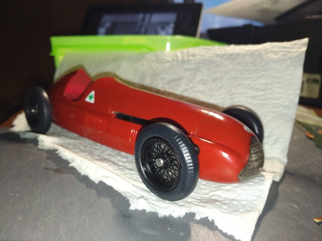

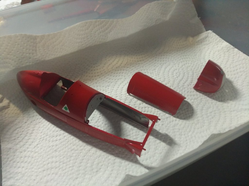

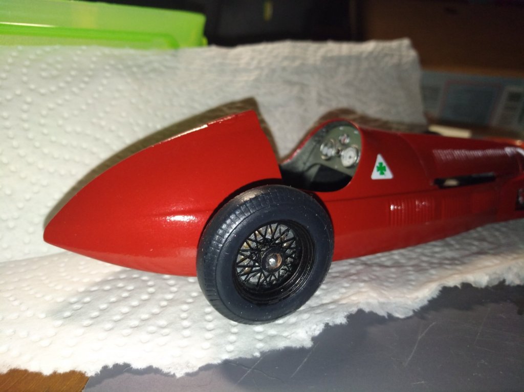

SergeiSergei 161 Опубликовано 18 Aug 2022, 04:14:37 Автор Жалоба Поделиться Опубликовано 18 Aug 2022, 04:14:37 Покрасил кузов. Красил из балончика, автомобильной краской. Да, есть шагрень, честно старался её сошлифовать, но в особо сложных местах пплюнул, ибо и так уже 4 слоя краски. А так как балончик большой краска ложится "мокро" и "жирно", боялся всё залить. 3 Ссылка на сообщение Поделиться на другие сайты

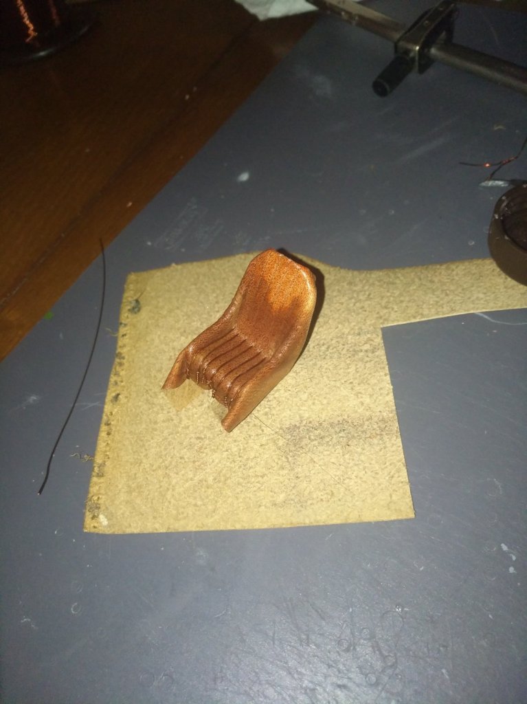

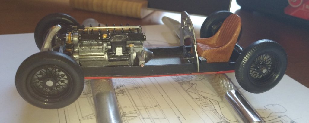

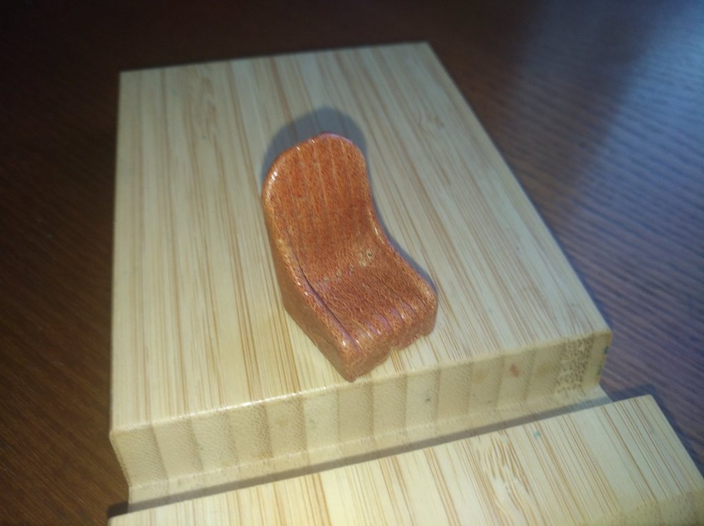

SergeiSergei 161 Опубликовано 19 Aug 2022, 03:21:42 Автор Жалоба Поделиться Опубликовано 19 Aug 2022, 03:21:42 Пока кузов в окрасочном цехе, перетягиваем сидение 2 Ссылка на сообщение Поделиться на другие сайты

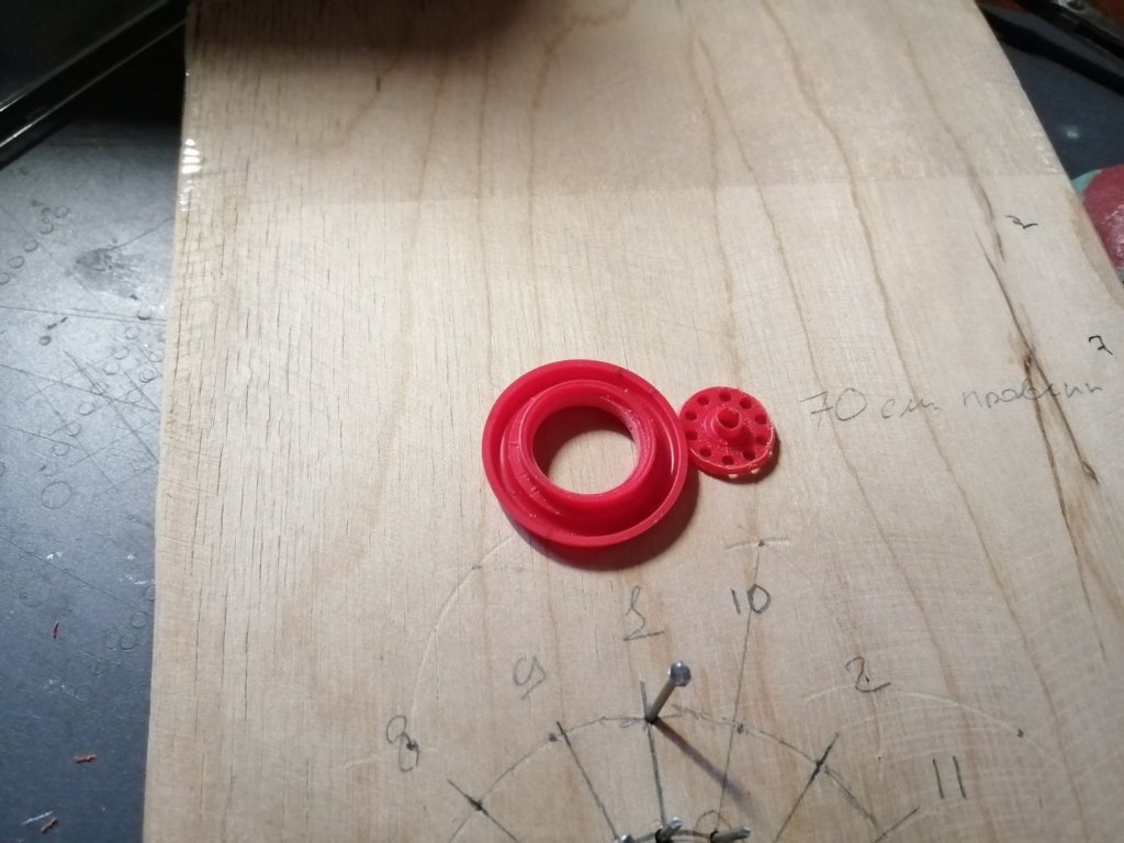

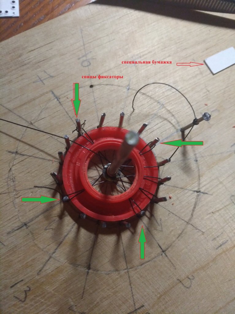

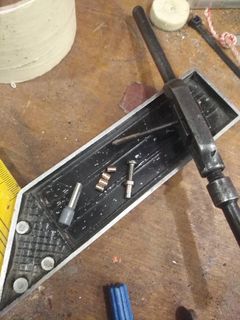

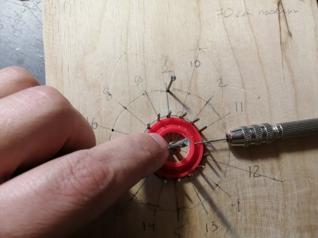

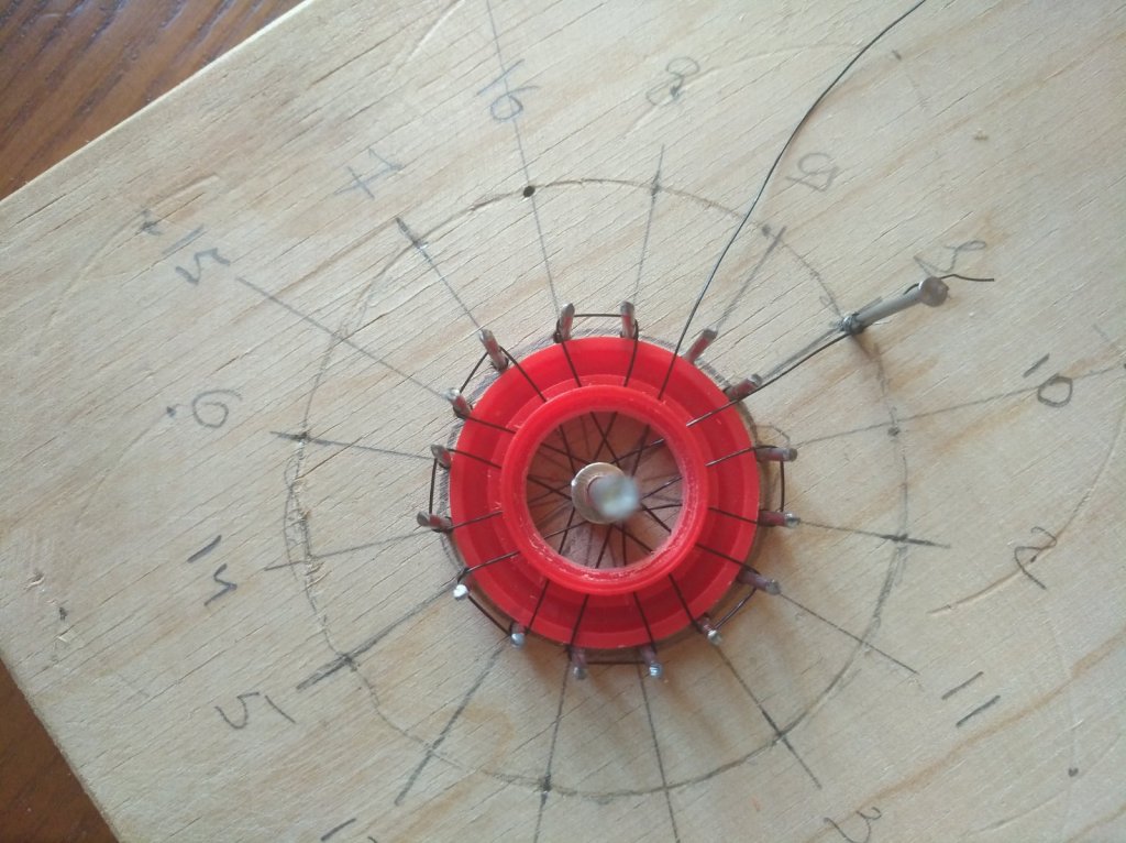

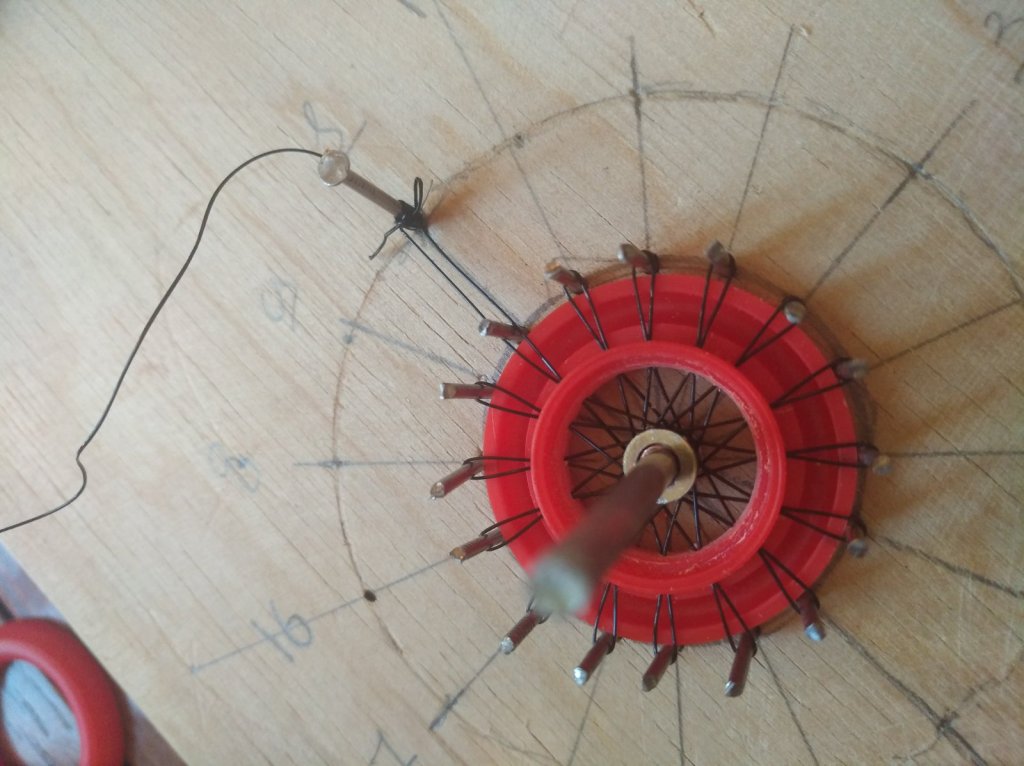

Популярный пост SergeiSergei 161 Опубликовано 22 Aug 2022, 03:48:29 Автор Популярный пост Жалоба Поделиться Опубликовано 22 Aug 2022, 03:48:29 Самый глобальный запил. Спицевание колёс. Сделал втулки. Основанием послужили какие-то детали из радиомагазина, концевики какие то что ли, название написан мелко, а продавцы находят их по номерам на ценниках. Естественно по диаметру они не фига не подошли, расточка не помогала, а так как оси у меня из болтиков то решил нарезать в них резьбу. Для понимания, там такие припуски остаются, что некоторые заготовки "распускались" спиралью прямо из под метчика. Но худо бедно четыре штуки сделать сумел. Вечерком под пиво сделал приспособу для спицевания. Вырезал центр колеса, и насверлил отверстий под спицы. Вообщем уже поздно вечером попробовал заспицевать одн из колёс, Понял, что это будет эпичная битва. Проволока постоянно изгибается, причем изгибается именно не там где надо, от чего получаются заломы искривления и как следствие обрывы. Вообщем.... Продолжение следует. 6 Ссылка на сообщение Поделиться на другие сайты

boxer 1036 Опубликовано 22 Aug 2022, 08:01:53 Жалоба Поделиться Опубликовано 22 Aug 2022, 08:01:53 4 часа назад, SergeiSergei сказал: уже поздно вечером попробовал заспицевать одн из колёс, Схема спицевания будет правильная? Спицы на первой фото как-то не так уложены,.. Ссылка на сообщение Поделиться на другие сайты
SergeiSergei 161 Опубликовано 22 Aug 2022, 08:19:47 Автор Жалоба Поделиться Опубликовано 22 Aug 2022, 08:19:47 18 минут назад, SergeiSergei сказал: пока обед, сбегаю куплю, что ли. Сбегал купил 10м нити для бисера (лески, продавцы сами толком не знают, что у них лежит), будем пробовать. 13 минут назад, boxer сказал: Схема спицевания будет правильная? Схема будет "как выйдет, так и ладно". Понятно, что хочется как лучше, т.е чтобы спицы из одного отверстия шли, одна шла на внутреннюю сторону втулки, вторая на внешнюю (как на фото) но как этого добиться за 1-2 прохода, я пока не понял Ссылка на сообщение Поделиться на другие сайты
boxer 1036 Опубликовано 22 Aug 2022, 08:29:17 Жалоба Поделиться Опубликовано 22 Aug 2022, 08:29:17 8 минут назад, SergeiSergei сказал: т.е чтобы спицы из одного отверстия шли, В том то и дело, у каждой спицы своё отверстие: Схемы "плетения", на которых указано, что нити входят в одно отверстие, подразумевают использование половины диаметра "паутины",.. посмотри внимательнее,.. Ссылка на сообщение Поделиться на другие сайты
Николай_ 5856 Опубликовано 22 Aug 2022, 08:34:25 Жалоба Поделиться Опубликовано 22 Aug 2022, 08:34:25 Кстати, в качестве спиц неплохо выступают гитарные струны, которые моно, неплетеные. Они бывают разной толщины, не гнутся в отличие от проволоки и хорошо держат нагрузку. 1 Ссылка на сообщение Поделиться на другие сайты
SergeiSergei 161 Опубликовано 22 Aug 2022, 08:43:39 Автор Жалоба Поделиться Опубликовано 22 Aug 2022, 08:43:39 Когда делал приспособу (естественно, её вид я подсмотрел в инете) одним глазом смотрел на колесо мотика. Да, у каждой спицы свое место крепления, НО на колесе мотоцикла, спицы были, так сказать, парные, что ли, т.е их места крепления были очень близко друг к другу. Ну и на модели, с учетом масштаба, я подумал, что не плохо будет если из одного отверстия пойдут две спицы. Свою задумку изобразил на фото, вроде не плохо, похоже на спицованное колесо, но вот того, чтобы распределить спицы по "толщине", я добиться не смог. Попробую сегодня вариант проспицевать "через раз" (через отверстие) прижать шайбой спицы к одной стороне втулки, и проспицевать еще раз, посмотрим что получится. Ссылка на сообщение Поделиться на другие сайты

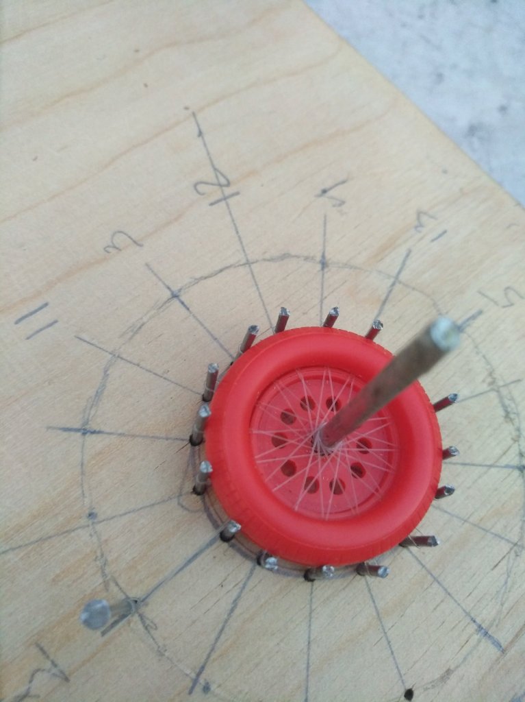

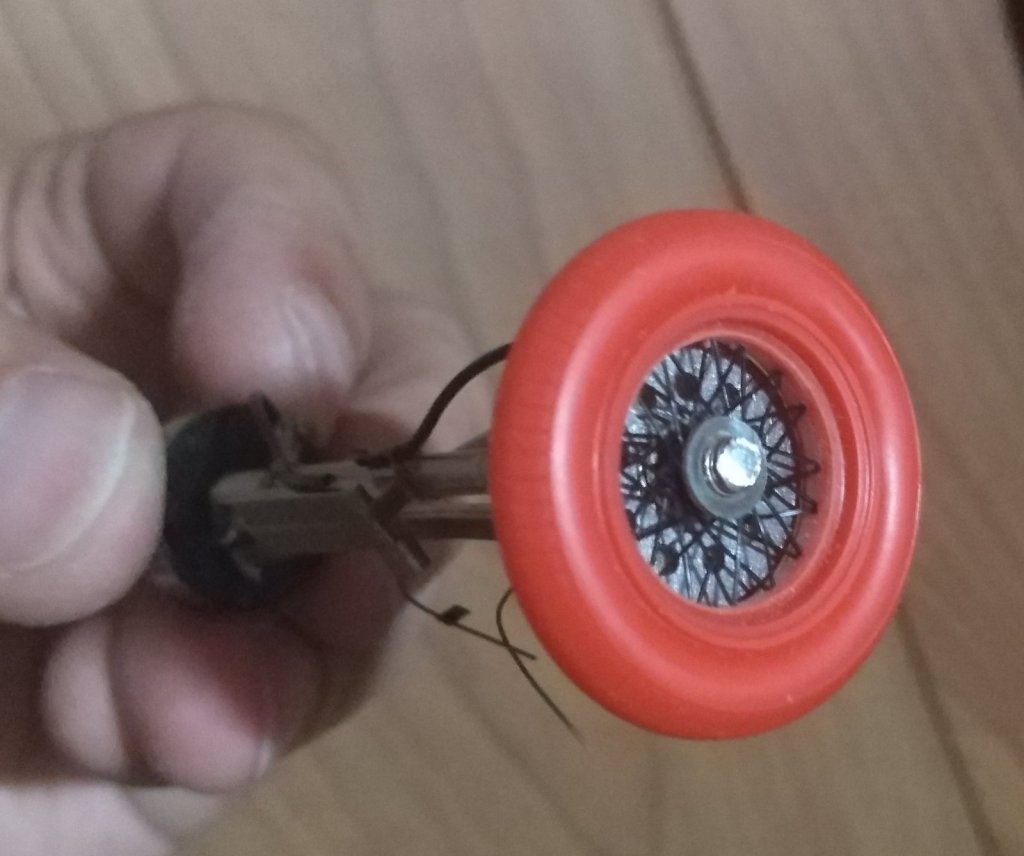

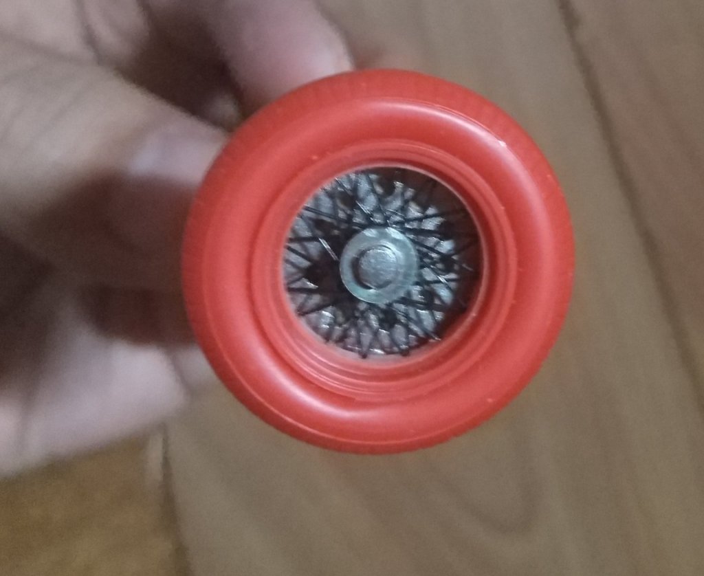

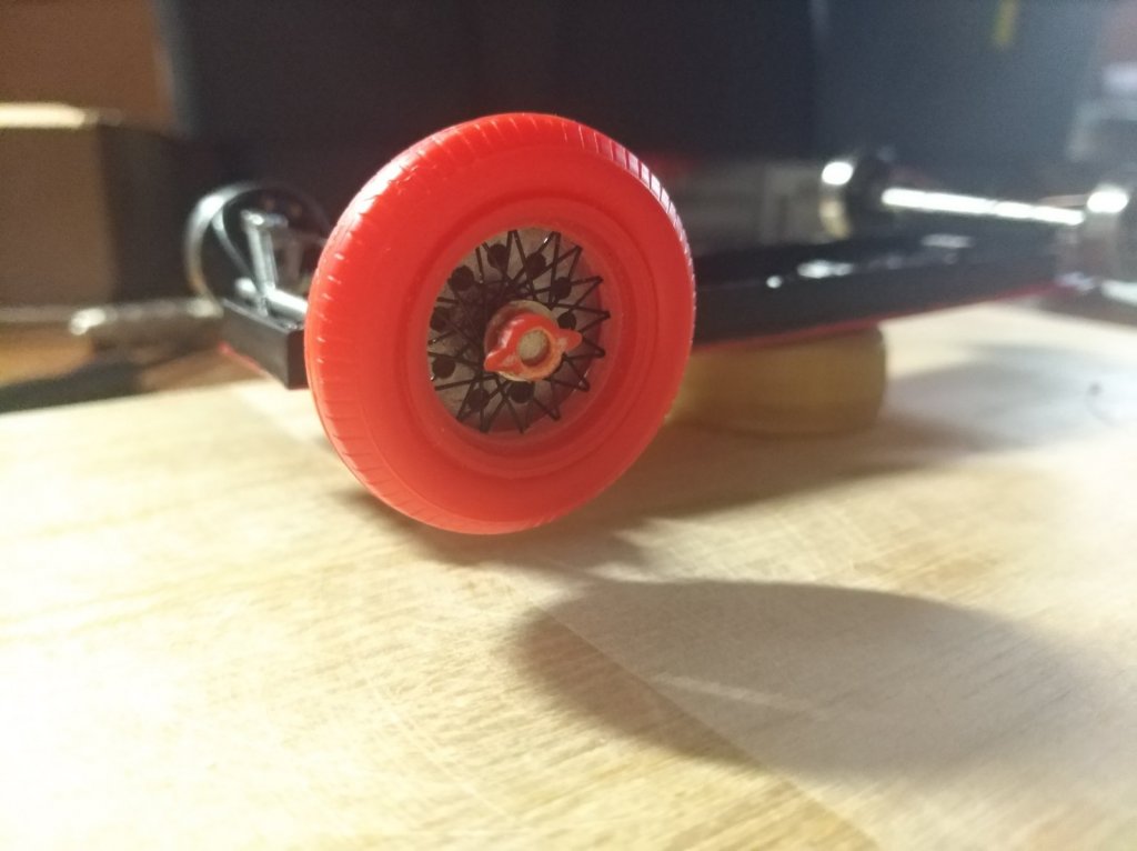

Популярный пост SergeiSergei 161 Опубликовано 23 Aug 2022, 03:32:29 Автор Популярный пост Жалоба Поделиться Опубликовано 23 Aug 2022, 03:32:29 Результаты вчерашних посиделок. Сначала сделал 16 спиц. Не понравилось Переделал на 32 А вот когда снял с приспобы получилось вот это: Ровно эта конструкция держится только на распорке. когда снимаешь напряжение в нитке перекашивает ступицу. Наверное придется переделывать. Ой не охотаааа 5 Ссылка на сообщение Поделиться на другие сайты

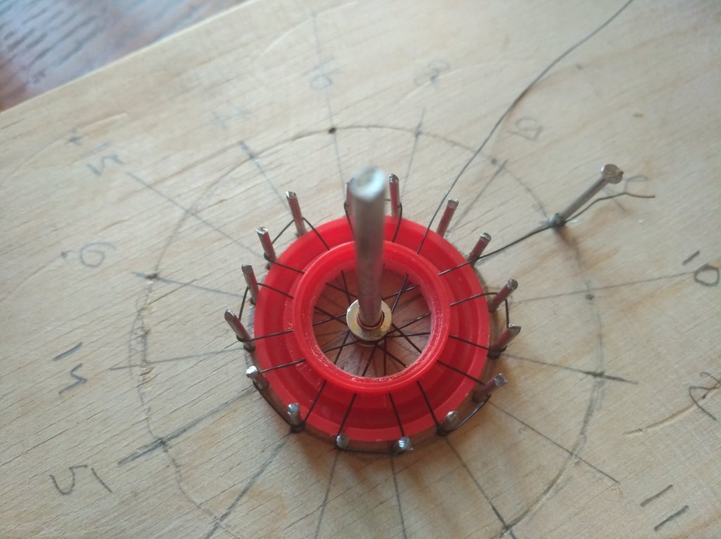

SergeiSergei 161 Опубликовано 24 Aug 2022, 04:30:22 Автор Жалоба Поделиться Опубликовано 24 Aug 2022, 04:30:22 (изменено) Опыт работы с первым колесом выявил глобальный недостаток выбранного метода спицевания. Для тех кто захочет сам в первый раз попробовать заспицевать колеса опишу подробнее. В первый раз спицевание производилось одним куском нити (За нить СПАСИБО Alex67 !!!), при наматывании нити на втулку, спицы её (втулку) наровят вытянуть каждая в свою сторону, из за этого, при снятии с приспособы втулка оказывается жутко перекошенной. потом первый образец пришлось греть феном и с усилим выравнивать. Плюс ещё дикая (в 1мм) погрешность фиксации на самой приспособе. Поэтому вчера первым делом спозиционировал обод и втулку почти строго по центру. с использованием специальной, мега точно отрезанной бумажки, а потом зафиксировал это положение спицами с четырех сторон, промазал суперклеем, прижал шайбой, и ушел гулять с детьми. А вот потом проспицевал все остальное сплошным куском нити. В этот раз все получилось достаточно ровно. Метод конечно не идеальный, но для начального уровня подойдет. Изменено 24 Aug 2022, 04:32:04 пользователем SergeiSergei 3 Ссылка на сообщение Поделиться на другие сайты
SergeiSergei 161 Опубликовано 26 Aug 2022, 03:49:10 Автор Жалоба Поделиться Опубликовано 26 Aug 2022, 03:49:10 Вобщем, доделал вчера все четыре колеса, ровным получилось только ОДНО!!! Так что, кто вздумает повторить мой опыт, выбирайте какой нибудь другой метод спицевания. Я фиг знает, что буду делать, попытаюсь как нибудь исправить, или сделать заново. В принципе феном вроде это можно исправить, посмотрим. Ссылка на сообщение Поделиться на другие сайты
AeroMax 1357 Опубликовано 26 Aug 2022, 18:27:45 Жалоба Поделиться Опубликовано 26 Aug 2022, 18:27:45 А может всё-таки каждую спицу отдельным куском делать, предварительно распрямив большой кусок мононити? Закрепить верхний конец струбциной, к нижнему примотать что-нибудь увесистое и феном погреть. Ссылка на сообщение Поделиться на другие сайты

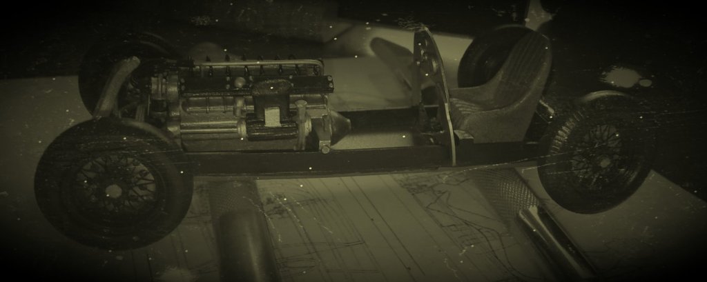

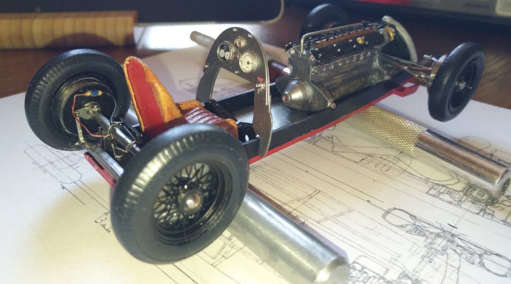

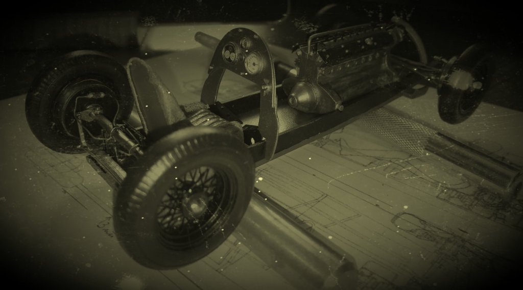

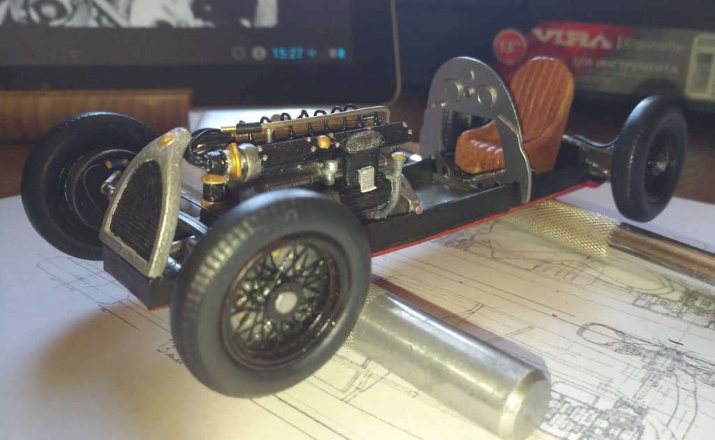

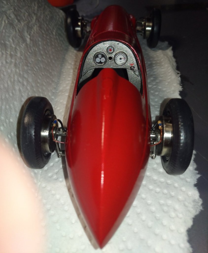

SergeiSergei 161 Опубликовано 29 Aug 2022, 09:57:32 Автор Жалоба Поделиться Опубликовано 29 Aug 2022, 09:57:32 Вот что получается. Думаю полировать или нет. Вроде гоночная машина не должна быть блестючей? Ну и пара ретро фоток, может кому пригодится. 3 Ссылка на сообщение Поделиться на другие сайты
Roman163 1103 Опубликовано 29 Aug 2022, 10:09:25 Жалоба Поделиться Опубликовано 29 Aug 2022, 10:09:25 Я так понимаю модель еще не закончена, фото бы нормальные?, а полировать обязательно надо. Ссылка на сообщение Поделиться на другие сайты
Николай_ 5856 Опубликовано 29 Aug 2022, 10:09:36 Жалоба Поделиться Опубликовано 29 Aug 2022, 10:09:36 (изменено) Дело не в умении, не в желании и, вообще, ни в чём. Дело в самом пришивании подворотничка полировании ЛКП. Чтобы добить себя танцем и почувствовать всю глубину наших глубин, непременно лакировать и полировать! Эти процедуры независимо от успеха или неудачи, позволят впоследствии давать бесценные советы новичкам и начинающим любителям этого дела. Так что — полировать! Изменено 29 Aug 2022, 10:10:43 пользователем Николай_ 2 Ссылка на сообщение Поделиться на другие сайты
SergeiSergei 161 Опубликовано 29 Aug 2022, 10:12:54 Автор Жалоба Поделиться Опубликовано 29 Aug 2022, 10:12:54 В 26.08.2022 в 23:27, AeroMax сказал: Закрепить верхний конец струбциной, к нижнему примотать что-нибудь увесистое и феном погреть. В принципе так и сделал. Т.е нагрел с усилием выгнул в противоположную сторону вроде распрямилось. Но одно колесо так победить не сог. В итоге чтобы оно прямо стояло пришлось изогнуть ось! Это заднее правое колесо, на фото этого не заметно, но если снять колесо то ось будет смотреть в перед и в верх. 4 минуты назад, Roman163 сказал: Я так понимаю модель еще не закончена, фото бы нормальные? Да модель не закончена, сегодня займусь салоном. А насчет нормальных фото то это будет не скоро, т.к я почему то никак не могу понять что такое "нормально" фото. Не в обиду мэтрам и профессионалам, но далёк я от этого. Машинку на фото видно? - Видно. От Камаза можно отличить? - Можно. Деталировка вроде тоже видна, что не так? Не понимаю, поэтому и в галереи не хожу. Ссылка на сообщение Поделиться на другие сайты
yura1961 3932 Опубликовано 29 Aug 2022, 13:42:28 Жалоба Поделиться Опубликовано 29 Aug 2022, 13:42:28 3 часа назад, SergeiSergei сказал: Думаю полировать или нет. Там не только полировать,а еще и шлифовать надо,так как видна шагрень. 3 часа назад, SergeiSergei сказал: не могу понять что такое "нормально" фото. Ну для начала хотя бы в фокусе сделать фото. Ссылка на сообщение Поделиться на другие сайты
Николай_ 5856 Опубликовано 29 Aug 2022, 14:29:57 Жалоба Поделиться Опубликовано 29 Aug 2022, 14:29:57 4 часа назад, SergeiSergei сказал: Не понимаю, поэтому и в галереи не хожу. Не читал, но осуждаю ))) 1 Ссылка на сообщение Поделиться на другие сайты
