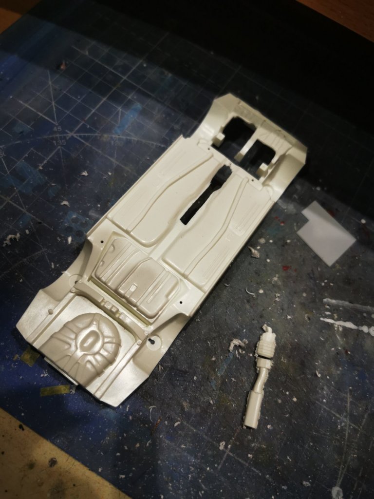

Популярный пост Maloy 163 Опубликовано 6 Oct 2022, 17:57:24 Популярный пост Жалоба Поделиться Опубликовано 6 Oct 2022, 17:57:24 Всех приветствую! Хочу начать вести на данном форуме новую стройку модели. Сам набор был вскрыт и начат месяц назад, прогресса по нему не много, но для начала начну с обзора. Сам набор, привычный для фуджими - топорный, нету высокой детализации, но визуально части модели похожи на оригинальный авто, геометрию кузова и модели не сверял, для меня это не критично. Оставил несколько фото набора. На данном форуме есть только одна публикация с ае111. Сам набор не очень популярен, хотя многие были в живую знакомы с этими авто - у друзей, у подруг, может кто-то и сам владел этой маленькой зажигательной купешкой, к которой все испытывали какие-либо эмоции. Именно по этому решил вести стройку на этом форуме, надеюсь с помощью опытных моделистов получится классная модель. Какие же планы? А планы грандиозные! Впервые попробую модель с открывающимися дверьми и капотом, так же сделали копии 4а-ге из набора fujimi ae86 project D, приобрел диски te37, буду облагораживать салон, дорабатывать модель по мелочи, главная цель - сделать модель максимально схожую с моим ае111) А теперь немного фото самого процесса: Открамсал выхлоп и вклеил туда пластик, буду изменять трассу и добавлять на конце выхлопную банку. Собранный мотор, 4а из набора ае86. И раз планируется открываемый капот, то нельзя было его оставлять без внимания, вырезал ребра жёсткости бор-машинкой, осталось зашпаклевать и доработать. P.S. тут ещё Супра моя не доделанная висит, к ней вернусь чуть позже, фокус больше на Левина. 6 Ссылка на сообщение Поделиться на другие сайты

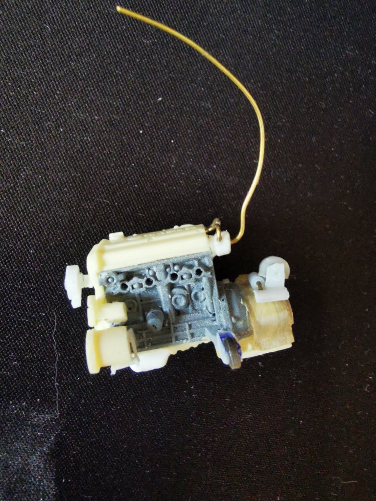

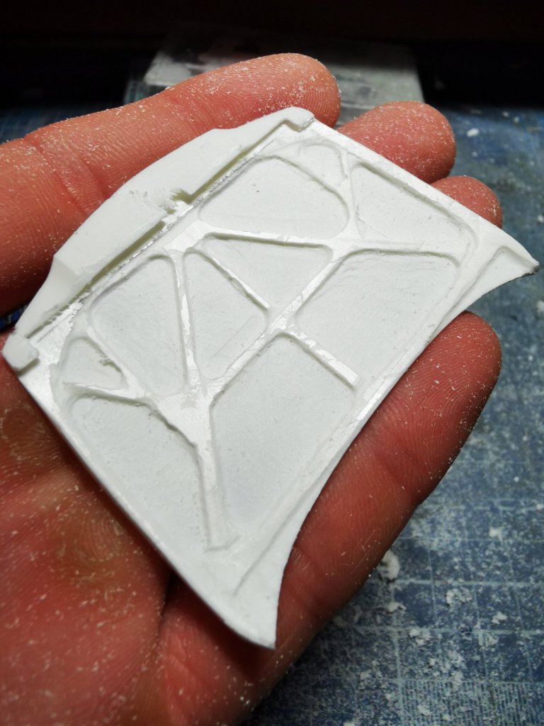

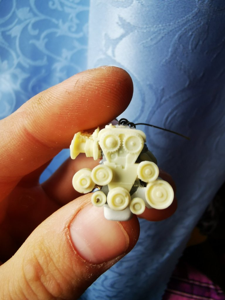

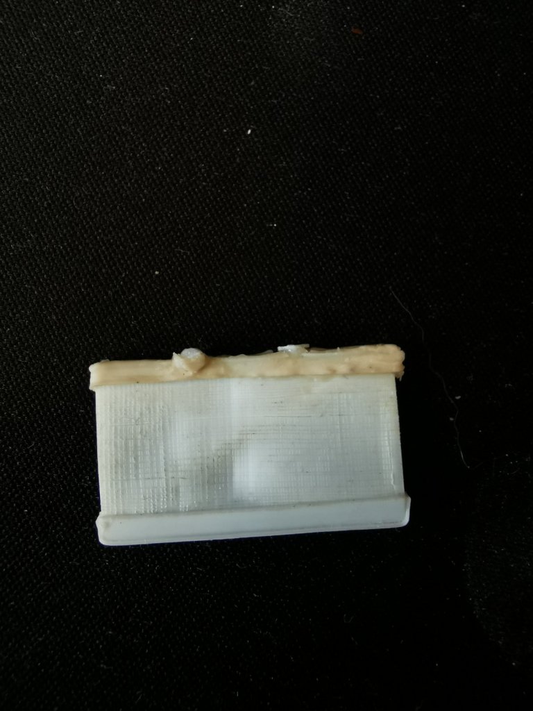

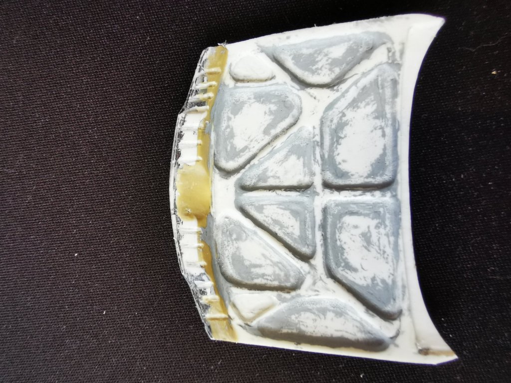

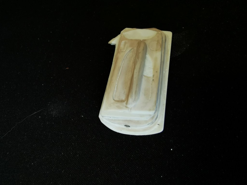

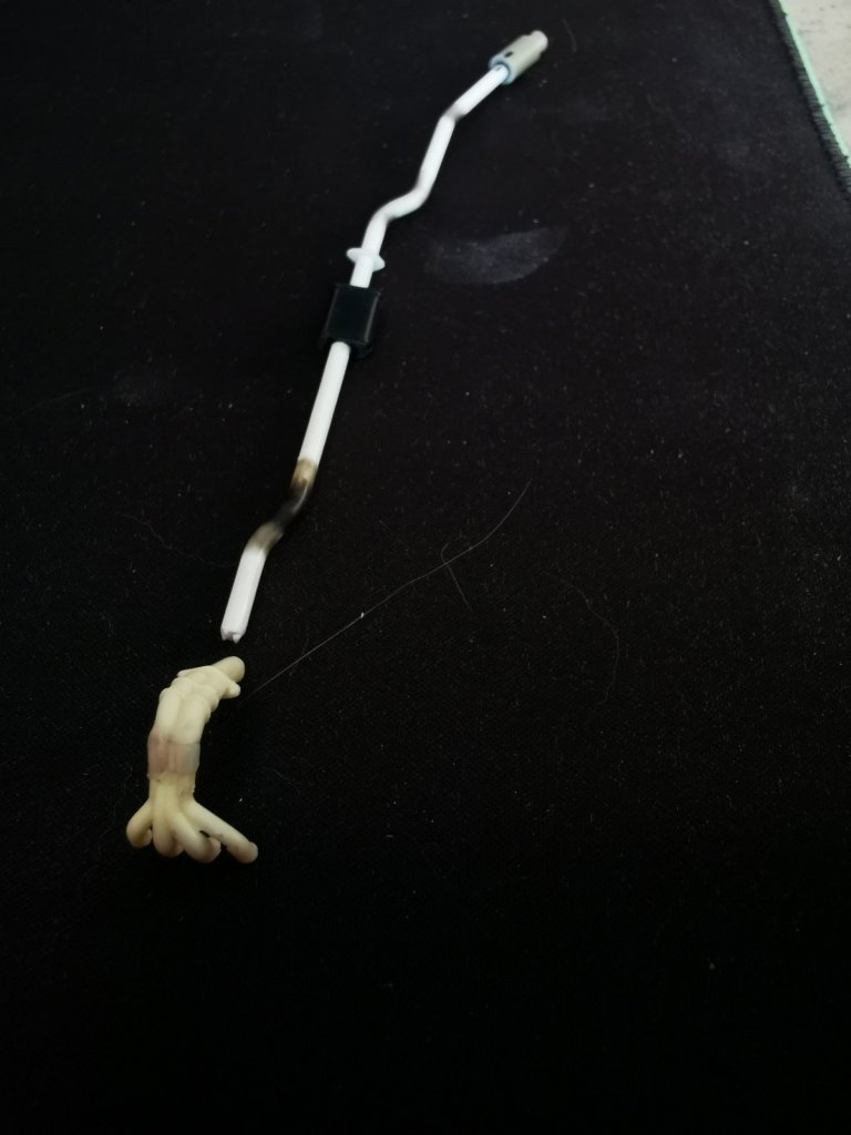

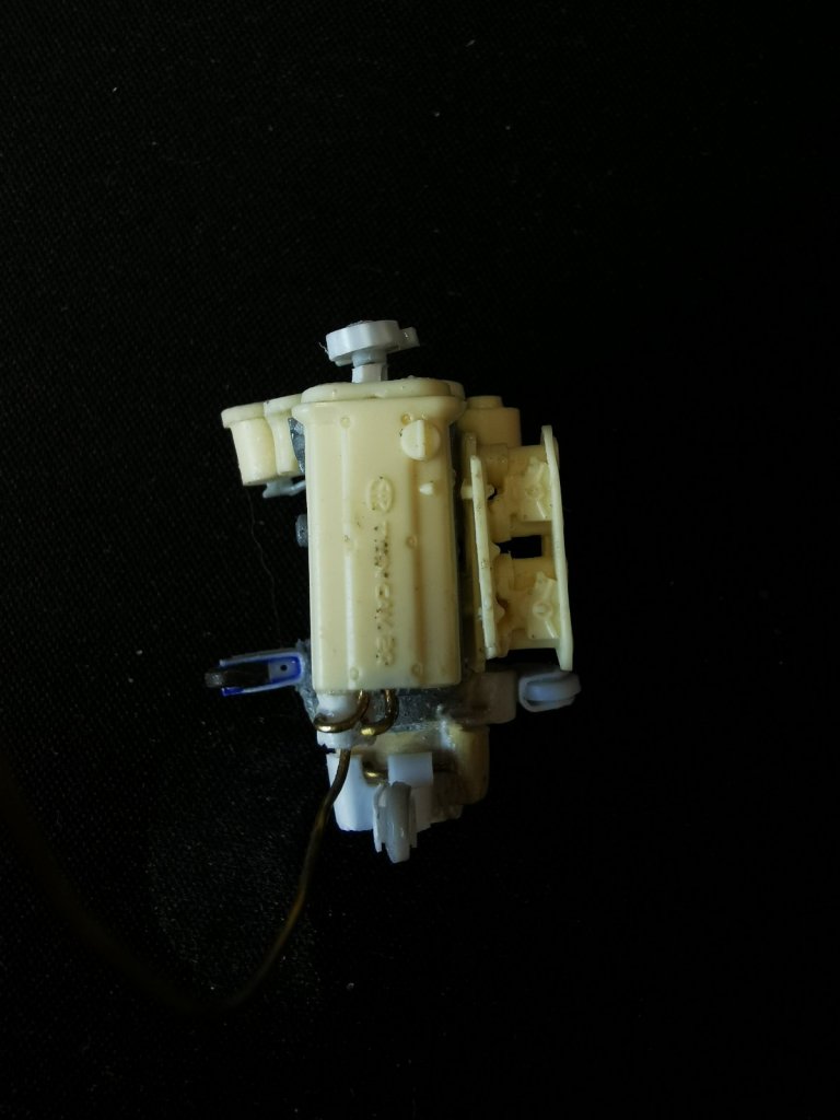

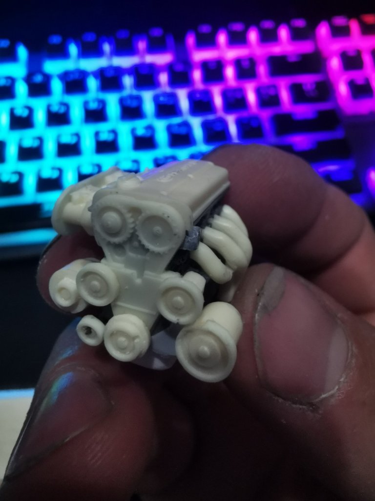

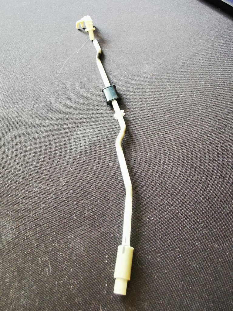

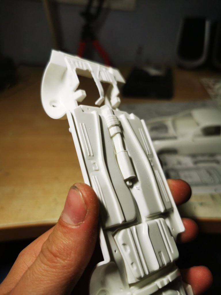

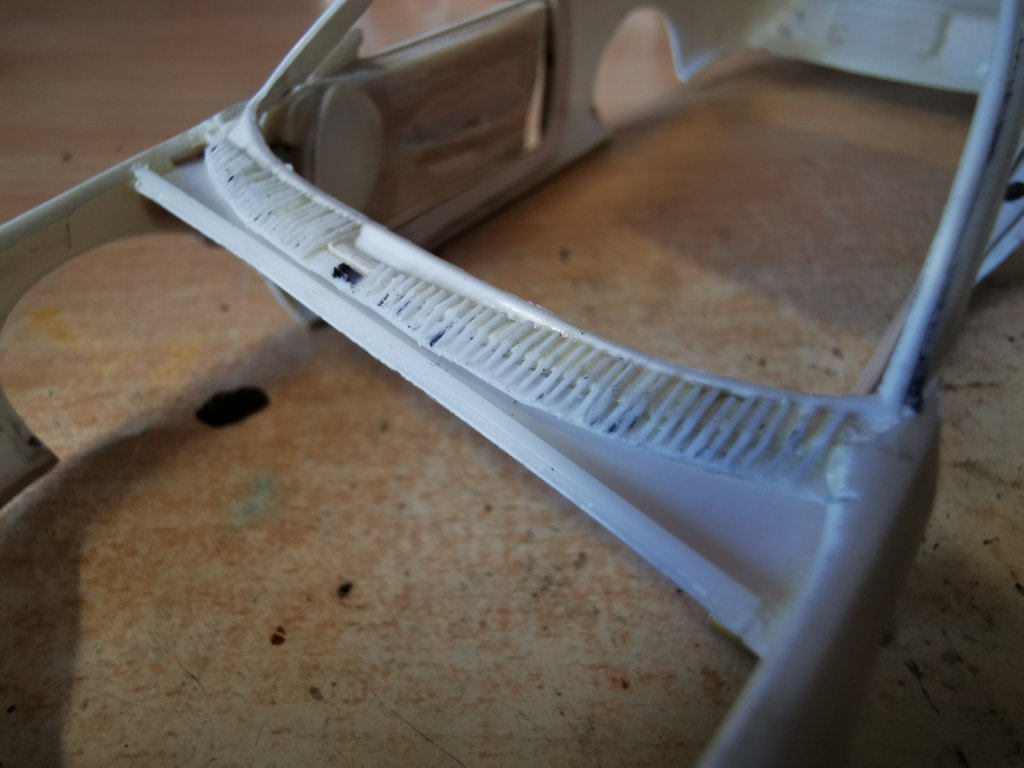

Популярный пост Maloy 163 Опубликовано 8 Jan 2023, 06:43:40 Автор Популярный пост Жалоба Поделиться Опубликовано 8 Jan 2023, 06:43:40 Всех приветствую и поздравляю с новым годом, от всей души хочу пожелать всем здоровья и мирного неба над головой! Давно не было никаких описаний о стройке, но работа потихоньку движется, весь этот кастом и подпиливания отнимают кучу времени. Что было сделано: завершена лепнина внутренностей карт дверей Поработал ещё с двигателем, добавил "подушки" и опоры мотора, вид не окончательный, будет все допиливаться к кузову и ещё видоизменяться: Вылеплен радиатор, но думаю буду переделывать, пластик увело, или может кто-нибудь знает способ сделать или его как-то улучшить? Сделал выхлопную трассу на модель, банка от fugu garage Подшпаклевал и затер капот, с ним вообще проблема - не понимаю как на нем сделать петли для открытия/закрытия Изменил вид жабо модели, так как при открытии не хватало куска, который находится под капотом С петлями дверей вообще отдельная песня, все никак не могу найти подходящий угол для открытия дверей, есть видео одного моделиста на Ютубе, который на примере модели lexus lfa от тамии показывает как он делал открывающиеся двери, капот и лючок бензобака. По самой механике у меня очень схожий принцип с ним, но всё-таки есть отличия, буду переделывать и копировать его механизм, на этом пока все, надеюсь стройка далее пойдет чуть живее ) 7 Ссылка на сообщение Поделиться на другие сайты
Sebastian 795 Опубликовано 10 Jan 2023, 13:56:32 Жалоба Поделиться Опубликовано 10 Jan 2023, 13:56:32 По личному ощущения, жабо пришел капец. Восстановить рисунок по видимому уже не выйдет. 2 Ссылка на сообщение Поделиться на другие сайты
