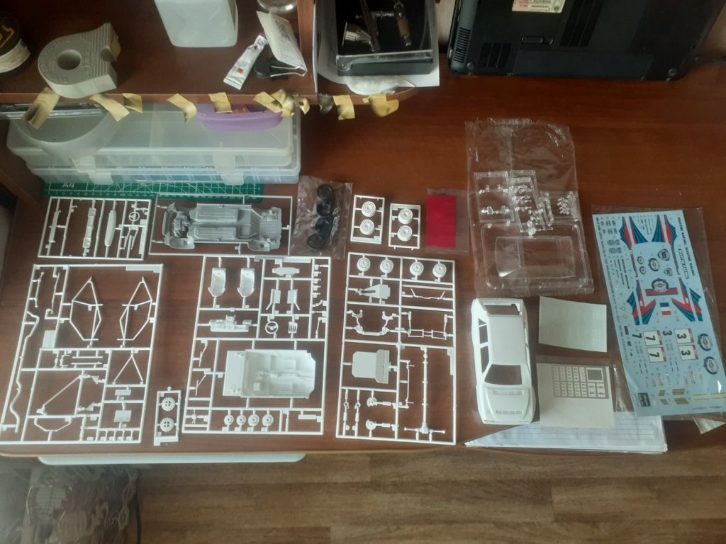

Популярный пост Daneel 360 Опубликовано 23 Oct 2022, 04:26:09 Популярный пост Жалоба Поделиться Опубликовано 23 Oct 2022, 04:26:09 Коллеги, приветствую! Попробую своими кривыми рученками построить еще один легендарый автомобиль WRC. На форуме есть Вип'ы с полезной информацией, попробую обьеденить инфу, собрать и не накосячить😄 Lets do it 12 Ссылка на сообщение Поделиться на другие сайты

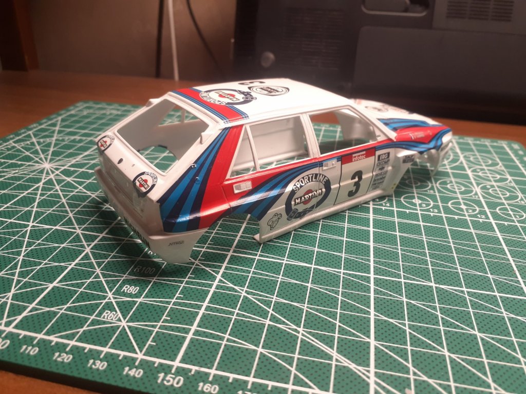

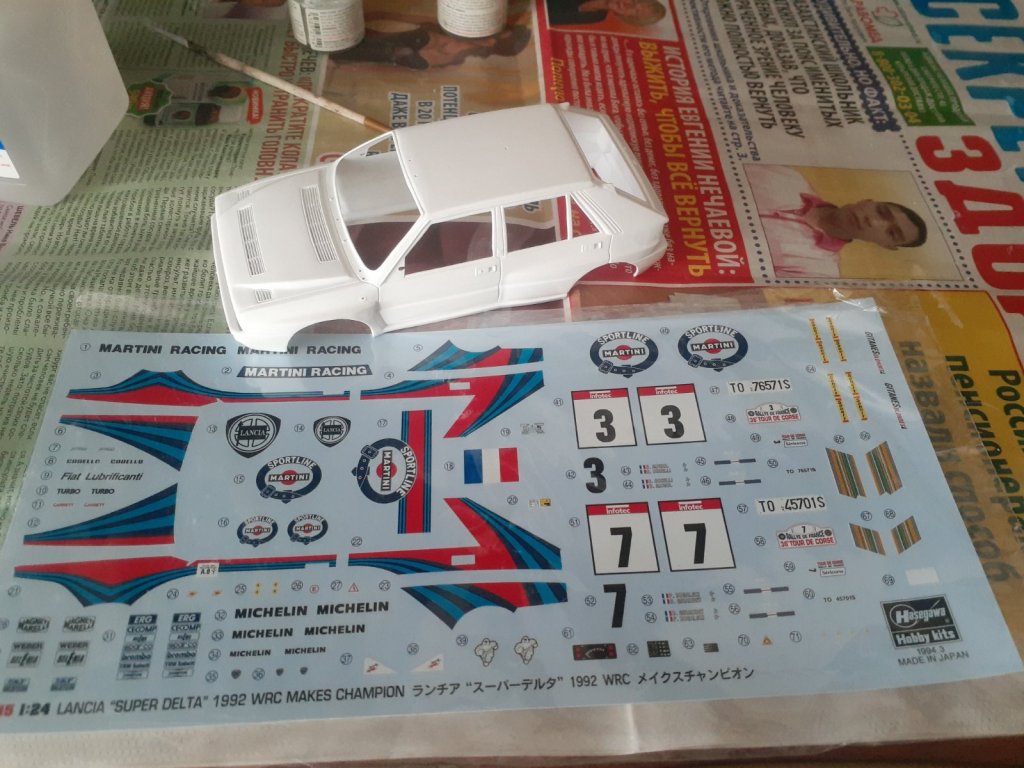

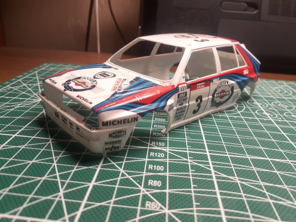

Популярный пост Daneel 360 Опубликовано 30 Oct 2022, 18:11:08 Автор Популярный пост Жалоба Поделиться Опубликовано 30 Oct 2022, 18:11:08 (изменено) Всех приветствую. В пятницу добрался до кузова, белый грунт tamiya+fx2, далее стопор перед деками, долго настраивался, в итоге решился. Деки легли далеко не идеально, но могло быть и хуже. Результатом фактически доволен, т.к ничего не рассыпалось и не порвалось. Капот с решетками мозг взорвал, долго матерился🥴далее лак, который должен облагородить визуально кузов. Модель, как оказалось, реально сложная для меня, набираюсь опыта Изменено 30 Oct 2022, 18:13:12 пользователем Daneel 8 Ссылка на сообщение Поделиться на другие сайты

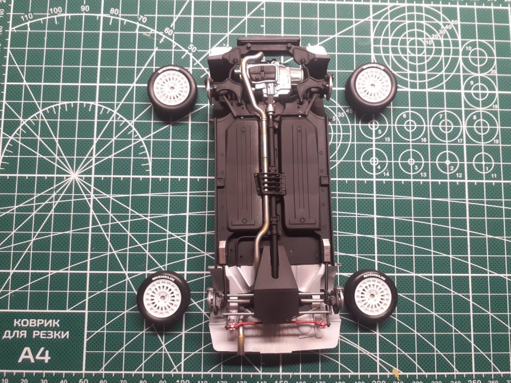

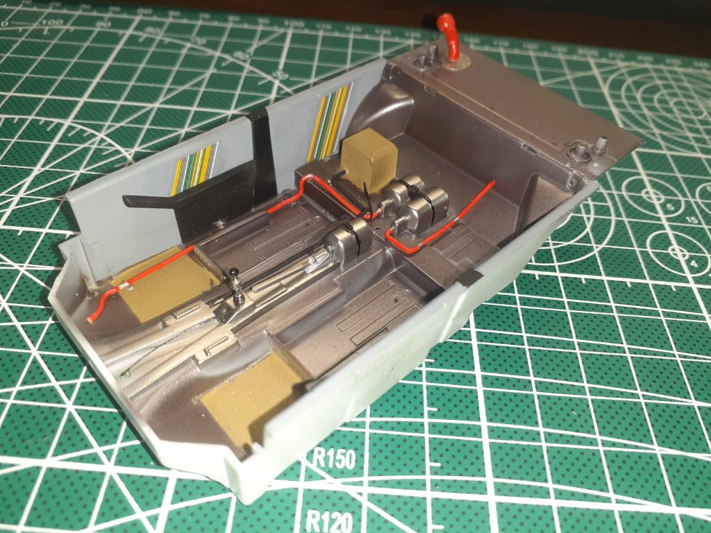

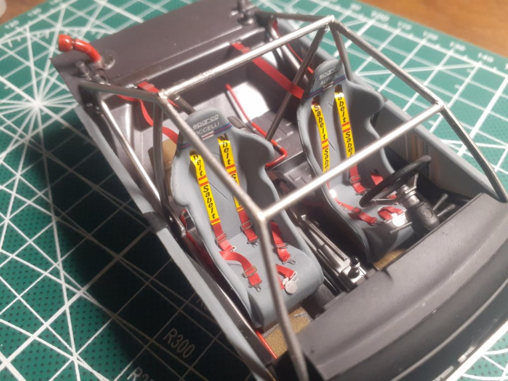

Популярный пост Daneel 360 Опубликовано 7 Nov 2022, 10:53:51 Автор Популярный пост Жалоба Поделиться Опубликовано 7 Nov 2022, 10:53:51 Ребята, спасибо за советы, буду эксперементировать🤝ну а пока в ожидании застывания лака: - занизил и подсобрал подвеску,передние стойки все-таки сделал поворотными, нагрел и подогнул рычаги -покрасил и начал собирать салон,попробовал добавить проводку -попробовал выделить красный кант на радиаторной решетке(на фото страшно выглядит, в живую, помоему лучше) 8 Ссылка на сообщение Поделиться на другие сайты

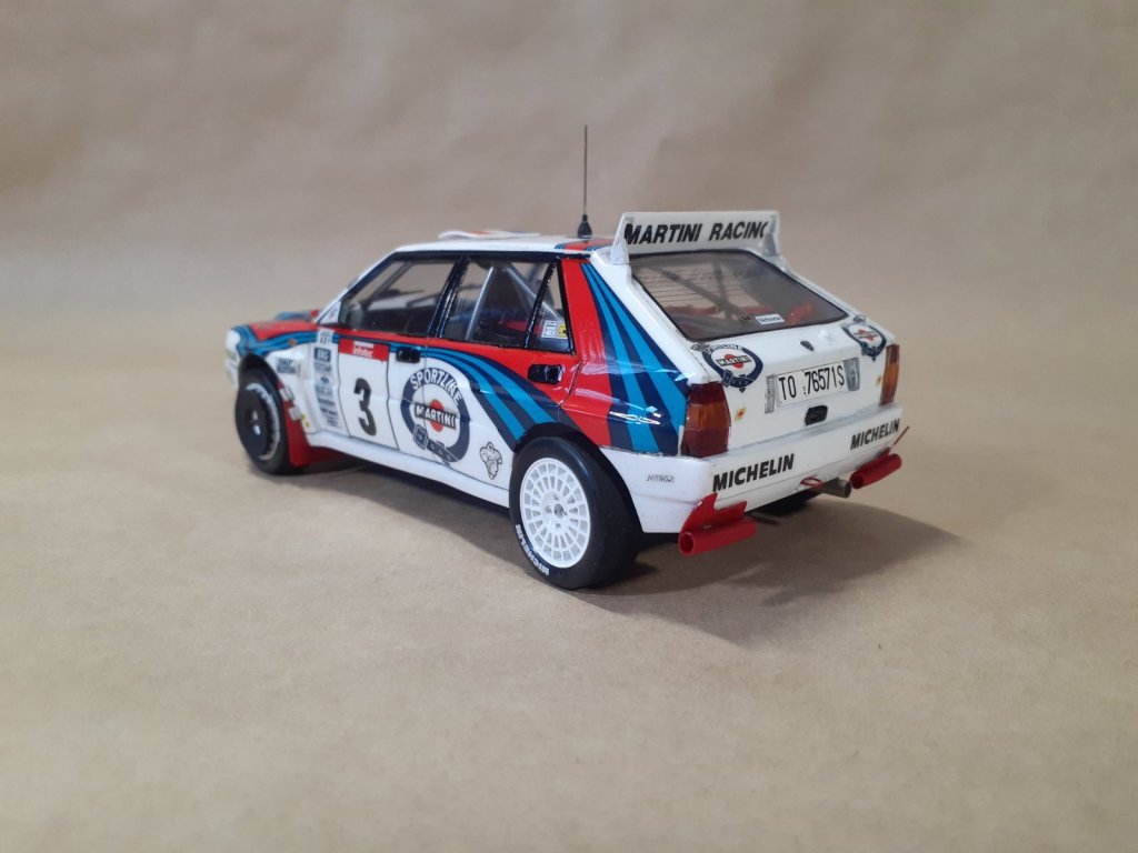

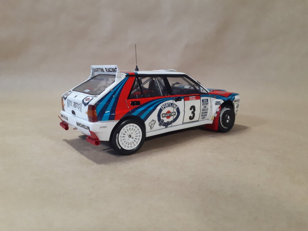

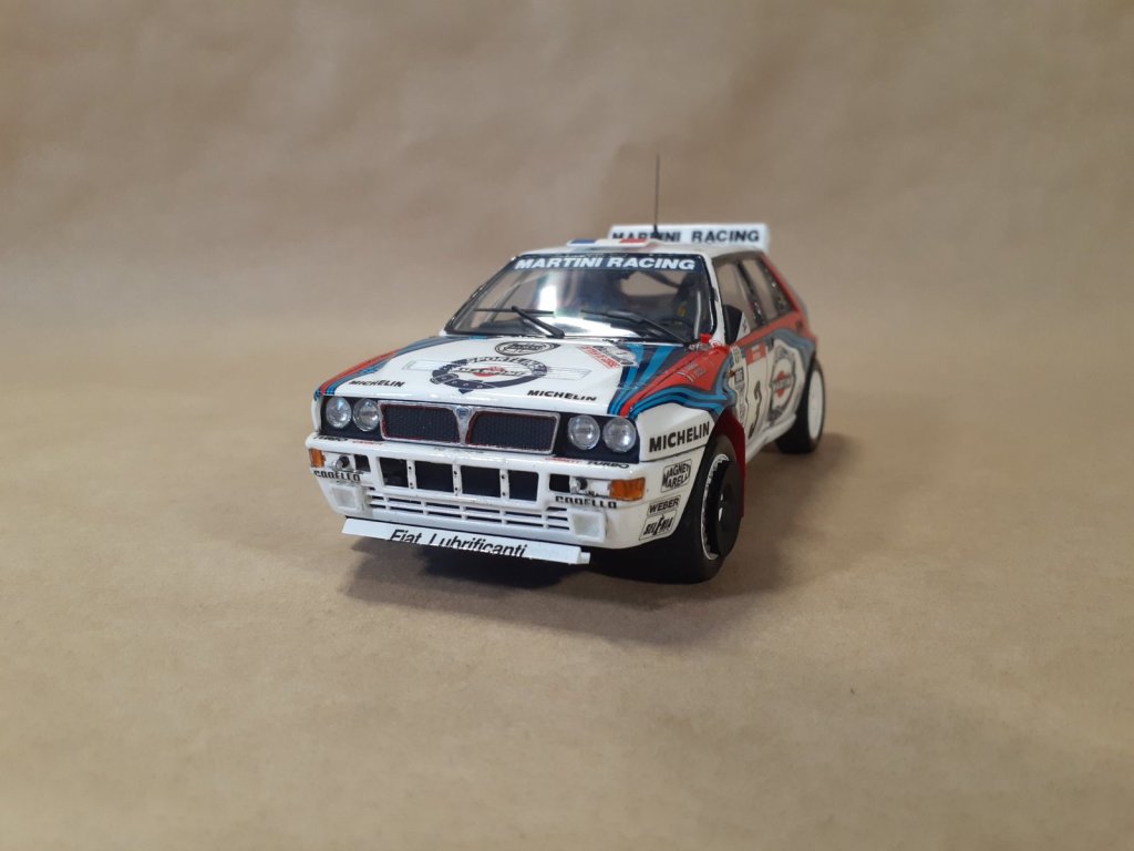

Популярный пост Daneel 360 Опубликовано 29 Nov 2022, 02:49:50 Автор Популярный пост Жалоба Поделиться Опубликовано 29 Nov 2022, 02:49:50 Всех приветсвую!долго ждал, пока лак на кузове застынет, но "чуда"не произошло... В итоге задул кузов двумя аккуратными слоями лака(которые застыли🙃) и оставил как есть, полировать не стал, побоялся испортить. Набор, как говорил Роман, действительно не самый удачный, не задалось с момента углубления расшивки, а дальше как по накатанной.... Ну да ладно - это опыт. Пока ковырялся с ремнями и мелочевкой 5 Ссылка на сообщение Поделиться на другие сайты

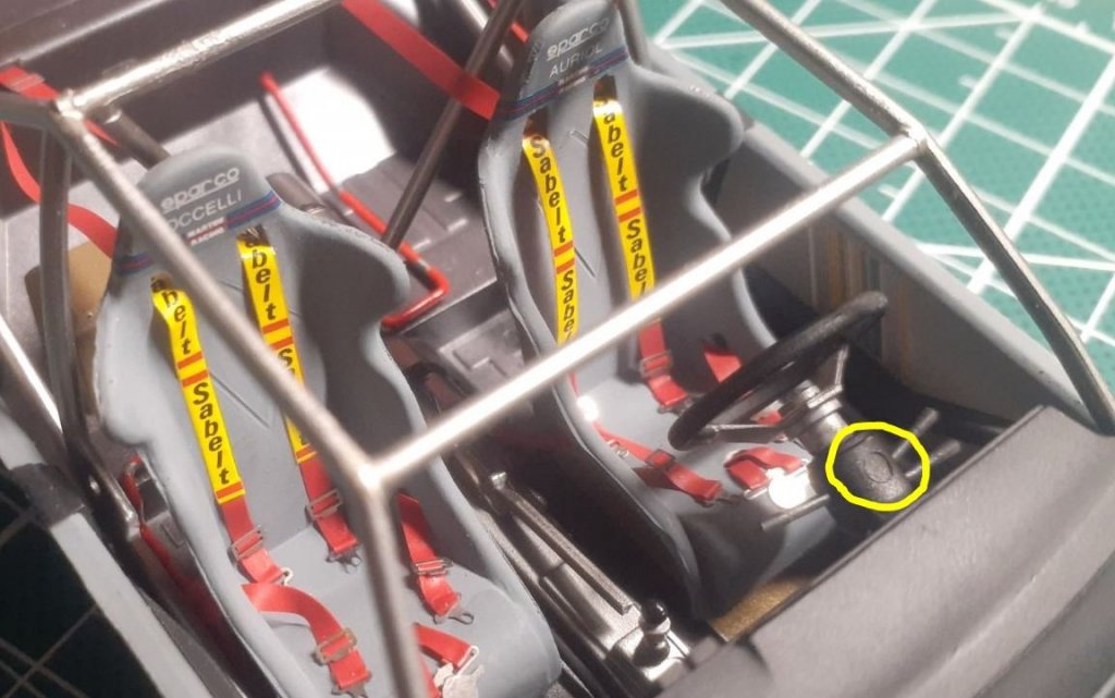

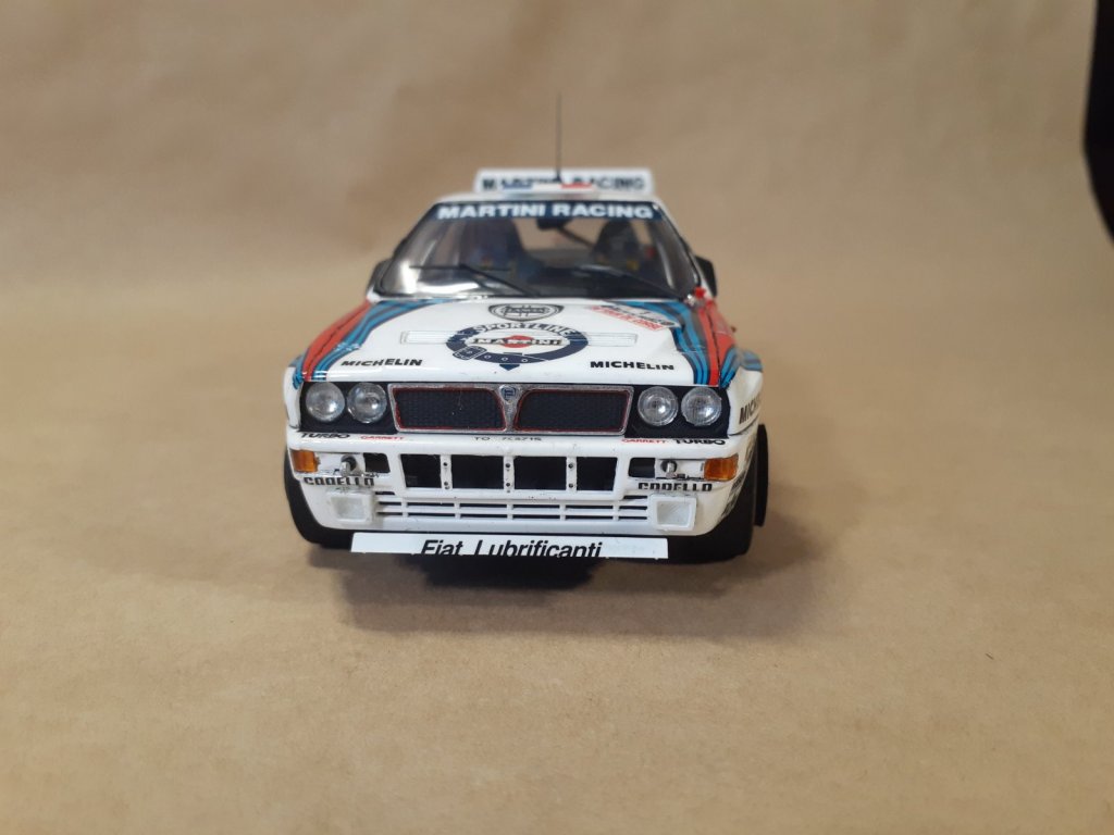

PETERSON 10184 Опубликовано 29 Nov 2022, 08:04:36 Жалоба Поделиться Опубликовано 29 Nov 2022, 08:04:36 На будущее рекомендую убирать следы от толкателей на самых видимых местах, например, вот тут (выделил жёлтым). 2 Ссылка на сообщение Поделиться на другие сайты

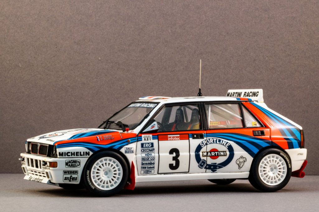

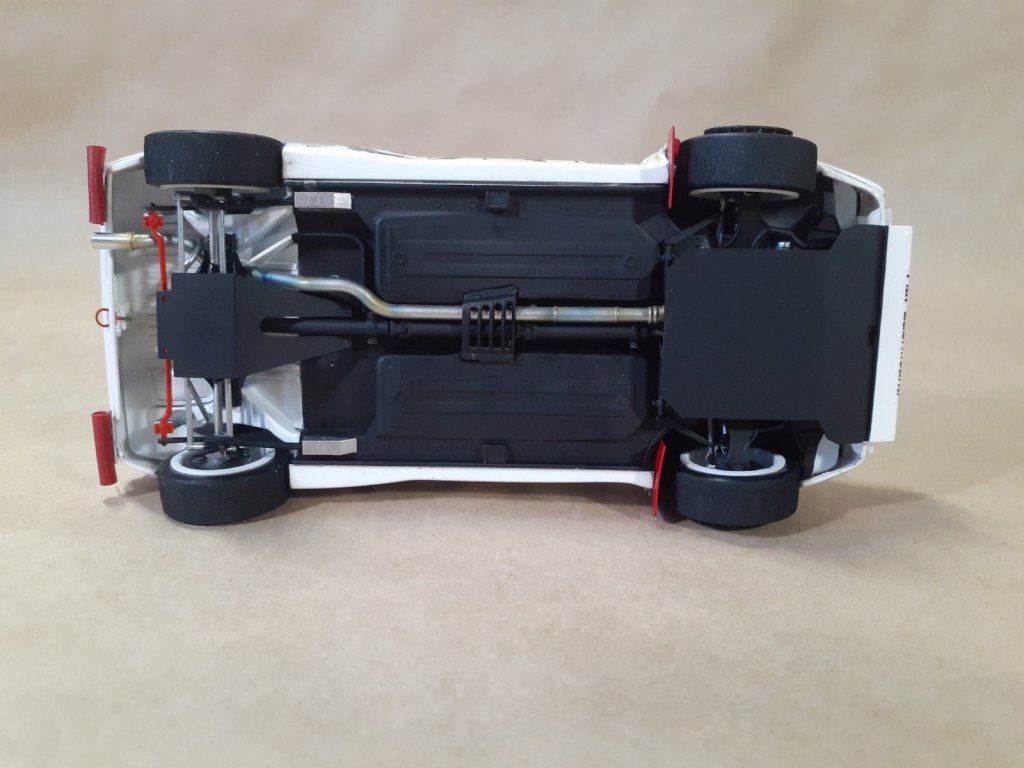

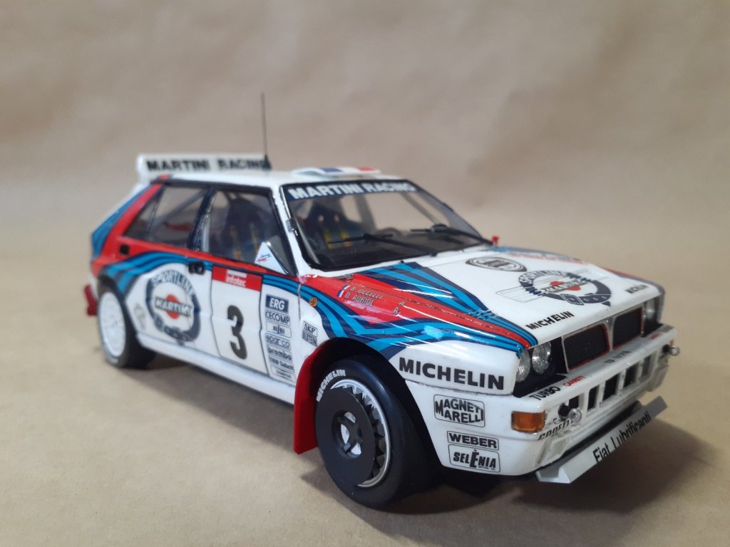

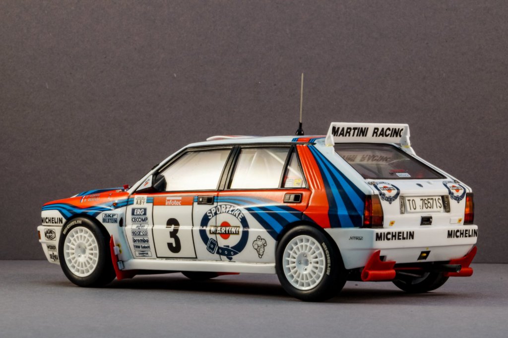

Популярный пост Daneel 360 Опубликовано 12 Dec 2022, 08:05:32 Автор Популярный пост Жалоба Поделиться Опубликовано 12 Dec 2022, 08:05:32 Автомобиль закончен, после окончательной сборки не понравилась высота передней подвески, переделывать скорее всего не буду, т.к местами детали посажены на суперклей. Косяков много, буду набираться опыта.Авто едет на полку, +1 к опыту в копилку. За подсказки всем огромное спасибо! 5 Ссылка на сообщение Поделиться на другие сайты
