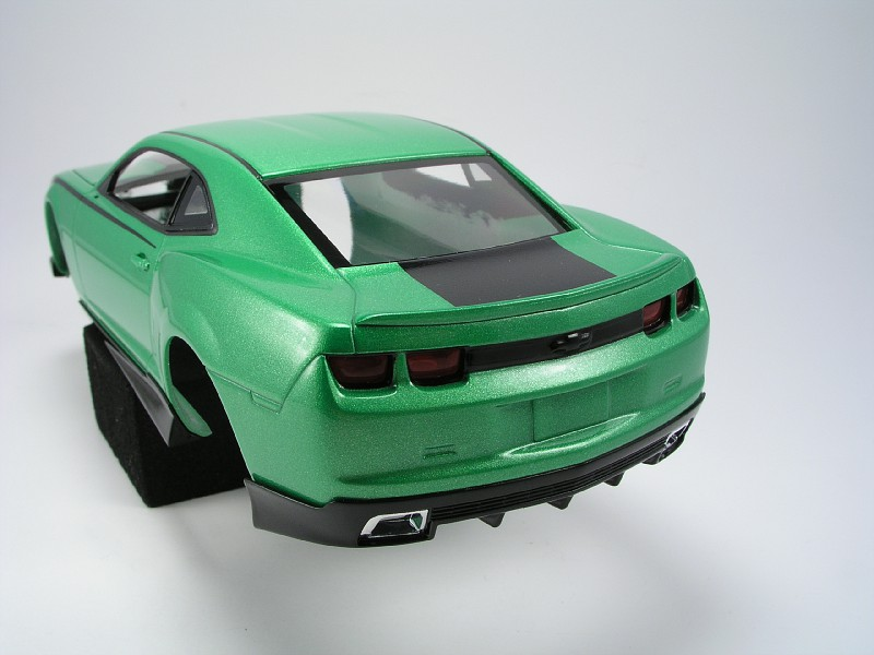

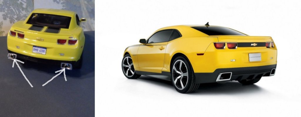

inter4300 229 Опубликовано 14 Nov 2022, 11:17:52 Жалоба Поделиться Опубликовано 14 Nov 2022, 11:17:52 Жёлтая краска: Mr.COLOR, покрыта алкидным лаком "DETON" из баллончика. Белые фонари заднего хода сделаны из оргстекла( было тиснение). Есть немного косячков, идеально не вышло. 4 Ссылка на сообщение Поделиться на другие сайты

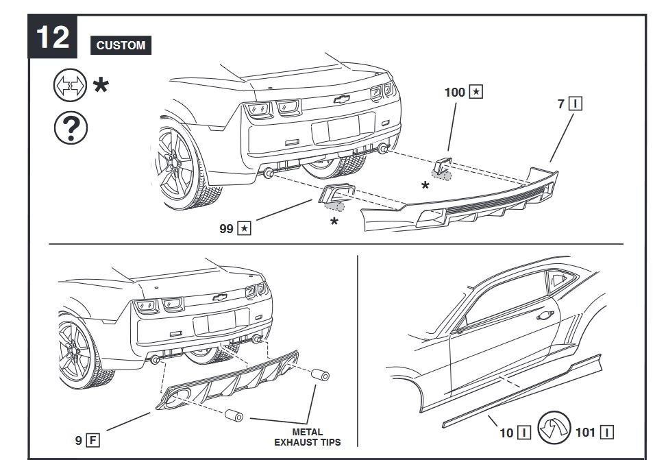

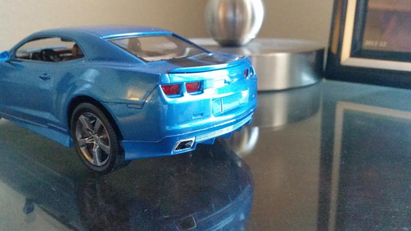

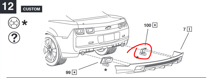

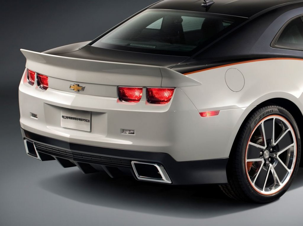

PETERSON 10049 Опубликовано 14 Nov 2022, 13:15:07 Жалоба Поделиться Опубликовано 14 Nov 2022, 13:15:07 (изменено) Что-то декоративные насадки на глушитель очень странно выглядят. Такое впечатление, что они неправильно установлены. Вот, что нашёл в Интернете самое близкое по форме. А вот, что я нашёл в инструкции на сайте Scalemates. https://www.scalemates.com/products/img/1/2/5/143125-28-instructions.pdf Либо одна накладка с четырёхугольными насадками, которые вклеиваются ИЗНУТРИ, либо другая, но уже с круглыми. По ходу, я не ошибся в своём предположении. P.S. Извините за критику. Знаю, что она здесь большинству не нравится. Изменено 14 Nov 2022, 13:48:24 пользователем PETERSON 1 Ссылка на сообщение Поделиться на другие сайты
inter4300 229 Опубликовано 14 Nov 2022, 15:22:58 Автор Жалоба Поделиться Опубликовано 14 Nov 2022, 15:22:58 1 час назад, PETERSON сказал: Такое впечатление, что они неправильно установлены. В инструкции показано не правильно, изнутри не установить, т.к. ободки больше чем прорези в накладке. Я мало сточил накладки, они должны войти заподлицо. А круглые я потавлю на другой камаро. Критика способствует улучшению сборки моделей, я не обижаюсь. Я только не понимаю, когда пишут только о недостатках, а что хорошо сделано, то игнорируют. Что, модель плохо выглядет? Ссылка на сообщение Поделиться на другие сайты
PETERSON 10049 Опубликовано 14 Nov 2022, 15:50:46 Жалоба Поделиться Опубликовано 14 Nov 2022, 15:50:46 25 минут назад, inter4300 сказал: Что, модель плохо выглядет? Выглядит хорошо. И покраска значительно лучше, чем в предыдущих работах. Но эти насадки испортили всё впечатление. Я бы ещё порекомендовал выделить расшивку на кузове и улучшить качество фотографий. 1 Ссылка на сообщение Поделиться на другие сайты

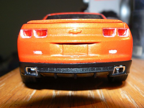

inter4300 229 Опубликовано 16 Nov 2022, 10:05:35 Автор Жалоба Поделиться Опубликовано 16 Nov 2022, 10:05:35 В 14.11.2022 в 16:15, PETERSON сказал: Либо одна накладка с четырёхугольными насадками, которые вклеиваются ИЗНУТРИ, либо другая, но уже с круглыми. Изнутри накладку НЕ ПРИКЛЕИТЬ! Она клеится только снаружи, и ёё надо много стачивать. Привожу фото. В чёрной вставке закругление, а во вставках их нет. Никому больше не интересна модель? Ссылка на сообщение Поделиться на другие сайты
hibar 524 Опубликовано 16 Nov 2022, 11:07:56 Жалоба Поделиться Опубликовано 16 Nov 2022, 11:07:56 мне кажется если оставить одни накладки, без круглых труб, будет смотреться стильно-модно-молодёжно Ссылка на сообщение Поделиться на другие сайты
inter4300 229 Опубликовано 16 Nov 2022, 13:42:57 Автор Жалоба Поделиться Опубликовано 16 Nov 2022, 13:42:57 Без накладок будет только дыра видна, Ссылка на сообщение Поделиться на другие сайты
hibar 524 Опубликовано 16 Nov 2022, 14:34:39 Жалоба Поделиться Опубликовано 16 Nov 2022, 14:34:39 50 минут назад, inter4300 сказал: Без накладок будет только дыра видна, я вот про эти трубы. На фото рядом смотрится куда симпатичней я понимаю, что они в банку глушителя вставлены, сделать раструб, что б не так в глаза бросалось Ссылка на сообщение Поделиться на другие сайты
PETERSON 10049 Опубликовано 16 Nov 2022, 14:54:35 Жалоба Поделиться Опубликовано 16 Nov 2022, 14:54:35 (изменено) 21 час назад, hiibar сказал: я вот про эти трубы. На фото рядом смотрится куда симпатичней Я про них уже писал Сергею, но он меня не услышал. В 14.11.2022 в 16:15, PETERSON сказал: Либо одна накладка с четырёхугольными насадками, которые вклеиваются ИЗНУТРИ, либо другая, но уже с круглыми. Круглые насадки предназначены для другой вставки в бампер. На картинке из схемы сборки всё прекрасно показано. В 14.11.2022 в 16:15, PETERSON сказал: Сергей, видимо, решил приклеить на модель всё, что положили в кит. На реальном автомобиле насадка внутри чёрная, а из глушителя где-то в глубине виднеется короткий отросток трубы. Извините очередной раз за критику. Я уже всем надоел, наверное. И ещё, я по-прежнему считаю, что насадки должны вклеиваться изнутри. В инструкции нет ошибки. В 16.11.2022 в 13:05, inter4300 сказал: Изнутри накладку НЕ ПРИКЛЕИТЬ! Она клеится только снаружи, и ёё надо много стачивать. А ты их местами пробовал поменять и вставить изнутри, как показано в инструкции? На твоих фотографиях ничего не понятно. Изменено 17 Nov 2022, 11:50:26 пользователем PETERSON Ссылка на сообщение Поделиться на другие сайты
inter4300 229 Опубликовано 16 Nov 2022, 16:25:28 Автор Жалоба Поделиться Опубликовано 16 Nov 2022, 16:25:28 На вставках есть бортик, он больше чем отверстия для вставок. Миша, если есть такая модель, то попробуй сам вставить.изнутри. А может у кого есть такая модель, попробуйте. 1 час назад, PETERSON сказал: И ещё, я по-прежнему считаю, что насадки должны вклеиваться изнутри. В инструкции нет ошибки. Ссылка на сообщение Поделиться на другие сайты
yura1961 3899 Опубликовано 16 Nov 2022, 16:27:26 Жалоба Поделиться Опубликовано 16 Nov 2022, 16:27:26 1 час назад, PETERSON сказал: И ещё, я по-прежнему считаю, что насадки должны вклеиваться изнутри. Согласен. Ссылка на сообщение Поделиться на другие сайты
PETERSON 10049 Опубликовано 16 Nov 2022, 16:29:07 Жалоба Поделиться Опубликовано 16 Nov 2022, 16:29:07 (изменено) 4 минуты назад, inter4300 сказал: На вставках есть бортик, он больше чем отверстия для вставок. Бортик вижу. И в инструкции показано, что насадка вставляется в бампер изнутри, а бортик является упором. У меня такой модели нет, но я вижу форму показанных тобой деталей, и она соответствует картинке из инструкции. К тому же бортик с вырезом, который, видимо, сделан для позиционирования насадки в бампере. Засим разрешите откланяться. Не вижу больше смысла спорить. Изменено 16 Nov 2022, 16:29:56 пользователем PETERSON Ссылка на сообщение Поделиться на другие сайты
Andrey 190 Опубликовано 16 Nov 2022, 18:26:04 Жалоба Поделиться Опубликовано 16 Nov 2022, 18:26:04 (изменено) У Revell'а действительно ошибка в инструкции. Правую насадку выхлопа предлагают вставить упорным бортиком в сторону бампера, а левую в сторону кузова. Ставить нужно было как левую. Судя по готовым работам в сети, там все встает как надо. Видно, что хром целый и никто там ничего не стачивал. Даже на работах не очень высокого уровня все встало на место. Тут уж вряд ли кто-то заморачивался с подгонкой. Спойлер Изменено 16 Nov 2022, 18:30:17 пользователем Andrey Ссылка на сообщение Поделиться на другие сайты
inter4300 229 Опубликовано 16 Nov 2022, 20:11:57 Автор Жалоба Поделиться Опубликовано 16 Nov 2022, 20:11:57 9 часов назад, hiibar сказал: мне кажется если оставить одни накладки, без круглых труб, будет смотреться стильно-модно-молодёжно Ты оказался прав, я вынул круглые трубочки, да и по инструкции так должно быть. Спасибо тебе. 3 часа назад, yura1961 сказал: Согласен. А у тебя есть такая модель, попробуй вставить изнутри. В инструкции кося Ревелла. Ссылка на сообщение Поделиться на другие сайты
PETERSON 10049 Опубликовано 16 Nov 2022, 22:18:58 Жалоба Поделиться Опубликовано 16 Nov 2022, 22:18:58 3 часа назад, Andrey сказал: На правой косяк художника. Но на ближнем плане нарисовано правильно. Думаю, не нужно быть семи пядей во лбу, чтобы понять, что обе накладки вставляются изнутри одинаково. Это надо быть полным идиотом, чтобы правую насадку пытаться клеить бортиком назад. 1 час назад, inter4300 сказал: попробуй вставить изнутри Ну, сами Ревелловцы ведь как-то вставили изнутри. У них же получилось? Хоть и корявенько. Андрей нашёл и показал в своём сообщении получше собранные модели. Видимо, там сборщики чуть получше подогнали насадку. Так что давай заканчивай пустой спор и признай уже свою неправоту. 2 часа назад, inter4300 сказал: Ты оказался прав, я вынул круглые трубочки, да и по инструкции так должно быть. Спасибо тебе. Да, @hiibar ты оказался прав, подтвердив моё сообщение, где я показал выдержку из инструкции, как надо правильно собирать эту модель. Я, видимо, слов благодарности не заслужил. Ссылка на сообщение Поделиться на другие сайты

PETERSON 10049 Опубликовано 17 Nov 2022, 09:00:49 Жалоба Поделиться Опубликовано 17 Nov 2022, 09:00:49 (изменено) 4 часа назад, yura1961 сказал: Миша,не расстраивайся. Я из-за слов Сергея давно не расстраиваюсь. Это скорее ирония. Могу лишь ещё раз ему повторить свою рекомендацию, чтобы исправить его косяк. Нужно снять с бампера хромированные насадки, поменять их местами, перевернуть фланцем в сторону переда и вклеить изнутри. Я бы ещё этот фланец чуток сточил, чтобы насадки немного больше выступали наружу. 1 час назад, hiibar сказал: Ещё б я обратил внимание на задние белые фонарики. Насколько видно по фото, они как-то криво стоят, хотя должны быть полностью утоплены Это ты что-то нереалистичное предложил. Ревелл сделал в бампере лишь имитацию этих фонариков, предполагая простую покраску этих мест, а Сергей решил оживить их путём изготовления стекляшек и наклеивания их поверх этих небольших углублений. Безусловно, можно было проделать на их месте сквозные отверстия и вклеить стекляшки заподлицо, или даже слегка утопив, как на настоящем Камаро. Но это задача для продвинутых мастеров, поскольку отверстия очень маленькие и имеют прямоугольную форму. Изменено 17 Nov 2022, 09:17:14 пользователем PETERSON Ссылка на сообщение Поделиться на другие сайты
