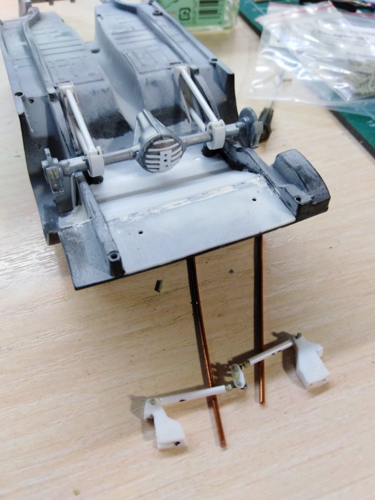

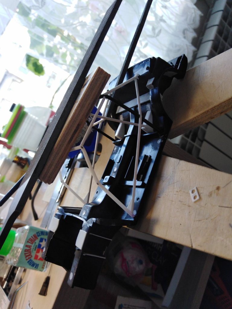

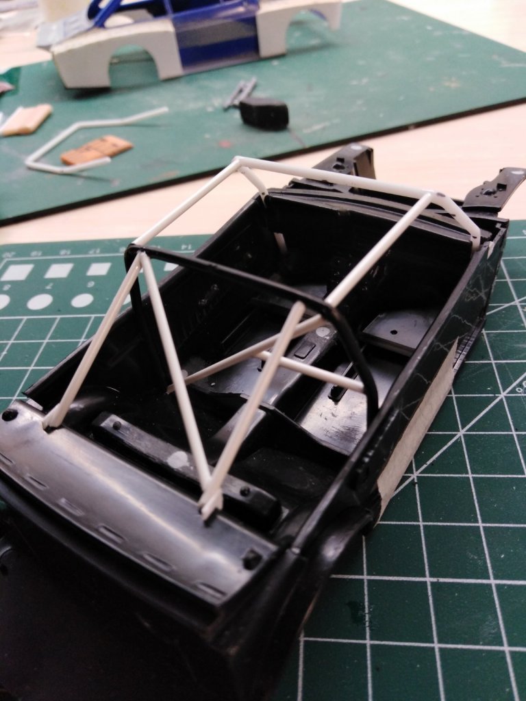

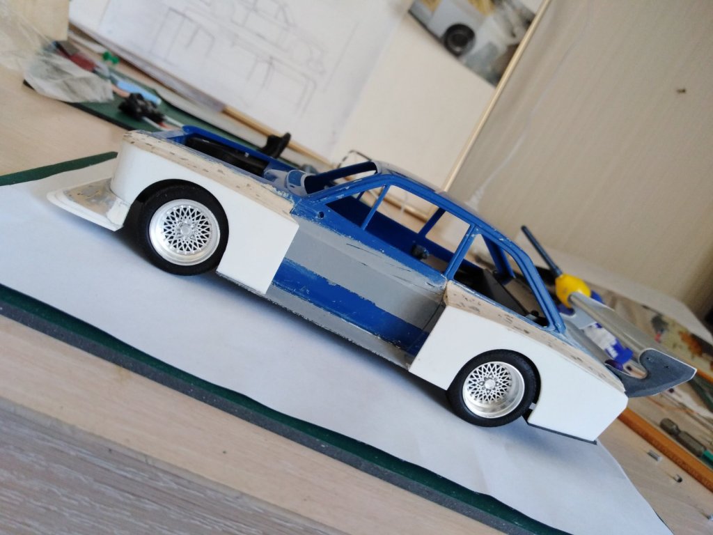

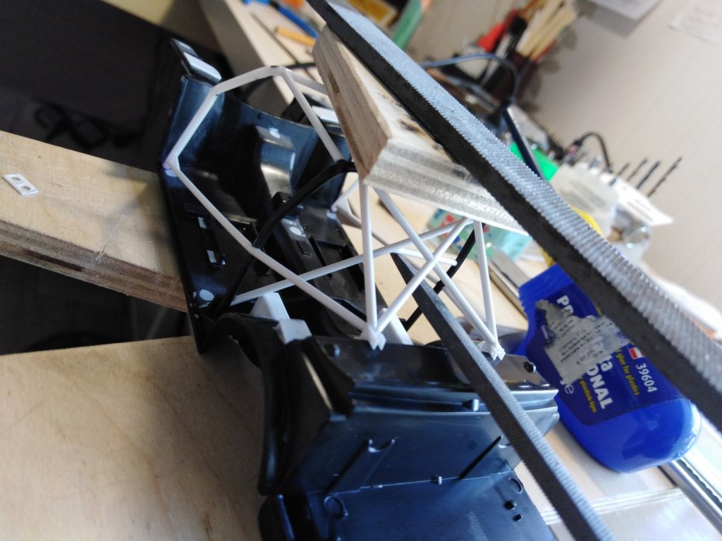

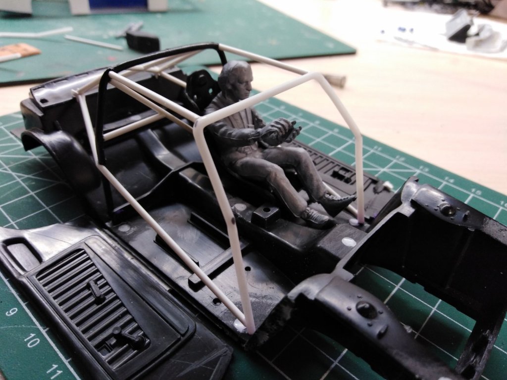

Популярный пост BugattiN 946 Опубликовано 12 May 2023, 18:15:11 Автор Популярный пост Жалоба Поделиться Опубликовано 12 May 2023, 18:15:11 Вот что накидал за час после дачки. Дачка, дачка... И там и сям хочется. А у меня ж юбилей на носу! Будем фокусироваться. Завтра уже, как подсохнет клей, добавлю самые длинные укосины с наружной стороны. Пока. 8 Ссылка на сообщение Поделиться на другие сайты

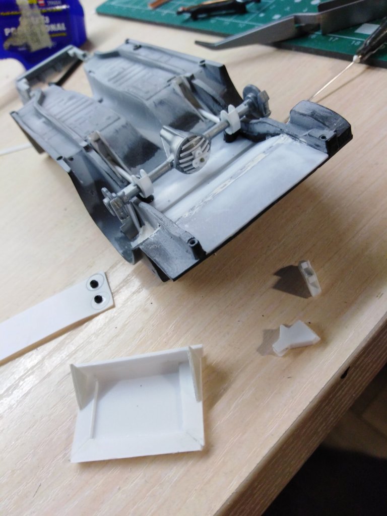

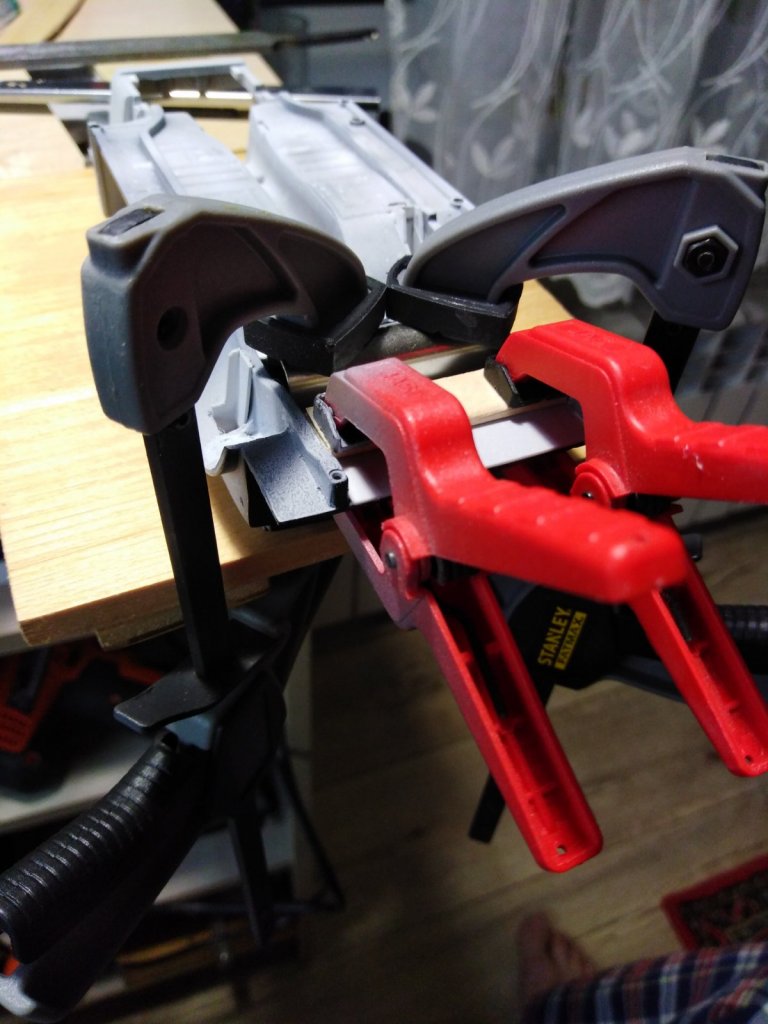

BugattiN 946 Опубликовано 13 May 2023, 18:27:20 Автор Жалоба Поделиться Опубликовано 13 May 2023, 18:27:20 Привет. Наклеил, как собирался. 4 Ссылка на сообщение Поделиться на другие сайты

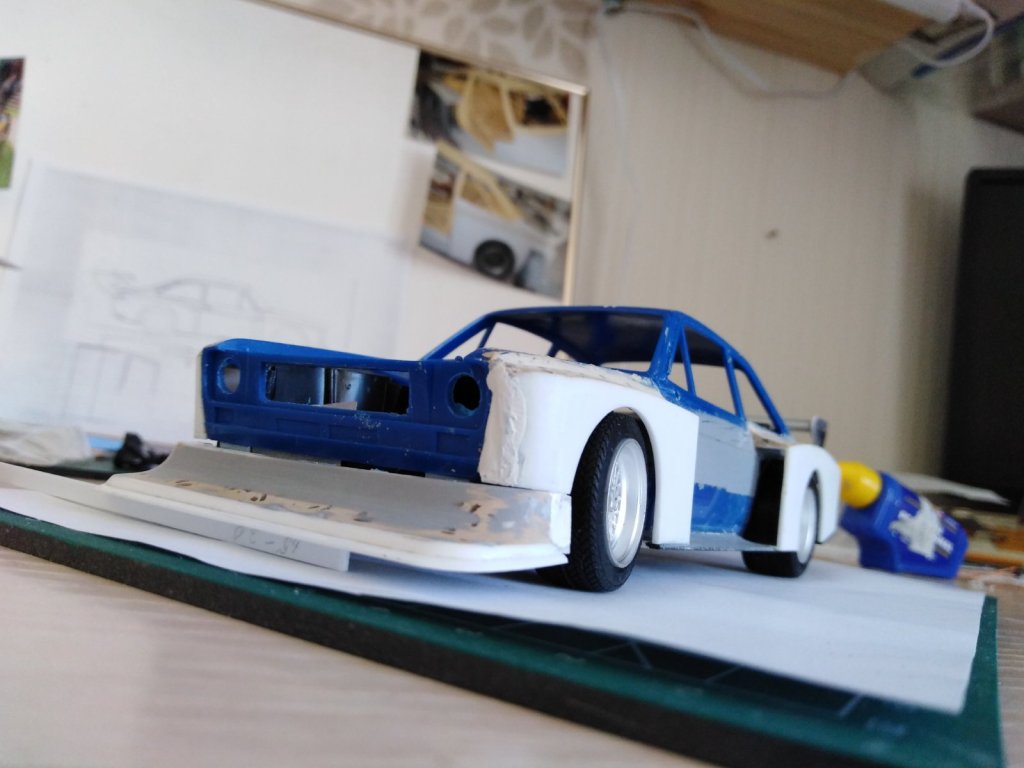

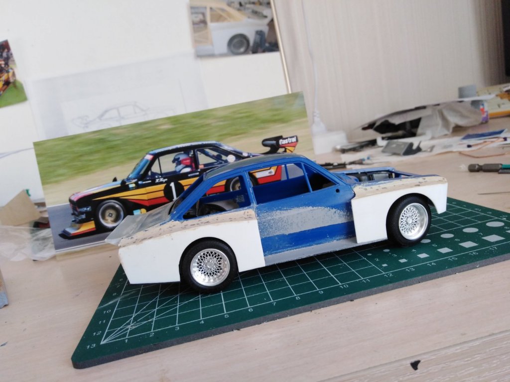

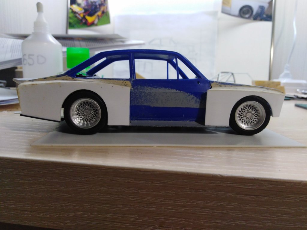

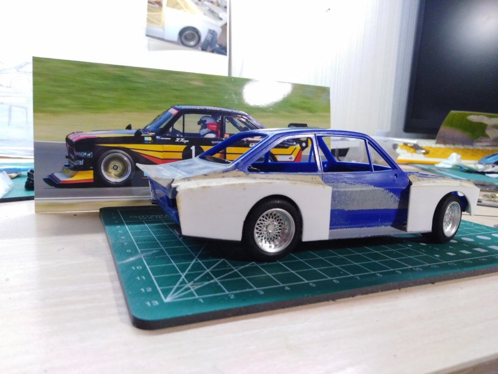

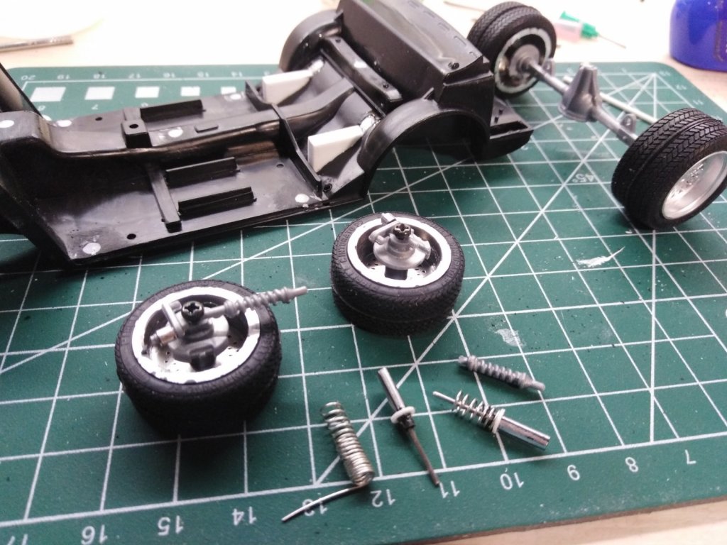

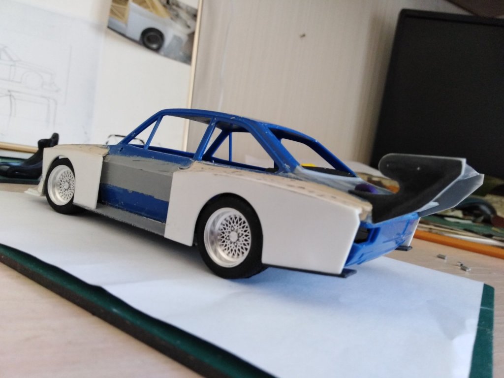

Популярный пост BugattiN 946 Опубликовано 16 May 2023, 04:21:32 Автор Популярный пост Жалоба Поделиться Опубликовано 16 May 2023, 04:21:32 Приветствую! Долгожданная примерка не колёсах. Сидит на первый взгляд высоковато... Хотя, когда авто в статике, вроде и не "прилипший" Расточить ещё арки, осадить на 0,5...1,0 мм и собрать с обвесом. До вечера! 11 Ссылка на сообщение Поделиться на другие сайты
boxer 1036 Опубликовано 16 May 2023, 11:53:43 Жалоба Поделиться Опубликовано 16 May 2023, 11:53:43 7 часов назад, BugattiN сказал: вроде и не "прилипший" На первой референсной фотографии машина находится в левом повороте - подвеска слева разгружена,.. Ссылка на сообщение Поделиться на другие сайты
PETERSON 10156 Опубликовано 16 May 2023, 12:41:42 Жалоба Поделиться Опубликовано 16 May 2023, 12:41:42 8 часов назад, BugattiN сказал: Хотя, когда авто в статике, вроде и не "прилипший" Источник. 8 часов назад, BugattiN сказал: осадить на 0,5...1,0 мм Полмиллиметра ничего не дадут. Тут ещё опускать и опускать. Ссылка на сообщение Поделиться на другие сайты

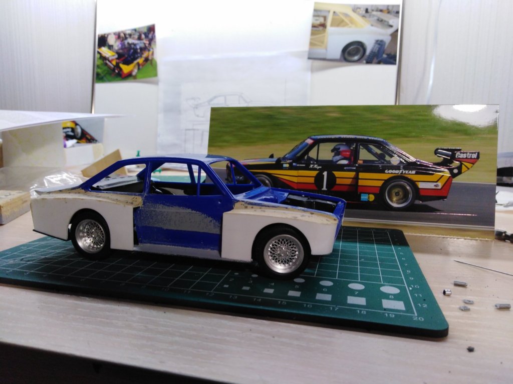

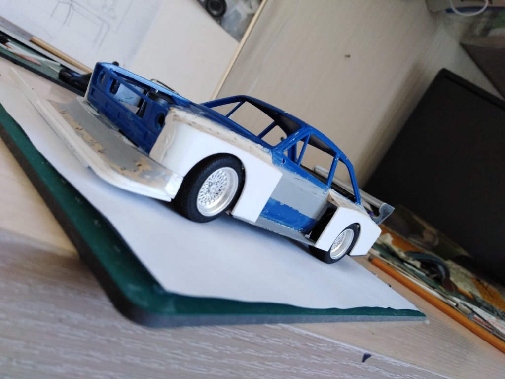

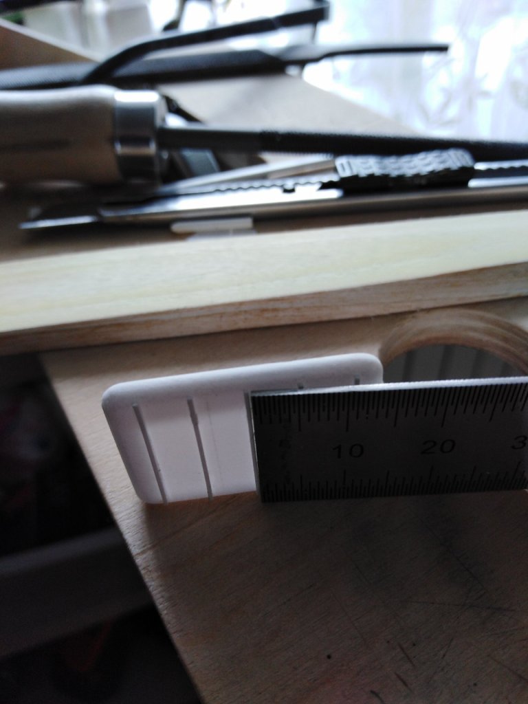

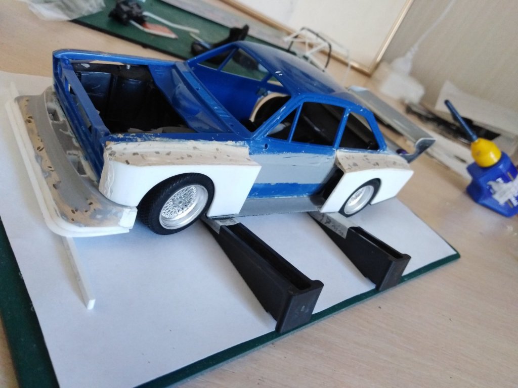

BugattiN 946 Опубликовано 16 May 2023, 13:51:07 Автор Жалоба Поделиться Опубликовано 16 May 2023, 13:51:07 Вот как выглядит с обвесом Пластиковый профиль на последнем фото - 3 мм, получается, 72-75 мм на реальном авто- много? Здесь вот вообще похоже на 3 см Возможно, оттормаживается. А здесь 5-6 см... Ладно, пошёл к "станку". 1 Ссылка на сообщение Поделиться на другие сайты

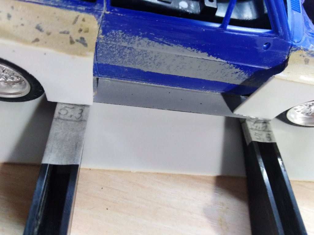

Популярный пост BugattiN 946 Опубликовано 16 May 2023, 19:25:09 Автор Популярный пост Жалоба Поделиться Опубликовано 16 May 2023, 19:25:09 Замеры показали вот что: под сплиттером- 3мм, за передним колесом- 5,6 мм , перед задним колесом - 7 мм. Погнали! За часок согнал клиренс на задней оси 2 мм. Должно получиться с кузовом в районе 5 мм. Передний надо получить не более 4,5. Ну и раз кромсаем, переделал стойки. Всем успехов, до завтра. 8 Ссылка на сообщение Поделиться на другие сайты

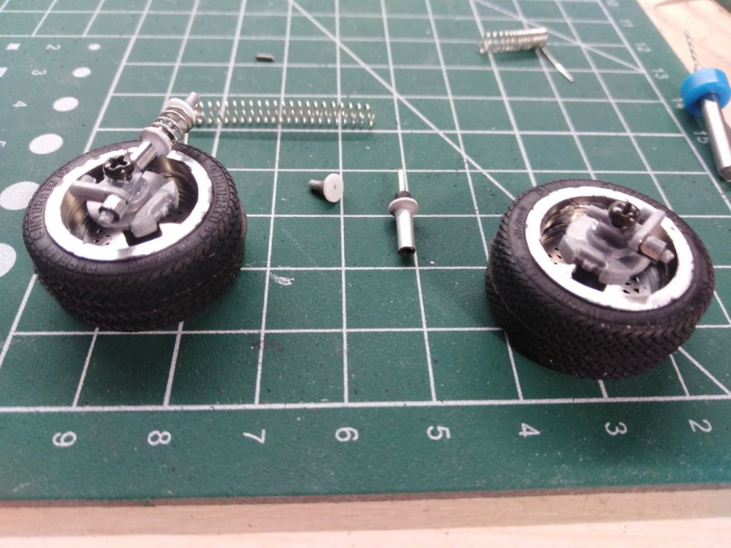

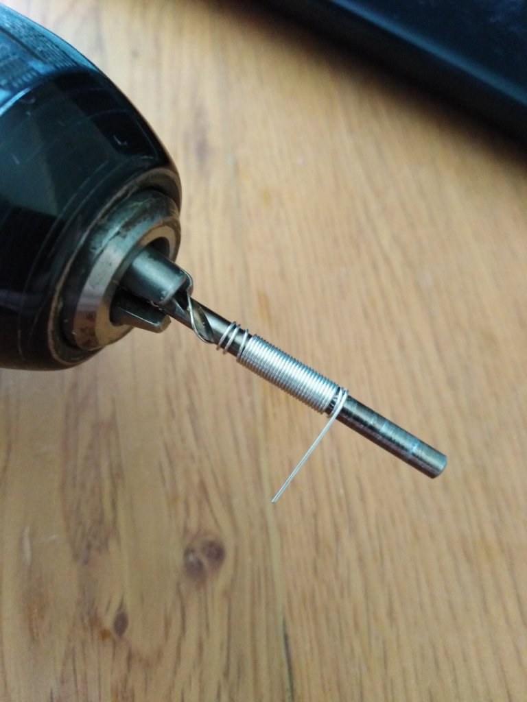

PETERSON 10156 Опубликовано 16 May 2023, 20:44:19 Жалоба Поделиться Опубликовано 16 May 2023, 20:44:19 1 час назад, BugattiN сказал: За часок согнал клиренс на задней оси 2 мм. Ну вот. А ты говорил "1 мм". Ждём результат. Кстати, интересно посмотреть на форму арки. Мне задняя арка показалась узковатой. Пружины, кстати, не в ту сторону намотал. Типичная ошибка. Ссылка на сообщение Поделиться на другие сайты

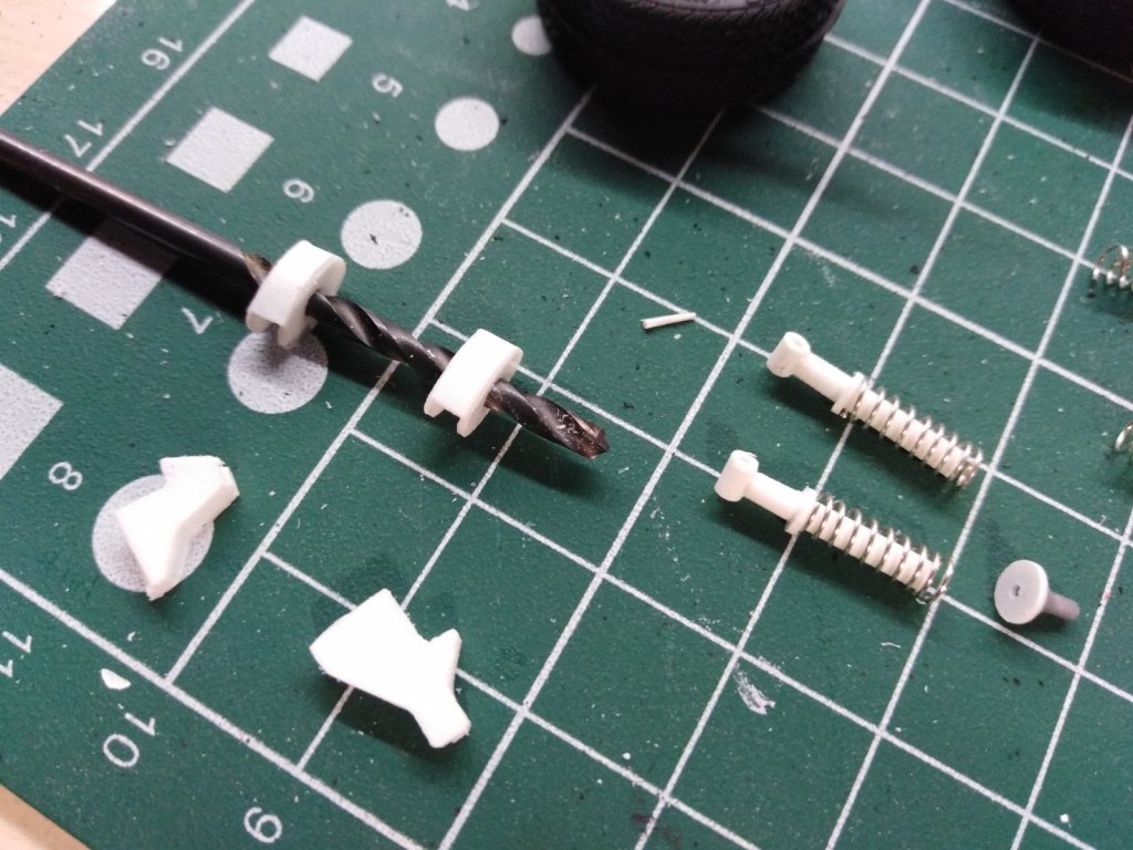

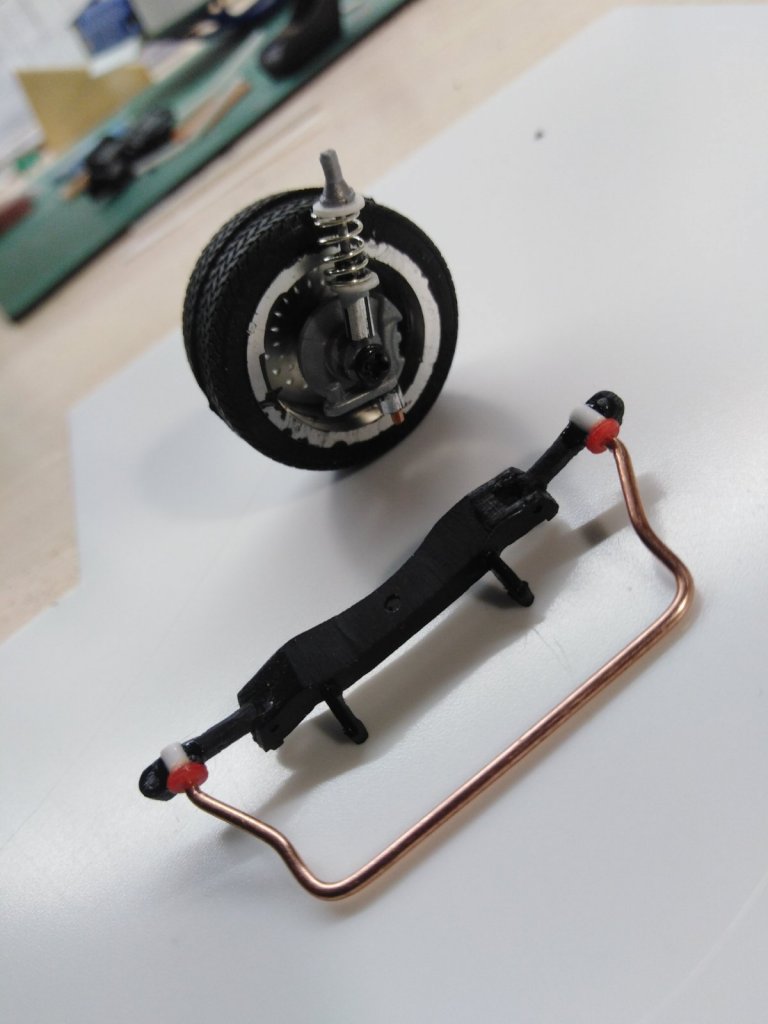

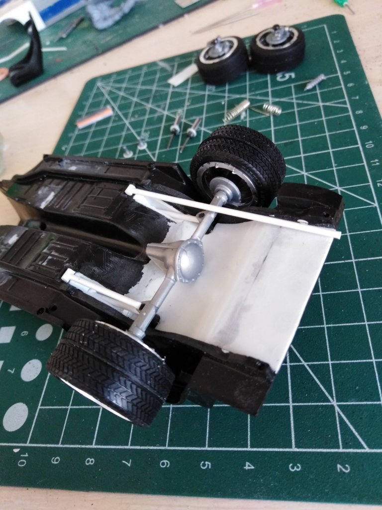

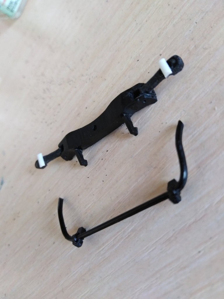

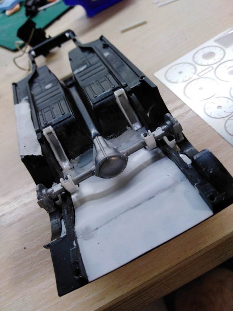

Популярный пост BugattiN 946 Опубликовано 18 May 2023, 18:28:49 Автор Популярный пост Жалоба Поделиться Опубликовано 18 May 2023, 18:28:49 Всем добрый вечер. По пружинам прям подловил, ведь вот фотки посмотрел - и на тебе, конфуз. Перемотал, конечно Сверло 3,5 мм, проволока - 0,4. Покрасится_ станет пожирнее. Опустил мост - он стал касаться днища, видимо надо продавить его поглубже ( днище) Подмазал нижние чашки на стойках шпаклёвкой, чтобы получить плавный переход Немного поточил балку ( о чудо - можно обратиться к интернету, и найти изображение настоящей !) -это я над собой ёрничаю, не всегда очевидные вещи приходят на ум. От родных передних стоек остались элементы с поворотными кулаками да рудимент амортизатора, чтобы не потерять угол наклона. Примерка на пластилине: Удалось добиться 4,6 спереди и 5,3 сзади. Остановлюсь на этом. Форму арок ещё пересмотрю завтра 10 Ссылка на сообщение Поделиться на другие сайты
PETERSON 10156 Опубликовано 18 May 2023, 19:05:21 Жалоба Поделиться Опубликовано 18 May 2023, 19:05:21 35 минут назад, BugattiN сказал: По пружинам прям подловил Да, я коварен. За это меня многие ненавидят. 36 минут назад, BugattiN сказал: Перемотал, конечно Уважуха, однозначно! Ссылка на сообщение Поделиться на другие сайты

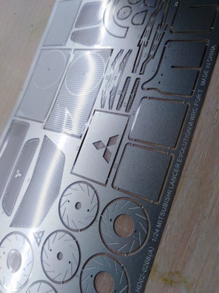

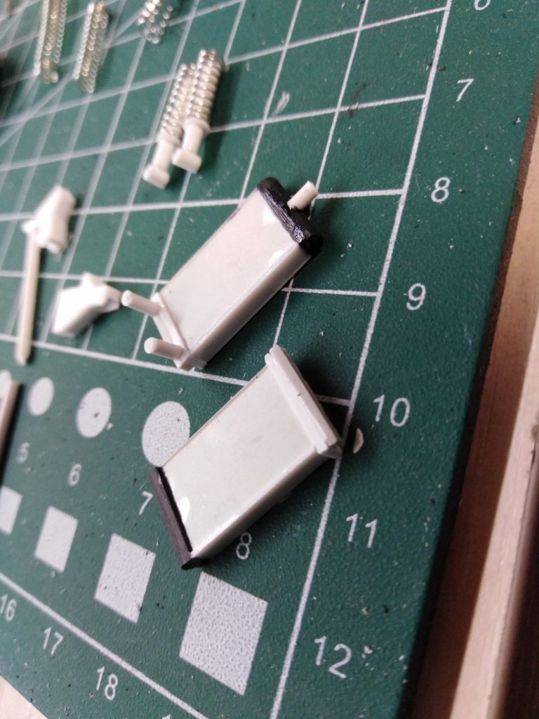

Популярный пост BugattiN 946 Опубликовано 24 May 2023, 18:09:38 Автор Популярный пост Жалоба Поделиться Опубликовано 24 May 2023, 18:09:38 Спасибо, парни! Руку поберегу, шпаклю поищу... Она, кстати, автомобильная бывает? Уж взять так взять. Продолжаю сюсюкать с днищем. Добавляю там-сям укосы, кронштейны... Кое-где конечно, ошибаюсь, хватает духа- исправляю, ну а где не видно... Пока подсыхает, занялся боковыми радиаторами. Они такие эффектные, задают архитектуру кузова, можно сказать А чтобы выглядело подостоверней, прилип когда-то набор от ХД: Там такие огромные сетки радиаторов, что мне по кусочку хватит. Ну и предвидя егозливый вопрос пытливого читателя : "Как, ну как же он это сделал???" Простодушно раскроюсь: Большой палец в стакан кипятка ( а его в достатке) нагревши, давишь в нужном направленьи. Немного промазал, теперь вижу, завтра исправлю. 6 Ссылка на сообщение Поделиться на другие сайты

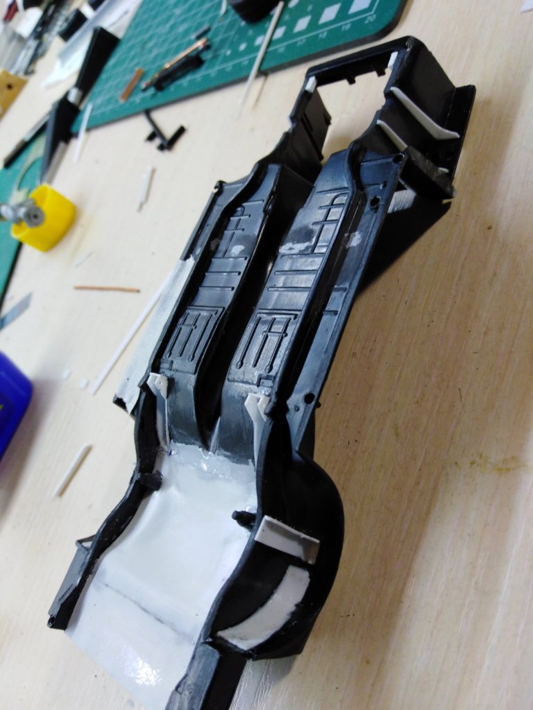

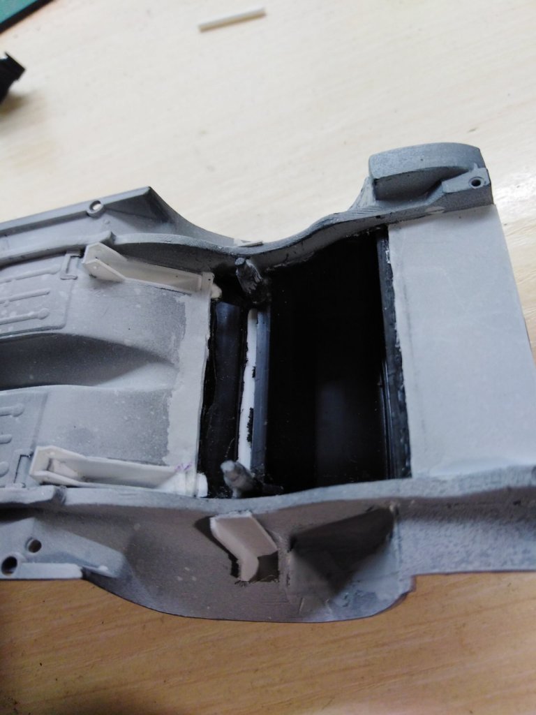

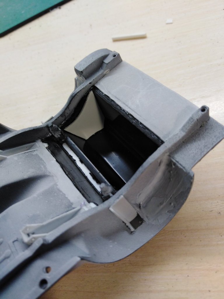

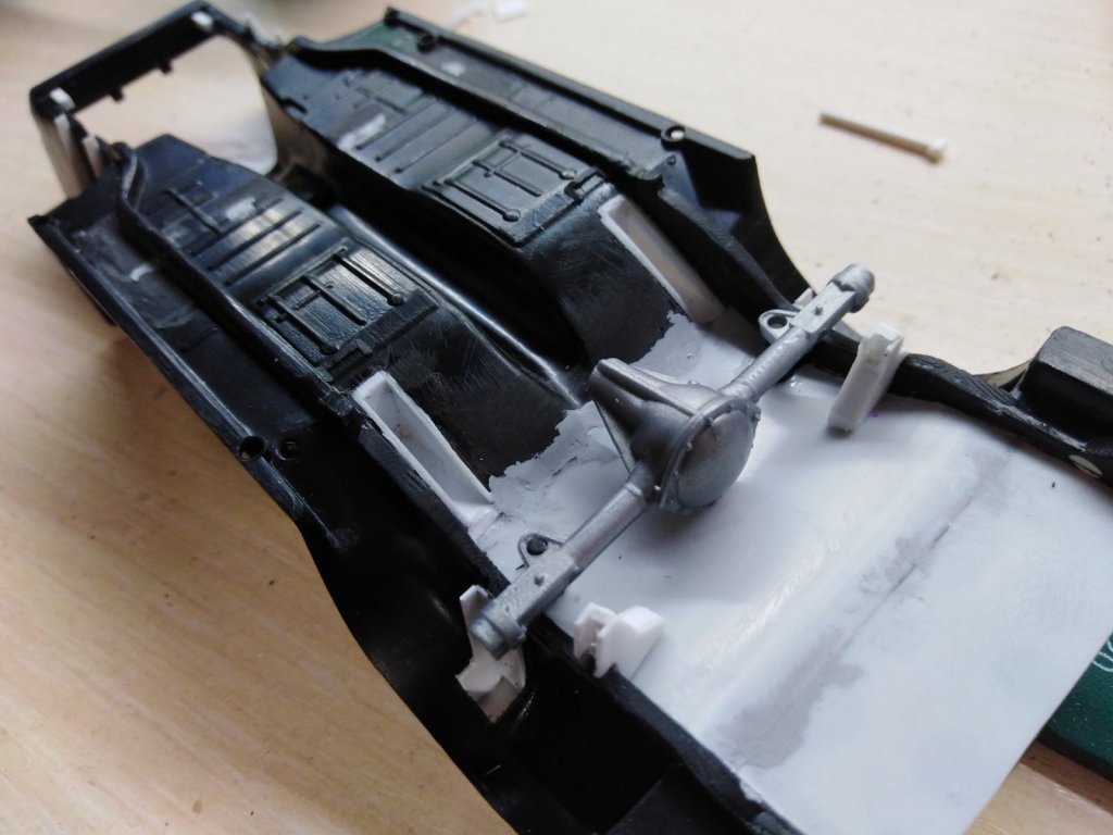

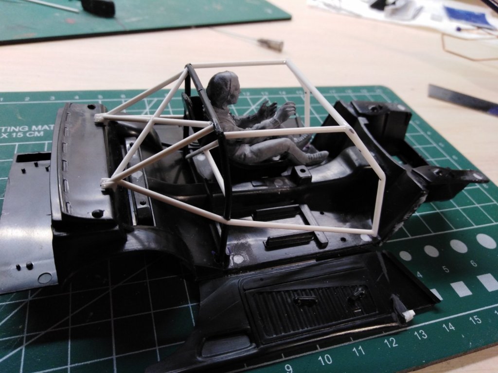

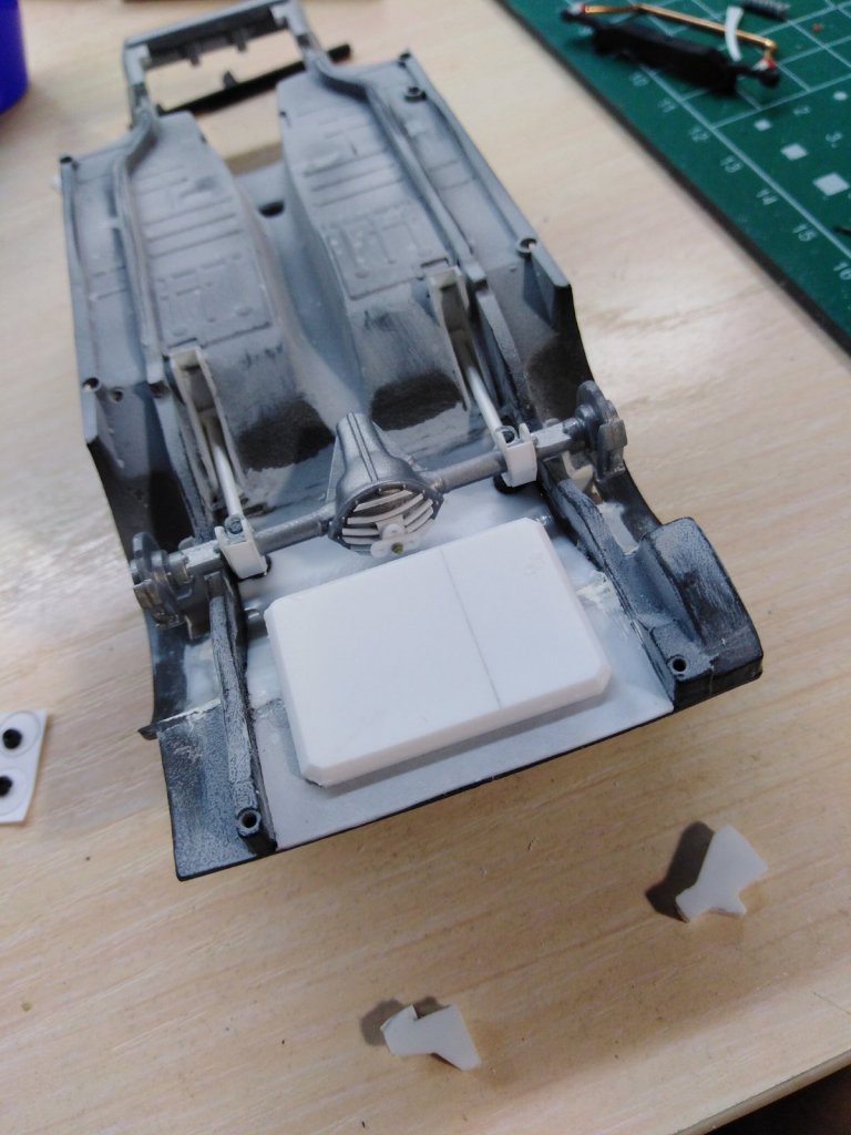

Популярный пост BugattiN 946 Опубликовано 26 May 2023, 18:41:16 Автор Популярный пост Жалоба Поделиться Опубликовано 26 May 2023, 18:41:16 Приветствую! Утро вечера мудренее, пересмотрел идею с пальцем - нет, нет-нет, рановато применять технологии завтрашнего дня сегодня... Переиначим Вырвал искорёженный кусок, быстренько на 2Д изготовил закладные Вклеил на место. Теперь , по следам грунта, видно -на сколько выше было прежнее днище. Клетка не захотела вставать, пришлось подкорректировать. Понемногу начал грунтовать Ну и теперь всё в железных тисках. Всем успехов! 9 Ссылка на сообщение Поделиться на другие сайты

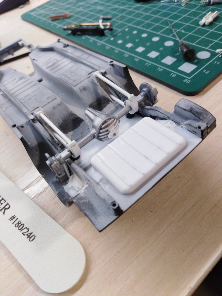

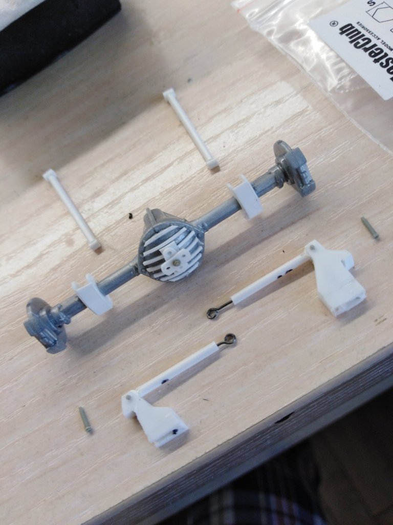

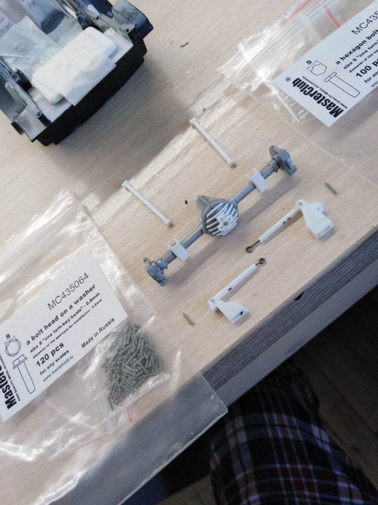

Популярный пост BugattiN 946 Опубликовано 27 May 2023, 19:03:43 Автор Популярный пост Жалоба Поделиться Опубликовано 27 May 2023, 19:03:43 Всем добрый вечер! Одна за другой встают проблемки. Рубим с ходу. Дно переделал, оно стало глубже - перестали вставать кронштейны тяг поперечной устойчивости. Из мусора собрал бензобак - без него как? Обточил, примерил (клей подсохнет, будет чище) Начинаю использовать болтики МастерКлаб Заготовки для передних чашек. До завтра! 10 Ссылка на сообщение Поделиться на другие сайты

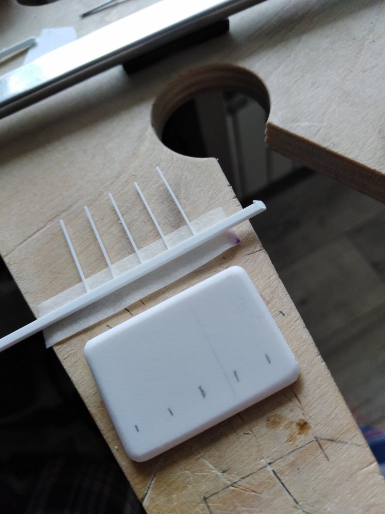

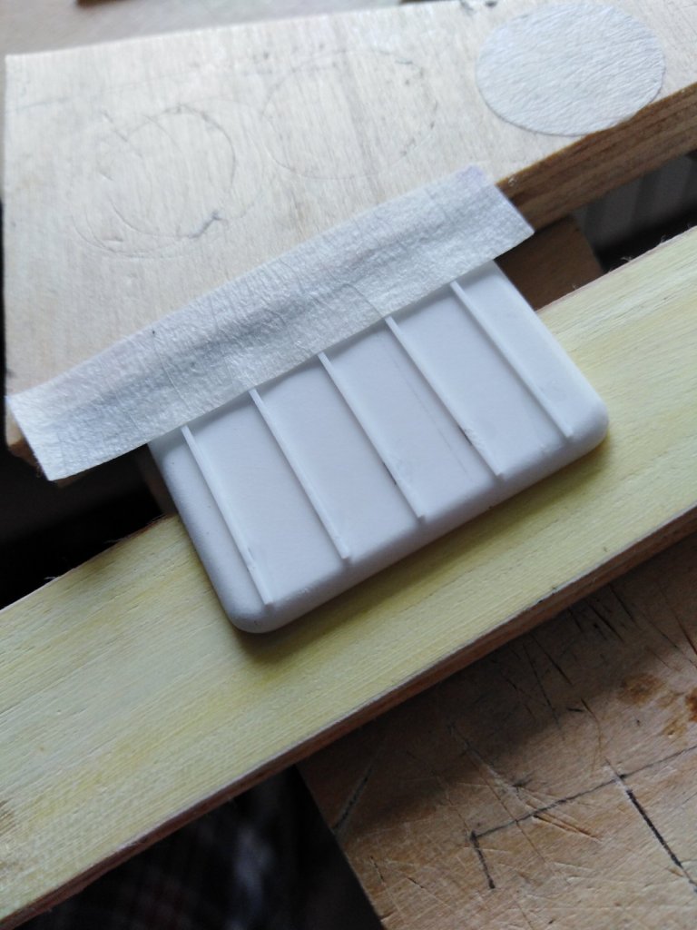

Популярный пост BugattiN 946 Опубликовано 28 May 2023, 19:24:43 Автор Популярный пост Жалоба Поделиться Опубликовано 28 May 2023, 19:24:43 Сегодня добавил рёбер на бак. Нарезал пруток 0,5 на 0,5 и расположил его на полоске скотча от упора. Затем перенёс скотч на бак и по разметке прихватил кончики на клей. Удалив скотч, подклеил свободные концы и выставил их угольником. Вгрубую. бак и нескончаемая подвеска. А ведь затягивает! Не я первый, кто забуривается во всякие болтики-шпилечки-штамповочки... Пройдёт. Всем успехов. 8 Ссылка на сообщение Поделиться на другие сайты

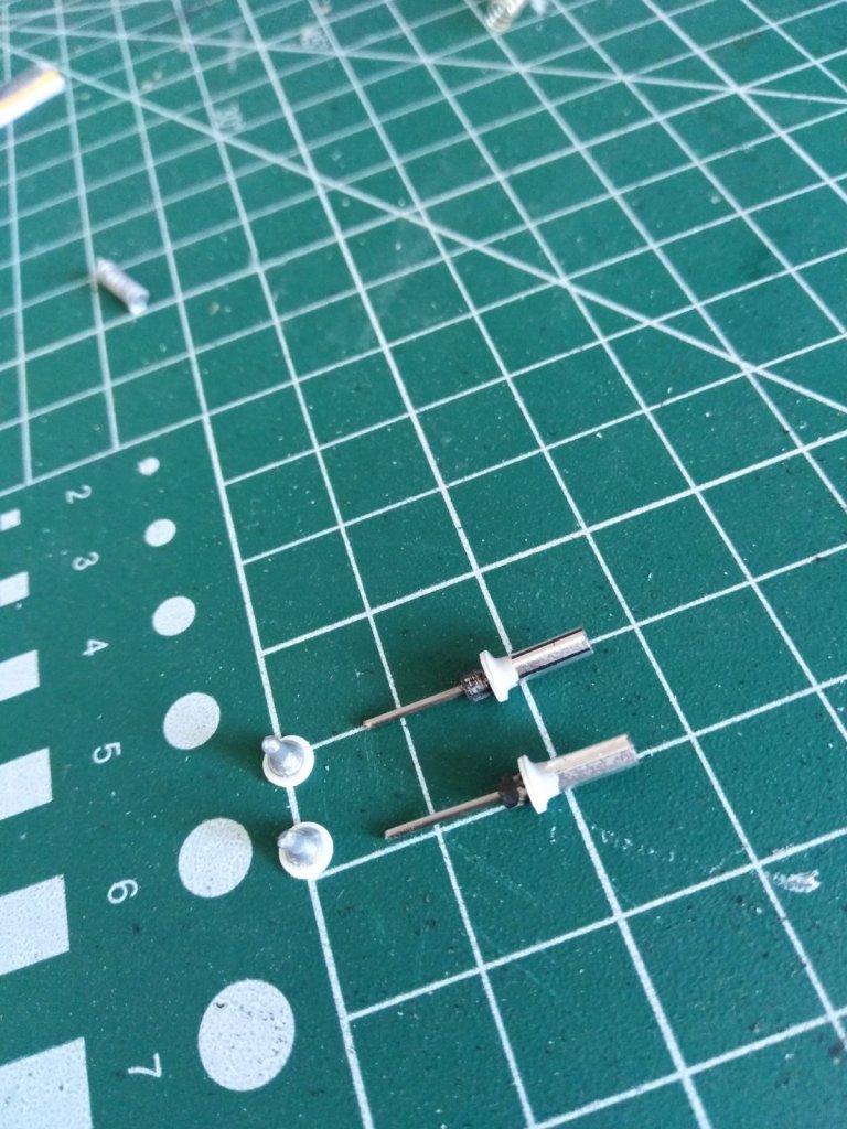

Популярный пост BugattiN 946 Опубликовано 29 May 2023, 19:50:16 Автор Популярный пост Жалоба Поделиться Опубликовано 29 May 2023, 19:50:16 Сегодня пазл сложился. Вроде все болтики и дырочки нашли друг друга, как хотелось. Сначала поставил 0,5, но поменял на 0,8. Заметнее. Из за сквозных отверстий подвеска-то получается рабочей! Прикольно. Но не нужно. Пока. 11 Ссылка на сообщение Поделиться на другие сайты
