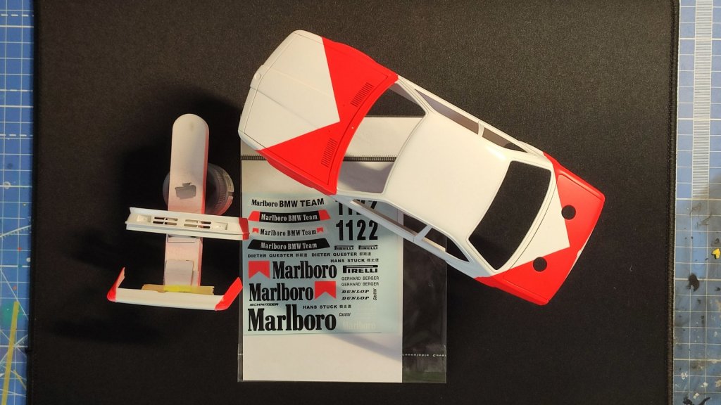

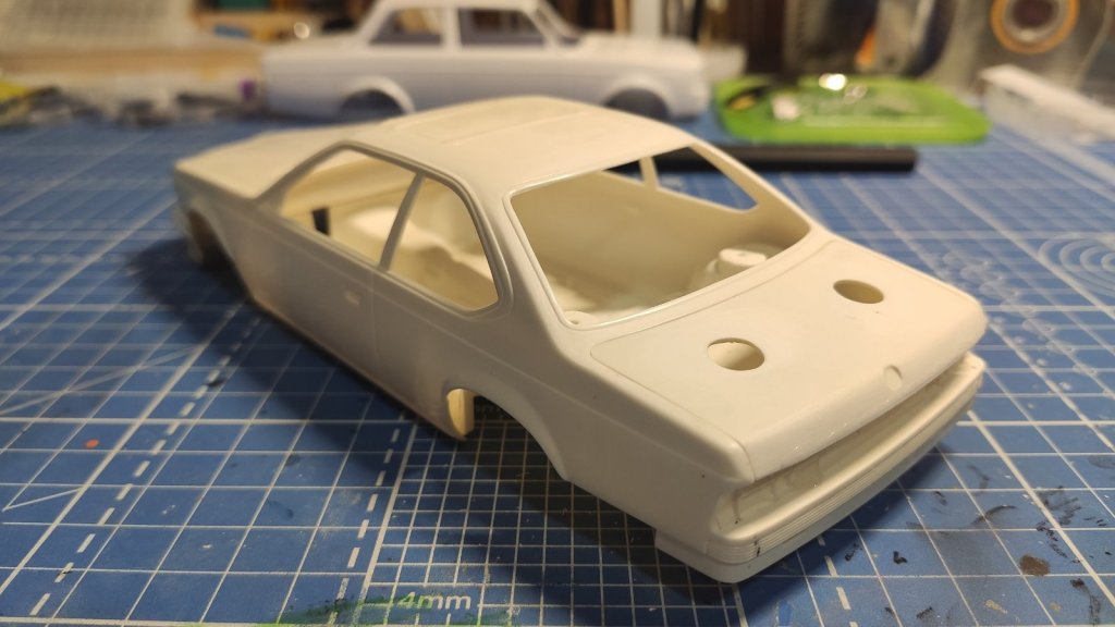

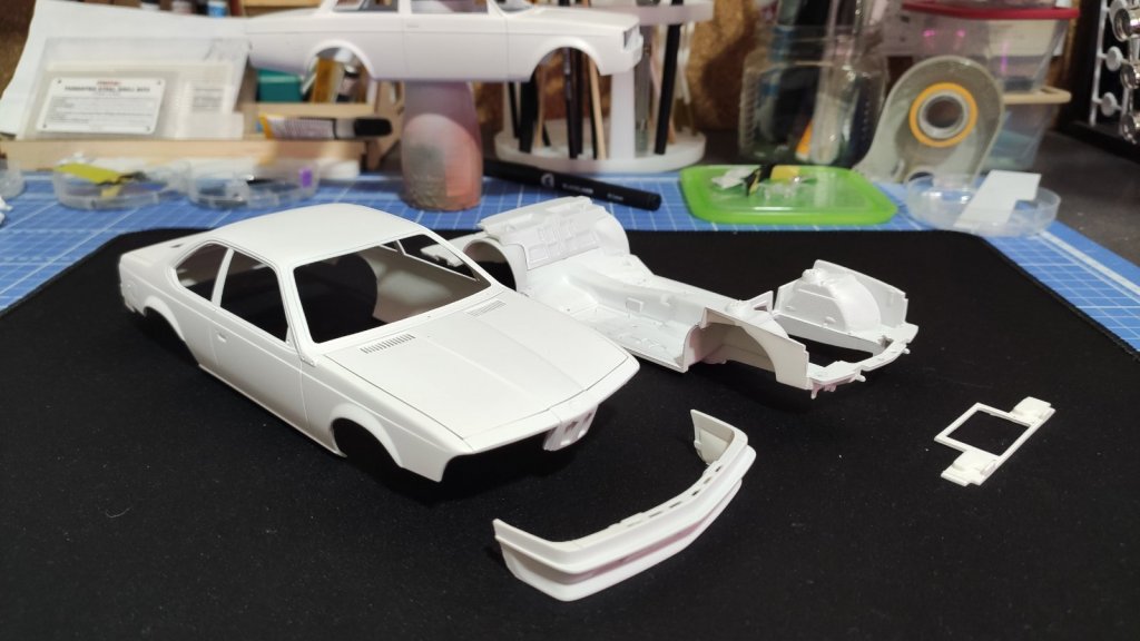

Популярный пост AkPeter 769 Опубликовано 23 Mar 2023, 06:57:03 Популярный пост Жалоба Поделиться Опубликовано 23 Mar 2023, 06:57:03 Всем привет! Начал стройку еще в декабре, а сам набор купил по отсутствию опыта еще раньше, не знал что у него неверная геометрия, да и черт с ней, на БМВ похожа и ладно Декали в наборе были желтые, поэтому нашел у коллег другой комплектик - Мальборо, такую версию и стал строить - авто товарища Бергера. Набор с хорошей детализацией, полуоткрывашка. 13 Ссылка на сообщение Поделиться на другие сайты
John Wick 3989 Опубликовано 23 Mar 2023, 07:38:49 Жалоба Поделиться Опубликовано 23 Mar 2023, 07:38:49 О, набор энтузиаст, терпения с зачисткой деталей))! Ссылка на сообщение Поделиться на другие сайты
Sebastian 792 Опубликовано 23 Mar 2023, 08:02:39 Жалоба Поделиться Опубликовано 23 Mar 2023, 08:02:39 Елки палки, вот это производительность! ))) Отлично, спасибо за ВИП. Ты пробовал декали ультрафиолетом посветить? Если сушка есть для 3Д принтера, мей би там желтизна уйдет? На окне уходит поговаривают ) . Раз все равно их в помойку, то чеб не провести экперимент? ) Ссылка на сообщение Поделиться на другие сайты
PETERSON 9602 Опубликовано 23 Mar 2023, 08:20:47 Жалоба Поделиться Опубликовано 23 Mar 2023, 08:20:47 В 23.03.2023 в 06:57, AkPeter сказал: Декали в наборе были желтые Показать Судя по первой фотографии желтизна еле заметная. Такая на солнце уйдёт за неделю или меньше. Успехов в сборке Энтузиаста! Ссылка на сообщение Поделиться на другие сайты
Sebastian 792 Опубликовано 23 Mar 2023, 08:22:15 Жалоба Поделиться Опубликовано 23 Mar 2023, 08:22:15 В 23.03.2023 в 08:20, PETERSON сказал: Судя по первой фотографии желтизна еле заметная. Такая на солнце уйдёт за неделю или меньше. Успехов в сборке Энтузиаста! Показать А если мой вариант использовать с Ультрафиолетом? Нет такого опыта? Ссылка на сообщение Поделиться на другие сайты
John Wick 3989 Опубликовано 23 Mar 2023, 08:23:33 Жалоба Поделиться Опубликовано 23 Mar 2023, 08:23:33 В 23.03.2023 в 08:22, Sebastian сказал: Ультрафиолетом? Нет такого опыта? Показать Солнечный свет шире по спектру, камеры засветки, чаще всего, ограничены 2-мя длинами волн: 405 и 3 с чем-то нанометров. Ссылка на сообщение Поделиться на другие сайты
Sebastian 792 Опубликовано 23 Mar 2023, 08:24:55 Жалоба Поделиться Опубликовано 23 Mar 2023, 08:24:55 Тогда, осталось найти солнце в Железнодорожном Ссылка на сообщение Поделиться на другие сайты
PETERSON 9602 Опубликовано 23 Mar 2023, 08:27:28 Жалоба Поделиться Опубликовано 23 Mar 2023, 08:27:28 В 23.03.2023 в 08:22, Sebastian сказал: А если мой вариант использовать с Ультрафиолетом? Нет такого опыта? Показать Есть такой опыт. И я его показывал в своём ВИПе. Ссылка на сообщение Поделиться на другие сайты

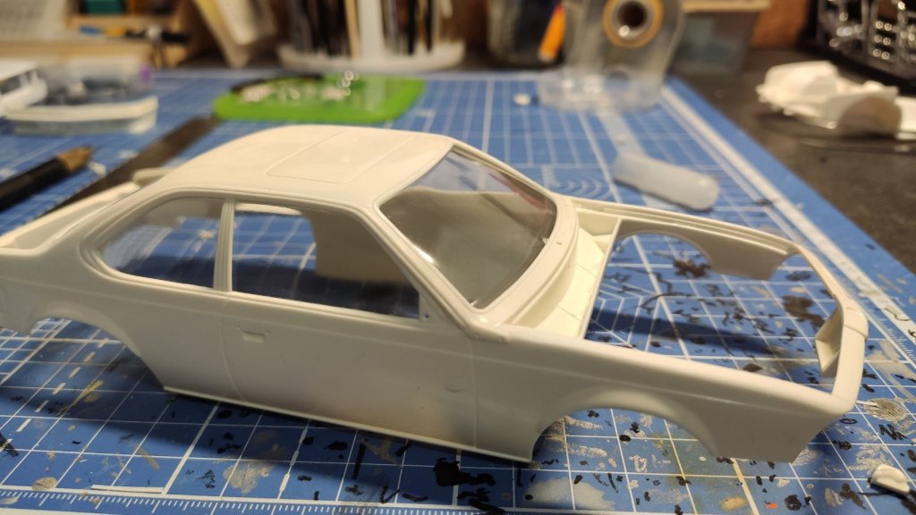

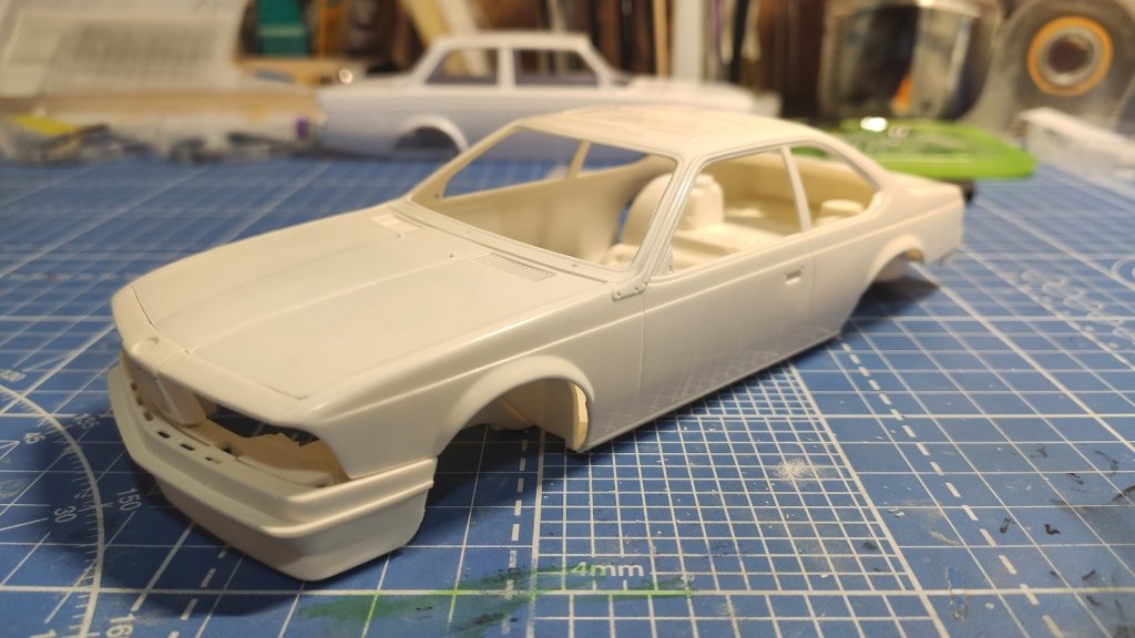

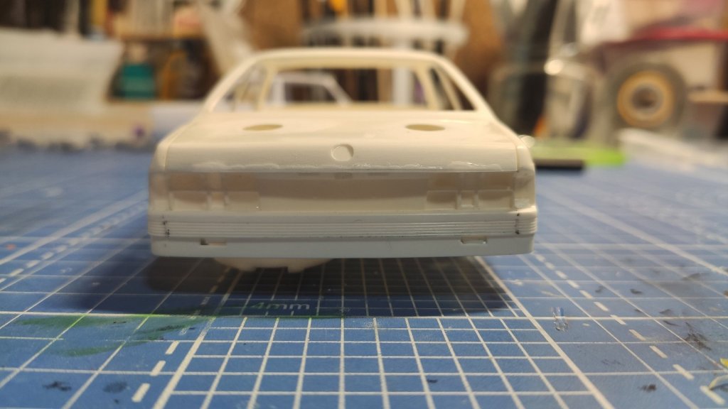

Популярный пост AkPeter 769 Опубликовано 23 Mar 2023, 11:35:05 Автор Популярный пост Жалоба Поделиться Опубликовано 23 Mar 2023, 11:35:05 Далее заливаем ненужное (люк) и кривое (крышка багажника) суперклеем. При примерке стекла стало ясно - надо будет попытаться сделать новое, как наступит этот этап приду за рекомендациями) Напомню, что модель потихоньку строится с декабря, поэтому на самом деле сейчас продвинулся чуть вперед) 7 Ссылка на сообщение Поделиться на другие сайты
John Wick 3989 Опубликовано 23 Mar 2023, 11:46:15 Жалоба Поделиться Опубликовано 23 Mar 2023, 11:46:15 В 23.03.2023 в 11:35, AkPeter сказал: При примерке стекла стало ясно - надо будет попытаться сделать новое, как наступит этот этап приду за рекомендациями) Показать Может распилить на 4 сегмента? Лобовое, заднее и боковые - и по отдельности вклеивать. Ссылка на сообщение Поделиться на другие сайты
AkPeter 769 Опубликовано 23 Mar 2023, 12:01:29 Автор Жалоба Поделиться Опубликовано 23 Mar 2023, 12:01:29 В 23.03.2023 в 11:46, John Wick сказал: Может распилить на 4 сегмента? Показать Нуу, попытку видимо сделаю, но чую усру стекла тем самым(( Ссылка на сообщение Поделиться на другие сайты
John Wick 3989 Опубликовано 23 Mar 2023, 12:23:59 Жалоба Поделиться Опубликовано 23 Mar 2023, 12:23:59 В 23.03.2023 в 12:01, AkPeter сказал: Нуу, попытку видимо сделаю, но чую усру стекла тем самым(( Показать Если заклеить все малярным скотчем, перед резкой, то все чисто будет. Ссылка на сообщение Поделиться на другие сайты

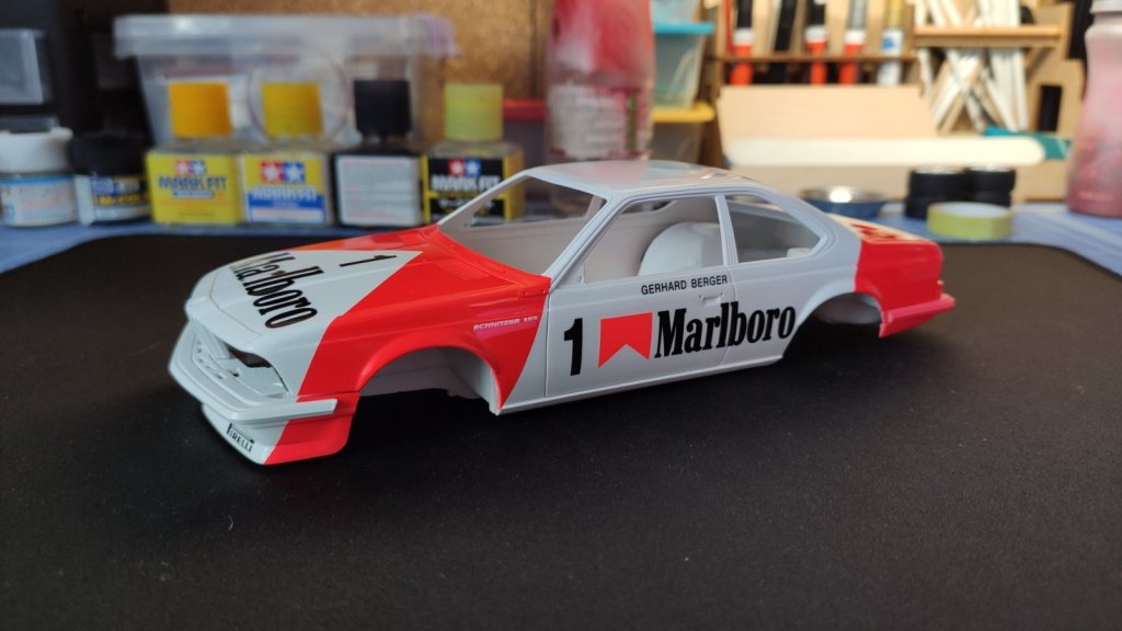

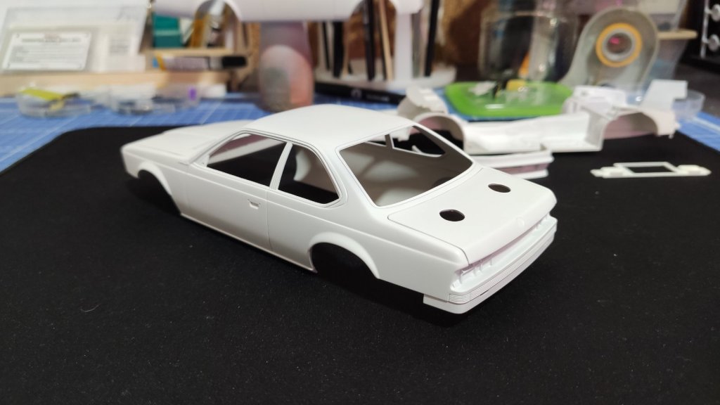

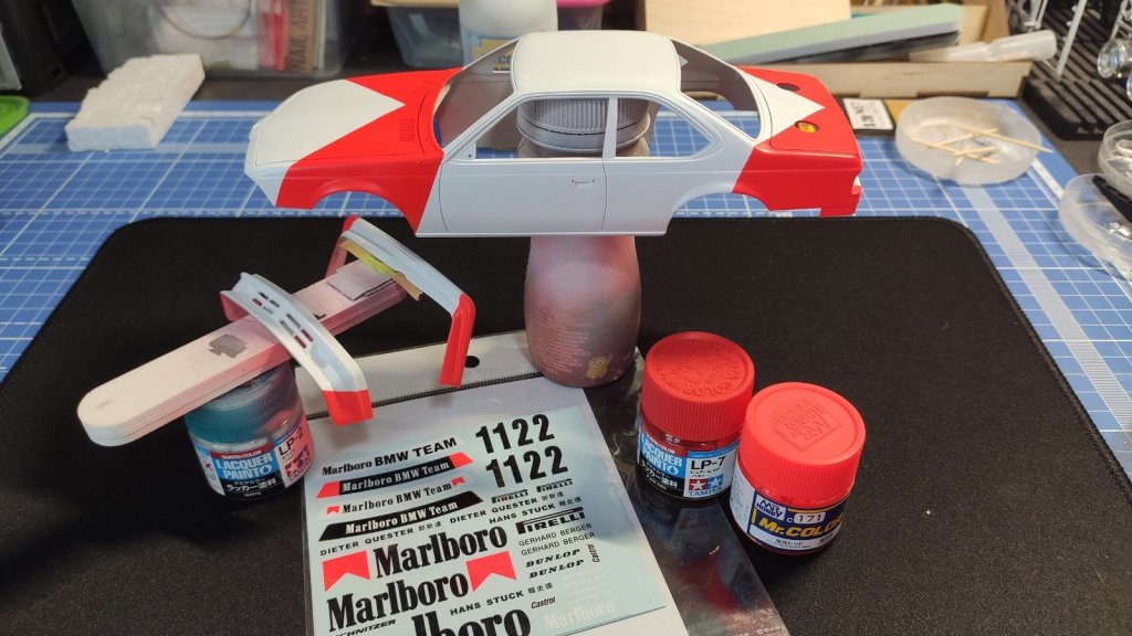

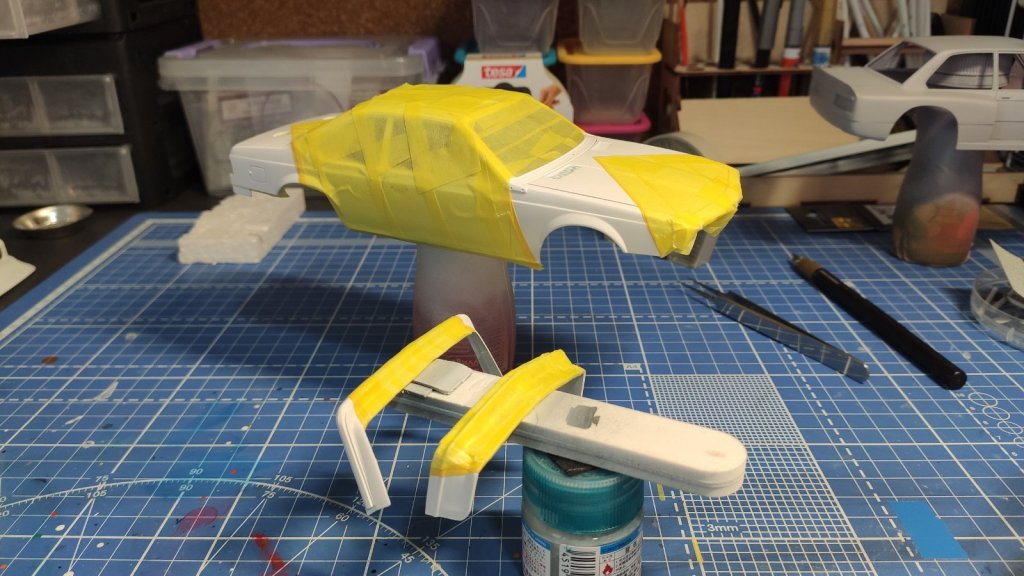

Популярный пост AkPeter 769 Опубликовано 24 Mar 2023, 05:15:48 Автор Популярный пост Жалоба Поделиться Опубликовано 24 Mar 2023, 05:15:48 (изменено) Кузов подготовил и в грунт окунул, вышло нормально Далее нанес базовый слой краски Tamiya LP-2, дал подсохнуть примерно два месяца и начал маскировать В итоге задул MrColor C-171 с добавлением Tamiya LP-7 и это добавление было ошибкой как далее выяснится Изменено 24 Mar 2023, 05:16:15 пользователем AkPeter 9 Ссылка на сообщение Поделиться на другие сайты
John Wick 3989 Опубликовано 24 Mar 2023, 05:57:01 Жалоба Поделиться Опубликовано 24 Mar 2023, 05:57:01 В 24.03.2023 в 05:15, AkPeter сказал: В итоге задул MrColor C-171 с добавлением Tamiya LP-7 и это добавление было ошибкой как далее выяснится Показать Несовместимость? Ссылка на сообщение Поделиться на другие сайты
Sebastian 792 Опубликовано 24 Mar 2023, 06:09:54 Жалоба Поделиться Опубликовано 24 Mar 2023, 06:09:54 В 24.03.2023 в 05:57, John Wick сказал: Несовместимость? Показать Интрига :) ____________________________ Смелый эксперимент конечно ) Повторять не будем. В 24.03.2023 в 05:15, AkPeter сказал: Далее нанес базовый слой краски Tamiya LP-2, дал подсохнуть примерно два месяца и начал маскировать Показать Выдержка достойна уважения Ссылка на сообщение Поделиться на другие сайты
Популярный пост AkPeter 769 Опубликовано 24 Mar 2023, 14:26:23 Автор Популярный пост Жалоба Поделиться Опубликовано 24 Mar 2023, 14:26:23 В 24.03.2023 в 05:57, John Wick сказал: Несовместимость? Показать Они прекрасно смешиваются, цвет вышел вроде что нужно, но декаль переместив с подложки на белую базу, понял что зря я намешивал Тамию дополнительно(( Выше на фото видно, что в целом цвет лейбла Мальборо и цвет на кузове совпадают, а теперь то что вышло в итоге: Полировку закончил буквально несколько часов назад, на кузове не удалось избежать косяков при покрытии лаком - вздулись декали в паре мест, кое как починил это, но если приглядываться к букве М на капоте - то видны пузырьки затертые... Впрочем деваться некуда, вышло сносно, впереди еще куча мест, где можно похоронить кузов, так что после маленькой паузы на соседний WIP, продолжу работы с этим агрегатом) 8 Ссылка на сообщение Поделиться на другие сайты

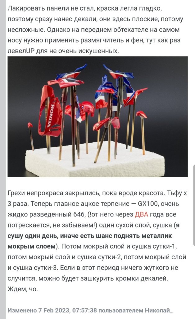

Maakc 1723 Опубликовано 24 Mar 2023, 16:48:51 Жалоба Поделиться Опубликовано 24 Mar 2023, 16:48:51 В 24.03.2023 в 16:07, AkPeter сказал: Итак)По лаку: один сухой слой и три мокрых MrHobby GX100. Матирование: шлифогубки GodHand 4000 - 6000 - 8000 - 10000. Полировка: H7 Step 3 + H7 Step 4 x 2 (закончились финишные модельные полироли) Показать Понял. Спасибо за развернутый ответ. Я просто бмв хотел тоже им покрыть, но опыта работы с ним нет. Читал технологию по которой Николай использует gx100, правда на металлик, ну это жесть. Наверное не буду экспериментировать. Ссылка на сообщение Поделиться на другие сайты
AkPeter 769 Опубликовано 24 Mar 2023, 17:00:23 Автор Жалоба Поделиться Опубликовано 24 Mar 2023, 17:00:23 В 24.03.2023 в 16:48, Maakc сказал: итал технологию по которой Николай использует gx100 Показать Интересно, поделись ссылкой пожалуйста) Ссылка на сообщение Поделиться на другие сайты
Maakc 1723 Опубликовано 24 Mar 2023, 17:14:14 Жалоба Поделиться Опубликовано 24 Mar 2023, 17:14:14 В 24.03.2023 в 17:00, AkPeter сказал: Интересно, поделись ссылкой пожалуйста) Показать Ссылка на сообщение Поделиться на другие сайты
AkPeter 769 Опубликовано 24 Mar 2023, 18:13:51 Автор Жалоба Поделиться Опубликовано 24 Mar 2023, 18:13:51 @Maakc Ну 646 видимо да, надо долго сушиться, аккуратнее дуть и т.п... Я GX100 стал последнее время не очень жидко разводить на промежуточных мокрых слоях, последний слой только пожиже и помокрее наношу. Бавлю родным или тамиевским разбавителем с замедлителем высыхания. Ссылка на сообщение Поделиться на другие сайты
