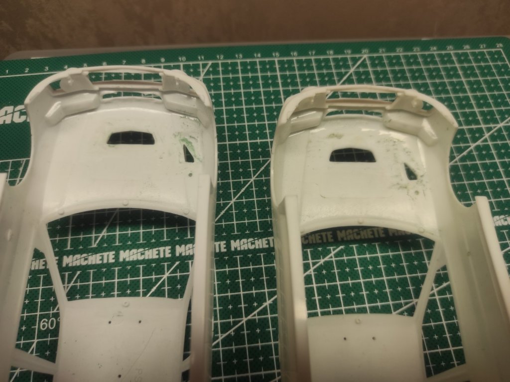

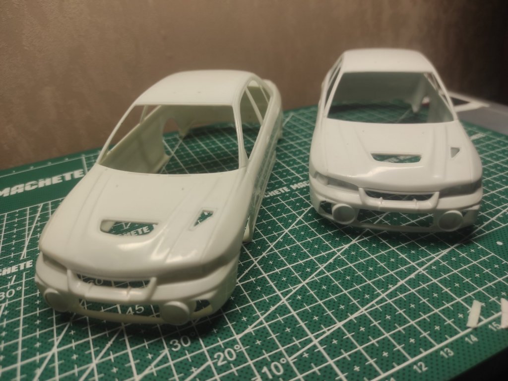

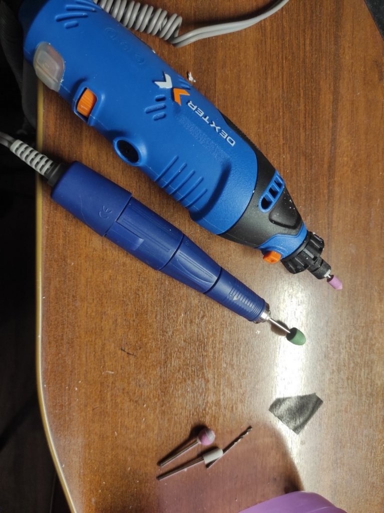

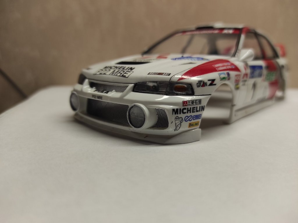

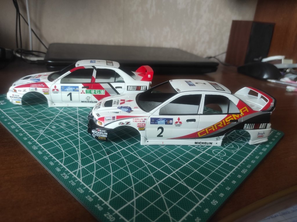

Daneel 361 Опубликовано 9 Apr 2023, 13:15:19 Жалоба Поделиться Опубликовано 9 Apr 2023, 13:15:19 Коллеги, всем приветствую) принято решение построить сразу два эвика По советам ребят с форума убрал таки некрасивые пластиковые сетки с капотов и радиаторных решёток, работа неприятная, но деваться некуда. Эмблемы ММС с решёток сохранены, места под установку сеток сделал потоньше 4 Ссылка на сообщение Поделиться на другие сайты
PETERSON 10620 Опубликовано 9 Apr 2023, 13:30:29 Жалоба Поделиться Опубликовано 9 Apr 2023, 13:30:29 13 минут назад, Daneel сказал: места под установку сеток сделал потоньше Каким образом? Удачи в сборке! Ссылка на сообщение Поделиться на другие сайты
Daneel 361 Опубликовано 9 Apr 2023, 14:04:16 Автор Жалоба Поделиться Опубликовано 9 Apr 2023, 14:04:16 31 минуту назад, PETERSON сказал: Каким образом? Удачи в сборке! Peterson, спасибо! Сначала грубым гравером убрал толщину пластика, потом резал сетки скрайбером по контуру, далее маникюрной машинкой ровнял и ещё раз убрал толщину. Вроде бы неплохо получилось, как по мне 1 Ссылка на сообщение Поделиться на другие сайты

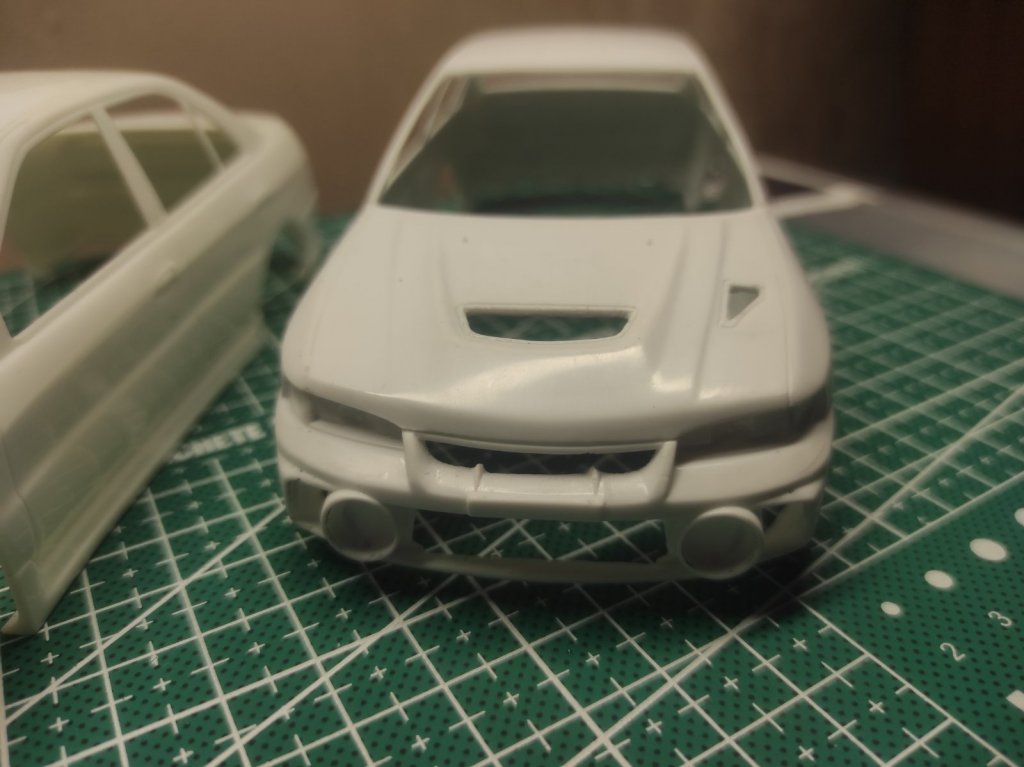

PETERSON 10620 Опубликовано 9 Apr 2023, 14:12:34 Жалоба Поделиться Опубликовано 9 Apr 2023, 14:12:34 6 минут назад, Daneel сказал: Вроде бы неплохо получилось, как по мне Тебе на месте виднее. На твоих нерезких фотографиях всё выглядит значительно хуже. Особенно, вот это место (отметил стрелкой). 1 Ссылка на сообщение Поделиться на другие сайты
Daneel 361 Опубликовано 9 Apr 2023, 17:34:23 Автор Жалоба Поделиться Опубликовано 9 Apr 2023, 17:34:23 3 часа назад, PETERSON сказал: Тебе на месте виднее. На твоих нерезких фотографиях всё выглядит значительно хуже. Особенно, вот это место (отметил стрелкой). Да, глаз замылен был, спасибо за наводку, все исправил🤝сейчас нарезал расшивку, завтра постараюсь загрунтовать и посмотреть на результат работы Ссылка на сообщение Поделиться на другие сайты

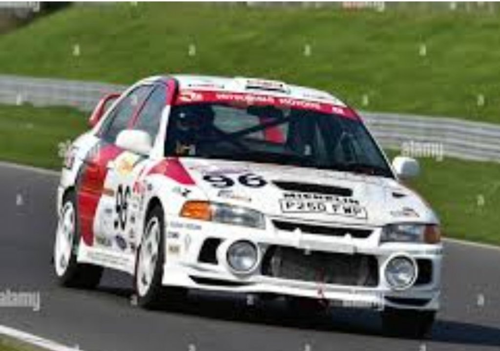

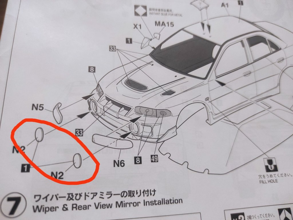

Daneel 361 Опубликовано 10 Apr 2023, 17:59:22 Автор Жалоба Поделиться Опубликовано 10 Apr 2023, 17:59:22 Коллеги, всех приветствую!закралась мне тут мысль (да простят меня знатоки раллийных автомобилей)- сделать туманки все таки прозрачными. Хася предлагает закрасить прозрачные стекла в базу Да, я понимаю, это гравийная комплектация, но как мне кажется-так машина поживее что-ли смотрится, что то вроде этого Что посоветуете? Ссылка на сообщение Поделиться на другие сайты
boxer 1046 Опубликовано 10 Apr 2023, 19:26:45 Жалоба Поделиться Опубликовано 10 Apr 2023, 19:26:45 1 час назад, Daneel сказал: как мне кажется-так машина поживее что-ли смотрится, Поддержу,.. а разве ночных гравийных этапов не бывает? 1 Ссылка на сообщение Поделиться на другие сайты
БОРЯН 1187 Опубликовано 12 Apr 2023, 12:11:56 Жалоба Поделиться Опубликовано 12 Apr 2023, 12:11:56 Может в данной гонке их не было. А так я бы фарки эти отложил, и заменил на пластик 1 Ссылка на сообщение Поделиться на другие сайты

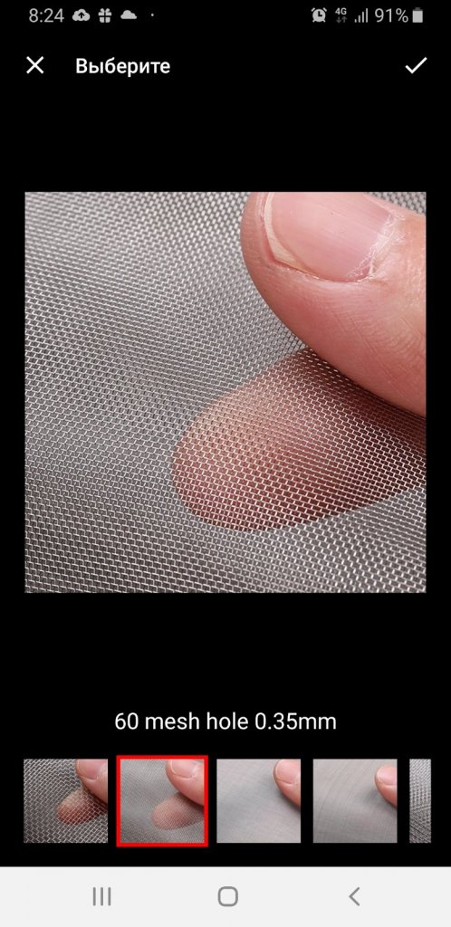

Мамаев Денис 141 Опубликовано 15 Apr 2023, 19:06:54 Жалоба Поделиться Опубликовано 15 Apr 2023, 19:06:54 (изменено) Да, может ночных допов и не было, но на ночные вешают большие люстры на капот. А эти видимо вечером или рано утром используют, точно не знаю. В 09.04.2023 в 16:15, Daneel сказал: Коллеги, всем приветствую) принято решение построить сразу два эвика 142 \u043a\u0411 · 0 загрузок По советам ребят с форума убрал таки некрасивые пластиковые сетки с капотов и радиаторных решёток, работа неприятная, но деваться некуда. Эмблемы ММС с решёток сохранены, места под установку сеток сделал потоньше А на что будите менять пластиковые решётки? Я для этих целей взял металлическую сетку с Али. Изменено 17 Apr 2023, 05:26:50 пользователем Мамаев Денис Ссылка на сообщение Поделиться на другие сайты
Daneel 361 Опубликовано 17 Apr 2023, 12:11:23 Автор Жалоба Поделиться Опубликовано 17 Apr 2023, 12:11:23 В 16.04.2023 в 02:06, Мамаев Денис сказал: В 09.04.2023 в 20:15, Daneel сказал: Показать А на что будите менять пластиковые решётки? На мелкую сетку из тамиевских наборов wrc Ссылка на сообщение Поделиться на другие сайты

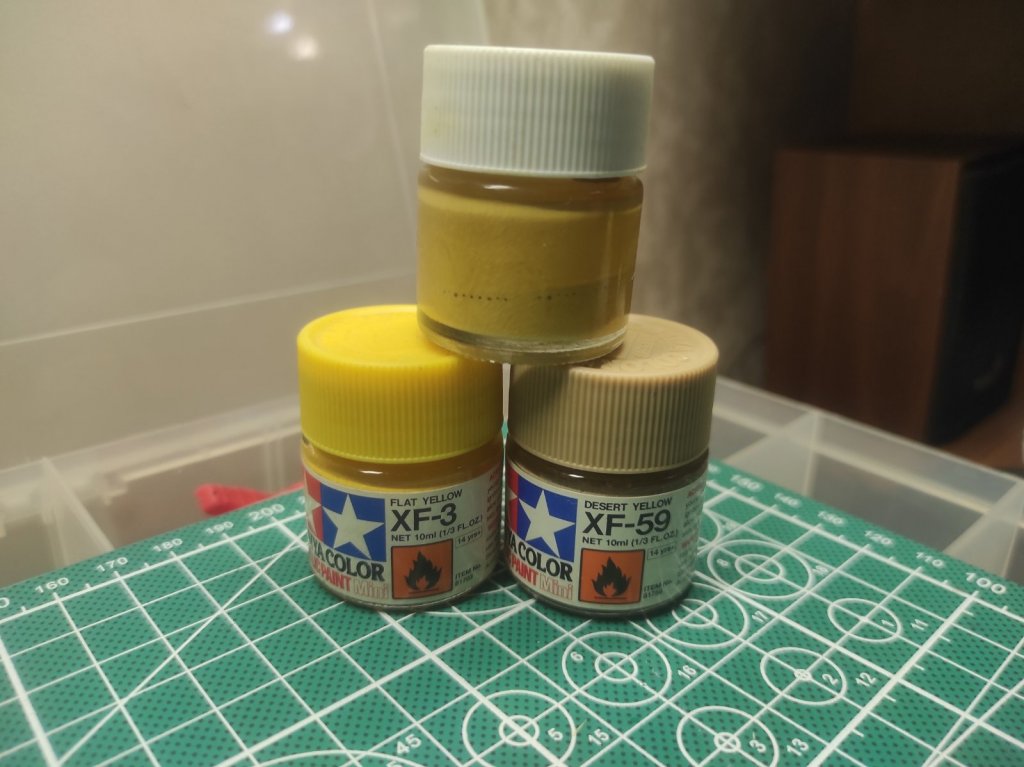

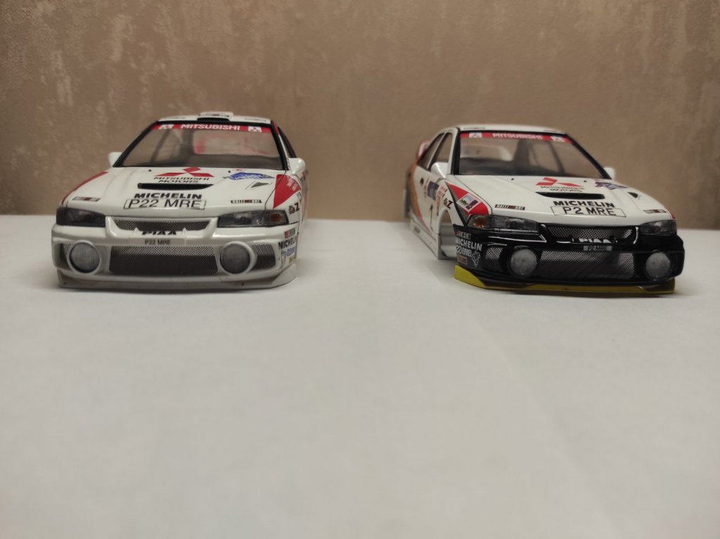

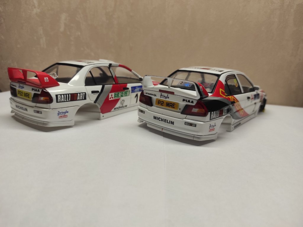

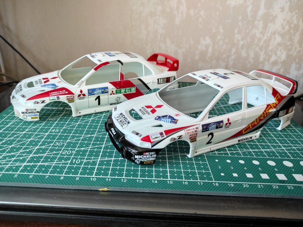

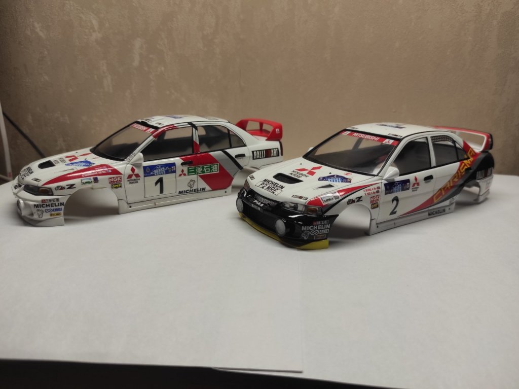

Популярный пост Daneel 361 Опубликовано 18 Apr 2023, 01:45:39 Автор Популярный пост Жалоба Поделиться Опубликовано 18 Apr 2023, 01:45:39 Коллеги, всех приветствую.на неделе покрасил кузова, положил деки.Деки на авто с иероглифами походу оказались желтоватыми и старенькими, потрескались в некоторых местах.буду подбирать краски и подкрашивать. Ещё раз извиняюсь за фотографии, но другой техники для фото пока не имею 6 Ссылка на сообщение Поделиться на другие сайты
Sebastian 795 Опубликовано 19 Apr 2023, 12:35:12 Жалоба Поделиться Опубликовано 19 Apr 2023, 12:35:12 Отличный прогресс!!! ) Косяки надо подкрасить , да ) Тут на красном декаль треснула? Ссылка на сообщение Поделиться на другие сайты
Daneel 361 Опубликовано 19 Apr 2023, 12:56:23 Автор Жалоба Поделиться Опубликовано 19 Apr 2023, 12:56:23 18 минут назад, Sebastian сказал: Тут на красном декаль треснула? Да, на двери на красном, черный чуть левее, в районе дверных ручек немного тоже...нашел в закромах Tamiya xf-7 красный мат, поправил ситуацию😀вроде хорошо по оттенку подошло Ссылка на сообщение Поделиться на другие сайты

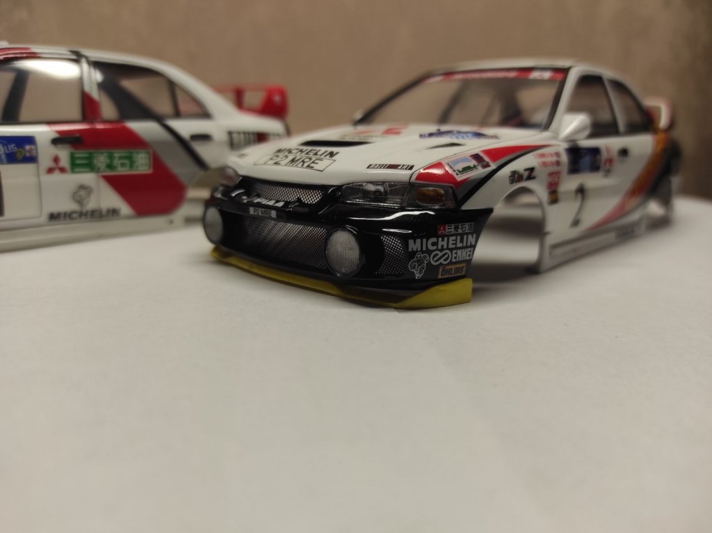

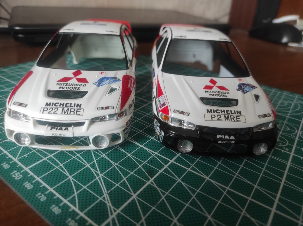

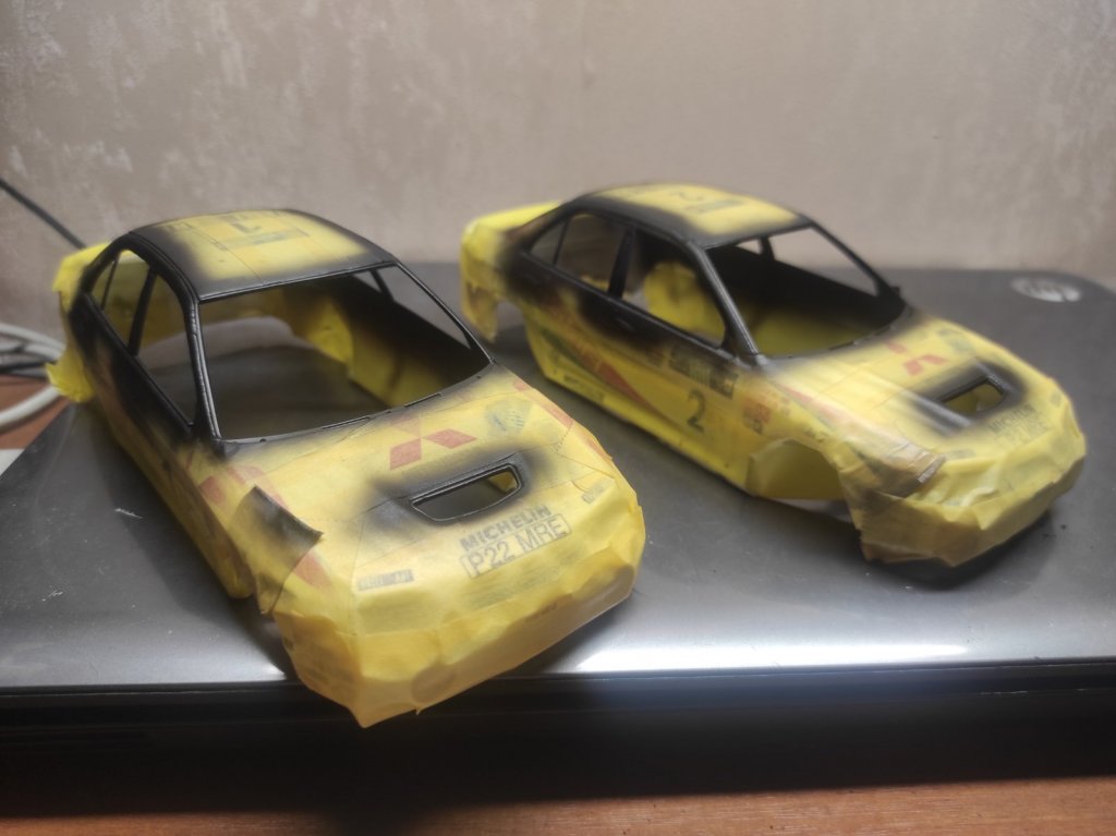

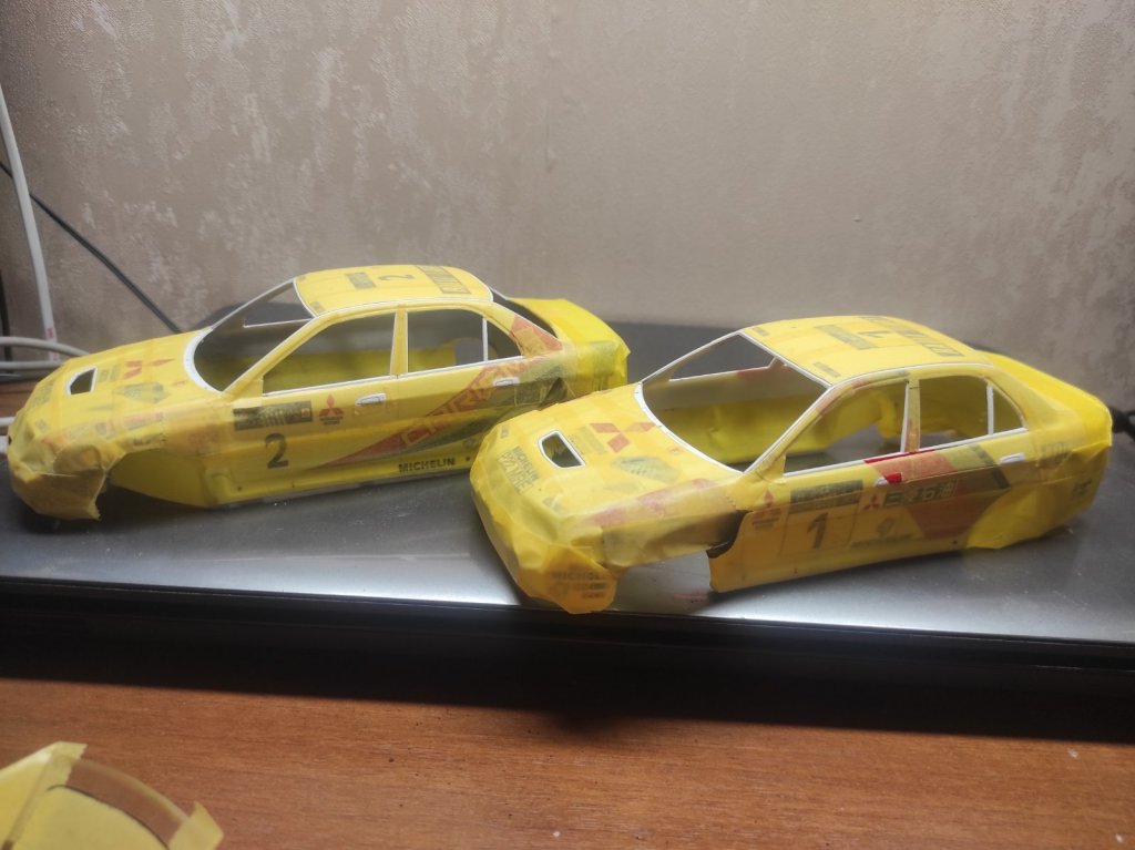

Популярный пост Daneel 361 Опубликовано 27 Apr 2023, 02:41:09 Автор Популярный пост Жалоба Поделиться Опубликовано 27 Apr 2023, 02:41:09 Продолжаю потихоньку заниматься моделями, работа с.ка времени почти не оставляет... Небольшой прогресс в постройке - кузова задул лаком, 4 дня отдыха и ожидания. Деки на дверные ручки использовать не стал, решил из покрасить полуматом х18. Далее скотч и покраска резинок и ручек. Черный кант боковых стекол получился не очень ровным, теперь буду исправлять кистями 11 Ссылка на сообщение Поделиться на другие сайты

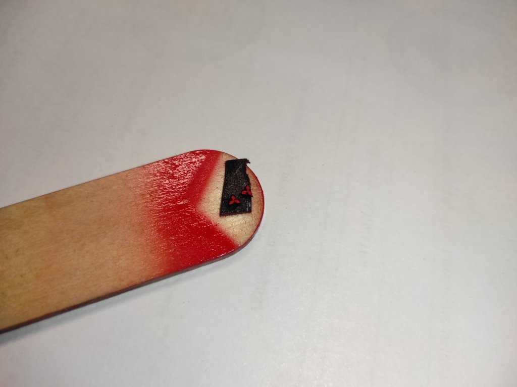

Популярный пост Daneel 361 Опубликовано 1 May 2023, 18:16:54 Автор Популярный пост Жалоба Поделиться Опубликовано 1 May 2023, 18:16:54 Друзья, всех приветствую!удалось немного поковыряться с лансерами: установил оптику, стекла, неожиданно долго провозился с сетками, т.к не было подходящих по размеру. Попробовал вырезать и покрасить значки ММС, получилось не очень, завтра попробую по ним смывкой пройти и прикинуть на сетку, но возможно придется делать новые 12 Ссылка на сообщение Поделиться на другие сайты

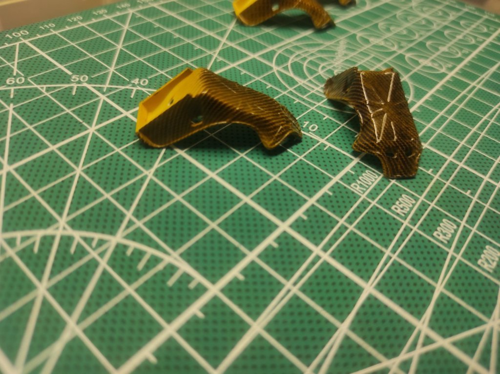

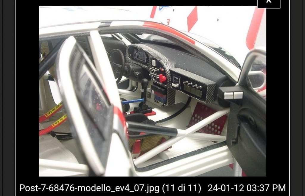

Daneel 361 Опубликовано 6 May 2023, 11:38:12 Автор Жалоба Поделиться Опубликовано 6 May 2023, 11:38:12 Коллеги, приветствую!возник вопрос по сиденьям. В инструкции задняя часть сиденья красится в Middle stone, я так понимаю-там должен быть кевлар(как на Эво 5 и 6).У зарубежного моделиста нашел такое фото Слышал про технику с чулком, но как правильно сделать-не знаю... сначала крашу миддл стоуном, потом через чулок слегка дунуть черным и лак?поправьте, если не прав Ссылка на сообщение Поделиться на другие сайты
x_romeo 82 Опубликовано 9 May 2023, 05:17:20 Жалоба Поделиться Опубликовано 9 May 2023, 05:17:20 В 06.05.2023 в 16:38, Daneel сказал: Слышал про технику с чулком, но как правильно сделать-не знаю... сначала крашу миддл стоуном, потом через чулок слегка дунуть черным и лак?поправьте, если не прав В целом так и делают Но мне кажется проще купить декаль кевларовую у моделистов тут 1 Ссылка на сообщение Поделиться на другие сайты
hibar 550 Опубликовано 9 May 2023, 05:58:09 Жалоба Поделиться Опубликовано 9 May 2023, 05:58:09 наверно всё ж карбон, а не кевлар кевлар то он вроде пластичный Ссылка на сообщение Поделиться на другие сайты
Daneel 361 Опубликовано 9 May 2023, 17:57:51 Автор Жалоба Поделиться Опубликовано 9 May 2023, 17:57:51 11 часов назад, hibar сказал: наверно всё ж карбон, а не кевлар кевлар то он вроде пластичный Ну не знаю, я далек от этой темы, но вроде как кевлар называют Ну, собственно, попробовал я покрасить сиденья🤦попробовал намекать подходящий цвет Подходящих колготок у жены не нашлось, были только вот такие😳 Хреново, знаю, тапками сильно не кидайте Для второго комплекта нашел старый подследник, уже с более красивым ромбиком, но без опыта покрасить нормально всё равно не получилось Понял, что аэр надо держать строго на 90 градусов по отношению к креслу, учту это в дальнейших попытках такого метода покраски🤷 4 Ссылка на сообщение Поделиться на другие сайты
