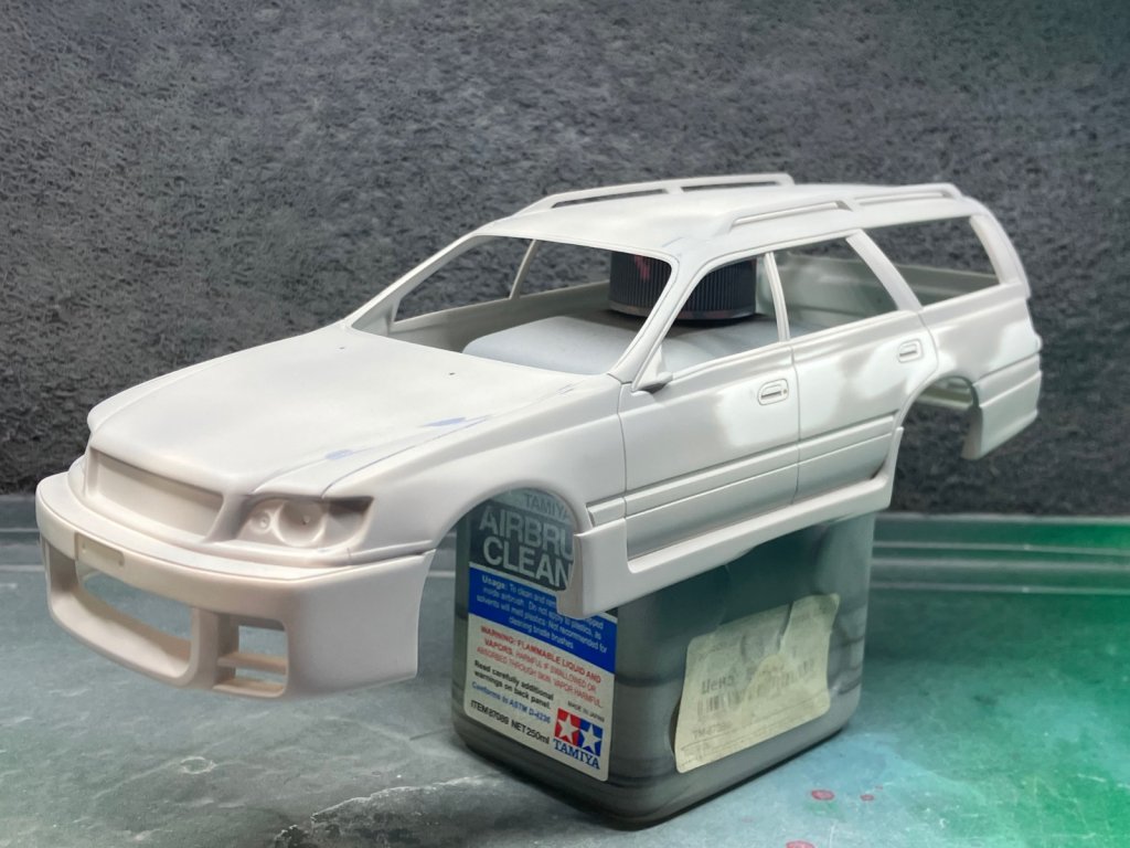

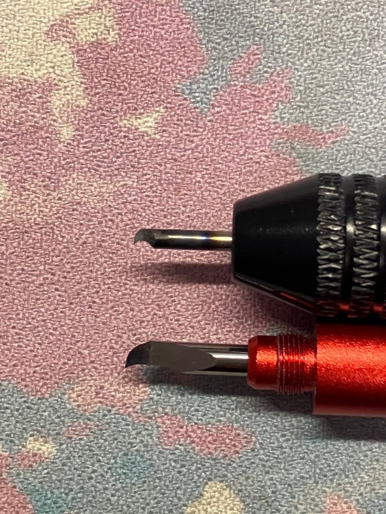

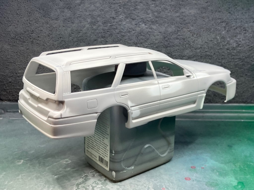

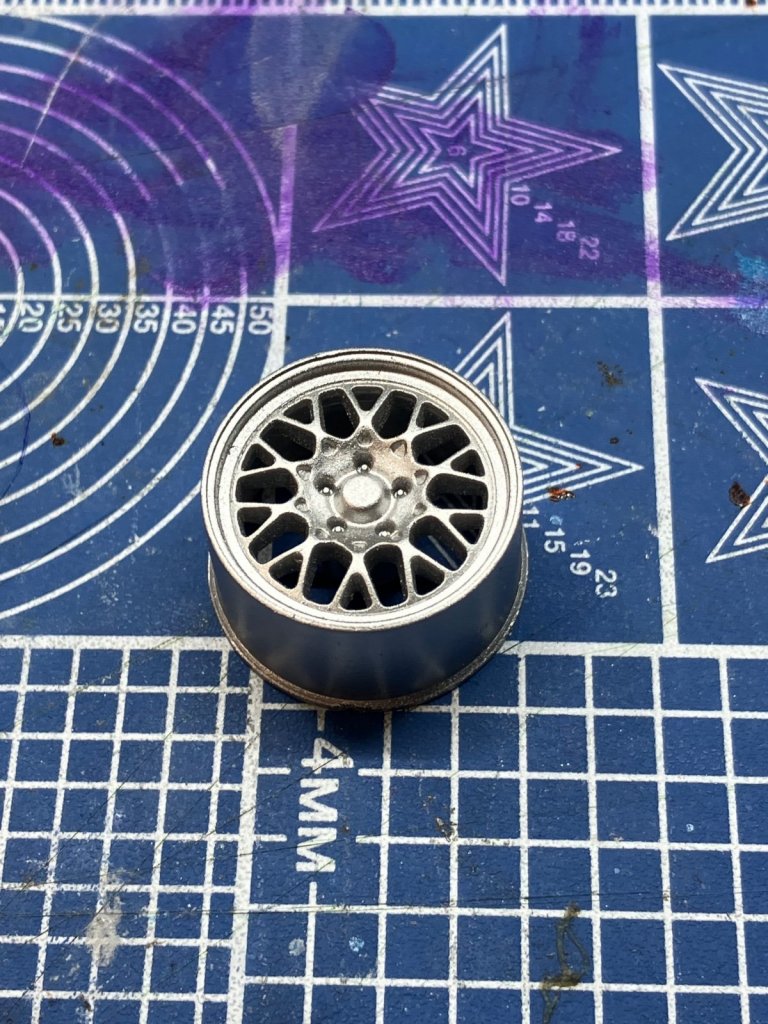

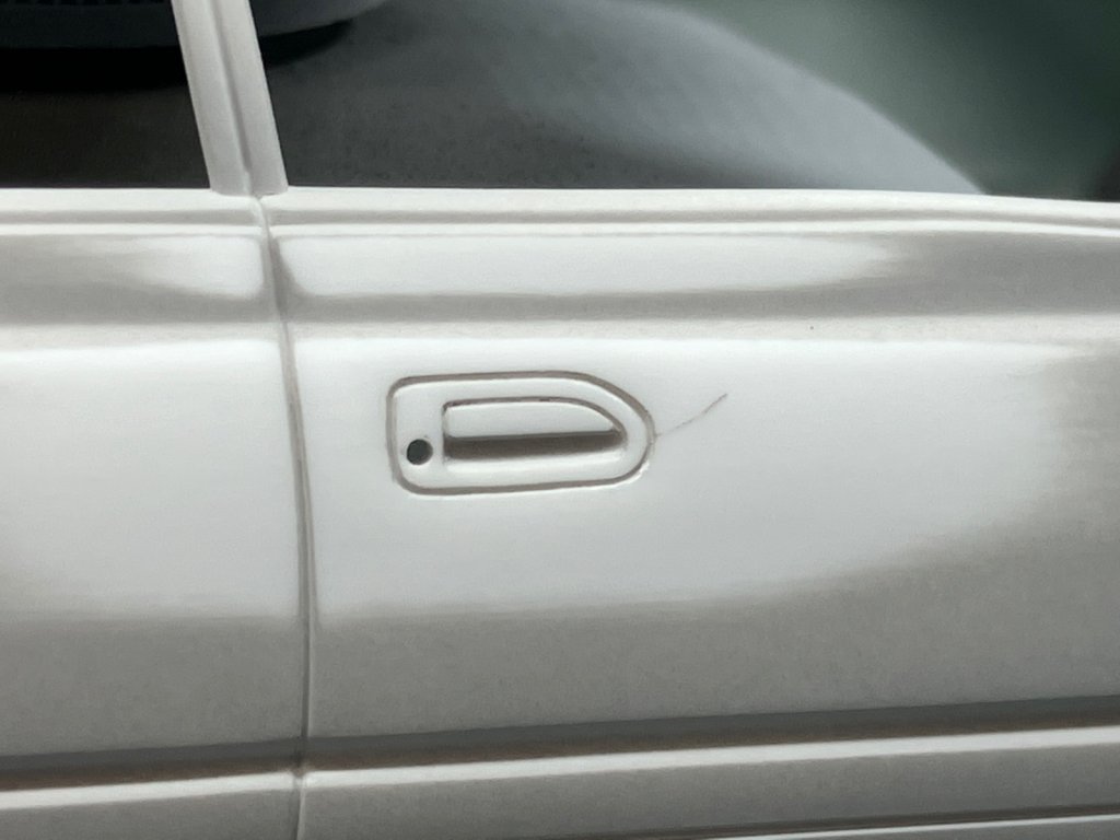

Популярный пост Nananawka 43 Опубликовано 9 Jun 2023, 00:28:13 Автор Популярный пост Жалоба Поделиться Опубликовано 9 Jun 2023, 00:28:13 Приветствую ночных и не только моделистов! Я с небольшим обновлением. Главное - произвел основные работы с кузовом: нарезал расшивку, удалил стыки пресс-форм, установил обвес, высверлил личинки замков и форсунки омывателей, срезал поворотники, наметил отверстия под лампочки в отражателях. Все задул в проявочный слой грунта. За качество фото прошу меня извинить, фотобоксом еще не обзавелся. Самым неприятным процессом для меня стала нарезка расшивки дверных ручек. Давно еще купил для этого иглу от DSPIAE. Как не пытался ей работать, всегда получалась шляпа - линии рваные, иглу постоянно срывает. Ужас полный. На этом кузове решил поменять инструмент на скрайбер от Mr.Hobby 0.15мм (на фото сверху в сравнении с DSPIAE 0.2мм снизу). Результатом остался очень доволен. Линии ровные, режет легко. Параллельно покрасил диски. Краска MC-211 от Mr.Hobby. Краска ведет себя очень странно. Дуется неровно, как будто постоянно забивает сопло. Производитель рекомендует использовать ее в чистом виде, но я пробовал разбавлять в различных пропорциях вплоть до совсем неприличных. Все равно не то. Если с нанесением еще можно смириться, то после высыхания она становится совсем странной - красит все при малейшим прикосновении. Пальцы красятся, как будто их в банку с краской опустили. С резиной та же история. В общем, не понравилась она мне совсем. У кого был опыт с данной краской, подскажите, мне так не повезло или это нормально для нее? Получилось много букв и мало картинок, забываю побольше фотографировать, дальше будет больше. Буду благодарен любым замечаниям и советам как по модели, так и по ВИПу. 10 Ссылка на сообщение Поделиться на другие сайты
John Wick 4172 Опубликовано 9 Jun 2023, 05:48:44 Жалоба Поделиться Опубликовано 9 Jun 2023, 05:48:44 (изменено) 5 hours ago, Nananawka said: Самым неприятным процессом для меня стала нарезка расшивки дверных ручек. Недавно купил такую штуку, пока нравится:https://sl.aliexpress.ru/p?key=HOlqZXj Скрайберы с крючком хорошо идут по готовой борозде. Если канавка не явная, или уже сам скрайбер затупился, то он любит в сторону уходить, потому что не режет, а цепляется за пластик. 5 hours ago, Nananawka said: В общем, не понравилась она мне совсем. У кого был опыт с данной краской, подскажите, мне так не повезло или это нормально для нее? Если исключить вариант, что она банально испортилась, то нормальная краска. Может дело в разбавителе? Я использую для всего Dyna, но какой-нибудь Р-12 тоже подойдет. Изменено 9 Jun 2023, 05:56:37 пользователем John Wick Ссылка на сообщение Поделиться на другие сайты
PETERSON 10786 Опубликовано 9 Jun 2023, 10:40:02 Жалоба Поделиться Опубликовано 9 Jun 2023, 10:40:02 9 часов назад, Nananawka сказал: после высыхания она становится совсем странной - красит все при малейшим прикосновении. Пальцы красятся, как будто их в банку с краской опустили. У меня такая же история со всей линейкой их суперметалликов. Ссылка на сообщение Поделиться на другие сайты
Nananawka 43 Опубликовано 9 Jun 2023, 13:20:43 Автор Жалоба Поделиться Опубликовано 9 Jun 2023, 13:20:43 7 часов назад, John Wick сказал: Недавно купил такую штуку, пока нравится:https://sl.aliexpress.ru/p?key=HOlqZXj Помогает, когда надо с нуля нарезать? 2 часа назад, PETERSON сказал: У меня такая же история со всей линейкой их суперметалликов. Видимо, придется подыскать лак под них. Либо просто привыкнуть. На дисках это неприятно, потому что после примерки резины на ней остаются металлические следы, которые не так просто оттереть. Ссылка на сообщение Поделиться на другие сайты
PETERSON 10786 Опубликовано 9 Jun 2023, 13:25:11 Жалоба Поделиться Опубликовано 9 Jun 2023, 13:25:11 1 минуту назад, Nananawka сказал: Видимо, придется подыскать лак под них. Могу ошибаться, но я вроде клапанную крышку на мотор для Ская красил красным лаком LP от Тамии поверх такого суперметаллика. Ссылка на сообщение Поделиться на другие сайты

John Wick 4172 Опубликовано 9 Jun 2023, 16:08:44 Жалоба Поделиться Опубликовано 9 Jun 2023, 16:08:44 2 hours ago, Nananawka said: Помогает, когда надо с нуля нарезать? С нуля, в любом случае, режется по шаблону/линейке. Этот резак хорошо подходит и для углубления существующей расшивки. 2 hours ago, Nananawka said: Видимо, придется подыскать лак под них. Либо просто привыкнуть. А чем разбавляли краску? Может в этом дело? Ссылка на сообщение Поделиться на другие сайты
Nananawka 43 Опубликовано 9 Jun 2023, 16:25:45 Автор Жалоба Поделиться Опубликовано 9 Jun 2023, 16:25:45 (изменено) 18 минут назад, John Wick сказал: А чем разбавляли краску? Может в этом дело? KAVовским нитрорастворителем, Р-12, даже ИПС она разбавляется абсолютно нормально. Результат одинаковый. Фирменный Body использовать не стал, он уж сильно пластик ест. Не исключено, что она уже просто умерла, потому что лежит у меня уже около года, а покупалась с доставкой почтой не в самый теплый период. Изменено 9 Jun 2023, 16:28:12 пользователем Nananawka Ссылка на сообщение Поделиться на другие сайты
John Wick 4172 Опубликовано 9 Jun 2023, 16:43:02 Жалоба Поделиться Опубликовано 9 Jun 2023, 16:43:02 16 minutes ago, Nananawka said: KAVовским нитрорастворителем, Р-12, даже ИПС она разбавляется абсолютно нормально. Результат одинаковый. Фирменный Body использовать не стал, он уж сильно пластик ест. Не исключено, что она уже просто умерла, потому что лежит у меня уже около года, а покупалась с доставкой почтой не в самый теплый период. Я на своей не замечал подобного. И зимой с ней ничего не должно было случится, это же не водный акрил. А что под краской? Грунт может плохой? 1 Ссылка на сообщение Поделиться на другие сайты
Nananawka 43 Опубликовано 9 Jun 2023, 16:46:17 Автор Жалоба Поделиться Опубликовано 9 Jun 2023, 16:46:17 1 минуту назад, John Wick сказал: А что под краской? Грунт может плохой? Она держится то хорошо, проблема в другом. Видимо, из-за того, что это полируемый металлик, часть пигмента переносится на пальцы/резину, причем в очень больших количествах. Ссылка на сообщение Поделиться на другие сайты
John Wick 4172 Опубликовано 9 Jun 2023, 16:56:52 Жалоба Поделиться Опубликовано 9 Jun 2023, 16:56:52 10 minutes ago, Nananawka said: Видимо, из-за того, что это полируемый металлик, часть пигмента переносится на пальцы/резину, причем в очень больших количествах. Может в этом и дело - Если пройти фетром, проблема исчезнет? Ссылка на сообщение Поделиться на другие сайты
Nananawka 43 Опубликовано 9 Jun 2023, 16:59:40 Автор Жалоба Поделиться Опубликовано 9 Jun 2023, 16:59:40 2 минуты назад, John Wick сказал: Если пройти фетром, проблема исчезнет? Проверю, как буду перекрашивать диски и делать тестовые выкраски. Ссылка на сообщение Поделиться на другие сайты
Популярный пост RedCeres 1584 Опубликовано 9 Jun 2023, 18:57:31 Популярный пост Жалоба Поделиться Опубликовано 9 Jun 2023, 18:57:31 18 часов назад, Nananawka сказал: Давно еще купил для этого иглу от DSPIAE. Эта игла не для того чтобы углублять расшивку, а для того чтобы ее наметить там где ее нет. Вы посмотрите на нее внимательно, даже на вашей картинке видно, она имеет треугольную форму, а не вытянутую, как некоторые другие, то есть стоит чуть надавить и ширина линии становится больше, поэтому углублять расшивку равномерно ей никак не получится. Она очень острая и предназначена для того чтобы без давления легким движением руки наметить будущую линию расшивки там где ее нет. Углублять уже скрайбером. 18 часов назад, Nananawka сказал: Краска ведет себя очень странно. Дуется неровно, как будто постоянно забивает сопло. А вы почитайте что написано на баночке - на вашей картинке отлично видно!) "It provides metallic feeling when the paint surface is polished" - что значит что она создает эффект металла когда окрашенная поверхность отполирована. Соответственно вы красите, она наносится именно так как вы и описали, неровно и не блестяще, берете тряпочку или ватную палочку (если деталь мелкая или выпуклая) и полируете (разумеется она пачкается) и только после этого видите готовый результат - и он, кстати говоря, шикарный! 5 Ссылка на сообщение Поделиться на другие сайты
