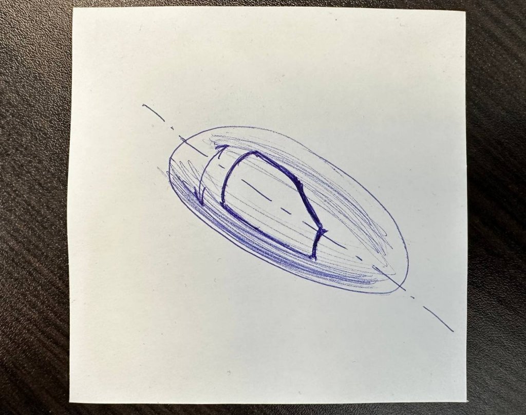

PETERSON 10027 Опубликовано 23 Oct 2023, 08:33:54 Жалоба Поделиться Опубликовано 23 Oct 2023, 08:33:54 5 часов назад, hibar сказал: Как же они тогда в двери опускаются? Очень просто. Представь себе эллипсоид, вращающийся вокруг оси симметрии. Представил? а теперь нарисуй на его поверхности стекло. 5 часов назад, hibar сказал: В 17-м году я менял своё заднее боковое вандалами разбитое стекло, никакой сферичности у него не обнаружил. У тебя какой автомобиль? Просто ради любопытства, приложи линейку к стеклу. Ссылка на сообщение Поделиться на другие сайты

hibar 522 Опубликовано 23 Oct 2023, 10:02:51 Жалоба Поделиться Опубликовано 23 Oct 2023, 10:02:51 1 час назад, PETERSON сказал: Очень просто. Представь себе эллипсоид, вращающийся вокруг оси симметрии. Представил? а теперь нарисуй на его поверхности стекло. У тебя какой автомобиль? Просто ради любопытства, приложи линейку к стеклу. VW CC 12 года. Сегодня не пойду, дождь и ветрина целый день - мерзейшая погода. А вот завтра измерю кривизну. Ссылка на сообщение Поделиться на другие сайты

PETERSON 10027 Опубликовано 23 Oct 2023, 10:52:51 Жалоба Поделиться Опубликовано 23 Oct 2023, 10:52:51 (изменено) 50 минут назад, hibar сказал: Сегодня не пойду, дождь и ветрина целый день - мерзейшая погода. А вот завтра измерю кривизну Не поленился ради такого дела, сходил и померил на своей Шкоде. Изменено 23 Oct 2023, 10:53:17 пользователем PETERSON 3 Ссылка на сообщение Поделиться на другие сайты
